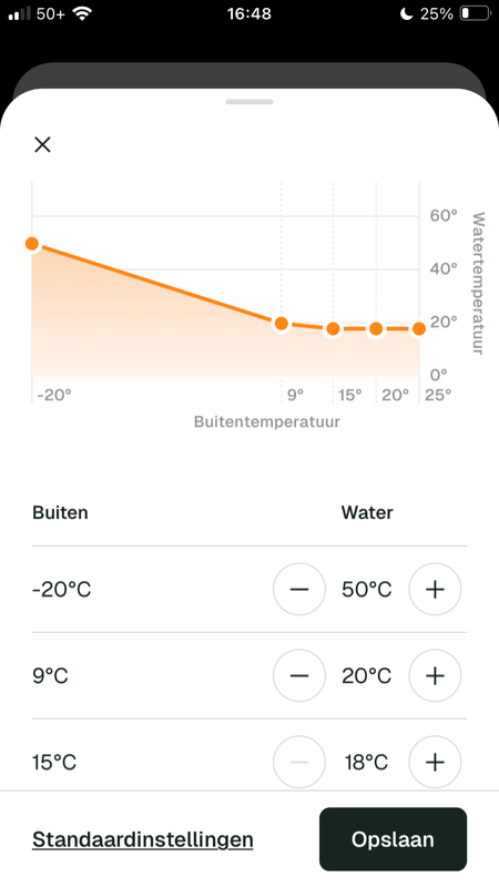

Hallo allemaal, Allereerst kleine intro. Hier een noob, voorheen gestookt middels CV en dit jaar trotse bezitter van een Flint(hybride). Deze verwarmt de woonkamer, andere kamers minder noodzakelijk en voorzien van opentherm radiatorknoppen van Honeywell. Aansturing is Opentherm, behalve vloerverwarming, die is voorzien van zoneklep (aan/uit). Hierdoor gaat de WP vaak in standby, logisch want de vloerverwarming heeft zijn temp bereikt en de zoneklep gaat dicht. Nu dacht ik (hersenspinsel) het volgende....als ik de zoneklep open zet en de stekker uit het stopcontact, dan lijkt mij dat de WP, wanneer de gevraagde temp bereikt is, zijn aanvoertemperatuur aanpast, dus hierdoor zal de WP minder op stand-by gaan staan, dus minder schommelingen=lager stroomverbruik en hoger COP.
Zie ik dat juist? Of mis ik wat?
Ik waardeer het zeer als iemand met meer kennis dit kan beamen, of niet ;)

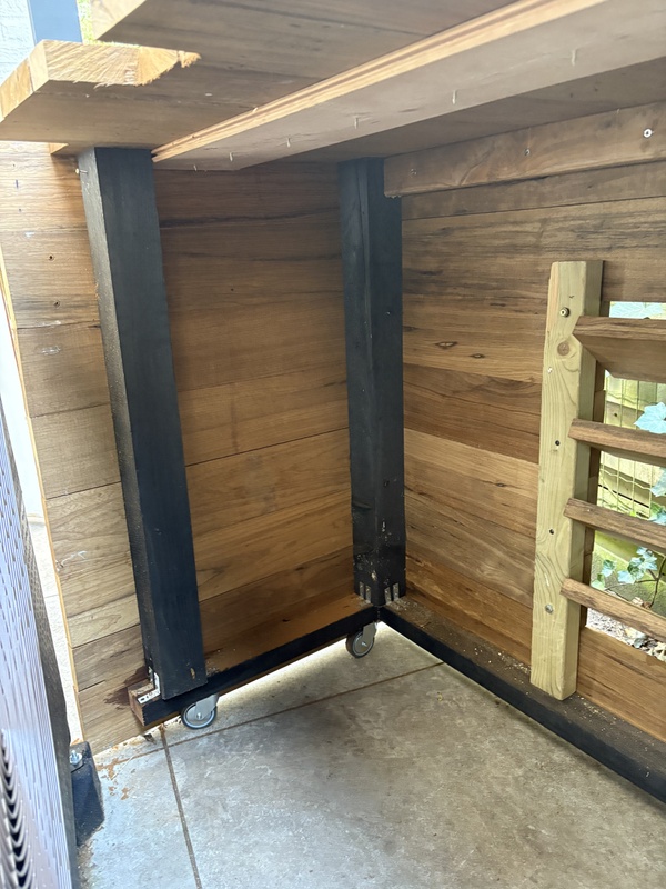

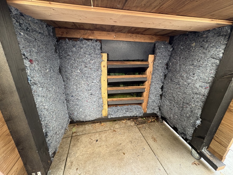

TLDR: 8db reduceerende DIY omkasting voor Weheat Sparrow a 250 EUR.
Misschien ter inspiratie voor anderen: Ik heb vorige winter hier opgemerkt ontevreden te zijn over de geluidsproductie van de Sparrow (stuk hoger dan geadverteerd).
In de zomer maar zelf een omkasting gemaakt van Frakehout (partij via mp voor 200 EUR), Metisse 10cm (gratis opgehaald via mp) en polyurethaanschuim met vocht- en oliebestendige toplaag (35 EUR) en 4 wieltjes (15 EUR). Met alleen een ventilatierooster thv de fan. Ben nog van plan een extra bord achter de Sparrow te zetten om ook geluidskaatsing via de muur vd woning te verminderen.
Nu het kouder is kon ik het resultaat meten (Parkside db meter) en kom uit op 8db minder (zonder de kast ervoor en met de kast ervoor). Tevreden mee.
Afbeeldingslocatie: https://tweakers.net/i/JsM5RDSSmJx6RiPDhHpWb5UUAZk=/x800/filters:strip_icc():strip_exif()/f/image/wX3TWW4ruQueVp2uXIuDHNNH.jpg?f=fotoalbum_large
Afbeeldingslocatie: https://tweakers.net/i/EhphPQ00NPRJZnpl4ej2MMhsZHE=/800x/filters:strip_icc():strip_exif()/f/image/ExqOxOzevXL8pksnrVtEFz10.jpg?f=fotoalbum_large

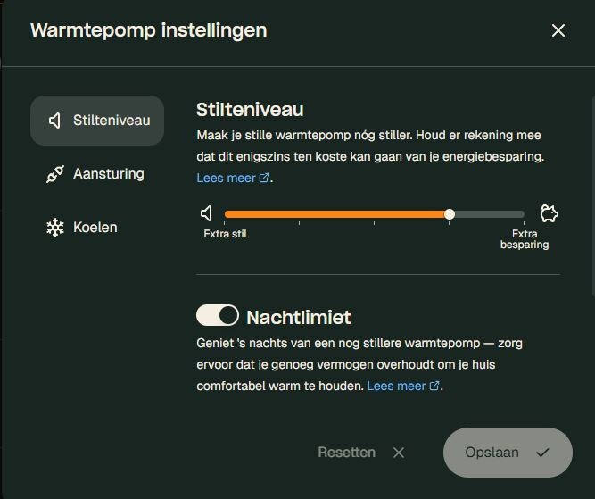

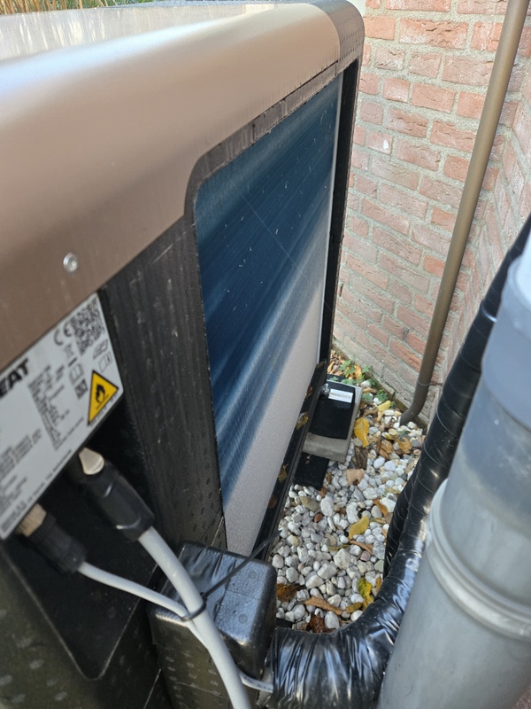

Hier vriest de sparrow ook ongelijk dicht met wisselende horizontale stroken. Dit is ons tweede stookseizoen.

Laros88 schreef op vrijdag 21 november 2025 @ 19:17:
Gewoon nieuwsgierig : maar heb je wel gezorgd dat ie niet z’n eigen uitblaaslucht weer inademt? Dat is namelijk funest voor je efficiëntie en COP. Je moet echt zorgen dat er in de kast een scheiding is tussen voor en achter. Ik geloof zelfs het liefst fysiek (dus een schot tot op de behuizing rondom oid).

vanbsteven76 schreef op vrijdag 21 november 2025 @ 18:45:
Groet Steven
Ja, zoneren, zeker van de woonkamer is een slecht idee. Je draait al OpenTherm, dus het setpoint, de gevraagde CV watertemperatuur wordt dan aangepast.
Hoe minder zones des te beter voor de flow

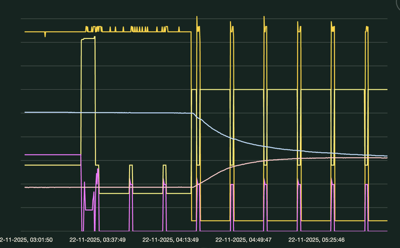

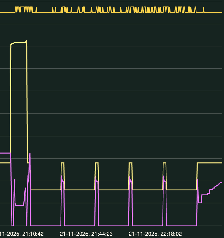

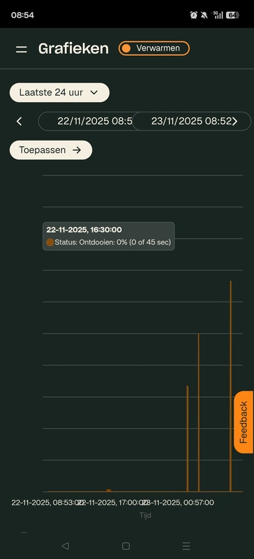

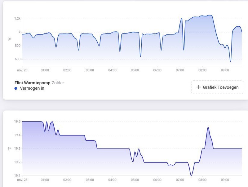

Hier pruttelde de BB80 al een paar dagen prima door, met steeds wat meer vermogen om de dalende temperatuur bij te houden en regelmatig een defrost.
Zojuist doet hij een defrost en gaat daarna in standby . de CV pomp draait wel, maar compressor staat op 0 %. Terwijl er een delta T tussen gevraagde temperatuur en temperatuur huis in van 6 graden (en die delta T is stijgende ), dus hij zou toch al zeker moeten starten (en bij eerdere defrosts ging hij meteen weer naar 'verwarmen')
Iemand dat ook al eerder gezien?

aloft schreef op vrijdag 21 november 2025 @ 21:32:
Dat soort deltas zie ik ook. Maar de kamertemperatuur kan dan net zo goed op peil zijn.
Het draaien van de cv pomp is bij t<5 ter voorkoming van bevriezen. Ook als de Weheat niks hoeft te doen....

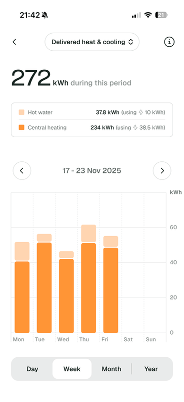

arjenhiemstra schreef op vrijdag 21 november 2025 @ 16:00:
Misschien mis je het punt wat ik probeer te maken, dat is namelijk precies dat appels/peren. Mijn huis is anders dus het resultaat is ook anders.
Maar generiek (zie laatste regel van mijn post); hoe lager de temperaturen die je WP moet maken, hoe hoger je CoP. Als je stooklijn op minimaal 40 graden ipv bijv 20 dan kun je van de WP verwachten dat die een lagere CoP gaat halen, ongeacht je huis, afgifte system etc.
Om dit te illustreren, hierbij de gegevens van onze Sparrow van deze week tot nu toe.
COP SWW: 3.8
COP CV: 6.1
Met deze temperaturen hoor je mij niet klagen hierover!
Onze stooklijn staat echt extreem laag. De temperatuur die de warmtepomp maakt komt bij dit weer niet boven de 25.5 graden uit.
Afbeeldingslocatie: https://tweakers.net/i/sXi4-E5pEKwqMgMoMGaapAS2zJs=/x800/filters:strip_exif()/f/image/QImAYItBWUuhxMi9Mz8TB3jg.png?f=fotoalbum_large
Sparrow P60, 300L SWW, géén buffervat, overal VVW, bouwer van www.weheat-monitor.nl

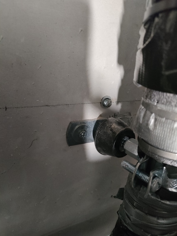

Hallo Tweakers,
Van de week las ik hier een installatie-verslag waar de topic starter als belangrijke tip meegaf om de leidingen niet vast aan de muren te monteren in verband met mogelijke overdracht van trillingen en resonanties.
Toevallig klaagde mijn vrouw dat ze de warmtepomp weer hoorde (de warmtepomp staat boven de slaapkamer op een betonnen dak, met daarop nog een isolatielaag van 30cm). De WP staat op rubberen tegels en daarop betonnen tegels.
We hadden daar een akkefietje over, omdat die nacht de warmteomp helemaal niet gedraaid had. Dus hoe kon ze die nou horen? Maar ja, mijn vrouw is niet gek.
Ik heb in het portal gekeken en ik zag dat de circulatiepomp die nacht wel een paar uur gedraaid had, om bevriezing van het water te voorkomen denk ik. Zou dat dan de oorzaak zijn? Het enige dat actief was in het systeem was deze pomp. In overleg met de installateur het debiet iets verlaagd, maar dat bracht geen verschil.
Gister heb ik het leidingwerk bekeken en vlak naast de c-pomp zitten de leidingen bevestigd aan de muur. Dat is in de technische ruimte naast onze slaapkamer. We liggen met het hoofd richting deze muur, zo'n 10 cm ervan af. Ik heb de stalen koppeling losgemaakt om eens te beluisteren of het verschil maakt. De WP draait nu continue (en de c-pomp dus ook) en het lijkt vele malen beter te gaan. de vrouw klaagt niet, maar ik heb het bewust ook nog niet gemeld. Ik wil het zelf even een paar dagen aanhoren.
Klinkt dit logisch, hebben meer mensen deze ervaring? Of, wellicht hebben mensen iets aan onze ervaring?
Het leek altijd al wel of dit geluid van boven kwam (waar de WP zelf staat), maar met resonanties is bron-lokalisatie altijd lastig las ik. Ik ga eens kijken of ik muurbeugels met rubberen isolatie kan vinden ergens.
Hopelijk is dit het euvel bij ons.

  • kerkers
Om de trillingen van de pomp te isoleren moeten de trillingsisolerende muurbeugels zo slap en verend mogelijk zijn. Een rubbertje ertussen is vaak nog veel te stijf. Misschien dat je beter kunt proberen om er samen met de leidingen een soort van zelfdragende constructie van te maken, geheel los van de muur dus, en deze evt verend op de vloer af te steunen (indien die ondersteuning dan nog nodig is).

  • aloft
  • Laatst online: 07-10 10:08
Mg4gebruiker schreef op vrijdag 21 november 2025 @ 21:45:
Ik draai op stooklijn, dus hij zou gewoon door moeten gaan. Ik zie nu dat hij weer draait, en dat hij een aantal keer een korte start heeft gehad, maar om de een of andere reden weer stopt na een paar minuten.
Afbeeldingslocatie: https://tweakers.net/i/oQ8ox3wHdqKA8XOHv2ZrypfZ8jw=/x800/filters:strip_exif()/f/image/csP9w5TqUNZTABQlWHu3rKOs.png?f=fotoalbum_large
De hoge piek is de laatste ontdooicyclus en daarna een paar starts (maar ook binnen 2 minuten weer gestopt). 90 minuten na de start van de ontdooicyclus start hij weer goed door en gaat vermogen langzaam omhoog.

kerkers schreef op vrijdag 21 november 2025 @ 22:49:
Thanks voor het meedenken. Een eind verderop zit de leiding ook weer vast met een muurbeugel, maar dat is veel verder bij de circulatie-pomp vandaan. Het lijkt nu al veel beter te gaan, maar ik ga morgen nog eens even verder hier mee aan de slag.

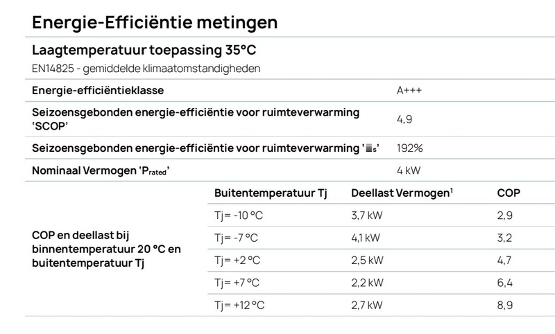

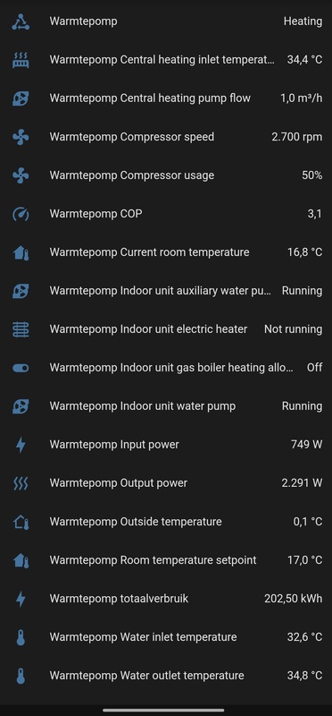

  • jawaligt

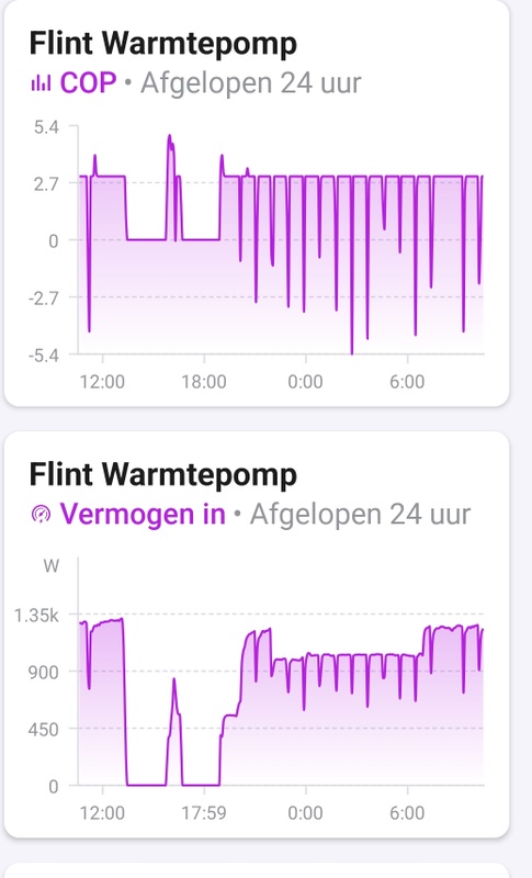

Vraagje: ligt het aan mij of is mijn COP met dit weer een stuk lager dan ik zou mogen verwachten?
Volgens het product specificatieblad zou bij een buitentemperatuur van +2, een watertemperatuur van +35 en een deellast van 2,5 kW (ik neem aan dat het hier om de thermische output gaat) de COP ongeveer rond de 4,7 moeten liggen.
Laat dat nu net ongeveer de situatie van dit moment zijn. 35 graden water komt het huis binnen, de WP produceert 2,3 kW (ok, iets minder dan 2,5) en de buitentemperatuur is 0,1 graden. Toch is de COP met 3,1 1/3e lager.
En dit is geen outlier. Zowel gisteren als vandaag lag de gemiddelde COP op 3, terwijl de door WP gemeten temperatuur nauwelijks onder het vriespunt is geweest. Ik zou dit soort waarden dan eerder bij -7 tot -10 verwachten.
Iemand een idee hoe dit kan? Is er iets niet goed aan mijn installatie, of staat die EN14825 modelberekening gewoon heel erg ver van de werkelijkheid?
Afbeeldingslocatie: https://tweakers.net/i/hTBoAmazDGE1clb6nKMyyAixi3M=/800x/filters:strip_icc():strip_exif()/f/image/BDjx8ME60A2MaZiFfIvK0W7p.jpg?f=fotoalbum_large
Afbeeldingslocatie: https://tweakers.net/i/nwBGlkeu9X6j7ARtpdpa5P2hc8c=/x800/filters:strip_icc():strip_exif()/f/image/Db38lXgKKvTUy9Stz7yzBZ6k.jpg?f=fotoalbum_large

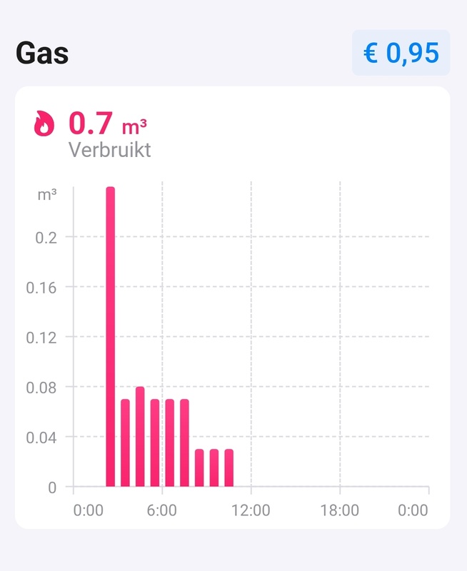

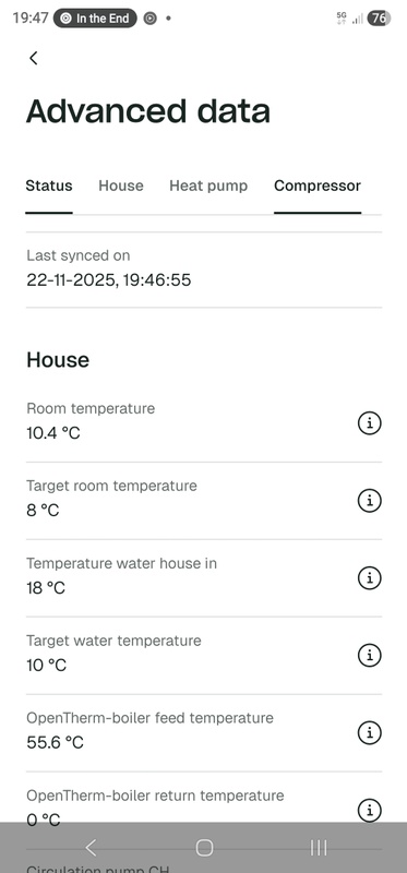

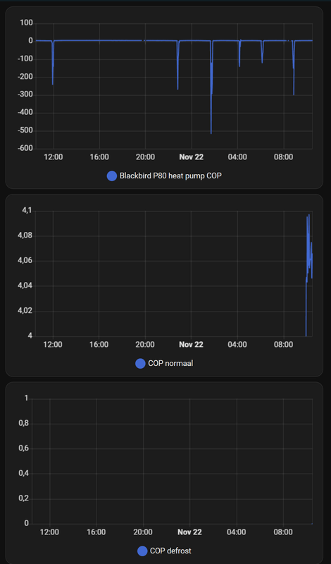

Gaat toch iets niet goed bij mijn BB80 sinds gisteravond. Vannacht om 3 uur stopt het verwarmen na een ontdooicyclus, en uiteindelijk gaat hij telkens proberen het SWW vat te verwarmen (met korte tijd compressor en daarna 0 % compressor). Resultaat is dat m'n SWW vat nu volledig is afgekoeld, maar de verwarming doet het ook niet.
Afbeeldingslocatie: https://tweakers.net/i/d6M3Ez7f88_2UByj4hd8mnBJBek=/800x/filters:strip_exif()/f/image/bCOVoyQvN7bJUk94J9FAf0AN.png?f=fotoalbum_large
Stroom eraf lijkt ook nog niet te helpen, hij schiet dan in 'standby' (de CV pomp blijft wel draaien). Zo maar eens de installateur bellen.

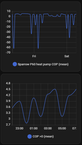

  • peterhav
  • Laatst online: 23:11

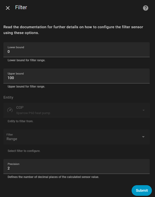

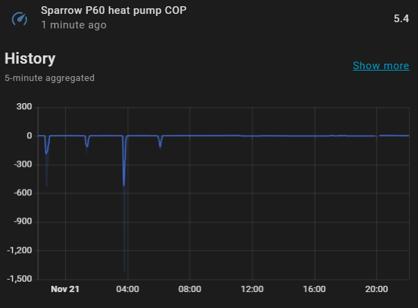

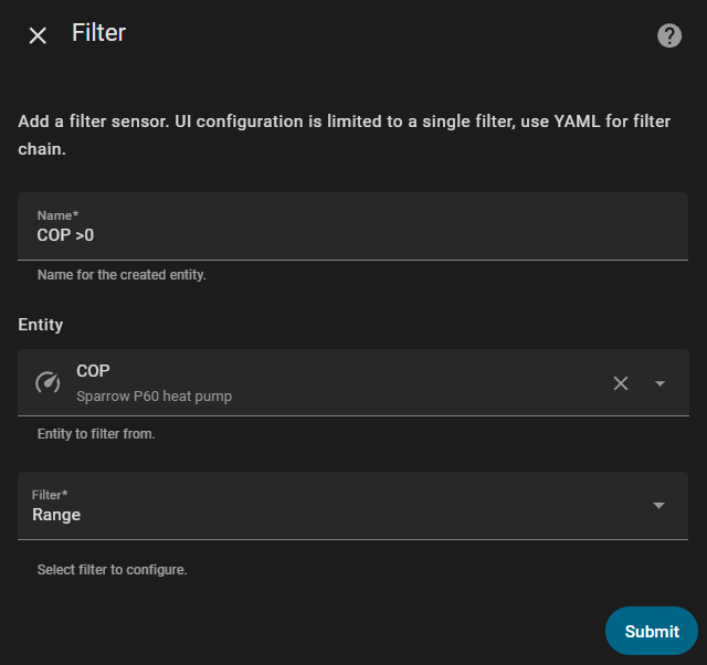

Voor de mensen met HomeAssistant en een WeHeat die graag een COP grafiek willen zonder de <0 waardes die tijdens defrosts ontstaan (zoals hier al besproken is: https://gathering.tweakers.net/forum/view_message/83980348):
Afbeeldingslocatie: https://tweakers.net/i/KGp6Z0OVJ7mox5CgWJEzJBNUsfo=/fit-in/4000x4000/filters:no_upscale():strip_exif()/f/image/qvL4gJXR1wCQ4MDE9OFPyU4f.png?f=user_large
ik heb een (range) helper aangemaakt die alleen de waardes boven 0 meeneemt:
Afbeeldingslocatie: https://tweakers.net/i/cwE1Qik1o2keOT62R_5BhTyXuEw=/fit-in/4000x4000/filters:no_upscale():strip_exif()/f/image/dYMKb98JJ4vu4zPdDtUp0xxf.png?f=user_large
Afbeeldingslocatie: https://tweakers.net/i/B05YokMPVsfT_0HWwSqE85I2zBA=/x800/filters:strip_exif()/f/image/1aaPA8YoTkY91vBzQ5gdd35l.png?f=fotoalbum_large
In de onderste grafiek hieronder het resultaat (boven op basis van de 'normale' COP en onder op basis van de COP>0 helper:
Afbeeldingslocatie: https://tweakers.net/i/uNbS30tOIlQlLr9rcy7UOowylSI=/fit-in/4000x4000/filters:no_upscale():strip_exif()/f/image/2Mbjm8sIyIBLqNDBFZmUsTbw.png?f=user_large
Dit gaat niet met terugwerkende kracht (alleen data vanaf het moment dat je de helper aanmaakt). Je ziet de defrosts erin terugkomen (de 3 momenten dat de COP inzakt).

Albatrosser schreef op vrijdag 21 november 2025 @ 11:23:
Deze frustratie terzijde, ik ben nieuwsgierig naar het presteren van de BBs bij anderen. Deze dagen valt het mij behoorlijk tegen namelijk:
Woningeigenschappen:
- ~160m2, twee onder een kap.
- jaren 30, bovenverdiepingen goed geïsoleerd, beneden degelijk.
- vloerverwarming op ~80m2
- LT-radiatoren voor het overige
- Binnentemperatuur overal constant op 18-18,5 graden,
- Hybride opstelling BB80
Deze week een COP van max. 3,3 (daggemiddelde) op woensdag en minimaal 2,6 (gisteren). E-verbruik van 25,1-36,2kWh. Hiermee is de besparing tov gas ogenschijnlijk wel heel beperkt.
Benieuwd hoe dit bij anderen is!
Hier hetzelfde, ook 2 onder 1 kap. Geen vloerverwarming, wel LT radiatoren.
Huis uit 1980 en weinig geïsoleerd, wel dubbel glas maar dat is ook weer een ratjetoe. De één wel +++ en de ander alleen dubbel glas.
Ik wilde eerst eens een winter kijken hoe het uitpakt met de BB80. Ik kan wel voor 10000 euro gaan isoleren, maar als het maar een paar tientjes per maand oplevert, dan schiet het ook niet op.
Met deze kou ben ik de helft goedkoper uit dan dat ik nog op het gas zat. Dus voordeel heb ik al wel, maar dat ding staat wel als een tierelier te draaien.

Eerste nacht -5 dit stookseizoen hier en gelijk weer een vastgevroren voorpoot van de BB. Onlangs hiervoor op bigfoots geplaatst maar dat is dus ook niet de oplossing. Hier moet toch eens vanuit Weheat een oplossing voor komen, kan toch niet zo zijn dat we de komende 10 jaar elke vorstnacht het dak op moeten. Buiten dat dit ook nog een risico is voor de dakbedekking.
Hoe zijn de ervaringen momenteel met de ring van @Satefan ?
[ Voor 7% gewijzigd door I.p. op 22-11-2025 09:28 ]

orillion schreef op donderdag 20 november 2025 @ 11:38:
Als je het de rest van de dag ook niet nodig hebt kun je proberen het geluidsniveau omlaag te zetten. Je beperkt dan het hoogste vermogen want de warmtepomp mag trekken.
Als test het geluid op het één na laagste niveau gezet. Compressor komt dan niet hoger dan 57%.
"truc gelukt" zou je zeggen.
Maar :
-- ik ben een beetje bang voor de waarschuwing dat dit ten koste zou (kunnen?) gaan van je rendement. Hoe dan?
-- in de nacht van 20 naar 21 had ook ik een defrost-'feestje'. Zo ongeveer elk uur voor 15-20 minuten.
En dan krijg ik het niet warm genoeg in huis. En is 'even' vol vermogen toch wel welkom.
Lijkt er op dat dit een gevalletje 'works as designed' is. Na een defrost zit er afgekoeld water in je systeem, dus er is wel iets voor te zeggen om de boel versneld weer op te warmen.
Want, als er eenmaal één defrost over de dam is.......
groeten, Hans.
De verbouwing loopt hier op zijn einde en de 3D printer is sinds deze week weer operationeel. Ik ben druk met het printen van nieuwe ringen (nou ja, ik, de printer dus). Ik neem even contact op met iedereen die me een bericht heeft gestuurd. Bedankt voor het geduld _/-\o_

  • MartinPTweak
  • Laatst online: 09:18
peterhav schreef op zaterdag 22 november 2025 @ 09:06:
LOL, dat wilde ik ook al doen. Met mijn beperkte HA skills dacht ik aan een sensor definiëren wat ik al eerder gedaan heb voor andere redenen. Net even gedaan en dat werkt ook :-).
Afbeeldingslocatie: https://tweakers.net/i/5BYSArRj6LDXNs6vqWKMVGpvUgY=/x800/filters:strip_exif()/f/image/SILZhQ3sFmfHdi6QBzBog12Z.png?f=fotoalbum_large
Toevoegen aan configuration.yaml
24
25
26
  - sensor:
      - name: "COP normaal"
        unique_id: cop_normaal
        unit_of_measurement: ""
        state_class: measurement
        state: >
          {% set raw = states('sensor.sn_xxxx_cop') %}
          {% if raw in ['unknown','unavailable',''] %}
            unknown
          {% else %}
            {% set cop = raw | float %}
            {{ (-1) if cop < 0 else (cop) }}
          {% endif %}
  - sensor:
      - name: "COP defrost"
        unique_id: cop_defrost
        state: >
            unknown
          {% else %}
            {{ (cop) if cop < 0 else (0) }}
          {% endif %}
  • Razer

Flint WP
De CV ketel heeft vandaag bij moeten springen om de gewenste temperatuur te houden. Staat nu op open therm continue op 20 graden. .
Is stooklijn een optie om het gasverbruik te verlagen? Of is het huis nog niet geschikt voor FE?
Afbeeldingslocatie: https://tweakers.net/i/DRFueEwNSUvF-U0YnDONzYgvYQo=/x800/filters:strip_icc():strip_exif()/f/image/jXJCqgm9lHjA1JjRjZggPgxv.jpg?f=fotoalbum_large
Afbeeldingslocatie: https://tweakers.net/i/EJQbfxBD6kc70QcWYMXNJDugHss=/x800/filters:strip_icc():strip_exif()/f/image/H4iRLoBODOQHsCTtIUWy17ci.jpg?f=fotoalbum_large

Satefan schreef op vrijdag 21 november 2025 @ 22:38:
Hallo Tweakers,
groet,
Satefan
Zoiets had ik ook. Mijn muren zijn van gasbeton gemaakt. Haaks erop staan wandjes met gipsplaat. Met het houten frame is dat een klankkast. Het was bij mij vooral de pomp voor sww. Rubbergedempte beugels erop gezet (2 van de drie).
Heeft veel geholpen. Je kunt er nu gewoon naast slapen. Wel hoor je in het trapgat nog zachtjes een brom als sww aan is. Voor CV is het niet meer hoorbaar (alhoewel je wel de hoge toon van de cv pomp kunt hoort als je naast de installatie staat).

frank2908 schreef op zaterdag 22 november 2025 @ 10:42:
Flint WP
Je kan het altijd proberen, ik gebruik een stooklijn en de Flint doet het zonder ondersteuning van de cv.

Ik zit straks als we 2 weken weg zijn, voor dezelfde dilemma.
Ik laat de wp via stooklijn gewoon zachtjes door pruttelen op zo'n 24 bij 9 en 35 bij -20 graden buitentemperatuur, zodat de kamertemperatuur op zo'n 15 graden staat.
Voordeel van stooklijn is, dat je het altijd op afstand nog kan bijstellen en de boel in de gaten kan houden.
Als ik weer thuis komt, dan weer in stapjes van een graad weer verhogen.
Waarom is dat vervelend en waarom moet je het dak op? Uiteindelijk ontdooit die vanzelf weer.
Of gaan de trillingen dan door de poot naar de constructie? Is er dan echte ijsvorming over de hele poot cq naar beneden een ijsvorming?
Wil je dit eens fotograferen?
Ik zou absoluut niet het dak opwillen steeds en zou een kabel trekken, met waterdichte doos 3 vorstlinten aansluiten en om de poten wikkelen. En dan op een schakelaar binnen aansluiten.
Als er dan vorst is deze een uurtje aanzetten.

  • havoc764
  • Laatst online: 07:18
ok ben maar het dak op gegaan.
heb de warmtepomp vanochtend even vol aangezet op 100% compressor vermogen.
En viel mij op dat hij vrij luidruchtig was.
heb hem eens nagemeten en kom op 63db uit wat wel heel veel meer is dan de geteste 44db.
Bijna factor 6 luidruchtiger (iedere 3 db is verdubbeling druk)
En viel ook op dat de fan erg traag draait.
Zou kunnen verklaren waarom die blijft ontdooien iedere 30 minuten zelfs als toen de luchtemperatuur sensor gistermiddag boven de 10 graden zat omdat ie in het zonnetje stond te bakken.
Als de fan wel schaalt met sww (legionella) dan verklaart dat ook waarom die dan wel 2 uur + kan draaien zonder defrost.
immers lage luchtstroom over de lamellen betekend hoge lucht delta t en dus meer bevriezing.
of ik heb last van waanbeelden maar dit klinkt mij vrij logisch al heb ik dan wel een iets TE interessant issue met mijn warmtepomp.

hans_u schreef op zaterdag 22 november 2025 @ 09:24:
Maar :
groeten, Hans.
Dat rendement verhaal klopt niet in de app. Hun support pagina erover spreekt over “minder comfort”. Dat klopt, want je hebt minder vermogen. Voor efficiëntie is dat juist gunstig. Als je het warm kunt houden op lager vermogen dan is dat dus het mooist, het is stiller en efficiënter.
Zie ook eerdere berichten hierover in dit topic.
  • I.p.
  • Registratie: November 2024
  • Laatst online: 21-11 22:59
Technician- schreef op zaterdag 22 november 2025 @ 11:31:
Ja er ontstaat dan een ijspegel tussen het schuim van de BB en de poot eronder waardoor de BB niet meer vrij kan bewegen in de veerdemper. Gevolg is dat je in de ruimte eronder een enorme brom hoort. Bekend probleem waar afgelopen winter al vele last van hadden. Betreft een ontwerpfout die gek genoeg door de testen is gekomen…
Satefan heeft een ring ontworpen die hier tegen helpt. Warmtelint zou ook een optie kunnen zijn maar dan alweer iets omslachtiger. Blijf van mening dat dit iets is wat uiteindelijk Weheat/de installateur moet gaan oplossen.
Heel mooi, dank voor het delen! Ik vind het ook raar dat COP 0 wordt gerapporteerd als de warmtepomp standby is. Dat zou toch eigenlijk "unavailable" moeten zijn? Nu kun je geen gemiddelde uitrekenen omdat die omlaag wordt gehaald door alle 0 waarden.
  • Technician-
  • Laatst online: 07:20
Technician-
I.p. schreef op zaterdag 22 november 2025 @ 13:29:
Als je een horizontale warmtepomp gaat ontwerpen is het belangrijkste wel het ontdooiwater afvoeren. Dat is de reden dat bijna alle warmtepompen verticaal staan. Iig de verdampers. Ook bij modellen met horizontale fans staan de verdampers verticaal, omdat ontdooien zorgt voor warmer water wat zich van bovenaf (daar begint de persgas te ontdooien) een weg vormt naar beneden en dan alvast wat rijp mee neemt. Door de vorm van de lamellen gaat het water rechtstreeks naar beneden alwaar een lekbak onder de verdamper staat, al dan niet met een ontdooi-lint.
Dat heeft een horizontale verdamper allemaal niet, dat moet je dus heel goed ontwerpen, er kan ook niet zomaar een lekbak onder want dan komt er geen lucht doorheen.
Lijkt me heel lastig op te lossen.

  • Carboy54
  • Registratie: Januari 2017
  • Laatst online: 09:25
Carboy54
Duurzaamheid coach
Technician- schreef op zaterdag 22 november 2025 @ 15:21:
Dat is bij de Blackbird geen probleem. In enkele ongunstige situaties bevriest soms een pootje maar dat geeft verder geen storingen dan een bijgeluid.

Afbeeldingslocatie: https://tweakers.net/i/XCS8wfu3S7gDp1rBKhDbtZdoVn4=/x800/filters:strip_icc():strip_exif()/f/image/oGTQgyC7Z7164PHalGBnNLb0.jpg?f=fotoalbum_large
Kan iemand mij uitleggen waarom de oprntherm feed temperature 55 graden is en de water in house 18? Ik krijg mijn huis niet warm.

  • Registratie: September 2021
  • Laatst online: 20-11 14:58
Kan iemand mij uitleggen waarom de oprntherm feed temperature 55 graden is en de water in house 18? Ik krijg mijn huis niet warm. Ik heb hem nu uit maar wanneer hij aan is is het exact hetzelfde. 58 boiler 30 house in. Dat kan tog niet de cv ketel spring niet bij
  • frank2908

mrlolled schreef op zaterdag 22 november 2025 @ 19:49:
Die temperatuur is voor je boiler toch? Loopt er een legionellarun? Als ie daar mee bezig is krijgen je cv leidingen geen warmte.
  • mrlolled
MartinPTweak schreef op zaterdag 22 november 2025 @ 20:11:
Ik snap niet wqt je bedoeld. De water in mijm boiler is volgens mij echt geen 55 graden als het warmte bij de vloerverwarming 25 is en de "temperature in" 30 is er moet tog iets mis zijn
  • Mg4gebruiker
  • Registratie: Februari 2025
  • Laatst online: 08:38
Mg4gebruiker
mrlolled schreef op zaterdag 22 november 2025 @ 19:53:
Waarom staat jouw target room temperature zo laag? Snap wel dat hij niks doet....
Weheat Flint FE, 7X325 O, 8X325 W, SE4000h, 2x Marstek Venus E 3.0, MG4 ER
  • mrlolled
Mg4gebruiker schreef op zaterdag 22 november 2025 @ 20:21:
Ik heb hem zojuist uitgezet. Hij stond de hele dag aan en geen warmte dus heb hem uitgezet en de screenshot verstuurd. Als hij aan is is de temperature in 30 en de boiler temperature 58 ofzo maar de vloerverwarming pomp gaat niet eens aan omdar hij 25 graden water krijgt en de cv niet aanspringt.
  • Razer
mrlolled schreef op zaterdag 22 november 2025 @ 20:28:
Zowel binnen en buiten unit minuut of 10 stroomloos, Ot-aansturing en thermostaat eens op 20.
Kijken wat er vervolgens gebeurt.
  • mrlolled
Razer schreef op zaterdag 22 november 2025 @ 20:30:
GGdaan. alsnog de open therm temperature op 57.8 maar water in is 30. en hij krijgt het huis niet warm.
  • MartinPTweak
mrlolled schreef op zaterdag 22 november 2025 @ 20:43:
En waar staat de "Target room temperature" nu op?
Oh, en ook handig om te weten, heb je de warmtepomp op een stooklijn staan? Zo ja, welke?
Zo nee, welke thermostaat gebruik je?
[ Voor 18% gewijzigd door MartinPTweak op 22-11-2025 21:02 . Reden: extra vragen ]
  • I.p.
Carboy54 schreef op zaterdag 22 november 2025 @ 17:50:
Vastvriezen bij elke nacht lichte tot matige vorst vind ik geen dermate uitzonderlijke situatie waarmee dit issue maar geaccepteerd moet worden. Ik kom er zelf relatief snel bij, maar je zal hem maar op een minder gunstige plek hebben staan op een hoge dakkapel of zelf niet goed in staat zijn om dit te doen. Met dat ‘bijgeluid’ weet ik zeker dat elk bezoek wat langs zou komen van zijn leven geen BB zal aanschaffen 😉
  • Carboy54
Carboy54
Duurzaamheid coach
I.p. schreef op zaterdag 22 november 2025 @ 21:07:
Dat is helemaal afhankelijk van de ondergrond uiteraard. Met wat improvisatie moet dat op te lossen zijn lijkt mij. Wellicht pakt Weheat dit op.

De Weheat gaat met een OT temperatuur vraag van 57,8 niet meteen water van 57 graden door je vloer gooien. Dat is veel te heet. Is water in 30 het maximale wat je ziet over een langere tijd? Neem dan ook even contact op met je installateur, het kan zijn dat je maximumtemperatuur voor de vloer is begrensd om te voorkomen dat er te heet water ingaat. Of heb je radiatoren?
Als het daadwerkelijk 10 graden bij je in huis is: vraag niet ons: bel de storingsdienst van je installateur!

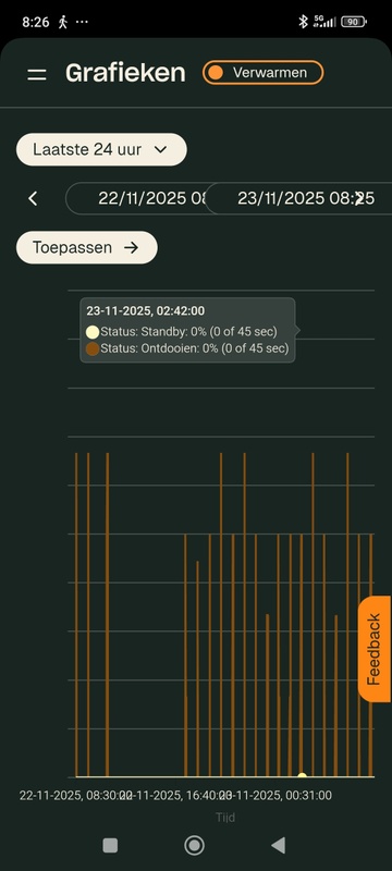

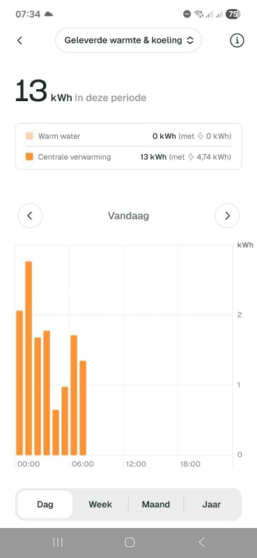

Afbeeldingslocatie: https://tweakers.net/i/psE9VTotZHGO206rXwgcPjc0O9M=/x800/filters:strip_icc():strip_exif()/f/image/dwfjrPFY3VHqQMKnpFDKsSmB.jpg?f=fotoalbum_large
is het normaal dat de warmte output van de sparrow zo varreerd. temperatuur is snachts vrij stabiel rond de 1 graden geweest hier in zuid holland, geen sww run en ook de pomp heeft continue op 47% gedraaid. Haal ook nog geen cop van 3.
  • orillion
  • Laatst online: 07:36
havoc764 schreef op zondag 23 november 2025 @ 07:43:
Bij mijn Flint (in Zuid-Holland) is het plaatje ook zo. Misschien heeft de wind en sneeuw er ook voor gezorgd. Ik had ook 4 defrosts, wat natuurlijk bij sommige uren de grafiek omlaag haalt.

Hier in Overijssel heel vochtig weer, elk uur een defrost bij mijn flint. Heb mijn stooklijn maar een tikkie hoger gezet. Kleine temperatuur daling in de woonkamer.
Afbeeldingslocatie: https://tweakers.net/i/c1LpuBOW1zXXT7iOWU678U91OJs=/x800/filters:strip_icc():strip_exif()/f/image/YFj2ugQEPUjX369qmAy53RwH.jpg?f=fotoalbum_large
  • reiniero
  • Laatst online: 08:50
Ronnie27 schreef op zondag 23 november 2025 @ 08:29:
Bij ons in Overijssel is de lucht juist erg droog nu. Hoefde niet eens te krabben vanmorgen.

Kirvis schreef op zondag 16 november 2025 @ 11:53:
OK, ik heb met mijn huidige toegang tot de energy-logs API alvast een voorschot genomen op een mogelijke toepassing van de officiele API als die straks wordt vrijgegeven.
Wat heb ik gedaan?
Ik wilde graag in kaart kunnen brengen wat het effect is van bepaalde tweaks in de installatie van onze Sparrow op de efficientie. Bijvoorbeeld: hoeveel efficienter is het gebruiken van de stooklijn modus in vergelijking met de OT aansturing?
Een betrouwbare manier om dat in kaart te brengen is door te kijken naar de geleverde warmte per graaddag. Je corrigeert daarmee namelijk voor verschillen in de buitentemperatuur en kan daardoor periodes beter met elkaar vergelijken.
Ik heb een script gemaakt om de warmteopbrengst van de Sparrow te loggen op www.mindergas.nl.
Wat doet mijn script?
Ik heb een scriptje gemaakt voor Google Colab dat het volgende doet:
  • Inloggen op de Weheat energy-logs API endpoint
  • Alle data op uurniveau downloaden sinds de inbedrijfsstelling (indien nodig)
  • Aggregreren op dagniveau van de warmteopbrengst van de Sparrow (totalEOutHeating)
  • Corrigeren voor defrosts voor CV, die trekt namelijk energie uit het huis en telt niet mee voor de totale warmteopbrengst
  • Tabel maken met voor elke dag een regel.
  • Elke regel bevat: warmteopbrengst in kWh, cumulatieve warmteopbrengst in kWh, uploaded (true/false), uploaded_date
  • Het script logt in op de API van mindergas.nl en gebruikt de cumulatieve warmteopbrengst in kWh als meterstand
Het resultaat
Vooral aan de hand van die laatste hoop ik te kunnen zien straks dat alle kleine tweaks tot een efficienter systeem hebben geleid.
N.B. De tabel wordt als csv opgeslagen op Google Drive. Dit is nodig omdat de Mindergas API niet de mogelijkheid biedt om te kijken naar je laatste meterstand. Er is dus helaas een tussenstap nodig om bij te houden wat je al hebt geupload.
N.N.B. De volgende stap is om dit zelf in een model te gieten en het nog nauwkeuriger te berekenen aan de hand van meer data: gemiddelde kamertemperatuur, buitentemp gemeten door de Sparrow, instraling zon van de zonnepanelen, etc. Maar dit is een aardig begin dacht ik zo.
Wil je dit script delen?
  • MrDenna
  • Registratie: Mei 2014
  • Laatst online: 08:18
Het heeft heel veel te maken met de luchtvochtigheid. Door hoge luchtvochtigheid duikt heel je COP in elkaar omdat je meer defrosts hebt. De afgelopen paar nachten hier in midden Limburg waren een stuk moeilijker hier thuis voor de Sparrow dan afgelopen nacht, waarbij de temp laag lag maar de luchtvochtigheid ook een stuk lager. Afgelopen nacht hebben we geen defrosts gehad hier.
Elke situatie is natuurlijk anders, want gevraagde temperaturen in huis en buitenhuis temperatuur wat verschillend is. Echter valt me wel op (wat logisch is) dat als het heel vochtig is en een lage temperatuur buiten, dat de Sparrow het zeer moeilijk heeft.
  • havoc764
heren dank voor de antwoorden, is mijn eerste huis en ben met de renovatie gelijk voor een warmtepomp gegaan.
Ben nog wat onwennig met het gedrag van een warmtepomp dus heb geen goed zicht op wat geheel normaal is en wat problematisch is. en wil de installateur ook niet plat bellen.
  • Kirvis
  • Registratie: Juli 2023
Kirvis
Zodra Weheat de officiële API vrijgeeft zal ik het script daar op aanpassen en op GitHub zetten.
Mijn huidige script is gebaseerd op het monitoren van het verkeer vanuit de app en dat hergebruiken. Het is dus nogal shabby.
Ben nog met meer leuke dingen bezig die ik zal vrijgeven als de officiële API’s er zijn.

Omdat mijn hybride flint WP met OT in de nacht van vrijdag op zaterdag gas (0,7 m3) ging verbruiken ben ik gisteren overgegaan naar stooklijn. Tot nu toe geen gasverbruik te zien.
Temperatuur in huis is nu 19,3 graden. Welke waarden kan ik het beste veranderen om tot 20 graden uit te komen? -20 graden of 9 graden? Nachtstand staat aan tussen 22.00 en 7.00, WP maakt teveel lawaai als deze uit staat.
Afbeeldingslocatie: https://tweakers.net/i/xpG-ibMdAfx2zVJawR53ujTyYuM=/fit-in/4920x3264/filters:max_bytes(3145728):no_upscale():strip_icc():strip_exif()/f/image/OlqtsEq7uqh2WUymzTQn9W5t.jpg?f=user_large
Afbeeldingslocatie: https://tweakers.net/i/IiarPa7QVpARRns1YFNUOQ1HkVE=/fit-in/4920x3264/filters:max_bytes(3145728):no_upscale():strip_icc():strip_exif()/f/image/UFZrHzmgiLK1wWrbaTYd5oQP.jpg?f=user_large
Afbeeldingslocatie: https://tweakers.net/i/5gTxbwxEmZ0yNbmJJvHRCVQffVg=/800x/filters:strip_icc():strip_exif()/f/image/bAPzFZuud7HSYQpFvWNmZxmb.jpg?f=fotoalbum_large
Procentueel gezien zou volgens mij de kant van -20 meer invloed moeten hebben op je watertemperatuur in huis op de momenten dat we veel gebruik maken van verwarming. De range waarin wij hier in Nederland werken ligt dichter bij de +9 dan bij de -20 over het algemeen. Het middelpunt ligt ergens bij de -5 in de buurt en heel vaak zitten we daar boven.

Help niet mee dat de installateur het bij mij verkloot had, thans een van zijn installatie teams.
waren zo heel handig geweest om de pomp verkeert aan te sluiten waardoor deze te ver naar voren op de muurbeugel kwam om goed gemonteerd te worden. En dat stel sukkels heeft toen de warmtepomp maar los op de beugel geplaatst. kwam er zelf achter toen ik de leidingen aan het na-isoleren was en dacht wat zit er veel beweging in die warmtepomp.
Gelukkig verder geen gezeik met bedrijf gehad bood direct excuses aan en heeft het netjes hersteld.
Maar helpt uiteindelijk niet mee voor het vertrouwen in totaal plaatje.
