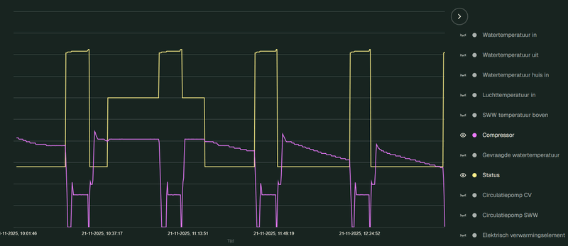

Jpiek schreef op donderdag 20 november 2025 @ 15:30:
5 Defrosts :
00:26
2:19
4:47
6:39
10:33
Ik zie wel een enorm verschil in het aantal defrosts tussen de verschillende gebruikers, mijn BB80 heeft er sinds middernacht al 13 keer een defrost doorgemaakt, in de nacht bijna elke 45 minuten. Compressor rond de 40 %.

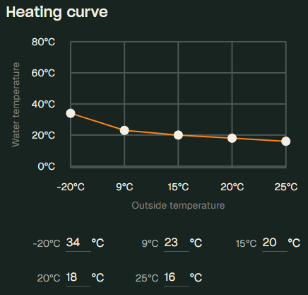

Bas Post schreef op donderdag 20 november 2025 @ 12:48:

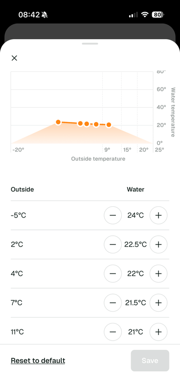

Op deze week overzicht is goed te zien dat de gevraagde temperatuur "capped" wordt. 14-11 was buitentemperatuur nog 11°C. Vanmorgen was deze -0,2°C op z'n laagst.
Volgens mijn eigen gemaakte stooklijn grafiek, zou deze bij 0°C een gevraagde watertemperatuur van 34,5°C moeten hebben.
Als ik de stooklijn overdreven extreem hoog afstel, blijft de gevraagde watertemperatuur op max 30°C staan.
Maar zodra ik deze extreem verlaag, dan zakt de gevraagde watertemperatuur wel.
Neem even contact op met je installateur, misschien hebben ze een max CV water temp ingesteld.

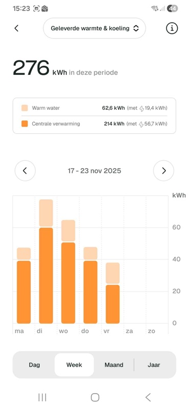

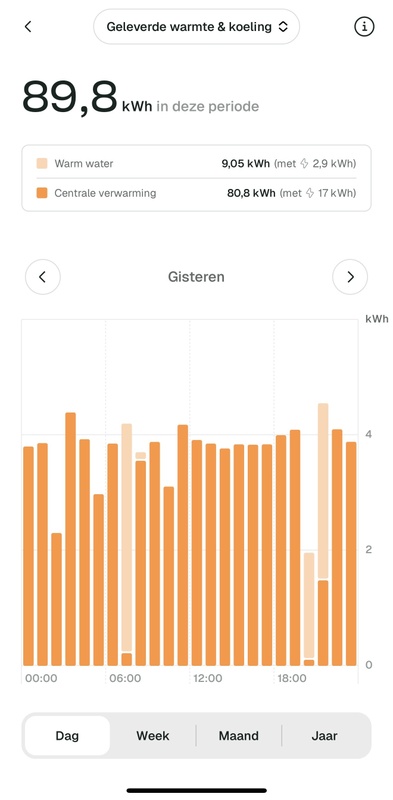

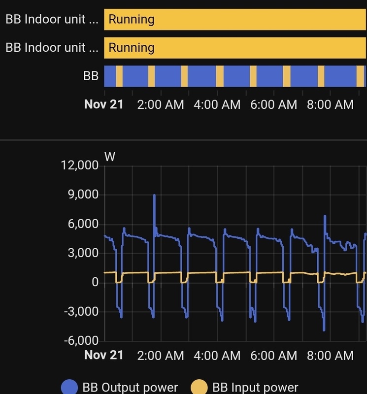

  • Kevin1990
  • Registratie: Februari 2024
  • Laatst online: 21:29
Kevin1990
Mitashi schreef op donderdag 20 november 2025 @ 12:38:
Misschien leuk als je t zelf ook deelt? ;)

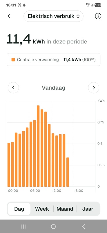

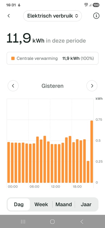

Beduidend hoger verbruik hier, Ik heb nog een pomp verdeler beneden. Stooklijn staat ook flink hoog ingesteld, en temperatuur kwam niet boven de 20 graden.. Volledig vvw beneden. Hoop dat een pomploze verdeler zal helpen!
Ja wel zo netjes eigenlijk :)
Vandaag ga ik wel wat meer verbruiken denk ik zo...
Woningoppervlak ±175m²
Hoekhuis uit 1994
beneden centrale vloerverwarming die altijd mee draait.
Boven Jaga's en zoneregeling. Voornamelijk om de temperatuur gelijk te houden aangezien er een paar kamers zijn waar geen warmte gewenst is.
1 kamer word niet helemaal lekker warm snel genoeg dus ik ben hiermee aan het bij verwarmen als er gewerkt wordt.
Aan het experimenteren hoe ik dat goed ingeregeld krijg in HA voor zowel in en uitschakelen na een x perdiode als de kamer niet op de doeltemperatuur is. Dit ga ik dan gelijk ook doen met de andere kamers.
En waarschijnlijk in HA een automatisering gezet die met een defrost alle kamers behalve de woonkamer even dicht zet om te voorkomen dat we teveel schommelingen krijgen in de kamers.
Verbruik vind ik redelijk de laatste dagen. Kan beter maar dan moeten we iets aan het glas gaan doen denk ik...
Afbeeldingslocatie: https://tweakers.net/i/mWdWCS07oPfRUCFJPHWn9VImPa0=/x800/filters:strip_icc():strip_exif()/f/image/52XbF0Mu30Q6rAEY1ZQyI6M3.jpg?f=fotoalbum_large
Afbeeldingslocatie: https://tweakers.net/i/cNJwrluLdfTfvFbNLvxDsD39yOY=/x800/filters:strip_icc():strip_exif()/f/image/tjMTJIFuXpdjAKDmvf8PHOBA.jpg?f=fotoalbum_large

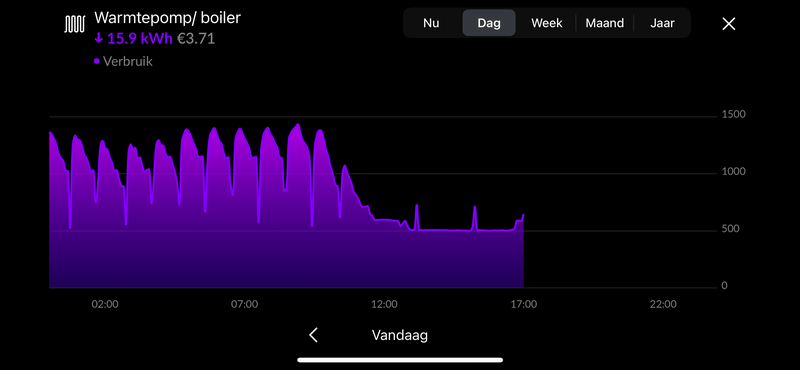

  • Mjans19
  • Registratie: Januari 2022
  • Laatst online: 19-11 12:20
Carboy54 schreef op dinsdag 21 oktober 2025 @ 22:20:
Is hier al genoeg ook door mij over geschreven waarom. Zoek maar even. Eruit is het advies.
Afbeeldingslocatie: https://tweakers.net/i/7fM-vSFsT_j2JS3E970wZbbGssk=/800x/filters:strip_icc():strip_exif()/f/image/7cKXy8LVjnlY7PC4ROh8YGet.jpg?f=fotoalbum_large
Bij deze koudere temperaturen is de All Electric Bluebird WP bijna continue aan het verwarmen. Het verschil tussen de aanvoer en retour is 2 graden. Is het dan nog steeds nodig om de verdeler te vervangen door een niet mengende pomploze verdeler. Wat is het voordeel hiervan?
PV: 11300Wp | Laadpaal: Easee Home | Batterij: Sigenergy 10KW/18kWh | WP: Weheat Blackbrid P80

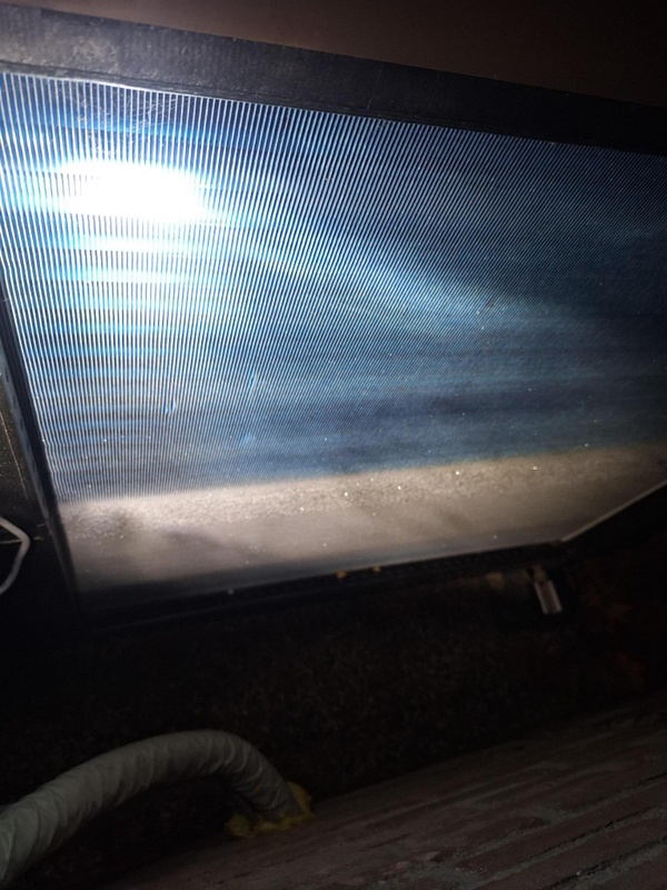

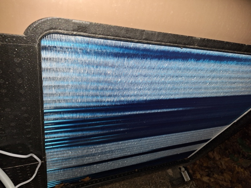

Cherdium schreef op donderdag 20 november 2025 @ 08:32:
Misschien heeft iemand dit vaker gezien maar vanmorgen viel me iets op. ik dacht ik kijk even of er een ijslaag op de wisselaar van de Sparrow staat kreeg ik dit te zien beetje ijs er op maar precies in de midden een strook met helemaal niks. nadien in de portal gekeken en hij heeft ongeveer 30min voor deze foto een Defrost afgerond (de eerste sinds de warmtepomp geplaatst is). is dit normaal of moet ik hier iets mee?
Hier hetzelfde beeld, eind augustus dit jaar geplaatst. Midden bevriest die niet en bovenin wel, zit ook een meetbaar temperatuur verschil in daar waar die niet bevroren is -0.1 en bovenin -3. Ik ben erg benieuwd of er meer zijn met dit beeld.
Ik ben ook benieuwd of er een andere logische verklaring voor is dan dat een deel van de verdamper niet functioneert en je dus capaciteit mist.
Afbeeldingslocatie: https://tweakers.net/i/ZkmeRU90JGh5MZiMxt1Q3EyfJ38=/800x/filters:strip_icc():strip_exif()/f/image/IP6SDdwEMytb6lLBwUpI2i09.jpg?f=fotoalbum_large
Ik heb al langer mijn twijfels over het functioneren van de Sparrow. Had een tijdje terug in oktober bij +- A7/W35 een COP van 4.2 wat qua prestaties redelijk onder de maat is voor een warmtepomp in deze tijd
Afbeeldingslocatie: https://tweakers.net/i/6mMnXW6Hi-FnW_sEr7Sn-lpDQmM=/800x/filters:strip_icc():strip_exif()/f/image/kOnAyreyCIDNtc86oTe64m4i.jpg?f=fotoalbum_large

  • MotorBeast
  • Registratie: Maart 2017
  • Laatst online: 02-08 21:22
MotorBeast
Jpiek schreef op donderdag 20 november 2025 @ 12:58:
28 cent per kWh versus 1,20 voor 1 m3 gas.
grofweg kan ik dus 4 kWh verbruiken tegenover 1 m3 gas.
even grofweg wil ik dus minimaal een COP van 2 hebben..
Gelukkig kunnen Tweakers wel rekenen en hebben vaak meer verstand van WP's en inregelen van systemen. Eigenlijk te triest voor woorden. :'( Oftewel eigenlijk is hybride altijd een no go of je moet echt geen boiler kwijt kunnen. Maar dat zijn dan hele dure kuubjes. En ach die paar dagen dat je Cop2 hebt of even met een BUH aan de gang moet zijn op 2 handen te tellen maximaal.

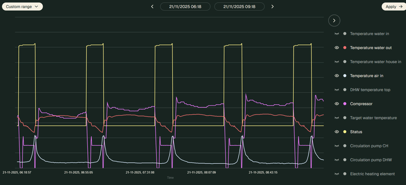

Vanmiddag toen ik thuis kwam maakte onze BB80 een behoorlijk (storend) brommergeluid. Het was geen resonantie want binnen in de woonkamer (recht eronder) was niets te horen. Het kwam echt uit de BB zelf en tot diep in de tuin te horen. Wel resoneerde het leidingwerk in de garage rondom de binnenunit enorm. De unit vastpakken/rammelen leek iets te werken maar ook maar zeer kort. Na een half uur ging ik nog eens luisteren en was het weg. Ik zie in HA dat er rond die tijd een defrost heeft plaatsgevonden. Zou het dichtvriezen voor een onbalans gezorgd kunnen hebben? Hij staat inmiddels een klein jaartje maar nog nooit eerder gehad.
Edit 20:57: Het geluid is weer terug. Nu ook na een recente defrost.

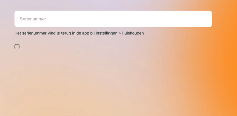

Saar25 schreef op donderdag 20 november 2025 @ 13:07:
Hoi! Nieuwe gebruiker hier en sinds maandag een Flint in gebruik naast mijn cv ketel. Ik heb van de installateur alleen geen inlog gekregen voor weheat en via de site kom ik er niet uit. Voelt nu alsof ik een grote blackbox thuis heb hangen die ik niet kan lezen of beinvloeden. De installateur Atlas power heb ik meerdere keren gemaild en gebeld maar geeft geen thuis en weheat heeft geen contactgegevens op de site, hoe liep dit bij jullie?
De installateur moet je mailadres ingeven tijden de installatie; vervolgens krijg je een mail van Weheat met als onderwerp 'Welkom bij Weheat!'. Wat geeft de installateur dan aan?!

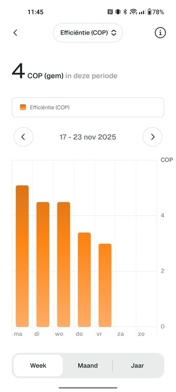

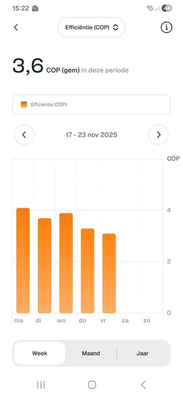

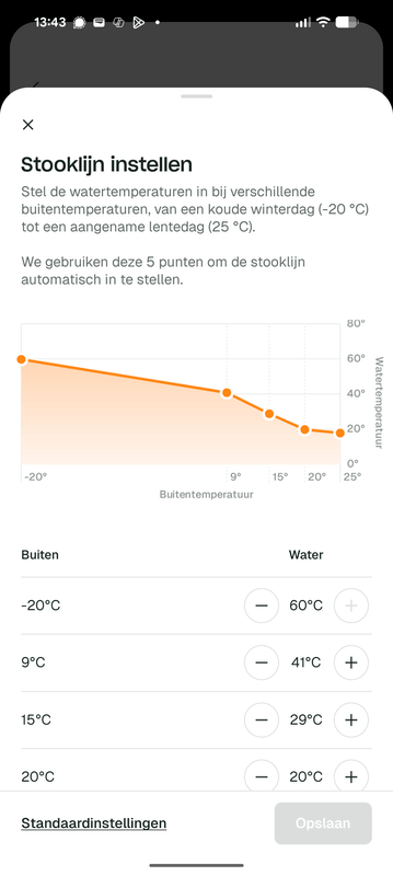

  • Mg4gebruiker
  • Registratie: Februari 2025
  • Laatst online: 21:04
Mg4gebruiker

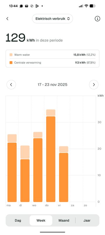

Diesje schreef op donderdag 20 november 2025 @ 13:43:
Woonoppervlakte 202m
Bouwjaar 2017
Stooklijn
Binnentemperatuur 21-22 graden
Als je in de weheat app bij inzichten éen van de tabbladen opent (energieverbruik of cop), dan staat bovenaan op het tabblad een keuzeveld. Daarin staat ook de optie geleverde warmte of koeling. Selecteer die eens en kies dan de filter 'dag'. Nu zie je de totale kWh geleverd en totale kWh gebruikt per functie van de WP. Daarmee kan je op dagtotaal de cop van sww en cv uitrekenen. Ik zit vandaag op 3,5 voor beide.
Het heeft niet veel nut om absolute waarden te vergelijken. Daarvoor moet je corrigeren voor inhoud, isolatie, externe temperatuur, gewenste T etc.
Weheat Flint FE, 7X325 O, 8X325 W, SE4000h, 2x Marstek Venus E 3.0, MG4 ER
  • Cherdium
  • Registratie: Februari 2023
  • Laatst online: 20-11 16:02
Bricas01 schreef op donderdag 20 november 2025 @ 19:30:
Ik zal komende dagen met het koud weer in de gaten houden kijken of dit beeld terug komt op de zelfde manier of dat het een eenmalig iets was.

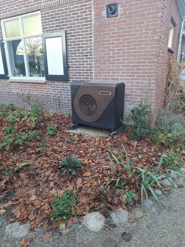

Doe maar duurzaam..
Ik ben duurzaamheidsadviseur in Hilversum e.o. en een klant/vriend van mij (die ik heb geadviseerd van het gas af te gaan als onderdeel van een volledige renovatie) heeft zelf bij CoolBlue de Blackbird besteld. Het idee was oorspronkelijk deze op het dak van de schuur te plaatsen maar door twijfel over geluid (ivm houten contructie van het dak en afstand tot perceelgrens) is deze op het laatste moment alsnog in de tuin geplaatst: zie onderstaande foto.
Afbeeldingslocatie: https://tweakers.net/i/6swkNop6s7wMeyeEyPjlflIisaY=/800x/filters:strip_exif()/f/image/g8Sf7NOfZB1tpxUoGUTeyBd4.png?f=fotoalbum_large
Ik ken de blackbird niet anders dan van marketing en het doorlezen van dit topic maar mij lijkt de plaatsing vreemd en vragen om problemen? Hij staat in een hoek tussen 3 muren (waarvan het raam rechts van de eetkamer is met daarboven de slaapkamer) en voor over ik kan zien staat hij wel erg dicht tegen de muur van de garage. Installateurs die ik ken zouden de plaatsing van een buitenunit in een dergelijke hoek absoluut afraden maar wellicht kan het met de Blackbird wel?
De installatiehandleiding heeft het over minimaal 30cm afstand tot de muur met op het plaatje de ventilator (in de lengte) van de muur af, hier is het net andersom.
Afbeeldingslocatie: https://tweakers.net/i/mm_jU0wZctylkFA5Q2ZuyxOY4ww=/fit-in/4000x4000/filters:no_upscale():strip_exif()/f/image/2AovHimu3Rvy3OUllaMAbWy5.png?f=user_large
Ik heb ze geadviseerd contact op te nemen met CoolBlue of dit wel klopt maar die zeggen dat hij prima op de grond geplaatst kan worden (ze reppen niet over de hoek) en wijten het vele geluid dat hij maakte toen ze hem even aanzetten (ze wonen er nog niet) aan defrost?
ps: de tuin is groot genoeg dus het is niet dat dit de enige plek is waar hij kan staan, wel staat het boilervat in de schuur er naast

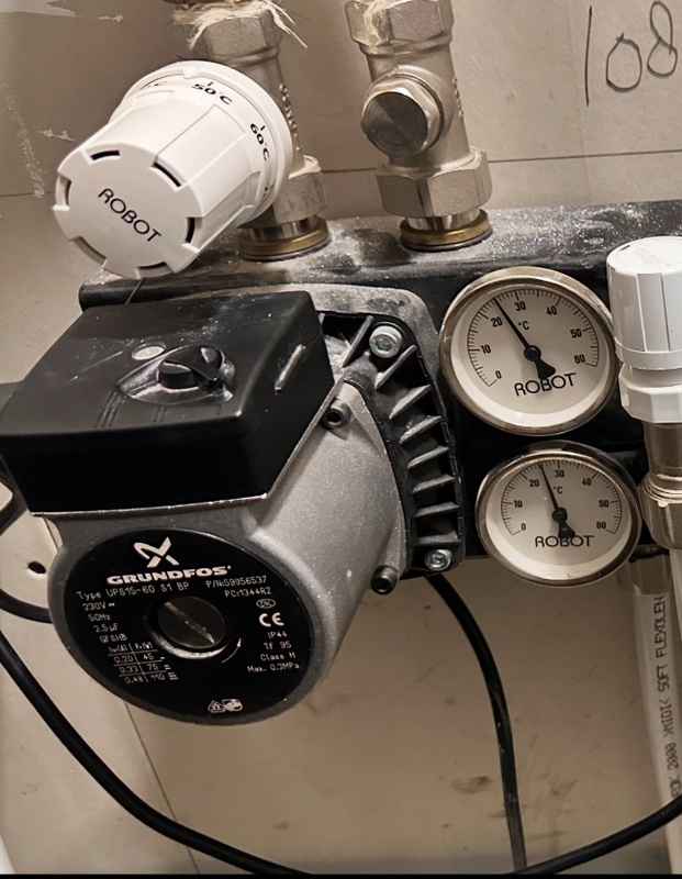

  • Mg4gebruiker
Mg4gebruiker
RayDelft schreef op donderdag 20 november 2025 @ 19:15:
Ben erg benieuwd naar welke temperatuur wordt gevraagd . Wat ik zie is exact wat ik hier thuis heb met precies dezelfde temperaturen. Ook bij mij aan en afvoer rond de 25 graden . Dat is aan de lage kant als je pomp 30 graden of meer vraagt en maakt. Om die reden blijven de vloeren net aan de te koele kant .
Op dit moment is dit bij mij ook zo. Maar dat is niet de hele dag zo. Mijn vloer is gewoon aangenaam warm omdat de aanvoertemperatuur eerder boven de 30 kwam. Hij staat nu al 7 uur te pruttelen.
Je kunt de verdeler vervangen. Maar ik ga eerst proberen een inregelventiel te laten plaatsen. Daarmee kan je menging stoppen.

  • teacher
  • Laatst online: 21:55
teacher
Dysgaf!
KrL schreef op donderdag 20 november 2025 @ 21:02:
Nee, dit is stom.. deze unit gaat zn eigen afgekoelde lucht recyclen.
Wise enough to play the fool
Ik hoor heel graag of dat bevalt . Ik zit met hetzelfde vraagstuk .

  • X21r
  • Laatst online: 23:46
Nagenoeg iedere WP blaast 3000 -3500m3 per uur en units boven de 8kW zelfs 6000m3 per uur.
En die uitgeblazen lucht moet zo ver mogelijk weg geblazen worden (in meters).
De blackbird blaast naar drie richtingen en de twee muren zorgen voor een mooie weerkaatsing van de koude uitgeblazen lucht .. @#$@ en zuigt die zo weer op.
Dus dat dit geadviseerd is door de fabrikant is niet slim.( COP gaat omlaag !! .)
De uitgeblazen lucht is koud dus zakt... en word aan de onderkant weer aangezogen door de blackbird !!!
Dan de opmerking de tuin is groot genoeg ..
Als het defrost weer is ( +4 -1 graden ) en vochtig weer(mist)zal er normaal gesproken weinig tot geen wind staan., koude lucht zakt en blijft liggen in de tuin .
Als de tuin ommuurd is met "gesloten wanden" .. word de tuin gevuld met koude lucht a 3000m3 per uur. Gevolg zeer vaak defrost en geen warm huis !
En waar blijft het defrost water.. geen grind bak er onder ? ..word een mooie gladde ijs vloer daar bij die deur.
Geluid overlast bij het plaatsen op een houten dak en de oplossingen..
Hier kan je de ervaring van velen een zien in Trillingen warmtepomp dempen
Voor 99% zijn ze fatsoenlijk op te lossen.
Alleen in de situatie op de foto word het geluid alleen maar erger ( weerkaatsing tegen de vele muren).

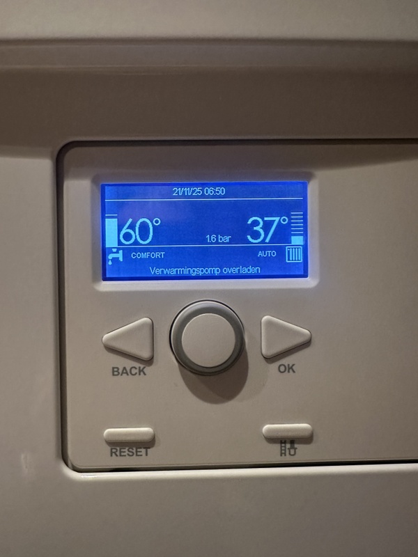

Goedemorgen! Sinds ik mijn Blackbird in hybride heb in combinatie met Atag CV heb staat er op de CV ‘verwarmingspomp overladen’. Ik denk dat dit komt omdat de Weheat 2 pompen heeft en dus de CV in de war brengt. Klopt dit en kan dit kwaad?

Bij ons wordt de Blackbird wat onrustiger sinds gisteren.
Gisteren had ik een verbruik van 16,9kWh. Vandaag tot nu zit ik op 7,06kWh.
Om 00.50 (14min) en om 05.30 (22min) een defrost gehad. Na de defrost gaat de Blackbird best wel even werken (72% vermogen) om weer op de gewenste temperatuur te komen Nu is het ingaand vermogen ±1000W met een doeltemperatuur van 27,8 °C wat ik niet heel erg veel vind. COP op dit moment is 3.5
Even geleden dat de Blackbird weer draait dus ben even kwijt of het normaal gedrag is of dat ik nog iets op positieve manier kan beïnvloeden?
Het verbruik is nog wel acceptabel denk ik voor een systeem wat alleen het CV systeem doet maar wat is acceptabel met verbruik?
EDIT: Zojuist wert een defrost cyclus gestart. Toch handig die push meldingen via HA. Nu nog de automatisering werkend krijgrn de thermostaatkranen dicht te zetten...
Wel onrustig gedrag denk ik zo?

Nou bij mij is het wel erg onrustig eigenlijk in regio Den Bosch.
Vroeg me af of dit normaal is of juist niet, heb de blackbird sinds augustus dus heb zelf geen idee. Afbeeldingslocatie: https://tweakers.net/i/hUEAye8EI4Vxty9EpgeUj63H7KI=/x800/filters:strip_icc():strip_exif()/f/image/72GWUcdbGXJ6fgMqaVXAALxQ.jpg?f=fotoalbum_large

Kirvis
Hoppaaaa! Stooklijn ingesteld die veel beter overeen komt met het bereik waarin hij gebruikt wordt.
Ff kijken hoe dit bevalt zo.
Afbeeldingslocatie: https://tweakers.net/i/Ujaj2Qe0ikmogG4XQcKCEpY6q6k=/x800/filters:strip_exif()/f/image/IVLK88WdzIkzf5TstztBXD9x.png?f=fotoalbum_large
Sparrow P60, 300L SWW, géén buffervat, overal VVW, bouwer van www.weheat-monitor.nl

beefstick schreef op vrijdag 21 november 2025 @ 09:20:
Vroeg me af of dit normaal is of juist niet, heb de blackbird sinds augustus dus heb zelf geen idee. [Afbeelding]
Ja ik merk dit ook, mijn BB P80 staat op OpenTherm en pompt water van 33 graden de vloer (91% compressor 8)7 ) in terwijl ik het vorige week op 19 graden hield met 25 (ingaand water, 20% compressor), bij een buitentemperatuur +3.
Defrost, overshoot, defrost. Vannacht was de pomp veel rustiger toen hij zich verplicht aan de stilte instellingen moest houden (max 44% compressor). Zitten hier in Groningen en de luchtvochtigheid is hoog... Moet de BB zichzelf nog inleren? Heb de pomp pas sinds november.

Vinny1 schreef op vrijdag 21 november 2025 @ 09:23:
Hoe heb je de parameters veranderd?
Scriptje via de API.
Mijn Sparrow laat hetzelfde patroon zien.

Vanochtend een foto gemaakt precies op het moment dat de Sparrow start met ontdooien. Verdamper is slechts voor 1/4 bedekt met ijs, de overige 3/4 van het oppervlak wordt niet koud.
Afbeeldingslocatie: https://tweakers.net/i/F9g9mgJIGTq_mUIkqYoOo3xIJ7g=/x800/filters:strip_icc():strip_exif()/f/image/5H9u7M1umu5ytctiIBJu7VNG.jpg?f=fotoalbum_large
Sparrow draait de hele nacht tussen de ontdooicycli door op 82% haalt de doeltemperatuur van c.a. 38 graden ook niet meer, ik ben blij dat ik tapwater met een gewone elektrische boiler doe. Dit is erg teleurstellend voor een warmtepomp die uitblinkt in hoge efficiëntie en het bereiken van hogere watertemperaturen.
Vandaag de installateur maar eens gecontacteerd, ik ben benieuwd of ze er nog iets aan kunnen doen.

  • Kirvis
  • Registratie: Juli 2023
  • Laatst online: 06:13
Kirvis
Mg4gebruiker schreef op vrijdag 21 november 2025 @ 10:02:
Kan dit dan niet in de weheat app?
Nee. De X-as staat vast op -20, 9, 15, 20 en 25. Er zijn dus 3 waarden voor X waarbij (in ons geval) de WP niet hoeft te verwarmen, en als ie wel verwamt (bij 15 graden), dan staat ie op OT aansturing.
Vooral de 20 en 25 punten op de X as zijn waardeloos, aangezien er ook nog een koellijn in de settings staat die je daarvoor kunt gebruiken.
Juist in het bereik dat het zin heeft om de op stooklijn te draaien heb je maar 2 punten beschikbaar (van -20 tot 9 graden!!).
Ik erger me al sinds afgelopen winter aan de inflexibiliteit van het systeem en wil dus kijken of dit beter werkt.
aloft schreef op vrijdag 21 november 2025 @ 09:58:
Kun je daar iets van delen? Want dat klinkt wel interessant om ook te doen.
Ik twijfel en vrees eigenlijk van niet. Ik pas hier namelijk wel de standaard settings mee aan van de WP, en wijk daarmee af van de standaard zoals door Weheat bedacht.
Dat ik dit voor mezelf doe is wat anders dan het script breed delen.
Wellicht helpt het om een feature request hiervoor bij Weheat in te dienen via de feedback knop op de portal?
Ik ga dit even 2 weken aankijken hoe het loopt en dan zet ik m wellicht weer terug.
N.B. Ik vermoed trouwens dat dit de laatste winter is dat we dit nodig hebben. Weheat heeft straks zo veel data over ons huis dat ik er van uit ga dat Weheat Intelligence in combinatie met de nieuwe Cloud Thermostat dit soort problemen oplost en de aansturing nog beter maakt.

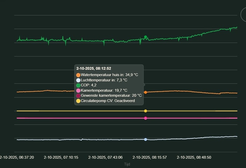

Heren ben hier mijn sparrow voor het eerst voor verwarming aan gebruiken en bezig met opstart vloerverwarming.
Ik merk dat ie wel heel vaak defrost.
Letterlijk iedere 30 minuten doet ie 15 min defrosten.
Zelfs overdag nu de air intake temp op 5.7 graden zit.
Ik vind het terugvinden van de COP ook erg lastig in de app hij staat niet bij de readouts terwijl deze er een paar weken geleden wel in stond evenals het stroomverbruik.
Afbeeldingslocatie: https://tweakers.net/i/DBzomNjUip0vLgAVjCydHJlQZ4I=/800x/filters:strip_exif()/f/image/vXhUqXQZcWP1oyYJfl0U41Pw.png?f=fotoalbum_large

havoc764 schreef op vrijdag 21 november 2025 @ 10:50:
Ik zie hetzelfde patroon. Wat betreft de COP live readout en de readout van de stroominput van de WP, die zijn beide uit de app gehaald door WeHeat de afgelopen week. Waarom? Nobody knows :(
COP is volgens mij niet meer terug te zien in de portal maar alleen de COP over een dag in de app.
Wat is je aansturing van de warmtepomp? Aan/uit is heel onrustig (hadden wij vorig jaar), OT gaat al wat beter maar als het koud is vind ik met onze setup stooklijn het fijnste werken. Ik wil wel iets met een gayeway gaan doen om iets meer controle te krijgen maar daar ben ik nog niet aan toe gekomen.
  • havoc764
  • Laatst online: 22:37
Kevin1990 schreef op vrijdag 21 november 2025 @ 10:54:
Ben bezig met eerste opstart vloerverwarming dus hij staat op stooklijn met vaste waarde van 28 graden op dit moment. dus hij zou rustig moeten pruttelen.
Heb terug gekeken naar gister toen ik met 25 graden begonnnen ben had een cop van nog geen 3.

Foto onder met compressor power, zit ook een sww run bij wat mij opvalt is dat sww de compressor stabiel is maar niet met verwarming.
Afbeeldingslocatie: https://tweakers.net/i/KlQWqB3hFvlHqpKYn1SLBSp_IU8=/800x/filters:strip_exif()/f/image/kkDvaRdiVqW5hOnixtV6kPrR.png?f=fotoalbum_large
[ Voor 39% gewijzigd door havoc764 op 21-11-2025 13:04 ]

- kan ik nog een significante verbetering bewerkstelligen door LTV te plaatsen in plaats van normale radiatoren?
Je stooklijn staat op vrij hoge temperaturen. Wellicht heb je deze temperaturen nodig maar hoe hoger de temp tov buitentemp, hoe lager de CoP.
Met de BB80 hier heb ik deze week gem. een CoP van 4 en totaal energie verbuik van 87,8 kWh. Huis 200m2, enkel vloerverwarming.
Mijn stooklijn:
Afbeeldingslocatie: https://tweakers.net/i/IKU2154tK6WO9x5yNLtirB0621o=/fit-in/4000x4000/filters:no_upscale():strip_exif()/f/image/Rrh6TnjqTh3ZL1Qg9Cpq9gve.png?f=user_large
Hoe lager je die kan krijgen, hoe beter het is voor je efficientie.

@Weheat ik probeer mijn weheat intelligence te claimen maar het invulformulier werkt niet goed. Geen mogelijkheid om je code te versturen. Verandering van browser zonder effect.
Geen mogelijkheid om contact met jullie te leggen via de website of om te attenderen op dit soort dingen dus maar via deze weg.

Deze week zit ik op een COP van 5,3 en vorige week 7,7. Met een twee onder 1 kap van ongeveer 150m2.
Maar hoe goed kunnen we nu vergelijken? Ik woon op Texel. Hier zijn de temperaturen niet heel laag geweest.
Volgens mij al meerdere keren aangehaald op dit forum. Wat is je stooklijn (danwel temps via OT). Vloerverwarming of niet? Open verdeler. Hoe groot zijn de diameters van je leidingen. Ofwel het hele pakket van je afgite systeem.
Het zomaar roepen de beloofde SCOP haal ik niet is wat kort door de bocht. En het aantal defrosts vergelijken voegt ook niet veel toe lijkt me.

arjenhiemstra schreef op vrijdag 21 november 2025 @ 13:58:
Mijn stooklijn:
Ieder huis is anders natuurlijk en ook de warmtevraag. Dit is appels met peren vergelijken. Uit welk jaar komt je huis en is de woning en isolatie vergelijkbaar?
Er wordt gesproken over radiatoren. Jij hebt overal vloerverwarming wat top is om te werken met lagen watertemperaturen en daardoor ook een stuk minder energie nodig is.
Die radiatoren gaan niks doen met de temperaturen die in jouw stooklijn staan. Vloerverwarming krijgt met een redelijke isolatie waarschijnlijk een huis wel op de juiste temperatuur. En wat is de gewenste binnentemperatuur is ook belangirijk natuurlijk. De 1 is tevreden met 19.5 graden en de ander pakt met 23 graden er nog een dekentje bij.

arnebl88 schreef op vrijdag 21 november 2025 @ 13:50:
Goedemiddag allemaal,
Sinds deze winter wordt ook ons huis verwarmd door een Blackbird p80! Ik was erg benieuwd hoe de efficiëntie zou zijn bij ons, de installateur was optimistisch maar deze week ben ik toch niet super tevreden, maar misshien had ik te hoge verwachtingen? Wat vinden jullie van deze prestaties?
Setup: BB p80 FE, buffervat 100L+boiler 200L (op 43C voor SWW).
Huis: jaren 30, 2-onder-1 kap (en de buurman stookt weinig:p), woonoppervlakte 100M2. Redelijk geïsoleerd, maar her en der nog wel koude muur (enkel steens).
In woonkamer en slaapkamer convector radiator, rest van het huis conventionele radiatoren T21.
Huis hele dag op 20C beneden, 18C bovenverdiepingen.
Op Toon V1 OpenTherm was ie erg onrustig en onzuinig. Nu op stooklijn:
Hiermee vandaag tot nu toe COP 2.7 (6x defrost sinds middernacht. Gemiddelde afgelopen week 3.3
Verbruik: gisteren 35kWh incl 2.6kWh SWW
Paar vragen aan de rest:
- ik vind stroomverbruik erg hoog, of is dit normaal?
- is dit acceptabel qua efficiëntie/COP? Lijkt me niet dat ik de beloofde SCOP ga halen zo.. Uitvoertemp is nu 43C dus best hoog, deltaT 3C constant
Ja genoeg winst te behalen met je afgifte systeem.
Gebruik convectoren die op lage temperatuur hun warmte al af geven. En om die nog efficienter te maken boost de convectoren met ventilatoren. Er zijn 2 mooie topics voor het zelf bouwen van de ventilatoren en het heatmeister topic voor de aansturing.
Wij hebben op marktplaats convectoren gekocht. Veel betere prijzen als nieuw. Let alleen wel op welke afmetingen je nodig hebt. 1 kamer is bij ons wat aan de koude kant. Ik kan ervoor kiezen om de BlackBird harder te laten werken maar ik ben bezig met andere trucjes om die kamer wanneer het nodig is zelf extra te boosten met de airco.

frank2908 schreef op vrijdag 21 november 2025 @ 13:58:
ik twijfel nog tussen de VTE Composiet Hybride Verdeler 6 Groepen + Grundfos UPM3 Pomp (829 euro) en de Therminon Vloerverwarmingsunit Composiet Hybride met pomp 6-groeps (585 euro)
Heeft er iemand ervaringen met de VTE verdeler?
En waarom met pomp?

  • jelleeelco
  • Laatst online: 20-11 15:40
jelleeelco
Hybride verdeler heeft een pomp nodig om eventueel te gaan mengen als Ta > ingestelde waarde, om je vloer te beschermen.
Ik heb de therminon met 8 groepen (dacht ik, of 7) met pomp en dubbele pomp schakelaar: 1 voor de elektronische klep regeling en 1 voor de pomp.
Nou ben ik zelf aan het testen wat beter werkt - pomp aan of juist uit. De vloer wordt warmer als ik de pomp aan zet (let wel, er vindt dan geen bijmenging plaats) en de rest van de installatie (in huis) is stiller (geen geluid van stromend water). Ik weet alleen niet of dat komt omdat die pomp als het ware het water 'wegzuigt' van de rest... Ik zal een keer alles goed waterzijdig in moeten regelen, dan moet de standaard pomp van Weheat het makkelijk aan kunnen.
Maar over de therminon zeer tevreden. Prima verdeler.

  • Pr088
  • Laatst online: 20:44
Pr088
Sirojth schreef op vrijdag 21 november 2025 @ 14:05:
Probeer een andere browser? Ik heb ook wat uitdagingen gehad met dit invulformuliertje. Na een paar keer lukte het wel.
Is je huis goed geïsoleerd en zijn je radiatoren geschikt voor lage temperatuur? Je hoge aanvoertemperatuur maakt de warmtepomp onzuiniger. In vergelijking, mijn woning houd nu met circa 27-28 watertemp de woning warm (vloerverwarming continu aan). Ik zou kijken of met een lagere stooklijn je woning ook warm te krijgen is.
Je prestaties zijn niet om over naar huis te schrijven, maar dat kan ook bijna niet met continuvraag van 40+ graden water...
Mijn stooklijn staat op 37 / 24 / 22 / 20 / 18
[ Voor 30% gewijzigd door Pr088 op 21-11-2025 15:25 ]
  • orillion
  • Laatst online: 22:01
Bricas01 schreef op vrijdag 21 november 2025 @ 09:54:
Lastig te zien op je foto, maar staat de buitenunit wel een beetje gunstig opgesteld? Niet heel dicht op de muur en kan ie vrij z'n kou wegblazen?

  • Pr088
Pr088
Albatrosser schreef op vrijdag 21 november 2025 @ 11:23:
Goedemorgen,
Hoe kun je zo'n feedbackticket indienen? Ik zou ook graag mijn frustratie kenbaar maken over het weghalen van data uit de portal en de app. Prima dat je een API beschikbaar stelt en mensen hiermee kunt laten sleutelen. Maar niet al je klanten hebben na de aankoop zin om hier nog aanvullende tijd aan te besteden en je mag enig inzicht in basismetrics wel verwachten, m.n. als dit bij koop ook geëtaleerd is. Als dit nu verdwijnt, of alleen toegankelijk gemaakt wordt door sleutelen is dat een onwenselijke route.
Deze frustratie terzijde, ik ben nieuwsgierig naar het presteren van de BBs bij anderen. Deze dagen valt het mij behoorlijk tegen namelijk:
Woningeigenschappen:
- ~160m2, twee onder een kap.
- jaren 30, bovenverdiepingen goed geïsoleerd, beneden degelijk.
- vloerverwarming op ~80m2
- LT-radiatoren voor het overige
- Binnentemperatuur overal constant op 18-18,5 graden,
- Hybride opstelling BB80
Deze week een COP van max. 3,3 (daggemiddelde) op woensdag en minimaal 2,6 (gisteren). E-verbruik van 25,1-36,2kWh. Hiermee is de besparing tov gas ogenschijnlijk wel heel beperkt.
Benieuwd hoe dit bij anderen is!
In het online portal. Portal.Weheat.nl.
Rechtsonder in de rand van je scherm.

Afbeeldingslocatie: https://tweakers.net/i/BZlkKR6LALkKfbNWtYBp7D9sHAE=/x800/filters:strip_icc():strip_exif()/f/image/4CxPQyKJcW5W32StU7GA10t9.jpg?f=fotoalbum_large
Afbeeldingslocatie: https://tweakers.net/i/vmv6UiqVeVM_GN9T4vk_3lRc0rY=/x800/filters:strip_icc():strip_exif()/f/image/FXIVfBbAOXDt6dWoR0V4i4vG.jpg?f=fotoalbum_large
BJ 2005, FE sparrow, tussenwoning, verwarmen alleen beneden (21 gr doorgaans) en soms de douche via T33 radiatoren via OT, SWW op 50gr, oost NLD. Afgelopen 24 u 6x defrost.
As advertised:)

Die paar honderd dat een hybride duurder is, neem ik graag op de koop toe. Snap het probleem ook niet zo: als Ta <ingestelde temp werkt een hybride exact als een normale pomploze verdeler (al heb ik dan nog de gelegenheid om de pomp erbij aan te zetten, wat momenteel nog even helpt met het-niet-perfect waterzijdig ingegeregeld systeem).
Je kunt de temperatuur van de CV ketel toch ook verlagen? Alleen het CV gedeelte. Zo ben ik gaan kijken of een warmtepomp wel geschikt was voor ons huis.
  • arjenhiemstra
  • Laatst online: 00:13

  • RNacoustics
  • Registratie: Augustus 2024
  • Laatst online: 22-11 11:31
RNacoustics
Hier mijn verbruik vanaf ma t/m vrij:
150m2 woonoppervlak, vrijstaande woning, alleen (gietijzeren) radiatoren
SCOP 4,4 gem
Verbruik 83,7 kWh
Stooklijn water temp tussen de 27 en 33 graden
S'nachts een paar defroses gehad
Kamer temp tussen 19 tot 20 graden (s'avonds stoken we met houtkachel bij tot zo'n 22 graden) andere ruimtes zo'n 18 graden (in badkamer extra infrarood paneel)
2 m3 gas voor douchen (wordt t.z.t. waarschijnlijk een losse boiler, zodat we van het gas af kunnen)
[ Voor 8% gewijzigd door RNacoustics op 21-11-2025 16:07 ]
Hybride BB P80 WP, Atag i36CZ, 14 x 330 WP zonnepanelen, Marstek Venus E 3.0 5,12kWh, HA tooling
  • havoc764
Ik Snap het niet meer.
afgelopen dagen staat de pomp hele dag om de 30 minuten klokslag te ontdooien en nu hij met legionella run bezig is hoeft ie plots niet meer te ontdooien.
ik zou verwachten dat ie juist met legionella run waarbij die hoge temp moet leveren en compressor constant rond 60% draai juist meer zou bevriezen.

  • orillion
havoc764 schreef op vrijdag 21 november 2025 @ 16:15:
Bij ons is het vandaag buiten veel lagere luchtvochtigheid dan de dagen hiervoor. Dan heb je veel minder bevriezing dus minder defrosts.
  • Bricas01
  • Registratie: November 2025
  • Laatst online: 03-06 11:30
orillion schreef op vrijdag 21 november 2025 @ 15:23:
Zo is het beter zichtbaar. De buitenunit blaast vrij uit en staat 270 mm van de muur af.
Installateur geeft aan dat het in deze tijd heel normaal is dat de verdamper niet volledig dichtvriest. Weheat zou op afstand de installatie nagelopen hebben en er zijn geen afwijkingen aan de buitenunit zijn. Hij komt maandag sowieso langs om wat andere zaken te bekijken, zal nog eens proberen door te vragen.
Zijn er nog zaken die ik kan controleren om te controleren of deze wel of niet goed functioneert? Of zijn er mensen die kunnen bevestigen dat niet gelijkmatig dichtvriezen van de verdamper heel normaal is? Mijn twijfel is met dit antwoord nog niet weggenomen.
Afbeeldingslocatie: https://tweakers.net/i/GuceGsdBNh6gXKAy5kGA1aUV7qI=/x800/filters:strip_icc():strip_exif()/f/image/GpXz5LmRT13Yx3I7ZdubHo5I.jpg?f=fotoalbum_large
Sparrow heeft van vanmiddag 14:00 tot 18:30 op 80% gedraaid en krijg de watertemperatuur niet boven de 43.5 graden terwijl het buiten 3 graden is, watertemperatuur zakt zelfs vanaf een uur of 17.
Huis is redelijk geïsoleerd (dak, HR+ glas, vloer, wanden gedeeltelijk) + radiatoren met heatmeisters. Ik kon het vorig jaar met 1300m3 gas af en nu houdt een sparrow hem niet warm.

  • Razer
  • Laatst online: 22:02
Veel lagere luchtvochtigheid vandaag. Hie ook veel minder defrosts dan vannacht en gisteren.
  • Mg4gebruiker
Mg4gebruiker
Razer schreef op vrijdag 21 november 2025 @ 16:41:
Houdt de hoge temperatuur van het water dat weer terug stroomt de WP ontdooit? Uiteraard verlies je hierdoor warmte.

Ik ga ook voor het eerst de kou in met mijn flint. Zijn er tips om minder defrosts te hebben. Of hoort dit erbij rond de 0 graden en veel vocht buiten? Heb nu in de nacht bijna elk uur een defrost.

Afbeeldingslocatie: https://tweakers.net/i/SPVDfr6yhY7M6RAzc6MaH2mU6dw=/800x/filters:strip_exif()/f/image/N5bRfOnstztwi8AvYB60aYFF.png?f=fotoalbum_large

Gelderland01 schreef op vrijdag 21 november 2025 @ 17:25:
Hoge luchtvochtigheid, meer dan 90%, en dan deze buitentemperatuur, -1…+5, en weinig wind dan heb je veel defrosts. Had ik met de hybride Elga Ace ook en nu met de Bb80 ook. Is vrij normaal
