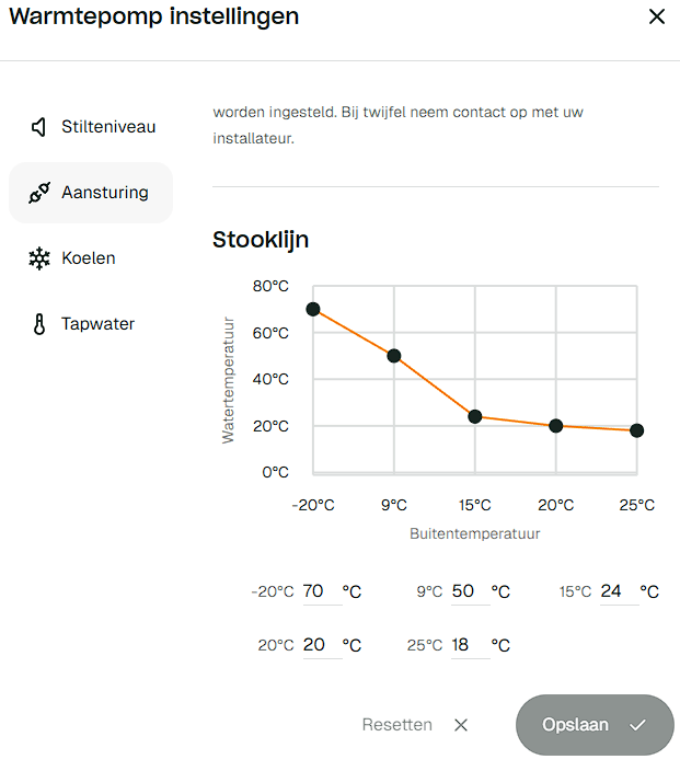

Waar kun je het beste het stilte niveau op zetten om zo zuinig mogelijk de WP in te stellen.
Geluid speelt geen rol
Volgens mij op de "Extra stil" stand (Modus 1). De compressor van de WP (Sparrow) wordt dan gelimiteerd op 47% en komt daar in principe niet overheen. Hou zou dan ook het minste vermogen van het net moeten trekken.
Weheat geeft echter zelf aan dat de maximale stand, modus 5 in het plaatje hieronder, "Extra besparing" heet. Die heb ik echter nooit begrepen, want dan kan de WP over het gehele bereik tot 100% gaan.
Je hebt dan weliswaar meer ruimte om te moduleren, maar ik begrijp niet waarom dit tot extra besparing zou leiden.
Ik zou m lekker op Modus 1 zetten voor een week en kijken wat je energy logs zeggen straks.

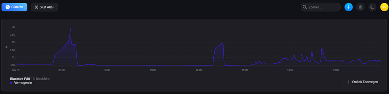

Onze BB80 gaat sinds een paar dagen, zonder duidelijke reden, tijdens verwarmen in standby. Compressor draait dan tussen 30-40%, thermostaat vraagt om warmte, en er wordt geen defrost gestart.
Iemand hier een verklaring voor?
Volgens mij slaat dat op hybride systemen. Als je de modus lager zet, dan zal eerder de CV ketel aangesprokene worden.

Ik ga nu de eerste koude periode met m'n BB80 in, en ik ben aan het experimenteren met de stooklijn. Als leek valt het mij op dat er 5 punten zijn om die stooklijn in te stellen, en dat die met name op de hogere temperaturen zitten. Voor de koude periode heb je alleen +9 en -20 .
Dat klinkt mij wat tegenstrijdig in de oren, je zou zeggen dat je juist wat meer instelpunten hebt in de lagere reeks.
Is dit bij veel warmtepompen en stooklijnen zo? Of is met die 2 punten het prima in te regelen in alle winterse omstandigheden, zonder undershoot of overshoot?

Die twee punten , +9 en -20 bepalen uiteindelijk de helling bij kouder weer. Waarom ook in de hogere regionen nog 3 punten te regelen zijn is mij ook een raadsel. Maar het is kwestie van experimenteren. Ik heb de mijne arbitrair op 28 graden bij 9 gezet en op 45 bij - 20. Nu vraagt hij ca 32 graden en het is in huis 21,3 nu. Het is een kwestie van experimenteren en het vooral de tijd geven. Ik ben overigens wel benieuwd welke 9 en -20 T zij hebben ingesteld. Hoewel dat natuurlijk geen leidraad voor iedereen is. Dat hangt van heel veel factoren af in/rond je huis.

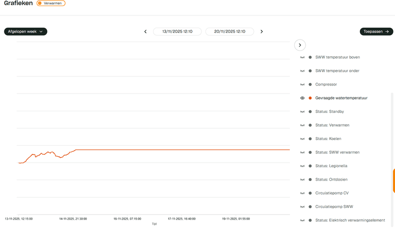

Ik stuur hem via de Homey en een OTGW aan op een eigen stooklijn (iets anders verdeeld dan de standaard want de stap van +9 naar -20 vond ik te groot) waarbij hij einde van de middag in de koude maanden 2 graden warmer water door het circuit pompt. Heerlijk 22 graden hier (ben een beetje een koukleum) waarbij de pomp rustig loopt. Plaatje van gisteren waarbij hij overdag echt heel mooi terug moduleerde (iets boven de 500 watt) maar in de avond wat meer pieken:
Afbeeldingslocatie: https://tweakers.net/i/GEgfpNOWwM8SjG0IyaEHaHtf5U8=/800x/filters:strip_exif()/f/image/W6ER2lTmqwQ3JRlwlCyIB1Bf.png?f=fotoalbum_large
Die pieken in de avond werden overigens extern veroorzaakt omdat de gevraagde watertemperatuur opeens op 55-60 graden werd gezet, terwijl ik hem elke 50 seconden aanstuur op een maximale doeltemperatuur van 45 graden. De vraag is dus: wie/wat zet mijn gevraagde watertemperatuur (/doeltemp) af en toe zo hoog? Hieronder nog een plaatje uit de portal waarin je ziet dat de gevraagde watertemp heel kort omhoog schiet:
Afbeeldingslocatie: https://tweakers.net/i/9kmQxuZMSl8KAmzIyRd_W0q32wU=/800x/filters:strip_exif()/f/image/1l29JD3cDDOHMuyV2yVQ0e4t.png?f=fotoalbum_large
Vanaf nu monitor ik de doeltemp en zodra die hoger word dan 45 graden, corrigeer ik hem via de gebruikte opentherm gateway (otgw). Ben benieuwd hoe het vandaag/morgen gaat verlopen!
[ Voor 6% gewijzigd door Gies123 op 20-11-2025 09:37 ]

Afbeeldingslocatie: https://tweakers.net/i/Do1GeFHNjdWrnJZq_5_ITHlLtuY=/x800/filters:strip_icc():strip_exif()/f/image/r9a7nvQNJ0UPQvS0pdx1YbTi.jpg?f=fotoalbum_large
Vannacht redelijk wat defrosts gehad hier.
Vochtig en temperatuur net boven nul. Duurt ca. 20 minuten. Prima. Maar daarna gaat de BB weer redelijk vol aan de bak.
Voor mij hoeft dat niet zo nodig, warmte genoeg in de vloer. Met veel vermogen zit je weer eerder in de volgende defrost.... Tja...
Zou van mij een instelling mogen zijn: snel of langzaam 'optrekken' na een defrost.

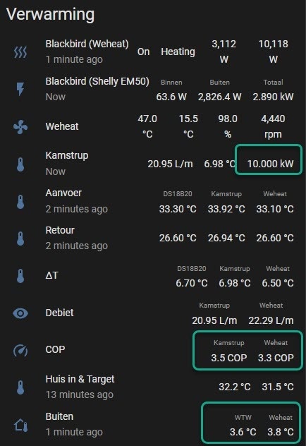

Zo dan, 5 minuten na een defrost even vol gas met de BB80. Volgens de Kamstrup wordt er 10kW geleverd bij 3.8 graden buiten met een COP van 3.5 (COP van Weheat loopt er iets achteraan)
Ik zie wel wat overshoot in water temperatuur, vermoedelijk wat compensatie na de deforst?
Target is 31.5, Huis in is 32.2.
Afbeeldingslocatie: https://tweakers.net/i/2sca8pc5wuKSsm6pG1PwwYEYZM4=/fit-in/4920x3264/filters:max_bytes(3145728):no_upscale():strip_icc():strip_exif()/f/image/ZFO72AR0rlpkPdadSME6Dk8R.jpg?f=user_large

Ik heb een ander probleem. Mijn gevraagde watertemperatuur gaat niet hoger dan 30°C, zie screenshots:
Afbeeldingslocatie: https://tweakers.net/i/1D6MCMJVHqb0IdbEgDANaNdY9VA=/800x/filters:strip_exif()/f/image/KLNYAPvQtfezOi8DTyX4kaLY.png?f=fotoalbum_large
Afbeeldingslocatie: https://tweakers.net/i/tb6KGsvck0Bhy3HFtCz79j-0RnQ=/fit-in/4000x4000/filters:no_upscale():strip_exif()/f/image/LnF0ZJJYIr6qlW8ZzZEFc1N8.png?f=user_large
Afbeeldingslocatie: https://tweakers.net/i/pz5R6X-JM83FIvKliw7wqiW9Fu8=/800x/filters:strip_exif()/f/image/GsRI3RIv2aujEhUcFcOk40Ll.png?f=fotoalbum_large
Afbeeldingslocatie: https://tweakers.net/i/SeWTena57czX3JmUCVfh9VxiEks=/800x/filters:strip_exif()/f/image/vxfV7NOY6M5jYt2rgs7Z31un.png?f=fotoalbum_large
Iemand ervaring hiermee? Of idee hoe dat komt?

  • orillion
  • Laatst online: 22:01
Bas Post schreef op donderdag 20 november 2025 @ 12:12:
Wat geeft je buitentemperatuur aan tijdens die 30 graden watertemperatuur?
Je hebt tussen het -20 punt en het 9 graden punt in watertemperatuur maar 8 graden verschil. Dus per graad buiten heb je dan 8/29e graad watertemperatuur verschil. Je stijgt dus maar heel langzaam in watertemperatuur met deze stooklijn. Als het 0 graden buiten is zit je op ~30 graden watertemperatuur. Wat als je het -20 punt eens omhoog gooit? Of als je het 9 graden punt omlaag gooit? Meer verschil maken tussen die -20 en 9 graden zal zorgen voor groter verschil in je watertemperatuur, misschien dat je dan weer wel wat ziet?

Op deze week overzicht is goed te zien dat de gevraagde temperatuur "capped" wordt. 14-11 was buitentemperatuur nog 11°C. Vanmorgen was deze -0,2°C op z'n laagst.
Afbeeldingslocatie: https://tweakers.net/i/4fIf_pl17IE5sEZNCsVn79O0ZxY=/800x/filters:strip_exif()/f/image/FLBR5W2l4cVjVKCr01cIPKYT.png?f=fotoalbum_large
Volgens mijn eigen gemaakte stooklijn grafiek, zou deze bij 0°C een gevraagde watertemperatuur van 34,5°C moeten hebben.
Afbeeldingslocatie: https://tweakers.net/i/_mjBt6bXHtTyaEIuoygVBZAdw-o=/800x/filters:strip_exif()/f/image/Qzp2itEjHcI7FlMSp94x9xy1.png?f=fotoalbum_large
Als ik de stooklijn overdreven extreem hoog afstel, blijft de gevraagde watertemperatuur op max 30°C staan.
Maar zodra ik deze extreem verlaag, dan zakt de gevraagde watertemperatuur wel.
Afbeeldingslocatie: https://tweakers.net/i/RX9EFZFByJj2nf3Z1Wczmrfxf6s=/fit-in/4000x4000/filters:no_upscale():strip_exif()/f/image/JQEUosvUhYEzoH8KGfovZcqm.png?f=user_large
[ Voor 9% gewijzigd door Bas Post op 20-11-2025 12:58 ]

Bas Post schreef op donderdag 20 november 2025 @ 12:48:
Ik weet toevallig waar dit in zit. de installateur heeft een eigen app waarin ze jou installatie begrenzen op X temperatuur en jou warmtepomp houd 5 graden daarvoor op met verwarmen dan blijft er ruimte voor een overschoot dus de installateur heeft jou installatie op 35graden gezet als maximaal. je kunt ze even benaderen en vragen dit hoger te zetten ik heb toen aangegeven tijden installatie dat ik hem op 40 graden wilde omdat standaard voor meeste vloeren 35 is.
ik denk dat het dat mogelijk is.

  • Bas Post
  • Laatst online: 22-11 13:42
Cherdium schreef op donderdag 20 november 2025 @ 12:59:
Kerel, jij bent de held van de dag! _/-\o_ _/-\o_ _/-\o_ Dit was het inderdaad. Mijn installateur heeft het zojuist bevestigd en gewijzigd.
Staat jou wp misschien begrenst op 30 graden? Je kan aan je installateur vragen waar hij op staat. Ik heb toen i.o.m. installateur de grens op 50 graden laten zetten. Heb alleen radiatoren.
