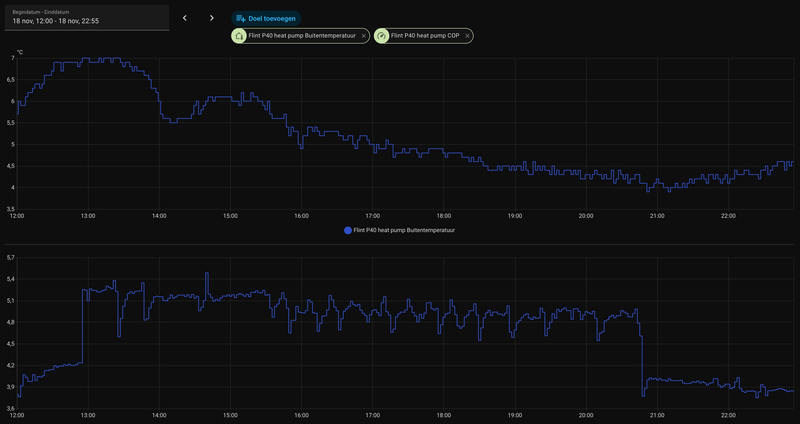

Afbeeldingslocatie: https://tweakers.net/i/F-01bxTTgNmcdJ3jtNdbvFdnD_8=/800x/filters:strip_exif()/f/image/Cdivc0HRYTNdwAzfHAgcPhYK.png?f=fotoalbum_large
Dit lijkt inmiddels beter te gaan, en met een COP tussen de 4.6 en 5.2.
Benieuwd of straks nog een ontdooicyclus nodig is, en kijken hoe het gedrag dan is.

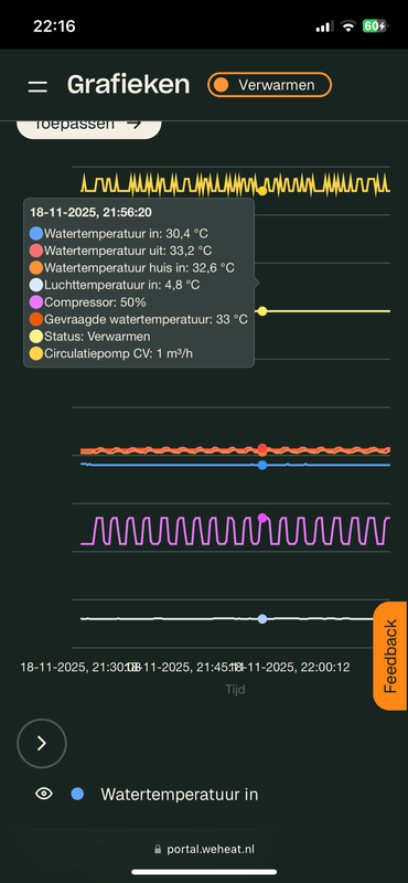

Is dit normaal, zo’n 6 graden verschil tussen temperatuur in en uit? Dat is dan de afgegeven warmte zou ik zeggen, maar mag dat verschil zo groot zijn?

alikebab1 schreef op dinsdag 18 november 2025 @ 07:11:
Een delta T van 6 graden. Dat is aan de hoge kant, maar schijnbaar had je dat nodig om de gevraagde temperatuur te maken.
Je ziet ook dat de compressor op 100% staat, wat betekent dat ie een behoorlijk bak met energie het huis in pompt op dat moment.
Hij zal ook flink wat power vragen van het net op dat moment trouwens.
Niks aan de hand in principe, maar als je de gehele dag op dit vermogen en delta T blijft draaien dan heb je wel een issue met je capaciteit of met het systeem.
Sparrow P60, 300L SWW, géén buffervat, overal VVW, bouwer van www.weheat-monitor.nl

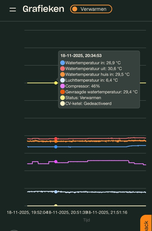

Even een vraagje hoe zie je dat de warmtepomp een defrost aan het doen is? hier is het vannacht rond de 2 graden geweest (regio Eindhoven)
Wij hebben geen groot huis maar wel op leeftijd 1968 (nageisoleerd) hoekhuis
Maar de Sparrow komt niet boven 20% compressor uit en zit met water van 26 graden met een delta T van 1,5. vindt vrij bizar van te voren veel mensen horen zeggen dat met oud huis niet gaat etc, etc
Hij draad al mooi rustig onafgebroken 3 dagen aan een stuk (stand-alone installatie) meestal op 16% nu even op 20%

  • Gies123
  • Registratie: Maart 2018
  • Laatst online: 21-11 19:14
Afbeeldingslocatie: https://tweakers.net/i/ABb6TWCOaNDnJ7zk1FfpkVXnjig=/800x/filters:strip_exif()/f/image/2AghnKmhFd9Ocbc7Aml8FW7A.png?f=fotoalbum_large
Hier ook nog geen enkele defrost (omgeving Dordrecht) en lange runs met een COP van 4-5. Alleen radiatoren met fans en het hele huis 22 graden. Tijdens de lange runs draait de P80 op 520-550 watt.
Homevolt dashboard
  • Tijgerkracht
  • Laatst online: 15:19
Wat heb je een groot verval van Watertemp in (25.8) naar Water huis in (24.6), dat is al 1.2 graden verlies.
Zeg maar vanaf de buiten unit naar binnen.
Retour temp is dan 23.3, wat dan slechts 1.3 graden deltaT is.
Heb hier een deltaT van aanvoer 29.6 naar retour 26.5 is 4.4 graden deltaT met een compressor op 44%.
Huis in is 29.4, dus slechts 0.2 graden verlies van buiten naar binnen.

  • polthemol
  • Laatst online: 18-11 12:12
polthemol
Tijgerkracht schreef op dinsdag 18 november 2025 @ 12:26:
interessante die, als ik hier even kijk is
watertemperatuur in: 29
watertemperatuur huis in 26,4
Wat is dan de waarde voor watertemperatuur uit? Ik dacht dat die naar de binnenunit gaat (maakt weinig uit voor mijn vraag, gezien die hier 32,1 is bij watertemperatuur uit).
Is er zelf nog iets te doen aan die delta? Ik heb hier het leidingwerk binnen nog niet geïsoleerd en de pomp staat op een niet-verwarmde zolder, maa rhad niet persé gedacht dat dat veel zou uitmaken.
Dus ik verlies al

Ik zie de COP bij mijn Flint in elkaar storten <4degC (~3.5). Ik denk dat dit komt doordat het verwarmingslint dan aangaat wat dan wel stroom verbruikt maar niks toevoegd aan het verwarmen.
  • Mg4gebruiker
  • Registratie: Februari 2025
  • Laatst online: 19:02
Mg4gebruiker
kreekel schreef op dinsdag 18 november 2025 @ 13:21:
Wat is toch die verwarmingslint?
Btw, ik zie nu in de WP data ook geen indicatie van kwh uit de lucht. COP waarde wordtvook niet meer getoond in de app.
Weheat Flint FE, 7X325 O, 8X325 W, SE4000h, 2x Marstek Venus E 3.0, MG4 ER

  • reiniero
  • Laatst online: 14:08
Klopt, hier net zo. Is dat kreng niet te vervangen door een kortere versie ofzo zodat hij nog wel zn werk doet maar minder onnodig stroom verbruikt?
Idealiter zou Weheat dit oplossen middels een software update natuurlijk als dat mogelijk is.

  • Carboy54
  • Registratie: Januari 2017
  • Laatst online: 16:51
Carboy54
Duurzaamheid coach
polthemol schreef op dinsdag 18 november 2025 @ 13:14:
Dus ik verlies al
Binnensensor goed monteren op metalen deel. Eventueel warmtepasta erbij en isolatie eromheen dat scheelt graden 🤗

  • polthemol
polthemol
Carboy54 schreef op dinsdag 18 november 2025 @ 16:52:
isolatie stond voor dit weekend op de planning, dat meteen ook checken dan :) Dank voor de tip

Hier zie je 'mooi' de impact van de het warmtelint op de COP, vop van 5+ schiet naar onder de 4.
Afbeeldingslocatie: https://tweakers.net/i/O8jy_QjLmf6H-PI3Trd6zT5jDgk=/800x/filters:strip_exif()/f/image/05DCNYik8aDOHjK4pJykP9zn.png?f=fotoalbum_large
Vervolgens is het lint nu nog altijd aan, maar is het inmiddels 5 graden en gaat het vandaag ook niet onder de 5 graden worden... Maar wel stuk lagere COP voor de rest van de dag.

Nog een vraag. De Flint draait continu op dit moment. Hij staat ingesteld op stooklijn. De compressor schakelt om de paar minuten van 50% naar 33%… bijgevoegd een screenshot waarin hij dat 18 keer doet in 45 minuten….
Is dit normaal? Zo nee, wat kan het probleem zijn? Het vermogen gaat omhoog zodra de watertemperatuur uit 0,3 graden onder de gevraagde temperatuur zit. Dan vermogen omhoog, binnen een minuut 0,2 boven de gevraagde temperatuur en dan schakelt het vermogen van de compressor weer terug. En dan begint het gedoe een minuut later weer, want dan zit de temperatuur er weer 0,3 onder. En terugschakelen naar standby is er al helemaal niet bij…Ik zie het sinds een paar dagen, eerder was dit niet. [Afbeelding]
Ik zou me er niet druk om maken, volgens mij is moduleren niet erg. Als je echt gaat pendelen (aan/uit) treed er slijtage op.
