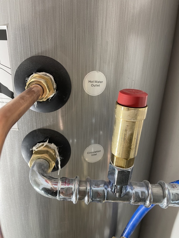

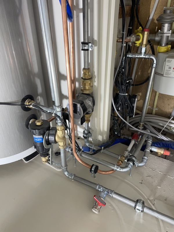

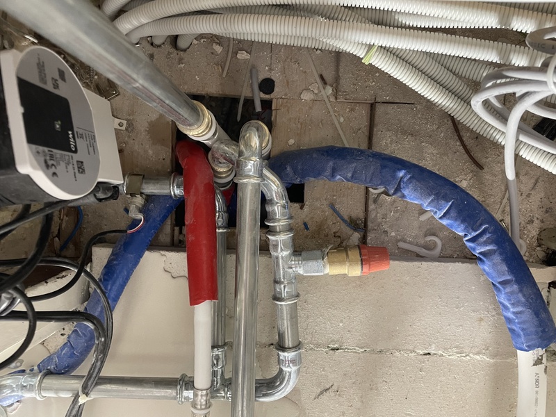

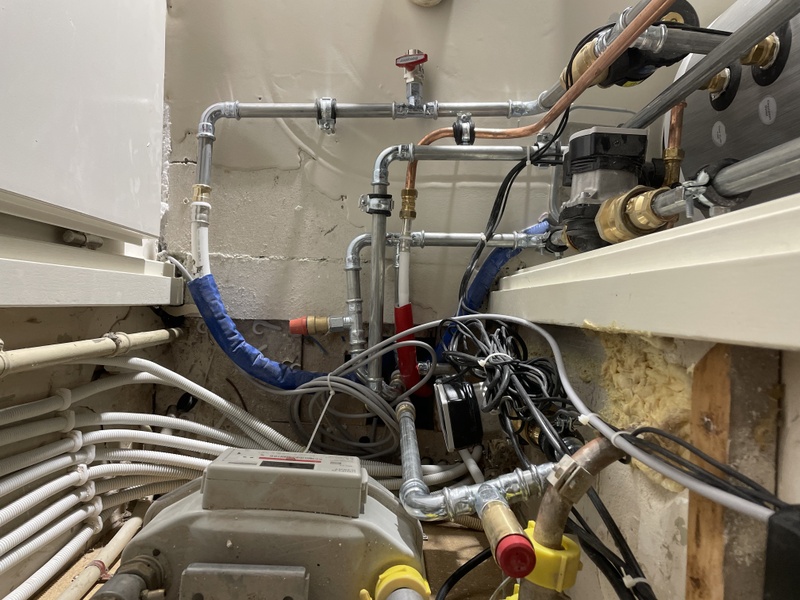

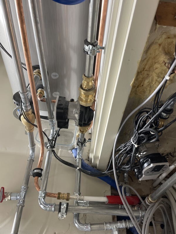

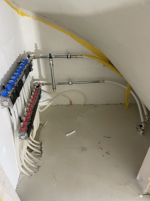

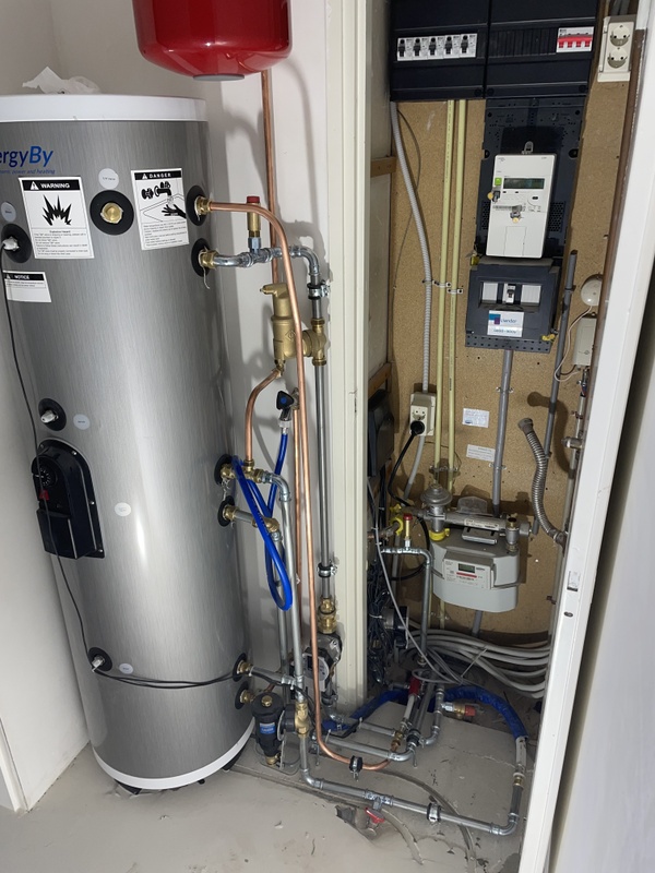

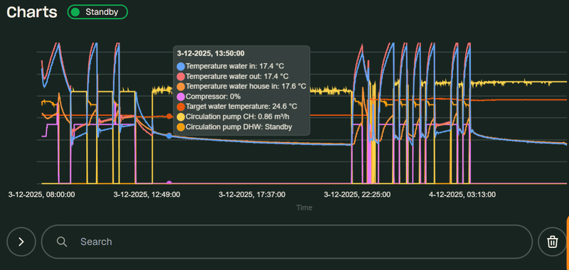

Mijn vraag
Vorige week is de WeHeat flint all electric geinstalleerd en na 2 dagen goed draaien is die er mee gestopt. Het vereiste debiet / de flow van 1m3/h wordt niet gehaald. Weet iemand wat de oorzaak/oplossing kan zijn voor deze flow problemen met de Weheat flint?
Mijn situatie
  • De pomp haalt 0.8 a 0.9m3/h voor zowel boiler als de VVW. De boiler warmt hij wel op in fases van zo'n 40 minuten, maar de VVW stopt er mee. - Zie grafiek Weheat

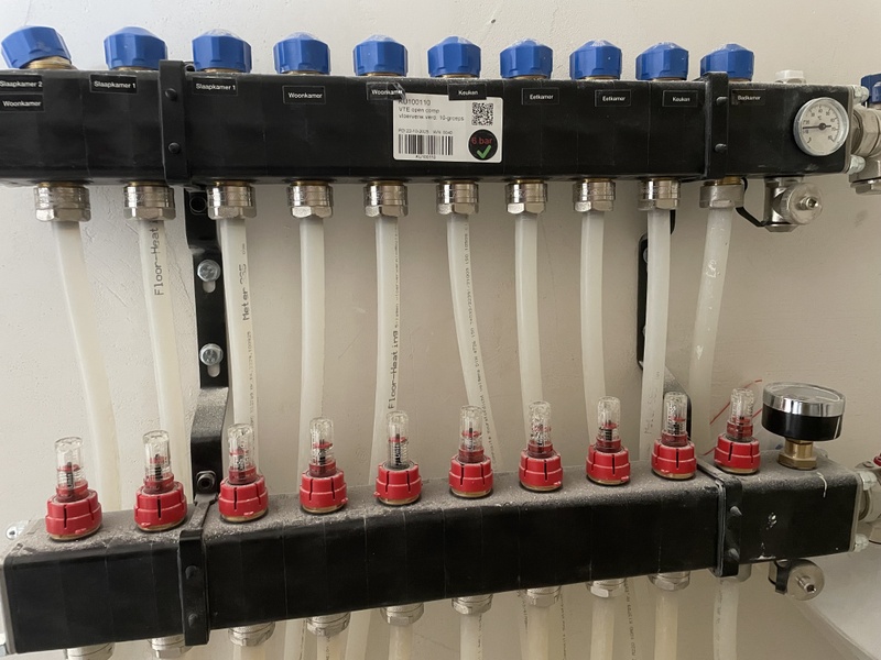

  • VVW is ~70m2 op 10 groepen, 10cm hoh afstand, geen extra pomp, alleen de standaard Wibo pompen van Weheat
  • Warmtepomp voert met 25mm Uponor leidingen via de kruipruimte zo'n 10 12m naar de binnenunit, van daaruit weer met 25mm Uponor leidingen zo'n 5 8m naar de VVW verdeler
  • Geen buffervat op mijn aandringen
  • Zowel de aanvoer als de retour van de VVW hebben elk zo'n 4 a 5 haakse verbindingen erin zitten
Mijn vermoeden is dat er teveel (haakse) bochten zijn gebruikt in de leidingen, maar ik weet niet wat er normaal is. Uiteraard hoop ik dat de installateurs mij hierin van goede info gaan voorzien en deze vraag ligt bij hen, maar tot nu toe krijg ik weinig hulp. Morgen gaat de pvc vloer erin dus ik hoop dat de conclusie niet is dat de hele vloer eruit moet..
Heel erg bedankt voor het meedenken!

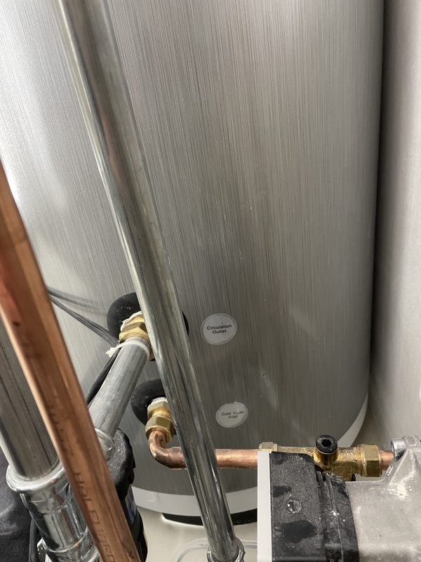

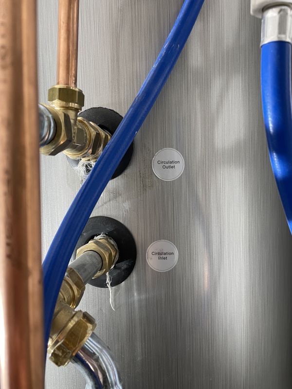

Installatie foto's

Afbeeldingslocatie: https://tweakers.net/i/nYM9UwbjkEpQxgLLyjZFVQ6TyH8=/800x/filters:strip_exif()/f/image/QSM5c74doqWi5X5p8y8t7ho7.png?f=fotoalbum_large
Komt 'nummer 3' vanaf de warmtepomp? Zo ja, dan zit de huis-in sensor verkeerd. Dan moet die vóór t-splitsing zitten; dus naast het overdrukventiel. Nu met CV bedrijf maakt het niet uit, maar zodra deze SWW doet, mis je de juiste temperatuur voor de aansturing.
Heb je de bypass op de vloerverwarming al dichter gezet? En wat doet de temperatuurmeter op de vloerverwarmingsverdeler? Matcht die 'huis-in'?
Over het verschil tussen wp-uit en huis-in, zou ik me (nu) niet druk maken; dat kan gewoon een meetfout/onnauwkeurigheid zijn.

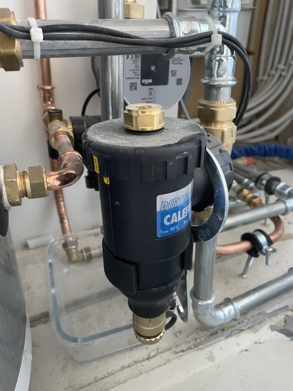

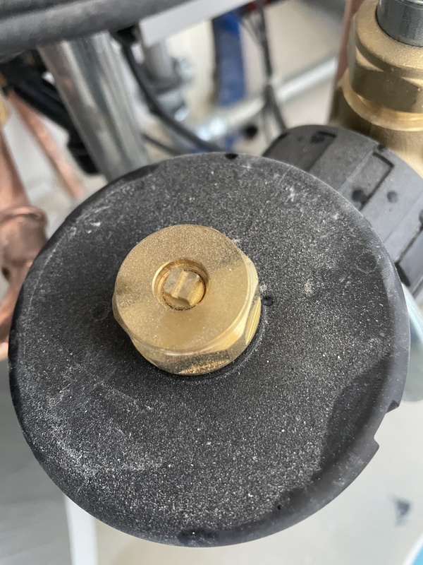

Je filter al eens schoongemaakt? Zeker in het begin komt er veel vuil mee. En zit het filter niet wat te laag of hoef je die magneet er niet eerst uit te trekken op dit filter?
  • LovingConjo
  • Registratie: Augustus 2025
  • Laatst online: 11-07 16:35
Het is een gloednieuwe vloerverwarming dus ik dacht dat het filter dan schoon zou zijn. Maar zal het eens checken!

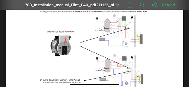

De enige haakse hoeken die ik in twijfel trek zijn degene direct bij je buitenunit. Degene binnen zijn vergelijkbaar bij mij en hier werkt het wel met een Flint.
Heb je maar 1 wilo pomp?
Ik verwacht niet dat je vloer open hoeft, want je SWW lukte ook niet dus het probleem zal in de zichtbare leidingen/apparatuur zitten.

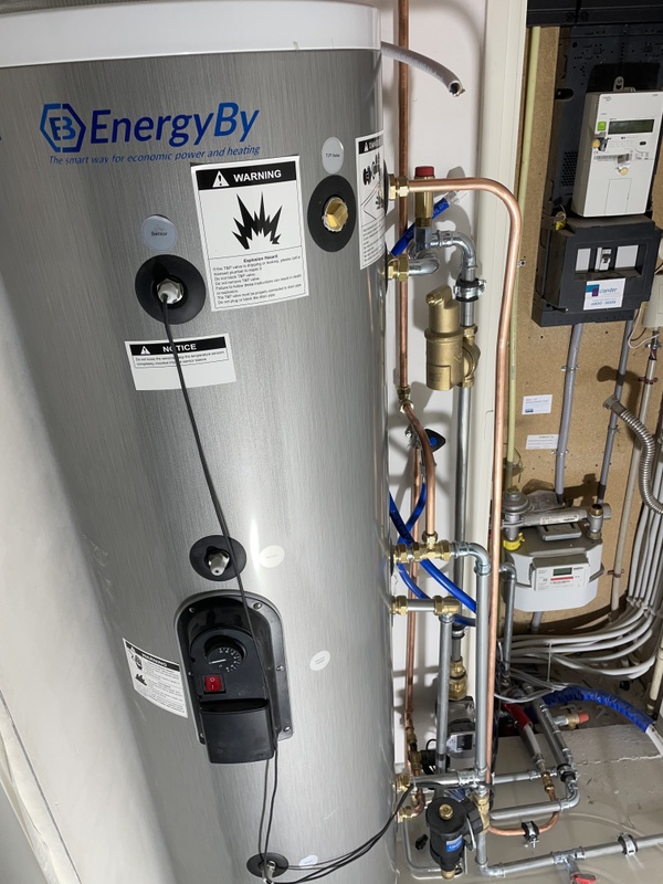

Net gebeld en ze zeggen dat de combinatie van hoeken en lengte/diameter van de buizen voor teveel weerstand zorgt. (Zie ook nog 2 hoeken bij de verdeler - zie foto)
De filter werkt volgens mij gewoon goed - zie foto ook.
Dus het leidingwerk moet waarschijnlijk vervangen worden, geen lekkere start voor de installateurs. Het nare is dat we zelf de kruipruimte buizen hebben gelegd omdat het heel krap is. We hebben dat volledig volgens instructie op 25mm gedaan maar dat moet nu 32 worden…

Ik zie een bypass zitten, net voor je vloerverwarming. Waarom zit die daar? Je vloerverwarming kan immers niet dichtlopen (geen thermostaat of beveiliging). Waarschijnlijk stroom nu al het warme water direct van de aanvoer naar je retour. Noteer het niveau waar je bypass nu op staat, zet 'm dicht, en kijk wat er gebeurd.
Ja het zou niet nodig moeten zijn, maar we hebben die bypass dus open gezet om maar een beetje extra flow te krijgen - elke liter water extra is mooi meegenomen.

Nee, zet 'm juist eens dicht ipv open. Water volgt de weg van de minster weerstand, en gaat nu dus via de bypass. De Wilo-pomp moet juist flink kracht zetten om het water de vloer in te pompen.
Het is lastig te zien aan het kleurenpalet; maar het lijkt er op dat de aanvoertemperatuur, inmiddels dubbel zo hoog als is als de gevraagde watertemperatuur. Je bent letterlijk warm water aan het rondpompen, ipv het de vloer in te sturen.

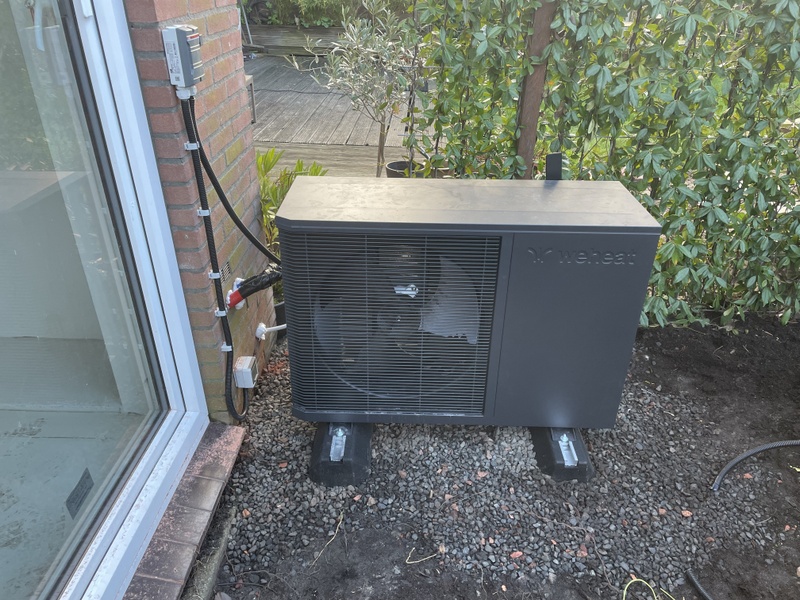

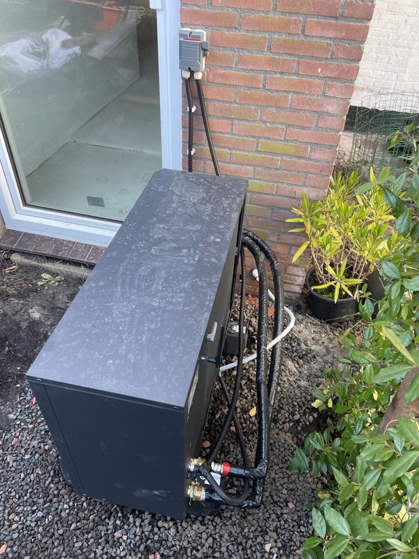

Wat een vervelende situatie. Je neemt in goed vertrouwen een bedrijf in de hand met de kunde en vaardigheid om de warmtepomp te installeren, en dan is dit het resultaat.
25mm Uponor is, zeker in combinatie met de knietjes, krap. Maar ik zit met grote verbazing te kijken naar jouw installatie. Wat mij opvalt:
- De buitenunit staat op het grind met die bigfoots, of liggen hier nog bandjes onder als "fundering"? Als hier niets onder ligt, en de buitenunit gaat verzakken, dan komt er spanning op de leidingen te staan.
- De doorvoer van de leidingen naar binnen kon niet lager? Deze leidingen hadden volledig uit zicht kunnen zitten als deze beneden peil waren doorgevoerd. Kost wat meer tijd, maar ziet er veel netter uit dan de zichtbare gaten met PUR.
- Wie heeft de locatie van de binnendelen gekozen? Is het überhaupt wel toegestaan om dit zo aan te leggen in de meterkast? Dit beperkt de toegankelijkheid aanzienlijk.
Het is maar mijn mening, maar ik zou niet blij zijn met de manier waarop deze warmtepomp is geïnstalleerd.

Ja, de ...'wijze' van installeren binnen, komt wel overeen met die van buiten iig.

Niet relevant voor je vraag... maar hoe zit dat met je gasaansluiting? Stroomt je hut niet vol met gas de iemand per ongeluk - of bewust - de afsluitkraan open trekt? Ik zou minimaal zsm een afsluitdop plaatsen op je meter....
Ja, ook ik krijg een beetje kriebels van de 'netheid', zeker buiten. Maar dat valt later op te lossen, indien gewenst. Ben benieuwd of het sluiten van de bypass iets doet.

Hoe de installatie is gedaan zit ik nog niet zo mee. Ik zie online dat los op bigfoots vaker voorkomt, of hebben jullie allemaal een extra fundering? Dat pur snijden we wel weg en er komt toch nog een geluidsisolerend wandje tussen het raam en de pomp. Ook de keuze in de meterkast hadden we zelf gedaan. We zitten met een klein appartement van 70m2 dus het liefst gebruiken we de meterkast die na het afsluiten van gas toch alleen nog maar een elektra kast is.

Kan de meterkast uberhaupt nog dicht? Ik snap volledig dat je ruimte efficiënt wilt gebruiken, maar er zijn gewoon regels waar een meterkast aan moet voldoen en dat is dit in ieder geval niet. Als iemand snel de stroom af moet schakelen, hoe zie je dat voor je met leidingen over de vloer er voor?
De installatie is ultra lelijk, sorry ik kan er niets anders van maken, maar water stroomt er wel gezien de grafiek. Dus ik zie het flow probleem niet direct. Het is voor mij meer de vraag waarom in het screenshot de compressor lang uit staat terwijl er wel warmte vraag lijkt te zijn.

Ik zou toch eens flink ontluchten. Sommige van je flowmeters staan 'droog' aan de waterdruppels te zien.

Ik denk wel dat er meer speelt, ondertussen. De gevraagde watertemperatuur ligt meer dan 3 graden uit van 'huis in' af; dus hij zou wel moeten gaan cv-verwarmen. Wil je eens een detail foto maken van de leidingen die op de vloer in de meterkast liggen? Ik kan ze nu niet uit elkaar houden.
Maar dus sowieso, die bypass zo dicht mogelijk zetten (en het liefst laten verwijderen).
EDIT: waar, en op welke leiding, zit de clip-on temp sensor? De temperatuur wp-uit en huis-in kloppen niet; dat kan nooit zo ver uit elkaar liggen.

3640 Wp ZO pvoutput | FOSS | aroTHERM plus | Trabant 601 (kubel + kombi) | BMW r1100rs | Ford nugget '89
  • paQ
  • Laatst online: 23:16
paQ
silverball schreef op donderdag 4 december 2025 @ 16:37:
Ik zou echt over de fundering beginnen, dit gaat zo op termijn stuk. Ik ken eigenlijk geen installatie die op bigfoots staat zonder iets van stroken of fundering eronder. Dat je dit zo op plaatjes van internet ziet, betekent niet dat er niks onder zit; bij mij zie je de bandjes ook niet bijvoorbeeld. Ze zitten er wel.
De mijne staat / staan al drie jaar op bigfoots op een grindmat met grind :+
130 kg zwaar.
  • silverball
  • Laatst online: 18:03
silverball
De wagen voor moderne mensen
paQ schreef op donderdag 4 december 2025 @ 16:40:
130 kg zwaar.
Ja? Oh, misschien wordt de soep dan niet zo heet gegeten. Maar je hebt wel een stukje flex leiding gebruikt neem ik aan? Op de foto van OP ziet het er allemaal maar strak uit. In de negatieve zin.
  • paQ
paQ
silverball schreef op donderdag 4 december 2025 @ 16:41:
correct.
  • n.smits
  • Laatst online: 21:59
Ik houd van wel een puzzel en het laat me niet echt los.. maar zit het boilervat niet aangesloten zoals een buffervat.. soort van..? Als ik inzoom lijkt het wel alsof ik zie: aanvoer ➔ CV pomp ➔ T stuk; 1 kant naar SWW pomp, en de andere kant naar - ik gok de vv-verdeler? Maar dan mis ik nog een retour vanaf de vv-verdeler.. daarnaast heeft de boilervat 4 aansluitingen; 2 gaan er retour, slechts 1 wordt aanvoer via de SWW pomp.. maar waar komt die 4e leiding vandaan?
Ik wacht met smart op een betere foto... dan ben ik benieuwd wat andere Tweakers er van vinden/zien.

Er klopt iets niet in deze installatie.
De flowmeters staan op 2l/min x 10 is al 20l/min wat voldoende moet zijn om iig geen flowstoring te krijgen. (Is 1200m3/h)
Gezien de onkunde zichtbaar in de aansluitingen is er iets niet goed

paQ schreef op donderdag 4 december 2025 @ 16:16:
Er is een ontluchtings programma gedraaid en de twee rode ontluchtingsknoppen staan open. Maar er zit bij de verdeler geen ontluchter, en dat is wel een van de hoogste punten.. Wat bedoel je met ‘staan droog’ ?
En ik begrijp dat de bypass dicht moet. Maar toen flow errors het probleem waren heb ik alles geprobeerd om de flow te verhogen, en dat lukte enigszins door de bypass open te zetten.
Afbeeldingslocatie: https://tweakers.net/i/ESGHeEDPAIbbHn3h-3IXHqiCxQE=/800x/filters:strip_icc():strip_exif()/f/image/jryaUv7DqJQJ303gVuS4fSlu.jpg?f=fotoalbum_large
Afbeeldingslocatie: https://tweakers.net/i/ZRAD3j1jvWAPRNN8Bjc_h-vwVRg=/x800/filters:strip_icc():strip_exif()/f/image/8BM7aJVLeNCluTcViYniWXlE.jpg?f=fotoalbum_large
Afbeeldingslocatie: https://tweakers.net/i/wxRr9ROfqjhmtCB236x1BGPYLvc=/x800/filters:strip_icc():strip_exif()/f/image/ngPYU2Y7buJ8ovCPUau4lgqV.jpg?f=fotoalbum_large
Afbeeldingslocatie: https://tweakers.net/i/ccvf0eYDjVHt6eTP-JZQRZ4dH7c=/x800/filters:strip_icc():strip_exif()/f/image/CTF5IxwLrPWLPlNtbHc9Mxe0.jpg?f=fotoalbum_large

LovingConjo schreef op donderdag 4 december 2025 @ 22:11:
In sommige flowmeters zit lucht ipv water, hence de waterdruppels aan de binnenzijde van het kijkglaasje.

Afbeeldingslocatie: https://tweakers.net/i/t7V1RphLMtmD_OU0DUOkZXvKDZo=/800x/filters:strip_icc():strip_exif()/f/image/89ir3XVyGWwLYjaFjm6iooCA.jpg?f=fotoalbum_large
De rode en blauwe buis links in beeld zijn het kraanwater.
Rechts blauwe slang is de terugvoer.
De stalen buis ernaast met de rode ‘emergency pressure valve’ is de aanvoer.
Die vertakt enigszins verdekt zichtbaar naar links - de pomp die naar de bovenste boiler circulation inlet gaat, en naar boven - de vvw aanvoer, met direct een pomp in beeld.
De aanvoer van de vvw gaat hier linksboven de grond in. Dan komt de vvw terugvoer als middelste bovenste stalen stang terug, en die gaat naar de onderste ‘circulation inlet’ van de boiler.
Boiler
Afbeeldingslocatie: https://tweakers.net/i/ds3yzjfof4gCDsRXbqma6aW7Uv4=/x800/filters:strip_icc():strip_exif()/f/image/H0p5OZsSl1kw5YWPDO9CTHsD.jpg?f=fotoalbum_large
Afbeeldingslocatie: https://tweakers.net/i/2Rqn0gFyp2stwlBack1ypQ3_Kpk=/x800/filters:strip_icc():strip_exif()/f/image/ewzc0oUZIhjXgIgGwnOWDtsb.jpg?f=fotoalbum_large
Afbeeldingslocatie: https://tweakers.net/i/AjD0ewUiyoSW2wg6g1PEfiYBWvA=/x800/filters:strip_icc():strip_exif()/f/image/kA5xK3Ej6pYQtBbmi5xCazve.jpg?f=fotoalbum_large
De boiler heeft 2 circulatiebuizen - onder en boven. Er zijn dus twee ‘inlets’ en twee ‘outlets’.
De onderste circulation van de boiler zit dus op de retour van de vvw, maar de bovenste circulation van de boiler is de boiler zelf.. wel zitten beide outlets van de boiler aan elkaar vast. Dit lijkt me gek?

paQ schreef op donderdag 4 december 2025 @ 22:16:
Oke ik had verkeerd gekeken en er zit natuurlijk wel een ontluchter op. Zojuist geopend en er komt direct water uit, dus lijkt dan niet alsof er veel lucht zit?
Verder staat de bypass nu helemaal dicht en lijkt weinig te veranderen.

LovingConjo schreef op donderdag 4 december 2025 @ 22:54:
Idealiter heeft zo'n ding een automatische ontluchter. Er zitten heel wat liters water in die slangen. Dat er nu 'meteen' water uit komt betekent niet dat er elders gewoon luchtbellen zitten,
  • n.smits
Circulatiepompen
- de CV pomp lijkt direct op de 'huis in' leiding te zitten
- de SWW pomp zit na de CV pomp
- de CV en SWW pomp draaien niet gelijktijdig; dus de CV pomp zit nu de SWW pomp in de weg
Boilervat
- als het CV bedrijf draait, koel je ook het boilervat af (want: CV water is straks 25; terwijl je warmer water in je vat hebt)
- je boilervat fungeert nu ook al als bypass ('weg van de minste weerstand')
- wellicht dat dit kan werken als hoge temperatuur verwarming hebt.. maar nu is het een bottleneck iig.
De temperatuurmeter op de aanvoer van de vloerverwarming, is die gelijk aan de de 'huis in temperatuur'? En is huis-in en warmtepomp-uit praktisch gelijk? Wil je eens een grafiekje sturen van de afgelopen 24 uur?
Maar.. dat leidingwerk moet echt beter. Weheat heeft gewoon aansluitschema's per type aansluiting voor je installteur. Moet je eens vragen of hij die gevolgd heeft...

  • LovingConjo
n.smits schreef op vrijdag 5 december 2025 @ 09:11:
Circulatiepompen
Boilervat
Wbt de boiler heb je gelijk - dat moet echt anders.
De circulatiepompen zitten wel degelijk op twee verschillende circuits, er zit een T-splitsing voor, maar die zit op de vloer onder een buis dus is op de foto wat moeilijk te zien.
Ik kan die grafiek as niet echt makkelijk aanpassen maar zie hier.
Wat mij opvalt is dat de temperatuur zelfs even hoger werd dan de vraag, maar misschien heeft dit te maken met een opstart fase.
Verder lijkt me een verschil van pomp uit naar huis in van meer dan een halve graad niet gewenst.

  • n.smits

  • LovingConjo
Dank voor de cijfertjes, klopt!
1 vvw aanvoer
2 vvw terugvoer
3 wtp huis in
4 en 5 kraanwater
6 wtp terug
Ja de vvw temp en de huis in temp zijn gelijk - 33 graden momenteel omdat ik alles iets heb verhoogd. Bypass helemaal dicht.
En goede! Ik heb de installatie handleiding gekregen en zie dat weheat aanraad om de sensor na de cv pomp te plaatsen. Boiler temperatuur willen ze dus door de boiler zelf laten uitlezen.
De sensor zat wel verkeerd want hij zat voor de pomp ipv achter, en niet op 50cm afstand van de pomp. Heb hem nu verplaatst.

  • LovingConjo
Bedankt!
De installatie van warmtepomp en boiler is door een bedrijf gedaan. De aan- en afvoerbuizen (naar buiten en onder de vloer) zijn vooraf door mijn aannemer aangelegd, op advies van de installateur i.v.m. krappe (20 cm) kruipruimte.
Het is nogal een lijstje met issues maar dit zijn voor mij de 5 belangrijkste, met wat vragen.
1. Diameter Afvoerbuizen (Zelf aangelegd):
• Ik heb 25 mm buizen gebruikt i.p.v. 32 mm. De installateur gaf vooraf ons de keuze tussen deze twee, zonder advies.
• Gevolg: Bij volledige opening van de vloerverwarming groepen wordt slechts 0,9 m3/h gehaald. Ik ben bang dat dit toekomstige problemen geeft bij zonering/regelen (bv. slaapkamer lager zetten).
• Ik ga proberen de installateur verantwoordelijk te houden voor de kosten van het (zeer lastig) vervangen van de buizen, aangezien zij geen duidelijk advies gaven dat 32 mm een vereiste was om de flow te halen
2. Boiler Foutief Aangesloten:
• De boiler is op mijn verzoek een smaller model. Mogelijk i.v.m. onbekendheid met dit model is die verkeerd aangesloten door de installateur.
• ⁠Ik ga dit door de installateur laten rechtzetten
3. Pompen Verwisseld (Weheat/Wibo):
• De twee geleverde Wibo-pompen zijn omgewisseld: de sterkere 8-75 zit nu op de VWW en de zwakkere 6-43 op de boiler.
• Vraag: Is dit erg voor de prestaties of levensduur van het systeem?
4. Buitenunit Plaatsing:
• Afstand pomp tot muur is slechts 20 cm. Dit voldoet niet aan propaan veiligheidsregels en maakt een omkasting lastig.
• ⁠ik ga de installateur vragen om de pomp op de goede afstand te zetten en direct te zorgen dat er geen knietjes gebruikt worden
5. Thermosifon-werking:
• Ik heb nog geen goed beeld van het risico op thermosifon-werking. Wat moet ik aan de leidingen aanpassen om dit te voorkomen?

Punt 3
Verwisseld? Hoe kom je daar bij? Ik heb dus een Flint met alleen CV; en daar zit de standaard 8-75 variant op. Je wilt daar toch immers de sterkste hebben? Het CV circuit is vele malen groter (=weerstand) dan het boiler-circuit.

  • LovingConjo
Oké dat stelt me enigszins gerust. Misschien is die eis van 1m3/h uit de handleiding dan ook te streng?
Ik had de pomp aansluitfout ook uit de handleiding, zie screenshot. Maar ik ben het eens dat het logischer is om een sterke pomp op de vvw te hebben, dus die handleiding is misschien fout? ..
Afbeeldingslocatie: https://tweakers.net/i/_wHZIy08qxi2alj4LiRdc5DtzpM=/800x/filters:strip_exif()/f/image/DZEDXPmkuvS8BUvVOP1cYdnJ.png?f=fotoalbum_large
Wat mij bij blijft is dat weheat warmtepomp installaties nog niet uit ontwikkeld zijn, als er zoveel onduidelijkheid kan zijn.
  • Melvin15397
  • Laatst online: 23:15
Zoals hierboven ook al aangegeven zorgen het grote aantal knietjes voor meer weerstand dan de stukken 25mm buis.
Uit jouw beschrijving en de foto's lijkt het zo aangesloten te zijn. Klopt dat?
Afbeeldingslocatie: https://tweakers.net/i/oONR2B0V2VpA_tnKmUP69mDaD1E=/800x/filters:strip_icc():strip_exif()/f/image/kJMcLkB6s0WCCFwDg8qBs33P.jpg?f=fotoalbum_large
Indien ja: De retour van de vloerverwarming verdeler loopt terug via de onderste spiraal van het boilervat. Indien dit inderdaad zo is, lijkt het me niet wenselijk om het zo te hebben. De onderste helft van de boiler zal zo nooit verder opwarmen dan een graad of 25C en is vrij nutteloos. Ook krijg je het nooit op een hoge temperatuur ten behoeve van legionella preventie.

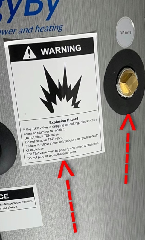

Verder is er geen afvoer gemaakt onder de inlaatcombinatie (waar nu het schaaltje staat). Deze blijft water aflaten, elke keer als de boiler opwarmt.

Ah ja ik ben iets vertraagd met mijn update. Begin van de week kwamen de monteurs langs en die hebben de boiler nu goed aangesloten en de warmtepomp buiten met flexibele slangen aangesloten.
De installateurs hadden veel moeite om te begrijpen wat ze precies moesten doen met de twee boiler spiralen, dus ik heb het ze drie keer moeten uitleggen..
De pomp haalt nu een flow van 1-1.1 vergeleken met 0.9 eerder. Precies genoeg voor de spec, hopelijk werkt het ook nog wanneer ik de slaapkamer groepen dichtdraai.
Zelf heb ik nog een Tado X aangesloten, en dat lijkt ook goed te werken - ik moet het nog wat meer testen. We zijn nu een lang weekend weg dus dat komt later.
Wat me wel opvalt is dat de boiler meerdere keren per dag bijverwarmt zonder dat we die gebruiken. Ik had gedacht dat die misschien 1x per dag zou bijverwarmen maar niet zo vaak? De temperatuur aan de onderkant daalt vrij snel van 55 naar 50 graden, en dan wordt er weer verwarmd. Misschien lekt er water uit, ik moet het nog uitpluizen.
Nog wat dingen uit te zoeken dus maar in elk geval werkt de installatie nu zonder errors. Veel dank voor de hulp!

Ik durf het bijna niet te vragen, maar hoe ziet het er buiten nu uit?

Ja ik ga het algemene weheat forum eens goed doorspitten binnenkort.
Buiten ligt het nu zo: getapete flexibele slangen waarvan de onderste naar mijn smaak net teveel in een bocht ligt maar het lijkt allemaal te werken qua flow.
Afbeeldingslocatie: https://tweakers.net/i/graC6etIGqEnRWwEMvmAfHUDmiA=/800x/filters:strip_icc():strip_exif()/f/image/ril7QnaXkwwrZirjIp1ZL1eL.jpg?f=fotoalbum_large
Afbeeldingslocatie: https://tweakers.net/i/0drFabNo1Naurz28JoELjWMWEP8=/x800/filters:strip_icc():strip_exif()/f/image/k3eFh4CtTLBmFpR0S8FgGzAj.jpg?f=fotoalbum_large
Tot nu toe zitten we er warmpjes bij, ook bij deze temperaturen. Moet nog wel een geluidswandje achter want de buren horen de pomp wel behoorlijk.

LovingConjo schreef op donderdag 25 december 2025 @ 17:22:
Die electrakabel… :?
  • Dapdodo
  • Registratie: Mei 2019
  • Laatst online: 21:04
1. De onderste spiraal heeft een thermosifon naar boven en verbaasd me niet dat die sneller afkoelt.
2. Waar zit de sensor in de boiler? Die de temperatuur bepaald? Als die vlak boven de onderste spiraal zit wat logisch is, zie vorige punt.
3. Hadden ze bij het draaien nu echt geen nieuwe elektrakabel bij?
4. Beetje isolatie rond de buizen kan geen kwaad. Zeker SWW.

Ziet er meer uit als een klussenbedrijf installatie wat een ellende
Hoe zit het met de overstort/ inlaatcombinatie voor sanitair warm water
Afbeeldingslocatie: https://tweakers.net/i/Bdn9WqedVPyKPssp5GpJMwbfYq8=/x800/filters:strip_icc():strip_exif()/f/image/unOqjChZRCBrWfDGjHx2MOEY.jpg?f=fotoalbum_large
[ Voor 94% gewijzigd door martijnn2 op 28-12-2025 09:41 ]
  • LovingConjo
martijnn2 schreef op zaterdag 27 december 2025 @ 22:17:
Oh wow bedankt @martijnn2 dat is een hele scherpe opmerking die ik helemaal had gemist. Ja dit is ook nog eens fout aangesloten... Edit: De overstort voor sanitair warm water zit al op de koudwaterleiding die onderin de boiler in gaat. Dus scherp gezien maar die is in dit geval niet nodig.
Deze week zie ik roest op de sanitair warm water pomp, komt van een lekkende aansluiting er vlak boven. Het lek zit dus in de buis met verwarmingswater, niet in de buis met drinkwater. De T/P valve is geloof ik voor het drinkwater dus het lijkt me niet gerelateerd. Nu ga ik dus voor de derde keer de installateurs laten langskomen om hun eigen gerommel op te lossen.
Iemand ervaring met consumentenrecht en of ik hier geen compensatie voor zou moeten kunnen krijgen? Het begint wel een opstapeling van problemen te worden inmiddels..
[ Voor 8% gewijzigd door LovingConjo op 12-02-2026 19:24 ]
