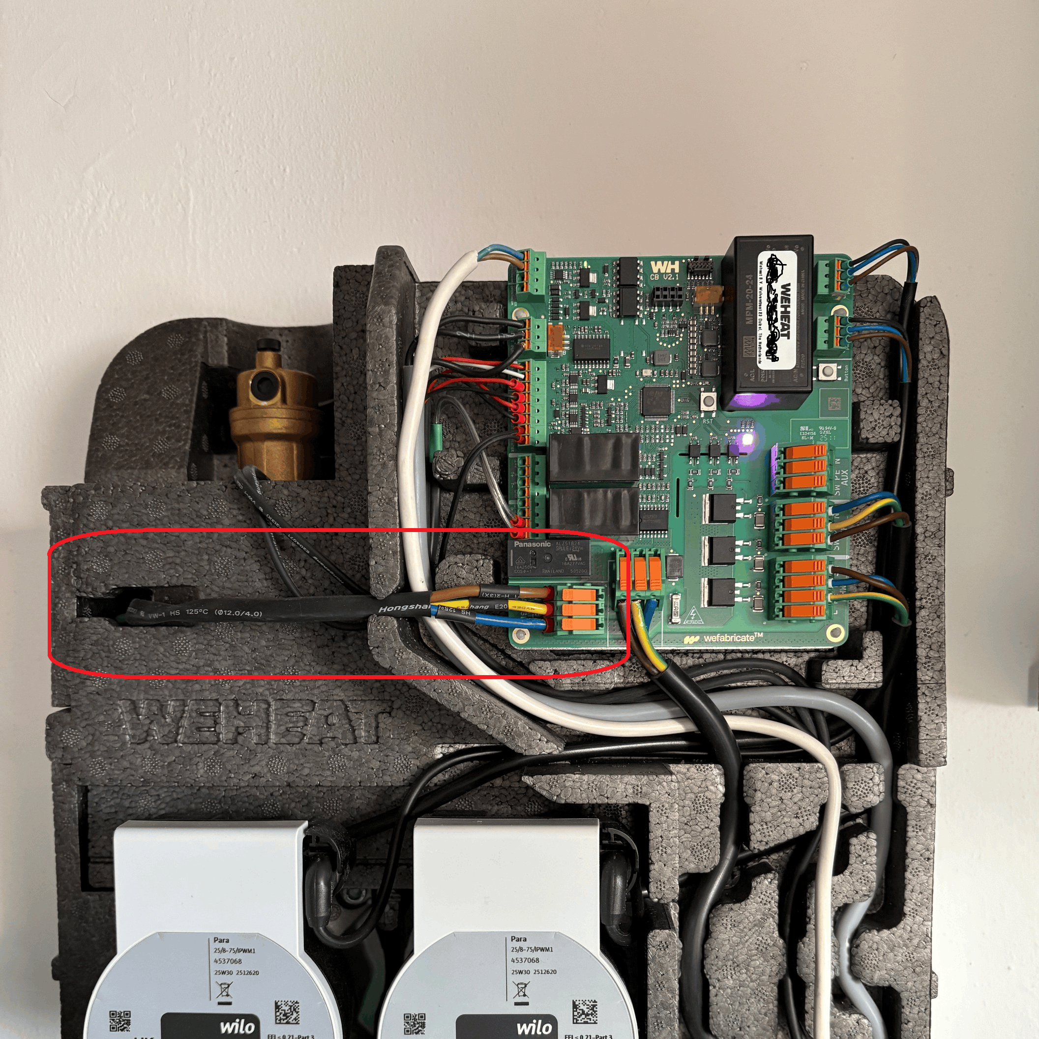

phYzar schreef op woensdag 12 november 2025 @ 14:23:
Nee, de compacte, omdat ik een 3e pomp heb, maar dat is puur een stuk plastic om dezelfde print, dus dat zou softwarematig geen verschil moeten maken. Is de hardware van de BUH wel aanwezig? (weet niet hoe eenvoudig het deksel van de voorgemonteerde binnenunit is te lichten?)
Het openmaken gaat heel simpel. De horizontale draden gaan (volgens de sticker aan de binnenkant) naar de BUH.
Afbeeldingslocatie: https://tweakers.net/i/Br7B_oFd-LOpi6-9PaqpBLPWOwA=/fit-in/4000x4000/filters:no_upscale():strip_exif()/f/image/tjKb5cAE8Igy113shNvyndAP.png?f=user_large

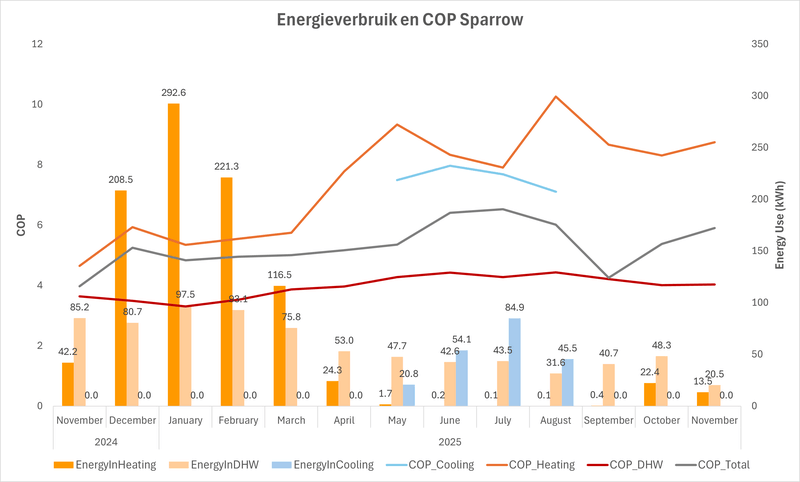

OK, ik heb eens zitten klooien met de data van de energy-logs API endpoint die ten grondslag ligt aan de nieuwe inzichten in de Weheat app.
Alle data gedownload op uurniveau sinds de inbedrijfstelling van onze warmtepomp in november vorig jaar, zodat ik precies per modus het verbruik en de COP kon berekenen.
Overall jaarcijfers 2025 (gewogen):
  • COP verwarmen: 5.74
  • COP SWW: 3.91
  • COP Koelen: 7.61
  • COP Overall: 5.27
Ik ben hier heel blij mee zo. Met dit jaar ongeveer 1500 kWh aan energieverbruik voor de buitenunit tot nu toe hoor je mij zeker niet klagen.
Wel viel mij nog een paar fouten in de data op:
In de warme zomermaanden zie je af en toe toch wat verbruik voor verwarmen in de grafiek staan (en in de app). Ik heb dit in de portal gecheckt aan de hand van de status, en dat bleek om koelen te gaan. Soms registreert ie heel kort even verwarmen bij energieverbruik en registreert ie daarna (correct) dat het om koelen gaat. In de statusweergave van de portal zie ik dat niet terug.
Het gaat hier dus echt om de energy logs die de status niet correct registreren. Het energieverbruik zelf klopt wel (kan ik zien in HW).
Dat verklaart ook de enorm hoge COP voor verwarmen in de grafiek hieronder tijdens de zomermaanden. Eigenlijk zou die geheel weg moeten vallen in de zomermaanden.
Misschien kunnen jullie hier naar kijken @Weheat en dit corrigeren?

Afbeeldingslocatie: https://tweakers.net/i/3PwnB_DuE4iHj7ZD2WDeH2OGWqI=/800x/filters:strip_exif()/f/image/FIwljHJtz9t2Wm3ooSe2O2Em.png?f=fotoalbum_large
Standby verbruik
Ik heb het Standby verbruik uit de grafiek gelaten omdat dat minimaal is. Het staat wel in de logs, maar het draagt niet bij aan de COP berekening (want bij standby wordt er geen warmte geleverd) en is dus ook niet eerlijk om mee te nemen.
Zie onder voor de jaartotalen t/m eergisteren (in kWh).
Afbeeldingslocatie: https://tweakers.net/i/CEtXejL3Xc4wxlnLQrO-5QPih-Q=/fit-in/4000x4000/filters:no_upscale():strip_exif()/f/image/3DJH10cIvXoQ1sajiIfph2UZ.png?f=user_large

Kirvis schreef op woensdag 12 november 2025 @ 22:36:
  • COP SWW: 3.91
  • COP Koelen: 7.61
  • COP Overall: 5.27
De grafiek:
Standby verbruik
Heb je dit ook per maand uitgerekend?
  • COP SWW: 3.91
  • COP Koelen: 7.61
  • COP Overall: 5.27
De grafiek:

Heb je vorig jaar zo weinig energie verbruikt om te verwarmen?
IDat is wel erg weinig hoor! Alleen maar gunstig voor jou natuurlijk.
Ik heb in 2025 1100kW verbruikjt en wij gebruiken hem alleen als CV. Moet ik wel zeggen dat we in het begin aan het kloten waren om de thermostaat kenbaar te maken aan de WeHeat en het afgifte systeem beter te maken.
November 2025 zitten we op bijna 50kW tot vandaag.

  • Kirvis
  • Registratie: Juli 2023
  • Laatst online: 00:55
Kirvis
Kevin1990 schreef op donderdag 13 november 2025 @ 08:51:
Vorig jaar juist relatief veel! Sparrow is op 21 november geinstalleerd. Je ziet dat het verbruik hoger is dan dit jaar, en de COP lager dat dit jaar.
Dat komt doordat het systeem nog verre van optimaal was ingesteld (zelf klooien met instellingen, thermostaat die nog niet goed was ingeregeld en nog moest leren, updates WP zelf, tweaks met inregelen verdelers, etc.).
De data van 2021 zijn dus maar van 5-6 weken.
Ik verwacht dat de gebruikscijfers voor dit jaar veel gunstiger zullen zijn voor de laatste twee maanden. Zal tegen het einde van het jaar de data nogmaals downloaden en dezelfde analyse doen.
Hopelijk heeft Weheat de incorrecte allocatie dan opgelost.

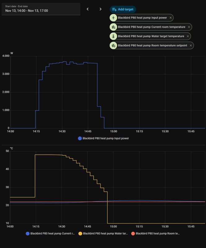

MartinPTweak schreef op donderdag 13 november 2025 @ 08:25:
Heeft iemand goede ervaring (met Full Electric) met een thermostaat anders dan T6?
Die van ons weigert dienst, sinds gisteravond op hol geslagen, genereert random setpoints, vanmorgen was 16 graden ook het setpoint op de unit en in HA zoals gerapporteerd door P80.
Vanmorgen geprobeerd te reviven, via fabrieksintellingen, maar daarna weigert die van het schedule af te gaan, de app crashed, etc. Setpoint blijft op 16, dus nu maar (verplicht) op stooklijn gezet om het wat warmer te krijgen. Wordt nog geen warmte geleverd, maar fingers crossed dat dat zo gaat gebeuren.
Ik heb het zojuist goed werkend gekregen in de thuisassistent met de OTGW-firmware (https://github.com/Laxilef/OTGateway) op een DIYLess esp32 van 30 euro. De standaardfirmware werkt ook.
Ik speel ermee sinds ik hem heb, omdat het erop lijkt dat weheat een paar eigenaardigheden heeft als hij zegt dat het opentherm ondersteunt. Naast het negeren van het DWH natuurlijk, lijkt het ook geen correct gevormde antwoordberichten te verzenden volgens de schrijf- en leesstandaard van Opentherm. Deze zijn te zien als u een thermostaatfirmware heeft die via telnet op de esp32 rapporteert.
Ook als weheat een thermostaat gebruikt om de watertemperatuur direct in te stellen, zou weheat niet echt de huidige of gewenste kamertemperatuur nodig hebben (hoewel dit goed is voor historische rapportage in het portaal), maar het lijkt erop dat als de kamertemperatuur een paar minuten niet wordt verzonden, het weheat-portaal de waarschuwing geeft: "We detected your OpenTherm thermostat, but it is not giving a room temperature or desired room temperature", en als deze gedurende langere perioden niet wordt verzonden, kan deze een foutmelding geven en niet meer naar de thermostaat luisteren.
Dus als de huidige en gewenste binnentemperatuur ook geforceerd via opentherm wordt verzonden, accepteert weheat de waarden (ze verschijnen in het portaal), stuurt geen correct antwoordbericht, maar dat kan door de thermostaat worden genegeerd. Dan zijn zowel de thermostaat als de weheat tevreden en kunnen de functies op een hoger niveau van de thermostaat (zoals PID-lus en compensatie van onze deurtemperatuur) worden gebruikt.
De auteur van OTGW heeft ook voorlopige koelingsondersteuning toegevoegd, maar dat heb ik nog niet kunnen testen, omdat ik nog steeds wacht op de installatie van een lagetemperatuurradiator.

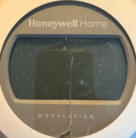

Eerste gebruik van de 'nieuwe' Honeywell Modulation T87M2018 als vervanging van T6.
Even gewacht tot warmte van stooklijn wat weg was, weer op OT gezet, ik kan zeggen de Honeywell doet het.
Afbeeldingslocatie: https://tweakers.net/i/Z4VtUPfDctsWaaqe8dBrPlSLogo=/x800/filters:strip_exif()/f/image/8OXISbUQ2m73pRqgmYyP68AA.png?f=fotoalbum_large
Het kunnen zetten van een max. temperatuur voor OT is wel handig denk ik :-). Aan de andere kant, wel snel warm.

Waarom zou je WP dan volle bak gaan? Ik gebruik OT met Honeywell Round Modulation en die vraagt nooit 'volle bak' voor verwarming. Sterker nog: Hij laat het circa 0,5 graad onder de gewenste temperatuur zakken en zet de P80 op z'n laagste stand aan. 400W pruttelen, vaak met een COP van 7-9 de afgelopen (warme) weken. Lange runs. Gebruik je aan/uit?

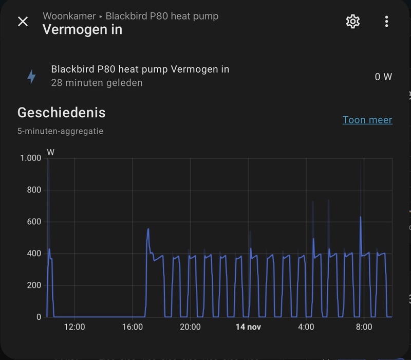

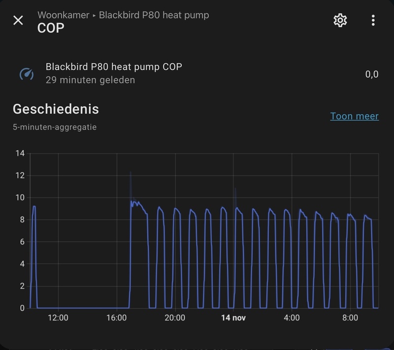

RNacoustics
Ik heb gisteren de wp overgezet naar stooklijn.
Nu zie ik dat voor mijn situatie het buiten nog te warm is.
De BB P80 kan terug moduleren tot zo'n 400 watt input vermogen.
Je ziet in de grafiek, dat het overkil is.
De cop is wel lekker hoog.
Afbeeldingslocatie: https://tweakers.net/i/2_6XPAExfeTf4Y_GfHX8ovh1EEI=/800x/filters:strip_icc():strip_exif()/f/image/JTGVl8VlwApJWWb8vuJGFYPJ.jpg?f=fotoalbum_large
Afbeeldingslocatie: https://tweakers.net/i/cfIikTzoh6LqTVMSSixgabAXewM=/800x/filters:strip_icc():strip_exif()/f/image/O7F6SF0jJrZvPc0i9MIAG9EA.jpg?f=fotoalbum_large
Hybride BB P80 WP, Atag i36CZ, 14 x 330 WP zonnepanelen, Marstek Venus E 3.0 5,12kWh, HA tooling

Volgende week hebben we de Flint een jaar. Om alvast de balans tot nu toe op te maken: tot nu toe heeft hij 968 kWh gebruikt. Daarnaast heeft de Atlantic boiler 380 kWh gebruikt. Totaal dus 1348. Eerder was dat rond 500 kuub gas. Omdat we veel zonnepanelen hebben met nog een gunstig contract kost de stroom nu nog 11 cent per kWh, dus ongeveer 150 euro. Met gas was dat, inclusief alle netbeheerkosten etc, circa 830 euro per jaar. Verschil is dan 680 euro in een jaar. Netto investering was €4500. Uiteraard ziet het plaatje er anders uit als de saldering er af gaat.

Idem alleen ik heb bewust een dynamisch contract wat in onze situatie nog gunstiger is.
Geen idee wat gas ongeveer kost maar ik denk niet dat vooordeliger is geworden laatste periode of aankomend jaar.
Bij ons staat de Blackbid sinds mei 2024 dus we gaan nu het 2e stookseizoen in. Volgend jaar nog volop genieten van het salderen zou ik zeggen.
Ik ben ondertussen al een beetje begonnen met thuisbatterijen maar dat is wel beetje off topic ;)
Ik hoop dat WeHeat het verder uit gaat rollen om het systeem nog efficiënter om te laten gaan met erngie en de energieprijzen. In ons geval alleen voor het CV systeem. Tapwater regel ik met andere apparaten.
