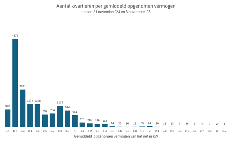

Ik heb de Homewizard kWh meter data geanalyseerd en het gemiddeld vermogen berekend per kwartier (dat is laagste resolutie die ik kan exporteren).
Hieronder de resultaten voor onze Sparrow:
Afbeeldingslocatie: https://tweakers.net/i/RkCphIFzRq1Iy9ZDLrKRq4Sv4BU=/800x/filters:strip_exif()/f/image/YatClQRLBzp34Ga4mTlHYUia.png?f=fotoalbum_large
Alle kwartieren met een waarde van 0 zijn eruit gefilterd.
Je ziet hier dat onze Sparrow het grootste deel van de tijd dat ie aan staat op rond de 200 watt draait.
Verder zijn er slechts 72 van de 15.715 kwartieren waarbij het gemiddeld opgenomen vermogen boven de 2 kW uit komt.
M.a.w: niks om je zorgen over te maken met een 16A groep.
N.B: Zou leuk zijn om dit te splitsen in SWW, Legionella en CV, maar dat kunnen we pas doen als de API online staat.

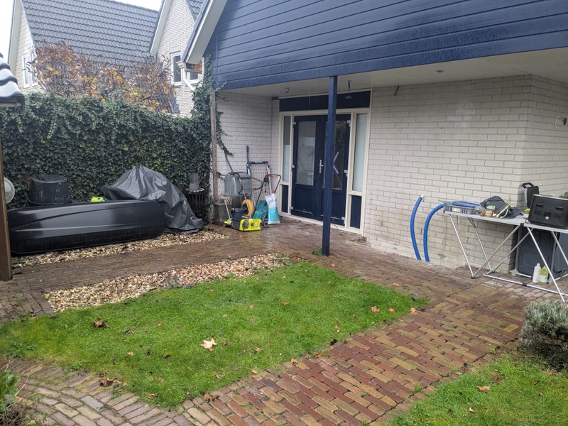

ik zit nog steeds een beetje met de plaatsing plek.
in mijn hoofd was de plek waar de vorige eigenaar een soort van frame had geplaatst waar hij dit ook wou doen een logische plek. maar die zit onder de kap onder onze slaapkamer. iets verderop naast de schutting van onze tuin ligt al een grind bak (zie fotos staat nu nog zooi) daar zou ik hem ook kunnen zetten.
ik weet het even niet. iemand hier een mening over?Afbeeldingslocatie: https://tweakers.net/i/KO0Y_mcll751PMV0gI_X7Gc1sfQ=/800x/filters:strip_icc():strip_exif()/f/image/nIEa5vqOp0Xxyyggx2ELbaZs.jpg?f=fotoalbum_large
Afbeeldingslocatie: https://tweakers.net/i/lIFYSgJxz5c9dH8K_7RFY8ZqvKo=/x800/filters:strip_icc():strip_exif()/f/image/aiAVJPyMK8sNZkf7puMjomUo.jpg?f=fotoalbum_large
Afbeeldingslocatie: https://tweakers.net/i/ruCW5pLZIZCKF2mGaiKcHXJi8bI=/800x/filters:strip_icc():strip_exif()/f/image/BPbAAPLa2SewrC7TcWnkfWfp.jpg?f=fotoalbum_large

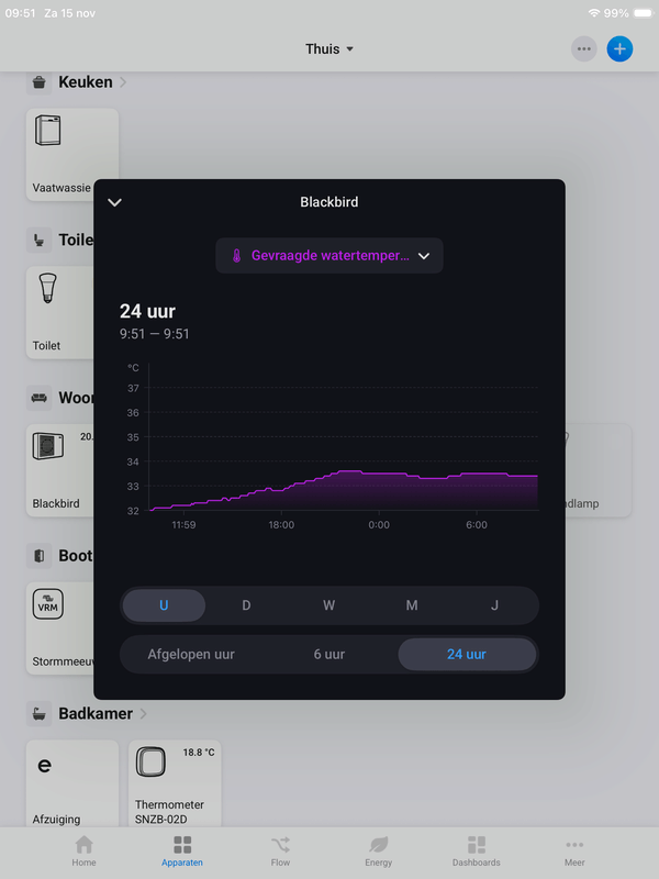

  • Hendrik Keizer
  • Registratie: Maart 2019
  • Laatst online: 21-11 18:16
Die staat bij mij een stukkie hoger.
Kamertemperatuur is mooi stabiel.
Afbeeldingslocatie: https://tweakers.net/i/sIPahPH_n2o-ncVcrP3CA_iutk4=/x800/filters:strip_exif()/f/image/abbR4SCF3pIiuejvOMt8C1iC.png?f=fotoalbum_large

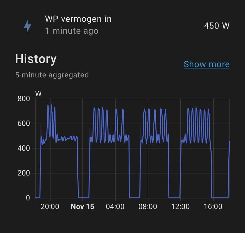

Maarten58 schreef op vrijdag 14 november 2025 @ 14:33:
En met 400W zou ik heeel blij worden!
Momenteel met die milde buitentemperaturen tussen de 210 en de 310 Watt, bij een gevraagde watertemperatuur van ca 26 graden . Cop 7,8 gisteren . Kamertemperatuur 22 graden . Stooklijn.

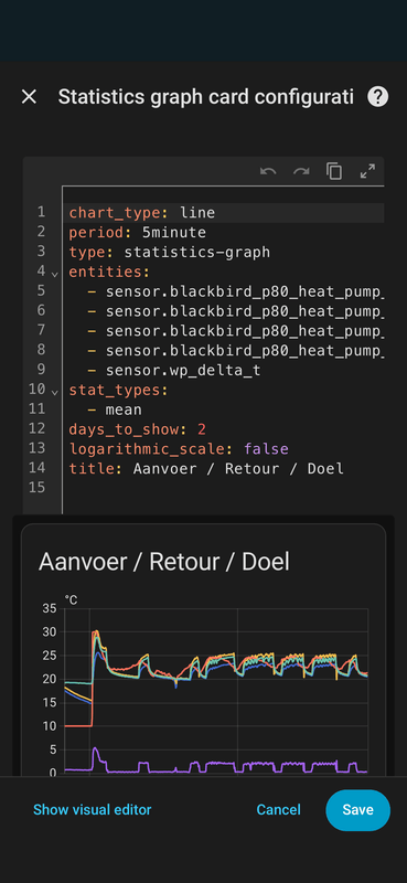

Mg4gebruiker schreef op zaterdag 15 november 2025 @ 19:13:
Kan je de gevraagde watertemperatuur en de geleverde watertemp huis in op deze zaagtand plakken?
Zoiets?
Afbeeldingslocatie: https://tweakers.net/i/PFlpVVJRnnsun3aNjsjpNJRHUwE=/x800/filters:strip_exif()/f/image/TNDvH0LNg8dWw7HP6n8C6Zze.png?f=fotoalbum_large
Canon 5dMkIV

Waarmee heb je die grafiek gemaakt ?
Met de statistics-graph card. Zit al even standaard in HA:
Afbeeldingslocatie: https://tweakers.net/i/dacweemwlWEE5pdAEG0k8CbjymE=/x800/filters:strip_exif()/f/image/487OjP5XuhwjqzSVxOo70aP6.png?f=fotoalbum_large

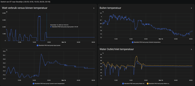

Switch naar stooklijn, eerste stapjes.
Na het vervangen van de T6 voor een Honeywell Round Modulation is er een behoorlijk verschil zichtbaar in de aansturing van de warmtepomp. Met de Modulation is er bij veel kleinere temperatuurverschillen al een verandering van target. Wat wel ongeveer gelijk is is de hoge target temperatuur bij een kleine verandering in set temperatuur op de thermostaat.
Dus mooi moment om de stooklijn nog eens te proberen.
Afbeeldingslocatie: https://tweakers.net/i/KDMFznHYLZK5FgfVt-uYIKRwRjI=/800x/filters:strip_exif()/f/image/f9zti2s5JbmQK9Tins5874ZK.png?f=fotoalbum_large
Rond 19:23 omgezet. Temperaturen maar wat willekeurig gekozen.
Levert wel een vraag op.
Sinds de switch is de buitentemperatuur nu een graad lager. De outlet blijft echter rond de 32. De binnen temperatuur is nog steeds binnen een range die we willen, dus dat is wel goed.
Stel dat het nog wat kouder wordt buiten, en de huidige 32 graden outlet blijft zo, en binnen wordt het ook kouder onder onze grens, zou ik dan de -20 moeten manipuleren naar een hogere temperatuur om zo de curve vanaf 9 wat steiler te zetten? Ik neem aan niet de 30 graden bij de 9, want dat was goed op 8 graden buiten temperatuur.
Daarnaast nog een verandering, los van stooklijn aanpassing.
Sinds de aanpassing dat de wintertest (of 14 Watt standby niet meer getoond wordt?) is de 400 Watt ondergrens (bij 900rpm/20%) van de P80 naar rond 500 Watt gegaan. Hoe is dat bij andere P80 eigenaren?
[ Voor 6% gewijzigd door MartinPTweak op 16-11-2025 08:27 . Reden: verbeteringen ]

Afbeeldingslocatie: https://tweakers.net/i/1iysp5H8pJdYqHepVbYKc2aBFcE=/800x/filters:strip_exif()/f/image/NOfPHzOAeiaerqWyOQ8mVaN8.png?f=fotoalbum_large
Afbeeldingslocatie: https://tweakers.net/i/22LxgBZsc237EV6EhQhtJAfLrPU=/800x/filters:strip_exif()/f/image/wiTTbGXaChbZFMqXfWSeJE8l.png?f=fotoalbum_large
Vooral aan de hand van die laatste hoop ik te kunnen zien straks dat alle kleine tweaks tot een efficienter systeem hebben geleid.
N.B. De tabel wordt als csv opgeslagen op Google Drive. Dit is nodig omdat de Mindergas API niet de mogelijkheid biedt om te kijken naar je laatste meterstand. Er is dus helaas een tussenstap nodig om bij te houden wat je al hebt geupload.
N.N.B. De volgende stap is om dit zelf in een model te gieten en het nog nauwkeuriger te berekenen aan de hand van meer data: gemiddelde kamertemperatuur, buitentemp gemeten door de Sparrow, instraling zon van de zonnepanelen, etc. Maar dit is een aardig begin dacht ik zo.
Sparrow P60, 300L SWW, géén buffervat, overal VVW, bouwer van www.weheat-monitor.nl

  • RNacoustics
  • Registratie: Augustus 2024
  • Laatst online: 11:31
RNacoustics
Hendrik Keizer schreef op zaterdag 15 november 2025 @ 19:25:
Ik ook met radiatoren…beneden. In de woning gewoon dubbelglas met houten kozijnen. Op de 2e en 3e verdieping enkel glas.
Inhoud woning ongeveer 350 m3
denk dan toch dat je nog moet na isoleren. Mijn vrijstaande woning is van 1907 en heeft een inhoud van ongeveer 600 m3. overal dubbel glas en beneden HR++
Sinds dat ik de wp weer op stooklijn heb draaien, pruttelt de wp continue tussen de 400 en 500 input power.
Afbeeldingslocatie: https://tweakers.net/i/LMuNb8Gg_9EvtkeXwnG2YR3yU-Y=/x800/filters:strip_icc():strip_exif()/f/image/Vtza5khaqYcFmPgoEr3G7Qcd.jpg?f=fotoalbum_large
Hybride BB P80 WP, Atag i36CZ, 14 x 330 WP zonnepanelen, Marstek Venus E 3.0 5,12kWh, HA tooling
  • Mg4gebruiker
  • Registratie: Februari 2025
  • Laatst online: 10:35
Mg4gebruiker
Vandaag slaat de Flint maar de legionella run over... Hij staat rustig te pruttelen voor de verwarming waar hij al een uur bezig had moeten zijn met die wekelijkse run.
Iemand dit ook meegemaakt?
Weheat Flint FE, 7X325 O, 8X325 W, SE4000h, 2x Marstek Venus E 3.0, MG4 ER
  • RayDelft
  • Registratie: Juni 2017
  • Laatst online: 20-11 18:49
Ik wilde weten of mijn gasketel überhaupt nog werkt want die is nog niet aan geweest . Dus ik wilde m even dwingen door de stooklijn omhoog te zetten . Ik kan echter niet hoger dan 45 graden “
Gevraagde watertemperatuur “ . Ik meen dat Coolblue me vertelde dat ze m op 50 graden hebben gezet maar dat lijkt niet het geval . Weten jullie wat een normale max is voor een sparrow ? Die zal in de praktijk denk ik niet gehaald gaan worden . ( overigens de ketel deed het )
  • Mg4gebruiker
Mg4gebruiker
RayDelft schreef op zondag 16 november 2025 @ 15:07:
De gevraagde watertemperatuur komt toch uit de thermostaat?
  • Razer
Mg4gebruiker schreef op zondag 16 november 2025 @ 16:02:
Of uit de stooklijn gebasseerd op buitentemperatuur.

Mg4gebruiker
Razer schreef op zondag 16 november 2025 @ 16:14:
Kan CB dan iets op de stooklijn maximaliseren?
