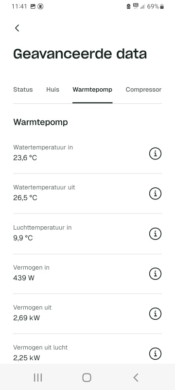

Power in van je warmtepomp is nog gewoon te vinden onder 'Geavanceerde data'. De mijne staat rustig te draaien op 480W input en 3,38kW output. COP 7.

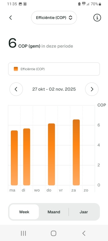

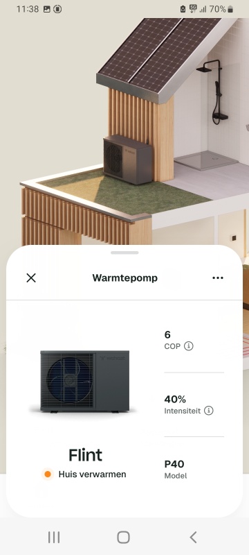

Gies123 schreef op maandag 10 november 2025 @ 07:42:
Dat is niet de COP op dit moment en ook is niet inzichtelijk hoe de COP was in de afgelopen uren. Hetzelfde geldt voor het verbruik van de warmtepomp. Allemaal "keurig inzichtelijk in de app" 8)7. Dit is gecumuleerde data waar je niets meer mee kunt anders dan opscheppen tegen je vrienden en collega's "kijk eens hoe hoge COP mijn warmtepomp afgelopen week had! Nou, nou". We hadden een mooie optie in de portal om het daadwerkelijke gedrag van de WP te zien maar dat mogen we niet meer zien. Wel mogen we de watertemperaturen zien en nog wat aspecten van de pomp, maar het meest belangrijke (power in) is eruit gehaald. Waarom... :X
Dit en nog meer is nu live te zien in de app.
Afbeeldingslocatie: https://tweakers.net/i/ZWNIUVipnJvJs_XKvzbiH-WN-kk=/x800/filters:strip_icc():strip_exif()/f/image/JREp1Ei9Gk8M6JJXk1pZKNT7.jpg?f=fotoalbum_large

Je snapt mijn punt niet. Dit is een samenvatting van de cop over een aantal dagen/weken/maanden. Wat was jouw cop vandaag om 10:15 uur? Dat weet je niet en komt je niet meer achter. Wat was het verbruik van de wp op dat moment? Weet je niet meer en je komt er niet meer achter.

En dit live in geavanceerde data, hiergeeft hij ook het wattage aan
Afbeeldingslocatie: https://tweakers.net/i/jTZIFIlyHsDfBkMUkW4AaUHpjo8=/x800/filters:strip_icc():strip_exif()/f/image/Xi5p28cmOGRPyZ6mUz4F7ghO.jpg?f=fotoalbum_large

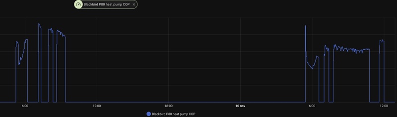

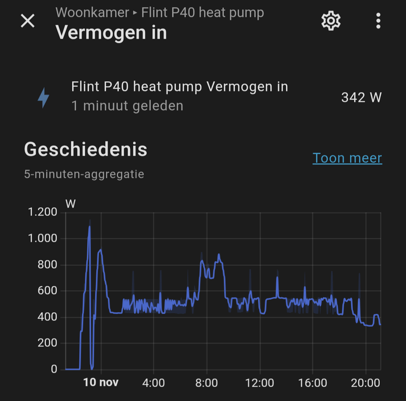

Via HA kan je nog wel de grafieken volgen. Door de warmte gisteren, stond de WP hele tijd op stand-by.
Afbeeldingslocatie: https://tweakers.net/i/ZAr4D__BS1Q4v_4aFaNab5cTyMY=/800x/filters:strip_icc():strip_exif()/f/image/Hnyr2de93sP0MHEPlCVqHfq3.jpg?f=fotoalbum_large

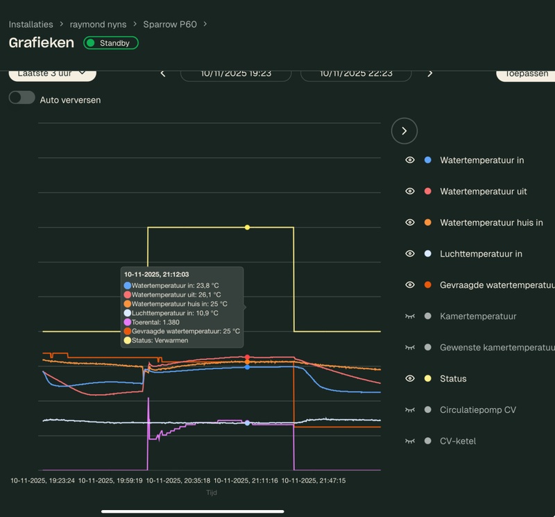

Ik heb vandaag extra veel tijd vanwege een gemene hoest. Ik heb drie verschillende fases gebruikt bij een run van 20 naar 20,5 graden: Drie slaapkamers deels open, geheel dicht en geheel open. Daarna nogmaals van 20,5 naar 21 (niet afgemaakt) maar dan alleen vol open en geheel dicht. Hele tijd in de Weheat app gekeken: geen verschil in COP waarneembaar. Ook niet wattuur in. Kan het alleen niet reproduceren....

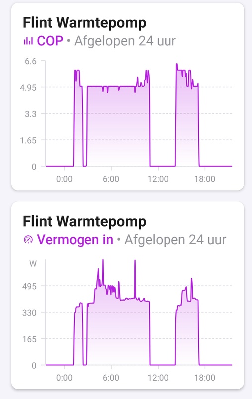

Via Homey ook, en met mijn Modbus kWh meter weet ik het verbruik ook exact.
maar dat is niet het punt van Gies123 vermoed ik. wij zijn tweakers en meten alle op 4 decimalen achter de komma, en het liefst op 3 manieren.
Maar de 'gewone' gebruiker had een prachtige app. waar nu ineens heel veel niet meer in staat. Dat is toch wel teleurstellend als je die eerst zo kon inzien..

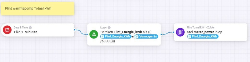

Gies123 heeft meegeholpen aan de ontwikkeling van ene Homey app. dus in principe heeft hij die gegevens wel. Maar dat is ws. niet het doel van zijn betoog : Het zat ooit in de Weheat app en nu niet meer...
Voor de Homey app had ik zelfs een flow die (bij benadering) de COP uitrekende adh van verbruik (kWh meter) en watertemp en retourtemp vanuit een OT gateway, maar gewoon uitlezen/uitvragen is beter als de gegevens er toch zijn..

Net als meerdere andere tweakers in dit forum, ben ik uitermate ontevreden over het uitkleden van de grafieken functie in de portal. Het maakt het onmogelijk om zinvol terug te kijken naar het gedrag van de wp en op basis hiervan conclusies te trekken en/of problemen op te lossen.
Ook het verwijderen van het opgenomen vermogen (en de COP) uit app en portal is uitermate frustrerend.
De nieuwe 'inzichten' functie ziet er mooi uit maar is geen alternatief voor de verminderde functionaliteit in de portal.

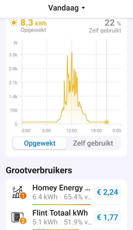

Voor de geintereseerden die het totaal verbruik in kWh van de weheat warmtepomp ook in Homey willen bekijken heb ik een advanced flow aangemaakt.
Maak een numeriek variabele aan bv Flint_Energy_kWh met waarde 0
En daarnaast een virtueel apparaat aanmaken met de app vituele apparaten > apparaat > verbinden > geef het een naam bv Warmtepomp totaal kWh > selecteer device warmtepomp > Energy (METER_POWER)
Afbeeldingslocatie: https://tweakers.net/i/9pTbJnIKWIH6NsWz615kIdxoCw0=/800x/filters:strip_icc():strip_exif()/f/image/KTHuIN4wJj4Ws99hHFbMcvxU.jpg?f=fotoalbum_large
Afbeeldingslocatie: https://tweakers.net/i/mkoZwlJ9ItOqW4qKPujlKK0u0hg=/x800/filters:strip_icc():strip_exif()/f/image/ejRfvHCPRZbdqkxPmFiLrpwn.jpg?f=fotoalbum_large

VERMOGEN IN is vandaag ook uit de geavanceerde data van de ‘gewone’ app verdwenen . Waren we die eerst kwijt in de grafieken in de portal, kwam het gelukkig terug in de app, maar nu dus niks meer . Het is alsof het momentane gebruik een staatsgeheim is dat afgeschermd dient te worden . Wat is de logica hiervan ? Ik vind het leuk om het modulerende gedrag van mijn sparrow te kunnen monitoren en ik ben vast niet de enige . Verbruik is toch juist een heel belangrijke parameter ? Ik baal hier van .
Vanochtend zat het er nog in. Nu lijkt het bij mij ook weg? 8)7

Alle data zit wel nog in HA, dus vraag me af wat dan de bewuste keuze is om het in hun eigen app en portal niet meer weer te geven..
Afbeeldingslocatie: https://tweakers.net/i/Bk4YS-m2oOn5lgFB5g6YC7tSWlo=/800x/filters:strip_exif()/f/image/U5Xrh2UJe9wmTqAkduJagP7i.png?f=fotoalbum_large

In homey is de data nog beschikbaar
Afbeeldingslocatie: https://tweakers.net/i/b7TTypA4TDtc8cYj4dUhRGwGRr0=/x800/filters:strip_icc():strip_exif()/f/image/tKdq99TDAeYfyPEdI0nTG9HB.jpg?f=fotoalbum_large

TOERENTAL. Volgens mij zit er in de portaal nu een nieuwe parameter. Een paarse grafiek die het toerental weergeeft . Wonderlijk genoeg is die grafiek niet in de legenda te kiezen maar staat die er permanent ineens .

Waarom moet je BB P80 bij deze temperaturen al 100% draaien? Heb de Lyric wel in OT staan? De WP kan toch de hele dag door 'pruttelen' om die 1 graad op te werken?
Lijkt op een aan/uit aansturing. Ik had dit gedrag in het begin toen de OT van Tado niet werd herkent door de WeHeat.
Nu OT is prima en als het echt wat kouder wordt stooklijn
