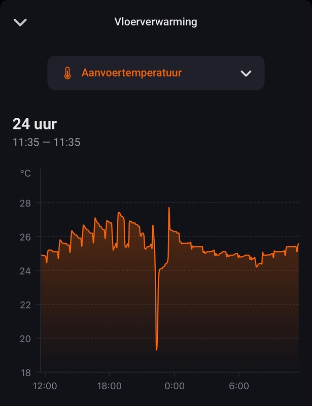

Ik heb deze melding nog nooit gezien. En hoe meet Weheat of de temperatuur in huis daalt? Via de thermostaat? Hij stopt al met koelen voordat de vloer überhaupt de kans krijgt om lager te worden in temperatuur, dus dat zet weinig zoden aan de dijk.
Ik zie op de grafiek van de sensor die de aanvoertemperatuur van de vloerwarming meet ook duidelijk een drop in temperatuur op het moment dat de warmtepomp de enige koelcyclus per dag uitvoert. Maar aangezien deze cyclus maar zo’n 20 minuten duurt is het echt maar heel kort en gaat de temperatuur weer snel terug naar waar die vandaan kwam (momenteel zo’n 22 - 24 graden).
Nu heb ik niet zoveel vloerverwarming (35 m2), maar wel een seriële buffer erin zitten (100 L), dus het systeem volume zou m.i. groot genoeg moeten zijn. Verder heb ik in huis alleen maar HT radiatoren, die staan allemaal dicht nu.

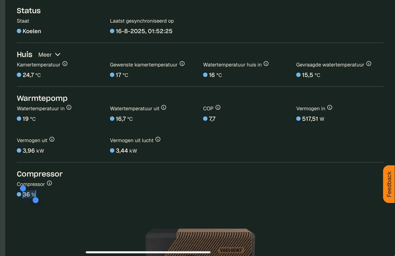

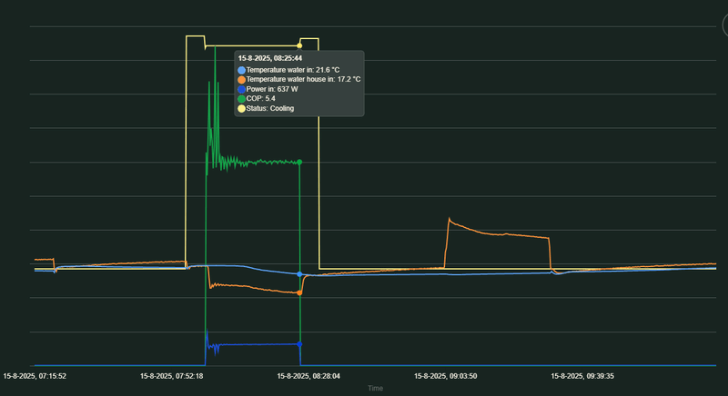

Ik snap dit wel en dit zou het ook kunnen zijn. Al lijkt mij dat die 100 liter extra volume toch wel iets moet doen hierin? Het is later ingefreesde vloerverwarming en het is een serieel buffervat.
Waar ik nu niet snap is hoe WeHeat dit meet? Mijn vloer(verwarming) heeft nooit de kans gehad om uberhaupt af te kunnen koelen, want de warmtepomp stopt elke keer. Sterker nog, ik zie helemaal nergens in de grafiek van te retourtemperatuur van de vloerverwarming maar iets van een reactie terug op de verlaagde aanvoertemperatuur.
Afbeeldingslocatie: https://tweakers.net/i/CjVazTmM3u57wRO2tcUDWGANFQw=/x800/filters:strip_icc():strip_exif()/f/image/XFImScO13PkfE4xDMlbz27LY.jpg?f=fotoalbum_large
Afbeeldingslocatie: https://tweakers.net/i/1b2LO9a2gGvUZHn7_ih9-BJQWbU=/x800/filters:strip_icc():strip_exif()/f/image/XrbmoykTUURcryEv9x7qvNa6.jpg?f=fotoalbum_large
Dus waaruit volgt de conclusie dat mijn vloer te snel zou afkoelen? Hij is uberhaupt nog niet afgekoeld haha

Jouw plaatjes laten zien dat bij een retour temperatuur (vanuit de vloer) van 24c de warmtepomp een uitgaande temperatuur heeft van rond de 18c. Nu weet ik niet wat de warmtepomp voor een steeftemperatuur had op dat moment, maar het zou kunnen dat dat hoger was dan de bereikte temperatuur. En dan stopt hij dus.... Waarschijnlijk wordt de minimum temperatuur instelling overruled door een dauwpunt waarde, en doet het daarom niks.
Ik ga er even van uit dat de warmtepomp op minimum draaide (dat zou hij i.i.g. moeten doen, want temperatuur is te laag). En dan is het temperatuurverschil tussen warmtepomp ingaand en uitgaand wel erg groot; meer dan 5 graden. Ik zou bij voldoende flow maximaal een paar graden verwachten. Zelfs op maximaal koelvermogen is die 5 graden verschil best veel. De warmtepomp heeft veel meer flow nodig. Kun je het debiet ergens aflezen? En kun je een plaatje met de temperaturen posten waarbij er meer is ingezoomed op het stukje waarbij de warmtepomp draait?
Water wat terug komt uit de vloer is en blijft 24c, dus ik zou probleem niet zoeken de hoek waarbij er teveel koud water door een bypass terug komt bij de warmtepomp. Dat de retour bij een droogbouw vloer geen enkele daling laat zien bevestigd voor een beetje dat er te weinig debiet is.
Als dat verschil tussen ingaand en uitgaand bijvoorbeeld 2 graden zou zijn, dan zou de uitgaande temperatuur op 22c uitkomen, en zou de warmtepomp veel langer kunnen draaien.
En wat je zegt over de ventilator: klopt, heeft alleen zin als je voldoende lange runs hebt die de vloer echt afkoelen.

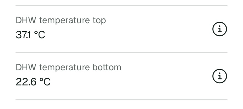

  • aloft
  • Laatst online: 07-10 10:08
Wat betekent bij het warm water de status "Getting ready" ? Hij staat hier al een aantal dagen op, en de temperatuur van het SWW vat is inmiddels een graad of 8 onder de gewenste temperatuur. De BB80 koelt wel dus hij draait wel prima door.
Wellicht gerelateerd: een aantal dagen geleden begon in de nacht ineens het SWW vat te verwarmen, maar toen ook niet naar 45 graden verwarmde, maar naar 42 graden.

aloft schreef op donderdag 14 augustus 2025 @ 18:15:
Niks, is vastgelopen. Dit heb ik ook gehad bij koelen en waarbij sww ondergrens werd bereikt. Alleen spanningsloos maken hielp bij mij (en koelen uitzetten)

  • aloft
STIMPPYYY schreef op donderdag 14 augustus 2025 @ 18:38:
Toeval of niet, 10 minuten na mijn post startte hij ineens op. Gekke is alleen nog dat hij net als een aantal dagen geleden naar 42 graden verwarmt en dan stopt ipv de ingestelde 45 graden.
Ik hou het nog even in de gaten, anders inderdaad eens spanningsloos maken.

Dropsen schreef op donderdag 14 augustus 2025 @ 14:34:
- ventilator over de vloer laten blazen heeft denk ik pas zin als er uberhaupt gekoeld wordt?
- waterpomp instelling van de vloer checken : is het water wat de vloer ingaat net zo koud als uitgaande water van de warmtepomp (wordt er niet gemengd?) Het is een open verdeler, maar zie ook grafieken hierboven.
- aanvoer temperatuur omlaag zetten als dit kan i.v.m. dauwpunt. 15 graden heb ik geprobeerd, maar maakt niet uit in het geddrag van de warmtepomp.
- checken of warmtepomp wel op minimum vermogen draait (indien nodig / mogelijk begrenzen) Dat doet ie
- debiet van de waterpomp op maximaal zetten. Ik heb een Grundfos pomp waar ik het vermogen op kan aanpassen, dat zou ik wellicht nog kunnen proberen.
Uit deze plaatjes is helaas niet zo heel veel af te leiden. Je kunt via de WeHeat portal gecombineerde grafieken maken waarmee je ook bijv. het compressor gebruik, geleverde vermogen en gevraagde temp kunt laten zien. Dan kun je iig zien of er een koelcyclus wordt opgestart.
ie.:

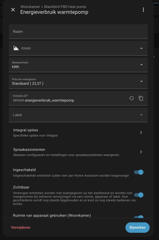

RayDelft schreef op donderdag 14 augustus 2025 @ 22:45:
Is op de een of andere manier te zien wat het cumulatieve verbruik van mijn wp is per dag/ week / maand?
In de portal zie ik het niet en ik wil natuurlijk graag weten wat mijn extra elektriciteit verbruik is tov het ( hopelijk ) verminderde gasverbruik.
Ik heb in mijn meterkast geen ruimte om naast de groep voor de wp een homewizard meter te plaatsen .
Iemand een idee?
Dank !
In HA een helper aanmaken. Zie ook vorige posts. ff zoeken.

Fullpower schreef op donderdag 14 augustus 2025 @ 17:01:

De watertemperatuur WP in daalt alleen maar tijdens het koelen...
Afbeeldingslocatie: https://tweakers.net/i/DQ8iIGN1iBPTURcCx_POz1PdaY0=/800x/filters:strip_exif()/f/image/9YrBNzOKvS4NfgHn45bDpXrl.png?f=fotoalbum_large
En dit zie ik terug bij elke koel poging. Zou (een deel) van het koude water direct weer naar buiten naar de WP teruggaan ipv volledig het circuit in...
  • arjenhiemstra
  • Laatst online: 21:39
Dropsen schreef op vrijdag 15 augustus 2025 @ 11:24:
Ik heb gisteren op jouw advies de opvoerpomp op maximaal vermogen gezet en alles even kort stroomloos gemaakt. Daarna begon de BB te koelen! Het debiet was dus inderdaad te laag. Hij heeft toen een uur achter elkaar gekoeld en vervolgens nog drie keer een half uur. Vanochtend even een half uurtje en nu niet meer.
Waar stuurt de warmtepomp ook alweer op? Ik zie dat hij nu stopt met koelen als de temperatuur huis in de stook/koellijn heeft gehaald (=17 graden).
En nogmaals:
Hoe meet WeHeat "hoe snel de binnentemperatuur daadwerkelijk daalt" ? Ik heb die notificatie nog nooit gezien. Waar zou ik die moeten krijgen?
Ik zie geen compressor vermogen in dit plaatje maar zou het volgende zou aan de hand kunnen zijn?
De WH draait op minimaal compressor vermogen, desondanks gaat de uitgaande temp van de WH vrij snel naar de ingestelde waarde, de WH schakelt dan de compressor uit.
Dit zou logisch zijn als het minimale vermogen van de WH nog teveel is voor het afgifte systeem op dat moment, het afgiftesysteem kan niet voldoende warmte onttrekken om te zorgen dat de WH nog niet zijn doel temp haalt.
ik lees net het volgende terug:
35m2 vv is natuurlijk niet veel voor koelen. Het koelvermogen is zo'n 10-40 W per m2 vv waarbij het wss eerder rond de 20-25 Watt zal zitten. Dat is zo'n 700 W tot 875 W in jouw situatie.
Ik lees verder terug dat je een BB80 hebt net als ik, die moduleert terug tot zo'n 20% (+- 500 W compressor input) en levert bij deze temperaturen bij mij zo te zien altijd meer dan 3000 W aan koelvermogen (CoP >6) tot soms meer dan 5000 W.
Dit zal je afgifte systeem nooit kunnen verwerken. Je seriële buffer helpt hier niet omdat die alleen meedoet in het volume, niet in de mogelijkheid om vermogen af te geven.
[ Voor 23% gewijzigd door arjenhiemstra op 15-08-2025 13:58 ]
  • Dropsen
arjenhiemstra schreef op vrijdag 15 augustus 2025 @ 13:45:

Omdat we vergeten waren de zonwering te laten zakken is het best warm en heb ik de koeling aangezet. Niet dat dat nou nodig is . Eigenlijk gewoon om mijn WP een beetje te “pesten” en om te zie of hij uit zijn zomerslaap wil komen,
Heb bewust een lage temp gevraagd om te zien wat er gebeurt en zo te zien is hij lekker bezig. Ik krijg zowat koude voeten op de stenen vloer hier.
Overigens vraag ik me af of dat allemaal echt nuttig is . Warme lucht stijgt op, dus of zo’n koude vloer nu veel warmte opneemt is de vraag. Het vraagt best wel wat energie maar dan krijg je ook wat , (koude voeten)
Afbeeldingslocatie: https://tweakers.net/i/8QN9QY16uuVwHj6zZV2tI2-SXFM=/800x/filters:strip_icc():strip_exif()/f/image/NI8VVnROvpaZ957vq886D5Z5.jpg?f=fotoalbum_large
[ Voor 6% gewijzigd door RayDelft op 16-08-2025 02:03 ]

  • Mausssie
  • Laatst online: 29-10 11:46
RayDelft schreef op zaterdag 16 augustus 2025 @ 01:58:
De gevraagde watertemperatuur is wel erg laag. Heb je geen last van condens?
Ik dacht dat Weheat niet lager dan 18 graden ging, juist om condens te voorkomen.

  • RayDelft
  • Registratie: Juni 2017
  • Laatst online: 13-11 21:52
Mausssie schreef op zaterdag 16 augustus 2025 @ 09:19:
Dat vond ik ook, maar we hebben hier gemiddeld een lage luchtvochtigheid dus geen klamme vloeren en leidingen. Ik heb hem overigens uitgezet na een paar uur . Het was een probeersel. Eerder heb ik ook getest en heb ik de gewenste temp hoger gezet en toen werd het water ongeveer 19 graden.
  • STIMPPYYY
  • Laatst online: 20:15
STIMPPYYY
Gaat tot 15 graden
