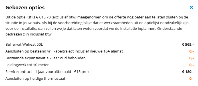

Verslag 2e bezoek Coolblue en twee vragen
Na de problemen met de installatie van mijn Sparrow P60 waarbij de zones in huis niet meer werkten ( draden losgehaald ) en het buffervat serieel was geplaatst is, is Coolblue vanochtend weer geweest .
De zones werken weer maar kunnen niet meer elk de gasketel bevragen vanwege het open therm protocol . De warmte in de zones zal afhankelijk zijn van die in de woonkamer die door de Lyric P6 wordt geregeld . Dat vind ik niet erg want de situatie zal niet voorkomen dat ik de woonkamer koud wil en de bovenverdieping warm wil .
Overigens raadde de installateur nu aan om het buffervat gewoon serieel te laten staan . Er is ruim voldoende circulatie als alle zones, en dat zijn , slaapkamer, badkamer en bovenkamer, dicht staan . Er is dan nog steeds een flow van 1M3 per uur .
Het buffervat had dus achteraf gezien niet echt geplaatst hoeven worden , dus ik laat m maar gewoon in serie staan . Daar zie ik geen nadelen van . Jullie wel ?
Nog een vraag : de WP is na installatie op 50 graden gezet omdat hij niet wilde aanslaan . Ik heb gevraagd of dat niet terug moet naar 35 ofzo .
Dd installateur stelt dat die 50 graden een max temperatuur is die in de praktijk niet of zelden zal worden gehaald tenzij extreme vorst . Afhankelijk van het weer zal de Sparrow lang niet altijd 50 graden gaan maken als dat niet nodig is . Die 50 graden is alleen maar een grens, geen vast gegeven . Is dat zo ?
Ik denk dat Coolblue het netjes heeft opgelost tot dusverre . Als we gaan stoken in de winter weet ik dat pas zeker maar ik heb goede hoop .

RayDelft schreef op maandag 18 augustus 2025 @ 11:42:
Ik weet nog niet zo goed of Coolblue het goed heeft opgelost.
- Een serieel buffervat is blijkbaar niet nodig, ik zou Coolblue verzoeken die er uit te halen. Je blijkt nu betaald te hebben voor een vat dat niet nodig was? Kost inderdaad niet veel rendement. Maar altijd een beetje. En een paar honderd euro voor materiaal en installatie destijds?
Check wel even of de Sparrow nu niet 50 graden stookt. Dat is veel minder zuinig dan stoken naar 35 graden. Klinkt een beetje vreemd 8)7.
  • STIMPPYYY
STIMPPYYY
Pr088 schreef op maandag 18 augustus 2025 @ 16:35:
Even los van het nut van dit vat. Ik zou zeker CB dan tot die conclusie laten komen en niet op eigen houtje dat verzoek indienen. Als er vervolgens gezeik is dan weet je meteen wat de reactie gaat zijn. Voor die paar honderd euro zou ik de moeite persoonlijk niet nemen, mits ze zelf aangeven dat het niet nodig is en je ook daadwerkelijk daarvoor die compensatie krijgt. Kwaad kan het toch niet.

Wst een geld. Niks ten nadele vam de partij die de offerte heeft uitgebracht. Ik was inkg geen derde kwijt aan LG airco units. Prima machines. Heb er 4 bijgehaald
Wel zelf geplaatst... maar ik vind het een hoop geld

CB is heel summier met de details. Er staat alleen "appendages" en leidingwerk tot 10 meter in. Dus niet welke materialen zij gebruiken.

Helemaal niet behalve dat tot 10 meter leiding standaard in de offerte zit.
Ik heb voor plaatsing BB80 alle leidingen in huis vervangen door Uponor 32 mm, Coolblue gaf aan hierop door te bouwen, ik heb tijdens de schouw gevraagd of dit met Uponor zou gebeuren en dat werd bevestigd.
Ik had dit uiteraard op papier moeten laten bevestigen maar in de 10 duizend andere dingen van de verbouwing hier niet scherp genoeg op geweest. Vervolgens stond het installatieteam een week later met 22mm staal en geen overgang naar Uponor voor de deur...

  • Marvin-
  • Laatst online: 28-06 12:05
Beste mede tweakers,
Ik ben in de markt voor een Weheat p40. Via een Coolblue zojuist een adviesgesprek gehad. Ik schrok eigenlijk enigszins wel van de prijs. Ik had een kleine 2000 euro minder verwacht. Ligt dat aan mijn verwachtingen of hebben anderen een andere prijservaring?
Hoor graag of ik gewoon deze prijs moet incasseren :')...!
Afbeeldingslocatie: https://tweakers.net/i/MJ2rZLQJKaI4ZpCUOzs8_nghznM=/800x/filters:strip_icc():strip_exif()/f/image/b727QLH9DeC5fNBEwUEI8jje.jpg?f=fotoalbum_large
Afbeeldingslocatie: https://tweakers.net/i/gMy2HqxPr-jk-gLh877Xo1XXpnk=/x800/filters:strip_icc():strip_exif()/f/image/97GdYmBj6UeCfkLA3Ie4VNfp.jpg?f=fotoalbum_large
Afbeeldingslocatie: https://tweakers.net/i/zJz988Zbx0pLISImAn3TC-cDgeI=/x800/filters:strip_icc():strip_exif()/f/image/pX3QrX1fEoMBgkjTAyPpDGXK.jpg?f=fotoalbum_large

  • RNacoustics
  • Registratie: Augustus 2024
  • Laatst online: 14-11 18:53
RNacoustics
Marvin- schreef op vrijdag 22 augustus 2025 @ 15:54:
Tja, best wel een investering. met name de FE pakket is aan de prijs. Een losse boiler is veel goedkoper. Helemaal als je ook een PV installatie bezit. Ook de stroomkabel + aanpassing meterkast vind ik erg hoog. Ik heb toentertijd zelf de elektra voorziening aangelegd voor nog geen 200 euro.
Wat mij opvalt dat ze meteen als optie een service contract aansmeren, terwijl je standaard al 2 jaar recht heb op installatie garantie.
Ik was vorig jaar bij CB voor een BB P80 hybride all-in nog geen 6000,- euro kwijt. Was uiteraard wel inclusief subsidie.
Hybride BB P80 WP, Atag i36CZ, 14 x 330 WP zonnepanelen, Marstek Venus E 3.0 5,12kWh, HA tooling
