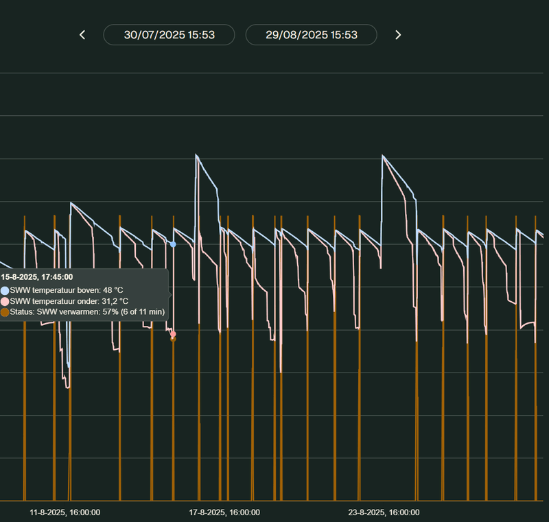

  • STIMPPYYY
  • Laatst online: 10:08
STIMPPYYY
Herkent iemand het volgende: SWW warmt op zodra ingestelde doeltemp van het vat boven in niet onder 2gr verschil ligt.
SWW moet pas opwaren als volgt (ik zie dit ook bij mij terug en door WeHeat bevestigd kennelijk):
Doeltemp SWW: 50gr
Temp-boven: 47,9
Temp-onder: nvt
Echter zie ik bij kennis het volgende waarbij SWW begint met verwarmen
Doeltemp SWW: 50gr
Temp-boven: >48gr (49gr bv)
Temp-onder: nvt
Iemand een idee? WeHeat intelligence staat uit

In de historie is er soms weinig van te zeggen, maar heeft het mogelijk niet enkel te maken met thersholds, maar ook de mate waarin je water afneemt van het vat? Wellicht gaat dit soms zo snel of hard dat de BB uit voorzorg gaat verwarmen (douchen bv) of het plotten van data op de grafiek loopt wat achter oid?
  • Tijgerkracht
  • Laatst online: 10:12
STIMPPYYY schreef op vrijdag 29 augustus 2025 @ 15:40:
LTarget is 43 graden,
Linker deel, onderin zakt onder de 30, maar bovenin is nog 43, toch verwarmen.
rechter deel, ook weer als onderin onder de 30 graden komt
Afbeeldingslocatie: https://tweakers.net/i/Wby4NX-GkcV9r0sydOt2yZkOaRQ=/800x/filters:strip_icc():strip_exif()/f/image/FlpwSqOyBco264V4uVfBI0pg.jpg?f=fotoalbum_large

Ja eens, maar dan zou de lijn gelijk moeten zijn aan de onderzijde. Je hebt af en toe toch wel een afwijking. Tenminste, bij mij. Zie screenshot.
