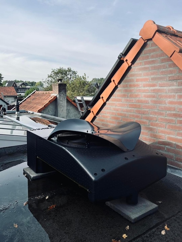

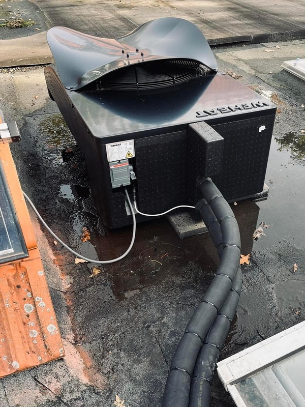

  • asccul
  • Registratie: Mei 2023
Het zou leuk zijn om wat installatie foto’s te zien van klanten.

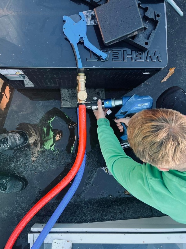

Mijn FB account maar eens afgestoft, zie hieronder. Ik ben benieuwd of anderen hun investeringen willen delen. 8)
Afbeeldingslocatie: https://tweakers.net/i/6cIAN-aaNOcgSZ3Z-MR-gdpgbac=/x800/filters:strip_icc():strip_exif()/f/image/VDkuuXIWqMzeg1Amjc6XOyaJ.jpg?f=fotoalbum_large
Afbeeldingslocatie: https://tweakers.net/i/ly6JTT8UksQbxgePCNJpPSXH_CM=/x800/filters:strip_icc():strip_exif()/f/image/9FIksATlmMMx2KXBBkaJbEaI.jpg?f=fotoalbum_large Afbeeldingslocatie: https://tweakers.net/i/jqVYjCxGVhrVokfnnR7gVaREjqw=/x800/filters:strip_icc():strip_exif()/f/image/Ueg1PgcIuKy8VkG8cy2eXGat.jpg?f=fotoalbum_large Afbeeldingslocatie: https://tweakers.net/i/cOGjiZ7URGFOeQfevuXob03vTAY=/x800/filters:strip_icc():strip_exif()/f/image/xWPInm87gMAdkGnIHAiAUD9T.jpg?f=fotoalbum_large Afbeeldingslocatie: https://tweakers.net/i/lwC6aEzXV8BbOr43Hk0z4VDEOnU=/x800/filters:strip_icc():strip_exif()/f/image/vVu0QiDuHtu4yCMM1ZQqmdvh.jpg?f=fotoalbum_large
  • flippy
flippy
Alle rechten voorbehouden.
oscar schreef op maandag 1 januari 2024 @ 14:51:
[Afbeelding] [Afbeelding] [Afbeelding] [Afbeelding]
ik mag toch wel hopen dat ze nog mantelbuis of een paar lagen pvc tape om de isolatie hebben gedaan?

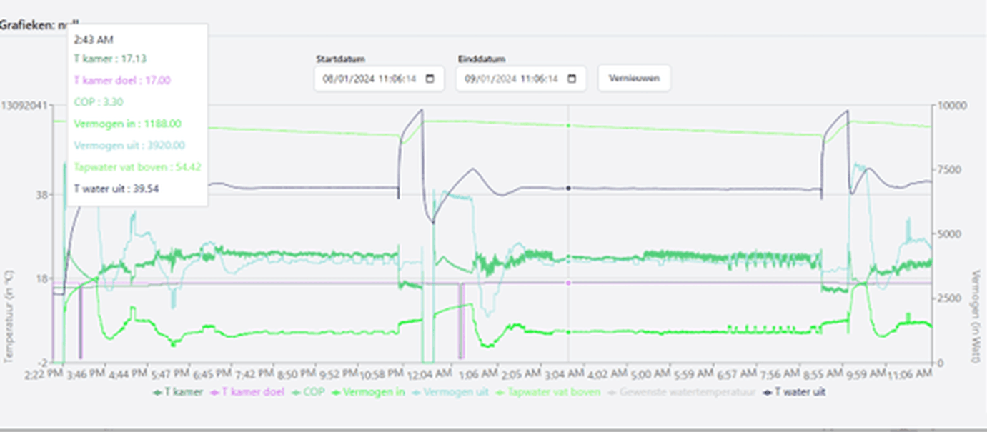

Afbeeldingslocatie: https://tweakers.net/i/Eo6lBf3lFD9IrSrCGUJV-orZPx4=/800x/filters:strip_exif()/f/image/Op94Dccjk2OOLi9B28au2mIR.png?f=fotoalbum_large
Zou @Weheat kunnen uitleggen wat er vandaag net voor 10:00 gebeurt?
Mijn interpretatie: de WP controller is even uit de lucht, daarna is de COP lijn rafelig terwijl die voorheen mooi glad was. Lijkt me een SW update? maar ik heb daar geen communicatie over gehad. Ik ben zo benieuwd naar wat er verbeterd is.. Is bijvoorbeeld het eerder genoemde probleem met de afgifte pomp nu opgelost?

-Hoe verhoudt de Blackbird zich met doorgeven trillingen en geluiden indien geplaatst op een houten dak t.o.v. andere warmtepompen? Dit is altijd een probleem maar mogelijk doet de Blackbird het beter i.v.m. jullie ontwerp.
Ik heb geen ervaring met andere warmtepompen, maar heb 'm op een dakkapel staan. Als hij aan is en ik ben op zolder hoor ik een brom, maar die is flink zachter dan een koelkast en wordt grotendeels overstemd door het zachte gezoem van de circulatiepomp. Als je erg gevoelig bent voor geluid en er direct onder slaapt zou je er last van kunnen hebben. Een verdieping lager in de kamer hoor ik niets, buren hebben helemaal niets gemerkt. In het trapgat denk ik dat ik hem soms zachtjes hoor brommen, maar dat is erg lastig te onderscheiden van het gezoem van de circulatiepomp. Valt me alles mee.

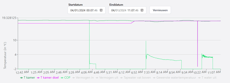

jvlagsma schreef op donderdag 4 januari 2024 @ 12:07:
Waar ik me meer over verbaas is waarom de warmtepomp rond 4AM even aangaat. Dat is zo'n beetje het koudste moment van de dag.

P. van Gompel schreef op maandag 8 januari 2024 @ 08:50:
Te zien aan de COP is dat een SWW run geweest. Er is een update beloofd waarmee je de "stille uren" kunt instellen.
Voorlopig maak ik me vooral zorgen over het onvoorspelbare regel karakter van de WP. Het lijkt alsof de WP een eigen leven leidt en zich soms weinig aantrekt van wat de ruimtethermostaat vraagt. Ik zie ruimte temperatuur lange tijd onder gewenste temperatuur zonder dat de WP start, soms tot een uur lang. Ik zie de WP onmiddellijk stoppen zodra ruimte temperatuur op gewenste temperatuur is. Ik zie de thermostaat 30 graden vragen en de WP 40+ graden maken etc. De regelkring is heel erg traag. Als de WP eenmaal loopt dan reageert de ruimtetemperatuur redelijk snel hoewel ook nog steeds te traag door de parallel buffer. De WP komt nooit in een stabiele modulerende toestand maar moduleert in de tijd (pendelen), dus ook het minimale vermogen van de WP is nog te hoog voor wat ik nodig heb. Dit alles zorg ervoor dat de ruimte temperatuur slingert met tot een halve graad en gemiddeld onder de gewenste tempertuur blijft. Dat is oncomfortabel.
Ik zou graag een optie zien waarmee de WP geen eigen beleid voert maar nauwkeurig de ruimte thermostaat volgt. Een zuivere master-slave regeling. Daarmee zou ik met de PID settings in de ruimtethermostaat het proces kunnen regelen (zoals het m.i. hoort). Dat werkte voorheen met de CV ketel ook uitstekend.
Maar misschien mis ik iets, mijn regeltechniek kennis is inmiddels ook 35 jaar oud :)

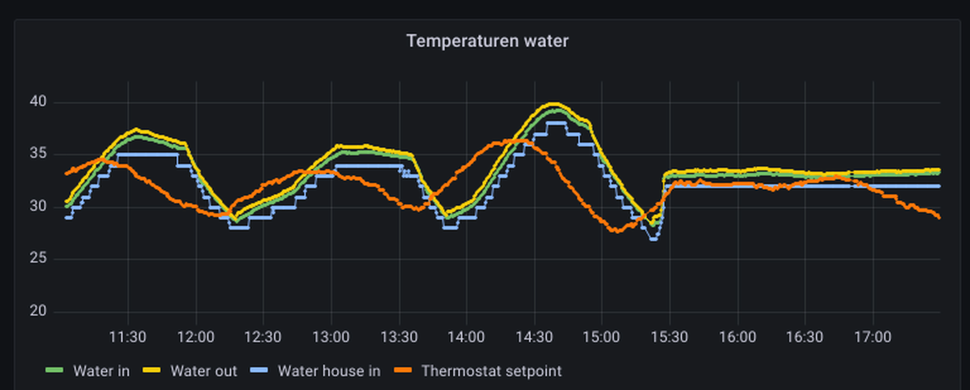

jvlagsma schreef op maandag 8 januari 2024 @ 09:38:
Klinkt bekend. Vaak schommelen de twee regelaars tegen elkaar in. Heel af en toe "pakt" hij hem en houdt hij heel strak een rechte lijn in kamertemperatuur, waterzijdige temperatuur en vermogen. Ik heb inmiddels het geluk dat Weheat met me meekijkt, en dat ze ook niet tevreden zijn. Hopelijk is een oplossing voor mijn huis ook een oplossing voor het jouwe. :)

zeekoe schreef op dinsdag 9 januari 2024 @ 10:49:
Ah goed te zien dat ik niet de enige ben :-) en goed om eindelijk te horen dat WeHeat ook vindt dat het beter kan. Ik vind dat er nog maar weinig response komt uit hun hoek, maar misschien ben ik te vervelend :) Weet dat ik graag eea goed werkend krijg en bereid ben te helpen testen etc. (Duizel is niet ver voor mij). Ik ga er maar vanuit dat ze meelezen en oppikken wat bruikbaar is.
Waarom slingert je setpoint? Of hebben we verschillende definities? Setpoint is voor mij de ingestelde gewenste ruimte tempertuur die je op de thermostaat instelt. Ik verwacht dat die langere tijd constant is. Ik denk dat jij wat anders laat zien, ruimtetemperatuur misschien? Je hebt er in ieder geval ook je echte setpoint bij nodig.
edit: jouw setpoint is de berekende gewenste WP Ta? Je bekijkt dus de slave regeling van de WP. Ik kijk meer naar de master regeling van de huiskamer temperatuur. In jouw plaatje is er ong 20 min faseverschuiving tussen wens en gerealiseerde Ta. Waarom is de WP zo traag met volgen.. en waarom de overshoot? te veel P in die lus?
Verder om zo'n plaatje te beoordelen heb je ook zicht nodig op verstoringen: setpoint net veranderd? buitentemperatuur verandert? zon die de kamer in schijnt? etc. Aanname nu is dat er geen verstoringen zijn. Overigens is de standaard manier om een regelkring te beoordelen de response op een stap verstoring, liefst een setpoint verhoging.
De slingering die jij ziet is een oscilatie, symptoom van een instabiel systeem. Vroeger wist ik hoe je daar een Bode diagram van moest maken maar die complexe wiskunde ben ik kwijt. Op zich moet het ook niet hoeven voor een eenvoudige temperatuur regeling. Het moet m.i. beginnen met rigoreus afbakenen van de taak van de slave regeling in de WP en de master regeling van de ruimte thermostaat. Die regel kringen mogen niet in elkaars vaarwater zitten anders gaan ze vechten.
Ik zou graag eens uitgeschreven zien hoe de WP regeling nu bedacht is op hoofdlijnen.
Verder, in een geregeld systeem zijn de looptijden erg belangrijk. Ik zei eerder al dat ik de indruk heb dat de regeling heel erg traag is. Er zit looptijd in: Moment dat de WP start tot moment dat warm water aankomt in het afgifte systeem, daarna moment dat ruimtethermostaat de verandering van ruimtetemperatuur detecteert, daarna vertraging bij het starten/bijstellen van de WP indien nodig (en daarmee is de lus rond). Wat het moeilijk maakt is dat hier veel specifieke huis en installatie aspecten in zitten. Zelfs de pomp snelheid heeft invloed.
Hoe sneller deze regelkring werkt hoe makkelijker het regelen is. Daarom mag m.i. in ieder geval de WP geen inschakel vertraging hebben. Bij mij is de parallel buffer ook een onnodige vertraging en die ga ik daarom ook ombouwen naar serieel in de retour.
In bovenstaande regelkring heb je ook nog zoiets als de rondgaande versterking. Deel daarvan is de capaciteit van het afgifte systeem en de ingestelde proportionele band van de ruimtethermostaat (P waarde).
Het begint een college regeltechniek te lijken.. :)

Graag deel ik mijn ervaringen met de bestelling, installatie en eerste ervaring met onze nieuwe Weheat Blackbird warmtepomp:
We wonen in een redelijk groot huis uit de 60-er jaren en hebben in de loop van de tijd veel na-geïsoleerd. Desondanks gebruiken we jaarlijks nog zo'n 2500 M3 gas. Dus vonden we een investering in een warmtepomp een logische keuze.
Er zijn veel criteria om een warmtepomp te kiezen. Bij ons was een belangrijke dat de investering in minder dan 7 jaar terugverdiend moest kunnen worden, plaatsing op een plat dak, boven de cv installatie en een schappelijke levertijd.
Na diverse opties bekeken te hebben, kwam de Weheat Blackbird als één van de favoriete en hebben we een offerte aangevraagd. Er kwam een duidelijke omschrijving wat de installateur doet en waar wij voor moesten zorgen.
Één van de zorgpunten was dat onze cv in een aangebouwde kamer staat zonder kruipruimte. Hier moest een extra separate elektrische aansluiting komen. We hebben dat opgelost door een extra groep in onze meterkast aan te leggen. Hiervoor was gelukkig nog plaats.
Vanuit de kruipruimte onder de meterkast heb ik een 5x 4 mm2 kabel naar door de spouw naar buiten gebracht, waarna deze kabel in een beschermde buis op ongeveer 50 cm diep via de tuin en de spouwmuur naar de cv ruimte weer naar binnen gebracht werd.
In deze ruimte is een onderverdeelkast met aparte hoofdschakelaar aangebracht, zodat we de warmtepomp daarop konden aansluiten.
Een ander punt was de thermostaat : We hebben een Nefit 9000i ketel enkele jaren geleden laten plaatsen. Hierop is een Nefit Easy thermostaat aangesloten. In de informatie van Weheat staat dat een thermostaat gebruikt moet worden met een OpenTherm protocol. We hebben er voor gekozen om de bestaande thermostaat te gebruiken en een dmv een Nefit EasyControl Adapter https://www.nefit-bosch.n...taten/easycontrol-adapter het OpenTherm signaal aan te bieden aan de Weheat warmtepomp.
In november berichtte Weheat dat de subsidie in 2024 voor deze warmtepomp verhoogd werd, zodat we op 2 januari onze Blackbird konden laten plaatsen.
Dit nam ongeveer 7 uur in beslag, waardoor we s-avonds al gebruik konden maken van de Blackbird warmtepomp en dmv onze vertrouwde Nefit Easy thermostaat. jammer is wel dat we niet alle informatie van de Blackbird warmtepomp daarin konden zien, maar Weheat biedt je ook na de installatie een app aan waarin je de gegevens, zoals vermogen in en -uit en COP kan uitlezen. Deze app is nog voor verbetering vatbaar qua overzichtelijkheid en uitlezing.
De eerste dagen kregen we het prima warm (tot 20 graden), echter toen de matige vorst zijn intrede deed in de tweede week van 2024, bleef de temperatuur hangen op 18 graden.
Verder zoeken gaf aan dat de binnenunit een storing gaf en ook de EasyControl Adapter in de storing stond. Hierop belden we de storingsdienst. De eerste reactie was dat er onaangekondigd online een update uitgerond was. Enige tijd later kwamen de monteurs, die vaststelden dat een signaalkabel van de Weheat binnenunit naar de Nefit cv ketel was losgeraakt. Nadat deze weer was vastgezet, is alles weer opgestart en werkt naar behoren.
Qua geluid : de Weheat warmtepomp staat op een houten plat dak boven de cv installatie. We horen deze niet of nauwelijks.
Vooralsnog zijn we tevreden met de keuze die we gemaakt hebben.

Hetgeen de Blackbird logt als t_thermostat_setpoint is inderdaad de gevraagde waterzijdige temperatuur. Als ik het goed begrijp werkt het als volgt:
  • Thermostaat verzint (waarschijnlijk met een PID-regelaar) een gewenste aanvoertemperatuur
  • Warmtepomp probeert daar naartoe te regelen
  • Thermostaat stuurt weer bij
  • enz... In elkaars vaarwater dus.
De Blackbird leest dus de kamerdoeltemperatuur wel uit, maar negeert hem verder volledig. Dat viel extra op toen hij bij mij een poosje verkeerd geconfigureerd was en de tweede pomp niet draaide: hij regelde naar een comfortabel warm buffervat en ging dan uit, terwijl de woonkamer bijkans harder afkoelde dan de temperatuur in het buffervat.

Ja, de constructie van die carport was en is van hout. De balken zijn vervangen door stevigere.
Er zijn binnen totaal geen trillingen van de warmtepomp te horen. Hij is ook vrijwel continu erg rustig.
Wat binnen wel geluid maakt, dat zijn de twee circulatiepompen. Daar is later nog extra isolatiemateriaal aangebracht in de doorgangen van de leidingen richting huis. Nu is er bij stand 2 van die pompen niets te horen in het huis zelf. Als je ze op stand 3 zet, krijg je wel een hoge pieptoon tot in de woonkamer en de slaapkamer. Om die reden houd ik stand 2, plus de COP is ook bij die stand heel goed. Stand 1 geeft wel een slechte COP, onder de 2 zelfs.
Beter zou zijn zachte stukken leiding in de metalen leidingen gebruiken die het huis ingaan, dan wordt de voortplanting in het metaal onderbroken. Dat zou een aandachtspunt kunnen zijn bij nieuwe installaties, dan zou ook stand 3 moeten kunnen. Maar als gezegd, bij mij werkt stand 2 ook naar tevredenheid.

Ik gebruik de Honeywell Home T6 kamerthermostaat. Ik stel alleen maar een programma van doeltemperaturen in voor verschillende perioden.
Ja tijdens de afgelopen koude etmalen draaide hij steeds continu met aanvoertemperatuur van ca 39 graden, onderbroken af en toe door het bijwerken van het SWW boilervat. Ik heb radiatoren maar wel een tussenwoning waardoor je links en rechts ook door buren wat warm gehouden wordt, zeker wanneer je de thermostaat wat lager hebt. Hieronder een stukje van begin van de week toen het flink onder 0 was.
Afbeeldingslocatie: https://tweakers.net/i/apCbB62fMHQfUFOORq8vQL5rvDk=/full-fit-in/4000x4000/filters:no_upscale():fill(white):strip_exif()/f/image/E3VnlIOf8mgMcmQJVzUNoj0g.png?f=user_large
Het Vermogen In was de hele koude periode zo, rond de 1100 a 1200 Watt, met dan een alleszins acceptabele COP, boven de 3, vaak ruim zelfs. Per etmaal verbruikt hij bij flink vriezend weer voor verwarmen dan minder dan 30 kWh.
