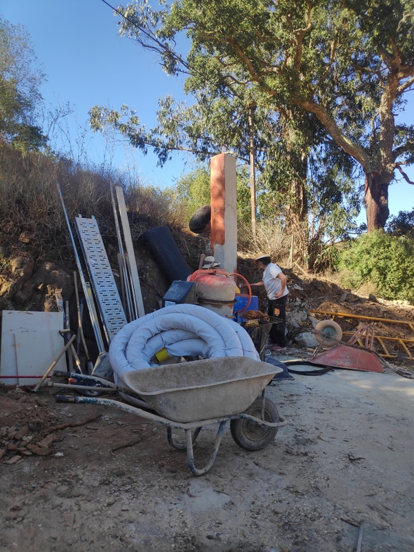

En hier weer een update:
De pilaren zijn gevult met beton en stenen.
We zijn ook begonnen met het glad en egaal maken van de pilaren.
De zijkanten waar de poort gaat, wordt 100% recht.
De rest van de kanten van de pilaren wordt gedaan zoals het huis.
Tevens is een van de pilaren van het plateform 3 regels tegels verhoogt.
De andere gaan we morgen doen.

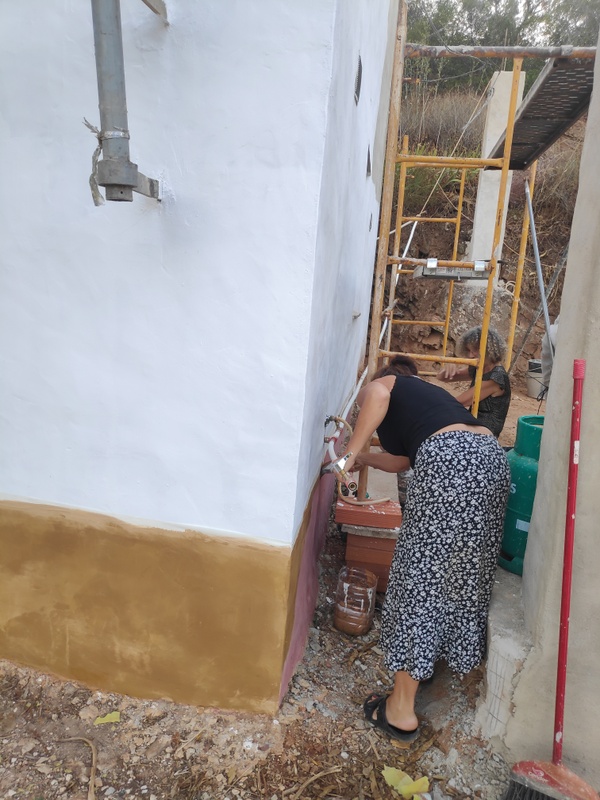

Zo, vandaag was het even een spannende dag.
Moeder is hier en zij heeft mee geholpen met het verfen,
Afbeeldingslocatie: https://tweakers.net/i/DuxglEQicmmlZmYfFezg-FnYxdo=/x800/filters:strip_icc():strip_exif()/f/image/GsgcnZwH4wjroWgSXvtuPRK0.jpg?f=fotoalbum_large
Achterkant is klaar. De rest kan alleen met de lader gedaan worden of met een lange stok.
De werker heeft vandaag een paar zijde glad gemaakt met cement, zodat ze geverft kunnen worden
Afbeeldingslocatie: https://tweakers.net/i/hlnQu_o9PqBaPX-P_epBAeqPgBw=/800x/filters:strip_icc():strip_exif()/f/image/L2sd5RqDrzfiVKEHX7CVc4t4.jpg?f=fotoalbum_large
Afbeeldingslocatie: https://tweakers.net/i/pqKoZhKlCVODkSonrfceKMgOL0k=/fit-in/4920x3264/filters:max_bytes(3145728):no_upscale():strip_icc():strip_exif()/f/image/m2VV329AbeCwUaZJMMXp2IwL.jpg?f=user_large

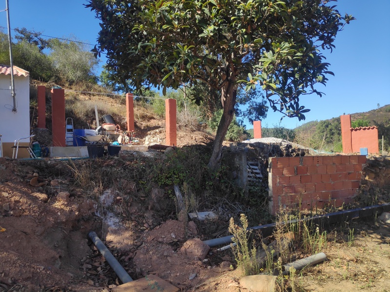

zo, de pilaren zijn practisch af.
De 2 pilaren voor de port zijn glad en helemaal recht.
Van de verste pilaar moet nog 2 kanten glad gemaakt worden met cement.
Alle pilaren van het plateform zijn even hoog.
De 2 voorste en de 2 achterste (met even hoog bedoel ik de hoogte van de 2 pilaren.
Voorkant is helemaal geverft.

Pilaren:
Afbeeldingslocatie: https://tweakers.net/i/0GtZQeTc6ydcCJq9BTuQ_5eb804=/800x/filters:strip_icc():strip_exif()/f/image/AfJSRi8Yto6jdk4kwBKqA6zP.jpg?f=fotoalbum_large
Afbeeldingslocatie: https://tweakers.net/i/aFz4chd4WNlOEE2dwcTEVAQ8mv0=/x800/filters:strip_icc():strip_exif()/f/image/qYeG4vSCppmYzZzgh6HCGSqY.jpg?f=fotoalbum_large
Afbeeldingslocatie: https://tweakers.net/i/Gjgfkh7stcV9-OEX5CnB63Y4SMk=/x800/filters:strip_icc():strip_exif()/f/image/DgzZzlSFNP15IVqkxbsWfGCx.jpg?f=fotoalbum_large
Afbeeldingslocatie: https://tweakers.net/i/GMZ54-l_YLcxWmZ8bRiPPExHQnI=/800x/filters:strip_icc():strip_exif()/f/image/iW8exTpgxO77KifvBH1uFGY3.jpg?f=fotoalbum_large
Alle pilaren krijgen wanneer ze eindelijk helemaal af zijn, hetzelfde kleur (terracota).
Gaat een leuke contrast geven met betrekking tot de witte achtergrond.

Verfen van de buiten kant, huizen hebben in Algarve en Alentejo (midden Portugal) een rand met andere kleur.
Dat heeft verschillende redenen.
Het opspatten van regen. Dit zie je dan niet zo heel gauw, vroeger waren er geen regen goten.
Het weren van insecten die tegen de muur aan lopen(vraag me niet hoe en wat, dat weet ik niet. Weet wel dat het werkt en helpt)
En natuurlijk het is mooi.

Verven, hier had ik hulp van mijn moeder en een vriendin die vaker helpt:
Afbeeldingslocatie: https://tweakers.net/i/Zl7n3ZC-vz_CTZkLXFM7ioHQqx0=/x800/filters:strip_icc():strip_exif()/f/image/t9ONb8RnZm9rVdx6FRaYCgTL.jpg?f=fotoalbum_large
Afbeeldingslocatie: https://tweakers.net/i/uInx6w3PMmbMUzh5xR_vOSkTEEM=/x800/filters:strip_icc():strip_exif()/f/image/wcYce65oaH8t7ahQvggamXer.jpg?f=fotoalbum_large
Afbeeldingslocatie: https://tweakers.net/i/20KrPsCPeui6Y4-EMPMN4fu2I6w=/x800/filters:strip_icc():strip_exif()/f/image/uksUsYu5LAgz1CUmUx5M9vo2.jpg?f=fotoalbum_large
Die kleuren die jullie zien, onder de schilders tape, zijn tests.
Het wordt niet die lichte kleur, is te licht ondanks dat het best wel mooi is, maar niet mijn stijl.
Het wordt een soort mix van terracota kleur. Niet 100% donker, iets lichter.
Denk dat ik dit morgen ga kunnen verfen.

In de tussen tijd heb ik het volgende gevonden:
Dit zijn rollen van verschillende lengtes en breedtes die gebruikt kunnen worden op schuine hellingen.
In die rollen zit al een cement mix ingewoven. Vraag me niet hoe, weet niet.
Maar dit zorgt er wel voor dat je het over een schuine helling kunt uitrollen.
Dan flink wat water overheen spuiten met een slang.
En binnen 48 uur is het uitgehard en 10 cm dik.
Dit is een perfecte en goedkopere oplossing dan de kooien vol storten met stenen.
Voor die oplossing had ik 1500e nodig + nog de graafmachine met machinist. De mini diger van mijn broer is te klein hiervoor.
De andere oplossing, die gelinkt staat, gaat me 600e kosten + de graafmachine + machinist.
Dus waarschijnljik ben ik met 1000 a 1500 euro al klaar.
Heb hier een distributeur gevonden, en ben aan het kijken wat het exact gaat kosten.
In dit geval, ga ik het gebruiken zoals het hier staat, vervang de straat even voor mijn huis.

In de tussentijd de pilaren voor de poort afgemaakt
Afbeeldingslocatie: https://tweakers.net/i/bPlER1o1m6WXQQ0-WuHCXL24z0Y=/800x/filters:strip_icc():strip_exif()/f/image/eFEyXgncG6J8e16iMZGkTJOR.jpg?f=fotoalbum_large

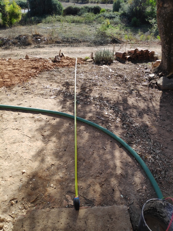

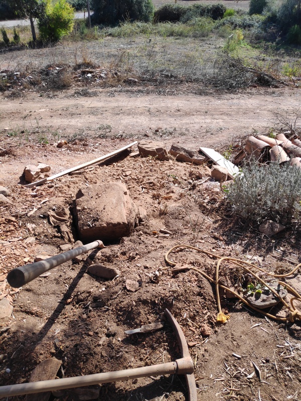

En een begin gemaakt aan de geul voor de drainage
Begin:
Afbeeldingslocatie: https://tweakers.net/i/fF0YjoigdLBd1e27LD3T8Cshinw=/x800/filters:strip_icc():strip_exif()/f/image/mcxOhr24oFiUxSDNWd0h57Z4.jpg?f=fotoalbum_large
Dit ga ik gebruiken voor het opvullen van een paar gaten in de weg.
Het is nu op 55 cm. Moet dus nog een cm of 30 graven.
Alleen aan de einde
Aan de voorkant moet ik nog het een en andere graven.
Afbeeldingslocatie: https://tweakers.net/i/F5GDP3O0r0M8_pfeh1VdK5eLJ1U=/x800/filters:strip_icc():strip_exif()/f/image/ul8y3vdGgc8ydNe3KyzBlv0e.jpg?f=fotoalbum_large
Aarde die eruit komt:
Afbeeldingslocatie: https://tweakers.net/i/tgRpYnm-iDJeh0b_eKvYz8tWaaQ=/800x/filters:strip_icc():strip_exif()/f/image/eKdvxfLcCvzRJPijkSPaK8xK.jpg?f=fotoalbum_large
Ufa... Een hoop werk. En zwaar werk.
Maar moet gebeuren.
Het vervelende is dat er weinig beweegruimte is.
Rots of muur zit ertussen.
Afgezien daarvan ik kan er geen kruiwagen in laten rijden.
Dus alles moet met de hand.
Alleen op het cement platform kan ik de kruiwagen gebruiken om de aarde verder te verplaatsen. En er zit een hoek in die maar 30 cm is. Dus laatste stukje met de schep of een andere tool om de aarde te verplaatsen...

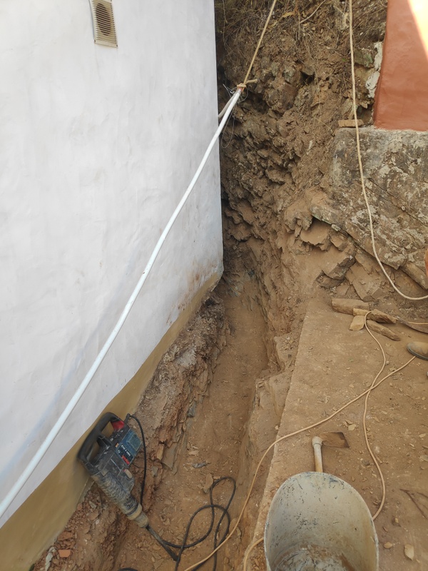

In de tussentijd ben ik nog bezig met de drainage achter het huis.
En mijn broer is langs geweest, om de maten op te nemen voor de galarij en de trap naar de galarij.

Heb ook hier en daar wat dingen afgerond, zoals pilaren afgeschildert, dan kunnen de ronde balken besteld worden voor het dak op de plataform. Dat komt ergens in December.

Verfen van de pilaren en de laaste gedeelte van de muur, daarvoor moest ik de steiger opbouwen.

En het zware werk kan beginnen:
Kruiwagens met grind verplaatsen, en dan met emmers aan de achterkant van het huis dumpen:
Afbeeldingslocatie: https://tweakers.net/i/PLg2y9ujA8Py-eYEs0VZDBJhkRo=/x800/filters:strip_icc():strip_exif()/f/image/INfqlJ71KDAxafgieG7gzrBr.jpg?f=fotoalbum_large
Gelukkig is het grind niet zo heel ver weg

Het is weer eens tijd voor een update.
Afgelopen dagen heeft het flink geregend, en het water is goed afgevoerd.
Onderstaande fotos zijn van de afvoerbuis/drainage aan de voorkant van het huis, zodat het water niet op de bovenste platform blijft hangen.
Hier onder zien we de drainage geul met +/- 40 cm diepte. De buis zelf is 15 cm, dus zit er aan te denken om dit nog eens 10 cm diep te maken.
Waarom zo diep? Omdat dit het in de toekomst wat makkelijker maakt als ik andere pijpen in de grond wil krijgen.
Heb bijvoorbeeld nog de groene electriciteits buis die erin moet.
En die moet tussen de 40 a 30 cm in de grond.
Daarnaast, kan ik bij de reoleerings verdeelpunt (die betonnen vierkante ding) nog een 10 cm buis plaatsen voor de andere huis.
Hier moet het zeker nog even dieper.
Ben nog niet helemaal uit of ik hier nog 2 tegels moet metselen om de grind op zijn plek te houden of niet.
Het is een mogelijkheid. Wil die optie wel hebben, dus moet de buis ook wat dieper.
De electriciteits kabel (die zijn eigen groep heeft) en drinkwater buis (die witte opgerold die tegen de muur aan staat) gaat er zeker in.
Zodat ik later de ruine kan opbouwen voor de washok, en mini opslagplaats.

Ik moet nog iets bedenken om de 15 cm buis met plastik goed in de schuine afheling te krijgen.
Die zorgt wel even voor wat denkwerk, omdat de aarde afloopt aan de rechter kant.
En dit zorgt er natuurlijk voor dat de plastick/grind niet op zijn plaats blijft.
moet iets met tegels maken ofzo zodat het stabiel blijft.
