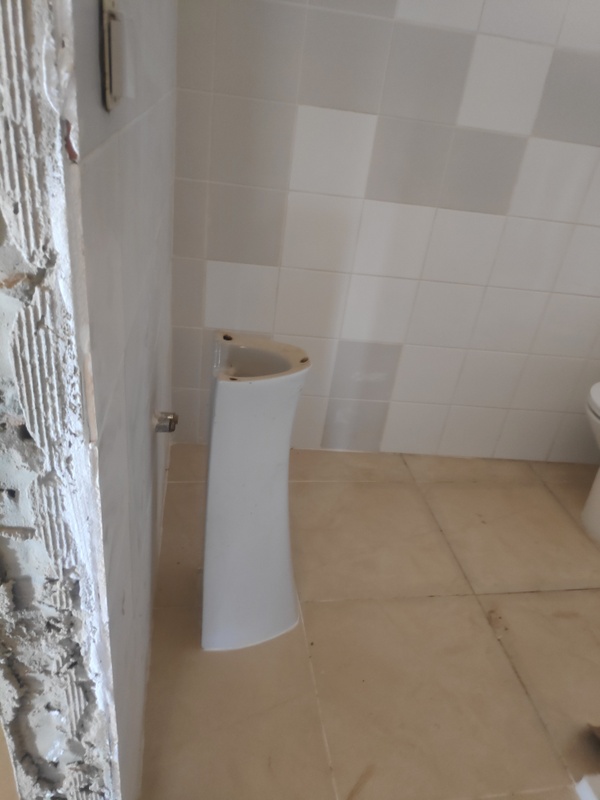

Even spelen met de wasbak. Heeft een poot om op te staan. Wordt natuurlijk tegen de muur geschroeft en dan met witte cement er tegen aan.
Heb ik helaaa niet af weten te krijgen omdat ik een witte afvoerbuis mis. Tevens moet ik een aansluit stukje halen voor de kraan omdat ik die stuk gedraaid heb, te veel kracht 😟.

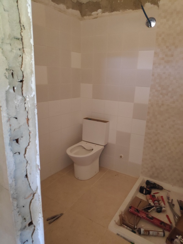

De w.c. is wel helemaal af, en aan gesloten op de reolering:
Afbeeldingslocatie: https://tweakers.net/i/Nmk_XV6jdC12MhjNAkLVn0fox0w=/x800/filters:strip_icc():strip_exif()/f/image/AJbDWhkAuGSOAkeNMyxxSKhM.jpg?f=fotoalbum_large
Afbeeldingslocatie: https://tweakers.net/i/qtshgyWMil3XkzGUTWNeL5PR3T0=/800x/filters:strip_icc():strip_exif()/f/image/GAPWrKCx7BAu3bZw1dsVgFYf.jpg?f=fotoalbum_large

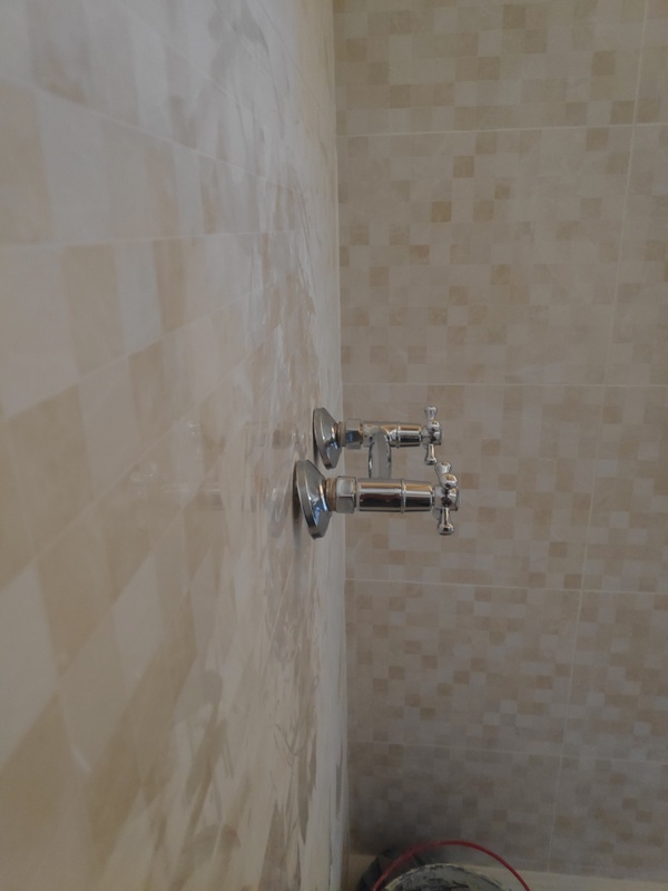

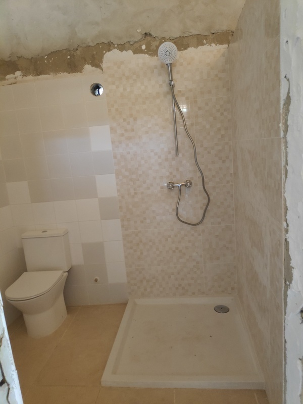

Na heel veel geprigel en gepruts de duche kraan aangesloten gekregen.
Bleken de afdicht kapen te kort te zijn. Moet 3 cm langer zijn.
Die moet er dus opnieuw af en met de juiste kapen erop
Afbeeldingslocatie: https://tweakers.net/i/peD9NrumbkdezNdyURRa6SoLvJM=/x800/filters:strip_icc():strip_exif()/f/image/SJX8FpyDrk7qw5GvU0d9inuW.jpg?f=fotoalbum_large
  • fcs
  • Laatst online: 15-10 19:23
Vandaag was het zoeken naar materiaal en een vervanging aangezien ik een buisje van een kraan stukgedraaid heb.. upsidaysi |:(
Niet gevonden. Dan maar verder zoeken.
In de.tussentijd heb ik de duche opgehangen
Afbeeldingslocatie: https://tweakers.net/i/UnoCd48_LicdXSywXGkC_omFUic=/x800/filters:strip_icc():strip_exif()/f/image/YU8088czxNfheBbsz2CfXoD6.jpg?f=fotoalbum_large

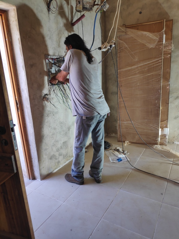

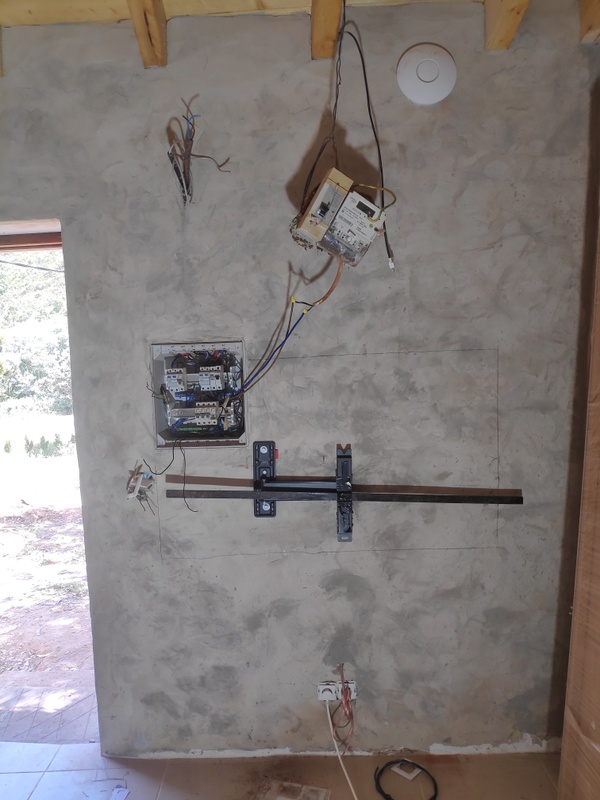

En is de electricien langs.geweest om de schakelkast in te ruimen:
Afbeeldingslocatie: https://tweakers.net/i/VW33tHv1hhqOg0XMEsn1m7x66-E=/x800/filters:strip_icc():strip_exif()/f/image/8tO8Vjmpp3rexE873j7fwCqD.jpg?f=fotoalbum_large
Afbeeldingslocatie: https://tweakers.net/i/7w4q_PG5h7PcZ3P6AE-M1P1BBAg=/x800/filters:strip_icc():strip_exif()/f/image/ZuJ8kAnpB86ybQ9bCu55DaOY.jpg?f=fotoalbum_large
Die access point die daar los hangt moet natuurlijk nog tegen de muur.
De electrische meter (die daar nog hangt) komt tijdelijk in een apparte kast tegen de muur omdat die later buiten komt te staan.

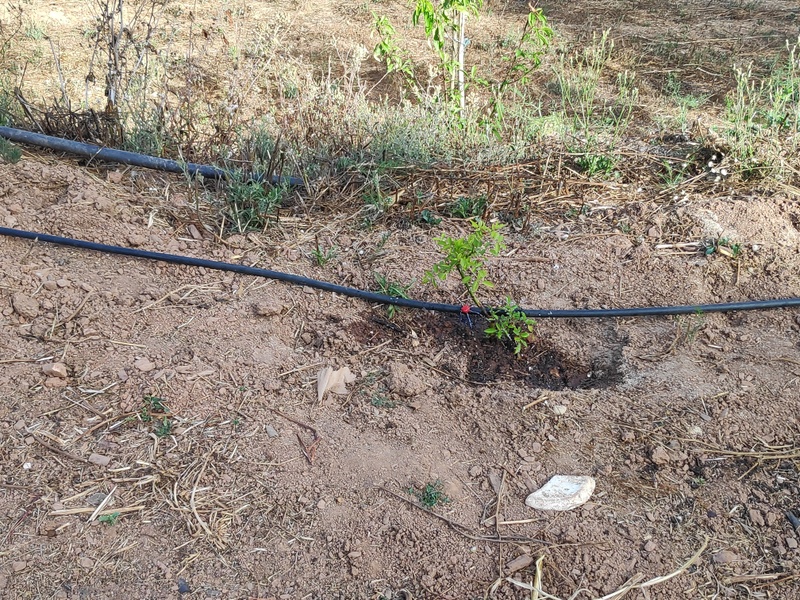

En nog een rijtje watermeloenen geplant.
Afbeeldingslocatie: https://tweakers.net/i/7WFvM_Q242Wo1h3_I_WqH_Q7Rco=/x800/filters:strip_icc():strip_exif()/f/image/EQ0RpbYFLw6gL0Sr1MkpIpz0.jpg?f=fotoalbum_large

Die foto van die Unifi schotel naast die zwevende elektriciteitsmeter is tot nu wel de gaafste uit dit topic. Ik zou die laten printen en inlijsten als het af is, naast een paar andere, voor in een gallerij in de gang oid van hoe van toen naar huidig - geweldig!
  • fcs
franssie schreef op vrijdag 6 juni 2025 @ 22:02:
Hahahahahahahahahaha
Je geeft me een leuke tip.
Zal de leukste fotos doornemen en uitprinten.

Ik dat een echte elektricien of een bekende die is komen helpen?
Is nogal een ratjetoe aan componenten namelijk en een elektriciteitsmeter zo zwevend achterlaten zal toch ook in Portugal niet gebruikelijk zijn, toch?
  • fcs
Vliegvlug schreef op vrijdag 6 juni 2025 @ 22:36:
Dit is een tijdelijke oplossing.
Hier mag de electricien maar tot aan de zegel werken. Alles voor en op de zegel mag niemand aan komen. Alleen gecertificeerde mensen met geldige certificaat mogen de zegel vervangen en dus apperatuur op andere locatie zeten. Dit zijn locale wetten om te voorkomen dat iedereen er aan gaat romelen (wat vaak in het verleden gebeurde).
Zodra de schakel kast helemaal af is, ga ik een gecertificeerde electricien van e-redes (zij beheren alles wat tot aan de electricietits meter zit, facturen en dergelijke gaat via wholesale verkopers) langs laten komen om de zegel te verbreken en dit goed af te maken.
Het is vervelend dat het zo moet, maar kan momenteel niet anders.
Zodra alles weer conform locale wetten is, ga ik een aanvraag indienen om de electriciteits meter buiten te zetten. Daarom heb ik al een kast voor buiten gekocht. Die ga ik simpleweg tegen de muur schroeven.
Zodra project goed gekeurd is en iemand langs komt wordt het weer van de muur afgehaalt en op de eind besteming ingemesteld (in de opgebouwede buitenmuur verwerkt).
Dit alles kan 2 weken a 3 maanden duren. Krijg die tijd dus een lelijke buiten kast in de woonkamer op de muur geschroeft, maar wel veilig en conform de wetten.
Dus moet er een tijdelijke veilige oplossing komen
Ps componenten zijn van verschillende merken. Maakt mij niks uit.
En kan ik later zelf vervangen naar allemaal 1 merk als ik dit wil (omdat het na de zegel zit).
Edit: even wat zinnen verduidelijkt, was gisteren avond snel getyped met een mobile telefoon.

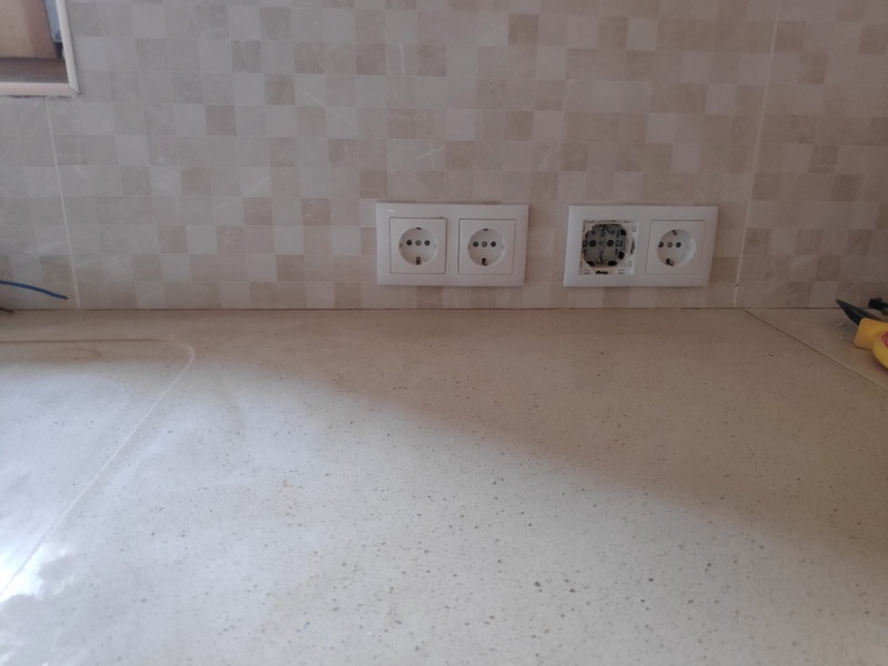

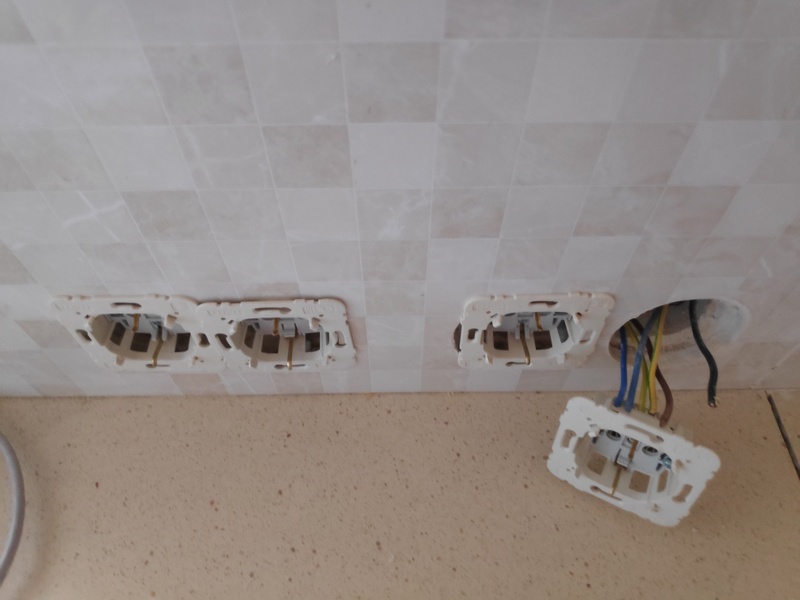

Wandcontact dozen geinstalleerd waar de tegels zitten, want daar ga ik niet verven hier zien we de stopkontacten een beetje scheef staan. Dat komt omdat de inbouw dozen ook scheef staan.
Echter, is het geen probleem voor de stekkers zelf. Heb geprobeerd, en ze passen allemaal perfect:

De wel bekende stopkontact in de wc:
Hier mist nog een afdek kapje.
Afbeeldingslocatie: https://tweakers.net/i/m3LjqAqcSTeOJ-GZP8h9jdODQGM=/x800/filters:strip_icc():strip_exif()/f/image/MRivHGBs4ruh7wROrzqDpOFs.jpg?f=fotoalbum_large

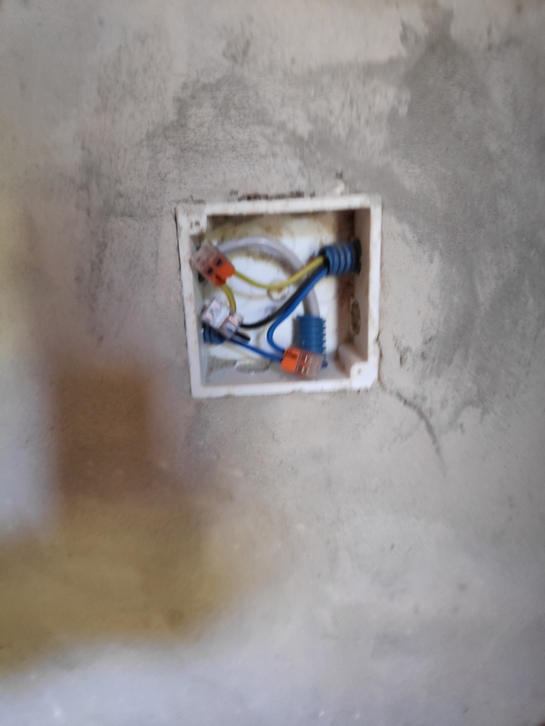

Electra doosje met 1 door lus kabel, om stroom te voorzien voor 1 stekker aan de rechter kant,
tevens een netwerk kabel die doorgelust is naar de linker kant, zodat ik op de bank met de laptop kan of daar een wifi ap kant plaatsen.

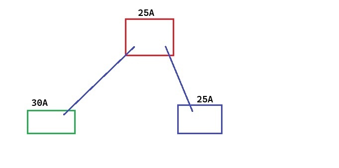

  • pistole
  • Laatst online: 19:59
pistole
Frutter
Let op, The Fatal heeft het over lekstroom van de aardlekschakelaar - die meet je in milliampère (mA).
Ik zie geen hoofdzekering van 30A in je zekeringkast, wel die aardlekschakelaar van 25A (of is dat een gecombineerde automaat/aardlekschakelaar?).
Ik frut, dus ik epibreer
  • fcs
pistole schreef op zondag 8 juni 2025 @ 09:09:
Het is idd een gecombineerde.
De 30a zit in de andere zekeringskast.
Heb 3 zekerings kasten.
Hieronder even een simpele paintjobje:
Afbeeldingslocatie: https://tweakers.net/i/jHBt_ZWvWKzXJN-OTPRMbTecIlM=/fit-in/4920x3264/filters:max_bytes(3145728):no_upscale():strip_icc():strip_exif()/f/image/zi6fV9Q955MlasRcpHT9FiBm.jpg?f=user_large
Rood: huis met hoofd kast
Groen: huis broer
Blauw: waterfilter huis
Nu zitten ze allemaal op 1 zekerings kast.
Nadeel hiervan is, dat wanneer mijn zekerings kast uit gaat, wat voor reden dan ook (storing, defect, teveel stroom ect ect) Dan gaat mijn broer er ook onderuit en de water filtering systeem
De 25A zekering/aardlek die in de rode zekerings kast zit (hoofdhuis) is de limiterende factor op het moment.
Ik zeg met opzet op het moment, omdat vanaf het moment dat de electriciteits meter naar buiten geplaatst gaat worden, de situatie anders wordt.
Daarin worden de 2 extra zekerings kasten direct aan de electriciteits meter gekoppeld.
Dat is hier toegestaan.
Met als voordeel dat als er kort sluiting is bij mij, dan is dat niet het geval bij mijn broer of de water filterings systeem.
En elimineert ook gelijk de limiterende 25A hoofdzekering in mijn groepen kast.

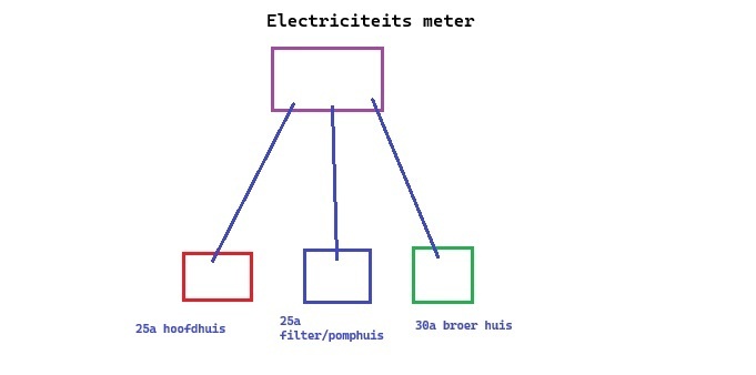

EDIT: er is ook rekening gehouden met bovenstaande opzet wanneer de draaden van mijn broers huis doorgetrokken zijn naar de zekerings kast. We hebben dus genoeg meters draad om tot aan de zekerings kast te kunnen komen zonder dat het nodig is om dit te verlengen.
EDIT 2:
In de toekomst gaat het zo uit zien qua electriciteit:
Afbeeldingslocatie: https://tweakers.net/i/KvFQKPcwprS4uqZZ7lyxtzYedmo=/fit-in/4920x3264/filters:max_bytes(3145728):no_upscale():strip_icc():strip_exif()/f/image/LWCmbDkXXDOXlcfnrczvu0Og.jpg?f=user_large
Alles individueel op 1 meter.
Dit komt buiten in een buiten kast die 100% waterdicht is.
Die electriiteits kast komt dan weer in een muurtje die ervoor gemaakt gaat worden.

Werk van agelopen paar dagen:
Gijser opgehangen en afzuig kap.
Tevens alle wandcontact dozen aangesloten en electriciteits kast conform gemaakt met allemaal dezelfde kabel lengte (6 mm) tussen de zekeringen in (dank daarvoor @The Fatal , heb het opgezocht en is inderdaad ook reden voor afkeuring d:)b )

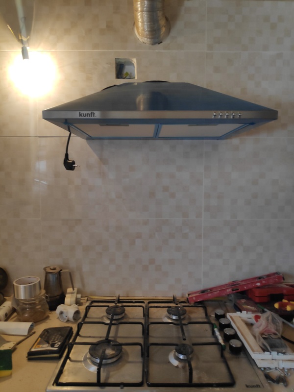

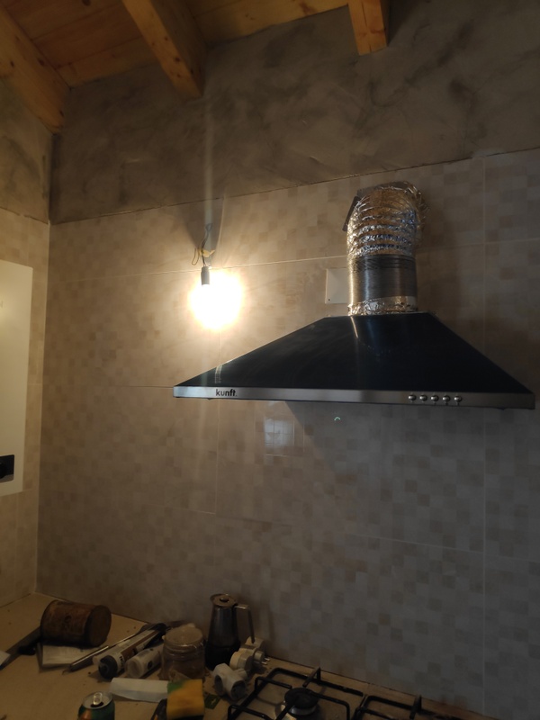

Afzuigkap gaten boren nadat ik 3x gemeten had
Afbeeldingslocatie: https://tweakers.net/i/If63oJAp_7CrCxXVjElJxgl5Zc0=/x800/filters:strip_icc():strip_exif()/f/image/TfhpcjLbhqzhQizKDIiLU8RK.jpg?f=fotoalbum_large
Na nog eens 3x meten als nog gelukt om het te laag op te hange |:( 8)7
Wat blijkt, heb de lengte van de afzuiger zelf niet mee genomen upsidaysi hehehehe.
Dan maar 2de set gaten maken en goed ophangen.
Afbeeldingslocatie: https://tweakers.net/i/toJjq8Hj_hnQpm30fms0av28rWk=/x800/filters:strip_icc():strip_exif()/f/image/Pt74SmbBuAztgOEfPCq6LNwo.jpg?f=fotoalbum_large
Afbeeldingslocatie: https://tweakers.net/i/tz0rMJ8E_-D30wKB9gZV6wLPW7U=/x800/filters:strip_icc():strip_exif()/f/image/gGRsgdeTtr9KMiIcekvkswau.jpg?f=fotoalbum_large
Afbeeldingslocatie: https://tweakers.net/i/kvXEZUZLIFfevTmZzSCBubprHSg=/800x/filters:strip_icc():strip_exif()/f/image/oFrKOPHPCI6YnmJQ6fIOYSRD.jpg?f=fotoalbum_large

Gaten gemaakt en plugen op de juste plaats gezet voor de vogel ophangbeugel voor de tv:
Afbeeldingslocatie: https://tweakers.net/i/lOH0qi4ViMkPr-iy21x0YJj7Q_U=/x800/filters:strip_icc():strip_exif()/f/image/L1mUlR1Z307cPvst9ebE1roM.jpg?f=fotoalbum_large
Die zwarte lat moet de lengte van de tv voorstellen. Om te kijken of het ergens tegen aan komt.
Komt gedeeltelijk voor de electriciteits kast.
De ophangbeugel kan 120 graden naar links of rechts.

Voor de ap komt een kleine poe switch want heb nog een ethernet kabel onder de grond doorgetrokken die naar de bank toe gaat.
Afbeeldingslocatie: https://tweakers.net/i/V7bINx17TkNdi9iX5EYLNID3eN0=/x800/filters:strip_icc():strip_exif()/f/image/rsjyHm8gJDodQovfN57ABi0v.jpg?f=fotoalbum_large
Die zwarte kabel is de binnenkomde internet.

Tevens buiten een stopcontact aangelegd die zit op 1 zekering zodat dit voor power tools gebruikt kan worden
Als jullie goed zien dan zien we dat dit de eerste stopcontact was dat in het huis aanwezig was .
Het is meer dan logisch dat het hergebruikt wordt :D

Ligt het aan mij of zijn die tegels in je keuken schots en scheef? Op de foto van de afzuigkap zie ik erg veel schaduwwerking door de verlichting... Ze lijken niet goed aangedrukt.
Mijn muziekcollectie op Discogs
  • fcs
Nyarlathotep schreef op vrijdag 13 juni 2025 @ 23:50:
Dat is optische ilusie.
De tegels zijn recht. Komt door de patroon van de tegels. en de licht inval.
De tegels zitten wel recht en zijn goed aangedrukt.
Er zitten namelijk lichte en donkere vierkantjes op de tegels die geven een vertekende beeld.

Heb een gecertificeerde electriciteits enigneer over de vloer gehad,
en hij gaat mijn project begeleiden om de electriciteits teller buiten te zeten.

Wat zaken gecorrigeerd.
Bij de stop contact moest het een en ander verbeterd worden.

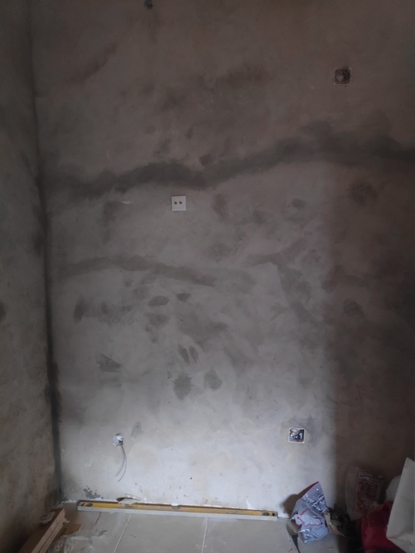

Ethernet punt gecorrigeerd, de electriciteits kabel eruit gehaalt, omdat ie niet gebruikt wordt.
Tevens een punt gemaakt waar ik een rj45 in kan verwerken.
Afbeeldingslocatie: https://tweakers.net/i/A-nHlAXCpElK-6LjS9ib7N3SDxo=/x800/filters:strip_icc():strip_exif()/f/image/XVzfiiJkAK3aCuT62UZulq3X.jpg?f=fotoalbum_large
Die rode kabel aan de rechter kant gaat ook verwijderdt worden.
Maar dat kan ik alleen doen wanneer de electriciteits meter in de nieuwe muur verwerkt wordt.

Deze dubbele muur gaat de binnen komende kabel krijgen voor electra.
Er komt dus een electriciteits meter.
Er worden 2 kastjes in de muur verwerkt, een voor de binnen komende electriche kabel, een zogeheete P100, de meest recente goedgekeurde.
En eentje waar de digitale electrische meter komt.
Ik mag alleen de muur maken en de kast ophangen, volgens specifice regels.
BV de P100 moet op 50 cm van de grond zitten.
Tussen de 15 en 20 cm komt de volgende kastje, waar de electricieteits meter zit.
Vandaar 3 buizen waar de 6 mm kabels naar het huis en andere delen van mijn land.

Ik zal hiervan een gedetaileerde foto maken zodra ze geplaasts zij met wat meer uitleg hierover het is nu een beetje onduidelijk omdat het opgebouwd wordt
Het grote voordeel hiervsn is dat ik een Centrale punt voor de electriciteit heb. Mocht hier in het huis electra uitvalen, dan gebeurt dat bv niet bij mijn broer. Omdat die direct op dat muurtje aangrsloten zit zoals ik.

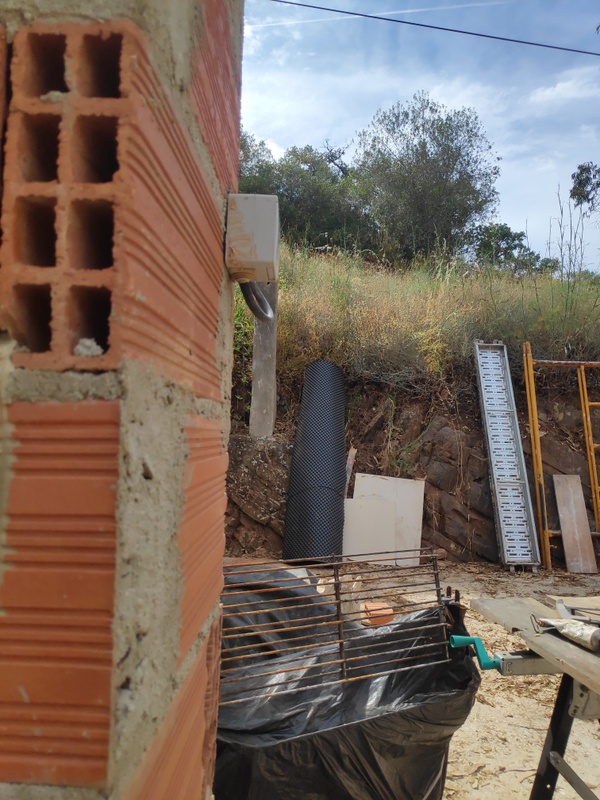

De muur is bijna af. De eerste kast zit in de muur.
De 2de gaat morgen geplaatst worden.
Binnen is de gat gedicht:
Afbeeldingslocatie: https://tweakers.net/i/uoltSf-UgVIOsE00tq4ZJFnFZiw=/x800/filters:strip_icc():strip_exif()/f/image/Csn6ZlOVi7T1vZQoxgd10e8N.jpg?f=fotoalbum_large
Dus kan ik weer verven.
En de eerste kast zit in de muur verwerkt.
Wel een pokke werk om te doen. De buizen zijn stug en niet echt buigzaam wanneer ze kort zijn.
Afbeeldingslocatie: https://tweakers.net/i/rRECHHsyyyLG60r0-X-Lhl1ZO58=/800x/filters:strip_icc():strip_exif()/f/image/zBb5qIhXYQOo0gyZCDmsg7Dd.jpg?f=fotoalbum_large
Afbeeldingslocatie: https://tweakers.net/i/M78LI2RDnYTbcHNOstuJc5Pu0Fg=/800x/filters:strip_icc():strip_exif()/f/image/QY2y6M7fOMU2myjnxKIXwsZ3.jpg?f=fotoalbum_large
Afbeeldingslocatie: https://tweakers.net/i/WmyII6iBmcTq3TBTDhIvHRnFdyU=/x800/filters:strip_icc():strip_exif()/f/image/CZnjcRqj2aQ1VjLRYIWrTEqk.jpg?f=fotoalbum_large
Afbeeldingslocatie: https://tweakers.net/i/Vwg9l9ytQ9GOtP-KeVPWOWfKx0I=/x800/filters:strip_icc():strip_exif()/f/image/IfAqoGsjq7NKJTvzrqW1yxfW.jpg?f=fotoalbum_large
Er zit een beetje ijzer in verwerkt om het steviger te maken .
Dit kastje is voor de binnen komende stroom kabel van de mast
Hier boven komt een andere kast waar de meter in komt.
Vandaar gaat het naar mijn huis.

Deze rol heb ik gehaalt voor het beschermen van het huis:
Afbeeldingslocatie: https://tweakers.net/i/LU3m6JCoGglK-db9tJBWhWXqONg=/x800/filters:strip_icc():strip_exif()/f/image/ci2jRbPuU9j78Wbo86aedkQr.jpg?f=fotoalbum_large
Vol met noppen. En tevens een vraagje daarover:
Moeten de nopen naar binnen toe of naar buiten toe?
Mijn inzicht zegt naar buiten.
Kan aub iemand daarop verheldering geven?
Het wordt zwaar gewaardeerd. Voordat ik teveel of te weinig ga afgraven.

@fcs die noppen moeten naar de muur toe. Die zorgen voor luchtkamers tussen de droge wand en vochtige buitenlucht en grond.
Noppen naar de muur toe om luchtkamers te maken zodat er scheiding is tussen vochtige lucht en droge lucht.
Check, thanks hiervoor.

Het is voor achter het huis.
Niemand ziet dat. En ja het is extreem veel water.
Voornamelijk in de regen seizoen. Er formen hele rivieren.
Water komt namelijk van een berg die leterlijk achter mij zit.
En ook bij mijn land hoort.
Aan de voorkant ga ik iets van een patio maken. Met drainage onder de patio. Daar maak ik me geen zorgen over.
Het is voornamelijk de achterkant zoals schets en foto laten zien.

fcs schreef op maandag 28 juli 2025 @ 08:36:
Als de berg ook bij jouw land hoort, kun je dan niet op die berg iets doen om de waterstromen bij je huis weg te leiden? Kleine dammen en greppels?
  • fcs
Toke_gt schreef op maandag 28 juli 2025 @ 09:04:
Helaas gaat dat niet.
Het is voornamelijk water door de rotsen heen gaat.
En er zit een weg tussen mijn huis en de berg.
Daar komt ook redelijk wat water vanaf.

Als ik het goed begrijp dan ligt je grond buiten zo'n 45cm lager dan binnen? Dan zouden je muren niet nat mogen worden. Is je muur impregneren niet een oplossing?
De diepte van je drainage hangt af van wat je ermee wilt. Wil je alleen oppervlakte water opvangen en afvoeren dan is 30cm genoeg. Heb je een natte tuin (lijkt me niet in Portugal :+) dan zal je dieper moeten gaan. In principe mag een drain ook waterpas liggen. Het laatste stuk kan je wel wat naar beneden laten lopen. :)
  • fcs
pjot1 schreef op maandag 28 juli 2025 @ 16:07:
Nee, ik kon dit topic (nog) niet.
@fcs
Dank voor de reactie. Heb het even na gemeten. Schets die ik gemaakt heb is omgekeerd.
Sorry hiervoor. De grond zit 45 cm hoger dan de binnen vloer.
In Portugal is het idd heel vaak droog. Echter, alleen in de zomer maanden. Herfst/winter kan er flink wat regenen.
Het is helaas niet mogelijk om de muren te impregneren, omdat het dan de ademende effect van de gemalen kalksteen tegenhoud.
Anders blijft de cement niet hechten aan de geramde aarde muren.
In dit geval moet ik dus wel dieper graven dan de 45 cm.
En om de +/- 10 cm wat dieper gaan.
Zat te denken om 60 cm af te graven.. Het is veel maar wel denk ik nodig.
  • pjot1
fcs schreef op dinsdag 29 juli 2025 @ 00:35:
Aah dat verklaart het 1 en ander! :)
Ik denk dat je goed op weg bent. Wat voor drainage ga je precies gebruiken? Gewoon met kokos omhulsel?
Wil je echt een goede werking hebben kan je ervoor kiezen om de drain in te pakken in schelpen en daar worteldoek omheen. Hierdoor blijft het lekker 'luchtig' zodat het water zn weg gemakkelijker vindt.
Als je dit teveel werk vindt dan kan je de drain in een zandbed van drainagezand/stierenzand. Dit is grover zand dan gewoon stopzand en daardoor ook beter waterdoorlatend.
Ik denk wel dat je dieper moet dan de 60cm. Als je daar 15cm zand op gooit, dan zit je al op vloerpijl. Beter is dan 75cm afgraven, 15cm drainagezand en daar de drain op en vervolgens weer afvullen met drainagezand.
  • fcs
pjot1 schreef op dinsdag 29 juli 2025 @ 19:15:
Ha ok nu snap ik hem.
Rondom de 75 cm afgraven. Ik zat er aan te denken alleen grind in te doen en zand laagje van 3 a 5 cm om de plastik te beschermen dan de grind Van 2 a 4 cm. Hoef geen drainage pijp te hebben. Ga het iets van 20 a 30 cm in een \_/ form afgraven (afhankelijk van de ruimte die achter het huis is).
Eerst de nopen plastik erop doen. Dan de zand en grind. Dit formt een naturlijke afwaterings geul. Het gaat in een omgekeerde L rondom een deel van het huis gemaakt worden.
Hieruit komt natuurlijk heel veel stenen vrij. Want het moet iets van 5 meter aan 1 kant en 4 meter andere kant.
Dit moet met een electrisch hamer gedaan worden. Graafmachine kan hier niet komen. En zal ook de.mooie muur kunnen beschadigen.
Die stenen ga ik dan weer ergens anders voor gebruiken. Waarschijnlijk om met cement een kleine schans bij het plateform te.maken.
Eens zien. Hoop het voor de komende winter af te hebben.

Onderste kast komt de binnen komende kabel, je ziet 2 gaten aan de onderkant, en 1 boven.
De 2 gaten aan de onderkant zijn voor aardlek en voor de binnenkomende electrische kabel die van de mast komt.
In De bovenste kast, komt de digitale meter. Die heeft 2 binnen komende kabels, alles is btw 6 mm. Die kabels gaan naar mijn huis. De andere gat, is om mijn broers huis op aan te sluiten. Heb hiervoor extra buizen.
