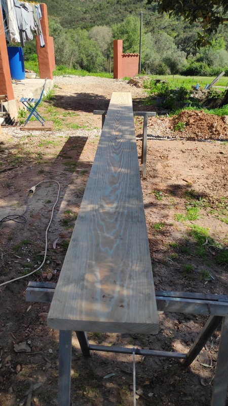

  • retakenroots
  • Laatst online: 18-10 16:54
fcs schreef op dinsdag 13 januari 2026 @ 15:21:
In de meeste gevallen heb je gelijk. En over het algemeen doe ik dat ook.
Echter was deze balk no zeer nat doordat het buiten lag (te lang om ergens binnen te bewaren).
Dit zorgt ervoor dat het eerst moet drogen+/- 5 dagen.
Daarna kon ik het schuren. Het is nu idd wat lastiger om 1 kant te schuren. Maar liever op deze manier dan de 5 meter balk weg gooien en een nieuwe moeten halen. Die krengen zijn helaas niet goedkoop.
Het ziet eruit als een gelamineerde balk die zijn wat steviger, maar heel nat hout krimpt ook heel veel dus ik hoop dat je de balk goed op de muur hebt liggen en niet op een paar centimeter want dan kan dat problematisch worden.

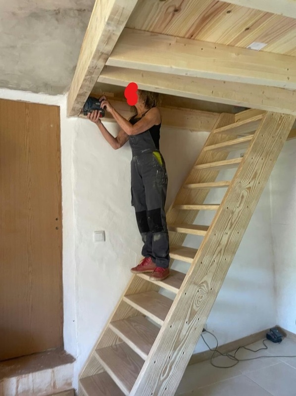

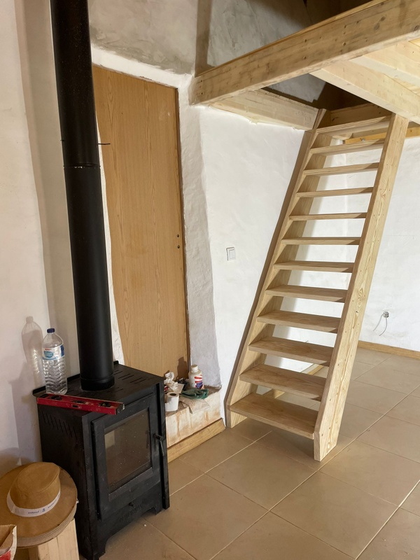

Bij de buiten trap die ik gemaakt heb, heb ik 4 extra treden bij gemaakt.
Dit om het opstappen naar de trap minder hoog te maken. Uiteindelijk is de opstap 10 cm van de grond geworden.
De treden tussen in zijn 10 cm. 4 cm hooger dan de andere, je merkt verschil tijdens het lopen, maar niet dus danig dat je uit balans gebracht wordt en omdondert.

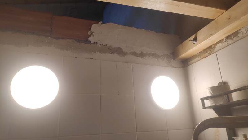

Regel tegels toevoegen zodat wc geheel 1 unit is, en de volgende dag glad gesmeerd met cement:
Afbeeldingslocatie: https://tweakers.net/i/Cd-G2fmiZPNF7jldO0xcDYRmpl8=/800x/filters:strip_icc():strip_exif()/f/image/ETkdlUmA1OU5jOSooM3c5cpT.jpg?f=fotoalbum_large

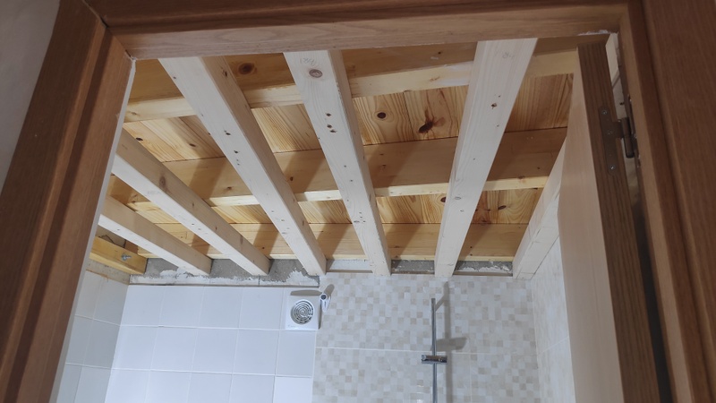

De vloer is opgebouwd uit hetzelfde houd als het dak, ik zat beneden met een electrische zaag, mijn broer boven met een pneumatische spijker pistool, en gaf maaten aan mij door zodat ik een paar kon voorbereiden.
Op deze manier is de vloer in 5 uurtjes gemaakt. Moet nog hier en daar wat gaten opgevult worden, licht opgeschuurd, en dan kan het gelakt worden met transparante lak.

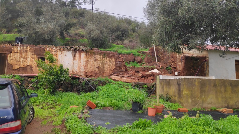

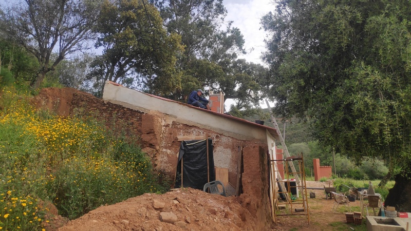

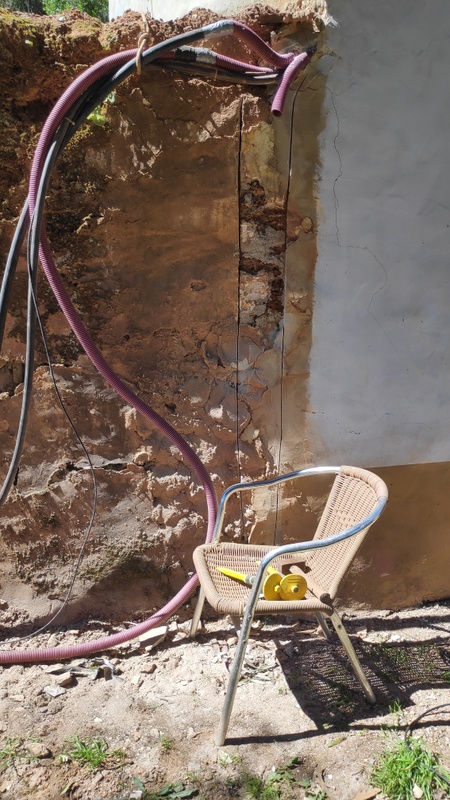

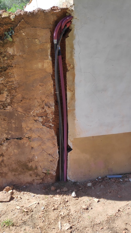

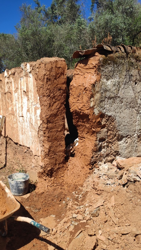

we hebben de afgelopen 3 weken echt belachelijk veel regen gehad. Meer dan normaal.
Over het algemeen regent het hier in de winter iets van 1 a 2 weken maximaal. Nu is het al 1 maand non stop aan het regenen. De water reserves zijn allemaal te vol, en zijn dus ook gecontroleerd leeg gelopen.
De regen heeft als gevolg dat een van de muren die nog niet opgebouwd was, is omgedondert.
Dit is een muur aan de voorkant:
De plastik die hier zichtbaar is, is van een binnen deur. Plastik is om te voorkoment dat regen er direct tegen aan komt.
Afbeeldingslocatie: https://tweakers.net/i/x-g0Uxp4IbgbLwyKq0QqpE8r_wI=/800x/filters:strip_icc():strip_exif()/f/image/Kg0nZEanUltlGdih2lCdO2ET.jpg?f=fotoalbum_large
Afbeeldingslocatie: https://tweakers.net/i/SQ8NlXV-iW1mG2_FhZRIhAcJ4Sg=/x800/filters:strip_icc():strip_exif()/f/image/wWq0fQqXL102u19J2fqFnMPF.jpg?f=fotoalbum_large
Afbeeldingslocatie: https://tweakers.net/i/u57zAnRmMmtCiDWDmsXi_CIOUN8=/800x/filters:strip_icc():strip_exif()/f/image/EdR2vdM2bL3POU5seSFlU8Pv.jpg?f=fotoalbum_large
Dit heeft voor mij als nadeel dat ik die muur weer op mag bouwen, meer troep moet opruimen.
Voor de rest heb ik geen schade gehad.

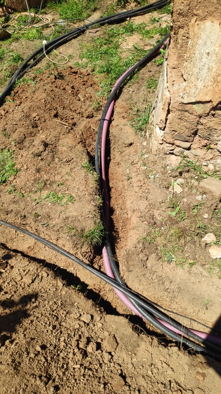

De bekabeling die in de buizen zitten zijn allemaal ongedeerd gebleven :D.
Die heb ik nu op de grond zitten.
Mijn plannen voor de toekomst is als volgs:
In februarie heb ik 1 week vrij, die ga ik verplaatsen naar maart, dan is er geen regen meer (of niet meer zo veel).
Hier ga ik een graaf machine halen.
De hele voor muur gaat weg, want die vertrouw ik nier meer.
De hele binnekant wordt opgeschoont.
Ik laat de linker achterste muur staan, en de 2 binnen muren. DIe zijn nog wel goed.
De achterste meer gaat een retentie muur zijn, dus die wordt gewoon opgebouwd met tegels en ijzer+cement.
De voorste muur, die nu gevallen is, gaat uit steen opgebouwd worden.
En boven op de steenen muur komt een latij om alles goed vast te houden, tevens rondom het hele huis.
Heb nu iets van +/- 10 m3 aan klei aarde dat afgegraven gaat worden.
Heb een bedrijf gevonden waar voor 99E per dag een graaf machine gehuurt kan worden.
Normaal gesproken is het 45e per uur.. Dus denk dat ik dit ga doen.
Moet wel zelf diesel kopen en de graafmachine besturen. Ik denk dat ik er eentje ga huren die max 1.20 meter breed is (breedste punt is zo smal). Dat kan ik dan in de vakantie lekker gaan gebruiken.
En dan gelijk de achterste muur opbouwen, om te voorkomen dat meer aarde naar beneden dondert.
Dus komende twee maanden ga ik supper druk bezig zijn.

Waar ik wel schade gehad heb is met de muren.
Er zijn meer muren omgedonderdt.
Maar ze zijn in de tussentijd weer opgeruimd.

Linker kant van de muur in aarde is ook omgedonderd in 1 van de stormen:Afbeeldingslocatie: https://tweakers.net/i/SxuXbFV-L3fifv06un8xFCpBwD8=/x800/filters:strip_icc():strip_exif()/f/image/7pgrjtFLeR1pKTNsqa6Wc97B.jpg?f=fotoalbum_large
Dus heb een paar weken over de aarde heen gelopen. Was een beetje vervelend
Machines hebben aarde over zich heen gehad, en dus schade.

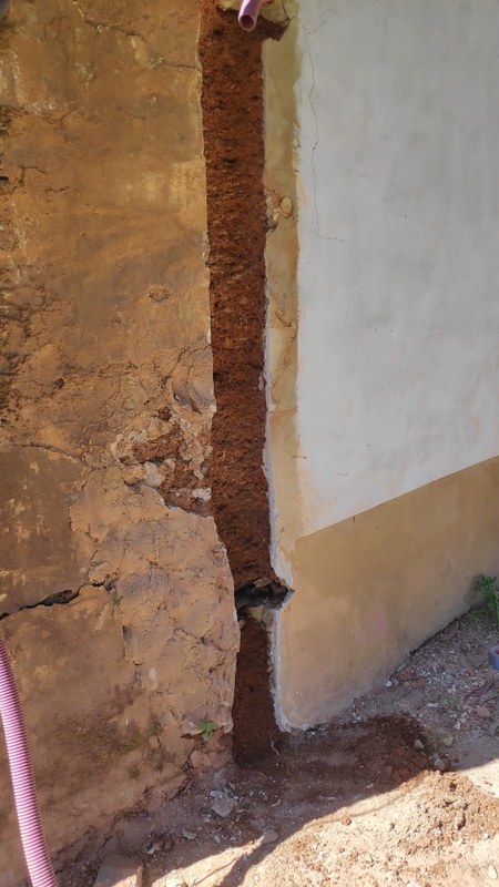

Kabels onder de aarde, gelukkig in een goede buis, dus die hebben het overleefd.
De rode buis was wel in een paar delen geschuurd, maar een beetje duckt tape lost het allemaal op.
Afbeeldingslocatie: https://tweakers.net/i/BZdFEUAnK0U-b6dlL63Y6er3V04=/800x/filters:strip_icc():strip_exif()/f/image/JLgsuHfSANiNEs3DEE0Q0peN.jpg?f=fotoalbum_large
Heerlijke machine. Die electrische hamer.
Die rode buis die uit de muur komt, die moet +/- 30 a 40 cm de grond in. DIt is een begin, in de tussentijd is het weer dicht gemaakt en de buizen zitten in deze gedeelte ondergronds.
Het gaat om de goene buis die aan de linker kant te zien is.

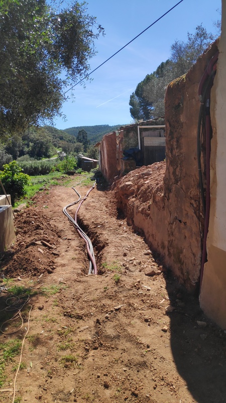

Ergens deze week ga ik aan een andere geul beginnen, die net naast de ruine gaat open.
Dat is voor 3 electra buizen en internet kabel.

Aan de achter muur heb ik een gat gemaakt voor het ventileren. Hierin ver van mijn bed, komt de inbouw ventilator.
Afbeeldingslocatie: https://tweakers.net/i/0osuEvCcYI4IH4zrP8Ntsc5-2JM=/800x/filters:strip_icc():strip_exif()/f/image/J4bFrmwhohBBOYfO0OSASPeX.jpg?f=fotoalbum_large
op deze binnen dak had ik heel veel schimmel vanwegen de vochtigheid en de vele regen.
Vandaar de lucht gaten. Links dus met een fan, rechts passief beide zullen afgesloten kunnen worden.

geul graven om buizen in te zeten ben het namelijk zat om steed met de kruiwagen over de buizen heen te moeten. Afgezien van het feit dat de kruiwagen meestal zwaar is, kan het de buis beschadigen of de wagen omvallen, wat ook al gebeurt is :X .
Binnen trap afmaken voor de galarij.

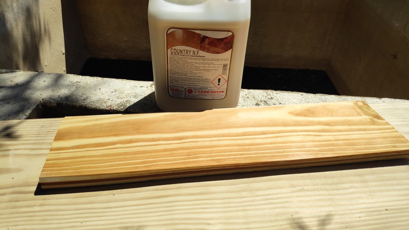

Trap support en tredes schuren.
Afbeeldingslocatie: https://tweakers.net/i/Ooqg_qsUGXo-B8uBW6CT9zbBzMc=/800x/filters:strip_icc():strip_exif()/f/image/Syv0n51YSmmT4KQJocS4IaJq.jpg?f=fotoalbum_large
Water basis lak gehaalt en getest op een stukje hout
Alle buizen die voor het huis zaten zijn ingegraven tussen de 20 cm en 15 cm, er was geen overschot aan buizen om ze dieper te graven tevens een geul gemaakt in de muur zodat ze netjes weggewerkt kunnen worden:
Afbeeldingslocatie: https://tweakers.net/i/hBdc036aeuxz0bBwTrlERvoLfS0=/x800/filters:strip_icc():strip_exif()/f/image/HWnDsNZR9SwerW7b2kt4WsKm.jpg?f=fotoalbum_large
Afbeeldingslocatie: https://tweakers.net/i/EWO8tc-gyLm7CnVPr0oP5lUb7K4=/x800/filters:strip_icc():strip_exif()/f/image/vAkZI12kI7fZaipCky7yz0mp.jpg?f=fotoalbum_large
Afbeeldingslocatie: https://tweakers.net/i/WXGndt9MXnJuhCJiLWncCZ9ln6s=/x800/filters:strip_icc():strip_exif()/f/image/Sqz4TYEuNf606gxLp5b0JdIO.jpg?f=fotoalbum_large
Afbeeldingslocatie: https://tweakers.net/i/-dNu59dV7Xm4_eBPlT_lyUsP188=/x800/filters:strip_icc():strip_exif()/f/image/pqc0H7GIiBzpwe52rx4DYx9o.jpg?f=fotoalbum_large
Afbeeldingslocatie: https://tweakers.net/i/nN7wrsrAxh_HrLzzWwuRvjLFdHg=/x800/filters:strip_icc():strip_exif()/f/image/kQI9njE1x822XLZQlaTxpip1.jpg?f=fotoalbum_large
Afbeeldingslocatie: https://tweakers.net/i/lySD1wTl6B3rhmejJv39RxgLbeI=/x800/filters:strip_icc():strip_exif()/f/image/l56Y5R3SpFFWBUKNnXjpY6rX.jpg?f=fotoalbum_large
En nog even 2 10 mm draadjes doorgetrokken van de meterkast naar de nieuwe aan te bouwen huis.
Nu heb ik denk ik wel genoeg draaden doorgetrokken.
Tevens waar de 1000 liter buizen zitten een gat in de deksel gemaakt, en daar de buis in gedaan.
Zodat het altijd dicht is.
Afbeeldingslocatie: https://tweakers.net/i/6NTlhzTNUcFpVTM6qnnWRrWaZvw=/800x/filters:strip_icc():strip_exif()/f/image/5vzrLTbz4Fuv3cUYVD1cdpxe.jpg?f=fotoalbum_large
Bij het kantoor moest ik iets van een Y form graven, zodat de buizen goed geleid kunnen worden.
Afbeeldingslocatie: https://tweakers.net/i/nSHeXYLF23fnBMuiNvMZpi1IpEg=/x800/filters:strip_icc():strip_exif()/f/image/gEvSaqaC5w2taXKEdV1VtvqB.jpg?f=fotoalbum_large
Afbeeldingslocatie: https://tweakers.net/i/NcZE-JOt6SUbwahs-QoZTWNDWIY=/x800/filters:strip_icc():strip_exif()/f/image/aK4FOwHmAssgHqUrzsV3k8Ro.jpg?f=fotoalbum_large

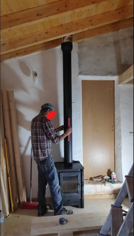

En dus zijn we bezig geweest met de trap:
Afbeeldingslocatie: https://tweakers.net/i/Hlb5AuM-htGXpZ_GiWxICEipIac=/x800/filters:strip_icc():strip_exif()/f/image/S1GBLK3xXNan0NIKAerncghq.jpg?f=fotoalbum_large
Afbeeldingslocatie: https://tweakers.net/i/6oiLlZD1QOprbJc13lT9zopqBJo=/x800/filters:strip_icc():strip_exif()/f/image/XNIUrDd0guniwoiJXWvCpobY.jpg?f=fotoalbum_large
Afbeeldingslocatie: https://tweakers.net/i/HbL4eKwSjobSmITx06DjQylXFFA=/x800/filters:strip_icc():strip_exif()/f/image/GfSrp9O01agDcLB4UoUbksIT.jpg?f=fotoalbum_large
Tadaaaaaa:
de trap staat >:) :+
Afbeeldingslocatie: https://tweakers.net/i/uFkM7PjaxlAGfG5ojTG1u-dUJ_I=/x800/filters:strip_icc():strip_exif()/f/image/Lp2cUtV9jip3XimxJN1OgkgF.jpg?f=fotoalbum_large
Nog even bijschuren voordat alles gelakt word:
Afbeeldingslocatie: https://tweakers.net/i/LbekTQRDKmzwtyT57R69pfHEA8I=/x800/filters:strip_icc():strip_exif()/f/image/CG7aLuj3BTn1HWH1q53uif53.jpg?f=fotoalbum_large
Afbeeldingslocatie: https://tweakers.net/i/3a7gGjxJmQ8EN325T4erIq6JEfw=/800x/filters:strip_icc():strip_exif()/f/image/HuoiTa7fBJ9LB8uEtA4zSRKF.jpg?f=fotoalbum_large
Afbeeldingslocatie: https://tweakers.net/i/acSA_THRaDrc8bPIvhzQzPDhlTA=/x800/filters:strip_icc():strip_exif()/f/image/bFoYUU5IA608vPqVISjjqE05.jpg?f=fotoalbum_large
Afbeeldingslocatie: https://tweakers.net/i/PFJZvC0oMAtip5MSl0j19lFmkkk=/x800/filters:strip_icc():strip_exif()/f/image/KWK15zF2jnW55ICcmsVIvBxv.jpg?f=fotoalbum_large
Afbeeldingslocatie: https://tweakers.net/i/-aZovPfT7pn4HD5L0Q7G2ehpB6s=/x800/filters:strip_icc():strip_exif()/f/image/30TyIF9ofiK8nNFpEj207nVO.jpg?f=fotoalbum_large
Afbeeldingslocatie: https://tweakers.net/i/41LRltrYExmDyavhgSSRVCkv5bQ=/800x/filters:strip_icc():strip_exif()/f/image/WZwmugMnMVGwOOoCVnBSMOUr.jpg?f=fotoalbum_large
Afbeeldingslocatie: https://tweakers.net/i/99M7B0S2MvT_xXtBcTCFrXGhFGQ=/800x/filters:strip_icc():strip_exif()/f/image/jRX5e7Wxx9DdRMQPO6bd12cH.jpg?f=fotoalbum_large

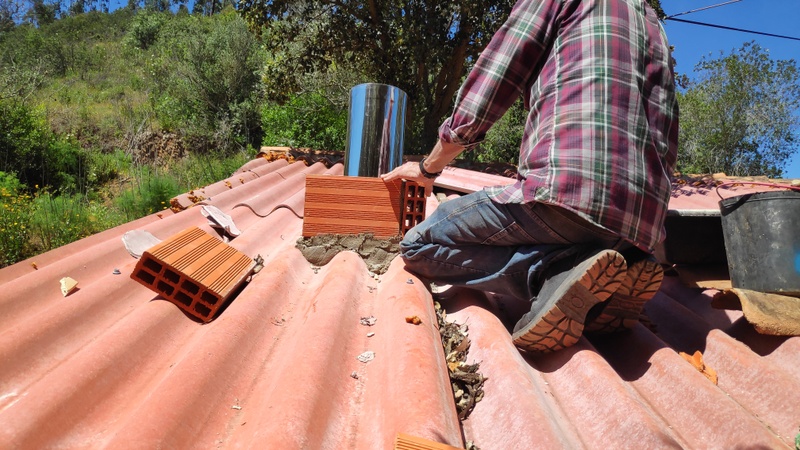

En de schoorsteen staat:
Afbeeldingslocatie: https://tweakers.net/i/-wXR-6z9h8NKOZj7hfjC4AZ-AM0=/800x/filters:strip_icc():strip_exif()/f/image/XUzRzPjCAOyuXyQdIunXbbIu.jpg?f=fotoalbum_large
Dit huis heeft nooit een schoorsteen gehad.
Vroeger maakte ze een vuurtje om te koken, en zich warm te houden in de winter, dit werd in de buurt van een raampje gedaan..
Kun je nagaan... Er zijn hier in Portugal nog mensen die zo wonen.

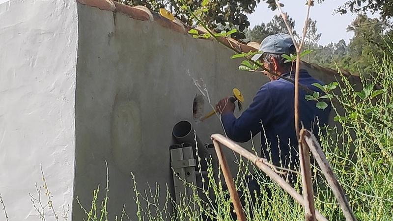

Heb ook de ventilatie geulen gemaakt, en met een roster afgedicht:
Afbeeldingslocatie: https://tweakers.net/i/38y8UMFRFZUtXwjzDeZWNLFpwuc=/800x/filters:strip_icc():strip_exif()/f/image/wFt9FG6BwSRSrZhcWdgM82Cm.jpg?f=fotoalbum_large
De binnen kant ga ik zelf doen.

Langs de muurzijde van de trap is een armleuning makkelijk te realiseren, en aan de buitenzijde zou ik een af twee trossen maken (of zelfs een net) waar je makkelijk aan kan grijpen zou je uitglijden. Gezien de helling van de trap is achterwaarts aflopen (van boven naar beneden met je gezicht naar boven zoals je naar boven loopt) zoals bij een scheepstrap wellicht ook wel veiliger.
  • fcs
  • Laatst online: 15-10 19:23
franssie schreef op maandag 20 april 2026 @ 18:30:
Goed bezig!
Met betrekking tot de inklinatie van de trap, het valt reuze mee moet ik zegen.
De hele hiel, en een van de voet past op de trap treden.
Dus je hoeft niet achteruit te lopen wanneer je van de trap gaat.
De trap gaat een leuning krijgen, tevens de galarij. het gaat geen net krijgen :P
staat een beetje vreemd, en het is echt niet zo hoog.
  • franssie
franssie
Save the albatross
fcs schreef op maandag 20 april 2026 @ 18:34:
Ik zie het nu ook op de foto (het vertekent) dat het inderdaad wel past zo, trapleuning is altijd fijner maar die komt dus.

Wat een fijne hoop foto's weer. Trap is erg goed gelukt zeg en een fijne kachel erbij. Mooie vooruitgang weer, dank voor het delen!

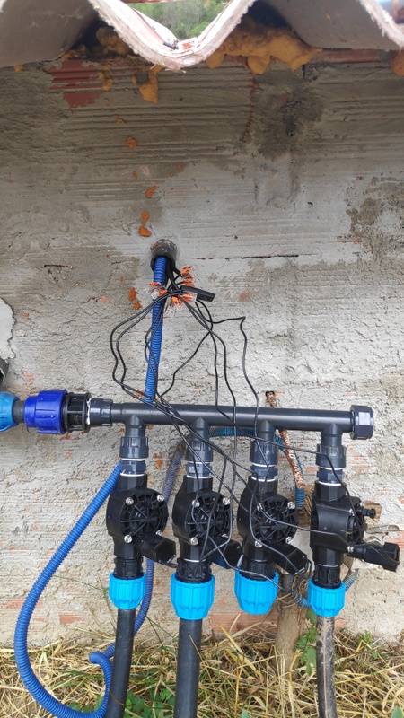

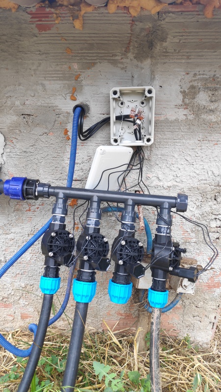

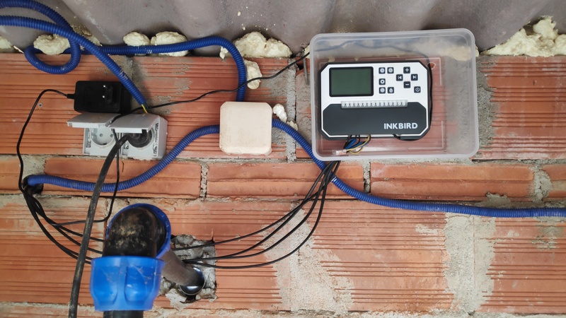

Met betrekking tot het water geven van de planten / bomen.
Ik heb gemerkt dat die water regelaars waar een baterij in gaat voor mij niet werken.
Niet betrouwbaar genoeg. Via amazon heb ik het volgende besteld amazon link
Is via wifi aan te sturen. Heeft 8 zones, waarvan 4 in gebruik genomen gaan worden.
Voordeel is dat ik locaal via mijn telefoon aan het netwerk dit kan beheren.
Hoef ik niet steeds naar de put te lopen om dit te controleren. Ben bekend met rainbird merk en soort gelijke, maar vind 300e of meer voor zo iets te veel. Afgezien daarvan heb ik net een hek binnen gekregen van 1400e dat al uit gegeven is, en mijn vakantie geld ga ik uitgeven aan de graaf machine die komende week komt. Met deze was ik al klaar met 130e (de mini pompjes er ook bij genomen met een doorsnee van 1" aangezien de meeste van mijn uitgaande buizen 1" zijn. Heb een paar van 3/4, maar die pas ik aan na de pomp).

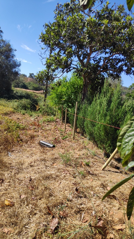

Het hek gaat aan de grens met de weg komen. iets van 2 meter van de weg ( er zit nog een stukje grond tussen dat niet van mij is). En +/- 50 cm naar binnen toe, op mijn grond. Om geen gezeik met de buren te hebben (iedereen is hier als de doods voor grondje pik gedoe). Het hek gaat doorlopen achter het huis, waar ik ruimte heb laat ik 50 cm of iets meer naar de weg toe open.
De berg achter mij laat ik open. Want er loopt heel wat wild rond, en die wilt ook naar boven en beneden kunnen lopen. Heb hier het volgende gezien:
wilde zwijnen, herten / reeen, kerk uilen, Normale uilen, egels, vossen
met nog wat andere klein gedierte
Tot aan mijn laatste ruine.
Dan kan ik alle toegangs wegen ook afsluiten en een simpele deur maken met behulp van hetzelfde hek, waarschijnlijk plaats ik nog wat halve boomstamen die ik heb net boven de grond en de eerste cms van het hek, zodat de wilde zwijnen niet met hun slag tanden het hek omhoog kunnen tillen en eronder door lopen.
Later plaats ik dan een mooie stalen deur (die ik ergens 2de hands ga vinden).
In ieder geval kan ik voorkomen dat er honden/vossen op mijn land lopen, want er moeten straks een paar katen hier heen verhuisd worden. In ieder geval kunnen de honder dan alleen tot aan het hek achter de katen aan gaan, als dat al gebeurt. Anders klimmen ze maar in een boom ofzo, die zijn er genoeg.

fcs schreef op maandag 6 juli 2026 @ 12:50:
Krijg je dan juist niet dat jouw buren die 50cm in gaan pikken?!
Ik zou het netjes op de grens of 5cm op mijn erf doen. Juist om grondje pik, van de buren, te voorkomen.
Waar is het hek nu eigenlijjk voor (of juist tegen)? Tegen wilde zwijnen, vossen en honden?
Kunnen die dan niet over die berg waar het andere wild wel over kan?
Ook denk ik dat 1,2m erg laag is om oa honden tegen te houden. Die springen daar denk ik zo overheen.
Ik vind het persoonlijk altijd een beetje jammer om om een groot stuk land een hek te plaatsen, vooral als het weinig nut of effect heeft.
Ook vwb de katten zou ik eerder een klein deel omheinen, waar de katten echt veilig zitten, dat is dan uiteindelijk ook makkelijker bij te houden.
Of is het nog ergens anders noodzakelijk voor?

het ziet er ongeveer zo uit:
Afbeeldingslocatie: https://tweakers.net/i/_o-DmXFC4NUgRkWvpR8N3zjPd1w=/fit-in/4920x3264/filters:max_bytes(3145728):no_upscale():strip_icc():strip_exif()/f/image/fUDB9q5HMChJSC4vLpm1Np81.jpg?f=user_large
Met om de 2 meter een houten post van 6 cm breed.
Je gaat er niet zo heel veel van zien. En ik ga geen prikkeldraad gebruiken. Vind ik lelijk en niet nodig.

Mijn Inbird IIC800 van amazon is binnen gekomen.
Na het installeren en de pompen toevoegen (wat nog wat tijd gekost heeft) en het aan het netwerk aan te sluiten (chinees product...) was het me gelukt om dit op mijn telefoon toe te voegen.
Heerlijk!!! Mijn water irrigatie in de gaten houden via mijn telefoon. Nu geef ik de bomen 1x per dag 20 min water. Misschien een beetje veel, maar wil dat de bomen deze zomer met de zon lekker gaan groeien. De bomen hebben allemaal een kleine individueel water sprinkler.

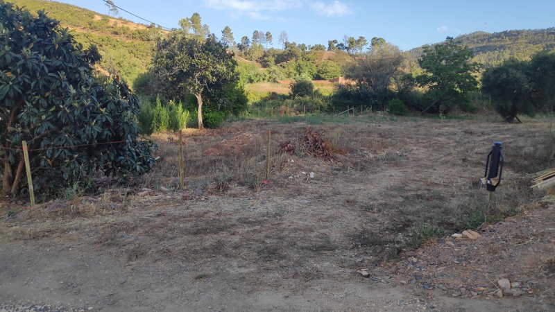

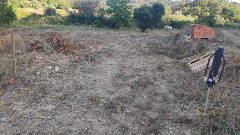

Tevens hebben we wat palen in de grond geslagen om te kijken waar de hek moet komen te staan.

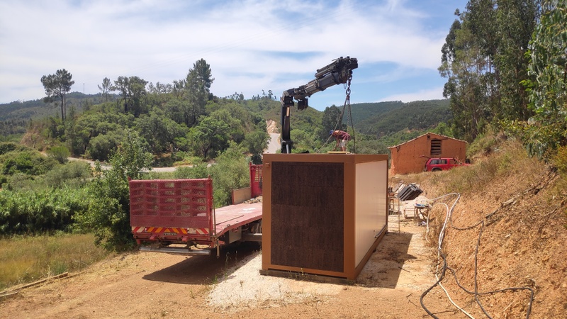

De container van mijn broer is opgehaalt door hem en op zijn landje geplaatst, nadat het geverft is en kurk tegen de hitte heeft gekregen.
Afbeeldingslocatie: https://tweakers.net/i/LZnenPQy2GJ8yvRDRKYxxsDv8ls=/800x/filters:strip_icc():strip_exif()/f/image/KOMBceQTzgmCCdbUYahbMwk9.jpg?f=fotoalbum_large

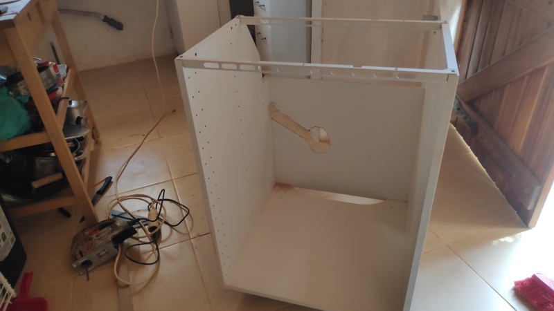

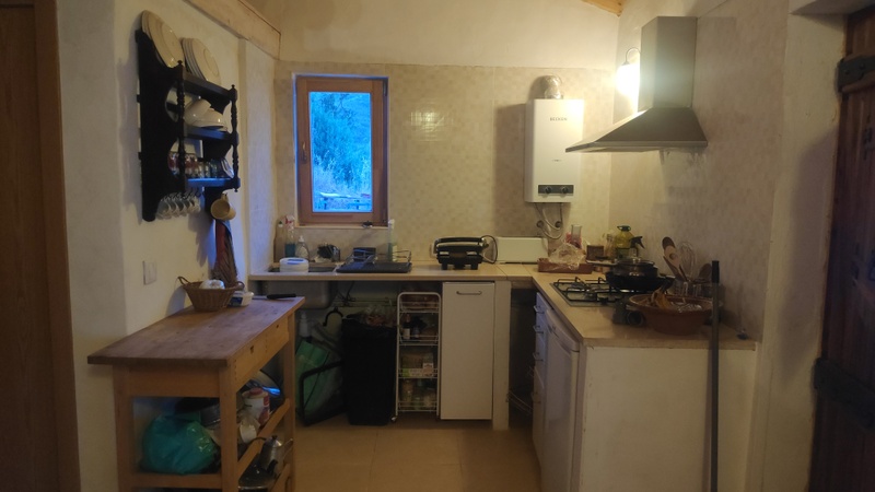

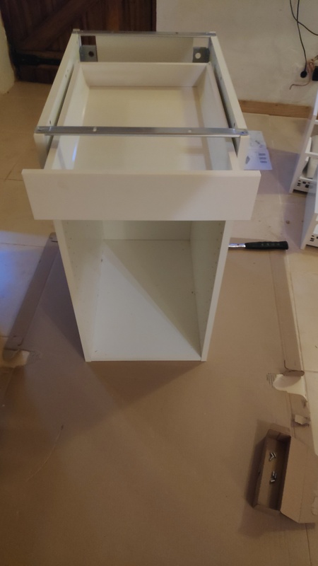

De keuken heeft keuken kastjes gekregen:

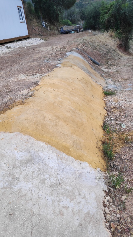

Heb de bovenste gedeelte van de muur beschermt met een klein laagje cement+lime stone
om te voorkomen dat het nat regent, daarom zijn de andere om gevallen in de winter:
Afbeeldingslocatie: https://tweakers.net/i/Ncln-_tu0l4YCYVmlQr9k0KdmRE=/800x/filters:strip_icc():strip_exif()/f/image/IV7XH3tIbf7UPffsulhpg3EI.jpg?f=fotoalbum_large
Hier de zij kanten heb ik een mix gemaakt met aarde + cement + kalksteen. Doordat ik teveel kalksteen erin gedaan heb, is het gaan barsten. Maar de muur zelf is beschermt.
Voorkant en achterkant van de muur hoeft niet, omdat dat water afstoot.
Afbeeldingslocatie: https://tweakers.net/i/blONGhkNxW94bBFComoK8-Vp-Fs=/x800/filters:strip_icc():strip_exif()/f/image/bwPEEXddQOKkHOz9EKvfQ4Lh.jpg?f=fotoalbum_large

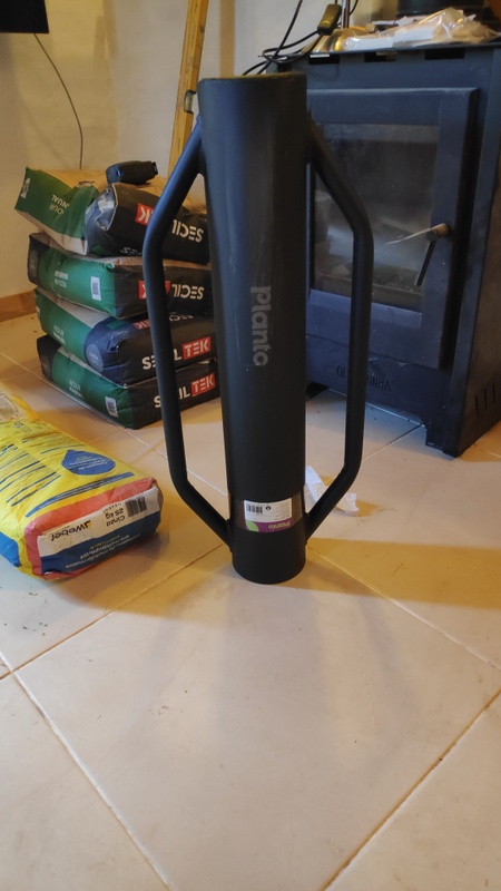

Voor een schappelijke prijs van 200e heb ik materiaal 2de hands kunnen overnemen die over is gebleven van een verbouwing. Totaal waarde +/- 1200e...

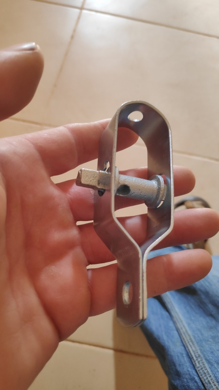

En mijn hek + de posten zijn binnen gekomen.

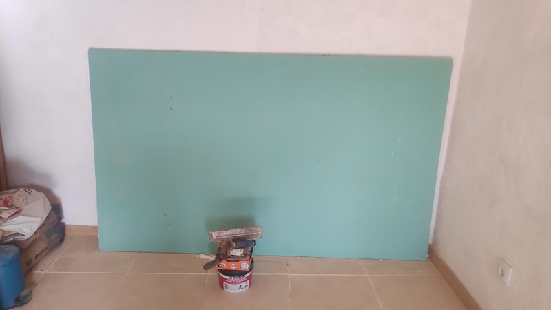

De balken heb ik boven tegen de bestaande galarij geplaatst dit is voor de gips plaaten in de wc.
De gips plaaten zitten erop geschroeft, moet alleen nog een laagje geven en dan verfen.
Afbeeldingslocatie: https://tweakers.net/i/EPViIVkwkQXL9yBXK0MiBs_vBKo=/800x/filters:strip_icc():strip_exif()/f/image/hE1UnGZLx3xFaUsD8EviH9Xb.jpg?f=fotoalbum_large

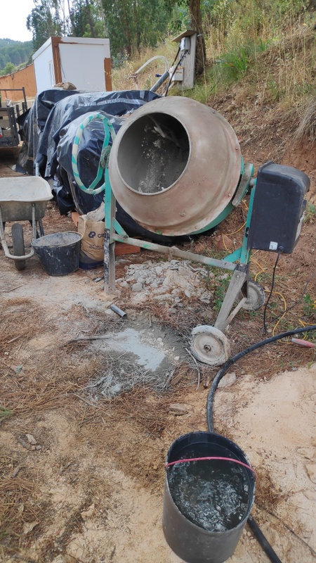

Heb de beton molen voorzien van een nieuwe pedaal, omdat de oude stuk gegaan was.
Hier zien we ook de container geverft worden. Tevens vorige maand voor het eerst weer aangeslingert.

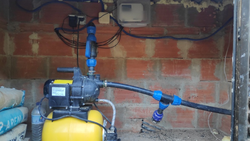

Dit was de eerste opstelling met betrekking tot de water distributie.
Dacht eerst dat het wel voldoende zou zijn om die wagos zo te laten.
Afbeeldingslocatie: https://tweakers.net/i/OUVqvCnHVppJsRcVNcdK5Ds5NTs=/x800/filters:strip_icc():strip_exif()/f/image/fiTt00VBFvTzD6M5F9OyA8G2.jpg?f=fotoalbum_large
Toen ben ik even gaan zoeken, en vond ik nog 2 electriciteits doosjes, dus
heb ik die gebruikt om de verlengstukjes beter tegen de elementen te beschermen:
Ziet er tevens beter uit.
Afbeeldingslocatie: https://tweakers.net/i/RsAYHC4qXnU7FBxyaA6TF6B6lhI=/x800/filters:strip_icc():strip_exif()/f/image/9TqmtE4Boqxpdb4brgZVFqic.jpg?f=fotoalbum_large
Aan de binnen kant heb ik de controler in een topoware gedaan die ik dicht kan kliken:
Afbeeldingslocatie: https://tweakers.net/i/iHkrWutLP0GlqjH02blzoYpaWDU=/800x/filters:strip_icc():strip_exif()/f/image/jtYE8nE9fgUeMooEIFwXWHqT.jpg?f=fotoalbum_large
Moet nog iets van tirips vinden / kopen om de kabelzooi beetje beter weg te werken.
Afbeeldingslocatie: https://tweakers.net/i/73J-9bAXLTneLElnandgT3COoYY=/800x/filters:strip_icc():strip_exif()/f/image/jkXmAcxTzTtCDPbEfJeYKehc.jpg?f=fotoalbum_large
Nu heb ik van de 8 zones 3 in gebruik, al heb ik wel 4 pompjes, want eentje gaat voor de moestuintje gebruikt worden.

Je kan ook meerdere zones onder 1 groep zetten.
Je zal dan even moeten kijken hoeveel water de pomp kwijt kan. Dan zou je bijvoorbeeld alle bomen in 1x kunnen sproeien waardoor je wellicht voor de toekomst nog wat zones overhoudt.

Dat is idd een optie. Dan kan ik meer water geven met de huidige setup.
Maar voor nu is het niet nodig. Anders moet ik meer verdeelers achter de aangestuurde pomp zetten. En de hoofd pomp die het water uit de put haalt, is niet de beste, waardoor er gelimiteerd water door heen kan. Voor nu ben ik blij met wat ik heb. Lekker vanuit de luie bank of in mijn kantoortje water regelen :D

Uff 4 winkele verder en 3 uurtjee om onderste gereedachap te halen. Dit wordt gebruikt om de palen de grond in te slaan.
Het probleem om een hamer te gebruiken is dat de top heel vaak verbruizeld wordt.
Afbeeldingslocatie: https://tweakers.net/i/vq-KJFg7tal3ZAHPoTjStn8AbCY=/x800/filters:strip_icc():strip_exif()/f/image/HNWXzUlhM3aNmBuIAZgFK2L6.jpg?f=fotoalbum_large
Hiermee gebeurt dst niet.
Heb deze tijd ook gebruikt om langs de weg naar de hekken te kijken om inspiratie te doen voor mijn hek. Want geen hek is het zelfde...
Dus de rit was wel de moeite waard ondanks de hoge benzine prijs hihihi
Even snel iets met pen en papier getekend aangezien ik op mijn mobieltje zit.
Afbeeldingslocatie: https://tweakers.net/i/F1q5yXKbIjiuEMnuqu-HzkApJBo=/x800/filters:strip_icc():strip_exif()/f/image/pyhtpONRiljykDbzGNeABKih.jpg?f=fotoalbum_large
Sorry kan image niet omdraaien.
Maar uitleg is simpel'
De dikere lijnen zijn de posts aangezien die 1.5 meter lang zijn is dat de max lengte dat ik kan gebruiken.
De stippel lijnen is gespannen ijzerdraad van 3 mm.
Het gaat over de gehewle lengte van de hek. En hier en daar (voornamelijk bij de hoeken) extra schuine palen tegen de vertikale (vergeten in te tekenen). Denk dat ik hiemee wel een stevige hek heb. En in de voet ga ik ook cement dumpen. Dus wordt 40 cm diep en 30 cm ingegraven dus heb 10 cm extra beton onderaan de paal.
Na het lurken van vele topics met buur ruzie hier op GoT, en wat ervaringen in het verleden, heb ik besloten om evnt problemen voor te zijn.
Wat heb ik gedaan? De palen zijn de afgelopen weekend allemaal in de grond geramd,
en heb de buren gecontacteerd. Tevens gevraagd of de buren problemen hebben met waar de palen staan. Tevens aangegeven als de palen onbedoelt op hun land staan, dat ik ze iets meer naar binnen zet. Heb de palen op de oude taipa (geramde aarde) muur gezet.
Die muren werden vroeger ook gebruikt om landgrenzen aan te geven, en beesten binnen te houden. Aangezien het omgevallen is, door geen onderhoud in de afgelopen 60 jaar, is het niet heel duidelijk meer waar het zit. Maar wel zichtbaar.
Hier en daar zag ik een bijen nest, die vonden de herie en trillingen niet leuk want een post was recht er tegen over gezet..
Ups, even wachten tot het donker is om de post in te ramen. Heb niks tegen bijen, die horen er eenmaal bij.
Afbeeldingslocatie: https://tweakers.net/i/r6zURYdN8yoHun2YN_2Ub50NSQc=/x800/filters:strip_icc():strip_exif()/f/image/kTU0VJYIyb4uUccJMD8UqRcV.jpg?f=fotoalbum_large
Afbeeldingslocatie: https://tweakers.net/i/S5Em9zD15ato43p33UPyRh7a3Ms=/x800/filters:strip_icc():strip_exif()/f/image/fWODIHZETWVIsD2tETzqIFGJ.jpg?f=fotoalbum_large
Afbeeldingslocatie: https://tweakers.net/i/Pwlgu2Y4iyHixJLhPr6prWW9Uow=/800x/filters:strip_icc():strip_exif()/f/image/edz5mLk6MIsi3rPGR2ByZJ2E.jpg?f=fotoalbum_large
Afbeeldingslocatie: https://tweakers.net/i/IZoQy284DflAwgPwFQkTtGLu3Rc=/x800/filters:strip_icc():strip_exif()/f/image/1YTznIQ1sdIy0g7K4Xdg25eu.jpg?f=fotoalbum_large
Hier zien we de laaste paal die ik heb ingeramd, ten minste, aan de voor kant van het huis. Achterkant moet ik nog helemaal doen.
Tussen de 2 palen ga ik ook de hek spannen, en die als deur gebruiken. Deze wordt niet vaak gebruikt.
Afbeeldingslocatie: https://tweakers.net/i/lZn48rbC1vELlhC95xgcMeLhOdg=/800x/filters:strip_icc():strip_exif()/f/image/ziQmhjSmzrieW6TzJUWYjWSB.jpg?f=fotoalbum_large
Onderstaande spanner is de spanner dat ik gekocht heb (hele doos). Die komen tussen de palen in, zodat het hek gespant kan worden.
Zodra de buren ok zijn met de landgrenzen, ga ik de palen er weer uit halen, zelfde gat wat breeder maken, en op strategische punten beton in de gat doen.
Heb wat videos bekeken van mensen die dit al eerder gedaan hebben, en heb wat leuke tips gevonden van hoe het hek gespannen wordt voor dat het geinstalleerd wordt. Een aantal van die tips ga ik gebruiken voor de installatie/spanning van het hek.

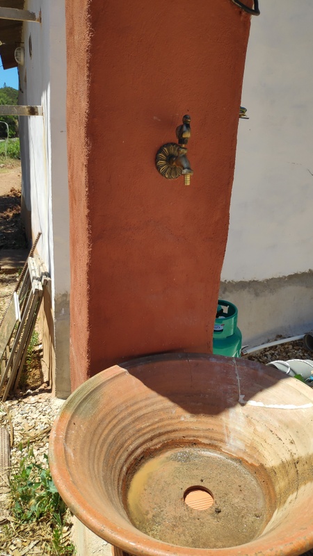

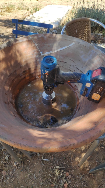

Tevens, waar ik een nieuwe kraan gezet heb, wil ik een oude schaal gebruiken. Vind het wel leuk om oude locale dingen te gebruiken.
Afbeeldingslocatie: https://tweakers.net/i/Yig_yYR1MaJlZecWhwN0h0_OSt8=/800x/filters:strip_icc():strip_exif()/f/image/DKCUSc8fVfGPM0PZblhQi8la.jpg?f=fotoalbum_large
Afbeeldingslocatie: https://tweakers.net/i/_ihgCvq0kDU5eWVf6VDNtdA49Ak=/x800/filters:strip_icc():strip_exif()/f/image/k3W34E7hXEs2GFOASntwzDlg.jpg?f=fotoalbum_large
Afbeeldingslocatie: https://tweakers.net/i/TnqGD8aSDeGvf0XkVt64PdehwAA=/x800/filters:strip_icc():strip_exif()/f/image/skzd07yXX8cLuRW4FZrprnqG.jpg?f=fotoalbum_large
Die heb ik gelijmt, en een beetje opgeschuurd. En een gat geboord zodat hier een afvoer in kan monteren.
Dit is enkel om handen te wassen, wat gereedschap op schonen ect ect.
Het blijft op deze hoogte zodat het ook gebruikt kan worden wanneer ik niet op het platform zit.

fcs schreef op maandag 20 juli 2026 @ 12:16:
Heel leuk en mooi!! Kan je die nog iets meer dezelfde kleur als die paal van de kraan geven? Zie je die breuk ook wat minder.
Maar echt leuk en origineel! Past heel goed.

Truus01 schreef op maandag 20 juli 2026 @ 13:26:
Ik dacht even 'oh, oh, nu gaan we een verhaal krijgen over kwaaie buren. Maar je wilt het juist voor zijn. Netjes!! En je hield al rekening met ze (zonder dat ze het wisten).
Zijn buurtfeestjes een ding bij jullie? Dus als je echt gesettled bent een keer de buren uit te nodigen? Of zijn er een soort buurtverenigingen waar soms een feest of samenkomst door georganiseerd wordt? Dat soort dingen zijn vaak wel goed om iets van een band met je buren en de buurt te krijgen. (Juist als buren ver van elkaar af wonen.)
Ik probeer meer de kleur van de schaal aan te houden. Geeft wel een leuk contrast. Oud met modern.
Ja, die scheur wil ik wel weg werken. Ga het pas verven zodra de basis klaar is (tegels/riolering ect). En wanneer ik de schaal eindelijk ga vastlijmen aan de tegels. Dat is het moment om het te verven.

In de tussentijd ben ik bezig geweest met de palen 1 voor een uit de grond te halen, gat groter maken, en beton storten.
De gaten die ik maak zijn over het algemeen 40 cm diep met 20 cm breed.
Voor een stukje paal die 30 cm de grond in gaat, en 6+/- cm breed is.
Hoopelijk is het genoeg om de paal recht te houden. Eens zien.
Zal later deze week wat fotos plaatsen.
Ben zeer lange dagen aan het maken (+/- 50 uur per week) omdat op 1 augst een nieuwe project live gaat.
Dus info aan het verzamelen, valideren en processen maken voor onze monitorings team.
Hiernaast, als ik nog puf heb, ga ik gaten maken, en de volgende dag volstorten met beton,
paal erin, niveleren, en herhalen. Todat alle palen in de grond verankert zijn.
Dan kan ik het hek spannen. Heb wat videos gezien die technisch zeer makkelijk uit te voeren zijn.
Moet alleen nog tijd voor zien te vinden. hihihi

Denk eraan dat je de eind- en hoekpalen goed schoort met een schuine paal de grond in. Zodra je het draad op spanning gaat brengen met de draadspanners komen op die punten aardige krachten te staan. Het zou zonde zijn dat je de zojuist met veel moeite aangebrachte palen helemaal scheef trekt. Probeer de draden zo lang mogelijk te houden. Hoe minder spanners hoe beter. En zet de spanners altijd bij de eind- of hoekpunten.
  • 3_s
  • Registratie: Juli 2018
  • Laatst online: 00:36
3_s
Als het houten palen zijn, zorg dan dat ze onderaan in de grond zitten en niet in de beton. Anders rotten ze sneller.
  • fcs
Beide bedankt voor de tips.
De palen zitten in de grond (onderste kant).
Het zijn ronde palen, dus niet vierkant of rechthoekig.
In dit geval zal ik de spanners in het midden plaatsen.
Het zijn van die spanners die op de draad zelf komen te zitten. Ik denk dat ik de paal ga doorboren met een 4 mm boor, want draad zelf is 3 mm staal draad.
Boven de palen komen geen laten om het hek aan te bevestigen, alleen in de hoeken om de hoeken zelf te verstevigen.
Ik vermoed dat het hek zelf niet extreem gespannen hoeft te worden, als er maar spanning op staat zodat het niet snel zal gaan verzaken.
Er komen ook schuine support palen op strategische pleken om de spannings druk beter te kunnen dragen (denk aan de eerste paal, midden en hoek palen).
De dikte van de palen zitten tussen de 6 a 8 cm. Kan daardoor ook niet de maximale spanning op zeten, anders breken ze af. En dat is zoals aangegeven zeer zonde.
Ik vermoed dat deze hek een jaartje of 10 blijft staan.
De hek van de buren staat al meer dan 50 jaar (vermoed rondom de 60 jaar) zonder onderhoud.
Bij een paar punten is het al doorgezakt, bij andere staat het nog vier overeind.
Eens kijken wat de tijd voor het hek gaat doen.
  • Yaksa
  • Laatst online: 29-09 22:49
Je hoeft helemaal niet te boren, sterker nog, da's niet verstandig.
Wanneer je, zoals ik voorstelde, de spanners bij de hoeken en eindpalen zet dan leg je de draad uit langs een lang stuk, je maakt van een eind draad van 3 meter, die lus je om een eind/hoekpaal en maakt de spanner er aan en aan de andere kant van de spanner de lange draad. Dan sla je de andere kant van de draad om de andere hoekpaal en trek je de draad strak langs de palen en maak je de lus aan de hoek/eind paal (aantrekken en om de draad draaien. Dan span je de draad iets en vervolgens loop je met een zak krammen en een hamer langs alle palen om de draad met de krammen op dezelfde hoogte vast te maken. Niet te vast, want anders kun je niet meer spannen. Op deze manier kun je altijd een slechte paal vervangen zonder de draad door te hoeven knippen (wat je dus krijgt met doorboren en de draad door het gat leiden).
Edit: koop, wanneer je de draad met krammen gaat geleiden zo'n tang, kun je draad mee knippen, krammen mee inslaan, krammen mee verwijderen en draad mee vlechten.

Zodra het droog is, gaat het geverft worden. die lijm ga ik weg schuren, en overheen verfen, met zelfde soort kleur als de schaal heeft.
De bak waar de schaal op staat is niet kaars recht en haaks gemaakt, omdat de pilaren dat ook niet zijn.
En dan nu de palen voor het hek.
Heb alle palen 30 cm de grond in gezet, en beton in gestort.
De gaten moest ik helaas met de hand maken, omdat er te veel stenen in zaten om een schep te gebruiken.
De gaten zijn +/- 20 cm breed en tussen de 30 a 40 cm diep.
De palen zitten +/- om de 2 meter. Op de hoeken rondom de 1.40 meter en zijn met een paal aan elkaar verbonden voor stevigheid, omdat de hoeken meer kracht gaan krijgen.
Heb de beton bij de beton molen gemaakt, en met kruiwagen naar toe gebracht. En op locatie laaste mix gemaakt, het duurde anders te lang en was te zwaar om locaal beton met de hand te mixen.
Hier wat fotos om een impressie te geven:
Met 2 kruiwagens gaat het wat makkelijker. Een beetje beton in de 2de kruiwagen schepen, en mixen met minimale water.
Afbeeldingslocatie: https://tweakers.net/i/FZHekx--yPT_cbtXHvfhOnycCi4=/800x/filters:strip_icc():strip_exif()/f/image/XnkKqQoZ6GtVYe7h2kmIEuUm.jpg?f=fotoalbum_large
Afbeeldingslocatie: https://tweakers.net/i/R4QITY6fqovJgzeEY6LmL7-S_PM=/800x/filters:strip_icc():strip_exif()/f/image/ZTnzTF2juWG5r5JV10VRI0Ty.jpg?f=fotoalbum_large
Wat water in de gat doen, om aarde te compacteren en beter te hechten aan de omgeving (aarde en stenen).
Zo nu en dan moest ik een steen verplaatsen, zodat ik de gat kon maken later zullen de stenen weer terug gezet worden.
Afbeeldingslocatie: https://tweakers.net/i/W2WtmuTSX-8rH5hhazNzaXqz0Ck=/x800/filters:strip_icc():strip_exif()/f/image/3nRMZZf8BM9OPgkS0v04FAmC.jpg?f=fotoalbum_large
Het simpelste is om de hefboom techniek te gebruiken.
Dit is ook de tool die ik gebruikt heb om de aarde los te maken en stenen eruit te wrikken.
Afbeeldingslocatie: https://tweakers.net/i/F9am_5pBGVIDAmMbVMbReNPwo6g=/x800/filters:strip_icc():strip_exif()/f/image/SKuS9HGF0EkJtdUCjD3ilTBU.jpg?f=fotoalbum_large
De rest heb ik met de hand eruit gehaalt. Een schep was te groot, en of beschaadigde de gat.
Alle palen hebben 8 schroeven, in elke possitie. Dit help om meer grip in de beton te houden.
Afbeeldingslocatie: https://tweakers.net/i/PcF54pMafniBAFGoJJMOf5_zXEc=/800x/filters:strip_icc():strip_exif()/f/image/XxHmgdxyPBm96iox4Xpct4vr.jpg?f=fotoalbum_largeDit was nodig omdat ik helaas alleen 30 cm de grond in kan gaan. Als ik meer marge had, dan was dit niet nodig.
Afbeeldingslocatie: https://tweakers.net/i/ydRacCsmvESIWbSj9i3lXGexY9A=/x800/filters:strip_icc():strip_exif()/f/image/4Z9qIYrGhvgFXSOdQdnrdXTr.jpg?f=fotoalbum_large
Afbeeldingslocatie: https://tweakers.net/i/Z5RBgoXkjDRZupW6-mbic6UbBZw=/800x/filters:strip_icc():strip_exif()/f/image/uITmBLnCxvEz7hUg7VF8yLv8.jpg?f=fotoalbum_large
Afbeeldingslocatie: https://tweakers.net/i/f3cZDoJORy3-F9iWsV17skU-XOo=/800x/filters:strip_icc():strip_exif()/f/image/khvKc4rvI1uBLzfiqmk2es5Q.jpg?f=fotoalbum_large
Afbeeldingslocatie: https://tweakers.net/i/6sERv8o8nR-vUjdOHWUvlXfB_5k=/x800/filters:strip_icc():strip_exif()/f/image/SUvSCAAbm67FRLbwZ3xcfsHP.jpg?f=fotoalbum_large
Afbeeldingslocatie: https://tweakers.net/i/5geCH66vh3tZ0KHsa22S2dH0mfY=/800x/filters:strip_icc():strip_exif()/f/image/JWsZ5ObkhQKDkCa1Co7I4V7L.jpg?f=fotoalbum_large
Afbeeldingslocatie: https://tweakers.net/i/dTWCZny1TqwZBBzwftYx1WAEZGo=/800x/filters:strip_icc():strip_exif()/f/image/kTwBK1dSg43hTZaRn9OSTedL.jpg?f=fotoalbum_large
Afbeeldingslocatie: https://tweakers.net/i/tCQYfRtiJUSN47AbM1ziTY3Fp_I=/800x/filters:strip_icc():strip_exif()/f/image/moZdDHPzApAbJvofZT33Fmju.jpg?f=fotoalbum_large
Dit zijn de laatste palen aan de voorkant.
Afbeeldingslocatie: https://tweakers.net/i/Th8euK2TufcsLvvoljjgf_mHxaU=/800x/filters:strip_icc():strip_exif()/f/image/SlR7ijjGhj0Rd1HpIG9Ymect.jpg?f=fotoalbum_large
Afbeeldingslocatie: https://tweakers.net/i/aqZmOlBrV7Zu74l2srLCfEP3l2E=/x800/filters:strip_icc():strip_exif()/f/image/hUzvTxszb9nPZasfYgxJu23m.jpg?f=fotoalbum_large
Hier heb ik de palen extra verstevigd met wat schuine palen en horizontale palen.
Die zijn aan elkaar geschroeft met 2 schroeven. 1 aan elke kant.
Morgen komt mijn broer in de middag langs, en gaan we de eerste meters hek plaatsen.
Eens kijken of de videos die ik gezien heb gaan werken of we moeten onze eigen systeem gebruiken.
En in de tussentijd hoop ik dat het werk wat rustiger gaat worden, dan kan ik wat meer tijd in mijn projectje steken :9

Mooie update! Schaal is erg goed gelukt vind ik. En de palen geven een beeld van de grootte van het perceel. Eerder had ik dat nog noet echt.

En inderdaad project schaal gaat mooi uitpakken, niet alles hoeft recht, dat is het landschap ook niet immers.

Ik wil je niet teleurstellen, maar aangezien de palen nu maar 30 cm in de grond zitten, zullen bij de minste aanspanning van de draden de palen al scheef gaan staan.
Iets met hefboomwerking en zo.
De schoor die je gemaakt hebt op de hoek is ook te zwak. Heb je niet een zware spoorbiels, boomstam of grote rotsblokken die je daar kunt ingraven?
Een hoekverbinding van een hek moet altijd zwaarder uitgevoerd worden dan de rest van de constructie want de krachten die je met zo'n draadspanner op het geheel gaat zetten zijn niet te onderschatten.
Als demonstratie zou je twee palen even kunnen verbinden met een draad. Dan hang je wat gewicht in het midden en dan zie je vanzelf wat er gebeurd.

Over die palen, je schreef eerder dat je ze aan de onderkant in de grond had, maar die met al die schroeven, dan ziet het eruit of die aan de onderkant volledig in de beton zal zitten.
Wat ik begrijp kan dan het water niet weg en zal de paal sneller gaan rotten.
En ook wat @Yaksa aangeeft.
Misschien valt het allemaal mee, maar het zou zonde zijn als het te snel vervangen moet worden.

Iedereen dank voor de input, ben bewust dat de palen waarschijnlijk niet genoeg spanning van het hek aan kunnen. Ik ga eerst even kijken en spelen met wat mogelijk is. Daarna zie ik wel. Ik kan ze altijd extra bevestigen met schuine palen. Of iets anders bedenken.
En ja, ik zie wel wat er gebeurt. Komende 3 dagen eindelijk wat regen, komende maand (dus in september al) ga ik de automatische regen aanpassen, van elke dag, naar om de dag aangezien regen aan begint te komen.
