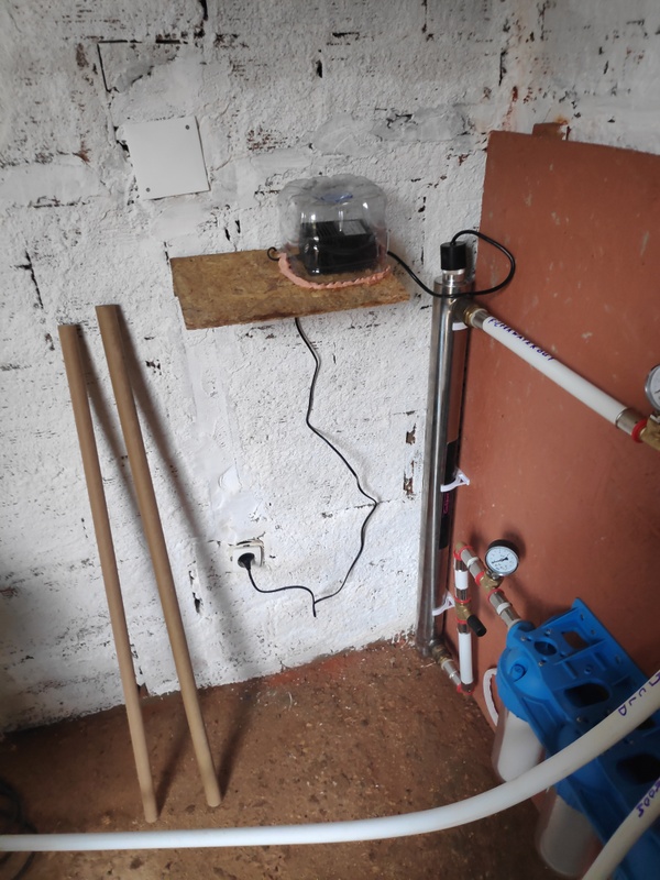

fcs schreef op zaterdag 25 januari 2025 @ 11:56:
Je hebt helemaal gelijk @Vliegvlug .
Dank je voor je scherpe ogen.
Het is om deze reden dat ik deze forum post gemaakt heb.
Net toen ik de text hierboven geschreven had, had ik een ureka moment.
Ik kan natuurlijk de filter zelf omdraaiden...
Duuuuuhhh 8)7 |:( _O-
En ook gelijk uitgevoerd.
Had @Vliegvlug dit niet opgemerkt dan had ik het waarschijnlijk pas te laat gemerkt en alles al vast geknepen.
Mijn dank is super groot!
En dit laat maar weer eens zien dat tweakers een grote en goede community is :o
Graag gedaan!

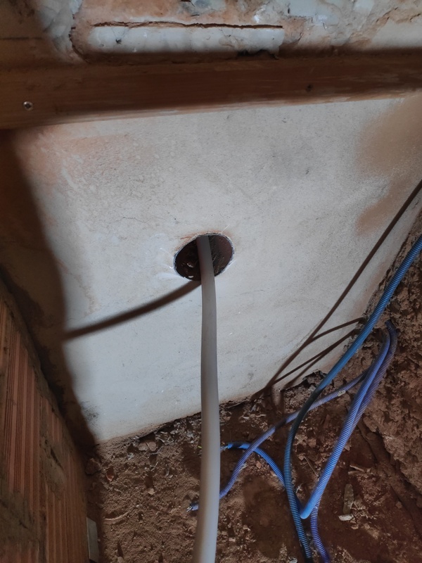

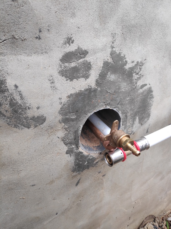

Nu is de ‘schade’ slechts beperkt gebleven tot een extra luchtgat in de muur. ;)
  • fcs
  • Laatst online: 17-09 20:45
Vliegvlug schreef op zaterdag 25 januari 2025 @ 12:04:
Graag gedaan!
Nope.
Die gaat gebruikt worden.
Van de verdeel kraanen ga ik een normale kraan aansluiten. Daarop ga ik een normale tuin slang op doen.
Dan die gat in en naar boven in de tanks.
Dit is voor het evnt testen bv in de zomer.
Als ik weinig water heb. En dan kan het systeem ook gefushed worden zonder water verlies.
Dus gat gaat gebruikt worden >:)

Ik zou van die flexibele gevlochten leidingen gebruiken op je pomp. Minder mechanische stress, minder trillingen die doorgegeven worden ( is misschien niet belangrijk bij jou) maar je bent vooral veel flexibeler als je ooit een andere pomp zou kopen

Driehoek schreef op zaterdag 25 januari 2025 @ 17:12:
Is niet handing met dit systeem.
Daarnaast, de pomp heeft koper draai verbindingen. Daarop heb ik de aansluitingen naar de knijpnbuizen gemaakt.
Mocht de pomp eruit moeten dan is het geen problee. Wil liever geen flexivele buisen omdat dit de kansen vergroot om micro plastic in mijn drink water te hebben
Zowals die zwarte buis dat afgeeft. Dit gedeelte is niet erg omdat er gelijk wat filters achter staan.
En de fotos zijn gewoon leuk om te zien.
Tevens is het een soort blog voor mijzelf
Dan kan ik over een jaartje of 39 terug kijken en zegen woow.. heb ik dat gesaan ?

fcs schreef op zaterdag 25 januari 2025 @ 18:21:
Begrijp niet goed wat je bedoelt met "dit systeem".
Die koperdraai verbindingen zijn perfect om flexibels aan te sluiten.
Je kan flexibels kopen die gekeurd zijn voor drinkwater. Tenzij dat eerste filter een carbonfilter is ga je toch niet veel microplastics tegenhouden.
Zou het kunnen dat je carbon filter in het trio in het midden zit ipv uiterst links?

@Driehoek Snap je, momenteel zit er nog geen carbon filter in, ik ga een van de touw filters (sendiment filters) vervangen voor active carbon filter. Dan worden ook een paar bactieria mee genomen, niet de kleinste, maar wel de rest.

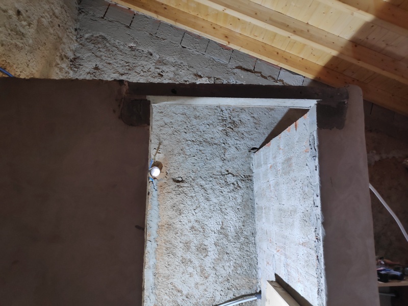

Filter huisje verder af gemaakt.

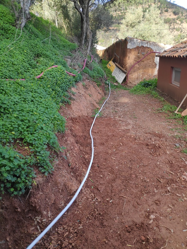

25 mm Multi lagen pijp aangelegd naar het hoofd huis (via de achterkant van het huis)
In het huis zelf: een latei (zeg je dat zo? (lintel) boven de deur van de badkamer gemaakt (mijn eerste, moest de bekisting 1x overnieuw doen, omdat het niet goed uit kwam qua maaten :P)
Muurtje bij de keuken die als support gaat dienen van de keukenblad afgebroken en verplaatst.
Nu heb ik ruimte om een mini koelkast hier onder de keukenblad te plaatsen.
Electra draaden klaar gemaakt en aangelegd voor de keuken.
Tevens in de nieuwe muur die badkamer van keuken scheid een licht punt aangemaakt voor aan uit schakelaar tevens draden onder de beton doorgetrokken.
Tweede latei klaar gemaakt, dus bovenkant wat hooger gemaakt dan deur. Deur is 2.03 meter hoog.
Totaal ruimte is nu 2.10 meter. er komt dus een latei van +/- 7 cm. Dat is genoeg.
En bekisting klaar gemaakt zodat het morgen geinstalleerd kan worden.

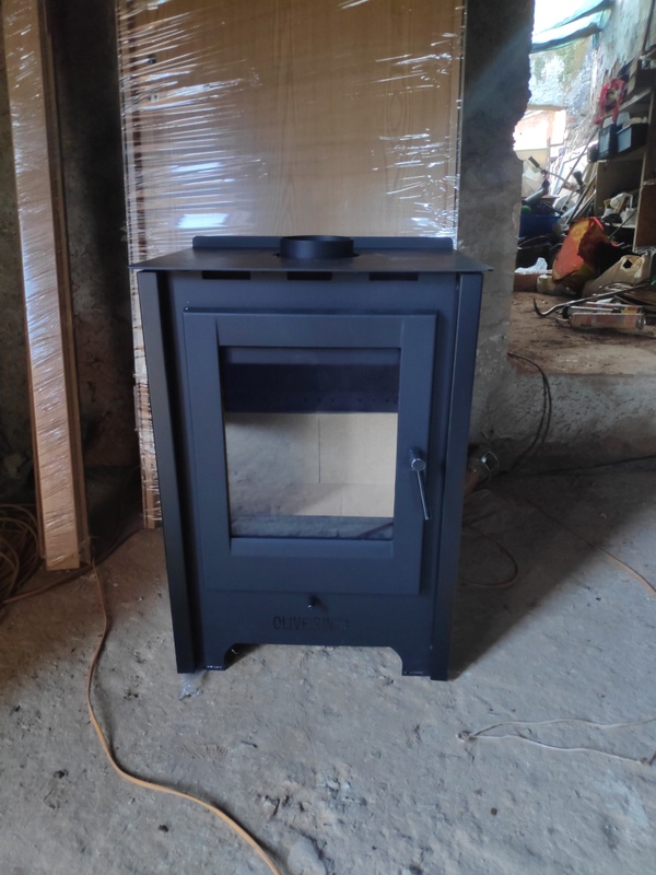

Nieuwe salamander gehaalt voor het huis. Er past maar een kleintje, dus is het een kleintje geworden.

Deze salamander komt aan de linker kant van de deur die naar de rest van de woning gaat.

25 mm multi lagen buis uitgerold, 100m van de filter huisje naar het hoofd huis.
Afbeeldingslocatie: https://tweakers.net/i/SiA8OmWJdkyKA2gC1pY3buyzHMw=/x800/filters:strip_icc():strip_exif()/f/image/vMgNSZcuXMQyV6SfR4hbepts.jpg?f=fotoalbum_large
Afbeeldingslocatie: https://tweakers.net/i/y9BObUAMZlNpwyUk645dUkN5hdc=/x800/filters:strip_icc():strip_exif()/f/image/Yx3ut0qxeXaARLFjbNZGQAZh.jpg?f=fotoalbum_large
Afbeeldingslocatie: https://tweakers.net/i/PlQOjqX5DQOy0zAN-qmEpIPzkCg=/800x/filters:strip_icc():strip_exif()/f/image/XIAYGzOctXXhrnCuffkRWWsS.jpg?f=fotoalbum_large
Afbeeldingslocatie: https://tweakers.net/i/dlHxY8bx5ZlvKHDvibXdcYwdAeE=/800x/filters:strip_icc():strip_exif()/f/image/KJixh0cL63h58g84cwhka2hh.jpg?f=fotoalbum_large
Afbeeldingslocatie: https://tweakers.net/i/iYqRqe01mfEstCJWvBUtXUxiv-o=/x800/filters:strip_icc():strip_exif()/f/image/Vu5mooidCy0RXDUEFczjd1OO.jpg?f=fotoalbum_large
Afbeeldingslocatie: https://tweakers.net/i/CrLS2DLtB_ra8hbaWZ4SvM2NC4Y=/x800/filters:strip_icc():strip_exif()/f/image/c1enrnM0QUkfH3oFXqdYyXv4.jpg?f=fotoalbum_large
De buis gaat nog een isolatie laag krijgen want het vriest hier (nooit gedacht dat ik dat nodig zou hebben :P hier in Algarve)

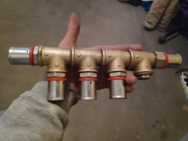

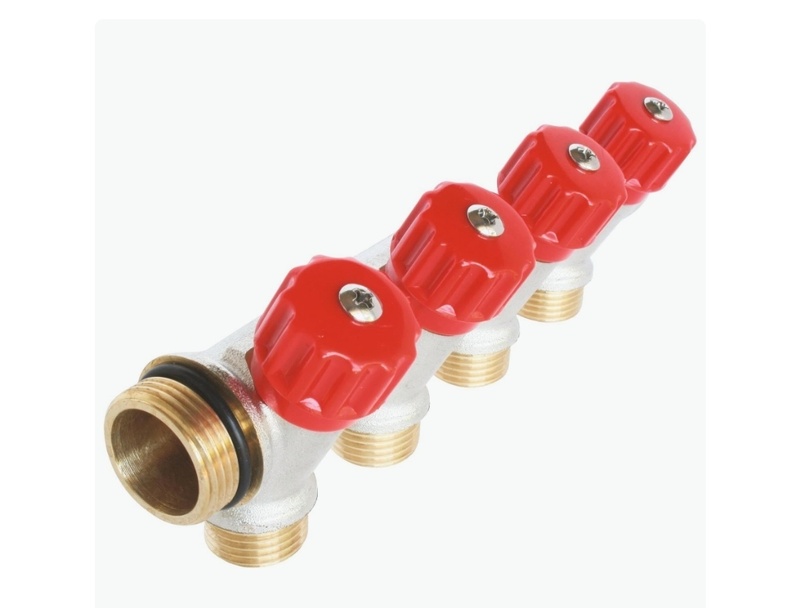

Ik wou het liefst zo eentje hebben zoals hieronder, voor 3/4 ingang en uitgang.
De uitgang is helaas halve inch. Dus niet genoeg water druk, en ook niet groot genoeg voor 22 mm (+/- 3/4)
Afbeeldingslocatie: https://tweakers.net/i/EPDiEalEw9Vv2GV5pW-DKe68k2Q=/800x/filters:strip_icc():strip_exif()/f/image/tVsKLk9wIIXofTv7o20gwVLP.jpg?f=fotoalbum_large
Dan maar met T koper stukken oplossen.

Lintel / latei boven de badkamer deur, met 1.5 cm speling tussen de deur.
Is naar mijn kunnen goed gelukt (eerste in mijn leven :P). Moet nog glad gemaakt worden en hier en daar wat opgevult.
Afbeeldingslocatie: https://tweakers.net/i/ukDo0Wnn6s5F-gU4ZMCYdqSp4g0=/800x/filters:strip_icc():strip_exif()/f/image/5RAOrLSLTLosn3wrtGCTUQKb.jpg?f=fotoalbum_large
Afbeeldingslocatie: https://tweakers.net/i/UNGBKNgvM9MU9bEt7CKT3oOZQw4=/800x/filters:strip_icc():strip_exif()/f/image/z3x0el5UQRmZ8uAMAekaSXvG.jpg?f=fotoalbum_large
Afbeeldingslocatie: https://tweakers.net/i/eCRcCgXBWuJXFxexRegpE8cq3bE=/x800/filters:strip_icc():strip_exif()/f/image/c3moh9ZoWPV6JR1XdSqrOBj3.jpg?f=fotoalbum_large
Bovenste gedeelte van de muur beetje weg gehaalt. Zodat er ruimte is voor de lintel van de deur.
Ook een klein beetje aan naar links en rechts, zodat het op de muur zelf rust.
Hier ga ik nog 4 ijzer rodes in rammen, die van muur naar muur gaan.
De bekisting is ook klaar, dus morgen gaat de bekisting erop, en als er nog tijd is ook het beton (mix van grind, zand, kalksteen poeder en natuurlijk cement)

Deze muurtje heb ik afgebroken, zodat er +/- 20 cm aan ruimte gewonnen kan worden.

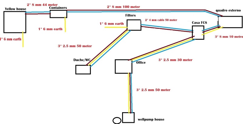

Vandaag hebben we in de regen (mijn broer en ik) het een en ander bekeken.
Zoals eerder gezegd, hij gaat een geisoleerde container plaatsen en een klein huisje op wielen. Dan kan hij hier aan zijn woning werken terwijl ik aan mijn woning werk en kunnen we elkaar helpen wanneer nodig.
Daarvoor hebben we in de regen even bekeken hoe wat en waar geplaatst moet worden.
Dat is nu besproken, hij heeft bijna all het materiaal.
Kabels die gekocht zijn van 4 mm electriciteit wordt omgeruild voor 8 mm.
er zijn plannen gemaakt, ect ect.
Zal zo een overzichtje maken (wat hij ook vroeg zodat we dit aan een gecertificeerde electricien kunnen tonen) en zal het hier plaatsen.
Huidige situatie electriciteits kabels:
Afbeeldingslocatie: https://tweakers.net/i/2JRrbYeVYW1LIJayglsdxVxaBiQ=/800x/filters:strip_icc():strip_exif()/f/image/PJJCqVdRB6CAJwLrhGl8Tn7I.jpg?f=fotoalbum_large
het gaat waarschijnlijk het volgende worden:
Afbeeldingslocatie: https://tweakers.net/i/q65hGDG4gZ-hc-gA4WEyJhsEXfU=/800x/filters:strip_icc():strip_exif()/f/image/ORwZrOcKiA0d4X0fnspBh205.jpg?f=fotoalbum_large
Waarom op deze manier?
Mocht er problemen zijn met de elctra in het huis zelf, dan wordt mijn broer niet geimpacteerd.
Maw, zjin electra zal gewoon blijven werken, en natuurlijk ook omgekeerd.
De electrische meter, dat al een digitale is, komt buiten te staan in een nog te bouwen klein muurtje/kastje.
We gaan de nieuwe kabels die getrokken moeten worden hiermee rekening houden.
Zodat in de toekomst makkelijk door getrokken kan worden.

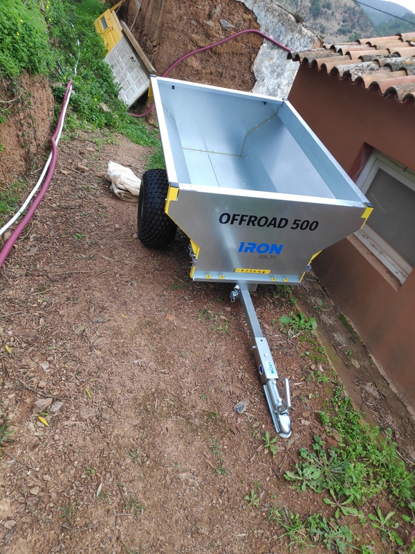

Graafmachine bevalt helemaal.
Voor de achterbak die op de foto staat heb ik nog geen oplossing.
Waarschijnlijk gaat er een quat wagen komen om die goed te gebruiken.

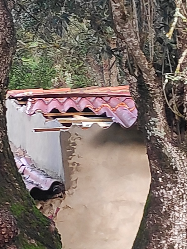

En ja, heb helaas last gehad van de storm.
Dak van het hoofd huis is voor een paar dakpannen weg gewaaid.
En de volgende dag was een van de draagmuren weggevaagd door de regen.
Het is geramde aarde, dus als er genoeg water op komt, kan de onderste gedeelte het niet meer aan.
Wat materiaal schade gehad, ben nu bezig met verzekering om dit terug te krijgen.
Maar het is in een gedeelte gebeurt dat nog niet verbouwd is.
Dus dat valt mee.
Ik hoop de materialen van de verzekeringen terug te krijgen.
De geramde aarde muur (taipa) krijg ik niet terug. Omdat het nog niet herbouwd was.
De dakpannen dat gedeeltelijk weg gewaaid waren.
Die zitten weer terug op het dak van het gedeelte dat verbouwd is.

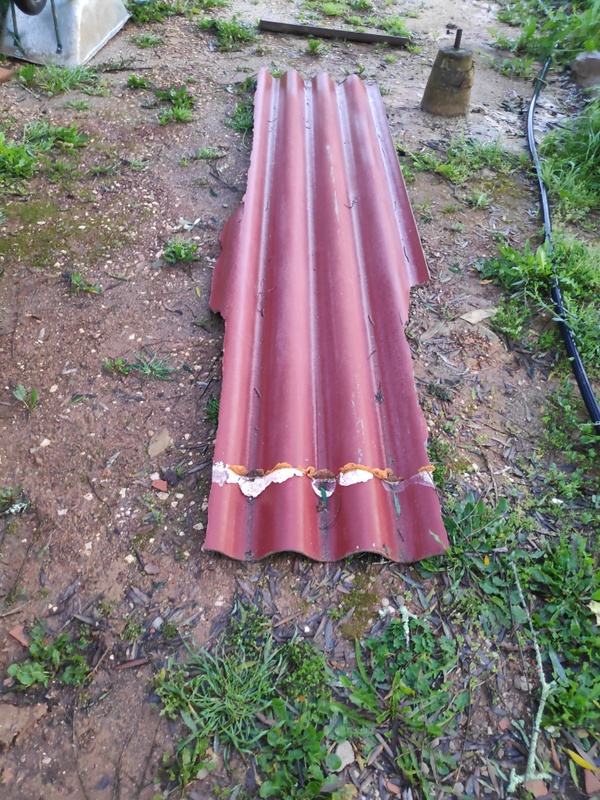

Hieronder een impressie van de schade:
Afbeeldingslocatie: https://tweakers.net/i/fTsMa8Vc3xm-TOhQtgFTLLo7HnE=/800x/filters:strip_icc():strip_exif()/f/image/pxCeOyJvHvVsTj6CoSmMaGdQ.jpg?f=fotoalbum_large
Afbeeldingslocatie: https://tweakers.net/i/uQ9W_ibYmLg1bVCwgsG8neWdsAU=/800x/filters:strip_icc():strip_exif()/f/image/CX1Hu09TI67A907iGSkFyOD6.jpg?f=fotoalbum_large
Afbeeldingslocatie: https://tweakers.net/i/hqN8xv_cGWov1Wc4oLFJSOz5nEw=/x800/filters:strip_icc():strip_exif()/f/image/Szik1WUb4kuGNGnTgp48XNmw.jpg?f=fotoalbum_large
Afbeeldingslocatie: https://tweakers.net/i/iTIR5GUraTMraDtXtGUEtC_W8gk=/x800/filters:strip_icc():strip_exif()/f/image/UgJXfilWIG2dLXS2FrCr24F3.jpg?f=fotoalbum_large
Afbeeldingslocatie: https://tweakers.net/i/PeOw6ImZU5m-rbMrvtlY3egiBI0=/800x/filters:strip_icc():strip_exif()/f/image/9ZNIXNGWlJEtt6jGcYv0EJfJ.jpg?f=fotoalbum_large
Afbeeldingslocatie: https://tweakers.net/i/Rmq3QzZM6rhiFax72e_rEcghNsw=/x800/filters:strip_icc():strip_exif()/f/image/iqwPUnk8il5SsZptA8i38F54.jpg?f=fotoalbum_large
Afbeeldingslocatie: https://tweakers.net/i/U-uqXtER50eapHKGS_c6J050lwE=/x800/filters:strip_icc():strip_exif()/f/image/Em2GBsWS8KM1m4uQervfVDV0.jpg?f=fotoalbum_large

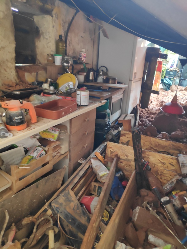

De keuken en materialen die ik daar in opgeslagen had zijn geheel weggevaagd door de achterste muur.
Dit houd dan wel in dat ik nu dus voor een open plan consept kan gaan.
En geen muur hoef af te breken.
Andere nadeel is dat ik nu wat meer tijd in opruimen moet steken.

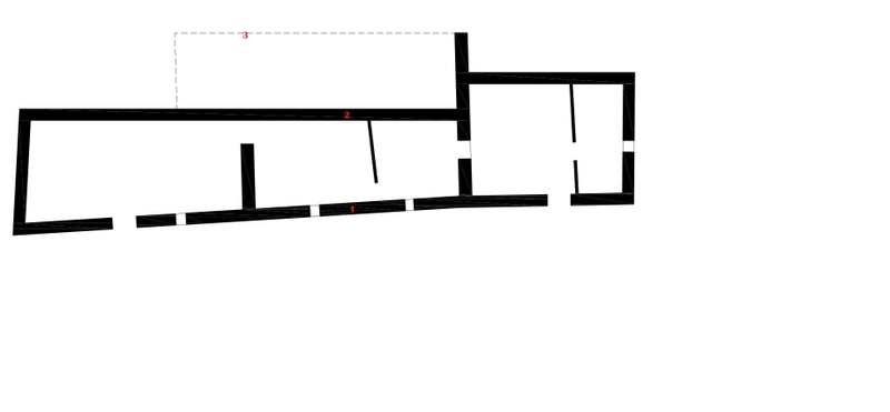

Dus plan wordt ongeveer als volgt (grof layout gemaakt om idee te hebben):
Afbeeldingslocatie: https://tweakers.net/i/GFiA_dejR5Db1Z1Ae1HJV7mUzTM=/800x/filters:strip_icc():strip_exif()/f/image/srstsKlg9jDTJEMZgKE8Xn1V.jpg?f=fotoalbum_large
Rode muur is de muur die gevallen is.
Die wordt doorgetrokken naar achteren. Aan de rechter kant heb ik al een stenen muur.
Die heeft het gehouden.
Ik kan dit doen omdat er nog een andere achter muurtje was die ze later erbij gebouwd hebben en waar vroeger de drank (medronho) gemaakt werd.
Op google maps zie je ook het dak dat daar naar toe is doorgetrokken, en ik heb documentatie die dat ondersteunt.
Dus ipv een huis van 160 m2 krijg ik een huis van +/- 180 m2 :D
met een supper grote open consept woonkamen / keuken.

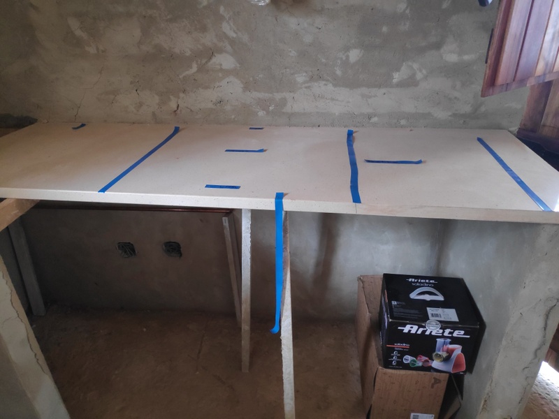

keuken blad staat weer op de juiste plaats, de hoek moet ik nog afzagen van een blad dat over is.
Afbeeldingslocatie: https://tweakers.net/i/c5LyEKg7xkSxWek0Sf1QwGMdvpI=/800x/filters:strip_icc():strip_exif()/f/image/IDSDqI7GjdhVoa3gQ1SEkrJ2.jpg?f=fotoalbum_large
Die blauwe tape is om een idee te hebben waar de gas fornuis blad gaat komen.

En het filter huis is practisch klaar:
Afbeeldingslocatie: https://tweakers.net/i/q1Iawd4p2hs46VoNFa8r9NiZ2Fw=/x800/filters:strip_icc():strip_exif()/f/image/AxJqB3ohTVMmn4cdsn3oOb0j.jpg?f=fotoalbum_large
Hier heb ik de voeding op de rechter muur geplaatst, en tevens de uv lamp ingezet.
De kap op de voeding is geplaatst wegens de vochtigheid.
Aan de onderkant van de plank heb ik lucht gaten gemaakt om warmte af te voeren.
Tevens zijn alle onderdelen geknepen. Heb gelukkig op tijd nog een fout ondekt bij de pomp, had de ingangen omgewisselt, die moest dus aangepast worden, dat is ook gedaan.
Het enigste wat gedaan moet worden is stroom aansluiten.

Afbeeldingslocatie: https://tweakers.net/i/4dpECOGOr-2Dp9wbMtzhEB4lUxQ=/800x/filters:strip_icc():strip_exif()/f/image/3MPvuMPH5G2nc9QSg3Xx7kl1.jpg?f=fotoalbum_large
het moge duidelijk zijn dat achter de muur en tussen de weg een drainage systeem komt en een retentie muur.
Even een oude screenshot boven gehaalt, waar het duidelijk te zien is.
En tevens genummerd, zodat ze vergeleken kunnen worden met de huidige stand van zaken op de foto:
Afbeeldingslocatie: https://tweakers.net/i/k21jl0Nsx3DXvM0EgusF0Pg48F8=/800x/filters:strip_icc():strip_exif()/f/image/m9GzdtofLs7Myb5BL8CEWzyh.jpg?f=fotoalbum_large
De dikke muren zijn de muren van geramde aarde.
Nr 2 is dus gevallen. Niet helemaal, maar de rest moet er als nog uit (repareren is duurder dan nieuw, en kan geen veiligheid garanderen met gerepareerde geramde aarde muren.).
De schuine dunne binnen muur had ik al gesloopt.
De muur nr 3 is dus de achterste muur.
Wat het hoopelijk gaat worden:
Afbeeldingslocatie: https://tweakers.net/i/TlcyTLNYWQjZ5YJGeYbSgw3VfzQ=/800x/filters:strip_icc():strip_exif()/f/image/d4CTJpZTKagK7d1mQVEeX1UU.jpg?f=fotoalbum_large
Groene muur is de muur naar het kantoor.
Open keuken aan de rechter kant.
Woon kamer/eet kamer is de rest van de ruimte.
Deur die nu aan de linker kant zit, wordt dicht gemaakt.
Heb 2 ramen in de woon kamer, een van de raam gaat een transformatie naar deur krijgen.
In het verleden was het al een deur, kun je terug zien in de constructie opbouw.
Komen 2 nieuwe rammen bij, 1 grote in de slaap kamer 1 meter bij 0.80 m ofzo, en 1 minder groot in het kantoor (veiligheid voor aparatuur dat niet van mij is, en minder zonlicht reflectie op de schermen).
Misschien gaat de raam bij het kantoor meer naar boven toe, ipv hier op de hoek.
Afhankelijk van waar ik de hoek tafel ga maken.
Eens kijken wat het daadwerkelijk gaat komen.
Het is een dynamische project, dus alles kan met een windvlaag weer 180 graden veranderen..

Heb de electriciteits aansluitingen helemaal af voor het filterhuis!
Nu moet het 3 dagen aan staan, zodat de ultraviolet licht op tempratuur kan komen, en alles kan filteren.
Moet nog even kijken hoe het zit met de water tempratuur, want het wordt best wel heet.
Misschien moet ik de volgorde aanpassen. Dus eerst water direct van de waterput filteren, en dan pas opslaan. Maar dat zie ik later wel
Hieronder wat fotos:
Moet nog kijken of ik van die koperen strips kan vinden van hetzelfde merk.
Is me nog niet gelukt, daarom heb ik daar een wago tijdelijk zitten.
Zodra ik de kopere strip heb ga ik het vervangen en plaatsen zoals de blauwe draaden staan.
Wel zo beter.
Afbeeldingslocatie: https://tweakers.net/i/kgrOf9At_j2P8Ywv_eswGRIeUUA=/x800/filters:strip_icc():strip_exif()/f/image/vf6tB4lZ1PAZVl0oFeZ3cifF.jpg?f=fotoalbum_large
En er is licht!!
Zowel UV als normaal licht.
Afbeeldingslocatie: https://tweakers.net/i/16v9guxtX908S06hbwaqqQs_qGE=/x800/filters:strip_icc():strip_exif()/f/image/vxwww1XyTSuCvllPUSKteFms.jpg?f=fotoalbum_large
Afbeeldingslocatie: https://tweakers.net/i/DhRXSeATCxR3kmR5SFG_-OKuydA=/x800/filters:strip_icc():strip_exif()/f/image/lheOmD5eidu44uWiitVifAXk.jpg?f=fotoalbum_large
Afbeeldingslocatie: https://tweakers.net/i/egpNKaBQy9uj_4S3T9_5YHBO8u4=/x800/filters:strip_icc():strip_exif()/f/image/SlrKhonVsA0w1zDkL8kcE5p7.jpg?f=fotoalbum_large
Alle knijp aansluitingen zijn goed, geen lekage :o
Alleen de normale schroef aansluitingen hebben 3 kleine leckages die ik nog moet verbeteren.
Daarna kan ik hier eindelijk duchen met schoon gefilterd water, en ook gebruiken om te drinken _/-\o_
Maar toch, even water getest:
Afbeeldingslocatie: https://tweakers.net/i/HYokjw434YUHsSd_DCXTXPYsdvA=/800x/filters:strip_icc():strip_exif()/f/image/EsuFEXB0baqfs759RA3fyriz.jpg?f=fotoalbum_large
Heb het water niet gedronken, alleen even aan mijn lippen gehad.
Smaak was supper goed. Het zelfde als van een natuurlijke water bron die op 11 km afstand zit.

fcs schreef op donderdag 24 april 2025 @ 09:51:
Eindelijk!!!
Wel zo beter.
Zou als ik jou was die Wago juist laten zitten en die koperen strip vervangen.
Is aanraak veilig en ook geen schroefjes die je te hard of te zacht kan aandraaien of die onder invloed van warmte en koud los kunnen gaan zitten

Vliegvlug schreef op donderdag 24 april 2025 @ 12:26:
Lekker bezig weer! (y)
heheheh.
zo kan je het idd ook bekijken.
zal eens kijken wat ik kan doen.
De blauwe draaden heb ik namelijk al wel op de lengte van de koperen strip afgeknipt.
Als ik zie dat ik genoeg ruimte heb dan kan ik dat nog vervangen.
anders laat ik het zo zitten.

Afmeten van de keukenblad voor de gasfornuis:

Tijd om de gesoldeerde gas buizen te testen met schuim ( water in zeep, schuim maken en op de buis verbindingen doen). Van de 10 soldeer punten zag je duidelijk 2 borrelen. Dus 2 lekages. Die zijn in de tussen tijd ook gefixed.
Afbeeldingslocatie: https://tweakers.net/i/UlEdnyLInu7swDeV5P2jShBWxS8=/x800/filters:strip_icc():strip_exif()/f/image/lnb9ph4LFEsN8eGZQTXdElRe.jpg?f=fotoalbum_large
Tevens de leckages bij de water filters gefixed.
En alles op druk getest. Geen leckages meer, en alles werkt onder druk.
Afbeeldingslocatie: https://tweakers.net/i/9O-VYDolTFht2camHMjWoX_YyTE=/800x/filters:strip_icc():strip_exif()/f/image/OWNH2t9RPuQBkkziIQ8yD8VZ.jpg?f=fotoalbum_large
