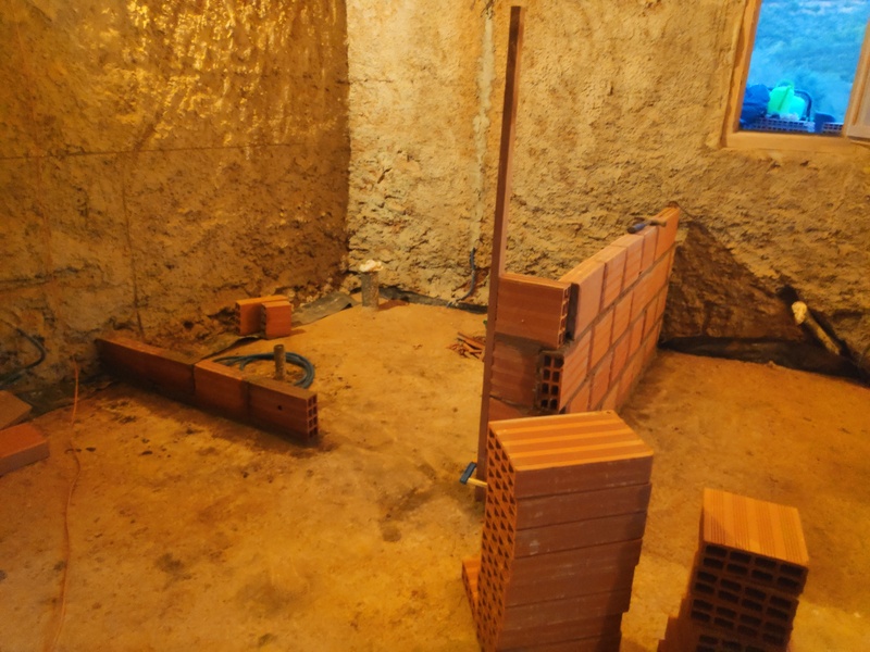

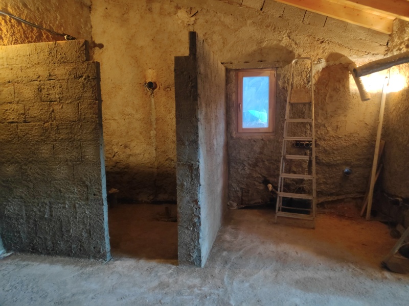

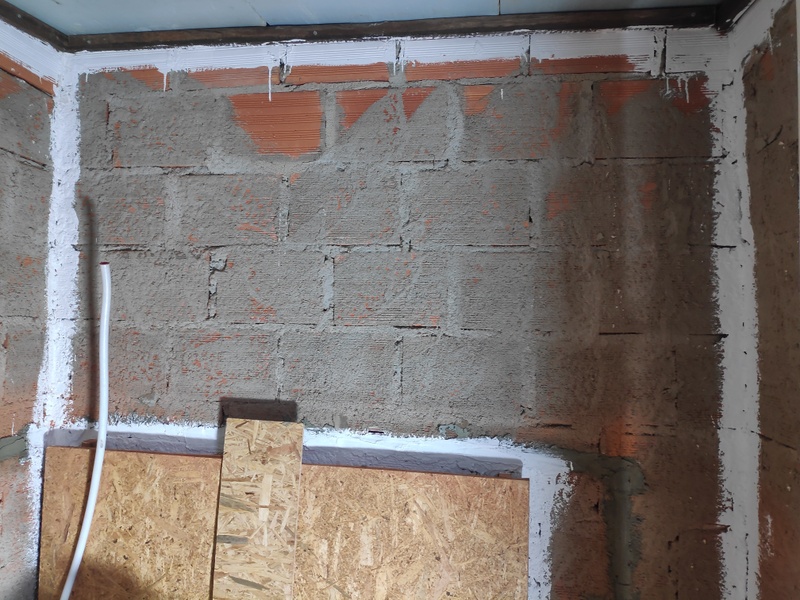

Op de eerste foto zien we de rij tegels waar de badkamer komt.
2 meter lang bij 1.60 meter breed.
Wc en was bak asn de linker kant duche poliban aan de rechter kant met deur ervoor.
Afbeeldingslocatie: https://tweakers.net/i/Gro5zuS-Mqq4KesbAo4FOxEMe-0=/800x/filters:strip_icc():strip_exif()/f/image/eWQD5RkKAdBfFxcoDKTMuAC4.jpg?f=fotoalbum_large
Hier in deze hoek naast de badkamer komt de keuken. Krijgt een aanrecht in L form met de lange kant onder het raam. Korte kant bij de deur. De grote koelkast komt ergens anders en er komt hier een kleine onder het aanrecht.
Afbeeldingslocatie: https://tweakers.net/i/duDcCIaEkK79GmI4WsRfLRTTItk=/800x/filters:strip_icc():strip_exif()/f/image/84FAW3kfPjQgGL9mK0aZ5vmJ.jpg?f=fotoalbum_large
Deur en kozijn moet nog geplaatst worden.
Met mini lintel. De trap komt vanaf de deur naar boven toe. Verhooging komt in een L form met ruimte voor de trap.
Bed komt boven de badkamer.
Wordt dus iets van 2 m breed met 5 lang (ongeveer).

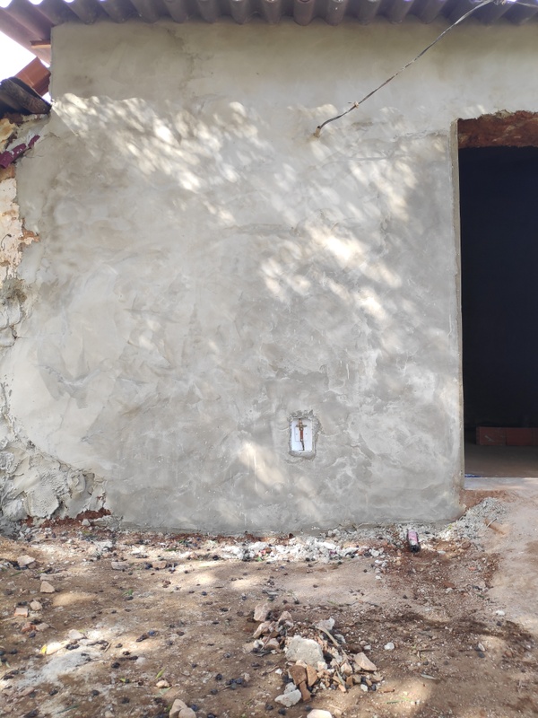

Dit is de achter kant van het huisje.
Hier moet nog cement erop en glad gestreken.

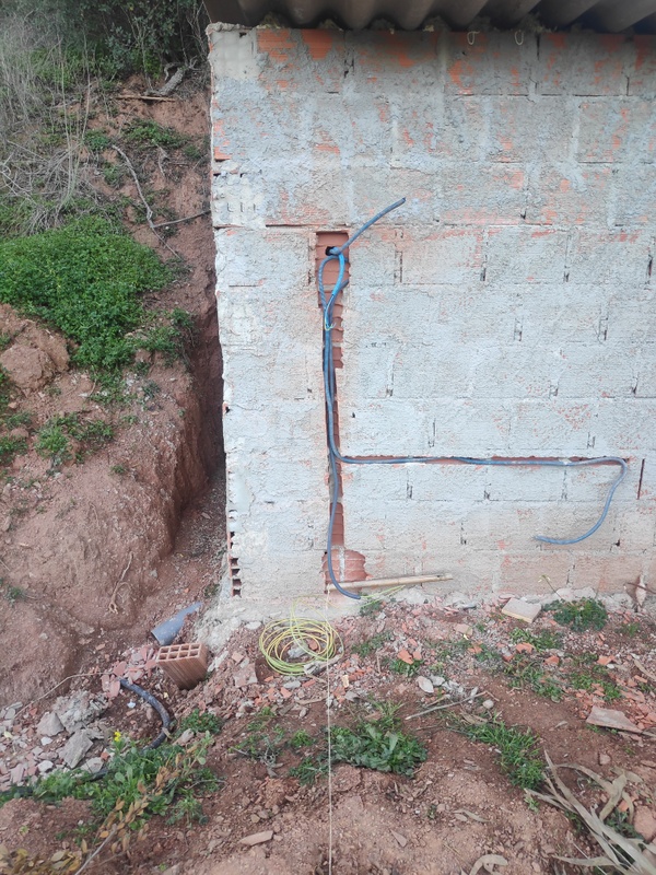

Hier komt ook de drainage om te voorkomen dat er in de vloer onder de plastik water komt te zitten.
Afbeeldingslocatie: https://tweakers.net/i/WcT7UH9QStVbb5yNUkOZwrKC4jE=/x800/filters:strip_icc():strip_exif()/f/image/Wk4OlqeABnk0lekHvmNXf4QE.jpg?f=fotoalbum_large

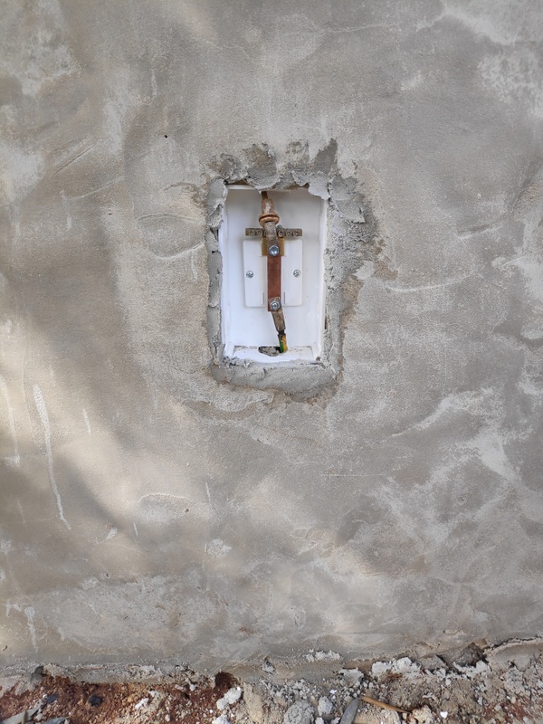

Onderste foto is de morderne aard lek schakelaar.
Deksel moet er nog op met lange schroeven.
Randen beetje beter afwerken.

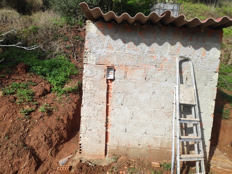

Nog een overzicht foto.
Rechts onder zien we een 4 cm buis die verlengd gaat worden en ingegraven.
Dit zorgt er voor dat ik de electra meter buiten aan de rand van mijn landgoed kan plaatsen.
Afbeeldingslocatie: https://tweakers.net/i/nV5v-IRjrumcP4nFa1SpdHttmkA=/x800/filters:strip_icc():strip_exif()/f/image/2BSEL8e1aYN4yQehaOybDMsJ.jpg?f=fotoalbum_large

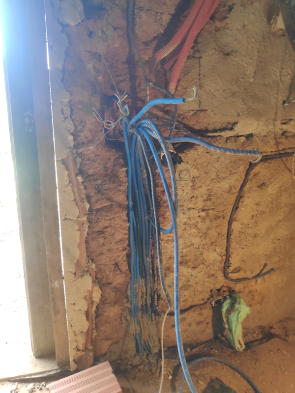

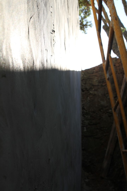

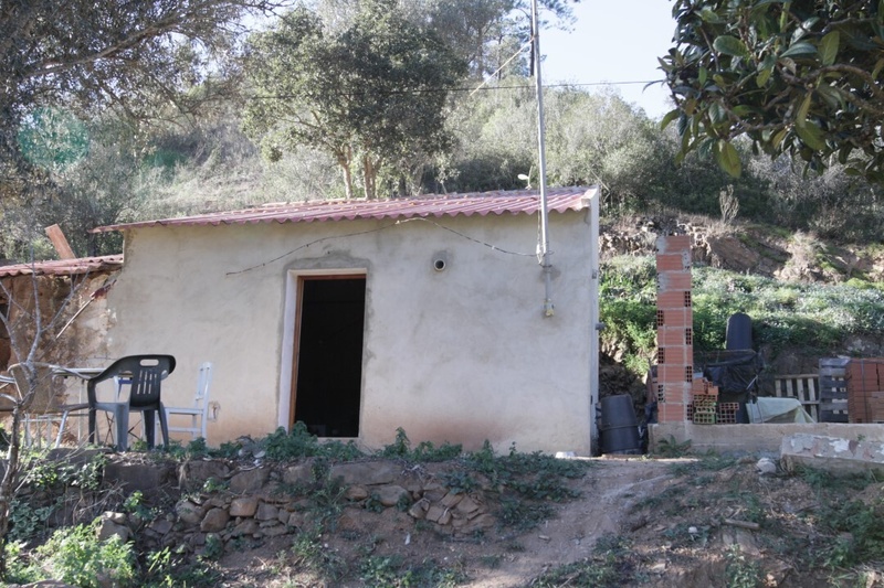

Op deze foto zien we hoe de electriciteits kabel binnen komt. Die paal wil ik dus daar weg hebben.
Lelijk en meerdere mensen hebben hun hoofden (inclusief ik :( ) tegen aan gestoten.
Daarnaast is hier duidelijk dat de muren schuin naar binnen toe lopen. Dus dunner zijn dan emtegen de grond. Dit is vanwegen het gewicht van de geramde aarde loopt af naar boven toe.

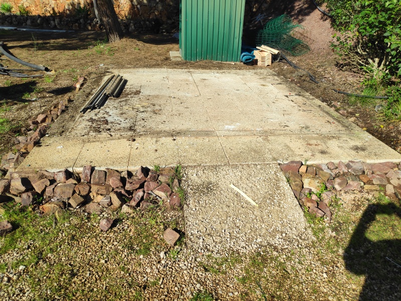

Cement platform naast het huis is ook opgeruimt.
Kom maar op regen :+

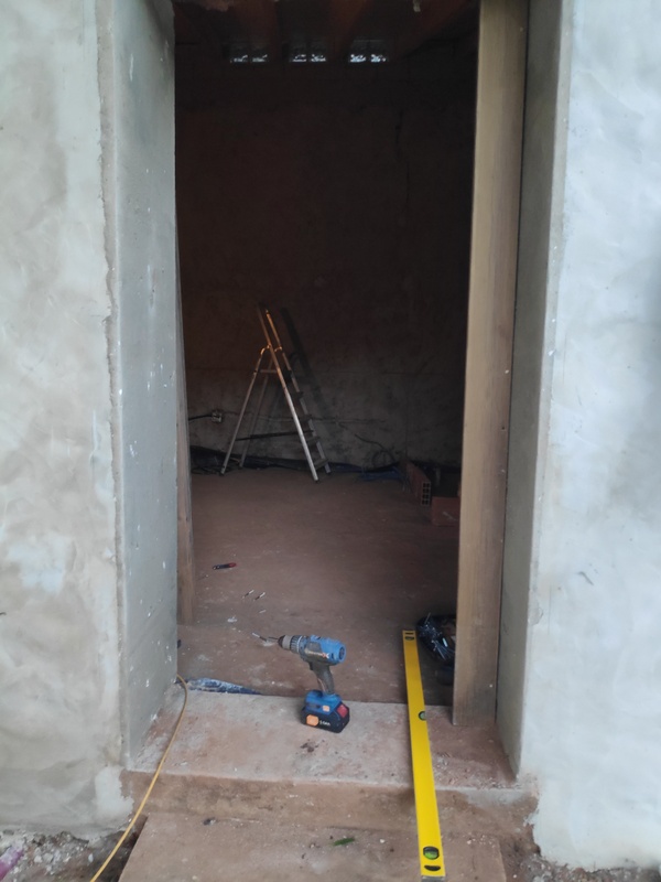

Vandaag meer opgeruimd en een begin gemaakt voor de tijdelijke deur die ik hier heb. Deur is 74 cm met frame. Opening is 1 meter moet dus iets improviseren.
Opgeruimd is het vele malen mooier.

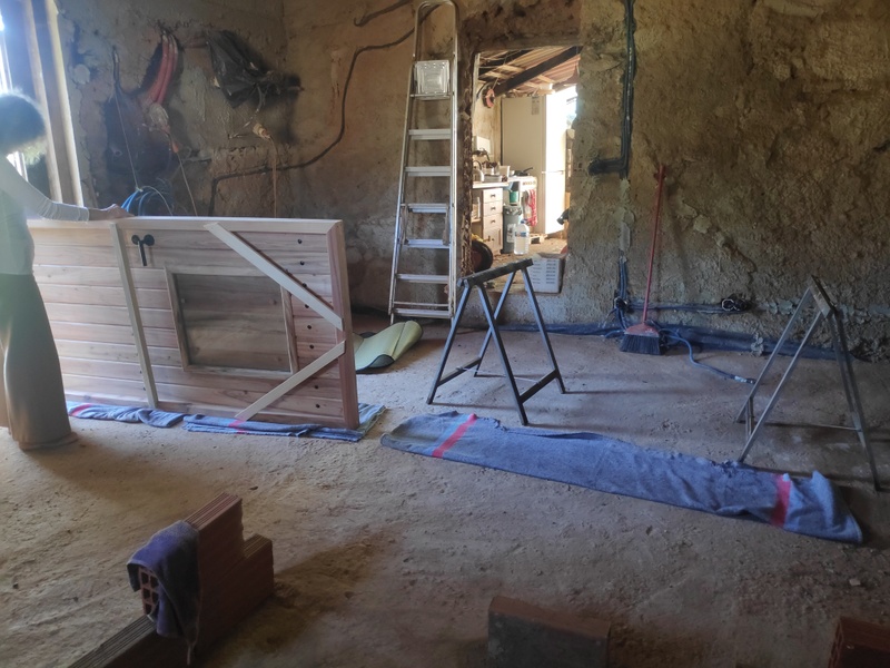

Teven een begin gemaakt aan de tijdelijke deur, de andere deur laat even op zich wachten.
Afbeeldingslocatie: https://tweakers.net/i/AdQGpJ1zOqG_Xmi4BfwQIsASTMc=/x800/filters:strip_icc():strip_exif()/f/image/ywybkXT2MLRSUjJWkFQ6RXrY.jpg?f=fotoalbum_large
Afbeeldingslocatie: https://tweakers.net/i/kkYygoWN-gxPSqg_qfRvvs7K0-k=/x800/filters:strip_icc():strip_exif()/f/image/e9y1gyUFk10k8EzW6zc0SsfR.jpg?f=fotoalbum_large
Met de 2 zijlaten toegevoegd is het 74 cm. De breedte die ik moet hebben. Hier tegen aan gaat het frame geschroefd worden. Dan kan dit dicht.
De uiteindelijke deur gaat een totale verrassing voor jullie zijn >:) O-)

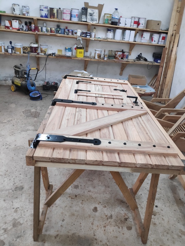

En de deur is geplaatst.
Afbeeldingslocatie: https://tweakers.net/i/fsyEZoXccJwxtPQFgorWsVxhH5Q=/x800/filters:strip_icc():strip_exif()/f/image/6Hd1mUjPmFOUdj7Phv1lxcLi.jpg?f=fotoalbum_large
Afbeeldingslocatie: https://tweakers.net/i/VkclPsyqD09gz6qY0Nrns3bUt9Q=/x800/filters:strip_icc():strip_exif()/f/image/sztsrrN5PODGUTHFPBPjXAzf.jpg?f=fotoalbum_large
Is maar kleine deurtje.
Beter iets dan helemaal niks. Nu kan ik hier weg gaan zonder steeds te denken moet terug, is niet goed afgesloten.
We hebben een deur besteld, helaas was de 2de hands deur niks geworden, omdat het zeker nog 3 maanden duurt voordat die er komt.
De nieuwe deur komt in 3 weken. Wel een hoop verschil. Wat het gaat worden, hoe het eruit gaat zien, dat laat ik even een verrassing worden ;) >:)
Helaas qua budged gaat het een flinke kosten post worden. Waar de 2de hands 120e koste, gaat deze 1000e kosten.
Maar goed, dit kunnen we in gedeeltes betaalen, 300 aanbetalen, en dan de rest bij aflevering. Dus das te doen.

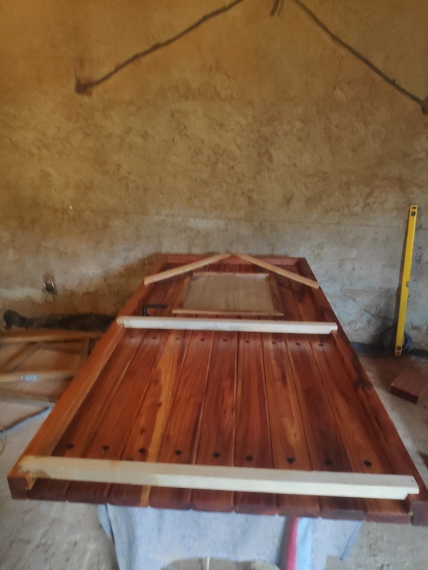

De nieuwe deur gaat een raam krijgen. En een kleine deurtje om alsnog geheel gesloten te kunnen zijn wanneer ik er niet ben.
Weet zelf niet hoe het exact gaat worden (heb voorbeeld fotos gezien van andere deuren). maar hoe mijn deur gaat worden.. tja... dat weet ik niet.

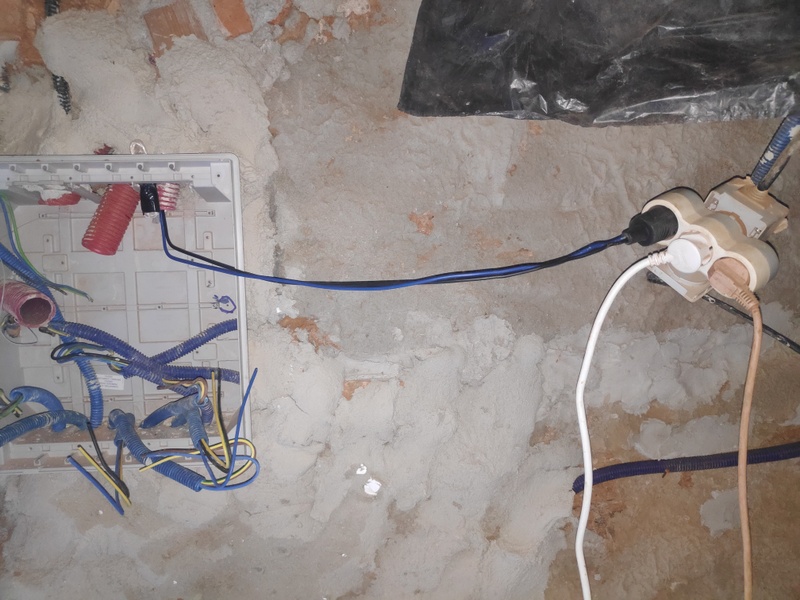

Hieronder heb ik een stekkerdoos bij het bed geplaatst, voor een lamp en evnt andere zaken.
Tevens een aansluiting voor de lamp ergens aan de kant van de binnen deur.
Met een subbele aan/uit schakelaar.
Eentje boven en eentje onder.
Moet een stukje verlengen van de afzuigkap omdat dit op een andere locatie komt te staan.
Ik ga dit morgen doen.

Na een paar weken afwezig te zijn geweest, hierbij een kleine update.
Heb het volgende gedaan:
Electra helemaal af gemaakt (qua kabel goten).
Gaten gemaakt voor de geluidsboxen aansluiting in de achter muur
kabel goot getroken voor de geluidsboxen (moet nog kabels erin)
Extra afvoer in de keuken geplaatst. Nu heb ik er 2,
1 voor de afzuigkap
1 voor de gijzer, hier is het wel nodig, omdat het een afgesloten ruimte is.
Duchebak besteld
W.c. besteld (komen beide in begin december binnen)

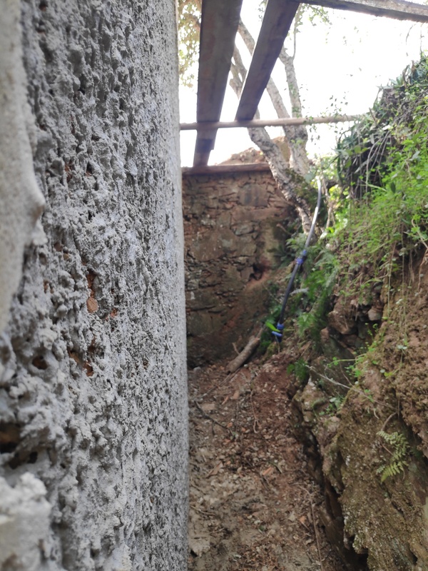

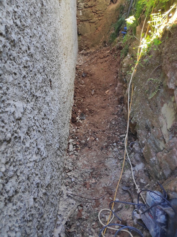

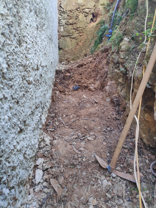

Buiten: achter muur aan de buiten kant heb ik schoon gemaakt (nog iets van 10 kruiwagen weg gevoerd)
Hier ga ik een drainage systeem maken.
De muur wat meer opgevult met cement+kalksteen mix. Dit zorgt ervoor dat de muur wat rechter word.
Muistuin Moestuin onderhout gepleegd, en wat groenten bij zeten(het is weer eens herfts/winter, dus onder houds tijd voor de tuin/perceel).
Flinke onweer ziten afwachten, zonder films, aangezien de statische electricieit en onweer zelf een paar keer mijn electra onderuit gooide (niet genoeg voor de hoofdswitch uit te gaan, maar wel lang genoeg om de nas uit te gooien, hier moet ik dus een UPS voor doen).

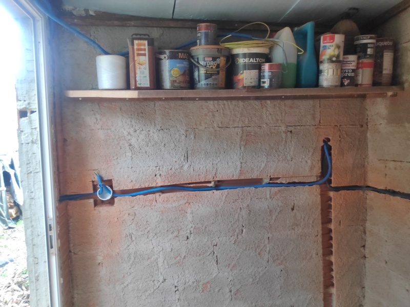

Electra in de WC/Duche hok aangelegd, omdat het al om 6 uur donker is.
En soms is het wel lekker om nog even snel een duche te doen voor het slapen gaan,
of nog even iets zwaars op de wc achter laten voor het slapen gaan (met licht, en niet een lantaarn, wat ik dus al vaak gedaan heb :P)
O ja, bijna vergeten, het belangrijkste, is klaar :D
De deur ga ik morgen ophalen. In de wax zeten en op zijn plaats (waarschijnlijk wordt het vrijdag of komende weekend geplaatst).
Hieronder wat fotos:
Cement dat gevallen is verwijderen, en verder afgraven
Afbeeldingslocatie: https://tweakers.net/i/QMEZlJ4YZUt5StBMC70pYTesu0o=/x800/filters:strip_icc():strip_exif()/f/image/ENT0okNy3P52CvTSpnb5uaE5.jpg?f=fotoalbum_large
Afbeeldingslocatie: https://tweakers.net/i/71vJDgXoD15ab1vVJBhtkKdcGmY=/x800/filters:strip_icc():strip_exif()/f/image/P8eqQ7BEHyxGZpJw1leCpv8R.jpg?f=fotoalbum_large

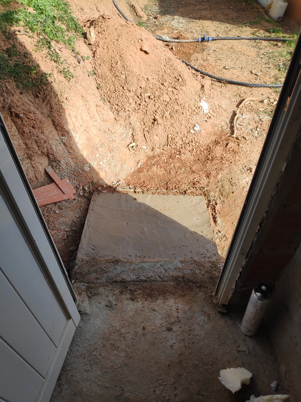

Eind resultaat:
Afbeeldingslocatie: https://tweakers.net/i/v-euXsZ7yqj_AagkG-CVCEb7FSc=/x800/filters:strip_icc():strip_exif()/f/image/BkMaafKxA4xp69eNYhboEklW.jpg?f=fotoalbum_large
Afbeeldingslocatie: https://tweakers.net/i/Y2M-1teWRFAw5n9fJ-ZbK7n72b8=/x800/filters:strip_icc():strip_exif()/f/image/ODH4j3Z2tkRkiDXvgWAoHH3S.jpg?f=fotoalbum_large
Het loopt gelukkig flink af naar de "ingang" daar wordt het water afgevoerd.
Hier ga ik dus de drainage systeem aanlegen. Een geul maken (waarschijnlijk V vormig) en van die harde noppen plastik erin doen. Vermoed dat de kant van de berg open blijft, zodat het water erin kan stromen, maar niet verder.
Denk ook dat ik het in het midden ga maken, met een kleine helling van beiden kanten aflopend naar het midden.
Net op tijd klaar voor flinke onweer (DANA heeft hier huis gehouden) (moet zegen dat ik dit wel mooi vind):

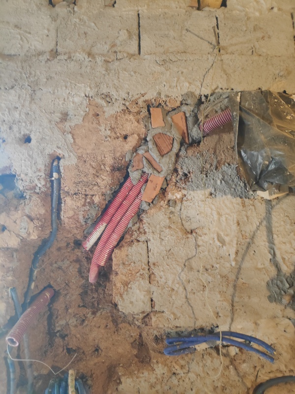

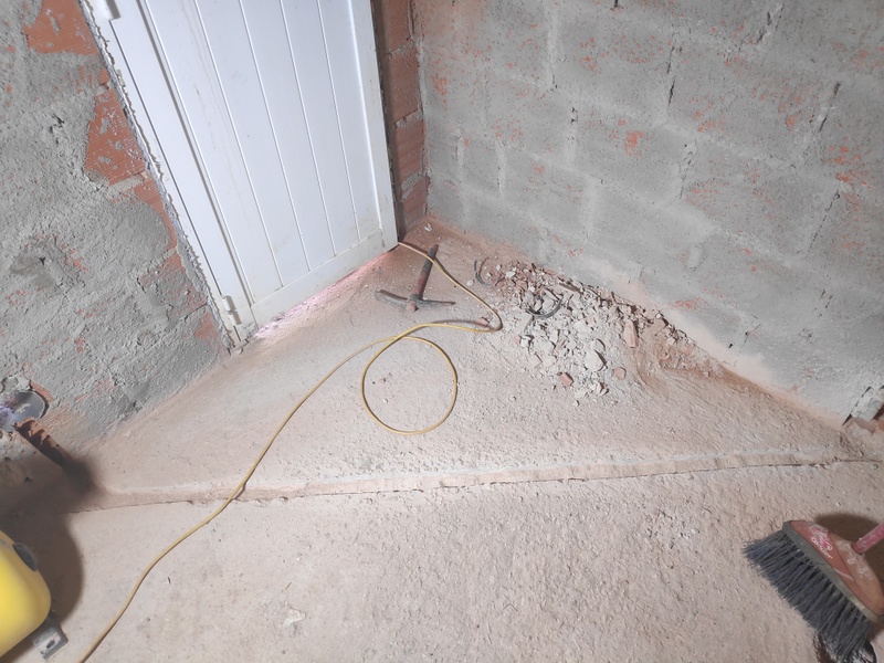

Afbeeldingslocatie: https://tweakers.net/i/DZs8dhjvDf_Z5FOYKh4N409UCvo=/800x/filters:strip_icc():strip_exif()/f/image/yRvPOfNUYxNpLEjJkmYxCoNk.jpg?f=fotoalbum_large

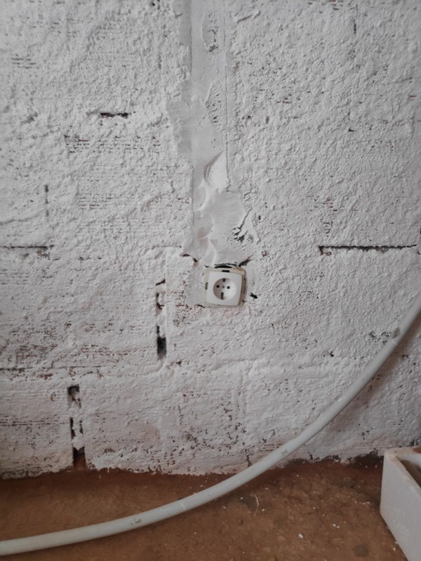

hier heb ik een extra kabelbuis aangelegd, die in een doos uit komt. Vandaar gaat eentje naar links, andere naar rechts (in de omgekeerde V form).
Eerst had ik 2 gaten gemaakt, totdat ik me realizeerde dat dit boven in de slaapkamer uitkomt ups 8)7 :X
Dus moest ik nieuwe maken. De andere worden later wel gedicht.

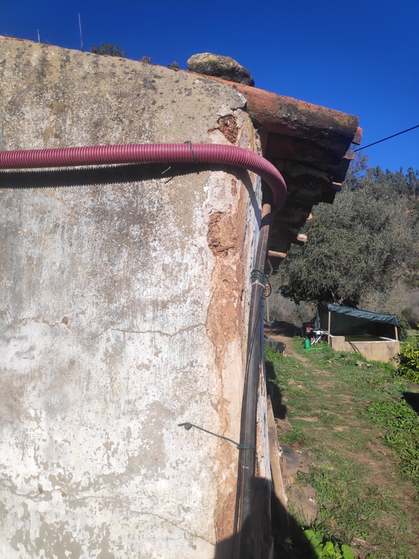

Afbeeldingslocatie: https://tweakers.net/i/sw8dJFwnRDmBDAoexfh_OZzmzMo=/800x/filters:strip_icc():strip_exif()/f/image/1NMXBo7vwcoMzoiXGrtYjEKK.jpg?f=fotoalbum_large
De speakers komen te hangen aan de muur (heb al de juiste schroeven hiervoor).
Die komen voor de doosjes uit waar de kabels op uit komen.
Heb wat aansluit klemen gevonden, waarop de binnen komende kabel op kan solderen, en de kabel dan door verbind aan de boxen. Kan ook doosje komen die een doorgang heeft voor de kabel zelf, zonder tussen stuk. vind het zelf mooier met tussen stuk.

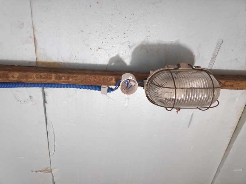

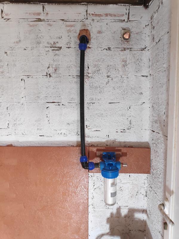

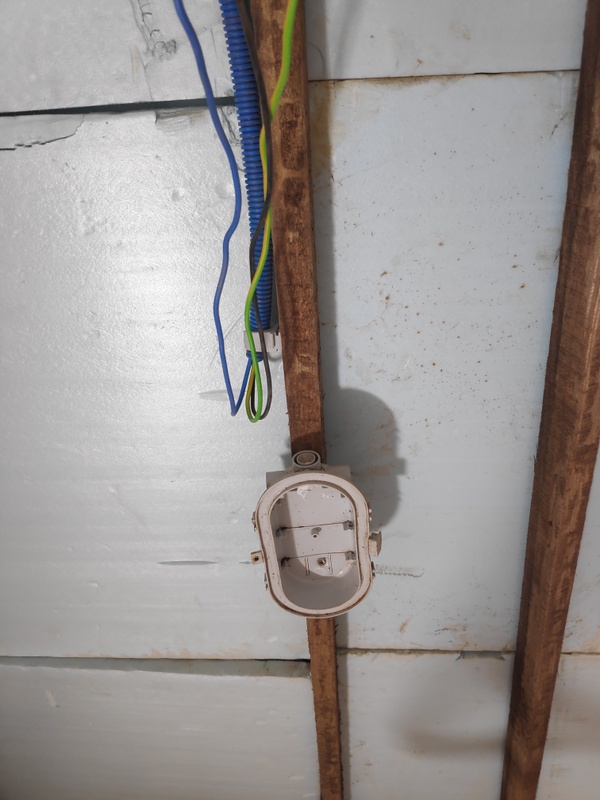

WC/Duche hok aansluiten op electriciteit:
Afbeeldingslocatie: https://tweakers.net/i/yFn2vpf1zGuLf3o9ohoS_FQBKi0=/800x/filters:strip_icc():strip_exif()/f/image/O0Fewe8dGPeBSR4OEuv4Ca7l.jpg?f=fotoalbum_large
Afbeeldingslocatie: https://tweakers.net/i/EHzpmJMQf6wzYDbuevFxk7RVf7A=/800x/filters:strip_icc():strip_exif()/f/image/wAyINkKJYe4uh6nNwhg2RI2Q.jpg?f=fotoalbum_large
Er zit boven in een peertje, met kabel organizers vast gemaakt, omdat schroeven geen optie is.
Wel heb ik extra t-rex lijm gebruikt, omdat het 3m lijm dat meegeleverd word waarschijnlijk niet genoeg is voor de lange tijd, de kabel die tegen het hout aan zit, die heb ik wel met schroeven kunnen vast maken.
Alles met water dichte doosjes, om kortsluiting door vochtigheid te voorkomen.
Het is allemaal al aangesloten. Werkt perfect.

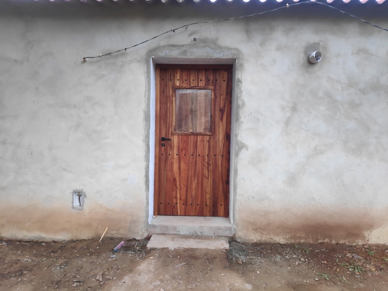

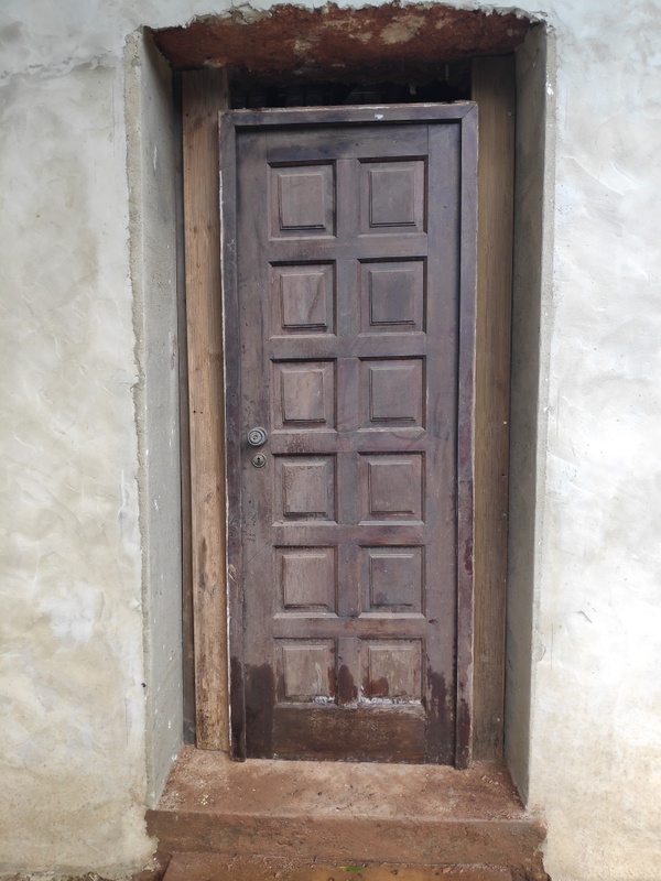

En dan nu de deur:
Het is gemaakt van eiken hout, paar centimeter dik, weet niet hoeveel maar is wel super stevig.
Tevens lood zwaar.
Dubbel glas zit erin.
Er zit ook een deurtje in om het raam af te sluiten als ik er niet ben.
De deur heeft natuurlijk een slot en de hendels om het te openen.
Dit zijn tevens de enigste moderne onderdelen aan het deur.
De binnen kant:
Afbeeldingslocatie: https://tweakers.net/i/DMcW8HBpheeXKhgaTXZKW6HYQBg=/x800/filters:strip_icc():strip_exif()/f/image/H9QJCo8J1HL5ww1nGystckoI.jpg?f=fotoalbum_large
De buiten kant:
Afbeeldingslocatie: https://tweakers.net/i/kIe2yei3q8GhUQBB8VJ9G4fjiVM=/800x/filters:strip_icc():strip_exif()/f/image/J7rcrVX7RQBSPfRmQN3fAZ0P.jpg?f=fotoalbum_large
De deuren werden vroeger hier op deze manier gemaakt.
Meestal kleiner, niet omdat het duur was, want was meestal met eigen hout.
Maar omdat mensen kleiner waren, en ook om te voorkomen dat het huis niet te koud of te warm wordt (afhankelijk van zomer/winter).
Deze deur is op maat voor mij gemaakt, en koste me 1300e.
Aluminuim deuren vind ik niks, trekken krom, laten water door als ze niet goed geinstalleerd zijn.
PVC deuren, zijn supper goed, maar ook met een stevige prijskaartje. 2x zoveel als mijn op maat gemaakte deur.

Mooie update weer. De deur vind ik prachtig, zal nog een aardige klus worden om hem op zijn plek te krijgen later. Met name de scharnieren passen goed bij zo'n deur, dat vind ik goed gelukt!
  • fcs
  • Laatst online: 17-09 20:45
Houtenklaas schreef op zondag 17 november 2024 @ 18:03:
Geheel mee eens!!
het wordt idd een leuke klus om het op zijn plek te krijgen.
Meerdere mensen voor nodig. Heb maar een paar Milimeter ruimte tussen de zijkanten.
Boven en onder heb ik nog wel wat ruimte.
Maar toch vermoed ik dat het een uitdaaging gaat worden.
Heb specifiek om een deur gevraagd die een wat oudere uitstraling heeft, zeker gezien het een ruine is die ik aan het verbouwen ben.
De galerij/mezamin/verhooging ga ik ook op die manier bouwen.
Moderne materialen, maar oudere look.
BV de support van de galerij, naast de trap, gaat een eucaliptus boom worden. Een beetje dik, iets van 20 cm breed om gewicht aan te kunnen, bast verwijderd, en een doorzichtige lak/wax achtige iets om te beschremen tegen vocht/insecten.
Ik ga de eucaliptus gebruiken omdat het juist die natuurlijke formen heeft.
De rest worden rechten balken, wel zo makkelijker om mee te werken.

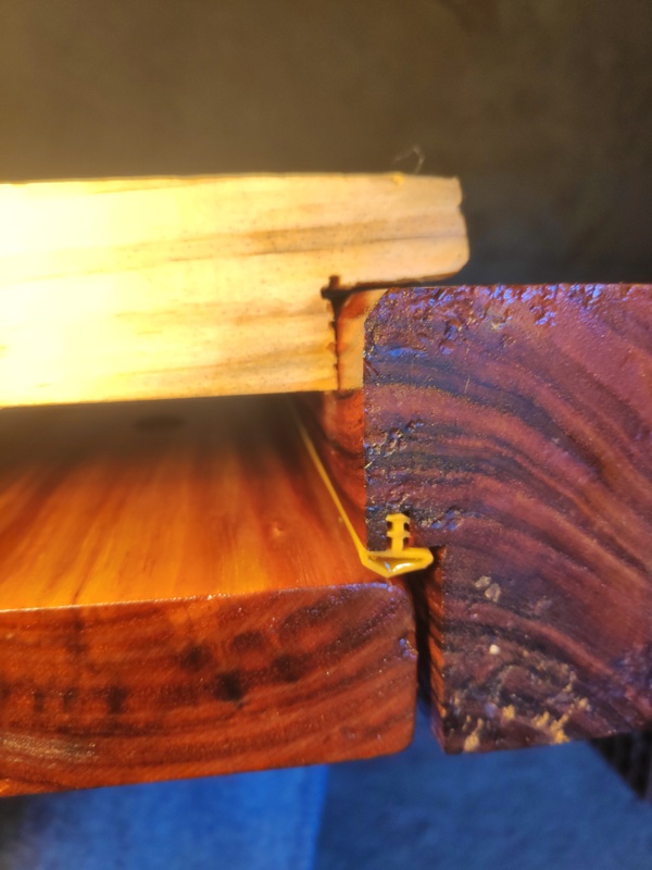

Dubbelglas in de deur is mooi, maar isoleert eikenhout dan zo goed dat dat uit maakt? Als ik het zo zie heeft hij ook nog wat kieren, of zit/komt er nog rubber of iets dergelijks in tegen de tocht?
Het stoplicht staat op rood, het stoplicht staat op groen, in #TMF is altijd wat te doen. || http://quotes.negotiator.nl/7270 || /16 at work
  • fcs
Electrowolf schreef op zondag 17 november 2024 @ 21:40:
Eikenhout isoleerd best wel goed.
Het is zeer hard en compact hout.
Er ziten idd wat kieren in, maar er zitten ook rubbere stoppers tussen de deur en de deur frame.
In de deur zelf zitten geen kieren.
Je kunt die rubber terug zien op de een na laatste foto.
Als je inzoomt, en in de hoeken bekijkt (tussen de deur en de deurframe), dan zie je het.
Fotos zijn met een Mobiel genomen, dus niet zo heel goed voor inzoomen.
Morgen wanneer de deur er is kan ik wat betere fotos maken. De makers van deze deur hebben gleuven gemaakt om het rubber erin te kunnen schuiven zonder dat het teveel uitsteekt, en dus de deur niet goed dicht kan.
Heb zo het vermoede dat er geen, of bijna geen tocht door komt.
Misschien onder de deur. Maar daarvoor kan ik tocht strips plaatsen.

En hier is de deur!!!
het was een hele onderneming om het binnen te krijgen.
Sodeju, zwaar als de nete.
En ik heb het meeste getild...
Voor de rest kruiwagen gebruikt om de deur te verplaatsen, anders was het niet mogelijk.
eenmaal bij het beton aangekomen, konden we de doeken neerlegen en die gebruiken om de deur te schuiven, wat best wel goed werkte.
Afbeeldingslocatie: https://tweakers.net/i/CsSwaJTS4AIXMk_1xx3B5Pp0Zts=/x800/filters:strip_icc():strip_exif()/f/image/M3tGaZREQFxxvehoaDZt5JDj.jpg?f=fotoalbum_large
Afbeeldingslocatie: https://tweakers.net/i/-EIlNvq2NCn3rhrEonkXM16qnQ0=/800x/filters:strip_icc():strip_exif()/f/image/rojBZJniiCntxLbqqL4CgM3x.jpg?f=fotoalbum_large
Afbeeldingslocatie: https://tweakers.net/i/3sMBzrdnQVQLe-bQXnboGF1crNo=/x800/filters:strip_icc():strip_exif()/f/image/Hd32ApuLR4qUcDFhnbfS2Ymf.jpg?f=fotoalbum_large
We hebben tegels gebruikt om het langzaam op de gewenste hoogte te krijgen, zodat de deur daarna makkelijker op de dekens geplaats kon worden.
Ik tilde het op, dan werd er 1 tegel aan een kant geplaatst.
Naar de andere kant gaan, en weer hetzelfde doen. En dit allemaal zonder de deur lost te laten anders valt het om..
Afbeeldingslocatie: https://tweakers.net/i/BNG0ceNsdcH3oVwlJXG69O7Sm9Q=/x800/filters:strip_icc():strip_exif()/f/image/OqEQsJTj3pHhBtc48KVBhRfj.jpg?f=fotoalbum_large
Beschermlaagje erover heen. In dit geval lijnzaadolie, met knoflook mix en nog iets anders.
Helpt tegen de insecten (knoflook) en de lijnzaad olie, eenmaal ingetroken beschermt het tegen de regen. Deur gaat 2 laagjes krijgen.
@sjorsjuhmaniac Hier zie je in de hoek, de profiel waar het rubber in zit. Zorgt er tevens voor dat bij windvlagen de klap niet zo extreem is, zeker met deze zwaare deur.
Wordt door de bouwvakkers ingebouwd, dus daar moet ik nog even op wachten.
Afbeeldingslocatie: https://tweakers.net/i/OMk9XSlxlbtBQDqzy71IFOAXUdY=/x800/filters:strip_icc():strip_exif()/f/image/sbZPkyNkjPJ6woZ6ndNcuzmg.jpg?f=fotoalbum_large
wat hebben we gelachen om de deur op de 2 standaards te krijgen zeg.. zaten te huilen van het lachen. Deur was duidelijk te zwaar voor ons beide, maar met veel zweet en gelach, is het ons toch gelukt :P
En het moest naar binnen, omdat de deur nog niet bescherm was.

Goede keus, die lijnolie op eikenhout.
Wel even opletten met het opdrogen, bij wat lagere temperatuur is het misschien raadzaam om de lijnolie die niet in het hout getrokken is uit te wrijven en deels af te poetsen met doeken. Anders hou je de hele winter een plakkende deur... Die doeken met lijnolie trouwens niet op een hoop in een hoek leggen, dat levert brandgevaar op, lijnolie en (o.a.) katoen reageren op elkaar, kan gaan broeien.
  • fcs
Yaksa schreef op maandag 18 november 2024 @ 17:24:
Mee eens.
We hebben kwasten en een spons gebruikt.
Ben bekend dat niet alles in gaat trekken. Om te voorkomen dat het blijft plakken, of lang gaat
duren voordat het echt helemaal intrekt, wacht ik een paar dagen voordat ik de 2de laag ga geven.
Hier is het nog best wel warm. Rondom de 18 a 20 graden. Alleen binnen en zonder zon (schaduw dus) is het wat kouder.
Denk dat alles wel binnen een week of 2 klaar is (waarschijnlijk zelfs binnen 1 week).
De achterkant ga ik pas doen wanneer de deur geplaatst is.
Het is te zwaar om het om te draaien :P
Zeker rondom de 200 KG.

En dan nu wat fotos van het werk van vandaag.
Heb weinig kunnen doen maar wel belangrijke voorbereiding.
De kabel zooi in de muur verwerken.

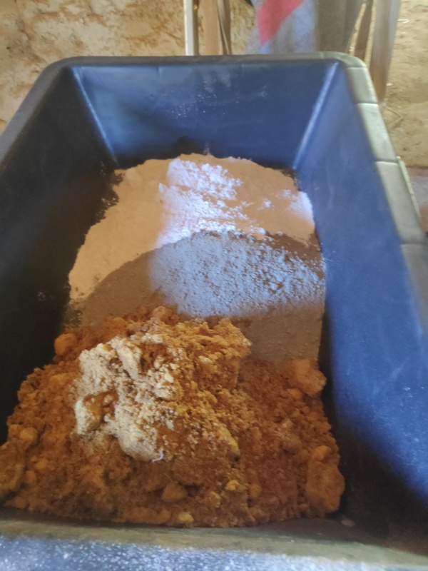

Handmatig cement gemaakt in de cementbak
Afbeeldingslocatie: https://tweakers.net/i/Fur_5FfnON4tW2ZaRegp6aTciqQ=/x800/filters:strip_icc():strip_exif()/f/image/8Fh7gKOMMGtzqM5Lq0dGPxRQ.jpg?f=fotoalbum_large
Hier de mix die ik gebruik.
Cement, zand, en natuurlijk gemalen kalksteen, voor het vastbinden aan de bestaande muur. Anders valt het eraf na 3 maanden ofzo door vochtigheid.
Eind resultaat, je zou zegen dat het wit wordt of wat lichter van kleur door de kleuren mix, schijnbaar is de cement zodanig dat het grijs blijft:
Afbeeldingslocatie: https://tweakers.net/i/Hpw4QPASMLKLC_Hu7GGUs3oJEQo=/x800/filters:strip_icc():strip_exif()/f/image/HYTTnCETLgtidsbL3AO9WoXU.jpg?f=fotoalbum_large
Was even geprigel werk om alle draden goed te krijgen, en ongeveer in de juiste volgorde.
En vast te krijgen op de positie waar de stoppen kast komt te staan. Anders klopt dat ook niet meer.
heb besloten om een groote spijker in de muur te slaan, +/-/ 15cm, en met een touw de kabels omhoog te houden.
Dan met een dun ijzerdraad horizontaal de kabels op zijn plek te houden, zodat de onderste gedeelte van de kabels niet te ver naar voren steken. Dit alleen doen was nog een puzzel stukje en moest ik 1 kabel per keer doen. Maar wel gelukt
Afbeeldingslocatie: https://tweakers.net/i/NbBFh0fj99t2QGCUY6wU-_4A3jw=/800x/filters:strip_icc():strip_exif()/f/image/2UmfEFu0LKnCNTIQ1mnarJnW.jpg?f=fotoalbum_large
Afbeeldingslocatie: https://tweakers.net/i/PAh2nEIbAh5D8ZrC6E1G5xp7RrQ=/x800/filters:strip_icc():strip_exif()/f/image/QS9H0WOz01b3JIMk6z1pIVCQ.jpg?f=fotoalbum_large
En het eind resultaat:
Afbeeldingslocatie: https://tweakers.net/i/zMZyC7sLtVk780sjMYoPmDOQORE=/x800/filters:strip_icc():strip_exif()/f/image/Ohjg8LuyndEcvVpQHidfHQJb.jpg?f=fotoalbum_large
En een heel belangrijke stap genomen, eindelijk de postbus opgehangen op de verzamel plaats van de postbussen, tevens mail naar de locale postkantoor gestuurd met een foto, dan geven ze mij een nummer die op de postbus moet komen. Ik heb hier namelijk geen straatnaam, en huisnummer. Alleen een plaats en postcode.
Voor pakketjes bij bedrijven lukt dat wel, omdat ik de gps meestuur. Maar kaarten en inschrijven bij de locale gemeente lukt dat niet :P
Mijne is de bovenste aan de rechter kant.
Vastgezet op de andere. Anders moest ik een paal halen, en die zijn 80e... Iedereen doet het zo, dus waarom ik ook niet...
Zodra deze postbus een nr toegewezen heeft gekregen, kan ik me inschrijven (bepaalde process waarbij brief naar huisaddress gestuurd word met een code).
Afbeeldingslocatie: https://tweakers.net/i/vM5jX1WjdVAiaXdLfRVb1ON-ABo=/800x/filters:strip_icc():strip_exif()/f/image/qW6nKoxPbZvLLGufscZ9cbGE.jpg?f=fotoalbum_large
Morgen ga ik de roode buizen verankeren in de muur, en dan vrijdag kan ik de stoppen kast in de muur verankeren. Wel zo makkelijk om eerst de kabels te hebben. Dan kan ik nog een beetje heen en weer schuiven met de stoppen kast. en kijken wat waar moet komen.

Ook vandaag heb ik niet stil gezeten.
Heb bijna alle kabels weg kunnen werken achter cement, en vast gemaakt.
Tevens de deur een 2de laagje lijnzaad olie gegeven.
Weg werken van de electra buizen en tegen de muur bevestigen.
Ook wat gaten opgevult met resterende cement.
Dit keer heb ik de cement direct in de kruiwagen gemixt. Had even wat meer nodig dan gisteren.
Afbeeldingslocatie: https://tweakers.net/i/jDNOTVbreuHf98sBSvuHAeakrjA=/800x/filters:strip_icc():strip_exif()/f/image/gFL5pxl2YONK3Cr7VsX4bLCA.jpg?f=fotoalbum_large
Afbeeldingslocatie: https://tweakers.net/i/C54JaSI-n1Ch5XhAL9yqQITCOXw=/x800/filters:strip_icc():strip_exif()/f/image/BqzE3xswfcKmuayVOR0Y9H2Z.jpg?f=fotoalbum_large
Afbeeldingslocatie: https://tweakers.net/i/OWwTSVo8GeWiV8FUAi6gMVQLHGg=/x800/filters:strip_icc():strip_exif()/f/image/EXkLEg3R3iq4CPdzSffPzjLo.jpg?f=fotoalbum_large
Afbeeldingslocatie: https://tweakers.net/i/bC7fLKYTfiA5oVHJ0x6Fqufzaec=/x800/filters:strip_icc():strip_exif()/f/image/gLeGEQyBphVYuWBqcwZCUQgu.jpg?f=fotoalbum_large
Afbeeldingslocatie: https://tweakers.net/i/VKS0gfcPrELcXuIR7V-6_eUvPvQ=/x800/filters:strip_icc():strip_exif()/f/image/mCllo9DENNYPT44vKNp4xVrk.jpg?f=fotoalbum_large
Afbeeldingslocatie: https://tweakers.net/i/CmjRgKpct5nM9uWrrWRsu75cFWc=/800x/filters:strip_icc():strip_exif()/f/image/W9MjXLjKSEP2OueljDYOLDWV.jpg?f=fotoalbum_large

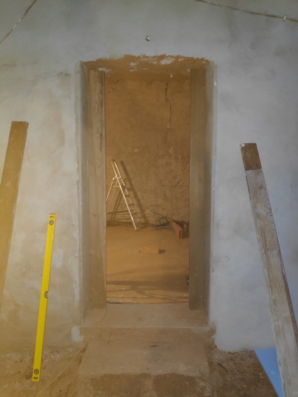

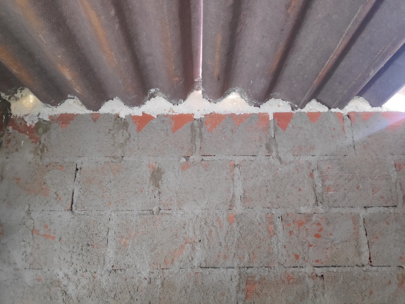

Jullie zien hier dat de achter muur nog niet gedaan is. De deur staat in de weg, en wil niet dat er cement op valt. Wanneer ik met de andere muren bezig ben, dan doe ik een plastik over de deur heen om het te beschermen. Deur was me te duur om nu niet voorzichtig mee om te gaan.
Hieronder de deur een 2de laagje gegeven. Moet zegen, kleur is zeer goed uit gekomen.
Dit is natuurlijk onder een lamp, moet het nog in de volle zonlicht zien. Maar dat is pas mogelijk wanneer de deur op zijn plek is. Zodra de deur hangt, wordt de rest ook gedaan (deur heeft wat support hout om de frame op zijn plek te houden, die moet ik ook doen, en tussen de deur zelf en de frame).
Tevens merkte ik dat de vorige closeup fotos niet echt scherp waren (met betrekking tot de rubber)
dus hier bij nogmaals een close up voor @sjorsjuhmaniac zodat het goed zichtbaar is .
Moet wel zegen, ze hebben oog voor detail.
Afbeeldingslocatie: https://tweakers.net/i/NEgkfwqs59jfUR3YNLEARM-LR_I=/x800/filters:strip_icc():strip_exif()/f/image/lVMvJR4BfUZCLxF3lTb1jaXB.jpg?f=fotoalbum_large
Afbeeldingslocatie: https://tweakers.net/i/7O5Mph92XHkBtHYvOgetQbrn1hE=/x800/filters:strip_icc():strip_exif()/f/image/LTA6hhzE6zKVNddMDe8kJbYD.jpg?f=fotoalbum_large
Afbeeldingslocatie: https://tweakers.net/i/by1et6VQl5mCQ3iIcq4GAV-xLCM=/800x/filters:strip_icc():strip_exif()/f/image/FeYWog05rf4HWNfu0f2x4CUM.jpg?f=fotoalbum_large

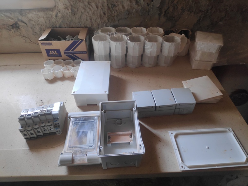

Morgen moet ik andere zaken regelen, dus geen tijd voor verbouwing.
Ga nog wat electra verdeel/aansluit doosjes halen en nog wat andere zut.
Vrijdag komen er wat vrienden langs, en hoop ik de stoppen kast aan de muur te kunnen verankeren. Dat is een klusje waar 2 man voor nodig zijn. Het kan alleen, maar is me net even te lastig.
Wil proberen om de kabels gelijk mee in de stoppen kast te doen. Zodat ik niet zo heel veel ruimte nodig heb om ze in de kast zelf te doen.
Ik zie wel wat er gaat gebeuren.

Vandaag waa het een rustige dagje.
Met 3 mensen hebben we de erten planten aan een touwtje vastgmaakt omdat ze niet uitzichzelf omhoog klimmen met deze simpele structuur.
Tevens is de stoppen kast op zijn plaats gezet.
Was best wel lastig moest nog een beetje weg halen en bij de 2de poging kreeg ik hem er goed in.
Nu 2 dagen laten drogen en dan kan het support eraf gehaalt worden en kan de rest bijgevult worden met cement zodat het allemaal goed blijf zitten.
Tevens moet ik de rode buizen verlengen zodat ze eindigen in de stoppen kast. Ze breken helaas best wel snel.
Morgen even wat andere dingen doen.

Badkamer muren zijn klaar.
Deur is afgemaakt.
Filter huis is bijna klaar.
Buiten kant dak van het huis is helemaal afgesloten.

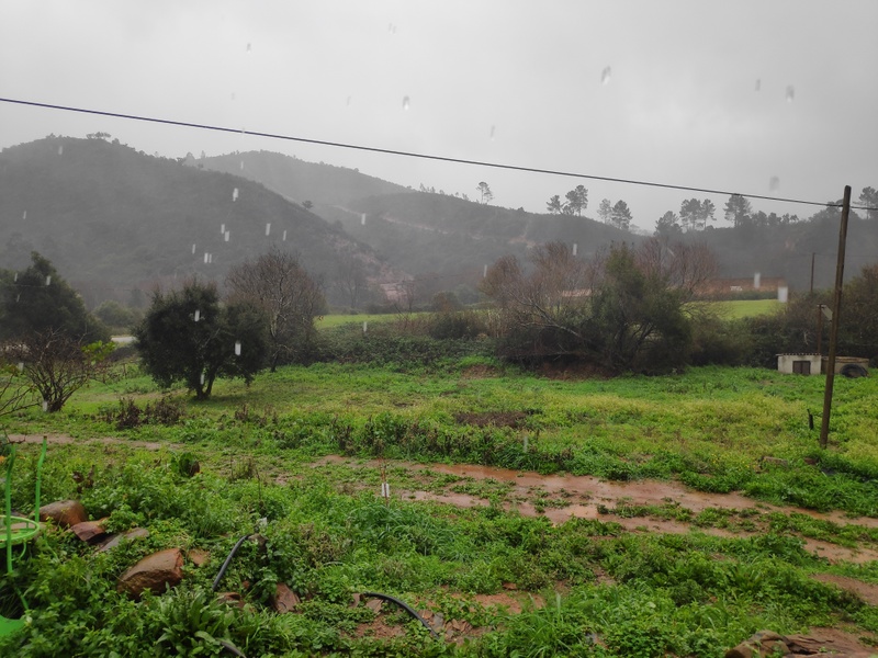

Het heeft hier die week flink gevroren.
Keuken blad is in de muur verwerkt. Een kant moet opnieuw omdat de muur die gemaakt is op de foute locatie zit.

Badkamer muurtjes zijn klaar om de deur te ontvangen:
Afbeeldingslocatie: https://tweakers.net/i/Wj3L5uZIwYVsCh0s4Oa6IS5S8yY=/800x/filters:strip_icc():strip_exif()/f/image/S7lBSPvKxUn7GzybNr2HHyCG.jpg?f=fotoalbum_large
Afbeeldingslocatie: https://tweakers.net/i/7bHM93gc0iSX7AGewu875KE4Dhk=/800x/filters:strip_icc():strip_exif()/f/image/T2DOlm5BvYJyQmSEx7Q2gDvU.jpg?f=fotoalbum_large
Afbeeldingslocatie: https://tweakers.net/i/z2KUdtgLgIOiwY5P5A_vXcofkGs=/800x/filters:strip_icc():strip_exif()/f/image/pjhSuVdpJe6X2djakiW5ECpx.jpg?f=fotoalbum_large
Afbeeldingslocatie: https://tweakers.net/i/xOse1qs_VBtjMBOYBXuGVLU4oes=/800x/filters:strip_icc():strip_exif()/f/image/LwgyAQ2EUkdnLmopoe7M7wgN.jpg?f=fotoalbum_large
Achter kant van het huis afmaken:
Afbeeldingslocatie: https://tweakers.net/i/4_zMrKl1MYzvhvzjcPOqUvPyj2s=/800x/filters:strip_icc():strip_exif()/f/image/ocjqhfaaYBv6kSnE7oJ5MUWt.jpg?f=fotoalbum_large
Afbeeldingslocatie: https://tweakers.net/i/z07u_8XEYWJE5Hmislzj89BSHF8=/800x/filters:strip_icc():strip_exif()/f/image/6zr5T4VApXcj9HidybMrnOrZ.jpg?f=fotoalbum_large

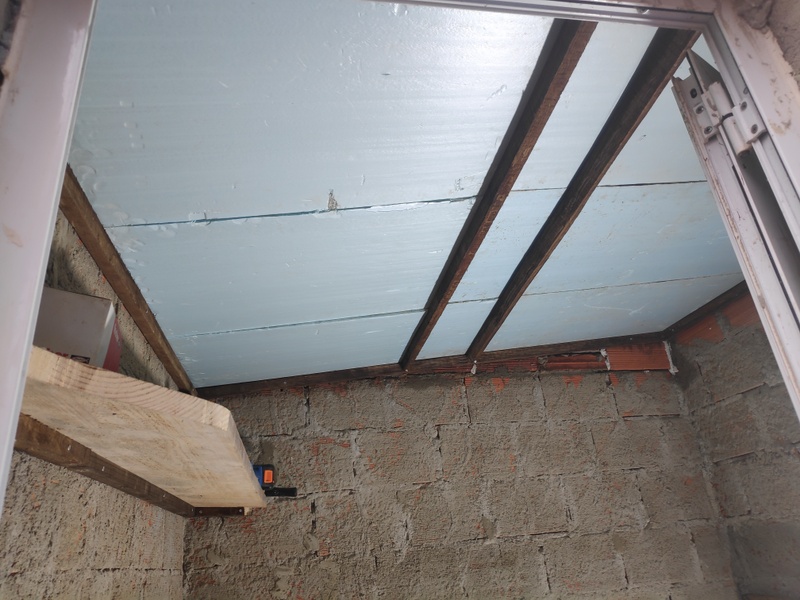

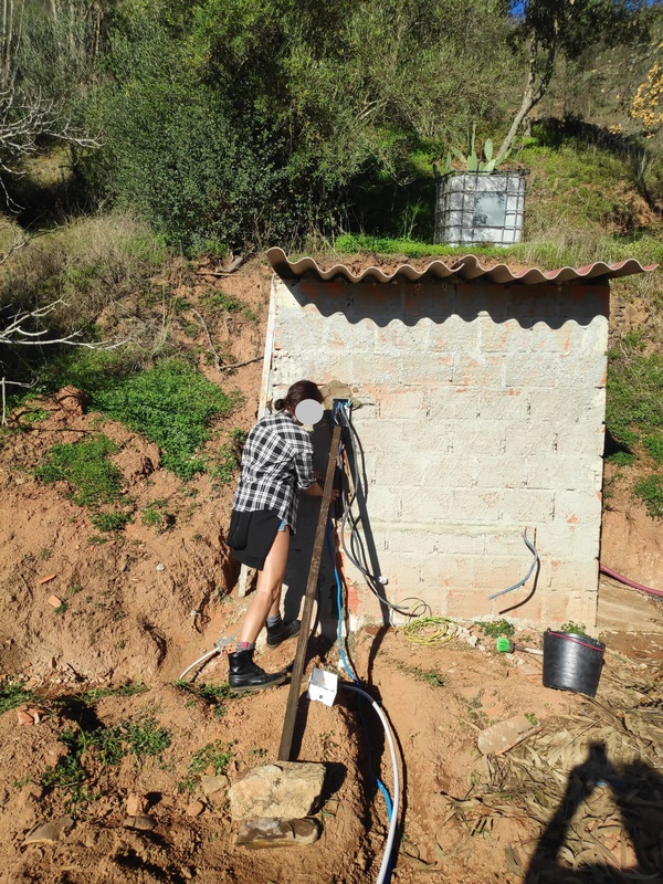

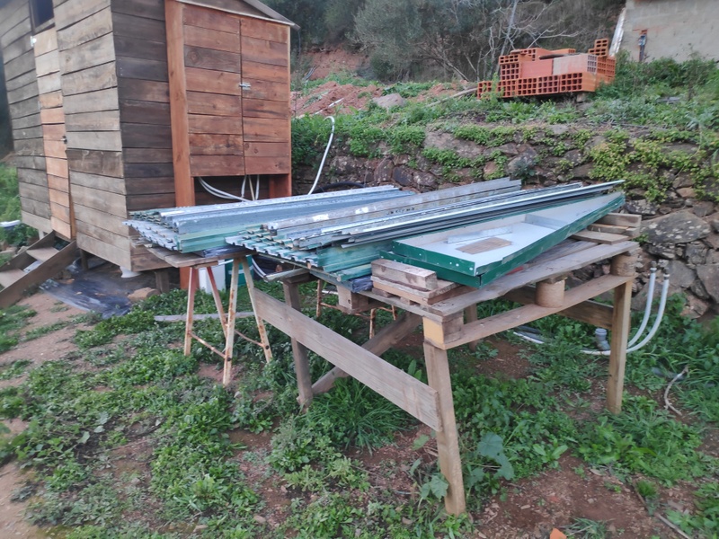

Buitenhuisje, of filter huisje opbouwen, het is een groot, komt door de uv filter.
die is 1 meter. heeft nog 1 meter nodig om de lampen te vervangen.
Overige ruimte gaat gebruikt worden als opberg ruimte voor tuin gereedschap enzo.
Dak moet er nog vast gemaakt worden en laatste rij tegels erop.
tevens komt er isolatie om te voorkomen dat het 80 gr warm word ivm het water.

En dan eindelijk, de voorbereiding voor de deur:
De muren zijn glad gemaakt met cement, omdat bij het verwijderen van het support hout wat cement mee gegaan is.
Tevens voor zien van witte primaire verf. Zodat het gedeelte waar de deur frame in komt ook beschermd is.
Afbeeldingslocatie: https://tweakers.net/i/LssYkcZeqIyzggoDt8-sL9UMX80=/x800/filters:strip_icc():strip_exif()/f/image/GvZCEDvml2lLmnlCDT7IMNbn.jpg?f=fotoalbum_large
Deur erin zeten en klaar:
Afbeeldingslocatie: https://tweakers.net/i/ChBYatFkxvthu_o8evK8Pd0h2VQ=/x800/filters:strip_icc():strip_exif()/f/image/hhikaUwgD4BjvM6J5WWuiAPD.jpg?f=fotoalbum_large

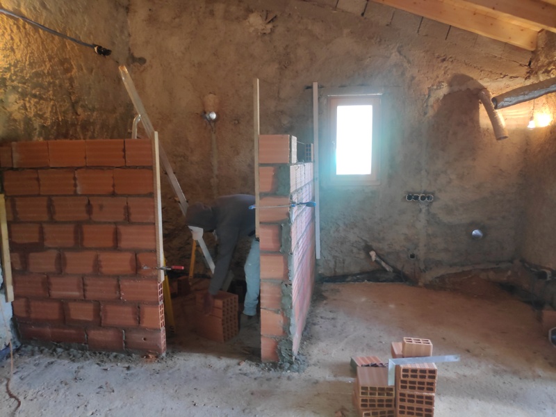

Sleuf en kleine support muurtje gemaakt voor de counter top voor de keuken.
Die is van 3 cm dik marmer.
Het word een L form keuken.
Afbeeldingslocatie: https://tweakers.net/i/Dt4zan63ykP2NgpE8Q1gMKYk_ik=/800x/filters:strip_icc():strip_exif()/f/image/ypZILLIriTq1TFOazquIzjxt.jpg?f=fotoalbum_large
Het rechter blad is niet geheel geplaatst zoals ik wou.
Helaas moest ik slapen, omdat ik in de nacht dienst zit.
Dus kon niet 100% bij hun zijn.
Anders had ik het gezien en gestopt.
Muur is nu geplaatst op de plaats waar de mini koelkast komt.
Dus die moet eruit zodat de koelkast daarin kan komen.
Muurjte moet iest van 10 a 15 cm van de deur komen. Dan is er genoeg ruimte.

Tevems heb ik eindelijk een beetje tijd gehad om oude cement weg te halen en hier en daar wat rotzooi op te ruimen.
zit er al beter uit:
Afbeeldingslocatie: https://tweakers.net/i/3_bwYGbxyd9CHmnptfWSGuQp2tk=/800x/filters:strip_icc():strip_exif()/f/image/t8y2rUvGuxK329ZXLv7Vb3Be.jpg?f=fotoalbum_large
Nu nog die 2 bergen zand en grind weg in de verbouwindzien te krijgen.
Zand gaat gebruikt worden om muren aan de binnen kant glad te maken .
Grind om een drainage aan de achter kant van het huis te maken.
  • Panzer_V
  • Laatst online: 28-09 18:31
Dat is een behoorlijke verandering t.o.v. je vorige post. Je voordeur ziet er top uit! Ga je nog wat doen aan die gleuf onder de voordeur?
  • fcs
@Panzer_V Yep. Is inderdaad een hele verbetering.
En ja er komt aan de binnen kant een tocht strip.
Die zit er nu nog niet op omdat de eind vloer er nog niet in zit.
Daardoor weet ik nog niet de juiste hoogte voor de tochtstrip.
Daarnaast kan het zo zijn dat de vloer 1 mm vanaf de deur komt.
Het is een beetje vreemde zicht. De deur kaars recht en eronder een scheve trede.
Wil die trede niet kwijt omdat er een datum op zit. Wil zo authentic mogelijk laten.
Anders was het makkelijk.
Dun laagje cement erop en het is recht.
Die datum wil ik graag behouden.

Voor die sleuf kan je een valdorpel gebruiken. Die zit naar beneden als de deur dicht is en gaat omhoog als je de deur open doet.
Verder behoorlijk wat verder gekomen sinds je laatste post, goed bezig!

Ruine net na te aankoop:
Afbeeldingslocatie: https://tweakers.net/i/176bdEuBZ2tqJ0Q8GotK7QzQEnU=/800x/filters:strip_icc():strip_exif()/f/image/BtKLZLn9nHMYb07kHsV115IH.jpg?f=fotoalbum_large
Afbeeldingslocatie: https://tweakers.net/i/FwuOcr01X3kiyWAQhyWheOo-maw=/800x/filters:strip_icc():strip_exif()/f/image/4JXcQ39Fvzu7FCeTjcTvfsWo.jpg?f=fotoalbum_large
Afbeeldingslocatie: https://tweakers.net/i/4K-wKUZ5u1NfGN9N5nB_vszRE38=/800x/filters:strip_icc():strip_exif()/f/image/H6alD2wa8demN0PRZq0ViyoQ.jpg?f=fotoalbum_large
Afbeeldingslocatie: https://tweakers.net/i/_aneYB22EIl4wr9uCBN8CfjhMHs=/800x/filters:strip_icc():strip_exif()/f/image/MS9ROzDTIeJSt9yynf77BXMw.jpg?f=fotoalbum_large

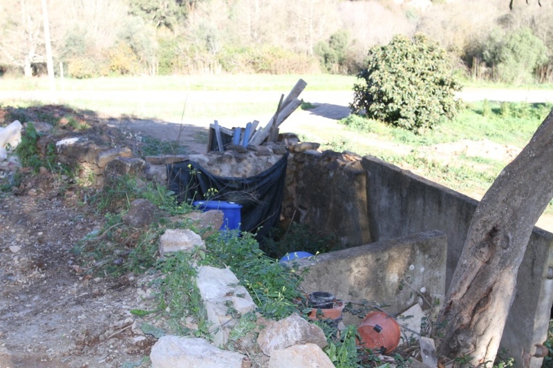

Oude put was een beton ring van 1.5 meter breed en 50 cm hoog, gevult met grind, en zat niet meer dan 4 meter diep. Er kwam een 15 cm breede buis eruit en dat was dat:
De groende pijp die jullie daar zien is om water omhoog te halen met een benzine water pomp.

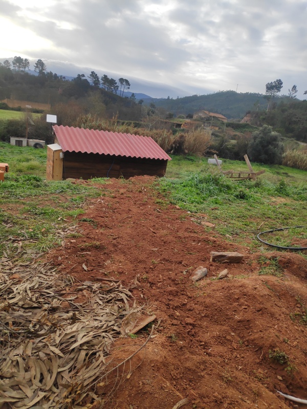

Afbeeldingslocatie: https://tweakers.net/i/yi4QpefkonLZblXMRCzFXfFCC-Q=/800x/filters:strip_icc():strip_exif()/f/image/DnJCJCudd0ANxOvyiIbMcZMP.jpg?f=fotoalbum_large
Hier komt de washok voor de wasmachine, en aan de andere kant opslagplaats voor gereedschap en of materialen.
Heb meer bomen gepland dan gedacht, en moet nog veele malen meer planten.

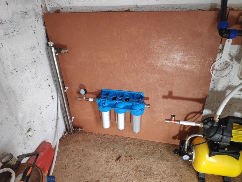

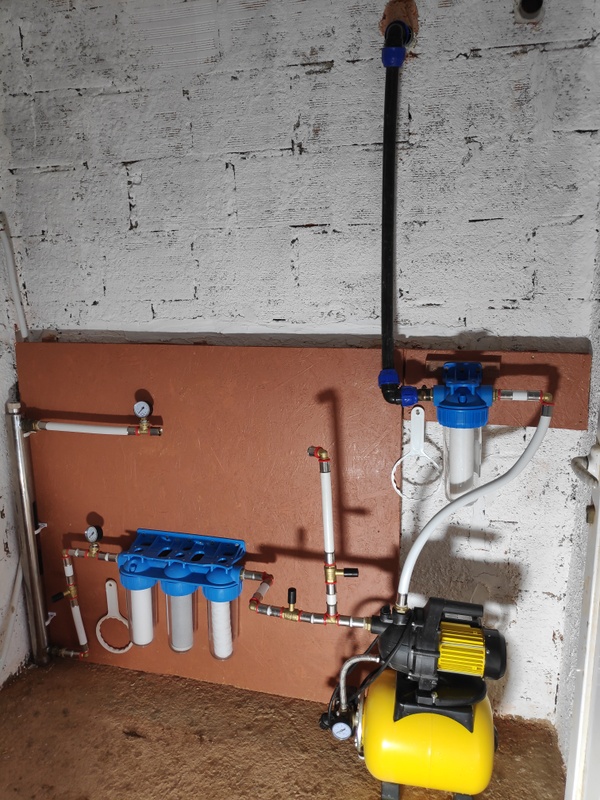

Heb net weer wat materialen ingeslagen.
In dit geval voor de water filters.

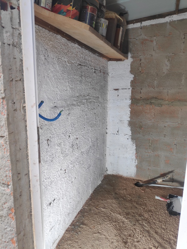

Ik ga de komende dagen het volgende doen :

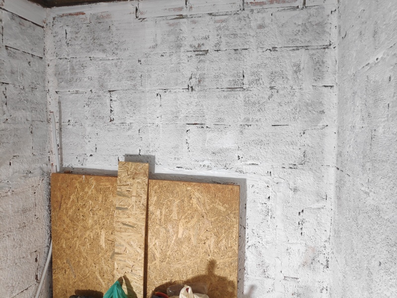

dun laagje cement voor het gladstrijken in het filter huisje.
Alle muren aan de binnen kant.
Aan de achterste muur ga ik een plaat OSB plaatsen die ik heb.
Daarop gaan de filters geschroefd worden en komen de buizen voor het water.

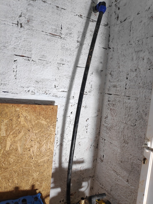

In dit filter huisje aan de achterste muur komt de OSB plaat.
Aan de muur bij de deur komt de pomp en grof/fijn zand filter.
Afbeeldingslocatie: https://tweakers.net/i/SY_lS9ZtcQ6Z0HlnFEjb9oB6WIs=/800x/filters:strip_icc():strip_exif()/f/image/cx7b9aDX43Wza4WAx9c1Rt3s.jpg?f=fotoalbum_large

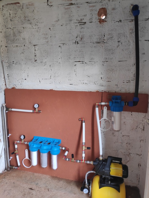

Hoe het ongeveer gaat worden:
Afbeeldingslocatie: https://tweakers.net/i/rMNsG07VoLnUG5j0pL29-k9iBBI=/800x/filters:strip_exif()/f/image/Um39roSuvDUKBMg9jopQnrbA.png?f=fotoalbum_large
Dit komt allemaal op die OSB plaat dat ik tegen de muur ga schroeven.
Behalve de water pomp, die gaat de grond geschroefd worden.
Het is makkelijker op hout te schroeven dan op beton en tegels. mocht er iets stuk gaan aan het hout, dan is dat zeer makkelijk vervangbaar. Tegels is een andere verhaal...
Eindelijk, krijg binnen kort schoon gezuiverd water.
Dan hoef ik helemaal geen water flessen meer te kopen.
De rest dat overblijft ivm ruimte binnen het filter huisje wordt gebruikt als gereedschap opslag plaats. Benzine pomp en generator kunnen er in bewaard worden, alle overige water pompen die ik heb, dat soort dingen.

Water filter systeem en pvc buis vervangen voor multi lagen buis (gezonder, geen micro plastic deeltjes die los kunnen komen).

Alle cement delen die tegen de taipa (zand muur) zijn aangesmeerd, is cement met kalksteen mix er tussen. Om het te laten ademen en vocht eruit te kunnen.
Als ik nu een goede verf pak, dan raak ik die eigenschapen kwijt.
Moet dus een specifice kalksteen verf pakken, wat helaas best wel duur is.
Eens kijken wat ik kan vinden.
Bij de deur die geinstalleerd is, heb ik wel gewoon primare verf gebruikt. was maar klein stukje.
Maar de rest wil ik het liefst met specifice verf hiervoor verven. Dan weet ik zeker dat het niet over 3 jaar of 3 maanden naar beneden komt donderen.

Hier zit de verf al gemixt. En het is goedkoper als ik de kalk en pigmenten hier haal.
Heb al zitten kijken wat de juiste mix is, 1 l water voor 8 kg kalk stof. of zandsteen stof.
Hierin kan kleur pigment of kleurstof aan toegevoegd worden.
afhankelijk van welke kleur ik wil.
Aan de buiten kant wil ik een traditionele kleur hebben. In dit geval wit en een blauwe of terracota kleur, een streep van een cm of 10 a 20 ofzo. Om de regen speters/aarde te verbergen.
Aan de binnen kant waarschijnlijk ook wit, of een gebroken wit, om licht te weerkaasten omdat er weinig natuurlijke licht binnen komt.
Er komt wel een muur met een kleurtje ofzo iets (zoals het kantoor).
De rest zie ik wel wanneer er geverft gaat worden.

De trap buiten is verder afgemaakt, het is nu nog aan het drogen.
OSB plaat heb ik tegen de muur geschroefd, met 3*2 cm steun balken, zodat ik achter de platen
kabel management kan doen. En alles netjes blijft.
Tevens is de laatste rij tegels gelegd, dus mini huisje is geheel dicht, er komt geen licht in Belangrijk tegen algen vorming.
Er is ook een kleine ramp gemaakt bij de deur zodat machines met wielen hier gestald kunnen worden.
En dus stof vrij zijn (wat nu niet het geval is).

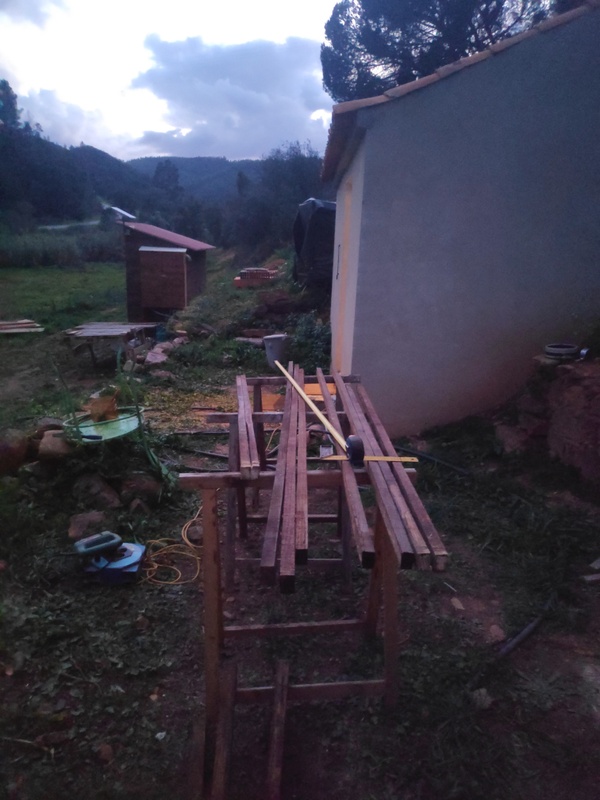

In de avond net nog voor zons ondergang de balken tegen insecten beschermd.
Afbeeldingslocatie: https://tweakers.net/i/7TYKNN13LaJxIJXP_Ncr2u0hTzc=/x800/filters:strip_icc():strip_exif()/f/image/hnoKcXR3nLat3QRXrB7MM8Pd.jpg?f=fotoalbum_large
Voglende dag tegen de muur geschroefd,

Tevens de gaten tussen het fibercement dak gevult met schuim.
Afbeeldingslocatie: https://tweakers.net/i/mgrrwM4xNcTu9jJj_wie130KhHA=/800x/filters:strip_icc():strip_exif()/f/image/wOZSYFb0nuWgJsqQZgD4ERlQ.jpg?f=fotoalbum_large
De zijkanten waar mogelijk met tegels en cement. De kleine gaten met schuim afgekit.
Moet nog glad snijden, Dit is natuurlijk geen gezicht

Bekisting making voor de ramp, zodat het overal egaal afloopt.
Dit is met rest houd gemaakt.
Afbeeldingslocatie: https://tweakers.net/i/LqYLJ6U2iM8VN4jxQWwnJmf5kPM=/800x/filters:strip_icc():strip_exif()/f/image/UUrrS9Yeddbb1Bog8AnlkhAz.jpg?f=fotoalbum_large
Afbeeldingslocatie: https://tweakers.net/i/lSyOJxhPRXkEzNb2vVqE2L4n_wc=/x800/filters:strip_icc():strip_exif()/f/image/Wv2uqYyv3YbEyLW6TRA4wduo.jpg?f=fotoalbum_large
Voor het cement heb ik zand gebruikt die nog over was, en al gemixt met grind. Wordt niet meer voor de verbouwing gebruikt (noem ik vies zand) maar hiervoor perfect.
Goed nat maken zodat het cement goed hecht.
Afbeeldingslocatie: https://tweakers.net/i/1eUtFn34PcBUXOav03jxPYxd0Ho=/x800/filters:strip_icc():strip_exif()/f/image/0FTosU9nr8aRtRWgKjnVgjXA.jpg?f=fotoalbum_large
En cement storten.
Afbeeldingslocatie: https://tweakers.net/i/n67oVG7Bb3rmLx2chUx8pA3VQ88=/x800/filters:strip_icc():strip_exif()/f/image/NoBl49E1vfulpVM7qqSIH0P2.jpg?f=fotoalbum_large
Afbeeldingslocatie: https://tweakers.net/i/UnbDjiNL2W4ZV9OwH4fPf9RQy7Y=/x800/filters:strip_icc():strip_exif()/f/image/XmnnQtdjLq6I7LeJzBe5Mj6d.jpg?f=fotoalbum_large
Hierna is het natuurlijk glad gemaakt, maar daar heb ik nog even geen fotos van.
Plaats ik morgen wel. Tevens omgeving even opruimen, planken erin zetten, schuim glad afsnijden.

In de schuur/techinsche hok/water zuiverings installatie komen ook aan de boven kant planken.
Daar op ga ik alle verf poten en olien ect op bewaren.
Ook wat motoren die ik hier heb.
Dit zorgt voor wat meer overzicht, en beter opruiming.
De kleine pomp huisje bij de put krijgt ook een upgrade. Die moet roofmate krijgen op het binnen dak, waarschijnlijk ook de muren, omdat daar tegels van 10 cm gebruikt zijn.
Hier zijn het tegels van 15 cm en waarschijnlijk niet nodig.
Morgen ga ik de roofmate erop zeten. Dat is wel nodig, nu het kouder en kouder begint te worden.

En hier moet ook nog een dun laagje cement komen om het glad te maken.
De aarde aan de linker kant moet ik nog verwijderen. Dan kunnen de buizen beter naar binnen toe. Rechter, zonder bochtjes.
Afbeeldingslocatie: https://tweakers.net/i/fttSSkaJH5Di3VIm5ilf4IAiRvI=/x800/filters:strip_icc():strip_exif()/f/image/SwHNAy0KAriuqyPhzM87Gh8c.jpg?f=fotoalbum_large
Afbeeldingslocatie: https://tweakers.net/i/zg3X8uRTYRTI3uj_Yutiz3JXGwo=/x800/filters:strip_icc():strip_exif()/f/image/QylloU5W0KPCVuhh5CxJqx0T.jpg?f=fotoalbum_large

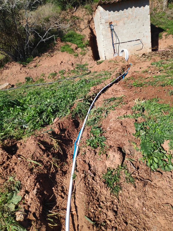

Net nog een bestelling gemaakt voor de electra.
100 m blauwe en bruine 4 mm kabel.
Om dit huisje direct aan de meterkast aan te sluiten via ondergrondse buis.
Tevens ga ik dezelfde 4 mm electra draaden vanaf dit huisje (apparte meterkasje met iets van 4 zekeringen) door trekken naar het andere huisje.
Wordt nog niet aangesloten. Maar wel klaar gemaakt. De draaden die in een buis komen + internet kabel ook in buis, en een water buis komen binnen kort in de geul terecht dan kan die met mazel eind deze.maand eindelijk weer dicht.

Roofmate onder het dak gelegd, wel vervelend, om het onder het dak te legen, ipv eerst roofmate en dan het dak.
Door gebrek aan extra handen, heb ik wat steun pilaren moeten bedenken.
Dat zijn die houten balken die er tijdelijk gezet zijn.
Zodat het niet steeds naar bedenden donderd en op mijn hoofd terecht kwam (gelukkig is roofmate licht :p )

Vandaag ben ik bezig met de gaten frezen voor electriciteit.
Naast de deur komt een aan / uit schakelaar voor het licht.
Aan de buiten kant komt een zekeringskast voor 4 zekeringen. 1 voor de pomphuis.
en eentje met mogelijkheid om gebruik te meten voor het andere huisje.
Die zijn al aangeschaft.
De 4 mm draden komen komen binnen bij de 110 mm buis, die onder zit, en gaat via de vloer naar de stoppen kast,
Van hieruit wordt het verdeelt naar:
2.5 mm draad:
1 buiten stopcontact
3 binnen stopcontacten
1 aan /uit knop voor het licht
4 mm draad:
door lus via de zekering naar het huis van mijn broer.
Aardlek ga ik direct via de zekeringskast naar een aardlek kastje en vandaar naar aarde.

Gelukkig is het meeste binnen werk.
Het weer is namelijk omgeslagen naar winter.
Gisteren heb ik 23 mm regen gehad.
Vandaag wordt 14 mm verwacht.
Dit is ook dringend nodig. Zowel natuur als waterput..
Zo, nu weer door gaan.

en ben klaar met het freezen.
Of heb ik toch stiekum een halve kilo wiet weg gerookt??? :+ >:) O-) O-)
Afbeeldingslocatie: https://tweakers.net/i/CutJawIPgrPw7jjyMc1wYwEXQrs=/x800/filters:strip_icc():strip_exif()/f/image/k4xrrZigEPrAGtgKDERBxoe6.jpg?f=fotoalbum_large
Na, dit is de stof die na 3 min werken vrij komt.. In zo een kleine ruimte..
Gelukkig staat er veel wind, die het gelijk mee neemt.
Hier heb ik natuurlijk wel met een stof masker gewerkt, wat een krengen.
zo. Alles is klaar.

Afbeeldingslocatie: https://tweakers.net/i/_XUMXCXilXvv-k5BPTAXviTV95M=/800x/filters:strip_icc():strip_exif()/f/image/UWvtt8pDOhg2k1rMzOUKTpv3.jpg?f=fotoalbum_large
Afbeeldingslocatie: https://tweakers.net/i/zOiurliZqH10pl2VbzBiOXavaaQ=/800x/filters:strip_icc():strip_exif()/f/image/aad16bG0RlnONruxaNcdDA6j.jpg?f=fotoalbum_large
Bovenste gedeelte bij de deur, komt een licht punt.
Dit is niet zo recht als de rest, omdat de schijftool erniet bij kwam.
Dus moest ik het weg hakken met beitel en hamer.
Ik kan evnt de draden nog even doortrekken en aan het plafond bevestigen. eens kijken wat ik ga doen.

Klein update:
Wegens werk en slecht weer heb ik weinig kunnen doen aan verbouwingen.
Het is sinds gisteren weer eens mooi weer, dus kan weer beginnen met verbouwingen, maar wel
weinig, aangezien ik werk.
Heb besloten om de vrije tijd die ik deze maand heb te gebruiken voor het filter huisje. Dan kan dat helemaal goed afgemaakt worden, en heb ik er geen omkijken meer naar.
Gisteren heb ik de laaste geulen gevreesd, en electriciteit buizen geplaatst.
Vandaag ga ik ze afsluiten met cement. Dan kan over een paar dagen de binnen kant verfven met wit zodat het wat meer licht reflecteerd.
Hier wat fotos
Afbeeldingslocatie: https://tweakers.net/i/pajtJZwCaYWG0XdPU3Gk49yYLx8=/800x/filters:strip_icc():strip_exif()/f/image/3kJL6HArVUDFDRpjICvNmr1T.jpg?f=fotoalbum_large
Afbeeldingslocatie: https://tweakers.net/i/93bNi5PDKxVcxKnmwTZHAFVVlkY=/800x/filters:strip_icc():strip_exif()/f/image/szQUrzMKNsL0Uaf3p6V5P6Pf.jpg?f=fotoalbum_large
Edit: even laatste foto plaatsen van de buiten kant.
Upload duurde wat langer dan normaal:
Afbeeldingslocatie: https://tweakers.net/i/beE1x4cYMq8SrcB4L_LZ685ORjo=/800x/filters:strip_icc():strip_exif()/f/image/x8Wn83pm9TvkhGz3NjbUNjPo.jpg?f=fotoalbum_large
Aan de buiten kant ga ik de stoppenkast plaatsen, plus nog 2 buiten electrcititeits dozen (waterdicht).
Aan de binnen kant komen 2 electriciteits dozen.

Heb vandaag tijdens mijn lunch een overzichtje gemaakt van electrische materiaal dat ik heb.
Merkte namelijk dat ik wat onderdelen miste, maar niet exact wat en hoeveel.
Gelijk maar even wat fotos gemaakt.
Afbeeldingslocatie: https://tweakers.net/i/YP0kVZxulIgl03NijNwnGfk2YWM=/800x/filters:strip_icc():strip_exif()/f/image/YYKv5azukDax6tkmlyr6mgQQ.jpg?f=fotoalbum_large
Afbeeldingslocatie: https://tweakers.net/i/nbvSMSGBqnEmKQivI5_KT3BYm7o=/800x/filters:strip_icc():strip_exif()/f/image/4EORTRdvnf8PVqKmhLLv0rf6.jpg?f=fotoalbum_large
Dit wordt allemaal in de muren geplaatst om het huis en de bij gebouwen van electriciteit te voorzien.
De kabel rolen zijn 100 m blauw en zwart 4 mm kabels.
De rest aansluit dozen voor de stopkontaken, en aan uit switches.
Inclusief geluid weer gave (om achter boxen aan te sluiten en geen kabels op de grond hebben).
Plus nog wat netwerk spul.

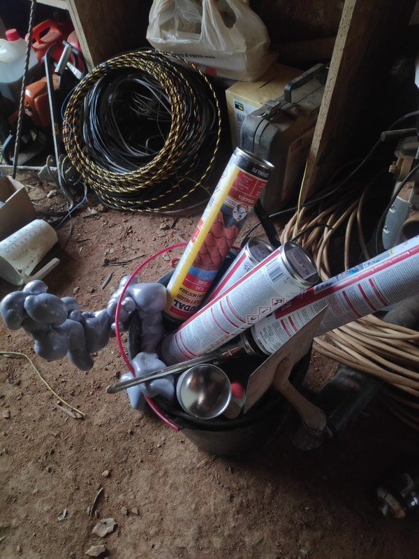

Afbeeldingslocatie: https://tweakers.net/i/1nUkYNGntjnYD0n-WAVdqVUdHrY=/x800/filters:strip_icc():strip_exif()/f/image/jUPQj9Fx0zdvM1iZD2V8QSBg.jpg?f=fotoalbum_large
Oorzaak:
Afbeeldingslocatie: https://tweakers.net/i/yh1R6o99fiNl4VoKTF-ALs7yyV4=/x800/filters:strip_icc():strip_exif()/f/image/ihtoj1oiI6p4jBn16YRSa5k0.jpg?f=fotoalbum_large
Sluiting gebarsten. Misschien teveel verkeerde druk erop.
Jammer. kon het wel ergens anders voor gebruiken.
kan gebeuren.
  • Jron667
  • Laatst online: 17:25
Ze worden ook soms kapot geleverd, of gaan kapot zodra je het pistool erop zet. Wij hebben er al meerdere teruggebracht en om kunnen ruilen voor een nieuwe.

Waarom bewaar je die bussen ondersteboven?
Als je ze rechtop wegzet icm een purpistool kan er weinig misgaan. Wel even schudden voor gebruik. :P
Die loslopende kat - houd 'm lekker binnen (de tuin)
  • fcs
Goudvis schreef op zaterdag 11 januari 2025 @ 20:23:
Goede vraag :P
dacht dat het makkelijker was allemaal in een emmer bewaren om ruimte te besparen.
was schijnbaar geen goed idee :X
ze zitten nu wel normaal op een plank. En ja, ik schud altijd voor gebruik, en ook tijdens gebruik

Afgelopen dagen heb ik mee geholpen om een schuurtje te slopen.
Het is een tinnen schuurtje met aluminium basis, met in totaal iets van 2.9 m lang bij 3 m breed ofzo.
En in de center 2.5 meter hoog.
Perfect voor hout opslag, omdat het warm word en dus helpt om hout te droogen.
Tevens ga ik er planken in zetten en gebruiken voor tuin gereedschap.
Ik weet al wel waar het komt te staan (naast de WC/Duche aan de rechter kant).
Moet wel een basis maken hiervoor. Maar dat hoeft niet veel te kosten.
Het slopen:
Afbeeldingslocatie: https://tweakers.net/i/Cdo8m4eGdTIUFDjhLAEGfSRcJEo=/800x/filters:strip_icc():strip_exif()/f/image/wemugUeGYSrzvZl8ycTTwTHn.jpg?f=fotoalbum_large
Afbeeldingslocatie: https://tweakers.net/i/Z4YjxPNj_POEcwFh72MCyY5PKFY=/800x/filters:strip_icc():strip_exif()/f/image/qfTTUbpmKY0yI2xLiMPBz4EW.jpg?f=fotoalbum_large
Afbeeldingslocatie: https://tweakers.net/i/BijgfeU0-1lYzQoZ6vyz6rg_qE4=/800x/filters:strip_icc():strip_exif()/f/image/iIUGeMq1IXWNxLP4IFh70P9h.jpg?f=fotoalbum_large
Afbeeldingslocatie: https://tweakers.net/i/cR5BSmfYP6Oi1s18CqgruflXp0E=/800x/filters:strip_icc():strip_exif()/f/image/7RdY68RODTuhE3cJugRN1mjR.jpg?f=fotoalbum_large
Zo een soort basis ga ik ook hier maken, zodat het stevig blijft met eventuele wind vlagen, die we hier best wel veel hebben.
Afbeeldingslocatie: https://tweakers.net/i/3-0Vs899G_UAtkJNcI5vhh0PR1Y=/800x/filters:strip_icc():strip_exif()/f/image/kQIbcyN5P4PriIkeHVQZmsMm.jpg?f=fotoalbum_large

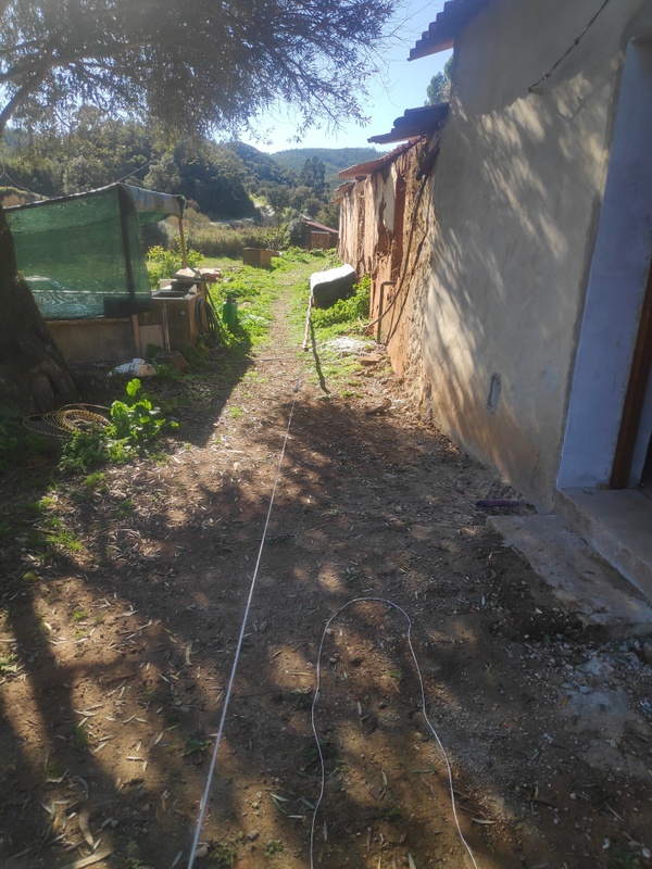

heb weer eens de stofzuiger voor dingen gebruikt die het niet hoort te doen :p
In dit geval iets van 30 meter, maar wel breeder. En met bochten.
Is super goed gegaan.
In de rode buis heb ik 2 x 4 mm draden lopen. En nog een trek touwtje van paar mm (nylon).
Om event nog meer draaden er door heen te trekken.
Weet nog niet zeker of ik de kabels onder de grond ga zeten, of in de muur ga verwerken.
Om te zorgen dat ze niet in de weg zitten, heb ik ze tijdelijk even aan de muur gezet met spijkers en ijzer draad.

Aardlek draad heb ik zoals jullie zien niet mee door getrokken.
Die gaat direct in de grond bij het filter huisje.
Mocht bliksem inslaan, dan is de kans minder op brand, omdat het niet door gestuurd word naar de hoofd schakelkast, maar komt gelijk in de grond.
Afbeeldingslocatie: https://tweakers.net/i/wyiEYgggV7dPILRdHasjxqIt6BM=/x800/filters:strip_icc():strip_exif()/f/image/SX78m9wXWs0lhT6LKsQiPex8.jpg?f=fotoalbum_large
Aan beide einde heb ik een stekker zitten, zodat het nu als verleng snoer gebruikt kan worden.
In ieder geval is er electriciteit in de filter huisje, totdat de electricien komt om de schakelkast goed te installeren/configureren.

Afgelopen paar dagen waren weer eens interessante dagen.
Het filter huisje is bijna klaar om de filters te ontvangen.
Heb ook wat bezoek hier gehad, die is een nachtje in haar campervan blijven slapen.
En heeft 2 dagen geholpen. Bezoek uit Nederland.
Het door trekken van het trek koord door de buizen is gelukt.
De badkamer / wc is aangesloten aan het filter huisje. Voor zowel electra als gefilterd water.
Heb de tussenstukjes voor de aansluitingen binnen.
Moet alleen nog wachten op een sendiment filter, en de stroombalast voor de uv. Die komt helaas pas rondom 15 feb. binnen. Dus tot die tijd kan ik nog een hoop doen voordat het filter huisje daadwerkelijk actief gaat worden.
En dan nu wat fotos:
De geul graven en buizen erin doen.
Witte buis is voor water.
Blauwe buis is electriciteit. 3x 2.5 mm draaden.
Afbeeldingslocatie: https://tweakers.net/i/cu_pignD4wK-FFgn_xLYdbSd7II=/800x/filters:strip_icc():strip_exif()/f/image/40f1zFLRVeU8sLf5UXXJgb41.jpg?f=fotoalbum_large
Afbeeldingslocatie: https://tweakers.net/i/slr2bM5N2h1zkp534azWRSCyMCw=/x800/filters:strip_icc():strip_exif()/f/image/2O9BvuCFzm1d6E2aFJKXw5xG.jpg?f=fotoalbum_large
Afbeeldingslocatie: https://tweakers.net/i/rZzYkfuzXnlOhuugFaI8OYNuB1k=/x800/filters:strip_icc():strip_exif()/f/image/YgQKmwDhmMidTi0hB17N3l48.jpg?f=fotoalbum_large
De uiteindelijke geul is 10 cm dieper geworden. Dus in totaal 15 a 20 cm.
Om zeker te zijn dat de buizen beschermd zijn tegen evn zware dingen die vallen.
Afbeeldingslocatie: https://tweakers.net/i/px_9wudJybeMQcMADYQ1uZU7jT0=/x800/filters:strip_icc():strip_exif()/f/image/pH85hcmsORtP6v7xqT4xU8jC.jpg?f=fotoalbum_large
Afbeeldingslocatie: https://tweakers.net/i/0E-CMIbPHRk9DLbsrI3-s65ei7s=/x800/filters:strip_icc():strip_exif()/f/image/iaZ5KDTcBn7Pt62hd4rL5OMv.jpg?f=fotoalbum_large
Binnen en buiten geulen waar de draaden er al in zitten afdichten met cement
Afbeeldingslocatie: https://tweakers.net/i/xI1_5NZqJUQszxXbtFP0wmSRSlY=/x800/filters:strip_icc():strip_exif()/f/image/0hSysi8TsvR0WuYF4M2hgZXz.jpg?f=fotoalbum_large
Afbeeldingslocatie: https://tweakers.net/i/-F9b5u6q-9iW0swruLVIbMnoSQo=/x800/filters:strip_icc():strip_exif()/f/image/iyx3Tsobvjj5LI6rJYV6Gln6.jpg?f=fotoalbum_large
Afbeeldingslocatie: https://tweakers.net/i/s_XJrBnO8JfrFqdiSZeHjFYR4M8=/800x/filters:strip_icc():strip_exif()/f/image/7RajTs3tSUUQOA45svWHLhbP.jpg?f=fotoalbum_large
Afbeeldingslocatie: https://tweakers.net/i/W8ki7zGfqthwD-E1-SOgm-3U33M=/800x/filters:strip_icc():strip_exif()/f/image/o527CfdH97yClzGYaPZ1563l.jpg?f=fotoalbum_large
Afbeeldingslocatie: https://tweakers.net/i/T0E9nmT5GKFsH97EaJHF5Koqs7Q=/x800/filters:strip_icc():strip_exif()/f/image/hSxooMiKqVs01aw1fthCCTjC.jpg?f=fotoalbum_large
Afbeeldingslocatie: https://tweakers.net/i/J3H30lBG6rDXtDQfPv3K8-xV3Q4=/x800/filters:strip_icc():strip_exif()/f/image/WFbjWDq96CpyBSOtDtdlpOx0.jpg?f=fotoalbum_large
Het schuurtje is aangekomen, en die hebben we veilig op wat ongebruikte tafels gezet:
Afbeeldingslocatie: https://tweakers.net/i/ndJXxRKcCZQPvtm7FPmBDa1iH7M=/800x/filters:strip_icc():strip_exif()/f/image/AGoeSyKC9QDYOHUUWDMW1TYt.jpg?f=fotoalbum_large
Dit heb ik gedaan om te voorkomen dat het onkruid eroverheen gaat woekeren.
Het is nu zeer vochtig hier, en alles groeit heel snel.
Tevens blijft het zo beter beschermd.
Er zit wel een plastic overheen om te beschermen tegen regen.
Zo, bijna alle onderdelen binnen voor het filter huisje.
Dit zijn om de bochten te maken, aangezien de buis zelf geen 90 graden aan kan, maar alleen ronde bochten. En dan nog moet het flauwe bochten zijn.
Afbeeldingslocatie: https://tweakers.net/i/tgPptgxplClxkTbzGdm8t2-8pIg=/x800/filters:strip_icc():strip_exif()/f/image/RzLgAMvajqHLBM3PRp6gYgB1.jpg?f=fotoalbum_large
Ik moet nog wachten op de verdeler, die is nog niet aangekomen,

Zo, geul wordt op de eerste foto nog eventjes wat dieper gemaakt.
Afbeeldingslocatie: https://tweakers.net/i/L3ziUhNZpiUemy9FHLhrQVmnhOA=/800x/filters:strip_icc():strip_exif()/f/image/QU0LmrY2Ges2fgPGkrUdFMQ3.jpg?f=fotoalbum_large
En de dag erna weer dicht gemaakt. Er is voor vandaag en komende week wat regen en onweer verwacht.
Afbeeldingslocatie: https://tweakers.net/i/zbGq8GpOVN5808dBB0IRaQLUfOQ=/x800/filters:strip_icc():strip_exif()/f/image/qq9bqZJKHY5N360IYvvILlAC.jpg?f=fotoalbum_large
Dit gedeelte is nog niet helemaal met aarde bedekt, omdat er nog een kopere pin in de grond geslagen moet worden. De aansluiting wil ik dan wel begraven hebben.
Dus daar wacht ik nog even mee totdat de pin de grond is ingeslaagen.
Afbeeldingslocatie: https://tweakers.net/i/T435sLHpn27sXpaMf-grmRJMse8=/800x/filters:strip_icc():strip_exif()/f/image/zxJlAcejb1wWZWaFDzbPloST.jpg?f=fotoalbum_large
Alle randjes zijn een dag van te voeren door vriendin uit Nederland en Moeder nog even wit geverfd.
De rest heb ik met de roller gedaan.
Het hoeft niet supper strak en glad geverfd te worden, omdat de muur niet glad is.
En ik heb het geverfd om er voor te zorgen dat er meer licht is, en wat schooner uitziet.
Vind het wel goed zo.
Afbeeldingslocatie: https://tweakers.net/i/mZaGCyn9C1M8fDQywQz-M5lTBk4=/800x/filters:strip_icc():strip_exif()/f/image/tcovN9kOjYLGqN0RSJuenyZY.jpg?f=fotoalbum_large
Afbeeldingslocatie: https://tweakers.net/i/U5OB1toEyvMNO2Xp_g02FN9VxmQ=/x800/filters:strip_icc():strip_exif()/f/image/0elFd79mu3XUTrGIeXHq4xAA.jpg?f=fotoalbum_large
En het is tijd om de roller te gebruiken!!! :9 :*)
Resultaat na paar uurtjes:
Afbeeldingslocatie: https://tweakers.net/i/4LLsUZ9a13FWeZZXE4nwE7X61iw=/x800/filters:strip_icc():strip_exif()/f/image/m4vlM26hB2pwrg5XNvFT5AMU.jpg?f=fotoalbum_large
Afbeeldingslocatie: https://tweakers.net/i/syRZY_EzdixG49T4OJf8ZSuUv38=/x800/filters:strip_icc():strip_exif()/f/image/bg3ZuZR7P6d2Cik7RfEw7Fe0.jpg?f=fotoalbum_large
Afbeeldingslocatie: https://tweakers.net/i/yC6-0b8NIXHOVrDBe0NTHwMpJy8=/800x/filters:strip_icc():strip_exif()/f/image/hwIgamh4bnRlqsHI1y3eqlEu.jpg?f=fotoalbum_large
Afbeeldingslocatie: https://tweakers.net/i/6l_NnaBKq7MpYs4vTuHp5e2BoVU=/800x/filters:strip_icc():strip_exif()/f/image/aB3KdrHuUsnodTNe5Zlb0Pw7.jpg?f=fotoalbum_large
Alles is wit.
Na ja, bijna alles.
Begin gemaakt met het aansluiten van de bedrading:
Afbeeldingslocatie: https://tweakers.net/i/IeMn2Bdcs9-YntU5rTe24kZ_GdM=/x800/filters:strip_icc():strip_exif()/f/image/ghF38wpZ3PFs4vMEZ54XfDJG.jpg?f=fotoalbum_large
Afbeeldingslocatie: https://tweakers.net/i/kcqGg2zoXAuN9a3g7bF1hfpZQ_Q=/x800/filters:strip_icc():strip_exif()/f/image/UOZIvTLA4TaPJxmO6BqXT5Bq.jpg?f=fotoalbum_large
Een oude buiten lamp, die niet meer water dicht is omdat de rubbere ring er niet meer is heb ik voor dit huisje schoon gemaakt.
De schroef moest ik eruit zagen, omdat het vast geroest was.
Afbeeldingslocatie: https://tweakers.net/i/pPUGpMc859NFt3Hlogwf63EmESU=/x800/filters:strip_icc():strip_exif()/f/image/EWBfafEPXhAukrCqhQtPR332.jpg?f=fotoalbum_large
Tevens gelijk nieuwe lampje erin gedaan, en glas schoon gemaakt.
ZO, nu ophangen.
Afbeeldingslocatie: https://tweakers.net/i/2kjodP82gd4ovY3J29t4Jqq4JO0=/x800/filters:strip_icc():strip_exif()/f/image/MP4hDgbg6vMWoIEXp3RThl8N.jpg?f=fotoalbum_large
Afbeeldingslocatie: https://tweakers.net/i/SOleTP691goooOhHNALMCRHlEI0=/800x/filters:strip_icc():strip_exif()/f/image/3jebTt7Gdu2dGnFUDjoL7UQc.jpg?f=fotoalbum_large
Afbeeldingslocatie: https://tweakers.net/i/3hw2eLy-kMFzfg_VI3rmZc7Wmq4=/x800/filters:strip_icc():strip_exif()/f/image/hQLfLCN7XgRalcCLzjN2YxTf.jpg?f=fotoalbum_large
Dat kleine ronde verdeel doosje gaat nog een dopje op krijgen. Zodat ook deze wagos buiten zicht zjin.
Komende week krijg ik nog een sendiment filter die binnen komt, en de verdeel stukje voor het water.
Op dat verdeel stukje ga ik 3 huisjes aansluiten, en dan blijft er nog een 4de over voor de toekomst.

Waarom heb je met die lamp nog een lasdoosje er voor gedaan?
Je had die flexpijp gewoon tegen de ingang van de lamp kunnen laten eindigen en dan de lamp direct op de draden kunnen aansluiten. ;)

Mee eens. Bedacht me dat ook nadat ik dit gemaakt had.
Maar goed, het was al gemaakt, had geen zin om het los te maken..
Mocht ik er nog eentje nodig hebben, dan weet ik waar ik hem vandaan kan jatten :D

EDIT2: bedenk me net dat de draaden die binnen komen 2.5 mm zijn, de draden die van de lamp uit komen zijn 1 mm of minder.
Vermoed niet dat de 2.5 mm niet goed aangesloten gaan worden direct op de lamp. Daarom heb ik die oude daar gelaten (ze zagen er nog goed uit).

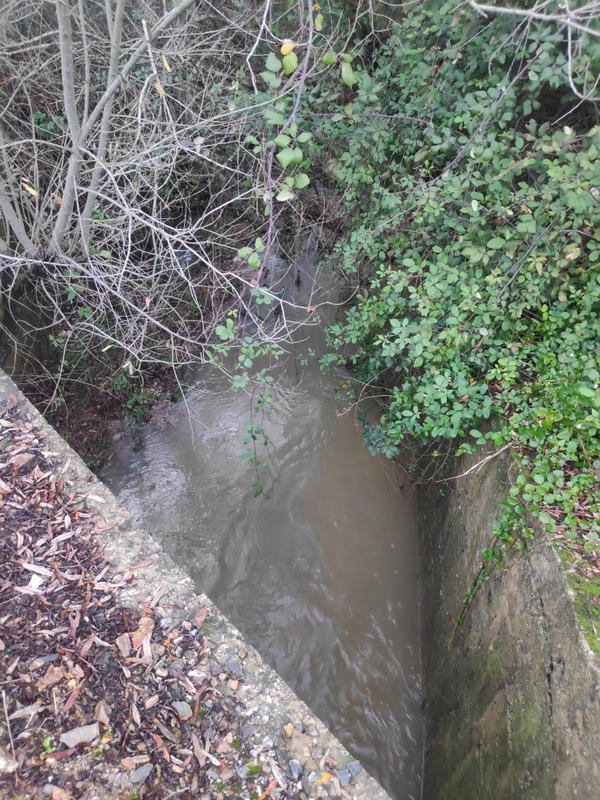

Regen van de afgelopen 2 dagen.
Rivier is beetje uit zijn voegen gegroeid.
Maar wel nog veilig.
Morgen verwacht ik nog een beetje regen.
Maar niet meer zoveel als vandaag.
Hopelijk kan ik eind deze week eat dingen doen.
Dan heb ik als het goed is ook alles binnen.

Vandaag heb ik de binnen electra helemaal af gemaakt,
een gat gemaakt om 1" buis water binnen te laten.
Afbeeldingslocatie: https://tweakers.net/i/XtldYdYoo_S6VKnq_3STRuehpMc=/x800/filters:strip_icc():strip_exif()/f/image/8t9ilaTTCb6oHDXzYiToJkKZ.jpg?f=fotoalbum_large
Afbeeldingslocatie: https://tweakers.net/i/CRce5ZBIkllGnf6If1ZJ36EAs0s=/x800/filters:strip_icc():strip_exif()/f/image/o7a0dFbuwnd4L3mtaAXidCe0.jpg?f=fotoalbum_large
Afbeeldingslocatie: https://tweakers.net/i/FH5u22CNNgHjHXVmUeUQW0BLZmM=/x800/filters:strip_icc():strip_exif()/f/image/bJJJgKWmARuBQw2fLzi6BktC.jpg?f=fotoalbum_large
Afbeeldingslocatie: https://tweakers.net/i/yONhiqaIAjhjloxFKVIX0PtUpcQ=/x800/filters:strip_icc():strip_exif()/f/image/iUcG4jxl27kl6JL2Alq9gutA.jpg?f=fotoalbum_large
Afbeeldingslocatie: https://tweakers.net/i/Pd6aJfTwpMqwBTJoGaSvllPKlgY=/x800/filters:strip_icc():strip_exif()/f/image/UYRfIfBQeqIq40BinXOYKyfB.jpg?f=fotoalbum_large
Bij de stekkers zien jullie dat ik geen afdek plaatje heb, omdat die niet aanwezig is. Niet voor dit model. Waardoor het er niet op komt.
het is maar een filter huisje, dus vind ik het niet erg. En mocht ik me er in de toekomst aan storen, dan kan ik altijd bij kopen.
De ander afdekplaatjes die ik heb zijn al gereserveerd voor het huis.
Vind het handiger om water van boven af te laten komen, dan eerst naar beneden, dan weer naar boven om de filters langs te laten gaan.
Zo kan het water van boven naar beneden gaan via een sediment filter, en dan gelijk de pomp in.
De ingang van de pomp zit dan ook boven op. De uitgang aan de zijkant.
Dan kan ik optimaal gebruik maken van de water flow, en zo min mogelijk druk verlies krijgen.
Wat overblijft van de binnen komende gat ga ik weer opvullen met pur.
Morgen ben ik vrij, met mazel kan ik alles afmaken.
Heb nog wel paar dingen nodig, die ik hoop morgen of overmorgen te kunnen halen.

En dan nu een update:
Gisteren nog wat onderdelen gehaalt.
Vandaag in elkaar gezet.
Ik was niet zo heel gecharmeerd van de eerste gat dat ik gemaakt heb voor het inlaten van de 1" zwarte buis. Niet onder de eerste water filter.
Dus heb ik een tweede gemaakt.
Die wel goed uit komt
De andere laat ik zitten. Kan altijd van pas komen. Ik ga het waarschijnlijk wel even dicht doen met pur om ongedierte buiten te houden.
Afbeeldingslocatie: https://tweakers.net/i/Hp2C0y2gKISInyBL8KofH7apYfo=/x800/filters:strip_icc():strip_exif()/f/image/f8odd643DqqQbg6E3S7kuvdv.jpg?f=fotoalbum_large
Afbeeldingslocatie: https://tweakers.net/i/8opMoFpGrJxs-lonR3Uusgo5D-U=/x800/filters:strip_icc():strip_exif()/f/image/Yie1A2j8hWXzK2qkErPkGvCT.jpg?f=fotoalbum_large
Afbeeldingslocatie: https://tweakers.net/i/5C33IQ3WM7Kf2PPSCF7MFJ5Pnk4=/x800/filters:strip_icc():strip_exif()/f/image/yZcDSKgMRcHGlnKKWkCp8Ee9.jpg?f=fotoalbum_large
Afbeeldingslocatie: https://tweakers.net/i/U0Nry8itvJksux7AuH38h2EMm9g=/x800/filters:strip_icc():strip_exif()/f/image/Nn87Uo2K3yeBU31c4iTUK763.jpg?f=fotoalbum_large
De bovenste fotos waren de eerste poginen.
Niet geheel gelukt.
Hieronder is het beter
Tevens de MBF plaat met een restjenwatereichte verf geverft omdat ik merkte dat het hier best wel vochtig was/is.
En MDF heeft de nasty eigenschap om water te zuigen..
Afbeeldingslocatie: https://tweakers.net/i/36oSAcCwPvq5G5i8H4tArE4OPeA=/x800/filters:strip_icc():strip_exif()/f/image/BOxGTiqiOZ67dqxmONQpsecy.jpg?f=fotoalbum_large
Voordeel is minder bochten.

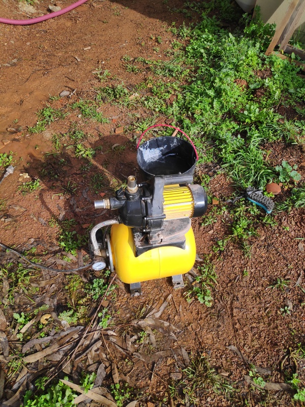

Even de gele water pomp een schoonmaak beurt geven voordat het op zijn plaats gezet word
Afbeeldingslocatie: https://tweakers.net/i/razQxIewEJQU5R88WI76uuZ3XFg=/x800/filters:strip_icc():strip_exif()/f/image/SeFbN5kXFEyi0ipAdwTLPW58.jpg?f=fotoalbum_large
Alle modder en stof schoonmaken.
Afbeeldingslocatie: https://tweakers.net/i/kACkm9LAEdEkgdqIO8EodJ3PuTE=/x800/filters:strip_icc():strip_exif()/f/image/L5XFLh0vch6EyYiBtdt7LbnV.jpg?f=fotoalbum_large
Afbeeldingslocatie: https://tweakers.net/i/b1M-xURQ1c4gkGylJPfJk2SVqx8=/800x/filters:strip_icc():strip_exif()/f/image/TPrRjkoAIyZfKiUOUgl37pq8.jpg?f=fotoalbum_large
Afbeeldingslocatie: https://tweakers.net/i/zo5jXkxZTzexWsj31UkJ9LLZ-Gc=/800x/filters:strip_icc():strip_exif()/f/image/N136EdskkG9Hwc7MO5Dqzdfj.jpg?f=fotoalbum_large
Die witte pijp voor de filter geeft geen problemen bij het wisselen van de filter.
Heb het getest.
Afbeeldingslocatie: https://tweakers.net/i/aKQ2hBmsviLZWDV7YHvwmYt3_S8=/800x/filters:strip_icc():strip_exif()/f/image/R2o3znSvryCjf9QWvFfqkTFc.jpg?f=fotoalbum_large
De uv filter zit zo laag bijna tegen de grond zodat ik boven ietse van 1.20 m aan ruimte heb.
De uv lamp is 1 meter. Dat is de minimale ruimte die ik nodig heb om het te vervangen.
Afbeeldingslocatie: https://tweakers.net/i/8G7YXpgqBIubd7fpxZRiysdr6Wo=/x800/filters:strip_icc():strip_exif()/f/image/Cynca26ZNXCKbGgNEVuyoOTv.jpg?f=fotoalbum_large
Afbeeldingslocatie: https://tweakers.net/i/xSCGdxaIJcAjnMLqfdpvcOo3NNo=/x800/filters:strip_icc():strip_exif()/f/image/Iw8jjdrMLVEjYHsOaMbNJTHB.jpg?f=fotoalbum_large
De knijp koppelingen zijn nog niet geknepen.
Omdat ik nog een verdeel stuk mis die al gekocht is en maandag aankomt.
Afbeeldingslocatie: https://tweakers.net/i/EPDiEalEw9Vv2GV5pW-DKe68k2Q=/800x/filters:strip_icc():strip_exif()/f/image/tVsKLk9wIIXofTv7o20gwVLP.jpg?f=fotoalbum_large
Deze komt helemaal boven aan tussen de 2 pijpen die nog niet verbonden zijn.
Dan heb ik nog iets van een backup als er iets mis is met de filters.
Minimaal gefilterd. Maar wel bruikbaar water.
Morgen ga ik de rest van de buis uit rollen en op.de juiste plek neerlegen. Dat gaat nog een kleusje worden...
Eens zien hoe dat gaat (tussen de stuiken en niet schoon gemaakte grond).
Dit is voor de aansluiting die naar het hoofdhuis gaat(keuken en wc/duche).
De hoofd pijp is een 25 mm diameter. En in huis wordt het een 20 mm diameter.
De buiten duche kan ik er ook op.aansluiten.

Wow! Dat tweede gat maken is absoluut een meerwaarde. De hele installatie ziet er als een plaatje uit. Leuk ook dat van het proces verschillende foto’s hebt. Zo kan je mooi zien hoe de installatie in elkaar zit.
Hoe is je dagelijkse stroomverbruik met al die pompen links en rechts?

@fcs ziet er goed uit en lekker bezig weer! (y)
Ik snap alleen niet helemaal waarom je dat tweede gat in de muur eigenlijk moest maken?
Als ik onderstaande foto bekijk van de de uiteindelijke plaatsing:
Afbeeldingslocatie: https://tweakers.net/i/U8U81Di-NBwSUjdvclq6ih4RSbA=/fit-in/4920x3264/filters:max_bytes(3145728):no_upscale():strip_icc():strip_exif()/f/image/L5XFLh0vch6EyYiBtdt7LbnV.jpg?f=user_large
Dat heeft dat tot gevolg dat de aansluiting van de pomp nu schuin zit.
Als je het eerste gat had gebruikt had de zwarte buis vanaf boven recht naar beneden naar de rechterkant van het filter kunnen gaan en de linkerkant van het filter recht naar beneden naar de pomp.
Had het ook makkelijker gemaakt om het filter te vervangen omdat de aansluiting richting de pomp er dan niet voor loopt.
Of is dat filter maar één richting op aan te sluiten en was het niet mogelijk het andersom op de muur te monteren?
Links en rechts omwisselen bedoel ik dan uiteraard, niet het filter op zijn kop monteren :P
