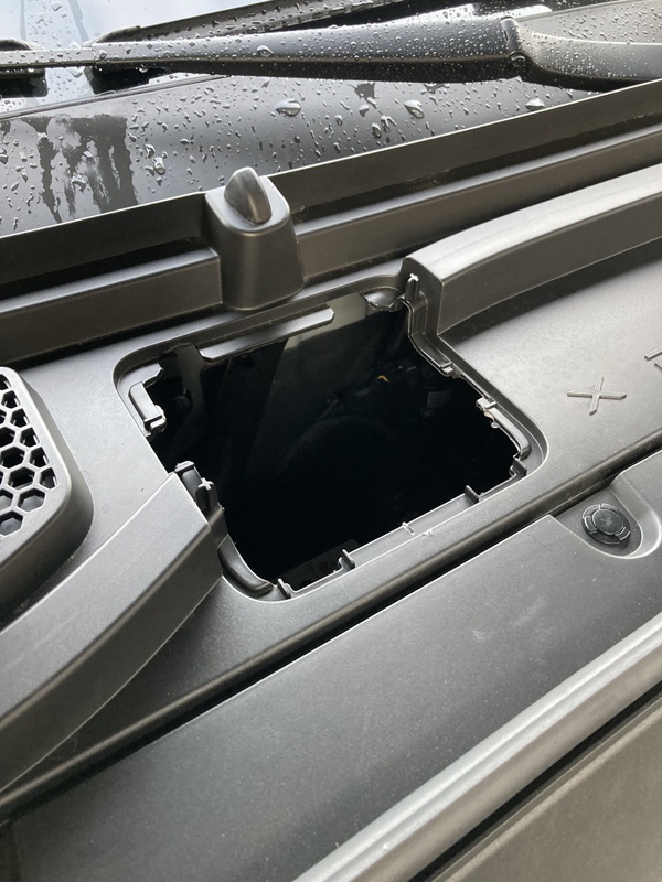

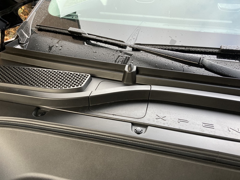

Het vastzetten van de klem op de 12V accu was eenvoudig. Je hebt wel een schroevendraaier of zo nodig om het afdekklepje lost te wrikken. Dat zit vrij goed vast geklikt. (Klikt ook weer goed vast als je het terugplaatst).
En een nr 10 sleutel. De klem zit wel vrij diep verstopt dus kijk uit wanneer je over je auto leunt dat je geen ritssluiting of zo van je jas langs de lakt haalt :)
Wat misschien ook goed is bedenk ik me net: na x km weer even controleren. Misschien zat de klem wel vast bij aflevering, maar trilt hij langzaam los.
Afbeeldingslocatie: https://tweakers.net/i/xN8hC6BmGNWAxCuBzyih1DLx4tE=/800x/filters:strip_icc():strip_exif()/f/image/Qdi3s75vAPZUwl9hcFc5TWlN.jpg?f=fotoalbum_large
Afbeeldingslocatie: https://tweakers.net/i/7X--cVARO8JyVJQkwDm3l0alZ50=/x800/filters:strip_icc():strip_exif()/f/image/5yuojgVJQ5lF2wJ4n6axpZfp.jpg?f=fotoalbum_large
Afbeeldingslocatie: https://tweakers.net/i/GkyRy_HlOxXxPdew2TyZJjBOmVk=/x800/filters:strip_icc():strip_exif()/f/image/NeyaB7Wyyu1AQMeSUKuizzAq.jpg?f=fotoalbum_large
[ Voor 4% gewijzigd door foobalicious op 24-11-2023 09:57 ]

foobalicious schreef op vrijdag 24 november 2023 @ 09:48:
Gisteren moest ik in Utrecht zijn dus even langs Breukelen gereden. Daar is een monteur meegereden. Die heb ik het geluid ook kunnen laten horen. Hij heeft vrijdag een technische training voor de G9 en zou dit als punt meenemen.
Wellicht een idee dat je het ook even meld aan Jerry in Breukelen. Dan weten ze dat het probleem bij meer dan één auto voorkomt.

Zojuist gedaan. Ook gemeld van de loszittende accuklem. Hij zei dat ze deze altijd voor aflevering vastdraaien. Dus het feit dat deze toch loszat (ik kon de klem heen en weer draaien) doet me toch vermoeden dat hij over tijd kan lostrillen.

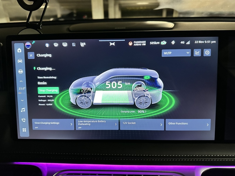

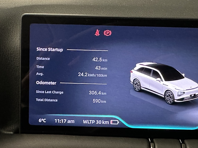

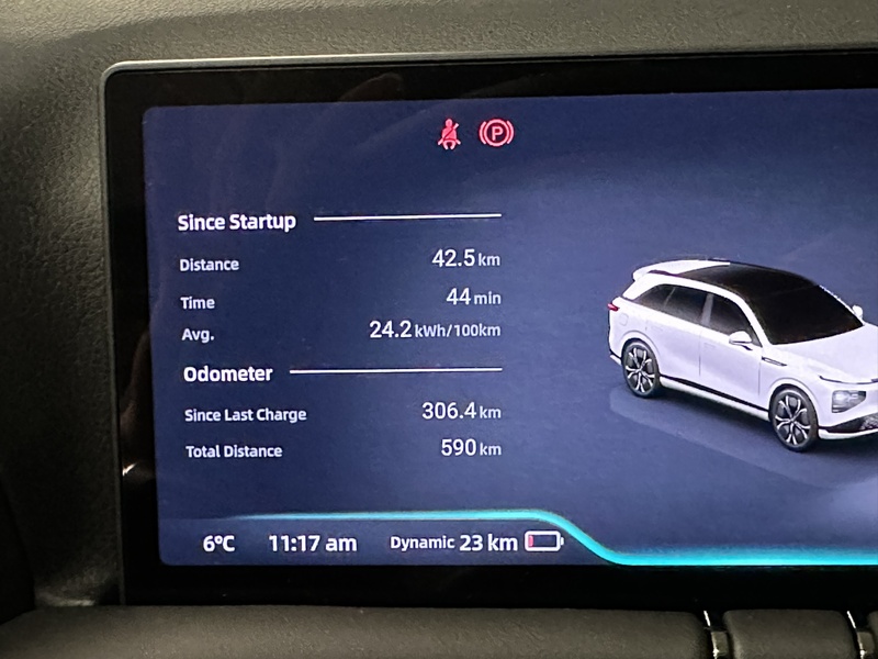

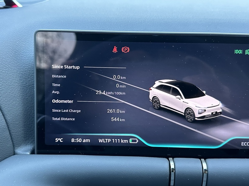

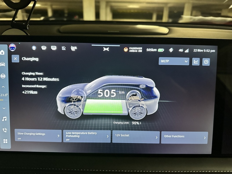

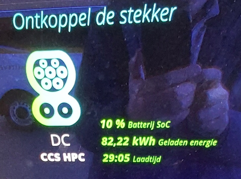

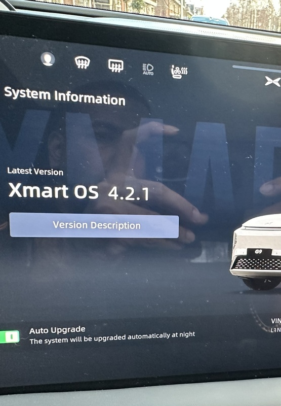

DikkeGoudvis schreef op donderdag 23 november 2023 @ 21:20:
Update:
Vanmorgen vroeg naar een kleine lader in schildpadgang gekropen. Accu was echt helemaal leeg. Net voldoende geladen om bij een snellader te komen.
Ben nu op weg terug naar NL. Xpeng adviseert mij (for the time being) het dynamisch bereik niet onder de 150km te laten komen. Ze weten ook niet wat er aan de hand is. Heb dus extra laadstops ingepland.
Morgen een afspraak in Breukelen.
Edit: ik heb inderdaad software versie 4.2.1
Update 2:
Ik ben sinds gisteravond terug uit Frankrijk. Voor deze zekerheid het advies van Xpeng gevolgd door de (dynamische) range niet onder de 150km te laten komen. Dus veel extra laadbeurten.
Net terug van Xpeng Breukelen. Ze zijn zeer behulpzaam en willen echt een oplossing vinden. Ze hebben trouwens dit forum ook ontdekt en lezen mee :)
Ik heb daar het probleem nog eens uitgelegd:
Na een volle laadbeurt (90%) en een snelwegrit van ongeveer 240-260km geeft de auto aan dat er nog +/- 120km range is. Bij eerdere vergelijkbare snelwegritten heb ik ook eenvoudig 330-350km kunnen rijden op één acculading. Het lijkt allemaal normaal, maar ineens een accuwaarschuwing en de auto gaat in schildpadstand. Na ongeveer 3km verandert 120km range in 1km range. Eénmaal aan de laadpaal (na een sleepdienst) blijkt dat de accu ook echt helemaal leeg is (0%).
Het probleem is Xpeng Breukelen duidelijk en ze geven aan dat dit niet normaal is.
Mijn auto is nagekeken. Zowel de grote accu als de 12V accu waren in goede conditie. Verder geen bijzonderheden.
Ze hebben de data uit mijn auto getrokken voor analyse in China, want ze hebben zelf nog geen idee wat het kan zijn. Er wordt richting Chineze collega's druk gezet zo snel mogelijk een oplossing voor dit probleem te vinden.
Ondanks dat de oplossing uit China moet komen, heb ik samen met de techneut (Jerry) een beetje zitten bomen naar een mogelijke oorzaak. Er zijn meerdere mogelijkheden gepasseerd, maar deze hypothese vind ik persoonlijk het meest hout snijden (let op: voor wat het waard is 8)7 ).
Het vreemde is dat de auto aangeeft dat er 120km aan range in de accu zit en dat een moment later de accu volledig leeg is. We praten over ongeveer 30 Kwh aan elektrische energie. Dat verdwijnt niet zomaar.
Daarnaast treedt het probleem op bij 120km dynamische range bij de gevallen bekend op dit forum. Dus een soort van "vast moment".
Hypothese:
Wanneer de auto aan een (snel)lader staat bepaalt de auto wanneer het laadproces stopt. Stel de auto meet/berekent dat de accu vol is, terwijl dat niet het geval is. Het laadproces stopt dus bij 65-75% accuvulling. Aangezien de auto denkt (of rekent) dat de accu's gevuld zijn, geeft hij bij het wegrijden de volle dynamische range. Dit blijft de auto doen totdat het systeem er achter komt bij 120km range dat er geen energie meer is.
Eigen gedachte: bestaat de accu uit 3 of 4 groepen cellen? Wellicht wordt één van de groepen niet goed geladen?
Ik heb afgesproken een lijstje bij te houden waarin ik de gereden kilometers uitzet t.o.v. de geladen KW's. Als er ineens een keer minder KW's geladen worden dan je mag verwachten aan de hand van de gereden kilometers, moet ik me melden.
Ik reed vanmorgen weg met een (90%) volle accu: dynamische range --> 340km. Het is voor mij een rit van ongeveer 150km naar Breukelen. Heenreis geen issues. Ondanks dat ik opnieuw het advies meekreeg de accu niet te diep te onladen (max. 150km range), heb ik op de terugweg het risico genomen niet bij te laden.
De rit verliep zonder problemen. Geen issues bij het 120km dynamische range punt. Ik heb een snellader gepakt vlak bij huis na 304km te hebben gereden. De dynamische range was vlak voor het laden nog 52km. De snellader gaf aan: 11% batterij SoC. Vervolgens 82,22 Kwh geladen. Wel vreemd dat de lader na het laden aangaf: 10% batterij SoC. Ik verwacht dan 90%. Of betekent die 10% wat anders?
Afbeeldingslocatie: https://tweakers.net/i/YcK4CxKyLR5w9Vk3QZLcEWGvk0s=/800x/filters:strip_icc():strip_exif()/f/image/18t2sdN9beVwJkXfFrzx580w.jpg?f=fotoalbum_large
Uit bovenstaande is het gemiddeld verbruik 270W per kilometer over 304km (82.220/304). Apart aangezien de auto zelf een gemiddelde berekend van zo'n 224W per kilometer. Zie de grafiek hieronder (op de heenreis een vergelijkbare grafiek). Dit kan ik dus niet verklaren. Iemand wel?
Wat vinden jullie van een daadwerkelijke snelwegrange van 360km voor een G9 performance bij:
- bij cruisesnelheid van 110km/uur
- 5 graden Celsius
- één persoon in de auto
- airco aan op 20 graden
Welke range halen jullie?
Afbeeldingslocatie: https://tweakers.net/i/2FJ0C30piko34NJkLXOIot9f12I=/800x/filters:strip_icc():strip_exif()/f/image/0TQ7gNNOUCpkSOAUxXbNTTqt.jpg?f=fotoalbum_large
Veel vragen ... nog weinig antwoorden. Hopen dat Xpeng China snel het probleem kan oplossen.

De hypothese van dat er cellen defect zijn is dus ontkracht omdat je 82 kWh hebt kunnen laden. Als er een defect met de cellen was geweest dan had de snellader gezegd dat ie maar 65kWh heeft kunnen laden en toch markeren als vol.
enige manier om erachter te komen is bij elke laadbeurt checken hoeveel kWh erin is gegaan en kijken of dat correspondeert met de werkelijkheid.
Heb je toevallig nog inzicht op wat je die dag toen je problemen kreeg had geladen de dag/nacht ervoor?

Net onder de 120 km bereik kunnen rijden. Nu op 108 km en geen problemen. Enige was de accupool aan draaien. En de auto to 100% opgeladen. Geen idee wat wat heeft gedaan….

Net de auto leeg gereden tot 25km op WLTP, geen issues ondervonden en staat nu netjes aan de lader

fox_nl72
Rijst bij mij de vraag (om misschien iets uit te sluiten): is dit ook gebeurt bij mensen die de auto NIET aan een snellader hebben gehangen?
Ja, vandaag bij mij (G9 performance) ik laad altijd op met mijn eigen laadpaal.
Bij vertrek stond er een range van 140 km op de teller.
Heb verder niet meer gekeken, maar toen ik thuis kwam na een ritje van 12-13 km heen en terug stond de range plotseling in het rood met nog maar een range van 29 km.
Is de eerste keer dat ik onder de 140 km range kom dus is wel vreemd dat ik ineens zoveel range gewoon kwijt ben.
Daarnaast is mij al een paar dagen opgevallen dat het gemiddeld verbruikt vermogen blijft hangen tussen 20,2 en 20,8 KWh ook ‘s morgens bij een temperatuur van 5 graden Celsius waarbij in de beginfase van de rit het gebruikte vermogen toch wel rond de 30 Kwh zou moeten liggen.
Je wordt wel een beetje nerveus van deze situatie.

Mocht het weer gebeuren (hoop het niet) bij iemand die em op dynamische range heeft staan en em dan op WLTP zet ben ik wel benieuwd wat WLTP zegt dan.
  • Pointwood
  • Registratie: September 2023
  • Laatst online: 05-01-2025
Ik had hem op WLTP staan maar bij Dynamisch liet hij dezelfde waarde (range 29 Km) zien.

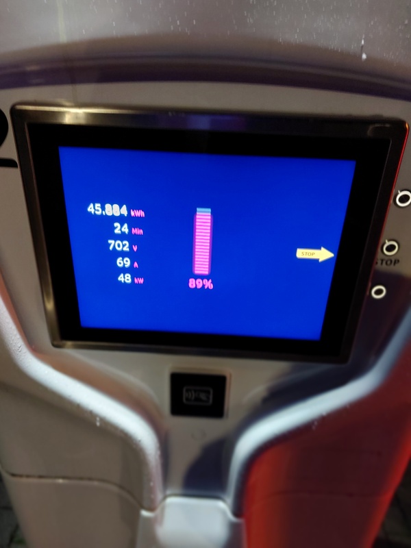

  • foobalicious
  • Laatst online: 02-10 10:48
DikkeGoudvis schreef op vrijdag 24 november 2023 @ 16:42:
Die 10% is inderdaad heel vreemd. Want dat percentage geeft aan hoeveel de batterij is opgeladen. Als je begint met laden zal hij meten/opvragen hoeveel er nog inzit. (Dus in het begin zie je 0% staan, ook al zit er bijv. nog 20% in).
Zie hieronder. Ik heb het aan het begin van de avond even getest. Even bij Fastned gestopt. Ik begon met nog 38% en stopte bij 48%
Dus 10% na 82kW laden is echt niet goed. Dan is mijn hypothese dat het batterymanagement van de auto het allemaal niet meer snapt.
Afbeeldingslocatie: https://tweakers.net/i/RzUaFjT_8WkstrL2IJcsPNc3XNA=/x800/filters:strip_icc():strip_exif()/f/image/pxs3xakwzzLl4juG01wjJyao.jpg?f=fotoalbum_large
Afbeeldingslocatie: https://tweakers.net/i/t6xGGai7Be5VJPQlKt4pi7Zxd4E=/x800/filters:strip_icc():strip_exif()/f/image/ZpIuxNsDIxIDCbLq1kPNV6Jh.jpg?f=fotoalbum_large
  • DikkeGoudvis
  • Registratie: Juli 2023
  • Laatst online: 09-09-2025
foobalicious schreef op vrijdag 24 november 2023 @ 21:05:
Gister in Duitsland bij Ionity:
Start laden:
Afbeeldingslocatie: https://tweakers.net/i/8S1O_VEyEDIOTj74NJPhxpB3RPg=/x800/filters:strip_icc():strip_exif()/f/image/Cn7pMHmSJ0UQclLmgHA9j4Fw.jpg?f=fotoalbum_large
Bijna klaar met laden:
Afbeeldingslocatie: https://tweakers.net/i/3YGATRznTfMQp2qjdnvFMBo6Yb8=/x800/filters:strip_icc():strip_exif()/f/image/3Mx3wqhdHUEA4vmoqthlzW2r.jpg?f=fotoalbum_large
Klaar met laden --> weer 10% in beeld alleen anders. Wellicht geeft dit extra informatie
Afbeeldingslocatie: https://tweakers.net/i/LQhxaBLcxSJulBp-Jr3xdKRIa7k=/x800/filters:strip_icc():strip_exif()/f/image/vPNOl2fKAbp0EQdMdGNaVqDj.jpg?f=fotoalbum_large

Hoofdwerkplaats Rotterdam zei ook dat de loszittende pool van de 12V accu hier geen rol in speelt want die wordt alleen gebruikt om de auto te starten???

Ga wel zo even kijken of ik die accumoer aan moet draaien.
zojuist ook gedaan, bij mij zat ie vast, ondanks dat ik al dacht dat dat twee verschillende problemen was, nu bevestiging dat dit er dus niets mee te maken heeft gehad.

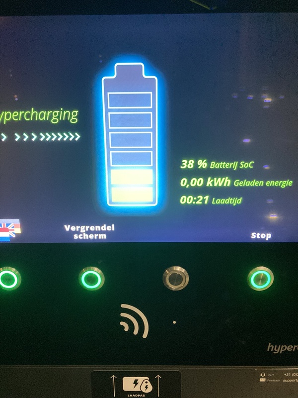

Dag Allemaal,
Groeten. Ik heb mijn XPeng G9 RWD Long Range (met Premium Comfort & Audio Pack) een week terug gekregen op vrijdag 17 november 2023. Over het algemeen ben ik erg blij met de bouwkwaliteit van de auto en alle functies die hij biedt tegen een uitstekende prijs. Ik zat vast tussen Tesla Model Y LR en XPeng G9 LR. Ik heb voor een week een Tesla Model Y gehuurd bij Hertz en kon duidelijk besluiten dat ik voor XPeng G9 wil gaan.
Ik heb de zorgen over de batterijprestaties van XPeng G9 gelezen en wil mijn zorgen met foto's delen.
Mijn XPeng G9 draait op Xmart OS 4.2.1 en ik laad alleen op met een normale oplader van 10 kW. Ik heb tot nu toe nog geen snellader gebruikt.
1. Woensdag 22 november 2023 18:00 CET: Volledig opgeladen tot 513 km (90% WLTP-bereik)
2. Vrijdag 24 november 2023 08:50 CET: Totaal 261 km gereden sinds de laatste oplaadbeurt, ik heb nog 111 km WLTP-actieradius (dus totale actieradius = 261 km gereden + 111 km WLTP-actieradius resterend = 372 km vs. 513 volledig opgeladen bereik)
Ik bracht mijn dochter naar school en had nog een WLTP-bereik van 105 km over. Nadat ik het bericht had gelezen over het plotseling leeglopen van de batterij van een bereik van 120 km naar een bereik van 1 km, besloot ik een overstap te maken bij een WLTP-bereik van 105 km links en naar mijn kantoor te rijden, wat ongeveer 40 km is.
Ik slaagde erin te rijden en het kantoor te bereiken.
3. Vrijdag 24 november 2023 11:17 CET: Totaal gereden 306 km sinds de laatste oplaadbeurt, ik heb nog een WLTP-bereik van 30 km [dynamisch bereik 23 km] (dus totaal bereik = 306 km gereden + 30 km WLTP resterend = 336 km. versus 513 volledig opgeladen WLTP-bereik).
Dus feitelijk geeft mijn XPeng G9 LR mij een feitelijk bereik van slechts 336 km. vs. WLTP-bereik van 513 km (dat is 65,5% van 513 km).
Ik zou minimaal 80 tot 90% van het WLTP-bereik verwachten (410 km tot 461 km). Maar een bereik in de praktijk van 336 km versus 513 km WLTP op een volledig opgeladen batterij is erg laag.
Ik zou feedback en suggesties van leden van dit forum op prijs stellen.
Bedankt dat u de tijd heeft genomen om dit te lezen.

Hi All,
Greetings. I got my XPeng G9 RWD Long Range (with Premium Comfort & Audio Pack) one week back on Friday 17-Nov-2023. Overall, I am very happy with the build quality of the car and all the features it offers at an excellent price point. I was stuck between Tesla Model Y LR and XPeng G9 LR. I rented a Tesla Model Y from Hertz for one week, and could clearly decide that I want to go for XPeng G9.
I have been reading the concerns about the battery performace of XPeng G9 and want to share my concerns with pictures.
My XPeng G9 is running on Xmart OS 4.2.1 and I am only charging at 10kw normal charger. I have not used any Fast Charger so far.
1. Wednesday, 22-Nov-2023 18:00 CET : Full charged to 513 kms (90% WLTP Range)
2. Friday, 24-Nov-2023 08:50 CET : Total driven 261 kms since last charge, I have WLTP range left 111 kms (so total range = 261 kms driven + 111 kms WLTP range left = 372 kms. vs. 513 full charged range)
I dropped my daughter to school and had a WLTP range of 105kms left. After reading the post about battery going dead suddenly from 120kms to 1 km range, I decided to take a change at 105kms WLTP range left and drive to my office, which is about 40kms.
I managed to drive and reach office.
3. Friday, 24-Nov-2023 11:17 CET : Total driven 306 kms since last charge, I have WLTP range left 30 kms [dynanic range 23kms] (so total range = 306kms driven + 30 kms WLTP left = 336 kms. vs. 513 full charged WLTP range).
So, effectively my XPeng G9 LR is giving me a actual range of only 336 kms. vs. 513 kms WLTP range (which is 65.5% of 513 kms).
I would expect atleast 80 to 90% of WLTP range (410kms to 461kms). But a real life range of 336 kms vs. 513kms WLTP on a fully charged battery is really low.
I would appreciate feedback and suggestions from members of this forum.
Thank you for taking time to read this.

Minder goed nieuws ik moet maandag terug naar de dealer. Als ik over hobbels rijd dan hoor ik een harde 'klunk' rechts voor. Ik heb even tussen de kappen gekeken kon niks los zien, vermoed een van de volgende:
- Vering waar deze aan het chassis zit.
- upper wishbone
Ps. Onder de motorkap onder de plastic kap zit serieus veel ruimte. Ik begrijp niet waarom Xpeng daar geen gebruik van heeft gemaakt.

2000usa schreef op dinsdag 21 november 2023 @ 15:29:
Zover ik het kon beoordelen was dit gewoon zonder verdere aanpassing/aanvulling.
Ik was daar twee dagen geleden: die windkappen zijn er af omdat er iets was beschadigd tijdens transport.
Die kappen zitten vast met een boutje, dus die kan je (de)monteren, maar hoe makkelijk je er bij kan weet ik niet.
Deze auto is een performance, maar met de velgen van een long range RWD, dus afwijkend van de standaard
