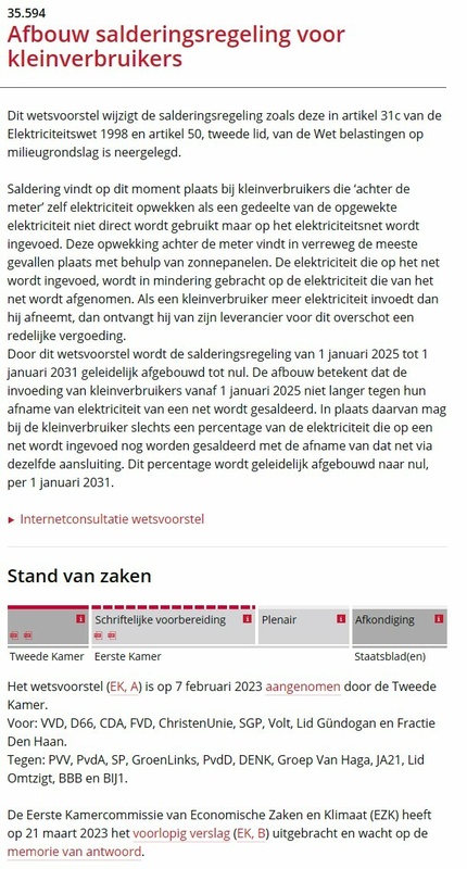

Er komt wat meer duidelijkheid:
https://solarmagazine.nl/...panelen-ook-in-energiewet
https://solarmagazine.nl/...aar-voor-energietransitie
17,5 kWp zuid Vaillant Arotherm plus 55/6, 75/6 en 125/6
Dit zijn gewoon de al voorgestelde wetswijzigingen. Zelfs de toepassing van het percentage voor de afbouw van het salderen staat erin. Ook voor de redelijke terugleververgoeding is er niets veranderd (80% tot 2027; daarna moet de minister iedere twee jaar een voorstel doen), en de mogelijkheid voor de minister om een absoluut minimum (in het artikel staat per abuis absoluut maximum) vast te leggen. Het betreft een absoluut minimum, want energieleveranciers mogen wel een hogere tlv bieden. Het is bedoeld als absoluut minimum dat lager ligt dan de 80% kaal levertarief bij hoge elektriciteitsprijzen.
Maar: het is een nieuw wetsvoorstel, dus kan ook de lobby voor wijzigingsvoorstellen naar de Tweede Kamer weer los.
De Eerste Kamer heeft een extra reden om het wetsvoorstel afbouw salderen naar de prullenbak te verwijzen (want er komt al een wetsvoorstel Energiewet aan dat hetzelfde regelt).

update: huidige stand van zaken mbt het salderen:
:strip_exif()/f/image/Wc8vWwitYyFJVzbJb7ZKmeTd.jpg?f=fotoalbum_large)
de nieuwe eerste kamer :
:no_upscale():strip_icc():fill(white):strip_exif()/f/image/7R6KYhzK2mu0ziuPtQyPWhyb.jpg?f=user_large)
Voor: 28 Leden vf EK
Tegen: 43 leden vd EK dus een behoordelijke meerderheid van de EK is tegen.

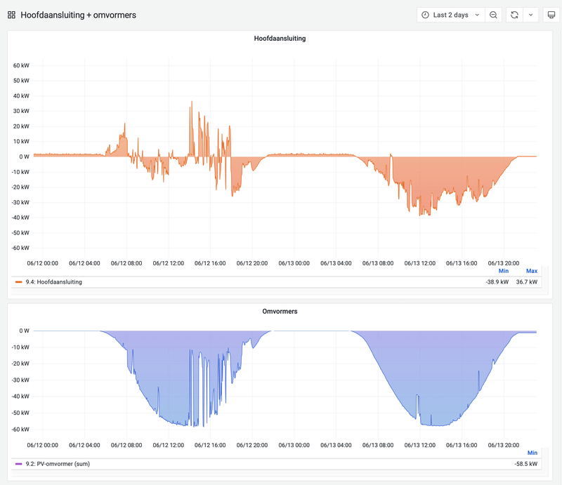

Leuk voorbeeld in deze context:
Ik stuur nu een laadplein aan bij een kantoorpand met twaalf laadpunten. Gisteren verbruikte dat bedrijf 320 kWh energie waarvan 96 procent in het moment uit eigen productie werd geleverd. Door te sturen op dynamische prijzen en opwekvoorspelling werd het verbruik van het laadplein (112 kWh) automatisch naar de middag verplaatst. Op maandag werd er nog veel meer geladen en werd de opwekparabool bijna volledig opgegeten door slim laden. Zonder slim laden trekt zo'n bedrijf in de ochtend een piek uit het net om vervolgens in de middag heel veel terug te leveren. In dit geval zou er zelfs curtailment van zonnepanelen nodig zijn geweest (60 kW opwekvermogen en contract voor maximaal 40 kW invoeding).
/f/image/MRqaUKpWtc2TyiCfLgbnVLDg.png?f=fotoalbum_large)
Natuurlijk doe je dat thuis niet zomaar na, als de auto vol zit dan zit hij vol. Er zit wel een enorm verschil in netbelasting en gebruik van opgewekte energie in een wijk tussen ongecontroleerd en dom gebruik van warmtepompen en laadpunten (om 18.00u laden en verwarmen terwijl de hele wijk al aan het inductiekoken is en de oven heeft aanstaan) of sturen op de beschikbaarheid van duurzame energie en netbelasting.

Wat is nu volgens het wetvoorstel de correcte interpretatie van het percentage van salderen en terugleveren vanaf 2025?
Is dat 1) 64% salderen van wat je afneemt van het net of 2) (max.) 64% van wat je invoert op het net?
www.energievergelijk.nl geeft in onderstaand voorbeeld waar ze van de 2de methode uitgaan. Dat zal voor velen hier natuurlijk gunstiger zijn, maar ik heb hier in het verleden verschillende opmerkingen voorbij zien komen dat het de eerste methode zal zijn. Weet iemand wat nu correct is?

nummer 1. de interpretatie van dat artikel is verkeerd en achterhaald. dit is later verduidelijkt met een aantal extra zinnen in het voorstel waardoor nu (over)duidelijk is dat de percentages op het verbruik van toepassing zijn.rube schreef op donderdag 15 juni 2023 @ 11:58:

het was lang onduidelijk, maar na de correctie/verduidelijking niet meer.

Het salderingspercentage heeft betrekking op de ingevoegde stroom en NIET op de verbruikte stroom.
Dit staat in het gewijzigde voorstel:
Voor afnemers die duurzame elektriciteit invoeden op het net, berekent de leverancier de kosten van het verbruik ten behoeve van de facturering en inning van de jaarlijkse leveringskosten door per jaar de kosten van de in dat jaar aan het net hoeveelheid onttrokken elektriciteit te verminderen met het van toepassing zijnde percentage, van de kosten van de in dat jaar op het net ingevoede hoeveelheid elektriciteit, voor zover de hoeveelheid ingevoede elektriciteit niet meer bedraagt dan de hoeveelheid aan het net onttrokken elektriciteit.

wat bedoel je met de sladeringsregeling? de bestaande of de afbouw er van?De salderingsregeling kan juist een mooie financiele prikkel zijn voor de energiemaatschappijen om hierin te investeren want deze regeling doet de energiebedrijven echt wel pijn maar als ze weten dat het tijdelijk is dan gaan ze natuurlijk geen cent investeren.
vergeet niet dat zonnepanelen een relatieve goedkope vorm van energie zijn, als je het probleem van transport gaat oplossen kun je ook in NL een heleboel mee, zeker in combinatie met windenergie.
het afbouwen is juist heel slecht, want daardoor komen er veel minder nieuwe panelen er bij en worden bestaande ook niet meer vervangen. gevolg wel meer vraag naar zonneenergie maar steeds minder aanbod, dat is slim van de heren in Den Haag. rekenen kunnen ze blijkbaar ook niet.

Eigen verbruik zelf opgewekte electra verhogen (autonomie?) voor wat je gaat doen als het salderen niet meer kan.
