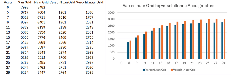

@Dapdodo Ik ben het wel met hanev001 eens. Ik denk dat je jouw simulatie even goed moet nakijken. Als ik de simulatie voor mijn eigen situatie maak (ca. 12 MWh opwek/jaar) en dan een 5 kWh accu neem, dan kom ik op 1400 kWh minder teruglevering en 1280 kWh minder uit het net. Ik neem aan, dat je 3500 kWh uit het net wel nog iets minder zonnepanelen zult hebben, waardoor de opbrengst van de accu nog minder wordt.
Hieronder wat simulaties draaien met verschillende accu groottes.
Afbeeldingslocatie: https://tweakers.net/i/wMG5599wZDtc1n65nE5_L3Woit8=/800x/filters:strip_exif()/f/image/9dLmRLaowrIcypDTOsKiq5uC.png?f=fotoalbum_large
Het blijkt dus in mijn situatie dat het geen zin heeft om een grotere accu te nemen dan ca. 20 kWh.

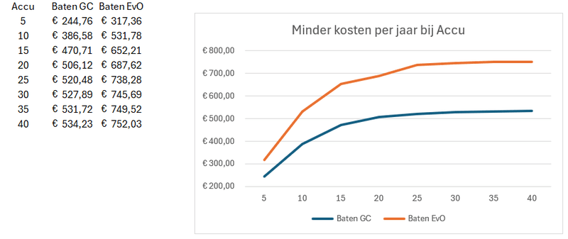

En hieronder wat simulaties met verschillende accu groottes, waarbij de kosten bepaald zijn bij Greenchoice met een vast contract en Energie van Ons met de terugleverboetes en met de gegevens zoals nu bekend zijn (wijziging energiebelasting en voorgestelde afbouw saldering).
Afbeeldingslocatie: https://tweakers.net/i/5JqTkTt5VsM6BlrP3KkTVgCk3IQ=/800x/filters:strip_exif()/f/image/HzpyrIKPOW0BsQuFMlqdl3Ho.png?f=fotoalbum_large
Hieruit blijkt dat het voor mij dus nog lang niet rendabel is om een accu aan te schaffen. Zelfs niet met de terugleverboetes.

Jojan265 schreef op zaterdag 30 december 2023 @ 13:33:
Cool!
Het verschil tussen van-grid & naar_grid zijn neem ik aan de efficiency verliezen? Dat is dan netjes gedaan, die worden vaak niet meegenomen.
Ik heb ongeveer evenveel PV liggen maar gebruik nog wat meer (jacuzzi, ev, sauna, warmtepomp)
De conclusie strookt aardig met de “back of enveloppe” kantelpunt berekening die ik in mijn hoofd heb: “als je 15kWh voor 3000euro kan aanschaffen is het een goed idee”.
Dat komt in jouw uitgespaarde kostenplaatje neer op 5 a 6 jaar terugverdien tijd en dat vind ik netjes.
"Van scratch" zelfbouw home-automation, Solaredge 14.4kWh thuisbatterij & 57 PV panelen 9000kWh/jaar, 135heatpipes, 150L zonneboiler, 2x 3kW Vaillant water/water warmtepomp vws36/4.1, smartEVSE laadpaal, 1wire/X10/P1, Jacuzzi, Sauna, Ioniq5 EV

Stefannn schreef op zaterdag 30 december 2023 @ 14:47:
Cool!
Tja, als je voor die prijs 15 kWh kunt aanschaffen wel. Naar mijn weten is het nog lang niet zover. Ik kom op dit moment op meer dan het dubbele.

Jojan265 schreef op zaterdag 30 december 2023 @ 15:04:
Ik heb dankbaar gebruik gemaakt van jouw analyse en ook even over mijn eigen verbruik geprojecteerd en kom tot dezelfde conclusie. Terugverdientijd ligt bij mij zelfs met een 5 kw/h accu ver na 2031 en dus totaal zinloos.
Geen idee hoe je accu inzet of gebruikt, maar een accu leidend als deze groter is dan je dag verbruik
AC of DC gekoppelde accu?
Als je het verbruik het zelfde houdt, als ik kijk naar de laatste twee alleen al de ohmse weerstand verliezen van de accu cellen zijn groter en dat is nog maar een deel van de verliezen, daarnaast heb je eigenverbruik en conversieverliezen.
Voor een goed aansluitend systeem moet je tenminste met 10% verlies rekenen overall.
Inieder geval voor 27 en 29 kWh accu zit je er zonder meer >1000kWh naast met de simulatie tov praktijk als ik alleen maar grid in /out kijk.
Daar heb je geen simulatie voor nodig, dat kan op achterkant van bierviltje, als deze accu groter is dan je huidige dagverbruik met PV, dan wil je daar iets mee en zal je naar dynamisch contract moeten gaan en het prijsverschil benutten van verschoven teruglevering, bij accu groter dan je dagverbruik dan is de verhouding accu en PV leidend.
Afhankelijk van je keuze , 3-5 laagste tarief uren in PV-opwek verschuiven naar 2-3 hoogste tarief uren na aftrek van rest van dagverbruik, tussen half maart en half oktober als je all-electric bent. De andere periode tussen half-oktober tot half maart vul je de accu af op 2-3 laagste uren van de dag.
Om spread te benutten heb je vermogen nodig, zonder daarbij voor LFP accu's de kW/kWh van 4 te veel te schenden.
Op dit moment kun je volle prijs verschil tussen laagste en hoogste uur benutten voor maximaal 1/3 van je LFP accu capaciteit. En kan je ook tussentijdse verschillen benutten, door van het net te laden en niet enkel met eigen opwek.
Met wetsvoorstel wat bij 1e kamer ligt, wil je zoveel mogelijk terugleveren wat je afneemt, aangezien je eerste tijd nog x% belastingen kunt salderen van wat je hebt teruggeleverd tot max van je afname.
Nu zet je PV stil als uurprijs lager is dan belastingen plus een beetje ("netto negatieve uurprijs") om van het net laden en lader terug te leveren.
Als wetsvoorstel aangenomen wordt stop je PV invoeding juist niet meer, bij negatieve marktprijs want teruglevertarief kan na invoering niet meer negatef zijn en elke kWh teruglevering helpt om dichtbij afname te komen en heeft waarde van 100% of 64% van EB incl BTW.
Het fysieke probleem wat netwerkbeheerders daarmee hebben is dezelfde als met vast en variabele contract, als wetsvoorstel aangenomen wordt staat binnen jaar deze weer op losse schroeven, omdat we als kleinverbruiker simpel weg op aantal momenten in jaar meer opwek hebben dan het verbruik van heel Nederland (verzwaring van het NET gaat gewoon niet zo snel) en met mustrun opwek zit export al grotendeels vol.
Netbeheerder kan time of use invoeren voor netwerkkosten, maar heeft max 4,5ct beschikbaar per uur dat niet opweegt tegen 13ct EB incl BTW in 2024 en misschien 64% in 2025 die je met de teruglevering verkrijgt.
  • Jojan265
  • Registratie: Februari 2022
  • Laatst online: 11:18
Domba schreef op maandag 1 januari 2024 @ 17:46:
Ik snap niet precies wat je hiermee bedoeld, maar ik ga uit van AC gekoppeld en 2.4 kW mogelijkheid tot vermogen.
Ik ga uit van 95.5% uit de accu en 95.5% naar de accu. Dus overall ca. 91%.
Kun je dit even uitleggen? Ik wil graag de simulatie aanpassen, zodat het meer de werkelijkheid wordt.
LG-HM071MR-U44 / SWW Hewalex PCWU 3.0 / PV SMA + Jinko 14 kWp / Hyundai Kona electric MY2026
  • Domba
  • Laatst online: 11:49
Jojan265 schreef op maandag 1 januari 2024 @ 18:54:
Bij geen accu ga je uit van 7998kWh afname en 8482kWh teruglevering.
Een accu groter vanaf 10kWh is meer te behalen door anders in te zetten
Ik spring gelijk naar laatste twee
Je bent volgens simulatie nog steeds netto opwekker, je verliezen zouden maar 300kWh zijn
Mijn ervaring is dat je ~1400kWh verlies hebt en dan ben je netto afnemer geworden.
Je moet wel een bijzondere verwarming hebben die om toelichting vraag voor deze getallen, als je eigenverbruik voorkeur geeft (geen handel).
De afname is zeker 1000kWh te hoog of je hebt een (bit)coin-miner draaien of COP1 verwarming of een grote woning van 400m2 of zo.
Als je accu systeem in een verwarmde ruimte ( is nodig voor LFP) hebt staan/hangen die tot centrale verwarming van de woning behoord, het verlies in stookseizoen loopt op tot 700kWh aan warmte die je bij centrale verwarming dient te verminderen, want die ben je niet kwijt om de ruimte te verwarmen (ondre/boven of er naast liggende ruimtes hebben ook minder warmte verlies , als het onverwarmde ruimte was
Bij grotere systemen is bijdrage warmteverlies aan de verwarming niet meer te verwaarlozen
Deze cijfers heb je het bij gem dagverbruik van 14kWh zonder verwarming, voor enkele alleen aan verwarming nov-dec-jan-feb-maart over 700kWh: 900kWh -1200Wh -1200kWh-400kWh besteed wordt.
Ik speel nog quite in Oktober met dat vermogen met alleen al de PV op NW (315 garden /helling10/ 12740Wp) en 453kWh voor oktober 2023),
  • Domba
@Jojan265 Laat je het vermogen niet mee groeien in je simulatie als opslag groter wordt, toevallig op sluipverbruik principe gebaseerd? (een constant vermogen afgeven, ipv slimme meter op nul houden)
Als je opslag groeit kan vermogen ook groeien.
