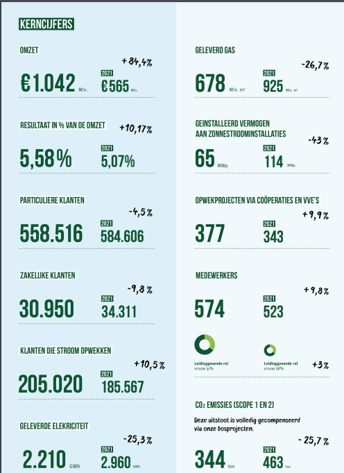

  • Domba
  • Laatst online: 10:12
T-MOB schreef op maandag 11 december 2023 @ 13:52:
In geval van salderen kan dat toch niet. Als we even doen alsof iedere afnemer van de energieleverancier dezelfde tarieven heeft, dan krijgt een leverancier maximaal hetzelfde als wat hij uitbetaalt. Wat afnemer A betaalt wordt rechtstreeks in mindering gebracht op de rekening van terugleveraar B. Pas als een leverancier in zijn geheel meer teruglevering heeft dan afname zou er wat verdiend kunnen worden. Maar de combinatie van hoge stroomprijzen op de markt en overvloed aan zonnestroom bij 1 leverancier vind ik niet zo waarschijnlijk. De zon schijnt immers op alle daken, niet specifiek bij klanten van Greenchoice ofzo.
Je zou nog kunnen redeneren dat de marktprijs lager is door het salderen (er is immers minder vraag van leveranciers met veel saldeerders), maar daar profiteren toch vooral de leveranciers van die moeten inkopen - die dus zo min mogelijk terugleverende klanten hebben.
Nu kan het best zijn dat ik iets mis ofzo. Maar "ACM-frame" en "Van de bron-propaganda" roepen zijn geen argumenten. Leg op zijn minst uit hoe een leverancier kan verdienen aan saldeerders, want ik zie het niet.
VandeBron had in 2022 50% meer kWh's van opwek op jaarbasis die ze op de markt moesten verkocht zien te krijgen dan verbruik van de klanten.
Greenchoice heeft in 2022 niet 1 losse GvO hoeven in kopen of een losse GvO hoeven inzetten voor het verbruik van de klanten , natuurlijk moeten ze wel in-/verkopen vanwege de verschoven opwek en verbruik als ook tussen seizoenen. Alleen laat impact en jaarverslag geen ik kijkje in hoe dat verdeeld is over de klanten en deelnames in VVE/cooperaties, maar er moeten wel paar stevige verbruikers tussen de 31k zakelijke klanten zitten die samen ergens tussen 0,7-1TWh verbruiken
Greenchoice 2022
Afbeeldingslocatie: https://tweakers.net/i/hU4bYyXadCEeV2i1PAoJwrYoiT8=/full-fit-in/4000x4000/filters:no_upscale():fill(white):strip_exif()/f/image/OLx9nWoMs9bAP4WtlL8d9SjX.png?f=user_large
