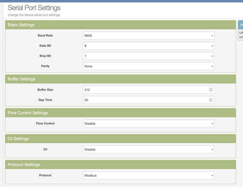

Kun je meer informatie verschaffen hoe je de modbus verbinding met je Ratio (io6) tot stand brengt? Die connectie is volgens mij geen gemeengoed. Ik heb naar informatie gezocht maar vind daar eigenlijk niets over (ook niet in de installatieinstructies van mijn io6 uit september 2024).
Mijn io6 is via wifi met mijn netwerk verbonden. Ondersteunt Ratio io6 ook modbus over rtu/tcp. Dat type gebruik ik al voor mijn Nibe warmtepomp en Eastron verbruiksmeters (waarmee ik al ongeveer de zelfde info binnenhaal als met jouw yaml mbv modbus).
S1255PC6 - ComfoAir Q350 ERV - 40x435Wp - Victron Multi RS+20kWh ZYC Simpo - Ratio io6
  • gerben-82
  • Registratie: Mei 2015
  • Laatst online: 08-11 09:12
Nee de modbus gaat niet via tcp
Maar via de aansluiting van de loadbalancing.
En moet je verbinden met een usb to rs485 stick. De loadbalancing vervalt ook en die draait dan via homeassistant dus je hebt ook een p1 meter nodig die gekoppeld is daarmee

Heb je hier wat meer info over? Ik heb een Ratio io6, en zo'n RS485 to WiFi adapter (Elfin EW11). Nou meen ik dat dat ding Modbus TCP naar RTU omzet. Als ik de sensorbox instelling aanzet, zie ik ook data binnenkomen op de adapter. Echter kan ik voorderest geen data uitlezen, wat ik ook probeer.
Instellingen op de rs485 adapter:
Afbeeldingslocatie: https://tweakers.net/i/3jnw7JMnpUQjbEQG1ql6gYUDYA0=/800x/filters:strip_exif()/f/image/LlFDxi8XqO2buPLLj1irqBVP.png?f=fotoalbum_large
Met deze code probeer ik modbus functie aan te zetten, en vervolgens modbus status register uit te lezen, maar hier krijg ik dus altijd een time-out op.

Modbus naar wifi adapter weet ik zo niet.
Heb dat ook gehad maar nooit aan de gang gekregen.
Verder het uitlezen van de ratio io6 kan ik
Nog niks over zeggen. De mijne is onderweg.
Maar je moet als het goed is wel alles uit kunnen lezen. En heb op basis van dat iets gemaakt voor homeassistant. Kan het helaas mog niet testen. Waarschijnlijk eind van de week
juliantje15 schreef op maandag 26 januari 2026 @ 21:11:

ik heb het ook nog geprobeerd met een arduino uno > ttl to rs485 module. Ook hier is het resultaat hetzelfde:
WRITE Holding 0x410A = 1
Write failed: 0xE2 (Response Timed Out)
READ Input 0x4026 (2 regs)
Read failed: 0xE2 (Response Timed Out)
Wanner ik vervolgens de sensorbox instelling aanzet krijg ik dit:
Write failed: 0xE0 (Invalid Slave ID / No Response)
Read failed: 0xE0 (Invalid Slave ID / No Response)
Het feit dat er geen timeout meer is, doet mij denken dat ik a/b van rs485 wel correct heb aangesloten.
Arduino code:

  • Kipster89
  • Registratie: Januari 2025
  • Laatst online: 15-06 08:39
juliantje15 schreef op woensdag 28 januari 2026 @ 15:08:
De communicatie baudrate van de Sensekit is 9600 waar deze hier op 115200 staat.
Als je die aanpast, zou het dan wellicht werken?
Arduino code:

  • gerben-82
hier een nieuwe GitHub. heb inmiddels mijn ratio io6 pro verbonden met home assistant via modbus rtu. incl. load balancing. https://github.com/gerben-f1/home-assistant-ratio-modbus

Server aanvinken en 127 invullen.
Waarde 1 invullen.
Hub: de naam hoe je usb heet.
In mijn voorbeeld is dat: modbus_ratio
Om modbus weer uit te zetten geef je waarde 0
Succes.

  • SLice88
  • Laatst online: 12-11 15:34
Ik gebruik ook HA en was al tijdje aan het proberen om de laadpaal in HA te krijgen maar zonder succes tot op heden.
Misschien kan iemand hier me verder op weg helpen...
Wat helemaal mooi zou zijn is dat er een Ratio-app integratie komt in HA of dat de Ratio laadpaal makkelijk(er) in EVCC te krijgen is? De Ratio staat daar nu ook niet tussen volgens mij...
