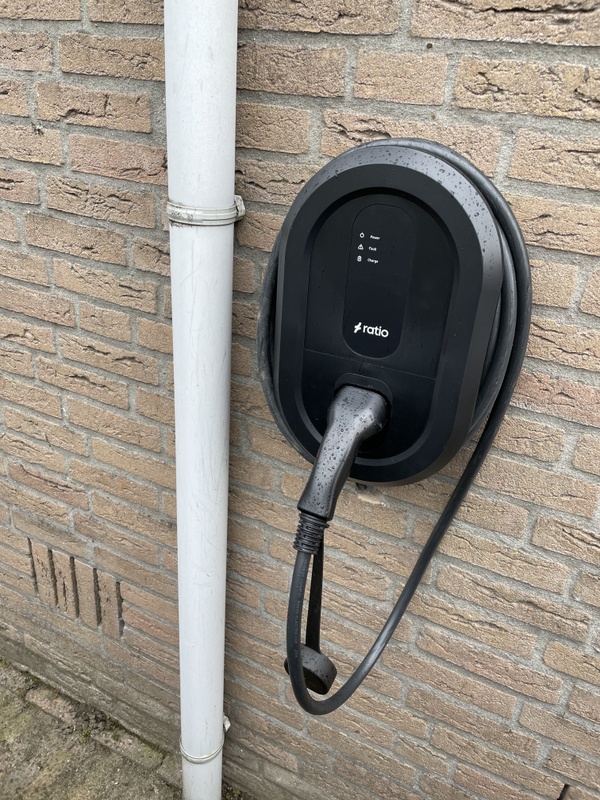

Beste Hybrid/EV rijders. Ik ben sinds een paar maanden eigenaar van de Ratio Solar. Tot nu toe bevalt de unit prima, ik heb met een vaste kabel op advies van de leverancier, anders moet je steeds de kabel achteruit je auto pakken en nu plug je hem zo in. Het het waar wat @roedi06 schrijft, als je een beetje bewust bent met laden op zonnestroom dan is het vervelend dat je de auto eerst moet unpluggen, de modus in de app veranderen, en dan weer inpluggen.
Hier wat foto's.

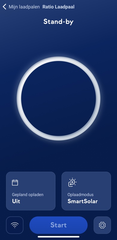

Hier wat screenshots uit de app:
Afbeeldingslocatie: https://tweakers.net/i/XHJt7M-88QvGpQPkBSkEuiLs7QE=/x800/filters:strip_icc():strip_exif()/f/image/zvgZMV5fHKnFnntVaiiqOBBe.jpg?f=fotoalbum_large
Afbeeldingslocatie: https://tweakers.net/i/8IGfQXniG4QEblNlswSf1aXOddc=/x800/filters:strip_icc():strip_exif()/f/image/wfzyXKzenbrQtz3TBcfkKuB9.jpg?f=fotoalbum_large
Afbeeldingslocatie: https://tweakers.net/i/PWbTpn_YiqPSHdYLrFOqJzU2pBc=/x800/filters:strip_icc():strip_exif()/f/image/36gDCpT9MlhUyVyAklBkrt3M.jpg?f=fotoalbum_large
Afbeeldingslocatie: https://tweakers.net/i/lXrV3qVf7MdwrqvSfFwIFqRknVI=/x800/filters:strip_icc():strip_exif()/f/image/7HPP71NGUKN85n2UDiqWCt0v.jpg?f=fotoalbum_large

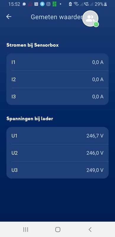

Zie het stroomverbruik vanaf mijn P1 meter, Het werd een zonnige middag dus het opladen staat op smart solar (tussen 12.16 en 16.15). Om 16.15 kreeg ik een melding van mijn auto dat het laden gestopt was. Er kwam meer bewolking zoals je in de zonopbrengst ziet, de wasmachine draaide ook dus dan stopt het laden van de auto. Omdat we nog geen plannen voor de avond hadden wilde ik toch wel dat de auto geladen was, mochten we onverwacht weggaan. Dus om 16.17 naar de auto gelopen, de plug eruit, op smart gezet en dan gaat ie maximaal aan de gang. Tijdens het eten de plannen voor de avond besproken en we blijven thuis, dus om 17.47 weer naar de auto, plug eruit op smart solar en die heeft er tot vanmorgen ingezeten.
Ik vind het ergens wel vreemd dat de lader niet eerder oppakt als de zon even weg is, wellicht moet ik de sun-off iets aanpassen zodat ie niet gelijk stopt.

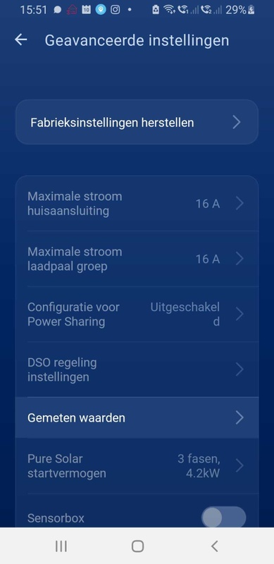

Ik heb niet bij de geavanceerde instellingen gekeken of je bij DSO regeling de waarden op dat moment kan uitlezen. (Of dat daar überhaupt voor is)
Afbeeldingslocatie: https://tweakers.net/i/zfDNO7xEfyHx6TeI9IhmqLrm76E=/800x/filters:strip_exif()/f/image/IOPxjhHdFgL4aBg5e993uhp7.png?f=fotoalbum_large
Afbeeldingslocatie: https://tweakers.net/i/yrfSbAu2i93l8WelvaDvw6obqoU=/800x/filters:strip_exif()/f/image/bjYWRq1WC2himnCq9J2pQh8F.png?f=fotoalbum_large
Afbeeldingslocatie: https://tweakers.net/i/LRJIXUvzDQuuhcQIxYIJu1f965I=/x800/filters:strip_icc():strip_exif()/f/image/9qLOdO22bELCJiNiiZez9a2G.jpg?f=fotoalbum_large
Ik zit nu in de app te kijken maar mijn PV installatie is geen 3-fase maar 1-fase, sensorbox is wel correct aangesloten. We hadden in 2019 1-fase, toen zijn de zonnepanelen geïnstalleerd en begin 2020 heb ik een 3-fase aansluiting laten maken voor als we ooit elektrisch gaan rijden. Nu dus...

Hairyfriend schreef op zaterdag 5 augustus 2023 @ 15:29:
Ja dit is echt wel jammer, terwijl dit softwarematig in de app gewoon zou moeten kunnen. Ik ben er recentelijk achter gekomen dat als je uitgesteld laden instelt, je dan wel een andere modus kunt selecteren. Dus als je 'm over 1 minuut instelt op Smart, dan gaat ie wel gewoon maximaal laden. Met deze methode hoef je dus niet naar de auto te lopen.
Echter, stop je het laden als je eenmaal het uitgesteld laden gestart bent, zonder de kabel los te koppelen en zet je 'm vervolgens toch weer aan het laden via het normale scherm (dus niet via uitgesteld laden), dan staat daar wel de modus die er ooit stond (bijv. Smart Solar), maar gebruikt ie de modus die je het laatst gebruikte bij uitgesteld laden. Dus terwijl er dan Smart Solar in je scherm staat, gebruikt ie dus stiekem Smart. Je kan dit weer herstellen door uitgesteld laden te doen met Smart Solar 🙂
De app kan dus nog wel wat verbetering gebruiken.
Overigens geeft de sensorbox bij mij afwijkende waarden tov de slimme meter zelf. Wel altijd naar de veilige kant (sensorbox geeft hogere amperages over de fasen dan de slimme meter zelf, 0.5-0.7A verschil), hij zal dus bij teveel gebruik op de fasen al eerder afschakelen (door load balancing), maar ik weet niet of dit 'by design' is. Het scheelt toch potentieel weer (0.5x230=) 115W per fase, dus 345W totaal, aan onbenutte zonnestroom😊
Als je het gedrag van de lader vreemd vindt, check dan eerst even onder geavanceerde instellingen wat voor waarden de sensorbox heeft tov de slimme meter. Doe dit op het moment dat de zon schijnt en doe wat testen met wat apparatuur aan/uit. Bij mij had de installateur de CT-klemmen niet goed aangesloten en dan werkt je load balancing ook niet goed, wat potentieel gevaarlijk is.

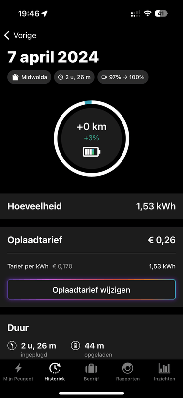

Ik heb toch wel iets raars.
Ik gebruik ook de Eevee app die dan weer verbonden is met mijn Peugeot app.
Nu heb ik alleen na het laden met de Ratio Solar veel meer kw geladen dan de Eevee app heeft geregistreerd.
Iemand die dit kan verklaren ?

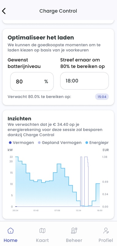

Uiteindelijk is het mij gelukt. Ben nog wel zoekende hoe e.e.a nu werkt met laden via dynamische tarieven .
Voor zover ik kan zien moet je nu een laadsessie starten vanuit de Tap app. En dan voordat die gaat laden snel naar de instellingen van smartladen, hier de hoeveelheid % wat je voor een bepaalde tijd wilt geladen hebben wat aanpassen.
Want als ik hem nu aanzet dan wilt u vannacht gaan laden. Als ik aangeef dat ie pas morgen om 18 uur vol hoeft te zijn dan gaat ie netjes pas om 12:00 uur aan.
Het werkt net als Siemens nu heeft bij hún afwasmachine 🤣
Afbeeldingslocatie: https://tweakers.net/i/e58MaVILBVPlJCdikpAwV-wLAxY=/x800/filters:strip_icc():strip_exif()/f/image/C421RucohpTScotCMDoKNIZj.jpg?f=fotoalbum_large

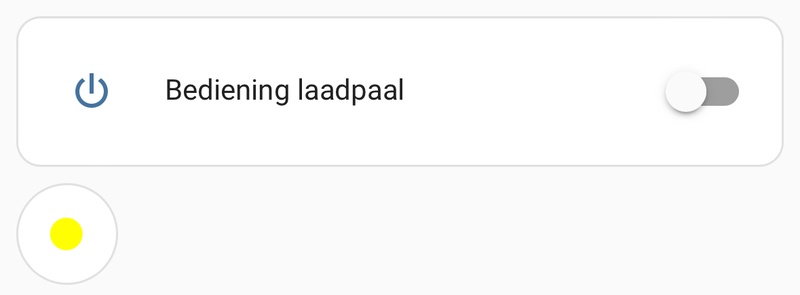

Heb je een stukje YAML voor me? Ik heb de ratio in volttime gekregen maar plug&charge werkt nog niet. Of start je m vanuit HA?
Bij Ratio legden ze het zo uit.
Als je in de ratio een OCPP aanbieder kiest dan bedien je de paal niet meer vanuit de Ratio app.
Je laat de paal dan via die OCPP aangaan. In dit geval bedien je de paal dan vanuit HA, dit met knoppen of via een automation
Dus zoiets had ik eerst
Afbeeldingslocatie: https://tweakers.net/i/mU-yDf8kAG32XqkuoKvZ5165z_Y=/800x/filters:strip_icc():strip_exif()/f/image/lRrl1i8KM1C1vAsQJu2GK34m.jpg?f=fotoalbum_large
Afbeeldingslocatie: https://tweakers.net/i/7pnxluLa_JiuGCq73rpatS0GiX8=/800x/filters:strip_icc():strip_exif()/f/image/KrNDt9soWDd2alSFUiFs1anM.jpg?f=fotoalbum_large
En nu zo wat kleiner
Afbeeldingslocatie: https://tweakers.net/i/r7ebQ9JTtAR0HU31erTvNji-ul8=/800x/filters:strip_icc():strip_exif()/f/image/uu5nVHIOSB3v4kkV0YBegZmk.jpg?f=fotoalbum_large
Maar als naast de tarieven ook de charge limit werkt heb ik geen knop meer nodig

Ik heb de Ratio io6 en had deze week ook contact, omdat na de update van vorige week mijn verbinding steeds wegviel.
Blijkbaar ligt dat aan mijn backoffice provider E-Flux.
Je kan niet wifi en 4G tegelijk gebruiken werd mij verteld.
Tevens vertelde deze persoon mij dat er in Augustus een update komt, die ervoor zorgt dat 1fase en 3fasen laden via puresolar vanaf dan automatisch zal gaan en dat je ook via de app kunt switchen, zonder de auto los te koppelen en weer aan te koppelen, tussen basic, smart, smartsolar en puresolar.
Ben benieuwd. Dat zijn mijn hekelpunten; dat je steeds naar de auto moet.
edmond.vermoet schreef op zaterdag 13 juli 2024 @ 19:17:
Is de laadpalen business net al zonnepanelen, een wildgroei aan bedrijven?
Ik zet mijn app op 1 fase pure solar (ratio) en de auto laadt niet bij overcapaciteit van 3,5 kWh .
I1 en I2 staat 0,1
Bij I3 staat bv 10 amp terwijl de auto niet aan het laden is.
Ook een software probleem?
Heb je Puresolar minimale stroom op 6 ampère staan?
Bij 3 fasen is het 4,2kW.
Bij 1 fase is het 1,4kW.

Vandaag ook een Ratio Solar geinstalleerd en mijn sensebox aan gesloten op de p1 uitgang van de smartmeter. Maar ik krijg de app niet goed op gang.
Ik heb wel de lader toe kunnen voegen en kunnen koppelen aan wifi.
Maar de sensor meet geen stroom.
Ik kan ook niet instellen in het advanced scherm. Alles staat dicht behalve de reset naar fabriekinstellingen,
De sensebox lijkt wel te werken. Het ledje knipper groen rood.
Ik zie nergens een troubleshooting guide om dit op te lossen. Dat wordt denk ik wacht tot maandag tot er weer een klantenservice beschikbaar is. Of weet iemand van dit forum een oplossing?Afbeeldingslocatie: https://tweakers.net/i/dBrmiXNZivYesrzR1W7ESS-yGog=/x800/filters:strip_icc():strip_exif()/f/image/wgDuBpGfWl8JO6oJhcB5KWKx.jpg?f=fotoalbum_largeAfbeeldingslocatie: https://tweakers.net/i/VslGaRUhPmtO0mG-pNhgmX2D3e4=/x800/filters:strip_icc():strip_exif()/f/image/ja7eg3CTEkZ8VFxpSIMjq0wm.jpg?f=fotoalbum_largeAfbeeldingslocatie: https://tweakers.net/i/nFJMhZqQmeFdCoDNN6Q-cfhditk=/x800/filters:strip_icc():strip_exif()/f/image/ocqfWMYr20cg8lcUI7JlEFHR.jpg?f=fotoalbum_large
[ Voor 48% gewijzigd door Johan Jonker op 10-08-2024 15:54 ]

  • Johan Jonker
  • Registratie: Januari 2016
  • Laatst online: 01-09-2024
Stapje voor stapje kom ik vooruit.
Veel instellingen kun je alleen maar aanpassen als er geen kabel tussen de lader en de auto zit.
Maar de kabel zit vergrendeld in de lader en de auto.
Toen ik de vergrendeling van de auto er af haalde kon ik ineens ook wat meer en de vergrendeling ook van de lader opheffen (door even te wisselen van vergrendeling).
Nu kan ik tenminste wat instellingen aanpassen. pffff

Wil je eens toelichten wat je precies bedoelt met
"En dan voordat die gaat laden snel naar de instellingen van smartladen, hier de hoeveelheid % wat je voor een bepaalde tijd wilt geladen hebben wat aanpassen."
Dat kun je toch gewoon instellen in de TAP electric app (ok zichtbaar in je screenshot), of begrijp ik je niet goed?
Ik zou graag een Ratio Solar aanschaffen, maar krijg geen goed beeld van TAP. Het lijkt metname gericht op inzichtelijk maken van publieke laadpunten en je laadpaal voor algemeen gebruik beschikbaar stellen.
1) Ik wil gewoon thuis laden obv dynamisch tarief met 1 auto icm Ratio Solar.
2) geen gedoe met geld verdienen door laadpaal open te stellen
3) gebruik je dan nu 2 apps? (Ratio en TAP), en moet je ihgv dynamisch tarief de laadsessie vanuit TAP starten en ihgv en Ratio modus (bijv. PureSolar) vanuit de Ratio app starten?
Deze functionaliteit icm Ratio is volledig gratis neem ik aan(?).
taz10 schreef op maandag 10 juni 2024 @ 20:56:
Lol. Ik had over jouw bericht heengelezen.
Vandaag dan ook maar de koppeling gemaakt met Tap in mijn Ratio Solar.
Eerst had ik nog even gebeld met Ratio hoe dit nu zat. Van Tap nog een linkje gekregen met wat extra uitleg.

Ik heb heel even TAP gebruikt. Met TAP kon ik alleen naar de dynamische tarieven laten kijken en dan laden als de prijs laag is. Maar ik wil ook kunnen kijken naar mijn zonnepanelen, en dan als de zonnepanelen 3000 W opleveren, dan op 3000 watt gaan laden. En dat wil dus niet. Het is vanuit de Ratio app. je bedient de auto via de app. of je steld de OCCP in en dan bedien je de auto via OCPP.
Uiteindelijk bedien ik nu de laadpaal via Home Assistant. En de APi koppeling met Volttime
En ik laat HA naar de tarieven kijken, en dan ook aangaan als de prijs laag is.
Alleen lukt het ook nog niet om dit te combineren met de SmartSolar instelling van de Ratio.
en als klap op de vuurpijl, krijg ik de status van de laadpaal niet meer zichtbaar in HA, dus werkt het allemaal niet meer zoals ik wil. 8)7
Gisteren was de prijs vanaf 12 uur laag. Uiteindelijk met veel kunst en vliegwerk via HA op afstand de lader weten aan te laten gaan.
Ik bemerk dat als je in de Ratio app, Gepland opladen kiest, hij toch wil gaan laden. Ook als je in de app hebt ingesteld dat je OCPP gebruikt.
Volgens Ratio zelf zou dit dus niet zo kunnen. Maar als dit nu zo zou werken dan is dit de oplossing voor mij.
Ik laat HA het laden starten als de prijs laag is, en ik laat de Ratioapp starten met gepland laden op PureSolar.
