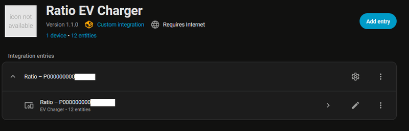

Voor de Home Assistant gebruikers hier: er is een HACS-integratie beschikbaar specifiek voor Ratio laadpalen. Het maakt gebruik van dezelfde cloud API als de Ratio app (geen OCPP of lokale setup nodig).
De integratie biedt o.a. live status, energieverbruik, start/stop, laadmodus, solar/schedule instellingen, en sessiegeschiedenis als long-term statistics.Super bedankt voor je uitleg. Ik had de Onderliggende Python library nodig om het werkend te krijgen.
Echt heel blij mee! :)

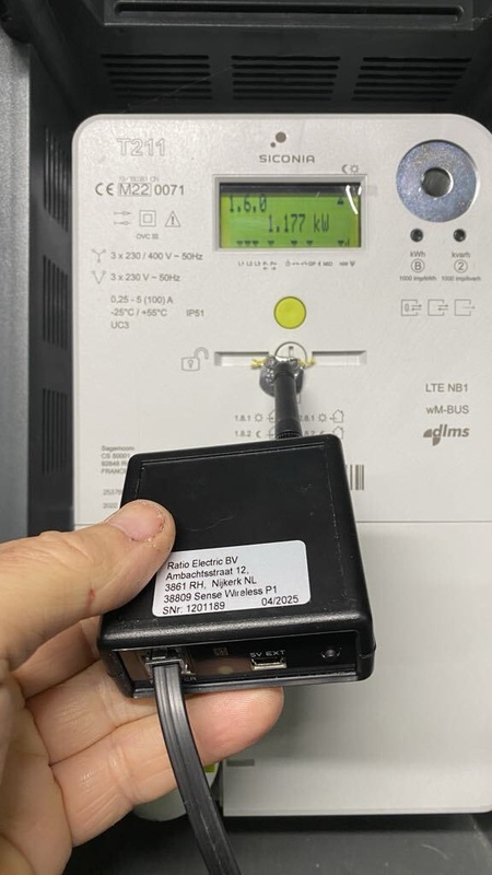

Sensor box lijkt het te doen!! Dat tel ik als win, maar de leakage blijft: zodra ik de kabel ijn de auto stop (AUDI Q4 40) start gelijk de storing. Zodra ik de laadpas scan begint de paal 3 keer lang te piepen en blijft de paal op storing.

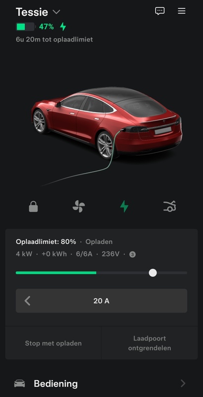

Afbeeldingslocatie: https://tweakers.net/i/VMeefOBDxjmr5Ht0raopEeGemVs=/x800/filters:strip_exif()/f/image/OyOpxTZYuOLomt1GxfHpDUMn.png?f=fotoalbum_large
Afbeeldingslocatie: https://tweakers.net/i/Yk5gWzbGMZP1sdHQza4Z3r9YMxA=/x800/filters:strip_exif()/f/image/YuoBYe2iDjwC5q5uaE1iJFTP.png?f=fotoalbum_large

Meest bizarre fix van ratio doorgekregen - de printplaten in de box aandrukken omdat die misschien los zijn geraakt tijdens transport of montage.
Zowaar probleem opgelost.

aaearon schreef op vrijdag 1 mei 2026 @ 22:04:
De integratie biedt o.a. live status, energieverbruik, start/stop, laadmodus, solar/schedule instellingen, en sessiegeschiedenis als long-term statistics.Getest met een Ratio Solar. Andere Ratio modellen die aan de cloud gekoppeld zijn zouden ook moeten werken.
Wat een pijnloze installatie was dit zeg! Echt top. Bedankt hiervoor.
Geweldig, veel dank!
<knip> misverstand

@aaearon allereerst dank voor het werk wat je in de HA integratie hebt gestopt. Ik ben er sinds gisteren mee aan de slag gegaan met het doel om middels evcc mijn auto's te laden. Ben er niet helemaal thuis in, maar heb met Claude de boel kunnen opzetten. Ik zit alleen met het volgende:
De auto's beginnen meteen vol met laden, de configuratie aan evcc lijkt OK, maar het wijzigen van de current (ampere) voor bijv solar (6A) werkt niet. Ik ben dus rechtstreeks gaan 'debuggen' aan de kant van de Ratio integratie door daar bijv de maximum charging current aan te passen (bijv 16A naar 6A) en daar krijg ik steeds een cablesettings gerelateerde foutmelding (zie plaatje). Weet jij misschien wat er aan de hand kan zijn?

Ik ben as we speak een ratio io6 met senorbox aan het installeren. Nu heb ik het idee dat de personen in dit topic meer IT zijn en ik meer electro :-) Maar dat kan best fijn zijn
Staan wat zaken in de handleiding die ik apart vind. De stroom voor de sensorbox moet opdezelfde fase zitten als de klem in de eerste poort? Ik kan werkelijk niet bedenken waarom een voeding verband heeft met een meeting. Maar misschien lees ik te zwart/wit
In mijn meterkast is weinig ruimte van de hoofdschakelaar naar de rail zodat de klemmen best wel rommelig in de kast hangen, benieuwd of dit goed gaat werken.
De lader zou bij 1.4kw aan overshoot alleen op zonnenergie moeten kunnen laden. Ik ben benieuwd. Opzich moet ik in deze periode nog wel aan 1.4kw overschoot komen, de vraag is of de auto's deze relatief lage stroom wel accepteren.
De data kabels inmiddels getrokken en aangesloten, nu nog even de kabel van de oude lader naar de nieuwe overzetten en gaan testen.

Wasbeer2006 schreef op zaterdag 29 augustus 2026 @ 10:08:
Misschien omdat de sensorbox op die manier kan vaststellen/zeker weten wat fase 1,2 en 3 is, door het verschil van fase verschuiving tussen zijn eigen voeding en die van de 3 klemmen te vergelijken.
Misschien niet helemaal aansluitend op jouw vraag maar wel essentieel voor een goede werking van de sensorbox. Bij mijn Ratio io6 werkte de sensor eerst niet goed. Na veel zoekwerk kwam de installateur er achter dat ik een linksdraaiend veld heb (L1 L3 L2). De CT klemmen moeten dus wel op de juiste fase zitten want nadat dit gecorrigeerd was werkte het wel..

remco_k schreef op zaterdag 29 augustus 2026 @ 11:21:
Ja dat kan, maar dan zou de sensorbox zijn eigen voeding meten? Over de klemmen snap ik uiteraard. Daar krijg ik ook de juiste waardes.
Hij werkt overigens, alleen zag ik bij de instelling dat 1 fase 1,4kw is en 3 fase 4,2kw. Houd dit in dat ik zoveel overschoot moet hebben voor pure? Dat lijkt me bizar. Ik heb 25 panelen over twee sets en mei juni kom ik wel eens op 4kw uur aan opbrengst, ze liggen oos en west.
