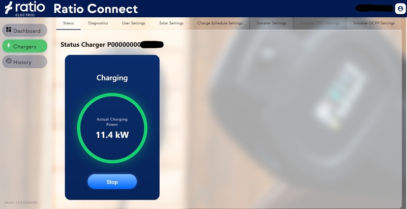

Kipster89 schreef op donderdag 16 april 2026 @ 10:54:
De laadhistorie kan uit de lader worden gehaald door middel van de Ratio Connect: https://ratio-services.nl
Afbeeldingslocatie: https://tweakers.net/i/z9pFpA0kUH92acbVeU-Clmy8m_g=/800x/filters:strip_icc():strip_exif()/f/image/uCiwWczoPLDd3aRrdcOSPnU4.jpg?f=fotoalbum_large
Ook maar even ingelogd op https://ratio-services.nl/
Ziet er inderdaad netjes uit.

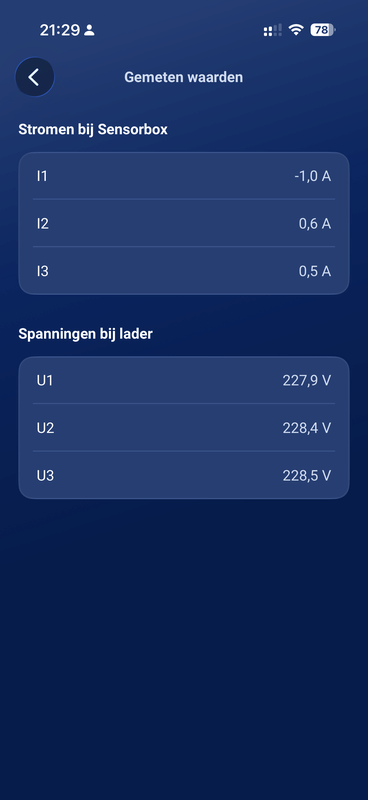

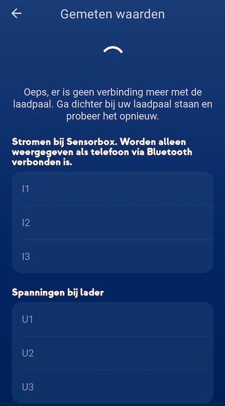

  • Sander13371337
  • Laatst online: 15-10 13:39
hwennink schreef op zondag 3 mei 2026 @ 10:31:
Sorry hoor, ik probeer mee te denken
De paal toch weer aangekregen maar krijg nu continu storing 101 earth leakage weer. Is nieuwe paal en de paal is gewoon netjes waterdicht aangesloten. Hangt bovendien onder een afdak, dus vocht kan uitgesloten worden.
De oude laadpaal heeft het gewoon goed gedaan en deze zit op de zelfde kabel - dus kan intern of extern aarde issue zijn, lijkt als intern aangezien oude paal het prima deed, iemand enige idee hoe je dit kunt testen? Er zit een ABB DS203NC B20 aardlek automaat achter in de meterkast.
Sensor box lijkt het te doen!! Dat tel ik als win, maar de leakage blijft: zodra ik de kabel ijn de auto stop (AUDI Q4 40) start gelijk de storing. Zodra ik de laadpas scan begint de paal 3 keer lang te piepen en blijft de paal op storing.
Afbeeldingslocatie: https://tweakers.net/i/VMeefOBDxjmr5Ht0raopEeGemVs=/x800/filters:strip_exif()/f/image/OyOpxTZYuOLomt1GxfHpDUMn.png?f=fotoalbum_large
Afbeeldingslocatie: https://tweakers.net/i/Yk5gWzbGMZP1sdHQza4Z3r9YMxA=/x800/filters:strip_exif()/f/image/YuoBYe2iDjwC5q5uaE1iJFTP.png?f=fotoalbum_large
[ Voor 40% gewijzigd door Sander13371337 op 03-05-2026 21:33 ]

  • Sander13371337
MartijnA3 schreef op maandag 4 mei 2026 @ 09:50:
Niet. Heb "bewijs" naar Ratio gestuurd dat het niet an mijn auto ligt zoals zij vermoedden. Nu even wachten op atwoord.
Ik heb 3 modi beschikbaar, ik zie bij jou de "basic" ook staan. Die is bij mij niet te selecteren. Ik heb "smart" (want sensorbox), smartsolar en puresolar. Bij smart en smartsolar wordt er over 3 fases geladen, bij puresolar over 1 fase en daar gaat ie fout. Andere modi werken goed.
Basic kun je aanzetten door de sensor box in de opties te disablen.
Ik heb nu wel verbinding met de sensorbox maar krojg toch storing sensorbox communicatie foit - terwijl ik hem wel kan uitlezen… heel frustreren - vanmorgen ratio gebeld - wacht op antwoord.

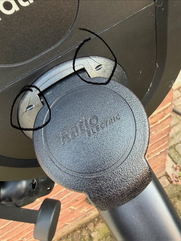

  • Sander13371337
Meest bizarre fix van ratio doorgekregen - de printplaten in de box aandrukken omdat die misschien los zijn geraakt tijdens transport of montage.
Zowaar probleem opgelost.
Hopelijk blijft het zitten - door naar volgende issue > de paal in mijn backoffice krijgen…!

Goedenavond, ik heb sinds een paar dagen een ratio io6 pro in gebruik.
Ik wil laden op puresolar, daar staat ie ook op in de app (oplaadmodus Puresolar) echter is ie nu zonder zonneschijn toch aan het laden met 3,5Kw.
Gepland laden staat tot 22.00uur (het is nu 20.33uur) ook op PureSolar.
Het lijkt er dus op dat de laadpaal tich gewoon van her net pakt, wat niet de bedoeling is.
Minimale laadstroom staat op 6A, maximale laadstroom staat op 16A.
Sunoff delay en SunOn delay staatn op 1 min
Maximale stoorm huisaansluiting staat op 40A
Maximale stroom laadgroep staat op 25A
Puer Solar stratvermogen staat op 1fase, 1,4kW, heb inderdaad een 1 fase aansluiting in de meterkast.
Heeft iemand hier ervaring mee?

Dat lijkt me niet goed, hier begint ie 's morgen netjes op 1 fase als er meer dan 1.4 kW overschot is en rond 11 uur gaat ie over naar 3 fases.
Is de sensor box wel goed aangesloten?
Wat geeft de app bij gemeten waarden?

Ik heb nu 1 fase, eind van het jaar krijg ik 3 fasen.
Sensor box l1 4.8 l2 en l3 0
Spanning bij lader u1 229.6v u2 48.8v u3 0

Nog een vraag: ik gebruik de Ratio Solar MID icm de sensorbox. Dat werkt, de sensorbox is succesvol gekoppeld. Maar ik kan op geen enkele manier de "Gemeten waarden" zien. Onderstaande scherm verschijnt altijd, zelfs als ik naast de laadpaal sta.
Afbeeldingslocatie: https://tweakers.net/i/NtkXkTNNuu1nRydhu6C2zAFK6-g=/x800/filters:strip_icc():strip_exif()/f/image/uWR9VHJ8DaHWw5qe1Z60LXKd.jpg?f=fotoalbum_large
Getest met twee verschillende Android toestellen, beide tonen dit scherm.
De Ratio app heeft toestemming voor "apparaten in de buurt".
Hoe breng ik die bluetooth verbinding weer tot stand?

Ik moet altijd eerst een stap terug in dit scherm en dan de laadpaal opnieuw selecteren om de bluetooth verbinding opnieuw tot stand te brengen.
En als de laadkabel te strak om de laadpaal is gewikkeld krijg ik ook geen verbinding.

Dank voor je reactie. Helaas werkt laadpaal opnieuw selecteren hier niet. Zal vast wel een keer worden gefixt. Belangrijkste is dat de laadpaal laadt zoals ie zou moeten laden, met correcte data uit de sensorbox.

  • Wasbeer2006
  • Registratie: September 2025
  • Laatst online: 12-11 09:35
Ik ben as we speak een ratio io6 met senorbox aan het installeren. Nu heb ik het idee dat de personen in dit topic meer IT zijn en ik meer electro :-) Maar dat kan best fijn zijn
Staan wat zaken in de handleiding die ik apart vind. De stroom voor de sensorbox moet opdezelfde fase zitten als de klem in de eerste poort? Ik kan werkelijk niet bedenken waarom een voeding verband heeft met een meeting. Maar misschien lees ik te zwart/wit
In mijn meterkast is weinig ruimte van de hoofdschakelaar naar de rail zodat de klemmen best wel rommelig in de kast hangen, benieuwd of dit goed gaat werken.
De lader zou bij 1.4kw aan overshoot alleen op zonnenergie moeten kunnen laden. Ik ben benieuwd. Opzich moet ik in deze periode nog wel aan 1.4kw overschoot komen, de vraag is of de auto's deze relatief lage stroom wel accepteren.
De data kabels inmiddels getrokken en aangesloten, nu nog even de kabel van de oude lader naar de nieuwe overzetten en gaan testen.
[ Voor 8% gewijzigd door Wasbeer2006 op 29-08-2026 10:09 ]

Wasbeer2006 schreef op zaterdag 29 augustus 2026 @ 10:08:
Misschien omdat de sensorbox op die manier kan vaststellen/zeker weten wat fase 1,2 en 3 is, door het verschil van fase verschuiving tussen zijn eigen voeding en die van de 3 klemmen te vergelijken.
[ Voor 11% gewijzigd door remco_k op 29-08-2026 11:22 ]
Misschien niet helemaal aansluitend op jouw vraag maar wel essentieel voor een goede werking van de sensorbox. Bij mijn Ratio io6 werkte de sensor eerst niet goed. Na veel zoekwerk kwam de installateur er achter dat ik een linksdraaiend veld heb (L1 L3 L2). De CT klemmen moeten dus wel op de juiste fase zitten want nadat dit gecorrigeerd was werkte het wel..

  • Wasbeer2006
remco_k schreef op zaterdag 29 augustus 2026 @ 11:21:
Ja dat kan, maar dan zou de sensorbox zijn eigen voeding meten? Over de klemmen snap ik uiteraard. Daar krijg ik ook de juiste waardes.
Hij werkt overigens, alleen zag ik bij de instelling dat 1 fase 1,4kw is en 3 fase 4,2kw. Houd dit in dat ik zoveel overschoot moet hebben voor pure? Dat lijkt me bizar. Ik heb 25 panelen over twee sets en mei juni kom ik wel eens op 4kw uur aan opbrengst, ze liggen oos en west.
Fijn dat je twee (of meer) auto,s kan invoeren. Een is zakelijk, wel handig voor de declaratie. Heb hem op max 12A gezet (8kw) dat vind ik zat. Blijft de groep ook ruim onder max.

Voor allen die problemen hebben met het inlopen van regenwater in de rubber dop, de meest simpele oplossing die ik heb toegepast is het boren van 2 kleine gaatjes in de dop. Het regenwater wat er inloopt, loopt er dan ook weer uit. Zodat er geen corrosie ontstaat op de metalen pinnen. De gaatjes moeten voldoende groot zijn, zodat er geen oppervlaktespanning van druppels ontstaat aan de binnenzijde. Diameter is ongeveer 3 tot 4 mm, en dan even testen, water er in laten lopen en kijken of het er weer uitloopt. Al circa 1,5 jaar geleden naar tevredenheid toegepast. Zie de foto’s.
Afbeeldingslocatie: https://tweakers.net/i/LJuZyJMdHe1SZdm3VT1tY_T2H_A=/232x232/filters:strip_icc():strip_exif()/f/image/eo8LHSF74137SvlBLj5RorlP.jpg?f=fotoalbum_tileAfbeeldingslocatie: https://tweakers.net/i/iPzkwScsQ-LvA0MclIxvwMcQjXw=/232x232/filters:strip_icc():strip_exif()/f/image/qfGQAznCmsEHY1VLQbIvY2Cn.jpg?f=fotoalbum_tile

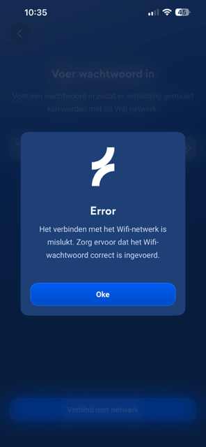

Heb een Ratio Solar laadpaal sinds 2,5 jaar, door een elektrotechnisch bedrijf geïnstalleerd. In 1e instantie via Bluetooth aangestuurd, daarna via Wifi om overzicht te houden op de laadsessies. De Wifi verbinding lukte pas na tig keer proberen, onduidelijk bleef wat nu precies het probleem was. Daarna jaren geen probleem meer gehad tot vandaag. Een week geleden heb ik tijdelijk een leenauto in de Ratio-app als 2e auto ingevoerd en vervolgens enkele dagen later na terugbrengen weer uit de app verwijderd. Vandaag weer met eigen auto gaan laden en de wifi werkte ineens niet meer. Kan wifi ook niet meer koppelen, telkens Error melding, zie foto (ingevoerde wifi wachtwoord klopt, er zijn ook 2 verschillende Wifi punten beschikbaar, beide zijn niet te koppelen). Van alles geprobeerd, maar Wifi is niet meer te koppelen. Extra probleem is nu dat ik herhaaldelijk opnieuw moet inloggen in de app. Ik vermoed dat ik niet de enigste ben met dit probleem, heeft iemand een ‘gouden’ tip?
Afbeeldingslocatie: https://tweakers.net/i/uhgcVnM05gqUaH65bAKLBKybo64=/fit-in/4000x4000/filters:no_upscale():strip_exif()/f/image/R9l3f1vvQMkZATXcdF7zJu3V.png?f=user_large
  • macbelly
Een probleem met de eerste keer verbinding maken met Wifi kan vaak voorkomen als je een modem/router hebt met zowel 2,4GHz als 5GHz met de zelfde SSID (naam). Als dan de laadpaal (of ander apparaat) alleen overweg kan met 2,4GHz moet je er voor zorgen dat de laadpaal contact maakt met de juiste antenne in het apparaat. En dat kun je niet zelf sturen vanwege de zelfde naam. Als de verbinding niet lukt wijt de software aan een fout wachtwoord terwijl dat eigenlijk een andere reden heeft. Verwarrend.
Dan is het ofwel zo vaak proberen dat je (toevallig) wel de juiste antenne aanspreekt of tijdelijk je 5GHz uitzetten totdat je de eerste keer contact hebt gemaakt en ingelogd bent. Daarna gaat het goed (vermoedelijk omdat beide antennes een verschillend MAC-adres hebben wat daarna voor het verbinding maken gebruikt wordt).
Je kunt er ook voor zorgen dat de namen van je 2,4GHz en 5GHz niet hetzelfde zijn.
[ Voor 12% gewijzigd door macbelly op 10-10-2026 16:50 ]

  • stratenmaker
  • Registratie: Augustus 2024
  • Laatst online: 11-10 16:22
Modem is een KPN Experia Box V10. Zojuist via de beheerinterface verschillende zaken nagelopen en geprobeerd om de Ratio via 2,4GHZ resp. 5GHZ via een ‘extra’ wifinetwerk te koppelen. Helaas niet gelukt. Ik vroeg me overigens nog 2 zaken af: 1. kan ik het Mac-adres van de laadpaal ergens terugvinden? Zit de wifi-unit in de laadpaal zelf of in de geïnstalleerde unit in de meterkast?
Nog andere tips om het probleem op te lossen?
  • Cevel
stratenmaker schreef op zondag 11 oktober 2026 @ 11:24:
Je kan proberen een V12 glasvezelmodem te regelen bij KPN. Dan heb je die mogelijkheid wel. V10 ken ik even niet uit het hoofd. Maar is een wat verouderd model. Misschien kom je in aanmerking.

Afbeeldingslocatie: https://tweakers.net/i/8edXl-AnP5ozqD7Gnyfw3O9gKwE=/x800/filters:strip_icc():strip_exif()/f/image/hSyujSd65B8mnBeGMIeDvNih.jpg?f=fotoalbum_large
Ik heb de Ratio Solar een kleine 2 jaar, aangeschaft via LaadDirect. Ik zie nu deze barstjes ontstaan. Hebben meer mensen hier last van?
