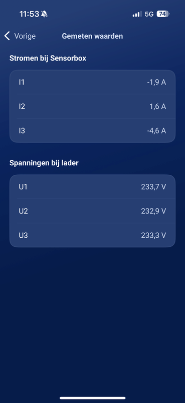

Zie je in de Ratio app de amperes, I1 , I2 en I3? Zit beetje verstopt in de app

De waardes bij de l1, l2 en l3 waren negatief. Dus er werd zonnestroom gesignaleerd. Op dit moment (22.02 uur) zijn de waardes bij de 3 fases (l1,l2 en l3) positief, dus wordt er stroom van het net gebruikt. Logisch want de zon schijnt niet meer 😅). Dus de sensorbox en de aansluitingen l1,l2 en l3 lijken dus correct te zijn.
Blijft nog even een raadsel waarom in de modus Pure Solar er meer wordt geladen dan de zonnepanelen produceren.
Tijdens het hele laadproces vandaag bleef de Ratio Solar dus 3.9 Kwh naar de auto sturen terwijl de productie van zonnestroom beduidend minder was.

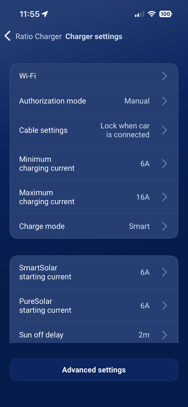

Open deur: pure solar ingesteld op 3 fasen startstroom? Dat je de start stroom op 1 fase zet betekent niet dat die altijd op 1 fase laadt.
Andere zinnige vraag:
Ik erger mij aan het feit dat de Smart solar niet op 1 fase kan beginnen. Als de auto hier 2 dagen staat, dan hoeft die niet op 4kw te laden. Met name richting winter wordt dit een probleem want dan laadt je de boel in 2 dagen (alleen overdag) op 4kw op naar 100%, en als de zaak dan een dag staat zit je weer terug te leveren 🤦
Als die naar 1 fase kan op smart solar dan room je straks de herfst/winter/voorjaar alles af als de auto aan de lader hangt.
Ik heb ratio hier al eens over bericht, maar misschien goed dat anderen ze ook gaan spammen? Met terugleverkosten en straks geen salderen meer wordt het des te belangrijker om deze feature te hebben.

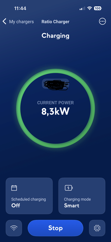

Vraagje; wat is de maximale opbrengst kW bij Smart Solar laden? Ligt uiteraard aan de hoeveelheid zonnestroom, maar het nooit hoger dan 4,2 kW gezien volgens mij. Bij Smart (van het net) max 11kW overigens. En bij Pure Solar uiteraard afhankelijk van opbrengst panelen.
  • Tijgerkracht
  • Laatst online: 14:56
Martijnvdb schreef op dinsdag 10 juni 2025 @ 09:52:
Ik heb 10kWp en zie regelmatig meer dan 9kW naar de EV gaan, zowel in Smart Solar als Pure Solar mode.
Minimale vermogen in Smart Solar is 1.4 kW (1-fase beginnen) en in Pure Solar 0.0kW als het donker is.
Bij mij:
Pure Solar begint bij 1.4kw tot het maximum PV opbrengst (bij mij ongeveer 4kw)
Smart Solar: laadt constant (dag of nacht) op 4.2kw. Deze stand gebruik ik meestal: bij een PV opbrengst van ongeveer 4kw laad ik dan vrijwel zonder afname uit het net en maximaliseer ik de eigen opbrengst.
Smart: tussen de 10.9 en 11.2 kw.

Een EV gaat pas laden bij 6A, dus 230V x 6A = 1380W
Dus als je als instelling hebt dat je bij 3-fase mag gaan laden, dan laad ie altijd pas bij (3 x 1380W) = 4.2kW.
Heb je als instelling dat het laden mag beginnen met 1-fase, dan begint ie bij 1.4kW (afgerond).
21x325WP, 10x410WP, SE10K, Blackbird 8K, vloerverwarming en fancoils, Vent-Axia WTW, EV sinds 2018

macbelly schreef op donderdag 19 juni 2025 @ 12:59:
Als ik op Pure Solar (Ratio IO6) laadt gebeurt het regelmatig dat de auto (VW ID.3 model 2025) na enige tijd weigert verder op te laden nadat er een even niet voldoende opbrengst van de panelen was (en het laden onderbroken is). Het controlelampje bij de stekkeringang van de auto wordt dan rood. Verder geen foutmelding in de app van VW of Ratio.
De garage zegt dat dit komt door een te hoge spanning (veroorzaakt door de zonnepanelen?). Komt op mij vreemd over omdat de omvormer geen hogere spanning dan 253V mag afgeven.
Mijn vragen:
  • Komt iemand dit bekend voor?
  • Weet iemand wat de maximale spanning die het laadsysteem van de ID.3 accepteert?
Je omvormer zal uitgaan bij 253 volt, maar dat wil niet zeggen dat de netspanning (vanuit het net dus) niet zo hoog is. In de Ratio app kun je boven in recht op de 3 puntjes klikken en 'Gemeten waarden'aanklikken.
Daar zie je 'Spanning bij lader' voor elke fase U1, U2 en U3 de gemeten spanning door de sensorbox.

Bij de bestelling van mijn Ratio Solar is gezegd dat dat ratio ook op 1 fase smart solar kan laden, helaas is dit niet het geval. De zappi kan dit wel. Vandaar dat ik heb gevraagd aan de leverancier om de Zappi te plaatsen., deze kan dit wel. Met het salderen is dit, in mijn ogen, de oplossing om terugleveren tegen te gaan.
Zijn er meer mensen die om deze reden voor de Zappi hebben gekozen?
  • Tijgerkracht
sjoerdiew schreef op donderdag 19 juni 2025 @ 13:40:
Ik zet hem dan eigenlijk op Pure Solar, dan begint ie op 1 fase en schakelt naar 3 fase zodra er meer opwek is.
Dat werk prima.

Hier ook een Ratio Solar 3x25A met op L2 een 1f zonnepaneel omvormer.
Nu wil ik eigenlijk vanwege netcongestie dat de lader op pure solar afneemt van L2.
Nu gebeurt dat vanaf L1; maar dan heb ik op L1 235V met 11A en op L2 250V met -13A.
Is er een manier om dit makkelijk te doen?
De 1e CT klem moet op de L1 vanwege dat het stekkerblokje in de meterkast daar ook op zit.
Mijn idee:
Ofwel draden van de omvormer naar L1 zetten.
Ofwel stekkerblokje voeden naar L2 en met de CT klemmen rommelen.
Verder: de sensorbox zit met P1 en de 4-polige groene klemmetjes verbonden. Nu heb ik alleen geen idee hoe ik de lader met internet zou moeten verbinden; op de sensorbox zijn alle poorten bezet. Moet dit dan in de Ratio solar? Want dan heb ik zowel een datakabel als een UTP kabel nodig (nu 16mm buis getrokken met 1x utp, wordt een bitch denk ik om daar nog een UTP bij te trekken...
Edit: heb de wcds met wat moeite op L2 gezet, en de l123 poorten op de box verwisseld maar geen enkel verschil, de ratio laadt nog steeds via L1
Edit 2: ik moet natuurlijk gewoon de L1 en L2 verwisselen richting de ratio, goeiemorreges |:(

Na 2 minuten SunOff delay moet het laden dan gepauzeerd worden, en na 2 minuten SunOn delay moet het laden weer hervat worden.
Zo heb ik het begrepen teminste :)
Nu zie ik dat ondanks de SunOff en SunOn delay beide op 2 minuten ingesteld staan, dat het laden pas hervat word na ruim 4 minuten.
Is dat normaal of heb ik een setting in de app verkeerd staan?

Ik heb de delay op 10 minuten staan omdat ik het wat onzinnig vind dat het laden elke keer wordt onderbroken als ik weer bij het koffiezet apparaat of tosti ijzer sta.
Toch kies ik er meestal voor, zeker op dagen met bewolking, om de smart Solar stand (4.2kw) te gebruiken. NOM lukt dan niet maar het verbruik blijft laag omdat de zonneopbrengst op dergelijke dagen schommelt tussen 1.5 en 4.5 kw opbrengst.
Op deze stand maak ik dus nog steeds goed gebruik van de panelen en gaat het laden altijd door.
In de auto heb ik eigenlijk niets ingesteld, geen vaste locatie en het percentage staat meestal op 100% (ik zet’m vaak wel uit rond de 80%). Battery care mode staat bij mij uit.

  • Tijgerkracht
blacklab_hoomom schreef op woensdag 20 augustus 2025 @ 10:12:
Hi,
Volgens mij lees ik de vraag al wel eens eerder in dit topic, maar kunnen jullie mij helpen met het begrijpen van de smart solar optie (en wat ik daarmee zou willen doen):
Kan je met deze optie instellen dat het laden wel pas start met een minimum van XX kw van de zonnepanelen? en dan vult ie het dus tot het noodzakelijke minimum aan met energie van het net.
En dat noodzakelijke minimum is voor de ratio nu nog 4,2? Kan dat evt softwarematig in de toekomst teruggebracht worden naar de 1,4?
En vooralsnog lijkt het zo dat ratio (in full/pure solar stand) als enige intern fases bij elkaar optelt om tot het minimum van 1,4 kw te komen, waardoor je in deze stand een voordeel hebt met de ratio en eerder full-solar gaat laden. Maar hebben andere palen niet dat ze juist de smart solar stand al vanaf 1,4 kunnen, waarbij de fases voor de meter intern gesaldeerd worden, waardoor je op die stand bij andere laadpalen dus eigenlijk ook full-solar zou kunnen laden vanaf 1,4 kw opbrengst (bij 3fase omvormer van de panelen). ? (door de smart solar stand te gebruiken en daarbij in te stellen dat er minimum 1,4 opbrengst nodig is om te starten met laden)
Ik neig nu naar de ratio solar, maar ben er nog niet helemaal over uit of deze nou echt de beste keuze is om je zonverbruik te optimaliseren (zeker aangezien je een groot deel van het jaar geen 4kw+ opwekt)
De Pure Solar stand begint op1-fase bij 1.4 kW overschot.
Bij voldoende opwek schakelt ie even af om naar 3-fase 4.2kW om te schakelen (mijn EV meld dat).
Maar gaat dan dus direct verder op 3-fase 6A en meer.
Met Sun off en Sun on kun je delays instellen, dus als er even een wolkje voor de zon komt en hij zakt even onder de 1.4 kW dan stopt ie niet gelijk. Staat normaal op 1 minuur.
Dus meer dan 1 minuut miner dan 1.4 kW overschot, dan stopt ie (tijd kun je zelf instellen).

  • Tijgerkracht
Vethman schreef op zaterdag 30 augustus 2025 @ 11:59:
Heb een beetje een bijzondere situatie. Heb 3 fase in huis en zo is mijn Ratio io6 ook aangesloten.
Heb 2 enkel fase omvormers en die zitten beide op een andere fase. Nu raad je het al. Ik heb dus vaak dat 2 van de 3 fasen negatief zijn en 1 in de plus.
Als ik vervolgens mijn e-golf aan de laadpaal slinger gewoon op de smart stand, dan is die wel actief, want ik zie een groene cirkel, maar hij blijft op 0,0kw staan.
Soms doet die het wel en soms niet. Laatste keer heb ik de hele nacht mijn mach-e geladen, maarja dan schijnt er geen zon natuurlijk, dus alles in de plus.
Nog een probleem is dat mijn mach-e nu opeens alleen maar oplaadfout geef zodra ik de stekker aansluit. Hoe kan ik snel de rootcause vinden?
Heb trouwens wel mijn 3 fase omvormer klaar liggen voor 1 vd 2 omvormers. Hoop dat dit al een verschil zal maken voor de problemen.[Afbeelding]
Je screenshot zit niet boven de 6A negatief. Dus start ie niet in Pure Solar
  • Vethman
  • Laatst online: 05-01 07:35
Tijgerkracht schreef op zaterdag 30 augustus 2025 @ 12:04:
Nou de smart functie werkt zelfs niet dan. :(

Je zou kunnen kijken of de geavanceerde instellingen op 1 fase 1.4kw of 3fasen 4.2kw staan.
Als het de laatste is gaat deze zeker niet laden met deze minwaardes.
Voor de Mach-E zou ik eens kijken of de T2 monding geen roestvorming bevat. Een E-Golf laad 2 fases, de Mach-E 3 fases. Als de kabel veel buiten licht en niet goed wordt afgesloten kan dit na een aantal jaar voorkomen.

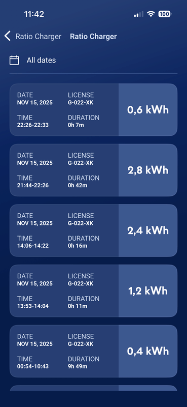

  • esorone
  • Laatst online: 10-11 20:00
Goedemorgen,
Ik heb met interesse alle 16 pagina;s gelezen maar helaas niet gevonden wat ik zocht.
Sinds een dag op 2 stopt mijn paal steeds met opladen, en eigenlijk geen idee waarom (laatpaal heeft 1 maand prima gewerkt (3F aansluiting)). Enige wat ik heb gedaan, is de ANWB slimLaden optie aangezet, maar inmiddels verwijderd en mijn auto in de app ontkoppeld.
Eergsteren is er maar 0.4kWh opgeladen en hij heeft 9 uur aan de oplader gestaan. Ik moet nu dus steeds via de app, de oplaadsessie starten. Ik doe dit vanuit de app, maar ook vanuit de app van de Tesla. "Oplaadsessie" starten. En vannacht is ie ook weer gestopt en zit de auto maar op 40%. Ik heb geen idee waarom het opladen steeds stopt.
Ik heb hem net weer aangezet, en dan start er echt wel een laadsessie, maar de vraag is steeds voor hoe lang.
Heeft iemand een idee, welke stappen ik nog zou kunnen ondernemen?
Afbeeldingslocatie: https://tweakers.net/i/-SvqZp1kTEV9JUrE9FAfGwC1ZJ0=/x800/filters:strip_exif()/f/image/8ieOingsPwrUa3ey1UQRVjHJ.png?f=fotoalbum_large
Afbeeldingslocatie: https://tweakers.net/i/mvpEVe98YdcuLAWoyMbVimHb25g=/x800/filters:strip_exif()/f/image/4kMlJMD8DvVcX4oiYjemHFzL.png?f=fotoalbum_large
Afbeeldingslocatie: https://tweakers.net/i/ETVsmN4ena2F9V51VRc6b7MpTl4=/x800/filters:strip_exif()/f/image/9zYL9sv6lhRJQUG7LFgfJYea.png?f=fotoalbum_large
Afbeeldingslocatie: https://tweakers.net/i/6zkkuAfnfWLx1SEcIINnnjeUV_k=/x800/filters:strip_exif()/f/image/GaqgjdHSjMg5AtpQvkmPxOTV.png?f=fotoalbum_largeAfbeeldingslocatie: https://tweakers.net/i/pkU2LGRUHBOVlmI_TUAoGeL5ook=/x800/filters:strip_exif()/f/image/JGc5A0pNUEdFHR3OfZhx0khf.png?f=fotoalbum_large

esorone schreef op zondag 16 november 2025 @ 12:03:
Goedemorgen,
[Afbeelding][Afbeelding]
Hi EsorOne,
Het lijkt alsof de app/auto nog steeds bepaald wanneer er geladen wordt in plaats van de lader.
Als de APIlink naar de auto is gestuurd(je moet als het goed inloggen in je auto via de ANWB app) gaat deze waarschijnlijk blijven laden op de tarieven die destijds zijn doorgegeven.
Even proberen om in de ANWB app de auto weer te koppelen en dan te laden met maximaal tarief op bijvoorbeeld €1,00.
