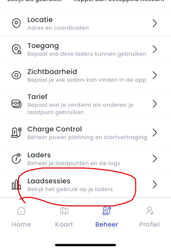

PipelineNoise schreef op vrijdag 17 januari 2025 @ 21:32:
Ik hoop dat als ik de laadpaal via de Ratio app start, de laadsessie wordt doorgegeven aan Tap - Tap moet immers weten wanneer de laadpaal bezet is. Maar dat heb ik nog niet kunnen testen.
Als ik nu de app bekijk, zie ik alleen geen laadgeschiedenis staan bij de lader, maar alleen bij mijn profiel. En ik gok dat dat de laadgeschiedenis van mij bij andere palen is, en niet de laadgeschiedenis van mijn laadpaal.
In de app zie je bij “profiel” de sessies met jouw laadpas.
Onder beheer kan je het gebruik van jouw laadpaal vinden
Afbeeldingslocatie: https://tweakers.net/i/RadHqm19NxbNMlzSsLQRgdHU_hs=/x800/filters:strip_icc():strip_exif()/f/image/bvVafa7tpwSJMdQDkRsuJDs8.jpg?f=fotoalbum_large
