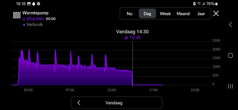

Dennis08 schreef op woensdag 20 november 2024 @ 23:54:
Kan ik aan het verbruik van m'n homewizard kwh meter zien of de BUH bijschakelt? Werkt deze modulerend of kan hij alleen maar in 1x 3kW bijschakelen? Mijn Amber 65 draait continu op 90hz en 100% fan speed en verbruikt dan rond de 1,5kW. Dat lijkt me zonder de BUH?
Hier verbruikt de Amber 65 ook zo'n 1500W op 90hz tijdens een defrost vannacht.
De BUH zit als het goed is op een andere groep en heeft dus zijn eigen kWh meter nodig. Of zoals hier samen op een 3-fase kWh meter.
Edit: vorige week draaide hij op 90hz met een verbruik van 1190W. Het verschil zit hem o.a. in het bodem verwarmingslint.
Overigens is constant 90Hz bij deze temperaturen wel heftig. Dan hou je niets over voor als het kouder wordt.
[ Voor 16% gewijzigd door -JB- op 21-11-2024 09:56 ]

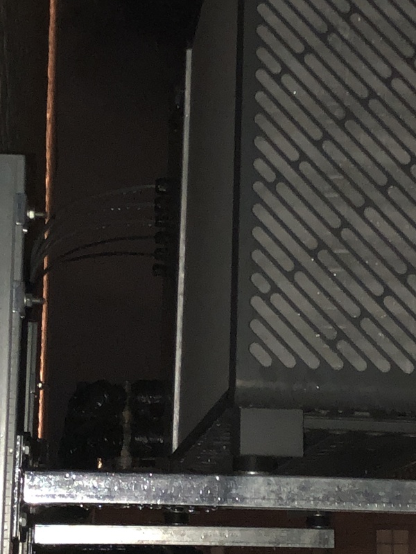

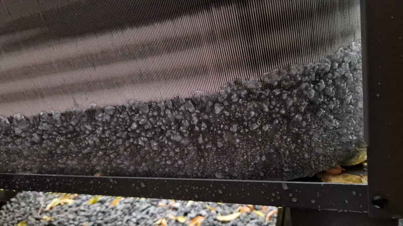

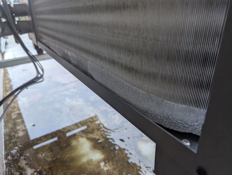

Is het normaal dat de onderkant bevroren blijft zelfs na regelmatige defrosts?
Afbeeldingslocatie: https://tweakers.net/i/hc-_DMgl6ZdpIS_zuRi42aOo7vw=/800x/filters:strip_icc():strip_exif()/f/image/CioiQ5hlvfLbVeQs6OhwMRmS.jpg?f=fotoalbum_large

Jordi_ schreef op donderdag 21 november 2024 @ 10:31:
Bij mij hetzelfde.
  • Woutertt
  • Registratie: December 2023
  • Laatst online: 16:53
Hier ook inderdaad, verbaasde me er wel een beetje over.

Woutertt schreef op donderdag 21 november 2024 @ 12:20:
Gebeurt wanneer de temperatuur in het cv systeem vrij laag is ingesteld en er weinig warmte wordt aangeleverd voor een defrost. Met mijn radiatoren en 37 graden aanvoer zie ik dit bijna nooit.

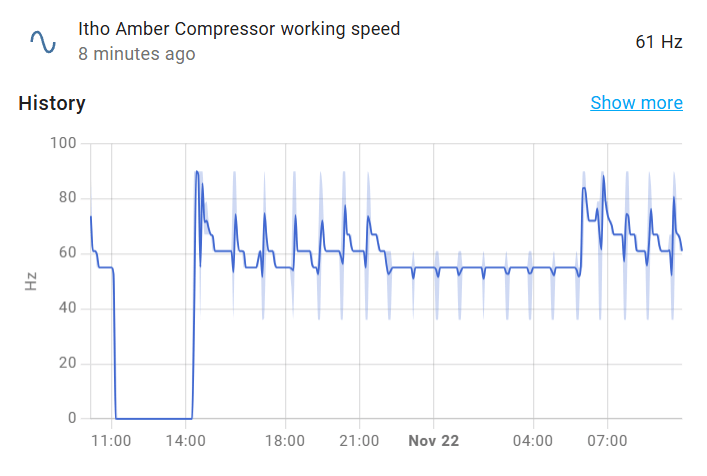

  • -JB-
  • Laatst online: 18-11 00:04

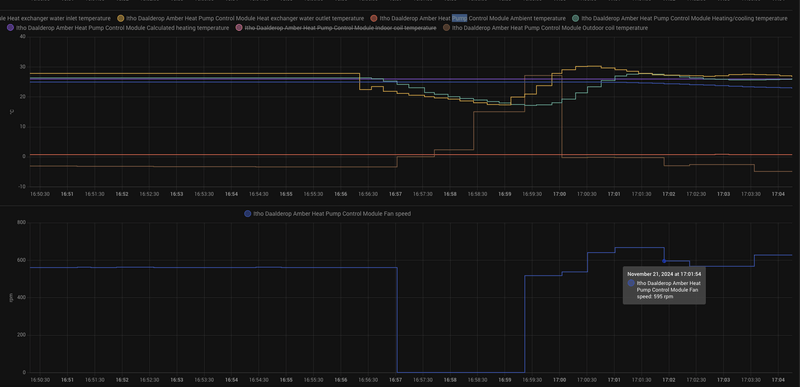

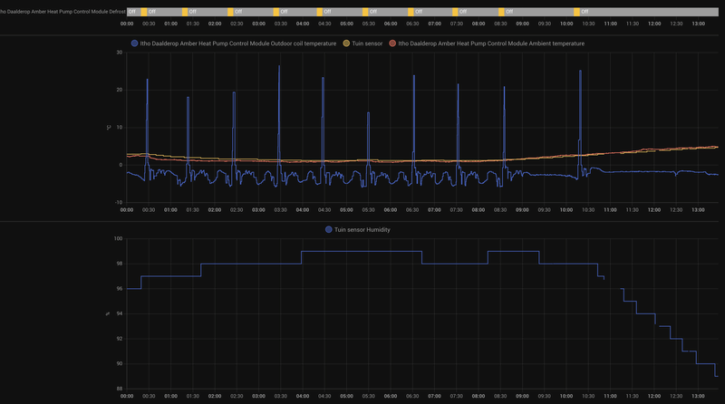

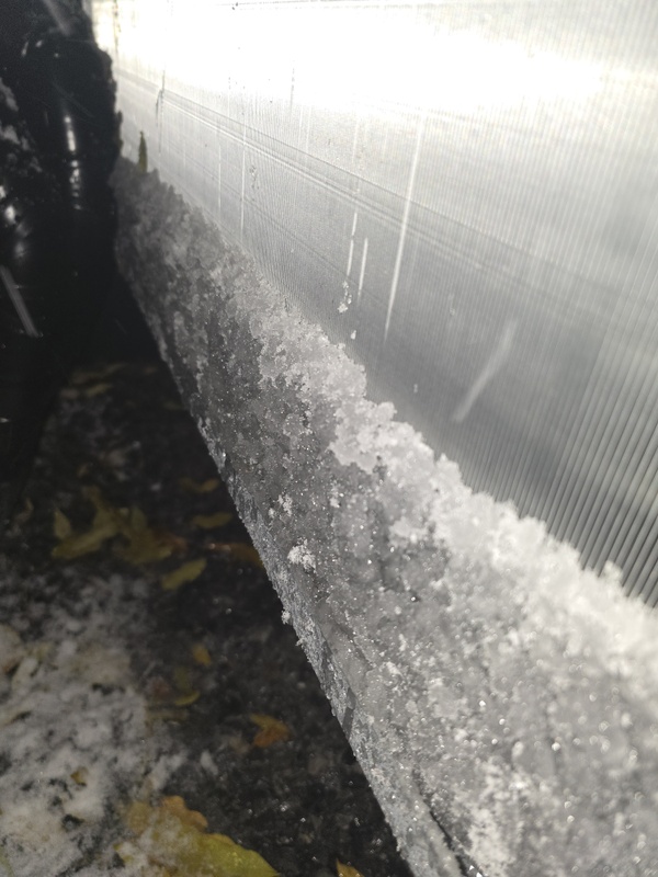

Ook hier blijft er op de onderste 5cm van de Amber een laagje ijs staan. Sinds gisteravond 4 defrosts gehad.
Het valt me bij het inzoomen op de grafieken in HA op dat de Amber-65 hier tijdens de defrost zelf (als ook de fan stil staat) op 61Hz draait. De 90Hz komt pas na het afronden van de defrost om de daling in Tc (aanvoertemperatuur) van 27gr naar 22gr te compenseren. Zou die paar minuten 90Hz ervoor zorgen dat het laatste beetje smeltwater direct weer aanvriest?
De M1.03 staat hier op 2 ingesteld. Waarmee de 5 graden daling ervoor zorgt dat de Amber vol gas gaat draaien. Wellicht dat dit subtieler gaat met een M1.03 waarde van 3/4/5? Waardoor er ook minder ijs blijft zitten?
@Jordi_ @crepsly @Woutertt
Op welke temperatuur draait jullie warmtepomp vandaag en hoe is de M1.03 instelling? En zien jullie ook een 90Hz piek, vlak na de defrost?
[ Voor 8% gewijzigd door -JB- op 21-11-2024 16:21 ]

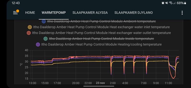

-JB- schreef op donderdag 21 november 2024 @ 16:14:

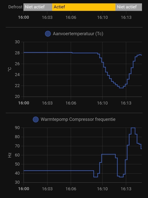

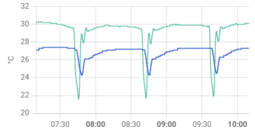

Ik zie hetzelfde gedrag, ik heb ook M1.03 op 2 en aanvoer is 28 graden. Ik begon met een dun glad laagje ijs op dinsdag en het ijs wordt steeds dikker en ruwer dus lijkt er wel op dat het een beetje smelt en daarna direct weer aanvriest.

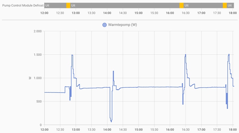

Bij mij defrost hij ongeveer elk uur.
Afbeeldingslocatie: https://tweakers.net/i/pio2wZln6Th-dpjkCE3-rxKsLVU=/x800/filters:strip_icc():strip_exif()/f/image/Yqgey8y4TFIm6LbmUlzuDkNo.jpg?f=fotoalbum_large

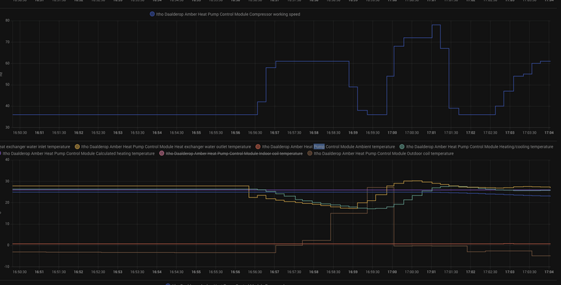

Ik draai vrij laag met Amber 120 maar zag net dat ik er geen last van heb.
De fan gaat inderdaad uit voor een paar minuutjes:
Afbeeldingslocatie: https://tweakers.net/i/Yw0ynY97O5Bahqq-OFzszWj1OSo=/800x/filters:strip_exif()/f/image/92aKrp3Prbfko8SgVZxNTjtf.png?f=fotoalbum_large
Afbeeldingslocatie: https://tweakers.net/i/WWGBpn6uKFExwcEwsFFO7KDHRTc=/800x/filters:strip_exif()/f/image/C2qIX6VsrHVYqLejHYKrSRF8.png?f=fotoalbum_large
  • -JB-
Jordi_ schreef op donderdag 21 november 2024 @ 16:59:
Herkenbare plaatjes!
Ik zag hem net weer een defrost in gaan en ben even gaan kijken. De ijslaag onderaan smelt niet (meer) met een defrost en zal dus alleen maar verder opbouwen denk ik. Nou is dit maar een klein stukje van de hele verdamper, dus ik verwacht dat het geen ramp is.
Als je dit wilt voorkomen moet dus het eerste beetje blijvende ijs, bij de eerste defrost, zien te voorkomen.
Bij @shadylog zie ik dat z’n Amber 120 met 1 minuut verwarmen alweer de juiste aanvoertemperatuur bereikt heeft en dus niet richting de 90Hz gaat, ondanks z’n M1.03=1. Scheelt waarschijnlijk ook dat het een 120 betreft, ipv de 65 hier. Die moet echt even aan de bak.
Ik lees in dit topic terug dat @Woutertt en @crepsly ook een Amber65 hebben staan.
Gasloos sinds september 2024 - Itho Amber 65 - 7830Wp APSystems DS3L

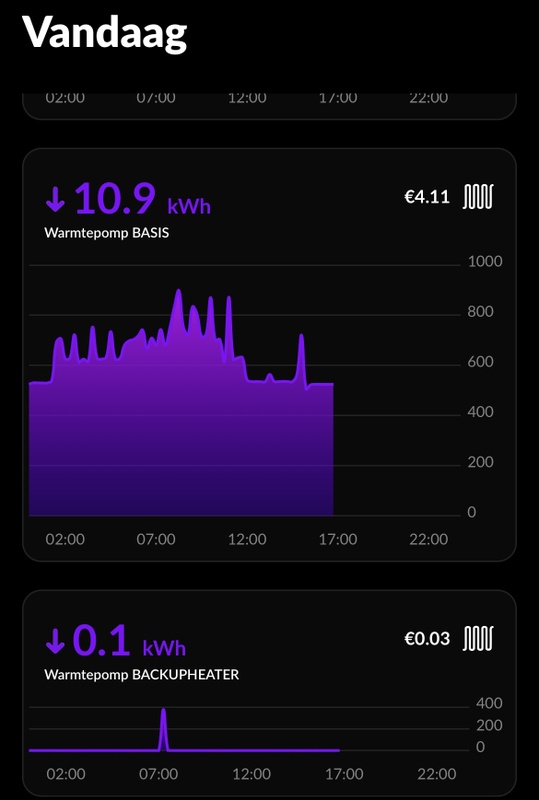

Ik heb een Amber 65 die geen ijslaag heeft.

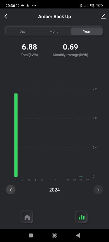

Toevallig zag ik dat mijn buh er 0,1kwh bijgesprongen is vandaag. Bleek de graadminuten nog op 0 te staan voor een test (@shadylog haha)
Met andere woorden: mijn amber heeft deze nacht 1x gehad dat hij niet binnen 1 min weer op de set temperatuur is geweest.
Afbeeldingslocatie: https://tweakers.net/i/yYjfc22HmEBTtGsO1Q1ADQHWllk=/x800/filters:strip_icc():strip_exif()/f/image/uRbqauRfRYvr1Lnt94CZEEqp.jpg?f=fotoalbum_large

  • -JB-

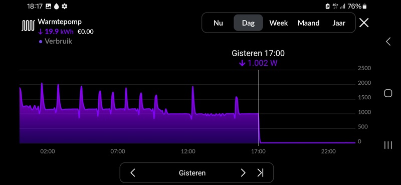

Stoker schreef op donderdag 21 november 2024 @ 17:44:

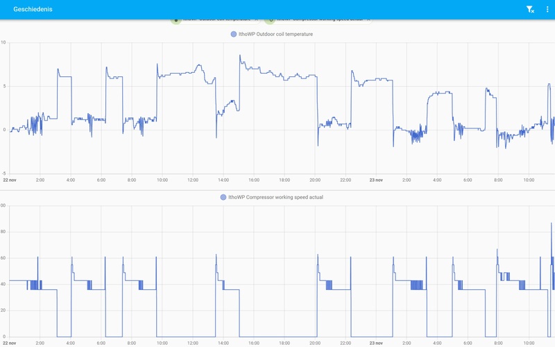

In jouw weergave zie ik nauwelijks pieken staan. Hier gaat de WP elke keer naar de 1500W vlak na een defrost. Zou het kunnen zijn dat de HomeWizzard app de pieken afrond? Bij je BUH op 400W denk ik dat ook te zien.
Afbeeldingslocatie: https://tweakers.net/i/lm2zTfIpTASxGsLarSJ40ltqYR4=/800x/filters:strip_icc():strip_exif()/f/image/ulmi0zQYXdyYMh3QVfO7gJ2I.jpg?f=fotoalbum_large
Rond 14u was een herstart ivm instellingen wijzigen
[ Voor 19% gewijzigd door -JB- op 21-11-2024 18:04 ]
  • Jordi_
  • Laatst online: 16:16
-JB- schreef op donderdag 21 november 2024 @ 17:40:
Ik heb ook een Amber65. Het lijkt er dus op dat hij niet lang genoeg defrost waardoor niet al het ijs weggaat. Ik zou ook zeggen dat de warmtepomp zo minder efficiënt wordt doordat er minder verdamper oppervlak te gebruiken is. En potentieel ook onnodig vaker gaat defrosten.
Hieronder foto van direct na een defrost. Je ziet dat het aan het smelten is maar nog lang niet weg.
Afbeeldingslocatie: https://tweakers.net/i/z4ZXUR8H-cVR2D1M8uvjK4vZLJI=/x800/filters:strip_icc():strip_exif()/f/image/9bmI7H6H7sgmyBmyvZp15okg.jpg?f=fotoalbum_large

-JB- schreef op donderdag 21 november 2024 @ 17:58:
Ja wordt idd afgevlakt. Maar de getallen kloppen wel.
Ik heb mijn Amber altijd op geluidsbeperking staan.
Draai nu tc set op 26, loopt dan naar de 28

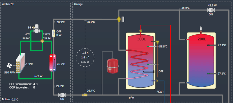

Hier een Amber 95 draaien sinds begin deze maand. Vergelijkbaar gedrag als bij jullie. Na de defrost even kort op 90hz en onderste 5 cm is goed aangevroren. Lijkt mij dat dat niet heel veel invloed heeft zolang hij niet verder bevriest. Draait als een zonnetje verder.
  • Whiskey48
  • Laatst online: 16:30
Whiskey48
Morgen schreef op donderdag 21 november 2024 @ 18:36:
Lijkt me ook prima, liever dit dan 30min per uur een defrost om hem 100% vrij te maken. Liever nu effectief 90% en weer door.

  • Carboy54
  • Registratie: Januari 2017
  • Laatst online: 16:51
Carboy54
Duurzaamheid coach
Whiskey48 schreef op donderdag 21 november 2024 @ 18:49:
Gezien de over dimensionering van de condensor is dit geen probleem en verdwijnt vanzelf bij minder vocht en lagere buiten temperaturen. Iets hogere systeem temperatuur helpt ook mee. Hier bij 35 graden water temperatuur is hij kurk droog na een defrost.

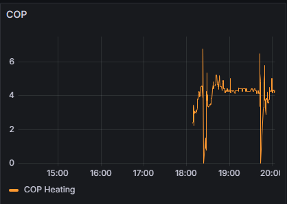

Afbeeldingslocatie: https://tweakers.net/i/XJtBHA-nx_XnZKdSE8IzasbuuKg=/x800/filters:strip_icc():strip_exif()/f/image/imJIS6N0M5KADAol6HOZDvjY.jpg?f=fotoalbum_large
Valt hier reuze mee. 2x defrost gehad. foto is tussen de defrosts in.
Afbeeldingslocatie: https://tweakers.net/i/BROSFNNQt9vRPiSDeIQQddDmmkk=/fit-in/4000x4000/filters:no_upscale():strip_exif()/f/image/34AvstqGxgDm7sQyx389lhmL.png?f=user_large
Afbeeldingslocatie: https://tweakers.net/i/gFsvFP3CuM8xqM6cPrO5YCO81WA=/800x/filters:strip_exif()/f/image/isZTyg93IRAMfA5sEc7WwNKb.png?f=fotoalbum_large
COP is bij een buitentemperatuur van 0 graden en met alle toeters en bellen mee gerekend (extra pomp, kamstrup, esp/modbus modules(3))

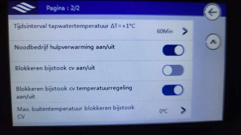

Ik vraag me af met welke condities de backup heater bij zal bijspringen?
Zijn hier instellingen voor?
Of gewoon een slim algoritme?
Op basis van de stroom meting op de buh is deze bij mij nog niet bijgesprongen. De buitenunit is momenteel wel stevig bevroren.

bommer schreef op donderdag 21 november 2024 @ 20:04:
Er zijn er altijd baas boven baas toppertje _/-\o_

johnvolkering schreef op donderdag 21 november 2024 @ 20:10:
Dat ligt aan de instellingen BUH intern en graadminuten. Zodanig tunen dat deze alleen bij springt voor enkele minuten indien de target temperatuur na een defrost niet binnen X GRAAD minuten wordt behaald. Koste mij afgelopen winter woeste 6 kWh met een iets te kleine warmtepomp
Afbeeldingslocatie: https://tweakers.net/i/nZ3-_ZTbPMWRW5bGVHzHiY-eras=/x800/filters:strip_icc():strip_exif()/f/image/qTE0uw9yV8CU4GREIkOtaNkV.jpg?f=fotoalbum_large
[ Voor 27% gewijzigd door Carboy54 op 21-11-2024 20:37 ]

  • johnvolkering
  • Laatst online: 15:03
Carboy54 schreef op donderdag 21 november 2024 @ 20:36:
@Carboy54 Waar vind ik deze instellingen?
Is dat M10.07?
  • Carboy54
Carboy54
Duurzaamheid coach
johnvolkering schreef op donderdag 21 november 2024 @ 20:59:
Is dat M10.07?
Onder 2 pagina bijverwarming.

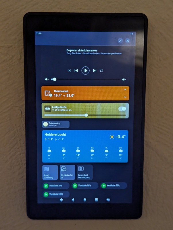

Afbeeldingslocatie: https://tweakers.net/i/rPxclUbZnNk3tGTRMBw1VAWZzJg=/x800/filters:strip_icc():strip_exif()/f/image/ql0QhFYaGNJdUDspfk3pWHdB.jpg?f=fotoalbum_large
Op Alibaba voor €130 (incl verzending voor 1 stuk) een Android muur tablet gekocht (hangt op de thermostaat plek).
Binnen 15min uitgepakt, opgehangen en een menu gecreëerd (man wat is Homey toch gebruiksvriendelijk).
Ennn .... Onderin de Smart Grid knop! :*)

  • -JB-
camel1987 schreef op donderdag 21 november 2024 @ 21:54:
Hier nog geen BUH gehad die bij moet springen maar merk nu vandaag dat het wat kouder is geweest als voorgaande dagen.
Normaal liep hij netjes terug naar de 36 hz maar vandaag is eigenlijk al een hele dag ups and downs van 43 hz naar en dan weer een paar minuten richting 72 of 90 hz.
Merk met deze stooklijn ook wel dat het heel lang duurt voordat de thermostaat 0.1 graad stijgt.
Toch de stooklijn maar een beetje hoger zetten of zou het toch door dit weer komen ? (Vochtigheid en kou) ken niet zien of er veel bevroren is aangezien ik dan het dak opmoet.
Ben die gemiddelde 10 kwh per dag gewend vandaag al tot nu de 18 aangetikt 🤣
Hier vandaag ook zojuist 18kWh aangetikt.
Naast de 8 defrosts bijna de hele dag op 55hz en 800W, met een Tc rond de 27,5gr.
Vraag aan de kenners; mag ik dat extrapoleren?
Dus bij een buitentemperatuur van 3gr en een woonkamer van 20gr heb ik 55hz nodig om een delta van 17gr te overbruggen.
Dat geeft 3,25Hz per 1 graad temperatuurverschil.
Dus met 90hz kan ik 28gr delta overbruggen en hou ik het uit tot -8? :?
Geen idee of het lineair is, zou er graag meer over leren.
  • bommer
  • Laatst online: 20-11 10:30
bommer
SuperKris schreef op donderdag 21 november 2024 @ 22:21:
Thanks! Dat vindt ik een interessant advies omdat dit juist één van de vraagstukken is waar ik nog niet helemaal uit ben!
Je maakt daar namelijk een interessante keuze om de Amber op een vrij algemene manier aan te sluiten, terwijl de reden dat die methode bestaat in mijn ogen een tekortkoming is aan de gemiddelde WP besturing. Een regeling met 2 sensoren (1 in buffer, 1 in afgifte) lijkt mij vanuit het ontwerp van een goede besturing veel logischer.
Als je dan naar de schema 5 uit het hulpdocument kijkt, geeft Itho een ander advies. Dat roept bij mij wat vragen op: Waarom zijn de aansluit tekeningen van Itho altijd met 4 leidingen? En waarom heeft de Amber een TC sensor in het vat, en de TV1 op de leiding richting de afgifte. Dit terwijl de meeste pompen slechts 1 sensor hebben. Hoe gebruikt de Amber deze sensoren?
Ik snap denk ik inmiddels redelijk goed waarom de sensor bij warmtepompen met 1 sensor in het T-stuk moet zitten, maar met een sensor in het vat EN op de leiding naar de afgifte zou dit afhankelijk van de besturing niet nodig zijn. Sterker nog, het zou de sturing zelfs kunnen verstoren (tenzij amber dus niet weet dat er een buffervat is)
Dus ik zou heel graag jouw advies wat beter willen begrijpen...
En dan direct een andere vraag; Hoe heb jij de temperatuursensor in de koppeling geplaatst?
Misschien kan je ook even een kleine check doen van mijn aansluitplan dat ik in mijn eigen topic gepost heb: Review mijn plan voor plaatsing warmtepomp
De manier zoals in de Itho handleiding is de traditionele manier, er zijn diverse sites o.a. Warmtepomp- tips.nl die mijn manier van aansluiten adiviseren. Ook mijn werkgever gebruikt deze manier. Alleen zijn de systemen wat groter (2x200KW WP met 1000L buffers)
Terug naar de Amber, het buffer blijft hydraulisch nul punt. Alleen buffer ik niet als warmte buffer.
Maar als mogelijkheid om de Amber te laten (uit) draaien als de naregeling dicht gaat.
Omdat ik niet warmte buffer, ben ik ook niet echt geintereseerd in de temperatuur in het buffer.
Althans niet voor de aanvoer regeling, vandaar ook TC op het t-stuk, wat bij mij van staal is en met een beetje p12 warmtepasta.
Draaien beide pompen even snel dan gaat eigenlijk al het water het huis in. Zo heb je geen nadelig effect van een buffervat.
Door aan het begin van de vraag eerst het water voor 10 min uit het buffer te halen gebruik ik eerst weer 95% van de opgeslagen energie.
Dit is een vrij ruwe regeling, maar het werkt goed. Denk er nog wel over dit te verfijnen en meer buffervat temperatuur afhankelijk te maken.
Zoals in het plaatje te zien haal ik een COP tussen de 4 en 5 bij 0 graden. Met 2100Kwh/pj voor verwarmen, koelen en tapwater.
Denk ik dat ik het goed onder controle heb.
2100Kwh is in lijn met mijn historisch gas verbruik en heb ik het koelen er gratis bij.

  • Stoker
  • Registratie: Januari 2024
  • Laatst online: 13:44
Stoker
Warmtepomponline
-JB- schreef op donderdag 21 november 2024 @ 22:32:
Nee helaas.
Het vermogen is lager bij -7 of -8 dan het vermogen bij huidige temperaturen.
Er zijn wel twee “maaren”
1. Tot ca -2 heb je veel last van harde defrosts vanwege de hoge luchtvochtigheid, daaronder is het wel koud maar meestal ook zonnig met lagere luchtvochtigheid.
2. Die -8 in jou voorbeeld gaat over een etmaalgemiddelde. Wanneer is dit voor het laatst hier geweest? Is het met zo’n nacht een keer een graad te koud in de woning, dan trek je een trui aan of je spreekt je Buh aan. Overdag trekt hij m dan weer bij.

  • -JB-
Stoker schreef op vrijdag 22 november 2024 @ 06:39:
Nee helaas.
Ah, dat is logisch.
Gisteren was het verbruik ook relatief hoog t.o.v. de afgelopen dagen door de defrosts en omdat ik het huis een graadje hoger heb gestookt.
Ook worden er de komende jaren nog een paar flinke isolatiemaatregelen genomen. Komt dus wel goed hier met de Amber 65. :)

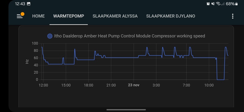

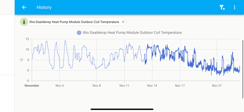

Jordi_ schreef op donderdag 21 november 2024 @ 18:13:
Het lijkt er op dat de ijs-slush naar beneden zakt, maar niet goed weg kan lopen. Daarnaast wordt het blijkbaar niet warm genoeg om te smelten, de warmte van het lint komt er blijkbaar niet voldoende bij. Hopelijk valt het effect inderdaad mee, veel langer defrosten is vast een slecht alternatief.
M1.03 staat op 2. Ik zit overdag rond de 30 graden Tc waarbij hij vaak terug zakt tot rond 61hz en in de nacht zakt hij richting de 28 graden omdat ik hem begrens op 55hz. Kamerthermostaat staat 24/7 op 20.5 graden want met nachtverlaging moet hij overdag wel heel hard lopen om het weer bij te stoken. Gisteren met de zon op het huis ging hij even uit.
Afgelopen 24u:
Afbeeldingslocatie: https://tweakers.net/i/Q-BtJmd6Bu1KW_Az8Yfiw3g4ot4=/fit-in/4000x4000/filters:no_upscale():strip_exif()/f/image/oAvS2NeAtg18bxDWZQsbsUkO.png?f=user_large
Temperaturen laatste uren (Groen=Tc & Blauw=Retour naar Amber):
Afbeeldingslocatie: https://tweakers.net/i/lGQvCjHTGNHZgChQUuk1JNdPYe4=/fit-in/4000x4000/filters:no_upscale():strip_exif()/f/image/Hn1cOh6alH6DXmIdJe4O1OPp.png?f=user_large

Whiskey48
Afbeeldingslocatie: https://tweakers.net/i/Iy9MUrFeZBlekmjADP9ss1NzzGQ=/800x/filters:strip_icc():strip_exif()/f/image/9Hgx4nR2GMegWCBoLQBhaJPD.jpg?f=fotoalbum_large
Hier elk uur een defrost, maar zo goed als geen ijs op de Amber (wel op het hele platte dak en auto) :)

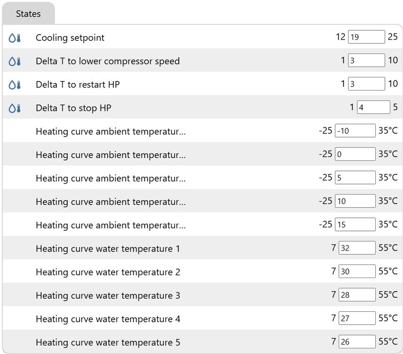

Op welke waardes in de stooklijn draai je nu dan ? En wat zijn je settings Op m.01 0.2 en 0.3 ?
Jij draaide met een Amber 65 of 95 ?
@Plexxodus
Haha nee een handdouche idd maar moet zeggen dat het met niet echt tegenvalt hoor de dames vinden het fijn ivm het lange haar en uitspoelen hiervan. De regendouche die we hadden had niet echt de straal die ze nodig hadden vandaar.
Itho amber 65 wp/ 3850 wp zuid platdak opstelling
  • Whiskey48
Whiskey48
camel1987 schreef op vrijdag 22 november 2024 @ 16:32:
Afbeeldingslocatie: https://tweakers.net/i/gxJbSWkmgiSBENTDhC3_2wbBbzA=/800x/filters:strip_icc():strip_exif()/f/image/hLTKVXn1BLVuSJT3zBJBEfp0.jpg?f=fotoalbum_large
Amber95

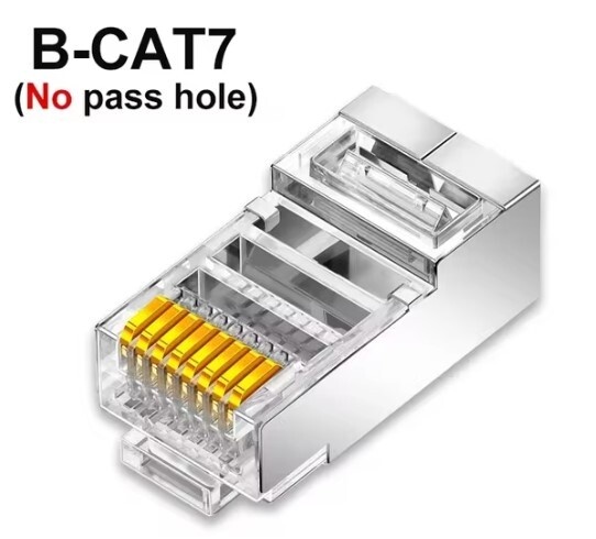

Carboy54 schreef op vrijdag 22 november 2024 @ 16:30:
98% van de storingen wordt veroorzaakt door een slechte verbinding tussen de 2 data kabels wanneer deze zijn ingekort. Ondanks dat een test positief was. Dit is de perfecte oplossing mits scherp afgeknipt langs de rand van de stekker zonder kortsluiting en leveren wij op verzoek mee:
Afbeeldingslocatie: https://tweakers.net/i/rMt9TTUgqbnxxXYmp9kn0pJI97Y=/fit-in/4920x3264/filters:max_bytes(3145728):no_upscale():strip_icc():strip_exif()/f/image/CxxUyf1lN1oZfeR6ymprRTmO.jpg?f=user_large
Ik heb de voorkeur aan van die UTP stekkers zonder kabeldoorvoer. Dus recht afknippen en er in proppen.
Om de een of andere reden gaan die met kabeldoorvoer bij mij vaak fout, maar die zonder kabeldoorvoer altijd goed.

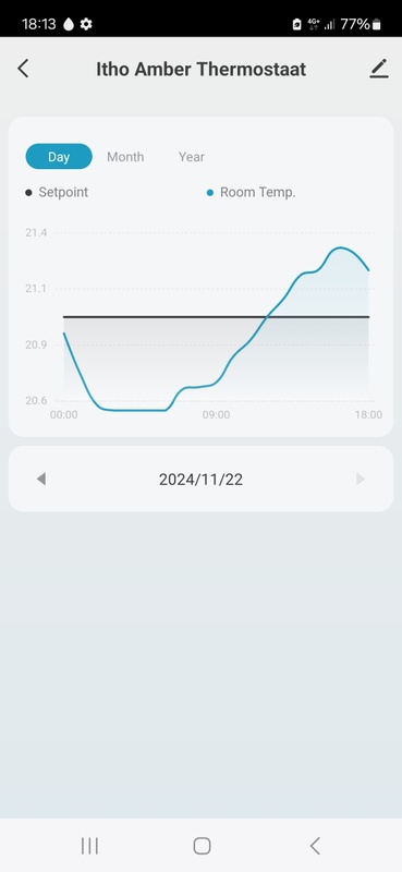

Eigenlijk zou ik ook mijn stooklijn iets moeten corrigeren.
Omdat de temperatuur in huis ongeveer 0,5 graden fluctueert.
Afbeeldingslocatie: https://tweakers.net/i/zBHjY33z33HG76iv7zk-1dlni-s=/x800/filters:strip_icc():strip_exif()/f/image/49H5XONZ9xjIKcL7EbAPNF6O.jpg?f=fotoalbum_large
De warmtevraag eindigde gisteren rond 17:00 uur.
Afbeeldingslocatie: https://tweakers.net/i/4SVquc355-vaBxYMVB0ye4Oykwo=/800x/filters:strip_icc():strip_exif()/f/image/3J6PX0OuH691OzHNwf2ZZOdU.jpg?f=fotoalbum_large
En vervolgens starte de Amber vanochtend rond 01:00 u
Afbeeldingslocatie: https://tweakers.net/i/VkZQeKaEkMiSO7qSBtBSdqSxvZs=/800x/filters:strip_icc():strip_exif()/f/image/naOtp50uuwR68zkGaV7xhB81.jpg?f=fotoalbum_large
Dat geeft dus een dip , mijn watertemperatuur staat op 30 graden bij een buitentemp. Van 1 graden.
En een hysteresis van 0,2 graden
Mijn watertemp zou dus wat hoger moeten om de toko wat sneller weer op de gevraagde temp te krijgen.
Maar ben wat lui ,dus laat het even zo.
Gaat nergens over natuurlijk een schommeling van 0,5 graden.

Waarom praten jullie allemaal over defrosts? :p Hier staat de pomp een groot deel van de dag aan maar de hele maand nog geen defrost gezien.

fsfikke schreef op zaterdag 23 november 2024 @ 10:31:
Waarom praten jullie allemaal over defrosts? :p Hier staat de pomp een groot deel van de hele dag aan maar de hele maand nog geen defrost gezien.
Ik denk dat je dan wel een probleem hebt als je geen defrost hebt gehad de afgelopen week.

Nu ga ik ook twijfelen. Dit is op het moment. Ik draai nu 36hz:
Flow is 1723 l/h
24.7 Tui
27.8 Tuo
DT is 3.1
Heat output = (1723/3600) * 4.186 * 3.1 * 1000 = 6.248 kW
Energy input (homewizard) = 877w (dat is alles)
6248/877 = 7.12 COP
Mijn flow meter is een https://www.tinytronics.n...erature-sensor-brass-g1-2 . Geen kamstrup inderdaad. Ik heb gekeken naar minimum kw en vooral ook maximum vermogen. Ik kreeg maximum vermogen bijv niet hoger dan 12.4kw op 90hz na een hele poos te draaien.
Edit: Flow meting klopt misschien niet. Ik ga hier naar kijken.
[ Voor 4% gewijzigd door shadylog op 23-11-2024 13:54 ]

Dat vraag ik me dan ook af inderdaad. Ondanks de lage buitentemperaturen is de Outdoor Coil Temperature nooit heel koud geweest de afgelopen maand:
Afbeeldingslocatie: https://tweakers.net/i/af2ORE7GUxRlDlxTxwQvoBDGZhM=/800x/filters:strip_exif()/f/image/ZviqhOUCZpHI1ZUKKDrJ865D.png?f=fotoalbum_large
Temperatuur staat hier constant op 20 gr en het huis is prima warm, sww draait wekelijks een legionella run ook.

fsfikke schreef op zaterdag 23 november 2024 @ 11:12:
[...]Dat vraag ik me dan ook af inderdaad. Ondanks de lage buitentemperaturen is de Outdoor Coil Temperature nooit heel koud geweest de afgelopen maand:
Ook hier geen defrost. Buitentemp wellicht in de bollenstreek wellicht iets hoger dan in het binnenland. Het lijkt erop dat de coil door de pauzes tussen de runs voldoende uit zichzelf ontdooid...

Je vermeldt niet hoe warm het bij je buiten is. Hier is het nu 4 graden. Bij Ta van 28 °C en een Tb van 4 een COP van 7.1 halen lijkt me nagenoeg onmogelijk. Geen enkele WP haalt dat. Kijk maar eens in de tabellenboeken van fabrikanten die die cijfers netjes publiceren.

Nu jullie het over de defrosts hebben ik kan dat niet eens zien enkel in mijn totaal overzicht van homewizzard 😅.
De buh zit natuurlijk apart op de kookgroep.
Heb de aanvoer temp nu omhoog gegooid en nu trekt hij het wel bij maar moet wel zeggen dat hij er toch wel moeite mee heeft waar het aan ligt weet ik niet.
Kan me eigen van afgelopen jaar niet herinneren dat hij er zoveel moeite mee had.
Hij loopt eigenlijk wel continu hoog op de compressor en komt niet onder de 60 hz
Afbeeldingslocatie: https://tweakers.net/i/Fc_0xudWxpJXrg_4PNL8RqqCmWw=/800x/filters:strip_icc():strip_exif()/f/image/A0BX464OhbmKBtMzi1ynNCT6.jpg?f=fotoalbum_large
Afbeeldingslocatie: https://tweakers.net/i/ov7FZh8gVy93CrO3X9o9lKAaprg=/800x/filters:strip_icc():strip_exif()/f/image/DF2R45MzlqAJ5detojDYcsNq.jpg?f=fotoalbum_large
Heb de stooklijn verandert van
-5/34
0/32
5/31
10/26
20/25
M01/3
M02/2
M03/1

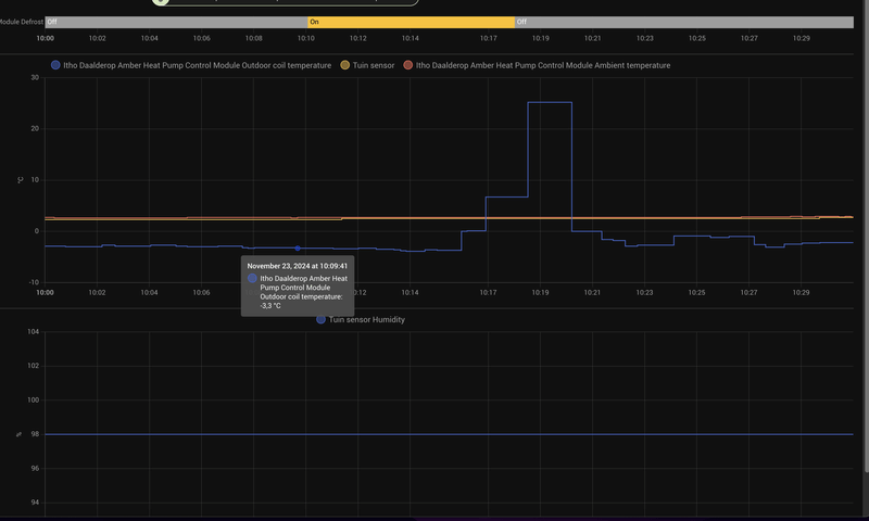

U vraagt wij draaien:
Afbeeldingslocatie: https://tweakers.net/i/X8aR9X0RXg9K1ounfiQKQBWN9Ek=/800x/filters:strip_exif()/f/image/nvSS1cajOiQGnNKnmVLmBt39.png?f=fotoalbum_large
Data hier te zien: https://gist.github.com/w...74215f943e0f94f148c4e33a3
Ik heb toevallig ook een temperatuur sensor met luchtvochtigheid in de tuin hangen. Wil je nog een bepaalde timeframe meer ingezoomd zien?
Dit is de laatste defrost van het plaatje:
Afbeeldingslocatie: https://tweakers.net/i/_drwAVIJQGbheFY95dLnnZHj-eA=/800x/filters:strip_exif()/f/image/G72NA0boGSUXStjqbTP23W6t.png?f=fotoalbum_large
Dauwpunt met buiten temp -3.3 en 98% luchtvochtigheid is 2.3. Lijkt me dat deze defrosts prima zijn dan @Proton_ ?
Ik heb nog helaas niet de metrics in grafana anders had ik natuurlijk de dauwpunt calculatie als aparte lijn er in kunnen zetten.
De flowmeter is inderdaad ultrasoon en heb deze nagelopen en de configuratie zou moeten kloppen. Ik had ook bij installatie dit overeengekomen bij mijn analoge flowmeters boven en beneden op te tellen en dat kwam best overeen dus geen reden om er aan te twijfelen.
Ik heb alleen vloerverwarming boven en beneden, geen pomp er tussen, geen buffers. Mijn groepen zijn ook allemaal max 70-80 meter lang. Ruime 28mm staal beneden en een deel dat naar dat overgaat naar 32mm uponor voor een deel naar boven. Zelfs het uponor naar boven is wat gebogen en doet dat op een "helling" vanwege wat meetfouten van onze timmerman die Stoker en mijzelf dus wat creatief moesten oplossen.
Mij verast de hoge flow niet echt moet ik zeggen, hij ramt er wel flink wat water doorheen. Vloerverwarming is ook allemaal in beton ingefreest en dit zijn allemaal cijfers waar bij de warmtepomp 24/7 aan het draaien is.
Ik zou het dauwpunt ook mee kunnen nemen van de tuin in de module config van leejouw en zo het dauwpunt als extra sensor kunnen toevoegen.
Kan dan ook gelijk een extra binary sensor "Defrost Necessary" maken die op true met IF outsidecoil_temp < 0 AND outsidecoil_temp < dauwpunt(outsidecoil_temp). Zou dat helpen voor je data? Ik heb wel een Amber 120 en misschien niet representatief voor gros van de Amber gebruikers, de verdamper is echt heel groot.
[ Voor 17% gewijzigd door shadylog op 23-11-2024 14:04 . Reden: toevoeging van data ]

@shadylog Dit is vooral goed weer om het defrostalgoritme van de verschillende warmtepompen te vergelijken :)
Benodigd: logging van de buitentemperatuur en luchtvochtigheid en verdampertemperatuur. Bonuspunten voor een timelapse van de verdamper.
Als er een defrost is geweest zonder dat de verdamper onder nul én onder het dauwpunt is gekomen is er verbetering mogelijk.
(hier ook geen defrosts, maar als ik de cijfers zo zie zou over een uurtje de eerste kunnen komen. Hij is aan het inviezen).
Nog iets leuks voor als het van de zomer lekker warm is binnen en buiten: zet 'm op een ontluchtingsprogramma en kijk of de Ta en Tr sensoren binnen 0.1 graad van elkaar zitten bij 22 graden. Zo niet, dan is er grote kans dat je COP schatting ook flink afwijkt. (de andere onbekende is de flowmeting, maar als dat ultrasoon is en digitaal uitgelezen wordt dan zal die wel kloppen)
Voor wat betreft het defrost algoritme is Itho nog bezig met de fabrikant om deze te optimaliseren. Helaas is de update niet vrij gegeven omdat in de klimaatkamer van Itho deze niet correct functioneerde waardoor de condensor dicht vroor. Ook onze testen op verzoek van Itho bleken geen verbetering met zich mee te brengen en vroor deze teveel dicht. Zodra er een betere versie uit komt is er afgesproken eerst uitvoerig te testen voor deze als een software update wordt vrij gegeven. Dat wordt helaas pas in de loop van 2025. Beter een defrost teveel dan een dicht gevroren verdamper 😄 Overigens mag de standaard instelling in de huidige software niet worden gewijzigd.
  • johnvolkering
Carboy54 schreef op donderdag 21 november 2024 @ 21:04:
Afbeeldingslocatie: https://tweakers.net/i/R6p_WPQ5kELx4rMzD32LiUKYwjo=/800x/filters:strip_icc():strip_exif()/f/image/yP2woEixfJkIFFLivvCWZ5pf.jpg?f=fotoalbum_large
Ik heb hulp verwarming noodbedrijf aan gezet (stond uit).
Is dat alles om de BUH te gebruiken of zijn er nog andere instellingen nodig?
  • tonwes99
  • Registratie: Januari 2016
  • Laatst online: 15:42
tonwes99
johnvolkering schreef op zaterdag 23 november 2024 @ 14:52:
Kijk naar de onderste twee settings, in de eerste setting vertel je dat de BUH alleen aanmag onder bepaalde temperaturen, in de volgende (=laatste) setting zet je die temperatuur op 0oC, dus je BUH gaat alleen aan als het vriest.
Maar... Met NOODBEDRIJF AAN heb je eigenlijk je WP volledig uitgezet(!!!), en draait hij alleen op de BUH. Prima als de WP kaduuk is, maar voor nu niet behulpzaam.
Oja, kijk ook even naar de eerste setting (BUH bij CV-bedrijf). Die zou je eigenlijk sws aan moeten zetten, als 6kW tekort is bij vorst en je de volle 9kW nodig hebt.

  • Carboy54
Carboy54
Duurzaamheid coach
Noodbedrijf op uit svp. Lees de functie lijst in de TS goed door en Tip 13 het Youtube filmpje over de bijstook regeling

  • shadylog
  • Laatst online: 20-11 16:32
Andrehj schreef op zaterdag 23 november 2024 @ 12:30:
Aha. Die buitentemperatuur is niet nodig om de COP te berekenen, maar vooral om te bekijken hoe realistisch die is. Bij +7 is een COP van 7 (soms) haalbaar, maar bij +2 (en defrosts) zeker niet.
Ik heb voor de amber de tabel er weer bijgehaald. De handleiding is wel gewijzigd en COP is omhoog gegaan sinds ik dit laatst had berekend in excel. Dit zijn de cijfers nu. (Vind het heel vervelend dat er niet gewoon een paar tabellen worden geproduceerd met meer verschillende buiten-temperaturen..)
T.     heat kW.COP    (energie in)
 -7   7900        2.8.  2821.43 (vollast)(W35)
  7   8300.       4.6.  1804.35 (deel 55hz) (W35)
@Andrehj Is mijn laatste momentopname COP van vandaag (even niet de dCOP van eerder) toch nog wel mogelijk als ik kijk naar 36hz, een buiten temp van 4?
Ik lees in de specs van mijn flow sensor een 5% foutmarge. Dus ik neem dan niet 1723 l/h maar worst case 1636 l/h. Dan is mijn heat output niet 6.21kw maar 5.89kw:
27.8 Tuo
24.7 Tui
DT is 3.1
COP is dan 6.7.
[ Voor 12% gewijzigd door shadylog op 23-11-2024 16:58 ]
  • johnvolkering
Carboy54 schreef op zaterdag 23 november 2024 @ 15:06:
Bedankt. Ik heb de setting nu gezet zoals in het filmpje van tip 13.
Nu wachten op meer koud weer om het resultaat te beoordelen.

  • Carboy54
Carboy54
Duurzaamheid coach
johnvolkering schreef op zaterdag 23 november 2024 @ 15:49:
Set graadminuten op 50 bij vvw en 30 bij radiatoren. BUH moet het alleen even doen na defrost als hij niet binnen xx graad minuten de minimale target haalt. Even fijn tunen per afgiftesysteem. Hielp hier alleen maar mee beneden -5 graden TA totaal 6 kWh.

  • Andrehj
Andrehj
shadylog schreef op zaterdag 23 november 2024 @ 15:34:
27.8 Tuo
24.7 Tui
DT is 3.1
COP is dan 6.7.

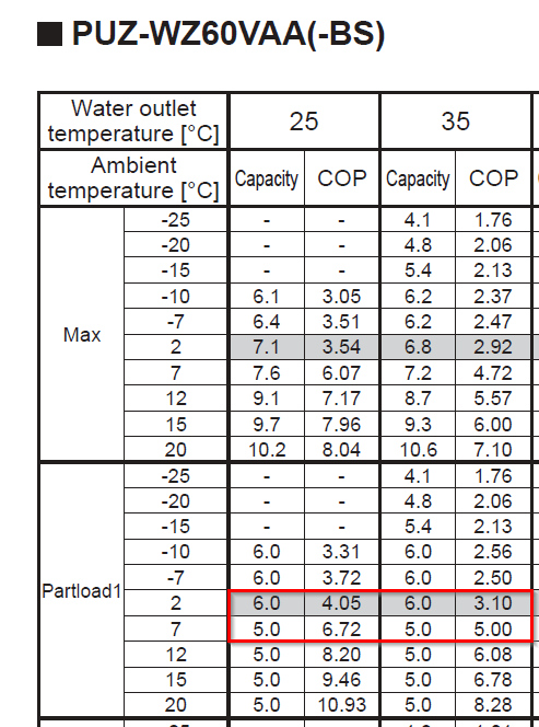

6.7 is heel erg netjes. Maar hoe zit het met je temperatuursensoren? Vooral het temperatuurverschil is belangrijk. Als je alleen de waterpomp laat draaien, zonder de compressor, meet je dan op beide exact dezelfde waarde?
Even vergelijkend met een R290 model van Mitsubishi, omdat daar wel COP- en vermogenstabellen van gepubliceerd worden:
Afbeeldingslocatie: https://tweakers.net/i/aa3fxx2J2jWKHxk2ukZzPCLZ3Ho=/fit-in/4000x4000/filters:no_upscale():strip_exif()/f/image/QSHgj2hA2iXL8AzxMjf9hT8S.png?f=user_large
Dan zie je dat die ook wel 6.7 kan halen, maar pas bij 7 graden en een Ta van 25. Jij draait op een lagere buitentemp en een hogere Ta. (De getallen bij 2 graden zijn inclusief defrostverliezen en daardoor zoveel slechter).
Dan lijkt een meetfout dus best waarschijnlijk.
