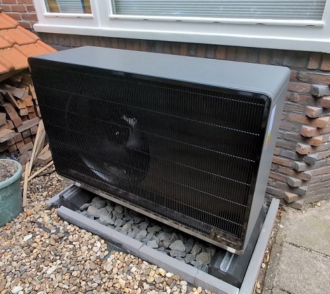

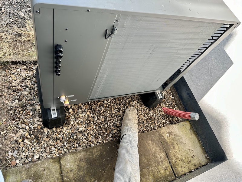

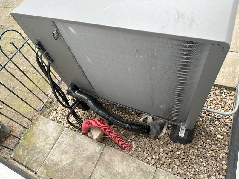

Carboy54 schreef op donderdag 22 augustus 2024 @ 19:04:
Sinds enkele dagen worden de Ambers geleverd met o.a. gemodificeerde poten. Hier een mooie afbeelding handiger wanneer je gebruik maakt van muur steunen.
Ik zie zowel de meegeleverde zwarte dempers van Fischer als de rood-zwarte.
Is meeleveren van de dempers die genoemde aanpassing van de voet?
  • Carboy54
  • Registratie: Januari 2017
  • Laatst online: 18-11 20:23
Carboy54
Duurzaamheid coach
Impossibl3 schreef op donderdag 22 augustus 2024 @ 20:07:
Welke dempers zijn dit? Dit zijn namelijk andere dan @bommer destijds had aangegeven (en ik dus ook onder mijn Amber heb hangen).
Laten zo die zijn stabieler.🤫

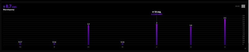

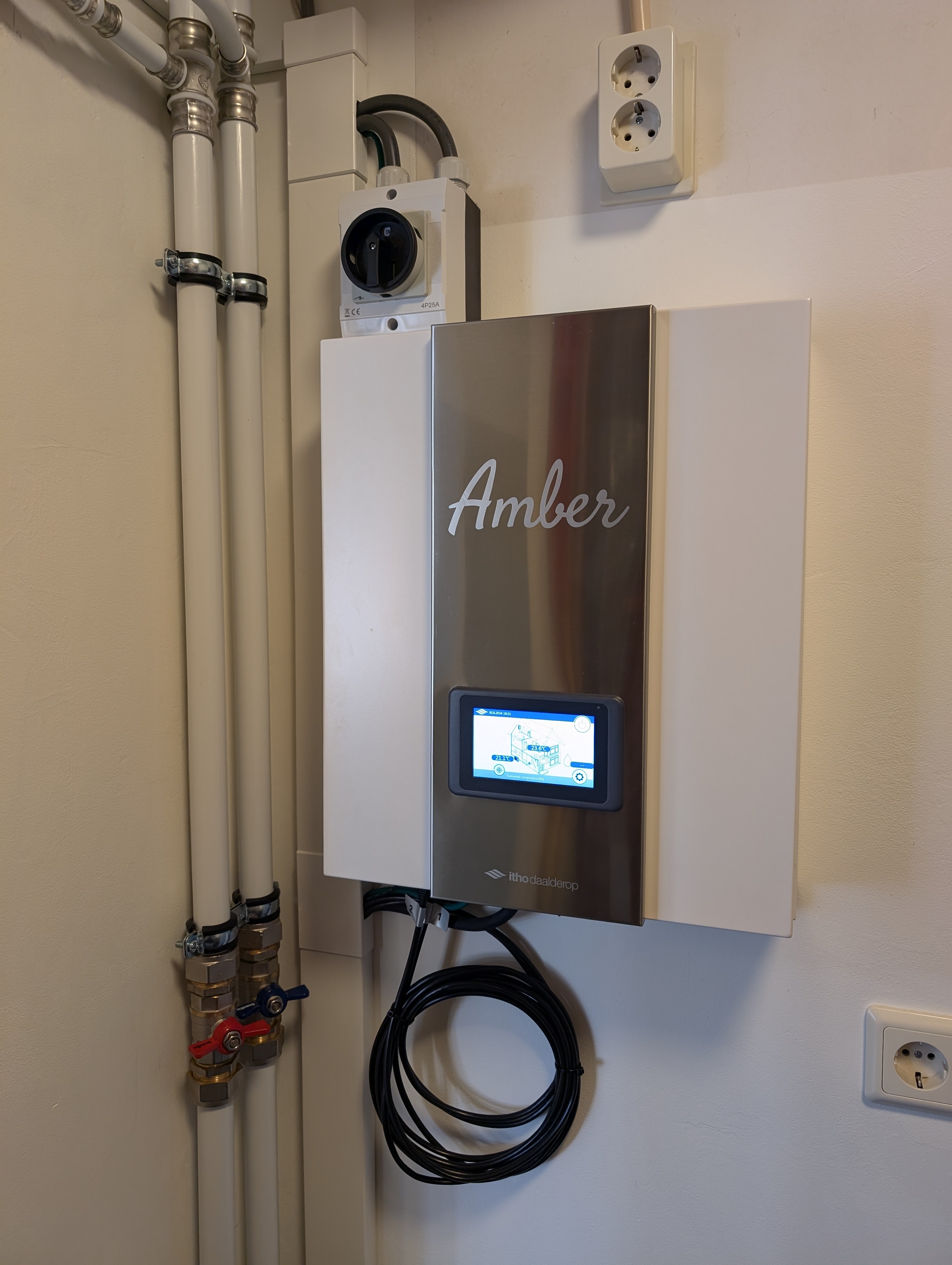

Zie bijgevoegde foto van het gebruik van mijn amber wp. Is het normaal dat de amber dagelijks zo.n 0.25 / 0.3 kw gebruikt? Andere dagen, hoger verbruik zijn voor warmwater, daar gaat mijn vraag niet over. Volgens mij heb ik de laatste update.er nog niet op gezet. Kan het daar nog iets mee te maken hebben?
Bvd groet sam
Dit is mijn stand-by verbruik Amber 95. "Pieken" komen door het verwarmen van de tapwaterboiler (Maxtank 300ltr). Bovengrens 55 graden en ondergrens 50 graden. Zondag is het verbruik hoger door de legionellarun Afbeeldingslocatie: https://tweakers.net/i/ySBcXLZFzPDH7lfWN_BeX9N7pB8=/800x/filters:strip_icc():strip_exif()/f/image/OOMhwI41dXiPTYc3YfYRKaUZ.jpg?f=fotoalbum_large

Ja mooie grafiek! Ik was van de week bij een klant: “zeg klopt dit wel? Ik heb deze week 8kWh verbruikt, dat kan toch niet?”
Jawel hoor, 👍

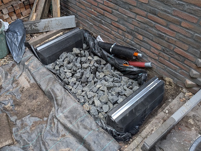

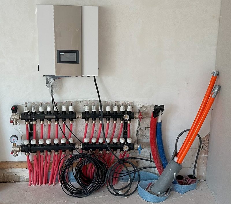

  • itsjohan

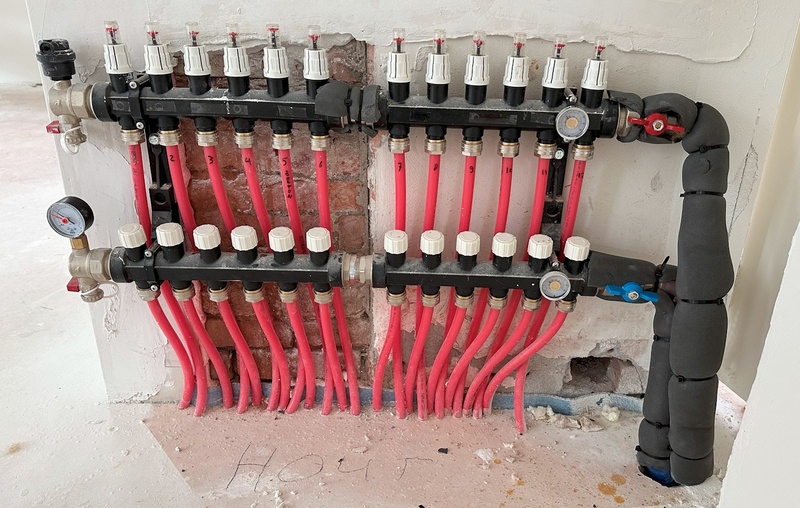

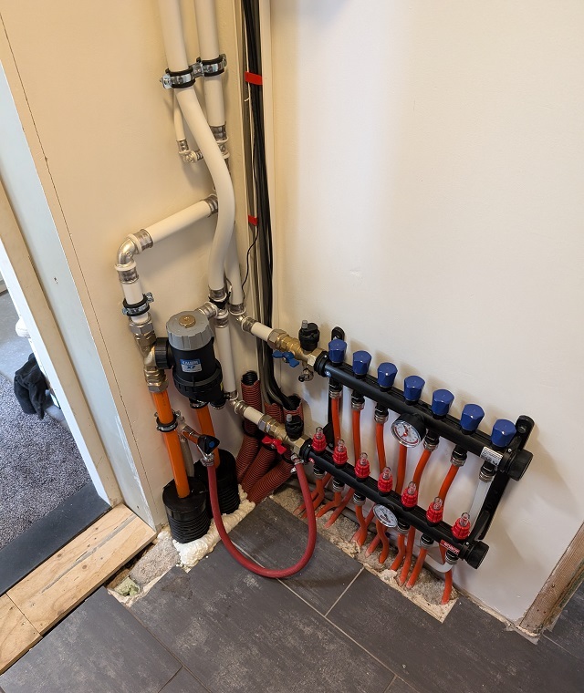

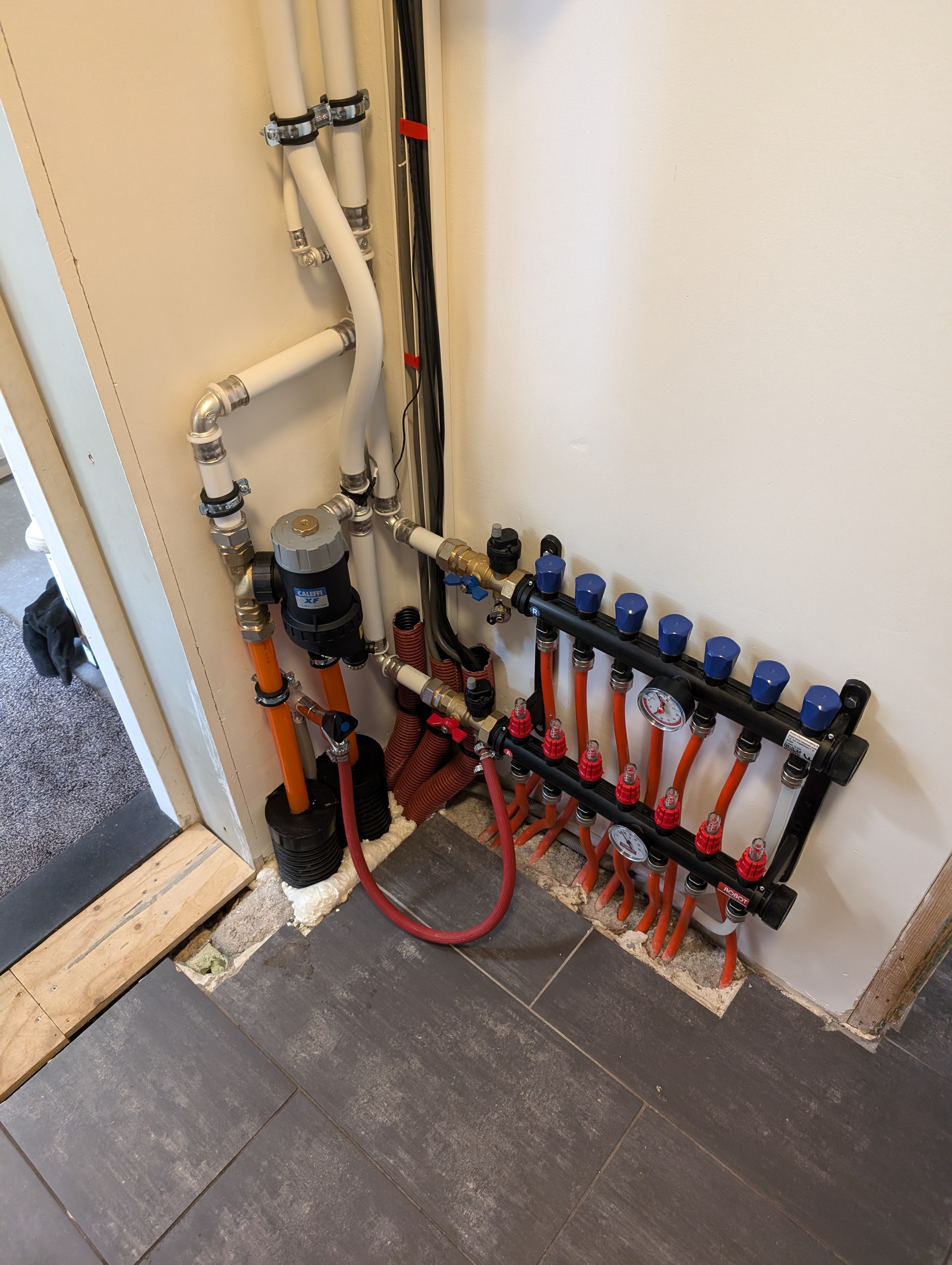

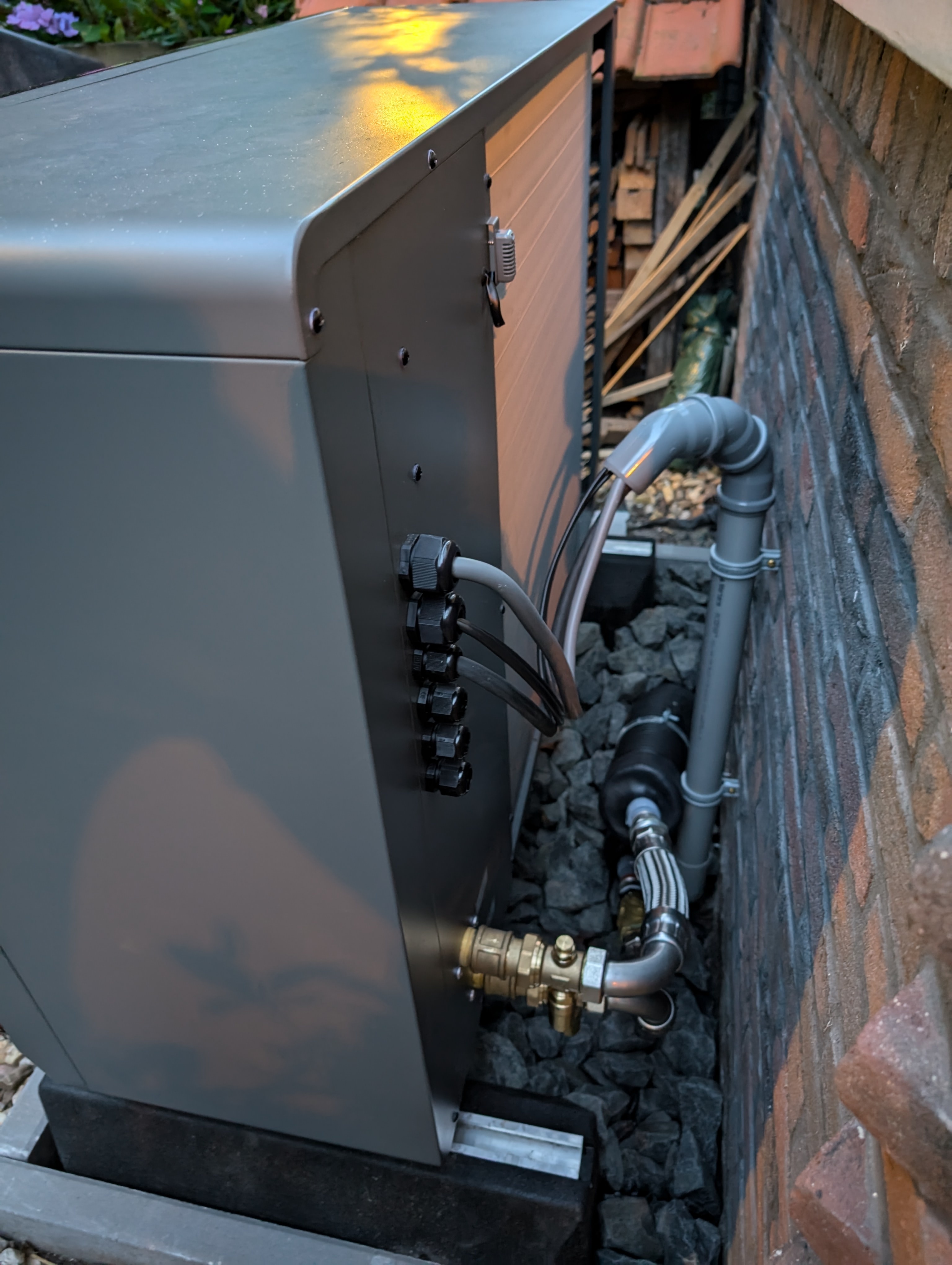

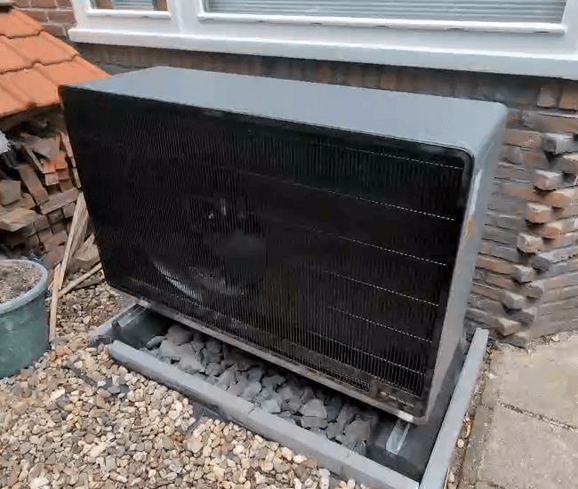

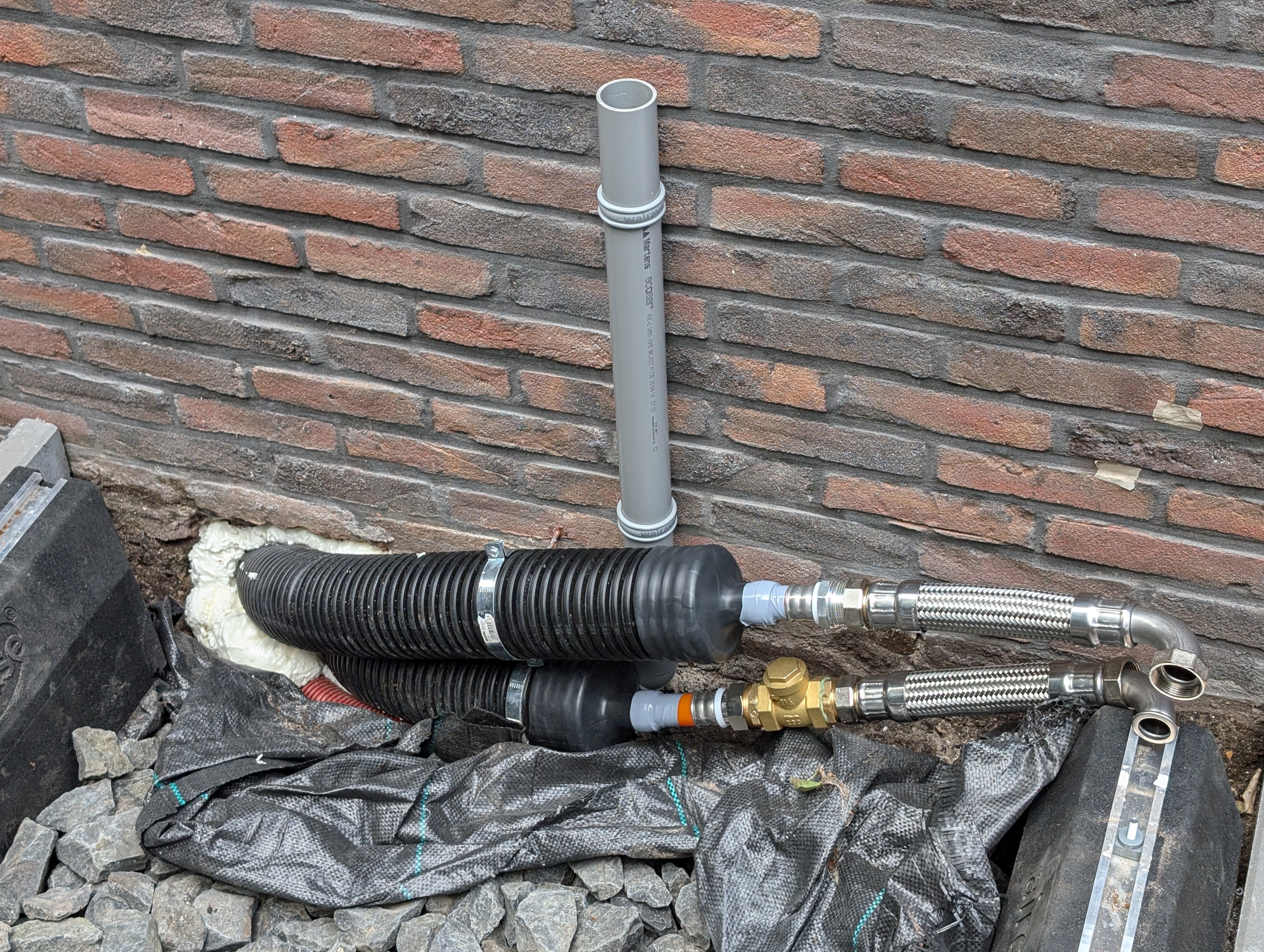

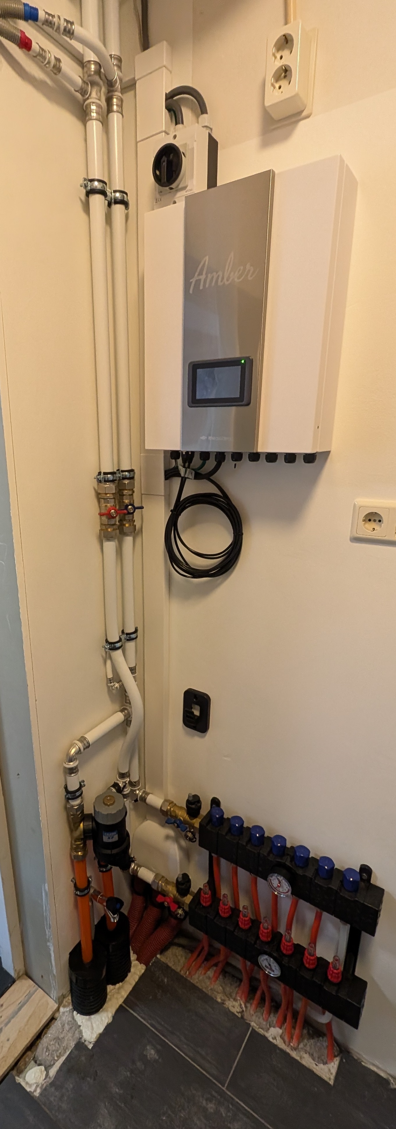

Gisteren is mijn Amber 12 in bedrijf gesteld. De Amber gaat alleen verwarmen, namelijk met 160 m2 VVW (45cm Faber schuimbeton, Rothermo vloerverwarming, 15x2 buis 10cm hoh, kunstof verdelers) en doet dus geen SWW. Het is namelijk geen woning maar een dierenartsenpraktijk dus de Amber gaat er vooral voor zorgen dat de katten (en hun eigenaren en de medewerkers in de praktijk) comfortabel zijn :-)

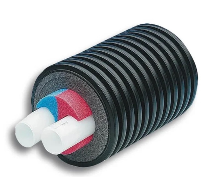

Ik had de installatie al zoveel mogelijk voorbereid door een Rehau Rauvitherm grondleiding (32mm x 2, 150mm isolatie/mantel) te trekken onder de fundering door, door de binnenunit vast op te hangen en de stuurkabel (5x1,5 soepel met adereindhulsjes) aan te sluiten en de elektricien heeft de elektra gedaan in de vorm van een ABB BW425TPSN werkschakelaar (die op slot kan in zowel aan als uit stand), slagvaste PVC pijpjes buiten en natuurlijk een (Eaton) kookgroep binnen. Ohja en natuurlijk het plaatsen van de buitenunit op een grindbak en twee bigfoots, geleverd door @Carboy54 .
Na mijn voorbereiding was dit ongeveer de tussenstand:
Afbeeldingslocatie: https://tweakers.net/i/J7pJJ4rvQ6839UNh3e9lBo2bnAY=/800x/filters:strip_icc():strip_exif()/f/image/ErgjozOv2PZw56WFmkKCVLI8.jpg?f=fotoalbum_large
Afbeeldingslocatie: https://tweakers.net/i/_wPxy3xa7EO238F9MslKXolffZc=/800x/filters:strip_icc():strip_exif()/f/image/2oDXzmYdl1T7ifD36z6z2tBG.jpg?f=fotoalbum_large

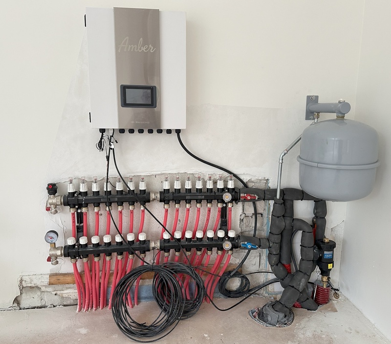

Kortom; best een eind maar aan het hydralisch circuit moest nog wel het e.e.a. gebeuren. Gelukkig kwam
@Stoker langs met een expansievat, de bekende Caleffi vorstbeveiligers en vuilfilter, een keerklep, wat kratten met persfittingen en een berg gereedschap en we konden aan de slag. Nouja we; @Stoker heeft de bulk van het werk gedaan. ik heb hier en daar wat kunnen helpen en vooral een hoop opgestoken over het installatiewerk in het algemeen en de Amber in het bijzonder.
Omdat er op twee plekken verdelers hangen was het nog best even puzzelen om met zo min mogelijk leidingwerk en bochten de boel op elkaar aan te sluiten via de Uponor 32mm MLB, best indrukwekkend hoe @Stoker daar een mooi kunstwerk van maakt, bijna jamnmer dat het uiteindelijk allemaal onder de Armaflex verdwijnt :-)
Op zo'n dag gaat natuurlijk nooit alles in 1x goed, een paar highlights:
  • de manometers op de verdelers gaven totaal verschillende waarden aan & reageerden niet op het vullen. Na wat tikken en proberen stond ik op het punt om bij een bouwmarkt een alternatief te gaan zoeken tot Joris eens een draai gaf aan een manometer en het ding ineens tot leven kwam. geeft niet veel vertrouwen maar aangezien het er twee zijn en ze daarna wel redelijk dezelfde druk aangeven kijken we het maar even aan
  • van het gehele leidingwerk bleek er welgeteld 1 fitting nog niet geperst. nu snap ik waarom Joris de installatie eerst zachtjes vol wilde laten lopen en niet de kraan vol open gooide
  • het expansievat lekte op de O-ring. uiteindelijk met een (simpelere) koppeling aangesloten en daarmee nu lekvrij
  • omdat het sanitair water nog niet overal was aangesloten was het even improviseren met een tuinslang en een van het vuilfilter geleende slangtule/wartel om het systeem te vullen maar dat ging prima. Systeem naar 2 bar, ontluchten, al met al waren we een uurtje bezig terwijl de tuinslang perfect bleef zitten.... De warmtepomp draaide, dus tijd voor koffie. We zitten lekker in het zonnetje buiten als de elektricien opmerkt: ik wil jullie niet ongerust maken maar er ligt een aardige plas water binnen. Best indrukwekkend hoeveel water en uit een tuinslang komt als de slang van de tule af schiet! en ja; de wasmachinekraan stond nog open en nee ik had geen slangklem om de tule gedaan. Wijze les wel voor een volgende keer vullen :-)
Het eindresultaat van de dag:
De 2e verdeler met 12 groepen:
Afbeeldingslocatie: https://tweakers.net/i/MRdQpO0AMJTi9tHg2AKBCYvt3qw=/800x/filters:strip_icc():strip_exif()/f/image/86Tk7yy6F0Jkua1Nhj44xFTR.jpg?f=fotoalbum_large
De 1e verdeler met de 14 andere groepen en de aansluiting op de grondleiding:
Afbeeldingslocatie: https://tweakers.net/i/aUEXmiO6QhDq58KgizDgimqWj9I=/800x/filters:strip_icc():strip_exif()/f/image/lx77KpkMgmkQIzhLE6v7BRvD.jpg?f=fotoalbum_large
De kabels ga ik uiteraard nog op maat maken en wegwerken.
De Amber op zijn bigfoots:
Afbeeldingslocatie: https://tweakers.net/i/RygJmCX6EjTo-i6SqVTDIV2lbuE=/800x/filters:strip_icc():strip_exif()/f/image/KO9WRzB9kLbj80W8GlgGk3zr.jpg?f=fotoalbum_large
Afbeeldingslocatie: https://tweakers.net/i/vcDu6XY2bjtOycP3EOZD2BUFxQw=/800x/filters:strip_icc():strip_exif()/f/image/wObwhMpHkWgUxlxirGGeKvwR.jpg?f=fotoalbum_large
@Carboy54 & @Stoker :bedankt voor de levering en installatie van de Amber. ik heb er weer aardig wat bijgeleerd en ben erg blij met de nette installatie. Aankomend stookseizoen wordt het de installatie optimalliseren maar met wat hulp (in en buiten dit topic) ga ik daar zeker uit komen.

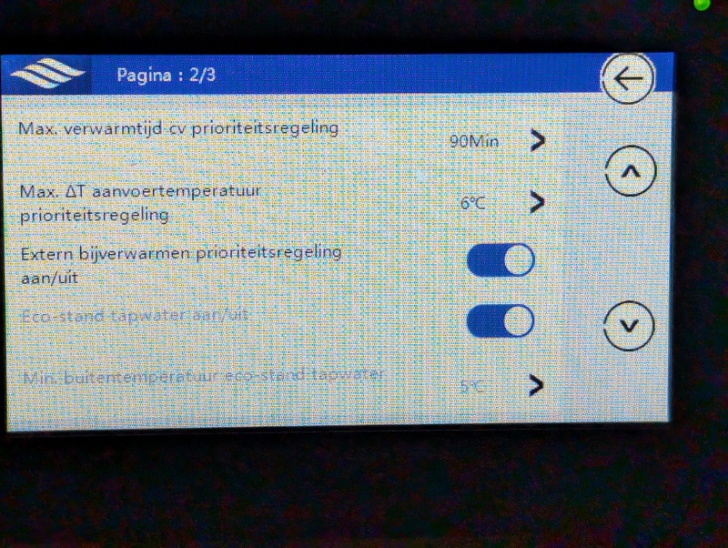

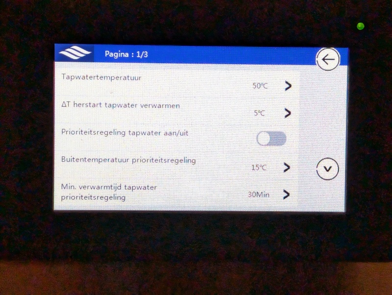

Afbeeldingslocatie: https://tweakers.net/i/3Z-LAj8ItB3mDCd7zJoxaDtdlx0=/800x/filters:strip_icc():strip_exif()/f/image/NweL2tVkt8gNtoeuQidCZz15.jpg?f=fotoalbum_large
Afbeeldingslocatie: https://tweakers.net/i/73Sidtd7CrVaCGUAy0KCTiPNm1k=/800x/filters:strip_icc():strip_exif()/f/image/hpUsMVQNOku3yuCOFWzON9Kq.jpg?f=fotoalbum_large
240L horizontaal Itho vat, geen spiraal maar warmtewisselaar.
50 graden met een delta van 5 graden om bij te springen, eco stand.
(Ik had de delta eerst op 8 staan, maar met 5 heb ik na het vullen van het bad nog douchewater (als ik het bad iig rustig laat vollopen).
Dan gaat de Amber dus het vat alvast rustig opwarmen als ik het bad vul.

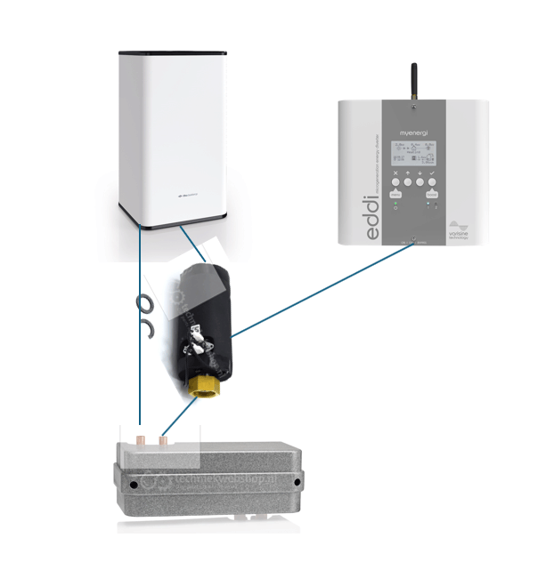

  • evertmulder
Carboy54 schreef op zaterdag 24 augustus 2024 @ 09:59:
De I-WPV boilers hebben überhaupt geen spiraal of element. De legionella run gebeurd met R290 via de compressor en indien van toepassing springt de interne BUH van de Amber bij.
Duidelijk. Ik heb echter wel een tapwaterboiler met spiraal. Ik heb de Amber en Boiler nu 2-3 maanden. Deze wordt nog ingeregeld wanneer het stookseizoen begint. Heb inmiddels wel ervaren dat de BUH zijn werk gaat doen bij "hoge" buitentemperaturen. Dat verbruik ligt hoger dan het verwarmen met de spiraal.
Kortom het gaat mij erom dat ik het tapwater via de Amber verwarm incl. legionella (60 graden 1 x per week). Vandaar mijn vraag over de boven en ondergrens tapwater.
Deze staat nu bovengrens 55 graden en ondergrens 50 graden. Wanneer er veel tapwatervraag is en de temp onder de 50 graden komt moet de Amber bijspringen.
Echter als de amber de warmtevraag niet aankan (bijv. bad) dan wil ik dat de spiraal in de boiler bijspringt en niet de BUH.
Is dit logisch of zie ik iets over het hoofd.
  • bommer
  • Laatst online: 18-11 22:14
bommer
Volgens mij is en blijft het economischer om het BUH van de Amber te gebruiken, je kan echter ook een extern element aansluiten via een relais, als je dat zou willen.
Je kan de instellingen zo aanpassen dat dan dat element gebruikt word i.p.v. het element in de Amber.
Kan mij niet voorstellen dat het losse element het wint in snelheid t.o.v. de compressor en BUH in de Amber.
Dat soort elementen (ik heb er ook een inzitten) zijn vaak iets van 2800W, dat betekend dat het afgegeven vermogen ook 2,8Kw is.
De Amber compressor aangevuld met het BUH kan een veel groter vermogen afgeven dan 2,8Kw.
en mocht dit vanwege de temperatuur beperking niet gaan, dan is het BUH net zo groot in vermogen als het externe element.
En natuurlijk er is een manier om beide elementen en de compressor samen te laten werken.
Maar dan kom je op het gebied van externe controllers en dat je zelf heel goed daar software voor kan maken, precies begrijpt wat er gebeurt en ook problemen kunt tackelen.
Heet water zet uit, dat zal heel goed gemonitord moeten worden.
En hoe denk je te gaan monitoren dat er een bad gevuld wordt en niet de douch aanstaat?
Als je dat op het dalen van de temperatuur doet, ben je te laat.
Ik zie hier dat als de Amber aanspringt eerst het tapwater nog verder en sneller in temperatuur zakt voor dat het vat geladen wordt, misschien is dit inherent aan dit soort boiler vaten.
en heeft het Itho vat hier geen last van.

  • tonwes99
  • Registratie: Januari 2016
  • Laatst online: 18-11 21:25
tonwes99
evertmulder schreef op zaterdag 24 augustus 2024 @ 21:54:
Bedankt voor je reactie.
Ik heb in juli alleen het tapwater verwarmt via het spiraal van de boiler en de WP heeft geen warmte geleverd.
In augustus het spiraal uit het stopcontact gehaald en alleen het tapwater verwarmt via de WP.
In september schakel ik beide in om te kijken wie wanneer het tapwater verwarmt.
In de berekening heb ik de legionellarun van 1x per week uit de telling gehaald.
Wat mij wel opgevallen is dat de BUH 2x vanwege hoge buiten temperaturen zijn werk heeft gedaan met een verbruik van ca 4,1 KW voor het tapwater. Verwarmen met het spiraal was max 1,9 KW
Eind september zie ik het eindresultaat over deze 3 maanden.
Het verschil is opmerkelijk, het kan niet alleen verlies uit de leidingen zijn. Immers, dat verlies heb je alleen als de Amber BUH verwarmt. Zelfs als je een buffervaten zou hebben die verwarmt wordt, dan nog is het verschil te groot. @bommer noemde de aanvangstemperatuur, maar ook de eindtemperatuur is belangrijk om appels met appels te vergelijken. Wordt je spiraal aangestuurd vanuit de Amber, of heeft deze een eigen thermostaat?

  • evertmulder
tonwes99 schreef op zaterdag 24 augustus 2024 @ 22:14:
Maar…. Een eigen spiraal is fijn. Als het buiten echt koud is, en WP output daalt maar de behoefte stijgt, dan kun je sww uitzetten, en kan je WP met hulp van de BUH zich volledig op het huis storten. (Bij echt lage temperaturen gaat sww 100% op de BUH, dat kost veel tijd waarin hij niet met 9kW je huis kan verwarmen). En mocht je ooit een issue met je CV installatie hebben, lekkage, defecte WP compressor of iets dergelijks, dan heb je nog steeds warm water. Maar… ervan uitgaande dat je de oorzaak vindt, ik zou normaal de Amber het denkwerk laten doen en die laten bepalen of hij een spiraal of BUH nodig heeft.
Mijn spiraal wordt aangestuurd door de Maxtank HPB 300L. Deze heeft een eigen thermostaat. Vandaar dat ik 1 maand kon meten met de Amber uit voor het verwarmen van het tapwater.
Ik heb overigens geen CV meer. Alles is full-electric.
Al het verbruik van het verwarmen tapwater wordt per dag gedurende 1 maand in een excelsheet bijgehouden en kan aan het eind van de maand het gemiddelde berekenen. Afwijkingen in dagtemp-afkoeling boiler etc. worden dan zoveel als mogelijk is geelimineerd.
Verbruik tapwater wijkt per dag nauwelijks af aangezien ik alleen ben en "vaste" patronen heb in tapwatergebruik.
Overigens wordt de data van de Amber en Maxtank gemonitord met HomeWizard.

  • tonwes99
tonwes99
evertmulder schreef op zaterdag 24 augustus 2024 @ 23:36:
CV lekkage: ook bij FE heb je centrale verwarming, en ook daar kan wat misgaan (lekkage, WP loopt leeg door vorstbeveiliging, of wellicht weigert de Amber om de een of andere reden). Fijn dat je een spiraal als backup zou hebben. Je huiskamer krijg je dan niet warm…
Maxtank thermostaat: weet je wat je Amber aangeeft als temperatuur, als je Maxtank ingesteld is op X graden, en die eindtemperatuur ook bereikt heeft?
  • evertmulder
tonwes99 schreef op zondag 25 augustus 2024 @ 09:07:
Ik weet (nog) niet wat de Amber aangeeft als temperatuur, als je Maxtank ingesteld is op 55 graden, en die eindtemperatuur ook bereikt heeft?
Dat wil ik de komende maand monitoren

Korte vraag: ervan uitgaande dat deze niet om te bouwen is (?) heb ik reeds een nieuwe rvs open verdeler gekocht.
Mijn systeem bevat radiatoren en een klein stukje vvw via deze verdeler. Amber komt hiermee in open verbinding. Hoe voorkom ik dat de amber straks te heet water (>45 theoretisch mogelijk toch?) door mijn keukenvloer stuurt?

Impossibl3 schreef op woensdag 28 augustus 2024 @ 21:24:
Wat is je stooklijn van de Amber? Hoger dan die waarde kan die niet door je CV systeem duwen. Of draai je er nog een ketel naast?
Ketel wil ik er eigenlijk af hebben. Uit je woorden begrijp ik dat er dus een Ta Max in te stellen is ahv de stooklijn. Dat beantwoord denk ik mijn vraag.
Hopelijk red ik het dan met ta max 40-45 op die enkele zeer koude dagen. Als ik een harde bovengrens in kan stellen is dat in ieder geval geruststellend.
Als er een alternatief is, zodat de amber toch Ta kan laten oplopen, en de vloer veiling is, is dat wel fijner natuurlijk.. stel ik kan die pomp ertussenuit schroeven en doorlussen, zou de verdeler zo prima zijn? Of onvoldoende flow door thermostaat oid?

  • Impossibl3
  • Laatst online: 06:45
De Ta kan nooit hoger oplopen dan je stooklijn + de instellingen van M1.01 tm M1.03 (weet even niet meer welke de bovenkant aan geeft. Eentje is bovenwaarde, onderwaarde en modelleren WP). Dus als je die laag genoeg zet gaat het goed. De verdeler kan je als het goed is ombouwen naar pomploos en dan kan je flink terug schroeven in aanvoer temperatuur. Zolang je vloerverwarming/radiatoren maar je warmteverlies compenseren hoef je echt geen hoge temperaturen door je systeem te jagen om je huis op temperatuur te houden.

Guus. schreef op woensdag 28 augustus 2024 @ 21:15:
De zorg is vooral de radiatoren, ik zie op de foto dat alleen de keuken op vvw zit, en dat je best veel radiatoren hebt voor de rest van het huis. Deze zijn normaal berekend op water van 70oC, dus 50oC boven je kamertemperatuur. Nu ga je naar 40oC, dus slechts 20oC boven je kamertemperatuur. Je output is ruwweg 40%. Er zijn twee dingen in je voordeel, oude radiatoren zijn vaak overbemeten en een WP heeft een (relatief) hoger retourtemperatuur, maar de helft minder vermogen moet je wel op rekenen.
Waarom zou je die pomp/menger niet een jaartje laten zitten, kijk het een jaartje aan, kijk of je met 40oC uit de voeten kan, de aanvoertemperatuur van de keuken is dan een ietsje onder die 40oC, maar niet veel. Je ziet dan of dat je wellicht één of meer van je radiatoren moet ombouwen naar LVT.

evertmulder schreef op vrijdag 23 augustus 2024 @ 10:50:
Dit is mijn stand-by verbruik Amber 95. "Pieken" komen door het verwarmen van de tapwaterboiler (Maxtank 300ltr). Bovengrens 55 graden en ondergrens 50 graden. Zondag is het verbruik hoger door de legionellarun [Afbeelding]
Ik weet niet welke week je hebt gepakt, maar ik kom terugkijkend nooit onder 0.25 uit, Misschien is het geneuzel, maar ik zou wel willen begrijpen hoe dat verschil van zo'n 0.09 p dag zou kunnen bij dit weer. Jij ideeën? Heb ook een 95 met een en een 240 l vat (staand) van itho.
  • evertmulder
Samjinne schreef op donderdag 29 augustus 2024 @ 09:23:
Het is de week van 19 augustus (zie plaatje waarop de datum staat vermeld). Wellicht wordt het verschil veroorzaakt doordat jij een Itho tapwaterboiler hebt en ik een Inventum Maxtank.
Het stilstandsverlies van de Maxtank is 68W per uur.
Onze ervaring is dat als deze verdeler maar een klein onderdeel is van het geheel hij kan blijven zitten. Voldoende flow heb je over de radiatoren als de verdeler dicht loopt. Daarmee voorkom je te hoge temperaturen in de vloer en werkt het meestal voldoende. Probeer het een jaartje uit.

Je kan eventueel nog een thermostaatknop (met externe voeler) monteren op de aanvoer, die zie ik nu niet zitten.

Thanks Ton, Jan. Uitproberen lijkt me inderdaad het beste advies. Ik was bang dat hij voor flow problemen zou kunnen zorgen maar hij zit inderdaad knap verderop in afgiftesysteem.

Ik wil mijn Amber verplaatsen van mijn terras naar hoger aan de gevel en zoek een leidingoplossing. Nu met 25mm MLB aangesloten zonder RVS flex, werkt in mijn geval prima zonder geluids- of trillingsissues. Nu ik hem ga verplaatsen wil ik iig de diameter opkrikken en komt de leiding in het zicht.
Idealiter zou ik 5 meter terreinleiding (Terrendis, Flexalen of Rauvitherm Duo 32x3,9) strak langs de gevel monteren. Met de quad-versie zou ik zelfs de krachtkabel en de 240V kabel kunnen leiden (de 2xdata vallen buiten de boot…)
De standaard 1”koppeling van deze leveranciers werkt aan WP-zijde, maar aan de andere kant zou ik liefst met een Uponor Composit 32 haaks de gevel willen ingaan. Rehau en Terrendis zeggen dat zo'n koppeling, ondanks identieke wanddikte, niet kan. Een extra kilo(!) koper in de kou voelt niet lekker (eerst Terrendis naar 1", dan 1" messing knie, dan 1" naar 32mm MLB). Gelukkig staat er minder druk op een CV-systeem dan op een waterleiding… heeft iemand ervaring?
Andere optie is standaard 32mm MLB, in een (nogal beperkte) thermoflex 32+13 isolatie. Makkelijk aansluiten, maar dunnere isolatie met niet 1x maar 2x rondom warmteverlies. En visueel grijs schuimrubber langs de gevel met iedere 2 meter een overgang. (ik ken mensen die dit in een 75mm mantelbuis hebben gepropt, gaat niet echt lekker)…
Welke oplossingen hebben jullie gekozen?

Ik heb er hier voor gekozen om de Terrendis buis met Uponor perskoppelingen aan te sluiten.
Werd eerder in dit topic als suggestie gedaan en werkt hier prima.
Als je het volle druk- en temperatuurbereik van de Terrendisbuis gebruikt (80gr en 6 bar) zorgt het wellicht voor problemen, maar dat is bij de warmtepomp natuurlijk niet het geval. Hier tot 4 bar getest zonder lekkages.
Ook in het L/W WP topic wordt deze oplossing genoemd.

Thnx, ik zie dat zelfs de 1” Terrendis puntstukken worden afgeraden..,
Mijn bigfoots gaan natuurlijk niet mee omhoog, bij mijn Fischer KSU S 600 (twee voor eur75) worden dempers meegeleverd, maar voor die prijs heb ik wel enige twijfel bij de kwaliteit,,, Ik begrijp dat er betere ervaringen zijn met veerdempers?

@tonwes99
De Terrendis grondlegging is écht , écht lomp en dik. Dat krijg je naar mijn mening nooit knap langs een gevel zonder hele grote koof. Er zijn toch zat voorbeelden waarbij dit netjes gebeurt met 32mm meerlagen met isolatie?
Ik ben blij dat hij bij mij onder de grond ligt in ieder geval. Ik heb nog Terrendis fixpunten over mocht je deze zoeken.

Guus. schreef op vrijdag 30 augustus 2024 @ 13:22:
@tonwes99
@tedsje ik gebruik hiervoor in mijn lage kruipruimte een verticaal vat van Remeha die is afgedopt. Kijk even in mijn topic, daar staat een mooi voorbeeld van iemand die iets soortgelijks heeft gedaan.
Plan is Terrendis 140mm incl. 2x mantelbuis voor elektra, dus zonder koof. Kan vanuit de gevel (met 90o Uponor) recht omhoog, daarna 1x met radius 500mm opzij naar de WP.
Koof-alternatief was idd. de (tweede) vraag. De 13mm iso van schuimrubber is matig en je moet er toch iets omheen doen om het een beetje porum te geven.
Heb jij nog 2 Terrendis puntstukken 32x1"?

tonwes99 schreef op vrijdag 30 augustus 2024 @ 09:56:
Afbeeldingslocatie: https://tweakers.net/i/a3-WPZDlmCPKjlYDTn3f8ukyT5A=/x800/filters:strip_icc():strip_exif()/f/image/j6pq1mliLyRNTuSePxi9mMxb.jpg?f=fotoalbum_large
Geïsoleerde henco 2x mlb 32 mm met extra isolatie in 14 cm mantel.

Zoals @Carboy54 post is inderdaad zoals ik het voor mij zag @tonwes99. Als hetgeen al prima werkte met 25mm mlb, is de 32mm mlb al een upgrade, toch?
5 meter terrendis, 4x puntstukken (€120 - Ik heb helaas geen puntstukken meer) is mijn inziens niet het juiste materiaal voor de plek. Wanddikte van die leidingen is ook flink, weet niet of je dat in een perskoppeling krijgt?
Mocht je het toch doorzetten. Er staat 2x32 5,5M op marktplaats.

Ik volg dit topic al een tijdje en heb onlangs een Amber warmtepomp geïnstalleerd, inclusief een WPV-vat. Bedankt voor alle info als eerste! :)
Nu overweeg ik om mijn WPV bij te verwarmen met een elektrisch element, zoals een doorstromer van 2 kW. Het idee is om overtollige energie van mijn zonnepanelen in mijn tapwater op te slaan, in plaats van deze terug te leveren aan het net. Elektrische opslag in een batterij vind ik op dit moment nog te duur.
Natuurlijk zou ik mijn Amber kunnen gebruiken om het water te verwarmen, maar dat verbruikt direct meer vermogen dan mijn zonnepanelen soms leveren. Er zijn echter interessante systemen op de markt, zoals de Myenergi Eddi https://www.myenergi.com/nl/en/product/eddi/, die een elektrisch weerstandselement kan dimmen tot het vermogen dat je teruglevert. Dit lijkt me een interessante oplossing, maar het betekent wel dat de besturing van het tapwater wordt overgenomen door de Eddi. Deze schakelt de warmtepomp alleen bij als dat nodig is. Voor zover ik kan vinden, is er geen mogelijkheid om het tapwater op aanvraag te verwarmen.
Hieronder een hoe ik de opstelling in gedachten had:
Afbeeldingslocatie: https://tweakers.net/i/KzSwnwW1e-36n8Ez39TXqyxZTaM=/full-fit-in/4000x4000/filters:no_upscale():fill(white):strip_exif()/f/image/c3w1PUCK5pzXgb6ImWW0BDx0.png?f=user_large
Daarom vraag ik me af: wat zijn de alternatieve opties om de tapwatervraag in te schakelen wanneer dit nodig is, bijvoorbeeld vanuit de Eddi? Is het bijvoorbeeld mogelijk om hiervoor het tweede cv instelling te gebruiken?

Tonys schreef op vrijdag 30 augustus 2024 @ 21:42:
De Amber kan ofwel de pomp van de Itho i-WPV laadmodule of WPV-vat bedienen, of bij een niet Itho-vat een spiraal (of jouw externe verwarming), maar niet allebij.
Dus je zult moeten zorgen dat jouw Eddi niet alleen de bijverwarmer schakelt, maar ook de pomp van de warmtewisselaar laat draaien. Omdat ook de AMber de pomp moet schakelen, zul je een en-en oplossing moeten bouwen, bijvoorbeeld met relais. Als je toch al zover bent, dan moet het ook mogelijk zijn om hieraan een thermostaat en wellicht ook een tijdschakelaar te koppelen.
Ik zou echter wachten tot de salderingsregeling ervanaf gaat. Batterijen zullen dan veel goedkoper zijn en die helpen zowel op de dagen dat er 500W aan zon schijnt, als de dagen dat er 2kW van je dak komt.

Na hier ruim een jaar meegelezen te hebben en ondertussen ook mijn eigen Amber geplaatst te hebben, deel ik graag mijn ervaringen met jullie. Om de lange post wat behapbaarder te maken heb ik wat kopjes toegevoegd.
Aanleiding en geluidsnormen
Sinds de aankoop van onze jaren-20 woning zijn we bezig met verduurzamingsstappen, waarbij de warmtepomp al een aantal jaren in de planning zit. Nu de CV ketel afgelopen voorjaar begon te haperen nam de urgentie toe en hebben we de knoop doorgehakt.
Met een perceelbreedte van 8 meter en een houten dak dat reeds vol met zonnepanelen ligt, was het zoeken naar een warmtepomp die aan de geluidseisen voldeed. Wat stoeien met de Rekentool Geluid van de rijksoverheid gaf aan dat het haalbaar is om bij ons een Amber 65 in de voortuin neer te zetten. Met het ontbreken van definitieve geluidswaarden van de KIWA voor de Amber, ben ik na enige overtuiging in dit topic uitgegaan van 0dB tonaal toeslag. Mailcontact met de gemeente bevestigde dat een warmtepomp in de voortuin tot 100cm boven maaiveld vergunningvrij is.
Modelkeuze Amber 65 of 95
De isolatie van bijna de gehele woning (plat dak 14cm PIR, muren grotendeels RC3,5, Vloer RC3,5) heeft het gasverbruik voor verwarmen teruggebracht naar 700-800m³ per jaar. Hiermee twijfelde ik tussen de Amber 65 en 95. Uiteindelijk heb ik in mijn verbruiksgegevens teruggekeken naar de koudste periode in de afgelopen 10 jaar. In februari 2021 bleek het hier een aantal dagen gemiddeld -5 te zijn geweest. Deze dagen kwam het gasverbruik niet boven de 11m³ uit.
Dit geeft 11m³ * 8kWh/m³ = 88kWh warmtebehoefte voor onze 15 jaar oude CV. Met de 4,3kWh die de Amber 65 volgens de laatste handleiding kan leveren bij -7, heb ik hier voldoende vertrouwen in. 22 uur * 4,3kWh is tenslotte 95kWh. per dag. Ook willen we de isolatie in huis nog op een aantal punten verbeteren.
Ook het afgiftesysteem was een extra reden om voor de Amber 65 te gaan. Van de 140m² vloeroppervlakte is 64m² vloerverwarming. Met een warmtebeeldcamera heb ik achterhaald dat de buizen 15cm h.o.h. liggen. Deze site hielp me om het maximale afgifte vermogen te berekenen. Dit betrof maximaal 4150W bij het stoken met 35gr aanvoertemperatuur. Uiteraard zijn er in de rest van het huis ook nog radiatoren om de warmte van de warmtepomp kwijt te kunnen, maar te veel capaciteit leek mij niet verstandig. Met de keuze voor de Amber 65 hoop ik pendelen zoveel mogelijk te voorkomen.
Sanitair warm water
SWW wordt sinds de storing in de CV ketel door een 11kW doorstroomverwarmer gedaan. Samen met onze Niebla besparende douchekop, is het gemiddelde gebruik met een gezin van 4 zo’n 3,5kWh per dag voor totaal 30min douchen. In de toekomst zal hier, zeker na salderen, een (warmtepomp)boiler voor in de plaats komen. Verwarmen met de Amber zou ook kunnen, maar de 20-25m leiding afstand maken dat onpraktisch.
Systeemopbouw en componenten
Met de warmtepomp voor het huis en 12m leidinglengte door de kruipruimte tot aan de vloerverwarming verdeler heb ik gekozen voor 2x110mm Terrendis buis. Deze zijn naar verluid makkelijker te buigen dan de 1x140mm. Binnen is het leidingwerk voor een deel geüpgraded naar 32mm Uponor. Verder is de vloerverwarming verdeler geüpgraded naar pomploze of ‘gesloten’ kunststof variant en is er een vuilafscheider geplaatst. Ook heb ik Caleffi vorstbeveiligingskleppen toegepast om in het ongelukkige geval van een stroomuitval of storing bij vorst, geen schade aan de warmtepomp te hebben.
Installatie

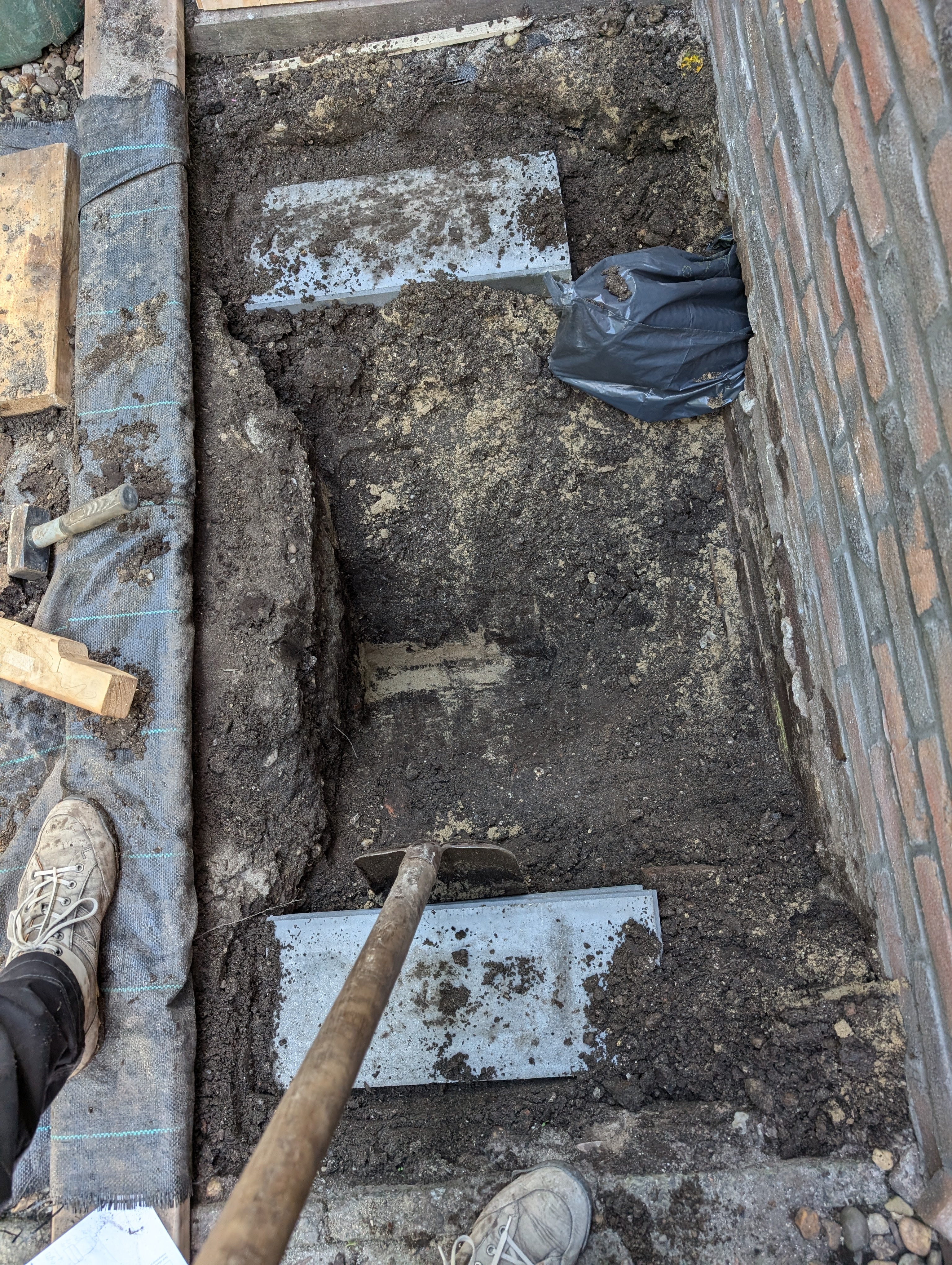

De eerste stap was het maken van een opstelplaats voor de warmtepomp en de benodigde gaten in het metselwerk om de leidingen door te voeren. De grond is hier relatief zanderig en op 60cm diepte vond ik schoon duinzand. Aan beide kanten zijn twee halve betonbandjes geplaatst van 8cm dik om de 23cm hoge vloersteunen van de amber te ondersteunen.
Afbeeldingslocatie: https://tweakers.net/fotoalbum/image/RqA3Qm9HgOPQSI97aKrmLILl.jpg

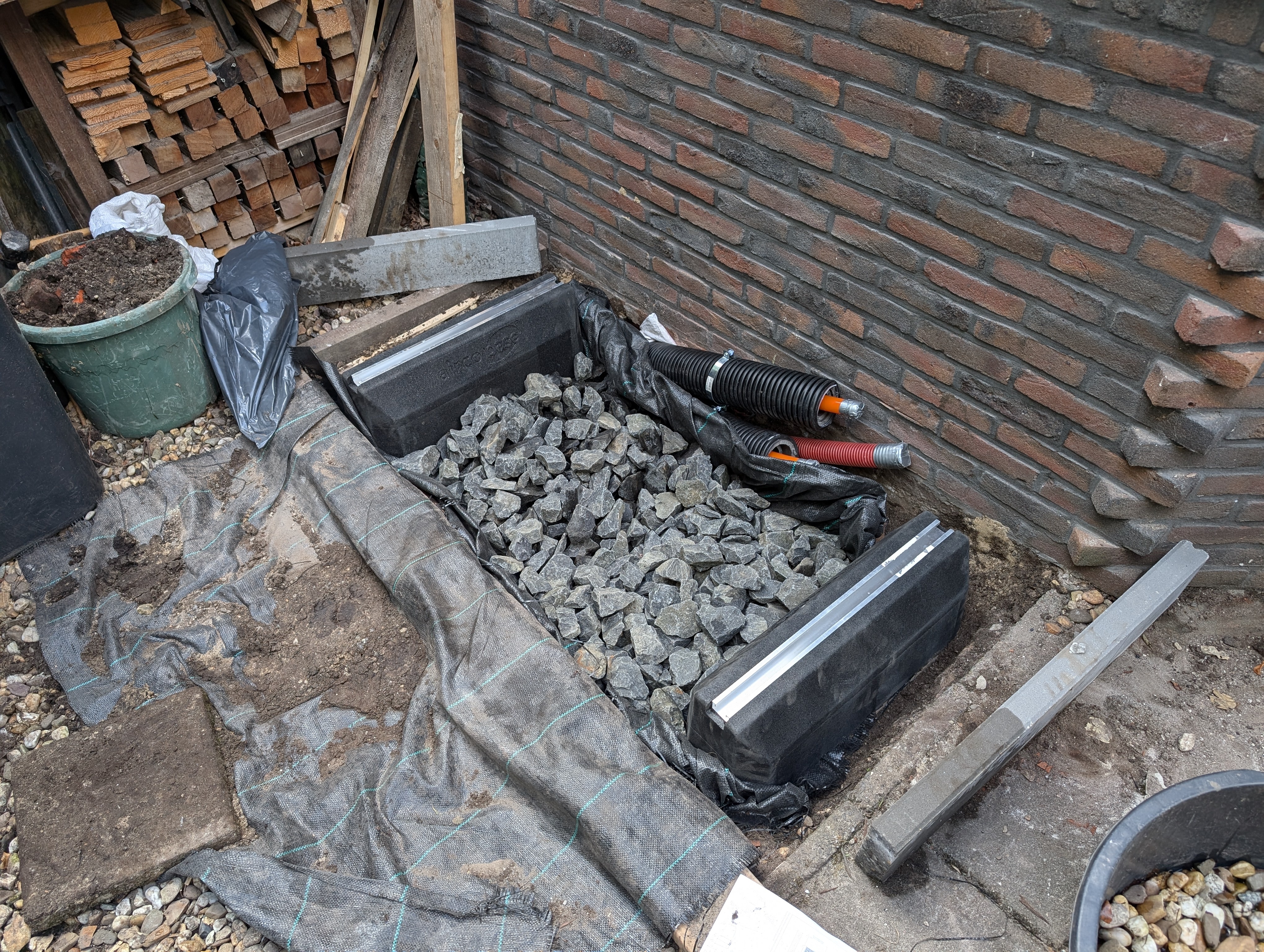

De kuil is bekleed met worteldoek en gevuld met stenen die ik via marktplaats in de buurt gratis kon afhalen. De Amber staat minder hoog op zijn poten dan bij sommige anderen, om onder de 100cm vergunningvrij te blijven. Het enige risico hierbij is insneeuwen, maar met de achterkant op 30cm van de gevel en een ventilator aan de voorkant, verwacht ik niet teveel problemen. Anders kunnen we er eenvoudig bij.
Afbeeldingslocatie: https://tweakers.net/fotoalbum/image/mJFFpmdQDb8Tulvm6o8StPLC.jpg
De Terrendis buis is gebeugeld en voorzien van de bijbehorende eindkappen. Via 32mm geperste Uponor koppelingen gaat deze over in flexibele RVS aansluitslangen voor op de Amber. In de retour is een 1¼” terugslagklep verwerkt.
De 50mm mantelbuis gaat via een PVC 45graden mof over in een PVC buis voor de benodigde bedrading. Hier komen vervolgens 3x45gr bochten op om inregenen te voorkomen.
Afbeeldingslocatie: https://tweakers.net/fotoalbum/image/UOQChjTGUqERSlbJ7KjRF0tI.jpg
met de Amber op zijn plaats zijn ook de kabels en 1¼” vorstbeveiliging geplaatst. Vanaf de Amber heb ik gewerkt met een 1” messing mof naar een tweedelige koppeling die verloopt naar 1¼”. Op deze manier is alles eenvoudig te monteren/demonteren.
Afbeeldingslocatie: https://tweakers.net/fotoalbum/image/DvjKtteG4HSjJvA7rs5KfRwY.jpg
In huis komen de Terrendis slangen weer boven, samen met mantelbuizen naar de meterkast en de Amber. Via Uponor koppelingen en buizen wordt het water verder verdeeld. De koppeling op de vloerverwarmingverdeler, vuilafscheider en afsluiters naar boven, is gedaan met Bonfix knelkoppelingen voor meerlagenbuis. Deze zijn ook weer los te draaien als er ooit iets vervangen moet worden (in tegenstelling tot Uponor puntstukken). De Uponor koppelingen zijn met een persbek (via marktplaats) en een Rems perstang (die ik kon lenen) geplaatst. De enige bocht die ik nodig had is met een buigveer gedaan, dat viel niet mee!
Voor de bekabeling heb ik gebruikt gemaakt van een flinke kabelgoot om de benodigde bekabeling, samen met het reeds aanwezige kabelwerk voor netwerk en zonnepanelen, in één keer netjes weg te werken.
Afbeeldingslocatie: https://tweakers.net/fotoalbum/image/RhL0EhxvxGTA3z6qKXWgcuMt.jpg

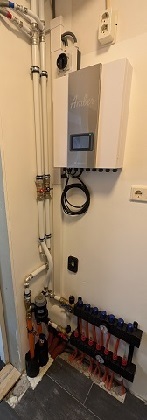

De binnen-unit is boven de vloerverwarming verdeler geplaatst, op de plek waar voorheen de CV hing. Tevens heb ik een nieuw expansievat opgehangen.
De werkschakelaar heeft en plekje gekregen boven de binnen-unit, omdat ik buiten in de voortuin geen knappe locatie had buiten de Propaan veiligheids-zone. Mocht dat ooit nodig zijn, dan kan dit type schakelaar tijdens werkzaamheden van een slotje worden voorzien.
Afbeeldingslocatie: https://tweakers.net/fotoalbum/image/6BMr0gRLjel01USXClfGUmyX.jpg

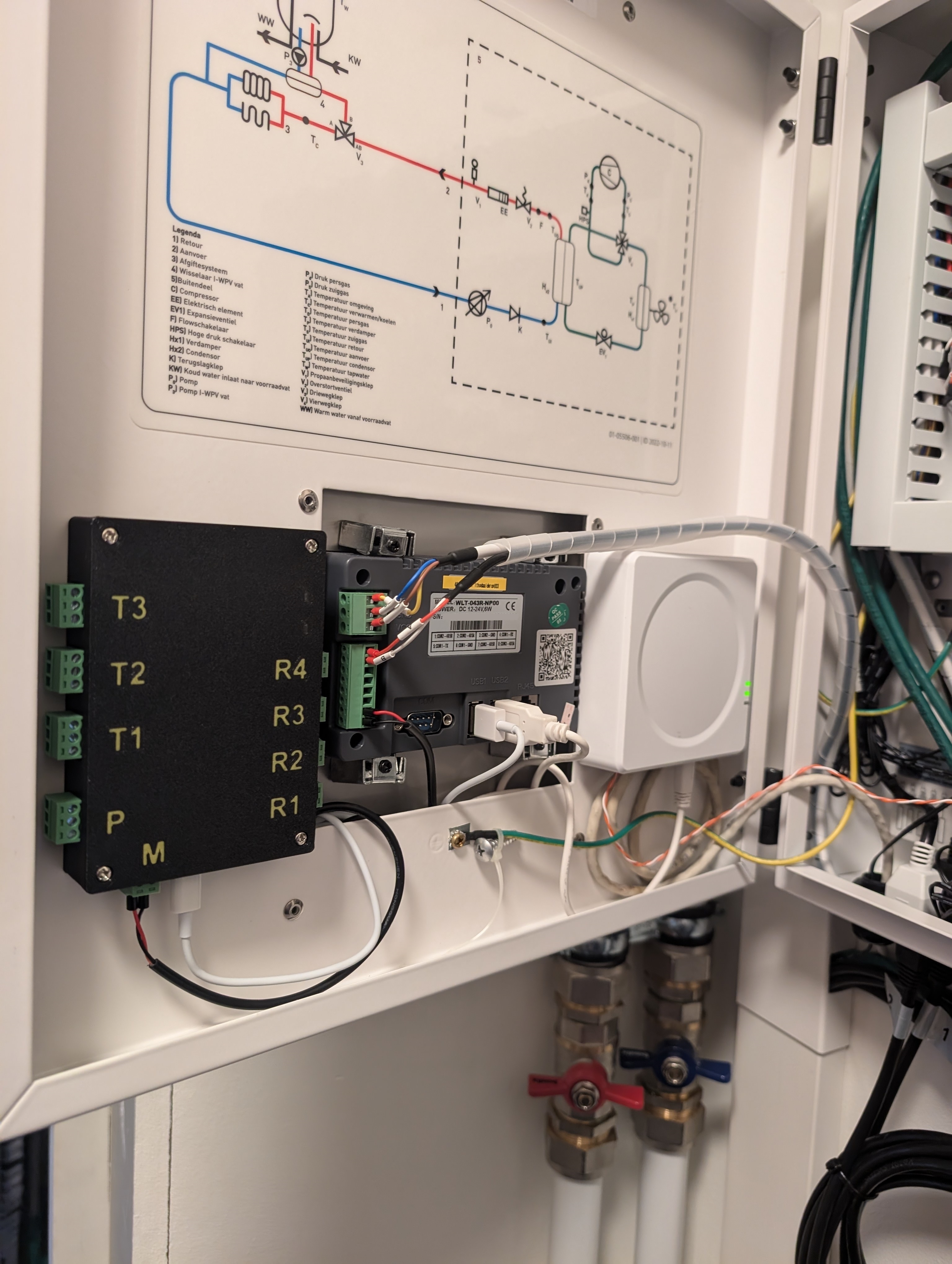

Via Tweaker Leejoow heb ik een Modbus uitleesmodule voor de Amber gekocht. Ik ben ongelofelijk onder de indruk van het mooie product dat afgelopen jaar ontwikkeld is en probleemloos alle parameters in Home Assistant weet te laden. Ook de support is top, het is al vaker gezegd, hier en in het eigen topic; Hulde!
Hoewel ik graag dingen in Home Assistant doe, gebruik ik voor het aansturen van de verwarming graag oplossingen die niet afhankelijk zijn van wifi. Hiervoor hangt er in de woonkamer een Plugwise Anna thermostaat die ik voor weinig via marktplaats kon vinden. Deze heeft vervolgens wel weer een keurige HA integratie. ;)
Beide devices werken overigens prima op de stroomvoorziening via de USB-poorten in de binnen-unit. Ook het wifi bereik geeft in mijn situatie geen problemen met een gesloten stalen kast.
Het verbruik van de Amber wordt in de meterkast bijgehouden door een tweetal Eastron SDM120-M kWh meters.

  • leejoow
leejoow
Dat ben ik!
Wat een mooie omschrijving, ziet er zeer goed uit!
En hartstikke bedankt voor het mooie compliment over de Control Module. Ik ben blij dat hij zo goed bevalt en dat we inmiddels de uitschieters in de data er ook uit hebben :)
Ontwikkelaar van de OpenQuatt hardware en Itho Daalderop warmtepomp control module

Even een vraag is er ook een lijst met alle instellingen en wat ze doen?
bv. nu zie ik ergens iets van "gebruik Tr voor koelen en verwarmen". Maar overruled ie dan de thermostaat? Wat doet het precies? Ik vermoed dat ie de Tr gebruikt om zijn eigen PID regeling wat op af te stemmen? maar ja dat staat er niet.
De handleiding vertelt niet veel over alle instellingen, dus is er nog een ander document? waar bv. ook alle foutcodes instaan?

mjar76 schreef op zondag 1 september 2024 @ 15:25:
Staan in de TS 1e link bij documentatie.

Carboy54 schreef op zondag 1 september 2024 @ 15:50:
Ja dat is de gewone handleiding, daar staat niet veel in hoor.
