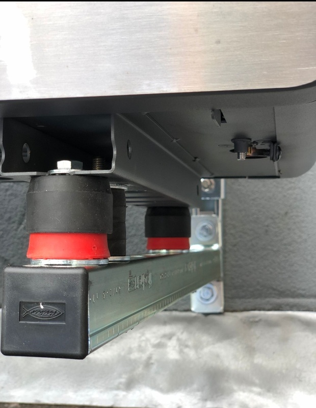

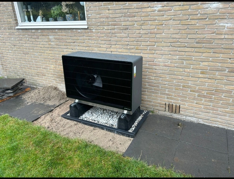

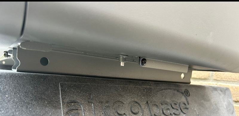

Eerste Amber vandaag gemonteerd met aangepaste voeten en verlengde kabel voor buiten temperatuur sensor. Onze maandelijkse input bij de product manager werpt zijn vruchten af 😄Afbeeldingslocatie: https://tweakers.net/i/wYWg_mPh-17nc2cZD4Hi84keIFg=/800x/filters:strip_icc():strip_exif()/f/image/OzfTJ7JZelsh1zKce8T8nlYz.jpg?f=fotoalbum_large
Afbeeldingslocatie: https://tweakers.net/i/670Xu_ee9C9A5Jf1w68GoYzE6K8=/800x/filters:strip_icc():strip_exif()/f/image/WcRs8kOWV1rHttW0li5wqSBQ.jpg?f=fotoalbum_large
Pootjes verder naar binnen:
Afbeeldingslocatie: https://tweakers.net/i/wbasBS8SqAgWyyjoOZg0kggFp2I=/800x/filters:strip_icc():strip_exif()/f/image/0u67Ruz1FYJ7INY2MfM7jycU.jpg?f=fotoalbum_large
Voor de komende maanden staan ons weer mooie software updates te wachten.

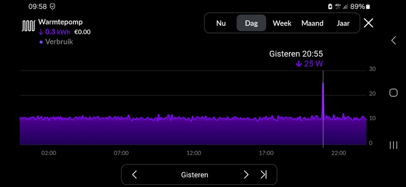

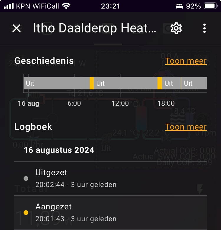

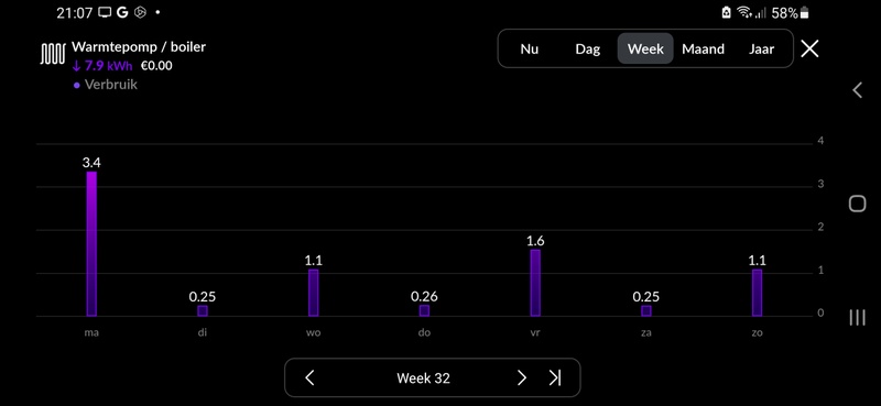

hansvk schreef op vrijdag 9 augustus 2024 @ 22:00:
Het viel me toevallig op in Home Assistant dat de pomp van mijn Amber elke vrijdag even inschakelt. Kan even niet zien via welke instelling dat geregeld wordt. De Amber is overigens uitgeschakeld (groene knop).
Heb direct de proef op de som genomen!
Alleen de waterpomp gaat dus preventief aan,
Dit dus als de Wp uit staat, dus groene knop is uit.
Afbeeldingslocatie: https://tweakers.net/i/56tIULgWhJ3bRb4E7N6GuCw7uzg=/800x/filters:strip_exif()/f/image/T4uoQxsyxK6a4XPSc03d244x.png?f=fotoalbum_large
Warmtepomponline.com & Fancoilonline.com Amber 65, F-gassen II

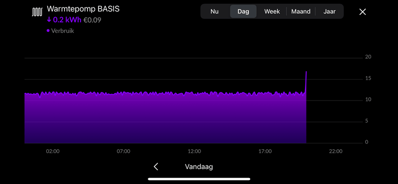

  • hansvk
  • Laatst online: 18-11 13:42
Stoker schreef op vrijdag 16 augustus 2024 @ 20:03:
Ik heb zojuist ook weer even bij de binnenunit gestaan om het 'live' te bekijken. En ja, om 20:01 start de pomp en schakelt na ongeveer een minuut weer uit.
PV 3520Wp - WP Itho Amber 95 - WPB Atlantic Explorer V4 200L - gasloos sinds aug 2023 - Zendure SolarFlow 4000 Mix AC+
  • brigges
  • Laatst online: 22:52
Ik heb ook even gekeken. Maar hier staat de groene knop gewoon aan en de pomp springt ook 1 minuut bij.
Alleen de verwarming staat uit.

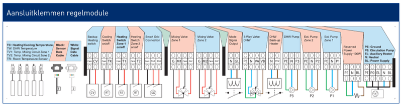

Even een vraag, ik ben inmiddels ook toe gekomen om de amber te installeren 7 maanden na aanschaf 8)7.
Ik heb een panasonic dhw vat, nu begrijp ik dat ik het e-element niet direct kan aansluiten op het binnendeel, maar moet laten schakelen doormiddel van het 24v contact en een relais. Heeft iemand van jullie nog een tip voor welk relais ik het beste kan gebruiken en ook stil is?
  • crepsly
  • Laatst online: 19:57
Aapie schreef op zaterdag 17 augustus 2024 @ 08:52:
Ik heb hetzelfde bufferboilervat, je hoeft het elektrisch element niet te gebruiken aangezien de Amber zelf een back-up element heeft 😉 Mag natuurlijk wel altijd en zal iets beter rendement geven dan element van amber (want geen leiding verliezen).
Ik heb ook een tank met intern element naast de amber, waar ook al een backup element in zit. Eerst heb ik het element in de tank gebruikt om tijdens mijn verbouwing te voorzien in warm water tot dat ik de amber het over kon laten nemen.
Ik ben van plan straks mijn overschot van de zonnepanelen er mee af te fakkelen in het vat, maar heb nu nog een contract zonder terugleverboetes. Ik schakel het element dan buiten de amber om met een home wizard plug waarop ik dan een zonnetaak ga instellen. Mijn element is 2kw dus dat kan die plug makkelijk aan.

Warmtepomponline
Ja das toch snel 20€ per jaar.. Hoeveel tijd van het jaar staat je wp in stand-by? feitelijk maar ca 1/3e van die tijd, dus van die 20 piek.
Als je pomp vast komt te zitten en je moet m vervangen, dan kost je dat snel het 10 voudige, als je het zelf kan doen.
Geen idee hoe je bij 1/3 komt. Mijn WP haalt gemiddeld ca 2000 draaiuren per jaar, incl koeling in de zomer en SWW.
Een heel jaar heeft 365*24 = 8760 uur. Hij staat dus meer dan 3/4 van de tijd in standby. Heel wat meer dan 1/3 dus.

Je bent de schrikkeldag vergeten @Andrehj .
Gaat mij om de grote lijnen. Die 10w stand-by is peanuts bij het verbruik als hij moet werken.

Dus die 10W x 8760 x 75% = 65kWh aan sluipverbruik. Tov. een jaarverbruik van zeg 3500kWh is dit een kleine 2%.
In perspectief, dit is welsiwaar minder dan een wifi-router of smart-TV, maar meer dan een expressomachine en twee keer zoveel als een printer;) Maar... voor al dit soort dingen, wel meer dan 2% van hun jaarconsumptie.

Volgens mij wel. En gaat het hier om de discussie of die 10w stand-by verbruik acceptabel is.
De warmtepomp op dit forum, de Amber, heeft blijkbaar ca 10w nodig om alle waardes op te nemen, te verwerken en te bepalen of er noodzakelijk is om actie te nemen. (Of te voorkomen, zie hierboven) In dit voorbeeld, bv na een week de waterpomp een minuut te laten circuleren.

  • camel1987
  • Registratie: September 2018
  • Laatst online: 21:44
Bij mij zie ik toch echter in de homewizzard app niet dat de warmtepomp 1 x per dag de compressor laat draaien ? Moet dit ingesteld worden in de amber ?
Verbruik continu is bij mij rond de 9 of 10 watt maar zie hier geen pieken tussen zitten die hoger zijn.
Itho amber 65 wp/ 3850 wp zuid platdak opstelling
  • Stoker
  • Registratie: Januari 2024
  • Laatst online: 17-11 12:32
Stoker
Warmtepomponline
camel1987 schreef op zondag 18 augustus 2024 @ 12:07:
Klopt.
Als je v2.29 of hoger hebt (geintje :P ) dan doet hij dit alleen als vorstbeveiliging. Heb je nu geen last van.
Discussie hierboven gaat over het kort aanslaan van de waterpomp nadat de warmtepomp een week stand-by heeft gedraaid.
[ Voor 10% gewijzigd door Stoker op 18-08-2024 12:11 ]

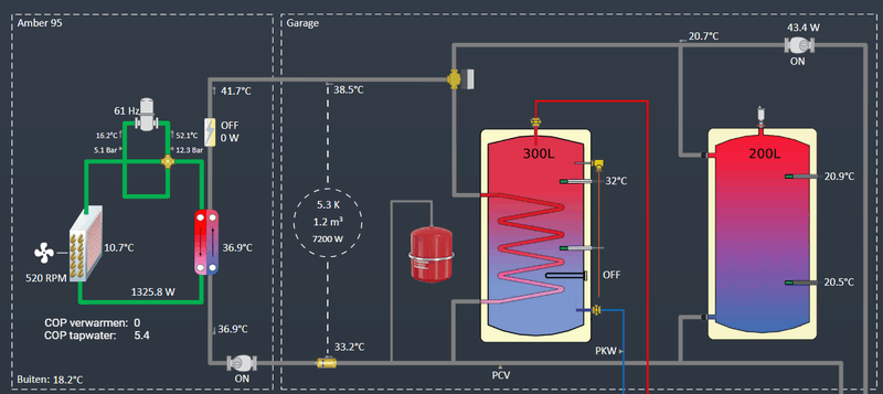

Het zou leuk zijn als ik alle info die nu op de binnenunit is te zien op een 2e draadloze touchscreen hier naast mijn pc heb , incl ruimte thermostaat functie.
Meer hoeft het niet te zijn .

Jan2023 schreef op maandag 19 augustus 2024 @ 18:26:
:9
Afbeeldingslocatie: https://tweakers.net/i/JHynDj3qEmX-iAbl-xn1La3nKGk=/x800/filters:strip_exif()/f/image/OZ4lZxPAjdq2au2bjT9oAZOv.png?f=fotoalbum_large
Zoiets?

Zeker, je kunt gewoon koelen met de Amber. Daarvoor is het niet nodig dat je full elektrisch gaat.
wel heb special radiatoren en/of vloerverwarming nodig. Normale radiatoren zijn niet geschikt.
Je kunt het koelen contact (dat is de eerste van de 3 op de aansluitingen (CS)) sluiten en dan gaat de Amber koelen.
Het is wel handig dat je een speciale themostaat hebt. die dat kan. kijk hier even op het forum voor tips.
soms kan het zijn dat hij met een truukje aangesloten moet worden.

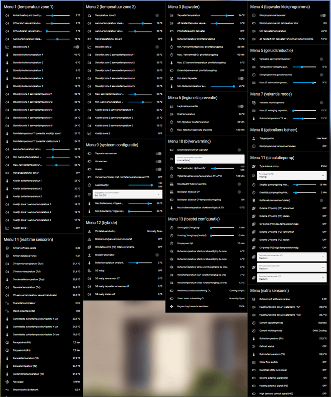

bommer schreef op maandag 19 augustus 2024 @ 21:00:
Dit is (bijna) alles wat je in het scherm ook kan vinden.
of bedoel je meer een plaatje.
Een visuele weergave zoals je ook wel op de binnen unit tegenkomt ziet er gelikter uit , dat huis en zo.
Doe er de mogelijkheid bij om de ruimtetemperatuur aan te passen en het is voor mij kompleet.
en dit
Afbeeldingslocatie: https://tweakers.net/i/BXPm-L-hTdWO4EVs4E5DJKhvH-k=/full-fit-in/4920x3264/filters:max_bytes(3145728):no_upscale():strip_icc():fill(white):strip_exif()/f/image/dOaORE3nGYkoNMz6ewX23nfv.jpg?f=user_large

Wat bedoel je met die opmerking, is dat in de WP of in de besturingskast? Misschien een fotootje...

Afbeeldingslocatie: https://tweakers.net/i/URzm626WRl94lrfa11pLSylCZrM=/232x232/filters:strip_exif()/f/image/5TYuxGUxdhuckitmXB4NhUUn.png?f=fotoalbum_tileAfbeeldingslocatie: https://tweakers.net/i/H6Bb3Or2_GKkZu3ZWS5zhLqpCTE=/232x232/filters:strip_exif()/f/image/3UslNjdseMrYOAah3uW17FUJ.png?f=fotoalbum_tile
Afbeeldingslocatie: https://tweakers.net/i/uigSvOPq-ESiI9iw8kdGYTqebpw=/800x/filters:strip_exif()/f/image/DCIhsAyTwWPDQLMafTbcc7TX.png?f=fotoalbum_large
Je thermostaat zit (als je deze gebruikt) op Heating 1 switch, voor koelen heb je de cooling switch aansluiting nodig.
Het kan ook zoals @Stoker zegt, maar daar heb ik zelf geen ervaring mee.

  • bommer
  • Laatst online: 22:14
bommer
Afbeeldingslocatie: https://tweakers.net/i/Nku8Zmp8XuBYpIS_oRS4FPs2smc=/800x/filters:strip_exif()/f/image/QI63Y7NuHFSOnWqjERc314W9.png?f=fotoalbum_large
Zo dan.
Maar ik snap wat je bedoeld, Misschien (ik beloof nog niets) komt er een mooie Home Assistant card zoals het paneeltje.
Een apart programmatje los van Home Assistant ga ik voorlopig helaas geen tijd voor hebben.
[ Voor 18% gewijzigd door bommer op 19-08-2024 21:32 ]

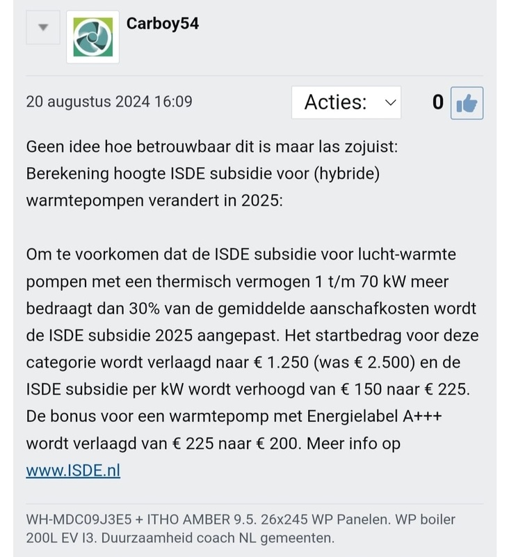

De Kiwa ja gaat daar niet echt lekker. Ik zou voor wat betreft de toekomstige subsidie er niet teveel op rekenen:
Afbeeldingslocatie: https://tweakers.net/i/YLgDpjvxb5yYjHHwR0MP_LDOSBw=/x800/filters:strip_icc():strip_exif()/f/image/BNF6p1uMEvxqQkAgrTv5t4jX.jpg?f=fotoalbum_large

  • Samjinne
  • Registratie: September 2022
  • Laatst online: 27-04 20:30
Hallo,
Ik had een vraag, misschien al eerder gesteld hier, maar dat kon ik zo 1,2,3 niet vinden op het forum.
Zie bijgevoegde foto van het gebruik van mijn amber wp. Is het normaal dat de amber dagelijks zo.n 0.25 / 0.3 kw gebruikt? Andere dagen, hoger verbruik zijn voor warmwater, daar gaat mijn vraag niet over. Volgens mij heb ik de laatste update.er nog niet op gezet. Kan het daar nog iets mee te maken hebben?
Bvd groet sam
Afbeeldingslocatie: https://tweakers.net/i/ZpSaw-6b6eBx9FtMK3OjBJnNgoo=/800x/filters:strip_icc():strip_exif()/f/image/qvGgjqAYTkHKHvVoXAfH2NNy.jpg?f=fotoalbum_large
  • Proton_
  • Laatst online: 31-10 18:36
Proton_
Team Welles
@Samjinne Zoekterm 'sluipverbruik' :)
10W * 24 uur = 240 Wh per dag, dus 0.24 kWh.

Samjinne schreef op dinsdag 20 augustus 2024 @ 21:13:
Hallo,
Bvd groet sam
Zoals al gemeld, de 10 tot 12W standby verbruik.
Zet je homewizard app maar eens op huidige (nu) verbruik, en je zult zien dat die waarde tussen 10 en 12W zit.
Bij lagere buitentemperaturen zul je overigens ook wat hoger verbruik zien, mbt vorstlint.

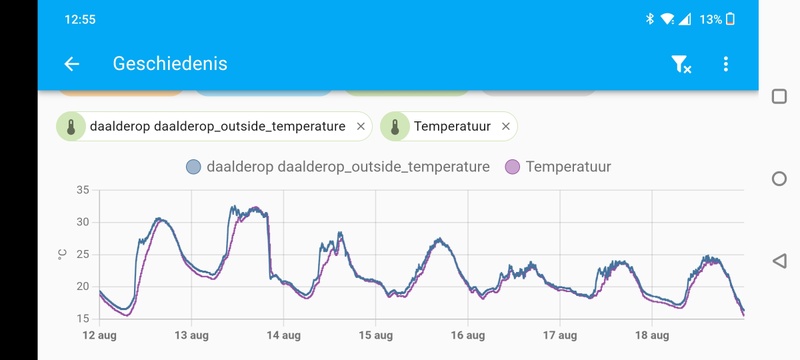

  • Get!em
Get!em
Oh die ja!

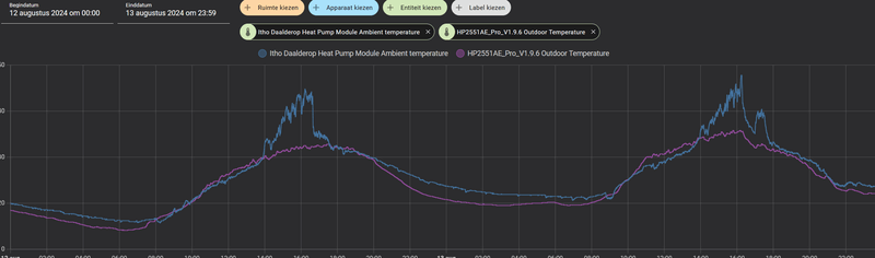

De Amber heeft natuurlijk logica om te reageren op buitentemperatuur, waaronder de eventuele inzet van BUH en vorstlint. Dat doet hij op basis van de temperatuursensor. Ik vind het eigenlijk best schokkend dat de sensor zo veel afwijkt en dat daardoor de logica van de Amber beinvloed wordt.
Zie hier de temperatuur van mijn weerstation in de tuin (die ook vol in de zon staat, maar met de normale afdekking van zon dmv de horizontale ronde roosters) en de Amber sensor, waarbij de sensor slechts beperkt de zon pakt, omdat hij onder de dakgoot zit en achter de amber.
Je ziet t goed, er is een afwijking van meer dan 10C. Grootste afwijking is meer dan 14C.

  • hansvk
Get!em schreef op woensdag 21 augustus 2024 @ 10:51:
Bij mij zie ik afwijking ook op bepaalde momenten. Heeft gewoon te maken volgens mij met zoninval, ook al heb ik de Amber sensor afgeschermd. Grafiek van vorige week met meting Amber en de buitentemperatuur met een Netatmo module.
Afbeeldingslocatie: https://tweakers.net/i/LiQQnBJgAkovoRjkQtF_eX12bL4=/800x/filters:strip_icc():strip_exif()/f/image/sDORimjw5NIqiXc4b0TDjjSs.jpg?f=fotoalbum_large
[ Voor 3% gewijzigd door hansvk op 21-08-2024 13:00 ]

  • bommer
bommer
Get!em schreef op woensdag 21 augustus 2024 @ 10:51: Ik vind het eigenlijk best schokkend dat de sensor zo veel afwijkt en dat daardoor de logica van de Amber beinvloed wordt.
Temperatuur (buiten) moet eigenlijk in de schaduw 1,5-2m boven een grasveld gemeten worden. (kijk maar eens hoe de KNMI meet stations gesitueerd zijn)
Dus dan is de vraag hoe ga je hem ijken?
Er zijn zoveel invloeden, het is bijna niet te doen.
De sensoren TUI en TUO bijv. Vind ik een ander verhaal deze meten vloeistof temperatuur
Redelijk onafhankelijk van omgeving.
Helaas kunnen ze in de huidige software niet gekalibreerd worden (gaat ook niet komen/gebeuren)
Zie toch duidelijk een afwijking, die is wel redelijk consistent, je zou dat kunnnen corrigeren in aparte software en dan een gewenst setpoint terug sturen. Echter is het terug te sturen setpoint van de Amber in hele graden, dus wordt eigenlijk je kalibratie weer teniet gedaan.
Beter is om er rekening mee te houden in je stooklijn instellingen.

  • bommer
bommer

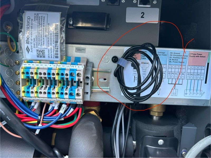

Bij de nieuw geleverde Ambers kan de sensor ook verplaatst worden.
Moet met de oude versie natuurlijk ook gewoon kunnen, door de draden te verlengen.
Je zou de sensor dan in mooi huisje kunnen doen. Of in de schaduw plaatsen.
Ultiem zou zijn als je via de modbus een buitentemperatuur zou kunnen sturen
Solar Edge 9800WP O/W - Itho Amber 95 | Systeem integrator meet en regeltechniek & KNX | projecterings deskundige CCTV & Inbraaksignalering systemen | Meet- en regeltechniek in de klimaatbeheersing (MRK-A)
  • Carboy54
  • Registratie: Januari 2017
  • Laatst online: 20:23
Carboy54
Duurzaamheid coach
Sinds enkele dagen worden de Ambers geleverd met o.a. gemodificeerde poten. Hier een mooie afbeelding handiger wanneer je gebruik maakt van muur steunen.
Afbeeldingslocatie: https://tweakers.net/i/RWl81zogkACdE3yjeRhEA_qqEGA=/x800/filters:strip_icc():strip_exif()/f/image/I8wxT27TGrpyj6pz73ln3bGL.jpg?f=fotoalbum_large
[ Voor 69% gewijzigd door Carboy54 op 22-08-2024 19:12 ]
  • -JB-
  • Laatst online: 18-11 00:04
Ziet er stevig uit! Wat maakt dat deze handiger zijn?
Gasloos sinds september 2024 - Itho Amber 65 - 7830Wp APSystems DS3L
  • Carboy54
Carboy54
Duurzaamheid coach
-JB- schreef op donderdag 22 augustus 2024 @ 19:19:
De meeste muur steunen gaan tot 1 meter breedte. Deze Fischer toevallig niet. Ze zijn minder kwetsbaar tijdens transport.
  • bommer
bommer
Carboy54 schreef op donderdag 22 augustus 2024 @ 19:22:
Vind ook wel mooi dat je veel bevestigingen gaten hebt, een chemisch anker wil jet liefst in de volle steen
doen.
Hangt nu bijna een jaar en met de juiste trilling dempers geeft het geen krimp.

  • Impossibl3
  • Laatst online: 22:44
Carboy54 schreef op donderdag 22 augustus 2024 @ 19:04:
Welke dempers zijn dit? Dit zijn namelijk andere dan @bommer destijds had aangegeven (en ik dus ook onder mijn Amber heb hangen).
