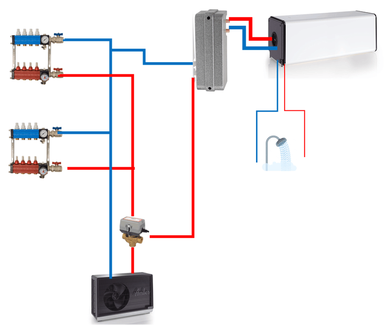

Alleen wat ik al een tijdje merk is dat bij het opwarmen van het SWW vat (horizontaal Itho vat met laadmodule) dat het warme water via de retour weer de vloer ingaat.
Hoe kan ik dit nu oplossen? Met een keerklep, maar waar moet ik die dan plaatsen?
Hieronder schematisch afgebeeld hoe het is aangelegd.

NRJ020 schreef op maandag 5 augustus 2024 @ 13:02:
Hier draait de Amber nu sinds oktober. Nog steeds heel blij mee!
Je dient een aparte retour leiding te hebben vanaf de wisselaar naar de warmtepomp of 2 keerkleppen in de retour tussen de vvw.

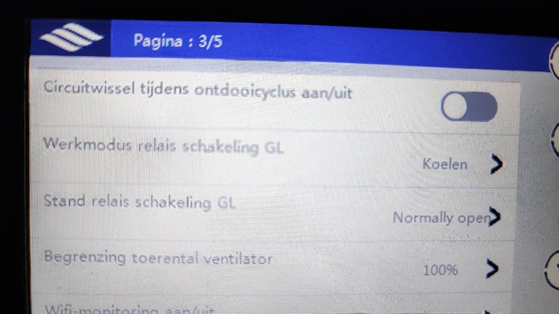

Museon schreef op zaterdag 10 augustus 2024 @ 11:55:
Winter is nog ver weg en zal ook niet streng zijn. Maar heb een vraag betreft defrost.
Zou de warmtepomp, warm water uit warmptepompboiler of voorraadvat kunnen gebruiken voor defrost. (meen dat ik het in deze topic heb gelezen, maar kan het niet terug vinden 🫣)
Ik heb het ook ergens gelezen, ben even door de handleiding gevlogen. @Carboy54 , bedoel jij toevallig M13.6?
Warmtepomponline.com & Fancoilonline.com Amber 65, F-gassen II
  • Carboy54
  • Registratie: Januari 2017
  • Laatst online: 20:23
Carboy54
Duurzaamheid coach
Stoker schreef op zaterdag 10 augustus 2024 @ 16:55:
@Museon ik heb het ook ergens gelezen, ben even door de handleiding gevlogen. @Carboy54 , bedoel jij toevallig M13.6?
Config scherm pagina 3 circuitwissel.
Afbeeldingslocatie: https://tweakers.net/i/5fmCzABRK8OKWThCj5CAKyRO4N0=/800x/filters:strip_icc():strip_exif()/f/image/ojDDQn3DwwOludF3OW1DhsWH.jpg?f=fotoalbum_large
  • Museon
  • Registratie: December 2023
  • Laatst online: 02-01-2025
@Carboy54 bedankt voor de screenshot.

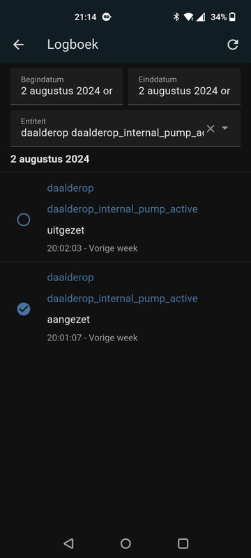

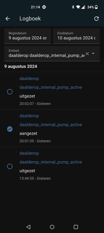

  • hansvk
  • Laatst online: 13:42
Stoker schreef op zaterdag 10 augustus 2024 @ 16:51:
Deze ken ik niet, had de pomp gewoon ‘ aan’ staan.
Hij staat inmiddels op op uit, dus knop is zwart. Wanneer gaat hij pompen? Hoelang staat hij te pompen? of zet hij ook de ventilator en compressor aan?
Alvast bedankt!
bommer schreef op zaterdag 10 augustus 2024 @ 19:38:
Interresant, zou ik ook zo snel niet weten.
Wel super als dat er ingebakken zit
Ik heb even de diverse sensorwaarden van de Amber bekeken. Ik zie dat de pomp elke vrijdag om 20:01 aan gaat en een minuut later weer uit gaat. Ik zie geen gelijktijdige activiteit van andere zaken ( voor zover inzichtelijk) van fan, compressor etc.
Afbeeldingslocatie: https://tweakers.net/i/20lVSuyBECpPgccTBZVX8JqebuM=/x800/filters:strip_icc():strip_exif()/f/image/Pn8YDAwzSFIhW9571Q1nU2hv.jpg?f=fotoalbum_large
Afbeeldingslocatie: https://tweakers.net/i/TyJmJs1PA2WYagvB_6Q3fTSn0tU=/x800/filters:strip_icc():strip_exif()/f/image/vKVZ8CtkF62g4SVOifSR10Vt.jpg?f=fotoalbum_large
HA houdt deze data max 10 dagen vast, dus ik kan deze entiteit niet verder terug kijken. Ik zie wel in de logging van de kWh meter elke vrijdag een piekje.

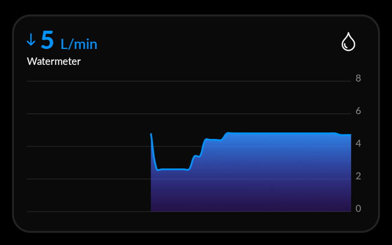

https://www.homewizard.com/nl/shop/wi-fi-watermeter/
Ik heb deze, vind ik erg handig. Heb een Grohe grote waterbesparende douchekop set (normaal + zo'n grote regendouche).
Zoals hierboven spelen idd met de onderste waarde, bij mij ook 43 dacht ik, maar kan je natuurlijk wat hoger zetten en eco stand uit.
Ik heb kids van 4 en 5, die douchen soms dik een uur na mij, maar dat maakt dus niet uit, de Amber95 trekt makkelijk 5L/min in eco stand op ik denk 35graden oid, 7L/min in eco stand ook.
https://www.bol.com/nl/nl...-douche/9300000072933430/
Ik.heb deze volgens mij. Bij mij zorgt dit ervoor dat bij de Grohe thermostaat knop het water niet warmer wordt dan 40 graden zeg maar (comfortabel, geen klachten gehad).
Ik zou zeggen meten is weten, zet je CV op 50gr (zal niet lager gaan dan 60 bij een CV), maar iig niet hoger en test het uit.
Afbeeldingslocatie: https://tweakers.net/i/u1s71C8jPQCQfbp-Gs9ArK-ZarE=/x800/filters:strip_icc():strip_exif()/f/image/nqhjuUfTQbsYlEJzL6bihNhP.jpg?f=fotoalbum_large
Afbeeldingslocatie: https://tweakers.net/i/HnceY8djLHTyXosGsAdZ7f6G0nY=/800x/filters:strip_exif()/f/image/H1hG6TLPV3ugUESiWG2Esfud.png?f=fotoalbum_large
Edit* meten is weten :p
