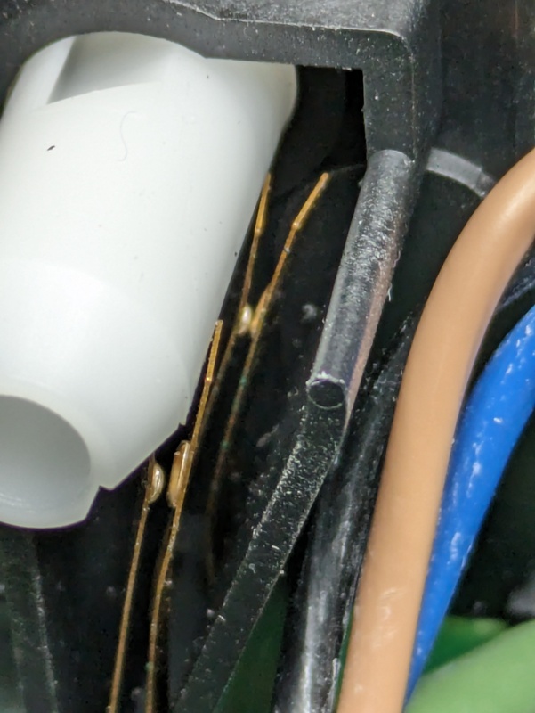

Welke klep heb je? In de TS staat een uitgebreid verslag over drieweg kleppen. Zelf monteren wij de Honeywell VC 4013 en die werkt probleemloos met het overeenkomstige kleurenschema van de Amber binnenunit. Itho Daalderop Amber
  • brigges
  • Laatst online: 20:26
VC4013. Ik had hem laten vallen. Wel weer in elkaar gezet maar blijkbaar het binnenwerk (van de besturing) toch defect, PCB lag ook half eruit.
  • Carboy54
  • Registratie: Januari 2017
  • Laatst online: 16:42
Carboy54
Duurzaamheid coach
brigges schreef op woensdag 12 juni 2024 @ 21:57:
Heb je geluk dat de bovenunit los leverbaar is :-) en binnen enkele minuten gewisseld.

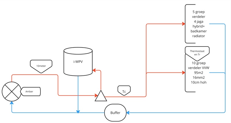

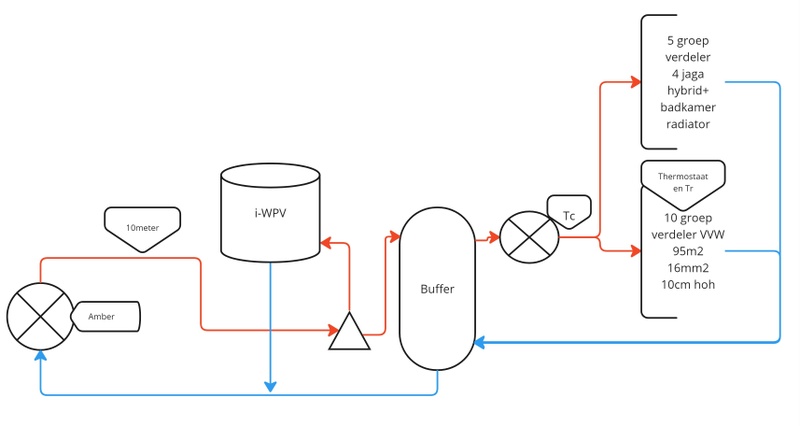

  • Get!em
Get!em
Oh die ja!
Nu in topic van L/W warmtepomp de discussie over buffervat toch weer gevoerd word, begin ik toch weer te twijfelen hoe dat dan in mijn recente systeem nu zit.
Installateur (zowel de ontwerper, als 2 monteur) gaven aan dat het nodig is voor hydraulische scheiding ivm naregeling. In de voorbereiding heb ik daar niet goed op kunnen doorvragen (mede omdat ik dus ook geen installatieschema bij de offerte kreeg) en nu is het systeem geinstalleerd. Dus ik kan nu zien wat er gebeurt.
Schema ziet er grofweg zo uit (sorry voor de niet-technische symbolen, maar die heb ik hier even niet).
Afbeeldingslocatie: https://tweakers.net/i/hvU3idd8nzIWOHgtOXATjAmGe8Y=/800x/filters:strip_icc():strip_exif()/f/image/0InJeYiqtowa9P6txJ85m02f.jpg?f=fotoalbum_large
Eerder zat de retour van de i-WPV ook nog op de buffer, maar dat was overduidelijk onjuist. Moet er niet aan denken als de 60C water van de buffer even zo door de vloerverwarming was gejaagd... gelukkig stond dat gedeelte nog uit toen het systeem werd aangezet.
Redenen voor hydraulisch scheiden: volume/debiet pomp van de Amber 120 loskoppelen van de afgifte systeem.
Vloerverwarming staat nu alles open en heb nog geen directe plannen voor naregeling. Redenen om eventueel naregeling erin te zetten: eetkamer (overdag veel in gebruik) op noorden, zonder zon instraling, woonkamer (in avond gebruik) op zuiden, met veel zoninstraling. Er komt nu eerst 1 thermostaat, die draadloos is, en dus verplaatst kan worden van eetkamer naar woonkamer. Tussen eetkamer en woonkamer zit een keuken en een deur.
Verwacht scenario: als thermostaat overdag in eetkamer is, wordt eetkamer juiste temperatuur, en woonkamer te warm. Als thermostaat in woonkamer is overdag, dan wordt eetkamer te koud. Savonds/snachts zal het niet uitmaken. Nu kun je woonkamer standaard iets afknijpen, maar dan zal savonds woonkamer minder snel opwarmen en eetkamer weer te warm worden. Enige oplossing, als dit scenario extreem wordt, is een extra thermostaat in combinatie met verdelermotoren (plugwise koen).
De jaga's op de verdieping staan eigenlijk standaard dicht, en alleen overdag/savonds in gebruik als er iemand is. Radiator badkamer staat wel altijd open.
Kernvraag, is de buffer de juiste keuze, gezien het verwachte scenario? Ik volgde hier het verhaal van installateur dat het echt nodig is, maar ik hoor graag ook jullie mening.
Huidige werking zie ik de Tc oplopen, maar hij wordt uiteraard beïnvloed door de koude instroom in buffer van de retour van de vloerverwarming.
De retour richting amber wordt uiteraard ook beïnvloed.
Bij afgelopen dagen had ik de setpoint op 23C, Buitentemp was 15C. M101 op 5C, M102 op 2C.
Momenteel draait de warmtepomp op verwarmingsmodus, 19C in huis. Tc zit tussen 24,8C en 25,1C Tuo is 28,2-29,0C. 49hz momenteel, zal zo wel dalen naar 36Hz (49Hz = 1300W, 36Hz is 900W totaal verbruik incl externe pomp). Op zich lange runs zo, maar je leest hier dus wel de menging die hier plaatsvind.
Pomp Amber en pomp extern1 staan beide op max.

@Get!em Grote vraag is of jij je benodigde volume haalt voor de Amber 120. Nu zonder naregeling op je BG lijkt mij dat wel maar zodra je die gaat sturen op zones is die buffer wel nodig denk ik want anders haal je dat minimale benodigde volume niet voor de opstart.

  • Get!em
Get!em
Oh die ja!
Impossibl3 schreef op donderdag 13 juni 2024 @ 12:13:
Precies, dat is het logische verhaal met zones dat ik dus vooraf ook meenam in de beslissing en zei, prima,doe maar.
Maar vervolgens zie en lees ik de inefficientie van de buffer in het systeem en denk dan, wat is de meerwaarde van zones en is dat het waard (want naast de inefficientei van het systeem is ook zo'n extra thermostaat en koen plugs is ook niet gratis).
  • Carboy54
Carboy54
Duurzaamheid coach
Get!em schreef op donderdag 13 juni 2024 @ 11:26:
Ik verwijs naar het door jou genoemde toppic: Carboy54 in "Lucht/Water warmtepomp om mee te verwarmen en te koelen #11"
  • Get!em
Get!em
Oh die ja!
Ik probeer even te vertalen/begrijpen. Je adviseert dus om de parallel/meng eruit te halen en deze alleen nog op retour te zetten. Ook bij naregeling zoals ik schetste?
Afbeeldingslocatie: https://tweakers.net/i/Lh6T8LZzyI0TgGigPLZazozzd9o=/800x/filters:strip_icc():strip_exif()/f/image/ER2Q2h8qNFVmNfhtKeDorPjK.jpg?f=fotoalbum_large
[ Voor 10% gewijzigd door Get!em op 13-06-2024 13:14 ]
  • Impossibl3
  • Laatst online: 20:32
Get!em schreef op donderdag 13 juni 2024 @ 12:25:
Daarom heb ik op de BG ook geen zone regeling en voldoende inhoud. Boven regel ik het wel na. In mijn systeem zit dan ook geen buffer. Door de buffer te doen zoals je nu hebt getekend zorg je voor extra volume en zou het goed moeten gaan.

  • Carboy54
Carboy54
Duurzaamheid coach
Get!em schreef op donderdag 13 juni 2024 @ 13:12:
Klopt mits een groot gedeelte van de vloerverwarming altijd open blijft staan in jouw voorbeeld om flow storingen te voorkomen.
  • Get!em
Get!em
Oh die ja!
Carboy54 schreef op donderdag 13 juni 2024 @ 13:22:
Klopt mits een groot gedeelte van de vloerverwarming altijd open blijft staan in jouw voorbeeld.
En dat blijft hij, want anders zou het huis uberhaupt niet warm worden. Sowieso is de vloerverwarming zones niet strikt. De verdeler zit in de hal. Dat betekent dat de aanvoer voor bijvoorbeeld de lus in de eetkamer, deze al door hal, woonkamer, keuken heen loopt voordat hij bij eetkamer is.
Ik ga het eens met mijn installateur bespreken. In feite zou de verandering simpel kunnen zijn tov nu, en kan de extra pomp er dan tussenweg. Scheelt energie, geluid. Hooguit moet de Tc sensor een nieuw plekje krijgen.
Tc zit trouwens bij de externe pomp, maar die hangt in de ongeisoleerde garage. Dus buitentemperatuur + iets. Je ziet dan ook, als er geen warmtevraag is, dat de Tc zakt tot die temperatuur.
Klopt mijn veronderstelling dat Tc dan straks veel dichter tegen Tuo aan gaat zitten?
Ik zie bij huidige temperaturen daar zo'n 5C tussen zitten (momenteel Tuo 30c, Tc 25,1). En dat door geen parallel buffer met daarin menging, de warmtepomp ook nog efficienter gaat draaien?
[ Voor 39% gewijzigd door Get!em op 13-06-2024 13:38 ]

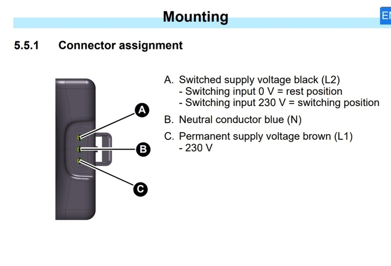

brigges schreef op woensdag 12 juni 2024 @ 21:48:
De klep doet niks. Schakelen naar CV stand blijf stil en indicator blijft in laagste stand.
Bommer zie PM.
Toch even de meter er tussen gehangen en voltages gemeten.
Tussen N en VB (in de control unit) meet ik 230V op de driewegaansluitingen in SWW stand. Echter als ik in onderhoudsmenu de CV stand selecteer zou ik verwachten dat N - VA 230V wordt... dit gebeurt niet.... wat mis ik hier?

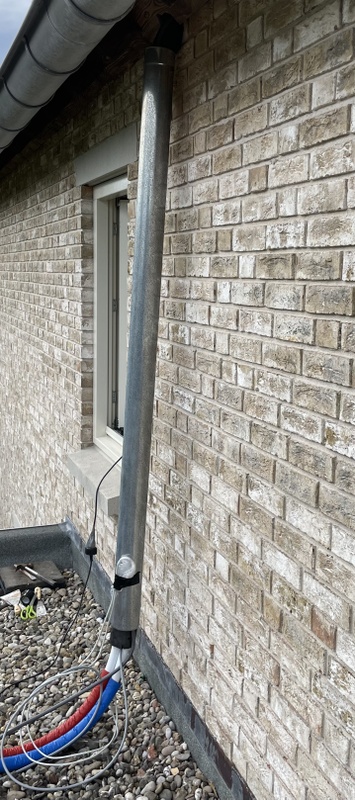

Om de kosten wat te drukken probeer ik voor de installatie van mijn Amber 65 en 240 L 3G voorraadvat zo veel mogelijk zelf te doen. Electra voorbereiden doet een kennis. Meerlagenbuis heb ik zelf door het huis getrokken en richting de Amber gelegd. Isolatie van leidingen doe ik zelf. Aansluitingen ga ik wel uitbesteden. En onder andere daarvoor moet ik nu op zoek naar een installateur.
Wat er moet gebeuren is:
- Amber op platdak (3 m hoog) plaatsen en aansluiten. Kabels en leidingen liggen klaar.
- 240 L vat naar 2e verdieping via ruime trap. Zelf doen of niet aan beginnen?
- Pomploze vvw verdeler erin
- Gasketel eruit
- Magnetisch vuilfilter toepassen
- Hand afsluiters toepassen
- Vorst-beveiligingskleppen toepassen 2x Caleffi 108
- Flexibele slangen op Amber aansluiten
- Driewegklep tbv SWW
- 2 Driewegkogelkranen om in de zomer de stromingsrichting door radiatoren om te draaien tbv koelen
- Bestaand expansievat (2016) hergebruiken?
- Thermostaat geschikt voor zowel verwarmen als koelen aansluiten (Plugwise?)
- Rondom SWW-vat mogelijk nog wat leidingwerk anders dan MLB.
Nog wat vragen:
1 Hoeveel manuren/ kosten moet ik ongeveer aan denken?
2 Hoe vind ik een installateur of misschien is er hier wel iemand geïnteresseerd (omgeving Gouda)?
3 Zijn er nog arbeidsintensieve zaken die niet te moeilijk zijn om zelf op te pakken?
4 Is het verstandig dat ik zelf al het materiaal bestel en de Amber, of kan ik dat net zo goed aan de installateur overlaten?
De leiding van de Amber naar binnen. Regenpijp moet ik nog bevestigen.
Dat kan bij naregeling zoals je mooi hebt getekend. Je hebt dan een master slave opstelling en een buffer in serie.
Ga je voor zone regeling dan plaats je de buffer parallel en kies je voor master master regeling. Elke ruimte mag dan zelf warmte vragen. Hier op tweakers is men daar om veel redenen niet over te spreken. De voornaaste zijn de extra kosten en minder efficiëntie. Daarom noemen ze deze website ook tweakers. Realiseer je wel dat als jij dit wil en het wat extra mag kosten dit ook prima kan met zone regeling mits goed uitgevoerd. Je maakt je warmtepomp met buffer hydraulisch onafhankelijk (neutrale punt) en je thermostaat/ zone regeling bepaalt eigenlijk vanaf daar het tweede gedeelte en pomp richting afgifte.
Suc6 met je puzzel hopelijk heb je iets aan bovenstaande input.

crepsly schreef op donderdag 13 juni 2024 @ 14:02:
Ik heb dit gelezen, als ik het goed zie komt de door mij voorgestelde 3-wegklep overeen met een SPST? Zie onderstaande:
Klopt dit, zou veel schelen in kosten?
In Jip en Janneke;
Het verschil tussen spdt en spst is
dat meeste kleppen werken (spdt) met N en 1xL op positie A of B
Bij de Amber werk je met (spst) N en 1xL A of 2xL AenB
Je kunt ook met een “verkeerde” klep het wel werkend krijgen alleen dat is gedoe. Als je een klep hebt met de N + L en geschakelde L (de tweede variant die ik omschreef) dan zit je goed)
Lang verhaal kort; ik zou lekker die bij Carboy bestellen want dan kun je kleur op kleur juist aansluiten. Niks zo vervelend als dat je drie weg klep net anders zit aangesloten dan jij had gehoopt 👍
Houd je van een experiment dan pak je een aliexpress klep met de juiste aansturing. Dat kan best prima zijn en soms ook drama zijn van beide ervaringen zijn genoeg verhalen terug te vinden.
Bovenunit maar eens uit elkaar gehaald. Eerste wat opviel is dat de klep halvewege stond, dus dat zou verklaren waarom bij de SWW run de radiatoren ook warm werden.
Op de as van de motor zitten 2 lamellen die afhankelijk van de positie contact maken om de stand van de klep te bepalen. Blijkbaar zijn deze na de val en terugzetten niet goed teruggeplaatst waardoor de klep een valse indicatie kreeg. Heb de lamellen weer op de juiste plek gezet en voila de motor draait weer naar de juiste positie. De klep zit er weer op en maar kijken hoe of het werkt....
Op de foto is te zien dat het detecteren van de juiste stand milimeter werk is.
Afbeeldingslocatie: https://tweakers.net/i/w0i0vA8-1fR-NUmZFBvfnBE0OOQ=/x800/filters:strip_icc():strip_exif()/f/image/FaLUeCxP1Gwh6f8FLgmhrlEm.jpg?f=fotoalbum_large
Ergo: je kan de bovenunit beter niet laten vallen ....

brigges schreef op donderdag 13 juni 2024 @ 14:11:
Wel belast (met klep er aan vast) meten

ErikVers schreef op donderdag 13 juni 2024 @ 22:11:
Nb ik ging altijd voor max COP en minimale kosten alleen in een volgende woning jan het maarvzo zijn dat ik eens lekker eigenwijs een 500L buffer en zoneregeling plaats. Waarom? Omdat het comfort geeft en met dynamische tarieven icm hele goede isolatie best interessante hobby kan zijn. Of ik het echt ga doen is natuurlijk de vraag want ja het kost meer en je krijgt minder efficientie…
Met die mindere efficient ben ik het niet mee eens, ik haal met 100% naregeling en parallele buffer
Dezelfde COP waardes als een ander hier, die geen buffer heeft.
Pas bij weinig ruimtes met vraag, loopt de temp in buffer op. En dit gebruik eerst weer bij de volgende run, voor dat Amber start.
Ook als M1.01 bereikt wordt, dan wordt buffer leeg gemaakt en start de compressor weer als TC 2 graden onder setpoint is.

bommer schreef op vrijdag 14 juni 2024 @ 01:48:
Tja dat is toch wel vaak het geval. Zie diverse topics hier of heatgeek op youtube. Je hebt soms (en bij sommige opstellingen altijd) vermenging waardoor je ingestelde target uit warmtepomp hoger is dan daadwerkelijk bij je afgifte uitkomt. Daarnaast heb je warmteverlies van t buffer. Uiteraardis het binnen de schil alleen lang niet altijd in een ruimte waar je warmte wilde hebben. Vaak een 50-90Wh. En natuurlijk stroomverbruik van secundaire pomp.
Of jij moet de geniale oplossing voor alle drie de punten te hebben gevonden?
En bovenstaande nadelen geven ook weer een aantal voordelen, dus ik ben zeker niet van het kamp “nooit een buffer!!” Nee ik vind het een goed idee bij een goed uitgedacht systeem. Helaas gaat dat laatste vaak mis en had men het beter simpel kunnen houden.
Heb je toevallig een schema hoe jij het hebt en wie wat aanstuurt?

ErikVers schreef op vrijdag 14 juni 2024 @ 12:01:
Ahh check het kan dus wel, mits via één kracht/3fase aardlekschakelaar. Ik heb dus keer gezien dat men een kookgroep achter twee verschillende aardlekschakelaars deed en vanaf toen beetje huiverig voor deze constructie geworden. Lang niet elke meterkast heeft een 3fase aardlekschakelaar erin zitten en dan kiest men het verkeerde alternatief. Dan kun je als je moet aanpassen in mijn ogen beter gelijk doorpakken en een 3F aardlekschakelaar en 3F groep monteren.
Of we houden t gewoon simpel;
3F meterkast is krachtgroep of 2 losse groepen
1F meterkast is kookgroep of 2 losse groepen
Thanks voor de uitleg.
Bedankt voor de enigszins off-topic uitleg.
Als ik het goed begrijp is het gebruik van 2 losse groepen enkel een probleem als je deze groepen op verschillende fases gaat aansluiten omdat je dan ook met 2 verschillende aardlek automaten werkt..
Een krachtgroep elimineert dit probleem 👍🏼

Bavo4 schreef op vrijdag 14 juni 2024 @ 23:59:
Als je een 3fase aansluiting hebt gebruik daar dan een 3fase aardlekautomaat op, waar van je 1 fase (afgaand) niet aansluit naar de Amber.
Heb je een 1 fase aansluiting gebruik dan een kookgroep, let wel op dat je 2X een nul draad trekt, er is geen fase verschuiving.
Eigenlijk netzoals het aansluiten van een 2fase kookplaat.
Waar het omgaat is dat je (omdat de beide fases in het zelfde apparaat op de zelfde klemmenstrook uitkomen) in 1 handeling spanning loos kan maken.
Dit gaat niet als je 2 losse automaten gebruikt.
Bij gebruik van een 3fase automaat of kookgroep mag je ook 1 werkschakelaar gebruiken, bij 2 automaten heb je ook 2 werkschakelaars nodig.
Zoals hier boven (en volgens mij staat het al in TS ook) beschreven, heb je ook geen narigheid met aardlekschakelaars.

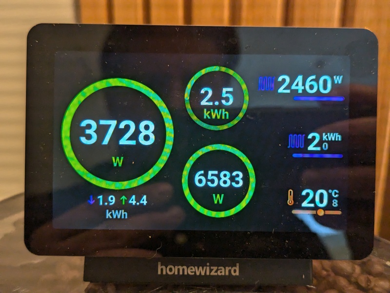

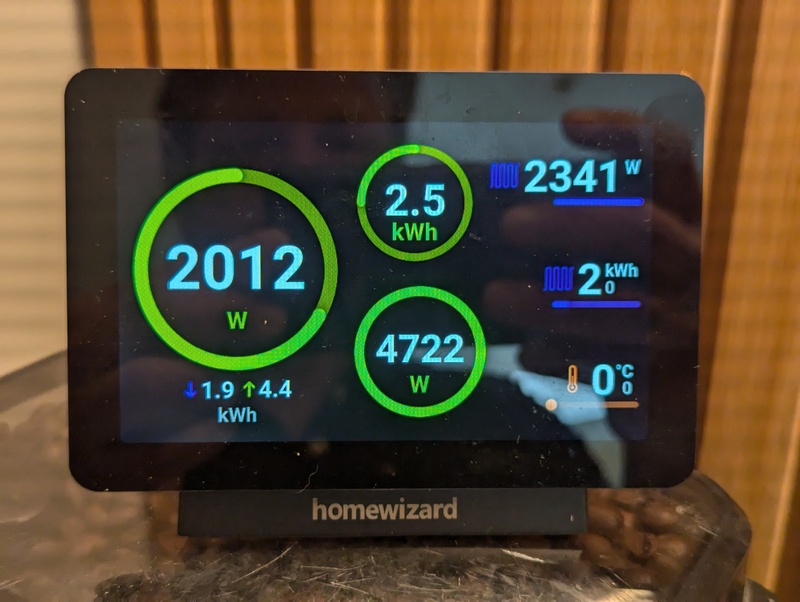

  • Whiskey48
Whiskey48
Afbeeldingslocatie: https://tweakers.net/i/yleF8EIaHc17zfGkwEGW3RxjjIw=/800x/filters:strip_icc():strip_exif()/f/image/IqwDq28WYmWxu2DcmU3Wnehx.jpg?f=fotoalbum_large
Met bewolking
Afbeeldingslocatie: https://tweakers.net/i/uuiCRW_OaQpMScAibL1z3-6IqTQ=/800x/filters:strip_icc():strip_exif()/f/image/olpU8SYBXShqfXqcTTnErErh.jpg?f=fotoalbum_large
Zonnig
Die Smart Grid functie vind ik wel echt ideaal zeg, vooral met de terugleververgoedingen die je nu betaald.
Nu ram ik m'n Watervat lekker maar 65graden als ik toch veel overproductie heb. Dan gaat hij iig niet bijwarmen als iemand savonds iets te lang heeft gedoucht. Het grootste gedeelte van de zomer (en wat daarbuiten) maak ik ideaal gebruik van m'n zonnepanelen.
[ Voor 21% gewijzigd door Whiskey48 op 15-06-2024 11:44 ]

Met nog wat anders, de regen van vannacht was zo heftig, dat ik maar even de kruipruimte controleerde. Helaas weer onder water (5cm). Maar nu ontdekte ik ook (ik was er voor t eerst sinds aanleg warmtepomp) dat de aanvoer en retour leiding van amber naar driewegklep en van drieweg naar verdeler, gewoon onder water lagen op de grond, ipv op hoogte aan beugels…
Ook niet handig, isolatie natuurlijk volledig verzopen.

Get!em schreef op zaterdag 15 juni 2024 @ 12:50:
Waarschijnlijk heb je Armaflex of iets gebruikt, dit neemt geen water op. Ideaal is anders, als het droog is, kan je m ook nog op stenen /tegels leggen in de kruipruimte.

Stoker schreef op zaterdag 15 juni 2024 @ 16:19:
De installateur heeft die bekende witte aluminium buizen met rode en blauwe isolatie gebruikt in de kruipruimte.
Stenen neerleggen heeft weinig zin, afgelopen periode liep waterstand op tot 40cm (van de 90cm tussen zand en isolatie/betonvloer). Water heeft er nooit gestaan, was afgelopen 30 jaar eigenlijk altijd droog. Pas vanaf november stond er vaak water (grondwater, bij alle buren). Maar nu het zo snel reageert op een bui als vannacht ga ik nog wel uitzoeken of dit water niet versneld als regenwater binnenstroomt. Want gister was het vochtig zand, vandaag stond er echt 5-10cm water.
Maar stenen is misschien toch een redelijk idee. Scheelt toch afkoeling. Want opgewarmde water wordt nu 2x een paar meter door 7-10C water geleid met alle afkoeling daardoor. Alleen nog even bedenken hoe ik dat dan stabiel hou en er geen doolhof van maak als ik er weer moet zijn. De leidingen hebben wat extra lengte/ruimte en verschuiven snel (denk dat ik ze wel een meter of meer heen en weer kan bewegen)
Er vandaag in geweest met waterpak. Viel me op dat de leiding , ondanks dat ie op grond lag, behoorlijk meetrilde met de waterstroom van de pompende amber. Ik kon het voelen als ik met handen op de geïsoleerde buis drukte , terwijl die onder water lag, 4 meter vanaf warmtepomp.

  • bommer
  • Laatst online: 19:51
bommer
ErikVers schreef op vrijdag 14 juni 2024 @ 07:55:
Heb niet echt een schema, Heb het buffer echt parallel staan, dus met 1 leiding op de aanvoer en 1 op de afvoer.
Als de snelheid van beide pompen gelijk is, wordt het buffer nauwelijks gevuld, als er meerdere groepen dichtlopen, dan neemt natuurlijk ook het volume af en gaat er meer door het buffer. deze warmt dan langzaam op.
Alle ruimten hebben een eigen thermostaat, als er een ruimte onder setpoint+hysteresis komt is er warmte vraag. Alle ruimte die op dat moment ook onder setpoint zijn, maar nog niet op setpoint + hysteresis mogen dan ook meedoen, zo voorkom je extra schakelingen en is na de run alles weer op setpoint.
Op setpoint wordt gestopt, zonder hystersis, het nagloeien zorgt wel voor die hysteresis van 0,2 graden.
Als er een warmtevraag komt, dan gaat er eerst een timer van 10min lopen, CV pomp gaat al wel aan.
gemiddeld duurt het 10min voor dat het buffer leeg gebruikt is. en dan start de Amber.
Hierdoor wordt steeds de warmte uit het buffer gebruikt.
Dan kan je zeggen, die extra pomp verbruikt stroom. zeker waar, maar durf te beweren dat die extra energie meer dan goedgemaakt wordt door ruimtes die niet onnodig verwarmt/gekoelt worden.
En dan ook nog extra comfort door de naregeling.
Ga aankomende winter nog testen met warmhouden van de vloer en een naverwarmer/koeler op de WTW
Zit nog ruim binnen mijn PV overschot, ((3000Kwh) gebruik Amber 2000-2500Kwh)
Bij 100% salderen heb zelfs met terugleverboete een energie rekening van 0 Euro.
Ben al plannen aan het maken voor nog meer PV en accu's
Solar Edge 9800WP O/W - Itho Amber 95 | Systeem integrator meet en regeltechniek & KNX | projecterings deskundige CCTV & Inbraaksignalering systemen | Meet- en regeltechniek in de klimaatbeheersing (MRK-A)
