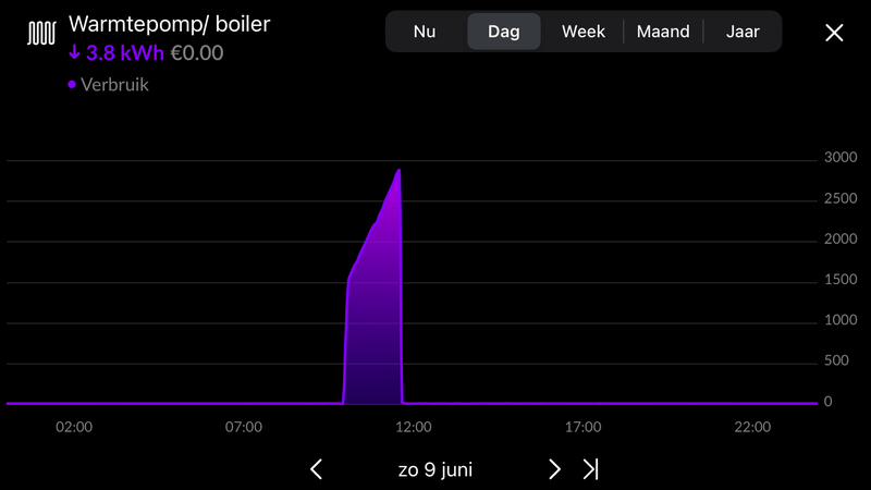

Tussen de 3,6 en 3,8kWh voor een vat geheel opwarmen tot 55C, dit met een Amber120
Je ziet ook het stijgende verbruik als de Tuo oploopt.
Vat staat ook in een ongeisoleerde garage op 10m leiding afstand van Amber.
Afbeeldingslocatie: https://tweakers.net/i/CKM6oZ8QQ4zmjQGRxXvcRlTJ9TE=/800x/filters:strip_exif()/f/image/c69YgpxSLlANTDeh4hTRpZfR.png?f=fotoalbum_large
[ Voor 5% gewijzigd door Get!em op 16-06-2024 14:11 ]

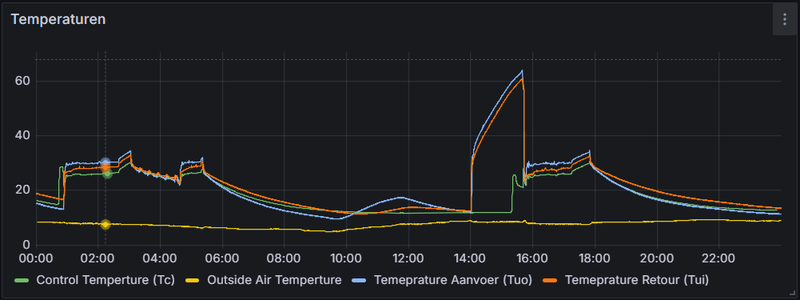

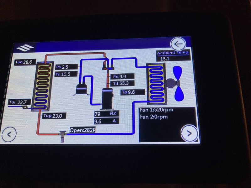

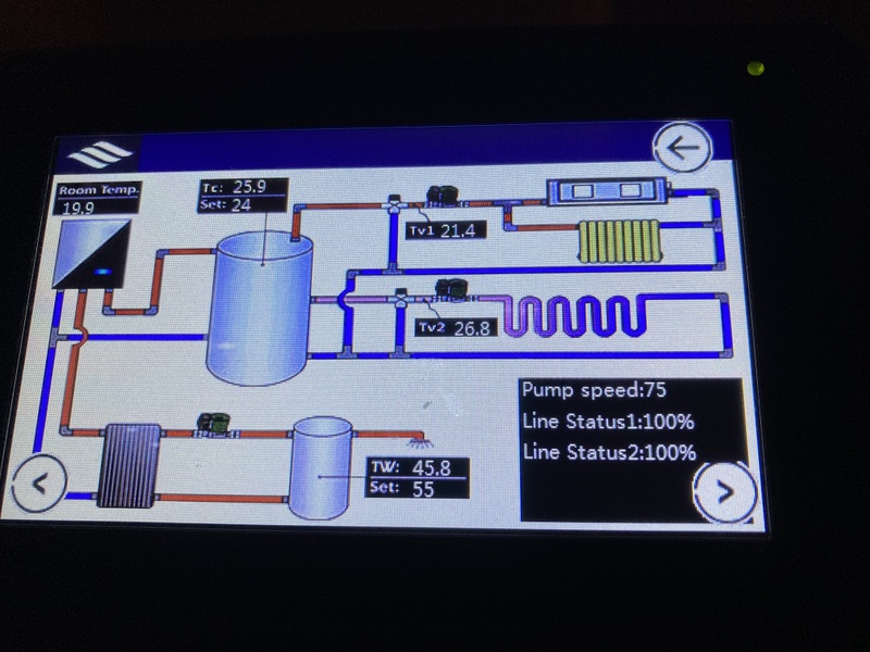

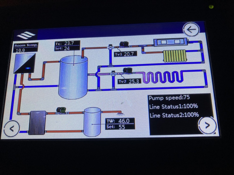

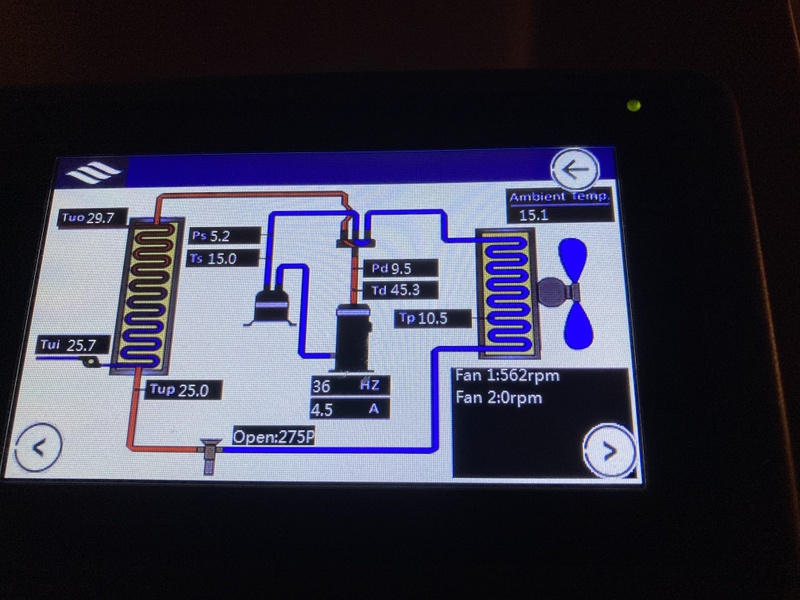

@bommer ik ben wel benieuwd naar een grafiek van jouw verbruik en temperatuur verloop tijdens verwarmingsverbruik. En dan met name de relatie tussen Tc, setpoint, Tuo en Tui en de eventuele Hz.
Met name om te zien wat de Tc in relatie is tot Tui. Waarbij ik er vanuit ga dat je Tc sensor na je parallel buffer zit na je Cv pomp.
Reden: ik zie hier een Tc die meer relatie heeft met Tui dan met Tuo. Dat zou betekenen dat de buffer bij mij zo hard mengt dat de VVW retour meeste water aanvoert in t vat.

Get!em schreef op zondag 16 juni 2024 @ 14:10:
Ik heb het elektrisch verbruik nog niet in grafiek, even als het setpoint. Integratie van Amber in HA gaat even voor.
Hier wel eentje van de temperaturen op 25-1-2024
Afbeeldingslocatie: https://tweakers.net/i/W7vTulOc6Kl1F2l7ZYkKnB6WZLA=/800x/filters:strip_exif()/f/image/rZTNyOmXl6f72z7408L5kcZk.png?f=fotoalbum_large

bommer schreef op zondag 16 juni 2024 @ 15:29:
Thanks!
Bij jou volgt Tc dus ook de Tui (of zelfs lager) bij verwarmen cv.
Heeft iemand eenzelfde temperatuur grafiek van deze sensoren maar dan van een systeem zonder parallelle buffer. Dus een systeem met seriële buffer/schakelvat of geen vat?

Get!em schreef op zondag 16 juni 2024 @ 20:28:
Thanks!
Ik weet niet of je dit zo gemakkelijk kunt afleiden, de sensoren zijn niet echt accuraat.
Mijn TC geeft bijna lineair 1,4 graden teveel aan. Daarbij is ook nog de plaatsing van de TC belangrijk.
Staat jouw buffer echt helemaal parallel? of gaan aanvoer en retour rechtstreeks op buffer en die van de CV zijde ook?
Ik heb echt maar 2 leidingen er op zitten, een aanvoer en retour. Kan hem dus ook dicht zetten, met 2 kranen

bommer schreef op zondag 16 juni 2024 @ 20:44:
Ik weet dat sensoren afwijken en dat plaatsing belangrijk is, incl omgevingstemperatuur , maar dan kun je kijken naar de hobbeltjes en dalletjes en met welke lijn die overeenkomen.

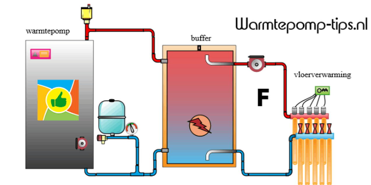

Bij mij is het vat aangesloten als volgt,
Aanvoer Amber warm linksboven
Naar pomp cv (vvw )rechtsboven
Retour cv rechtsonder
Retour naar Amber verticaal onderop.
Kleine verbetering voor je plaatje, je hebt temperatuur 4x anders geschreven, snelle typo vingers wss ;)
[ Voor 6% gewijzigd door Get!em op 16-06-2024 20:52 ]

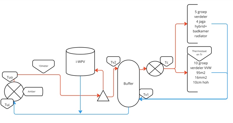

Get!em schreef op zondag 16 juni 2024 @ 20:49:
Bij jouw vult de Amber altijd het buffer en neemt CV zijde af uit het buffer, door deze manier moet het buffer altijd warmer gemaakt worden dan de daadwerkelijk temperatuur die je nodig hebt of wilt hebben.
Afbeeldingslocatie: https://tweakers.net/i/KbePs8iZe3gLCTxGsONpYyR7K_k=/full-fit-in/4000x4000/filters:no_upscale():fill(white):strip_exif()/f/image/yHRH0dhabfGFfWzpzms947uW.png?f=user_large
Afbeeldingslocatie: https://tweakers.net/i/FlD9FkWN0VzQdBMCusCkKmTNJVA=/full-fit-in/4000x4000/filters:no_upscale():fill(white):strip_exif()/f/image/h9uzHpq5vfgG2lHMIIvZdZoz.png?f=user_large
Jij hebt plaatje F en ik plaatje C, verschil is jouw buffer wordt altijd gevuld.
Als zoals op plaatje C mijn afname gelijk is aan productie. doet het buffer niets.
pas als de flow ongelijk wordt, gaat er water in het buffer verwarmt worden.
Mijn TC sensor zit ook pas na het buffer op de leiding, bij jouw hoort hij in het buffer te zitten.

bommer schreef op zondag 16 juni 2024 @ 20:59:
Jup, wat dus nog meer aangeeft dat het inefficiënt bij mij is.

Tc zit bij mij op de externe pomp, na de buffer.
He, jammer dat de installateur er zo'n rommel van gemaakt heeft zeg.
Vraag mij af of ze weten wat ze doen, ze hebben vast en zeker geen cursus van Itho gehad.
Het kan wel hoor zoals het nu zit, alleen TC verplaatsen naar in het buffervat.
Voor het beste TV1 dan plaatsen op het leiding werk na het buffer.
en de CV-pomp aansluiten op P1 pomp uitgang.
functie buffervat M11.05 aan zetten.
De Amber gaat dan regelen op TV1 sensor, controle van M1.01, M1.02 & M1.03 blijft dan op de TC sensor werken.
En de pomp wordt ook aangestuurd door de Amber.

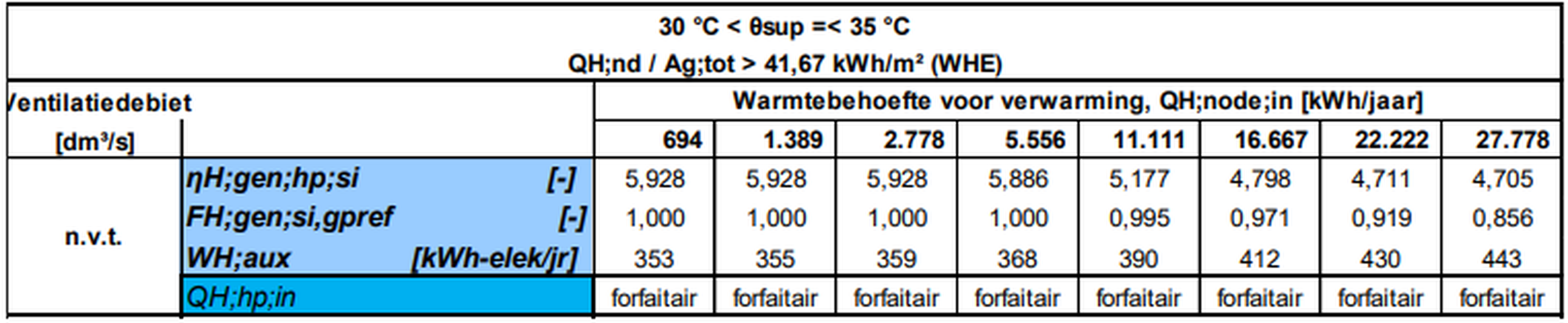

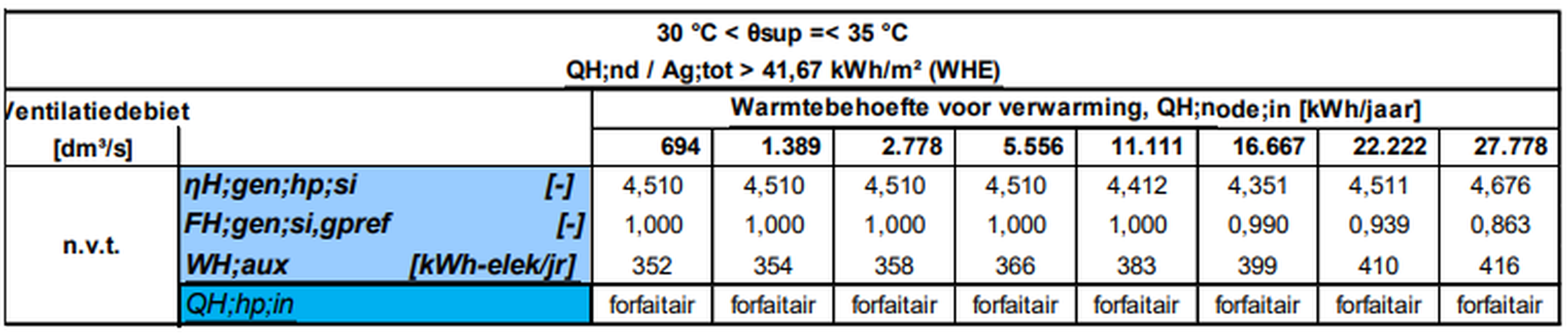

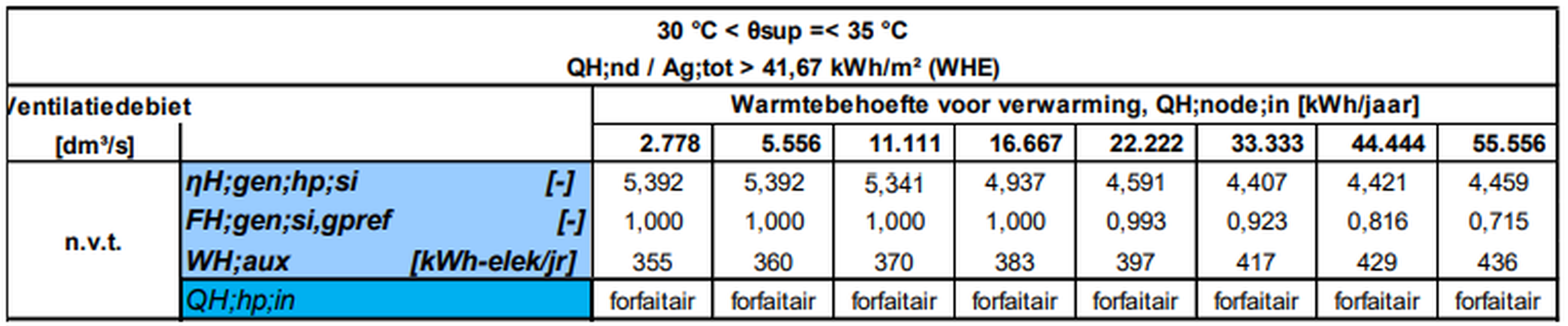

Fair point, om het aan te laten sluiten bij het rapport ga ik dan even uit van een woning met een verbruik hoger dan 41,67 kWh/m2 (pagina 4 van de rapportages) en 11.111kWh/jaar (/8.8=1262 m3 gas) energiebehoefte. Had iets minder gemogen, maar de volgende stap in het rapport is slechts 5556 kWh//jaar.
Als ik het goed begrijp, van boven naar beneden:
- Warmtebehoefte woning [kWh/jr]
- Scop
- Dekkingsgraad warmtepomp (zonder BUH)
- Energiebruik WP + BUH [kWh/jr] (dus je ziet extra kWh's verschijnen van de BUH als hij onderbemeten is)
Onderstaande plaatjes voor ontwerp aanvoertemperatuur: 30 °C < θsup =< 35 °C dus woning met vloerverwarming.
Amber 65:
Afbeeldingslocatie: https://tweakers.net/i/muRBBvfDZFJQaKj2NpAqsoH1qq0=/full-fit-in/4000x4000/filters:no_upscale():fill(white):strip_exif()/f/image/ANYIWS9saNqI9cFntrgV8ltT.png?f=user_large
Amber 95:
Afbeeldingslocatie: https://tweakers.net/i/OMzrMYq-eLU_kZF85rgCqckscsY=/full-fit-in/4000x4000/filters:no_upscale():fill(white):strip_exif()/f/image/TP5B7laTRt6BhVx81ip5MU1x.png?f=user_large
Amber 120:
Afbeeldingslocatie: https://tweakers.net/i/a16m4jV-wpAGktaIZFjnbfciWNQ=/full-fit-in/4000x4000/filters:no_upscale():fill(white):strip_exif()/f/image/jorTBoTJXsPDG6HppfSNY8PL.png?f=user_large
Conclusie Scop van onze 'gemiddelde woning' (11.111 kWh/jr):
Amber 65 - 5.177
Amber 95 - 4.412
Amber 120 - 5.341
Dan is er toch best een verschil tussen de 65 en de 95 waarbij de 95 er niet echt sterk uit komt en voor onze 'gemiddelde woning' is de 120 wel wat zwaar bemeten.
Kloppen mijn aannames een beetje zo?

Ik heb een Amber 65 met een voorraadvat van 240 liter. Deze werken goed maar ik begrijp iets niet. Het klokprogramma voor het tapwater staat op 00:00 uur. Dit doet hij goed en in de nacht verwarmt hij het voorraadvat gemiddeld met 2 kWh. Op zondag heb ik de legionella run er in staan en dan verbruikt hij 5 kWh. Tot nu ging het goed. Nu heb ik de tijd aangepast naar 14:00 uur en zie iets vreemd bij de legionella run. Hij schakelt ook de elektrische verwarming in. Afgelopen zondag 3 kWh voor de warmtepomp en 3,5 kWh voor de extra elektrische verwarming. Wat moet ik doen dat de elektrische verwarming niet bijspringt? In de nacht doet hij het niet. Zou het kunnen zijn dat de sensor die de omgevingstemperatuur meet, overdag te hoog is, waardoor de elektrische verwarming wordt ingeschakeld?
  • fsfikke
fsfikke
Johannos schreef op maandag 17 juni 2024 @ 14:18:
Dat is precies het probleem inderdaad. In de laatste firmware zijn die temperaturen volgens mij iets aangepast, maar nog steeds is het niet handig dit midden op een zonnige dag te doen.
Is het btw echt nodig elke dag je SWW op te warmen?

Conclusie SCOP van onze 'gemiddelde woning' (11.111 kWh/jr):
Amber 65 - 5.177
Amber 95 - 4.412
Amber 120 - 5.341
Tja, zo lees ik hem ook. Een SCOP die echt stukken minder is, scheelt 400kWh/j. Terwijl de COP van de Amber95 in de specificaties van Itho juist (marginaal) beter waren (en op de Itho site nog steeds zijn) dan die van de 65 en de 120.

Woutertt schreef op maandag 17 juni 2024 @ 12:21:
- Scop
Amber 65:
Amber 95:
Amber 120:
Amber 65 - 5.177
Amber 95 - 4.412
Amber 120 - 5.341
Jep, je aannames kloppen. In de praktijk zul je overigens iets anders uitkomen doordat je mogelijk een deel van het jaar in een lager temperatuurstraject zit. Bovendien zit je waarschijnlijk tussen de 5500kWh en 11.111kWh per jaar in waardoor je SCOP er ook tussen zit.

Of een slechte berekening door Itho, of een paar van de 13 metingen die ten grondslag liggen aan deze berekeningen kwamen er niet goed uit. Er zijn meer oorzaken mogelijk.
Maar waarom lijkt de 95 dan slechter te scoren dan de 65 en 120?

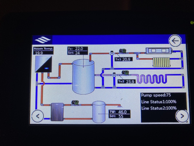

Ok, update op het gehele plaatje. Ik heb met @Stoker bijgepraat, IRL, bij een Amber 95, met ook een buffervat.
Punt 1) Geluid, blijft altijd lastig te bepalen en situatie maakt veel uit, maar het komt er op neer dat bij dezelfde compressor frequentie mijn Amber120 in mijn beleving meer geluid maakt dan de oudere Amber95 van @Stoker . Ga ik bespreken met mijn leverancier. Indraaitijd zou nog iets kunnen zijn.
Punt 2) Aansluiting op buffervat en plaatsing sensoren.
Daar heb ik naar aanleiding van @bommer en gesprek met @Stoker wat toevoegingen gedaan en tevens wat configuratie wijzigingen gedaan.
Ik heb TV1 en TV2 sensor gekoppeld. Tv1 heb ik geplakt op de VWW retour. Tv2 heb ik geplakt op de Aanvoer buffer (dus tussen Amber en Buffer).
Wel een sidenote: Gek genoeg lijken de sensoren niet uitwisselbaar met de inputs op de binnenunit. Tv2 sensor op Tc ingang Amber werkt, maar Tc sensor op Tv2 ingang Amber geeft foutmelding (69C en sensorfout). Ook andere combinaties geven dezelfde fout. Als ik de gelabelde sensoren op de juiste ingang zet, geven ze alle wel een waarde die geloofwaardig is, zonder foutmelding, dus sensor werkt, kabeltje dus ook.
Aanpassingen configuratie:
11.05 aangezet, Buffervat. Als thermostaat nu warmtevraag geeft, gaat CV pomp draaien, Amber doet nog niks, zolang Tc > setpoint - herstart T
P0 pomp op interval gezet, zodat met voorgaande, de sensor op aanvoer (Tv2 nu dus) wel verse waardes krijgt
P0 pomp snelheid op gemiddeld (75%) gezet. Nog even getest op laag, maar dan krijg je een Tui / Tuo delta van >10C, oftewel de warmte wordt beperkt afgevoerd bij de Amber buitenunit. Uiteraard buitentemperatuur en compressor afhankelijk.
CV pomp ook op gemiddeld gezet
En dan nog een belangrijke: het moduleren, m103. Je wilt afhankelijk van situatie, snel terugmoduleren om overshoot te voorkomen. De huidige handleiding geeft aan: Als Tc groter wordt dan setpoint - T op m1.03 gaat hij terugtoeren. oftewel, bij setpoint 25 en m1.03 op 2, zou hij dan bij Tc = 23 moeten terugtoeren. Echter na gesprek met @Stoker getest, werkt deze in de praktijk precies andersom, dus setpoint + 2 = 27C. Verschil van 4C. In de veronderstelling dat de handleiding juist was stond bij mij de waarde m1.03 dus eerst op 4 of 5C, maar als M1.01 kleiner is dan M1.03 komt hij in de praktijk dus nooit toe aan moduleren.
Eind van het verhaal: Nu staat M1.03 dus op 1C
Dan nu dus de praktijktest, wat gebeurt er nu met alle Tc, Tv1 en Tv2 waardes als ik warmtevraag aanzet, in combinatie met buffervat:
In volgorde waarin het water passeert:
Tv2 (aanvoertemperatuur Amber - Buffervat) loopt relatief snel op als compressor aan gaat, maar blijft wel onder de Tuo van Amber buitenunit.
Tc (temperatuur thv CV pomp, na de buffer) blijft lang onveranderd en veranderd daarna langzaam omhoog. Blijft meerdere graden achter op Tv2. Is nagenoeg gelijk aan Tui (en loopt even snel op). Ik kan hierbij dus concluderen dat Tc de buffervat temperatuur weergeeft, en dat Tui dat eigenlijk ook doet op de andere uitgang van buffervat.
Tv1 (retour temperatuur VVW) is netjes een stuk koeler dan Tc, oftewel warmte afgifte in VVW gaat prima. Tv1 is wel veel koeler dan Tui
Conclusie: buffervat heeft flinke menging. Dit heeft zowel invloed (Tc = koeler) op de aanvoer richting VVW, als ook op de retour richting Amber buiten (Tui , warmer). Amber moet hierdoor hoger stoken, om Tuo hoger te krijgen dan Tui. Wordt er gestuurd op de Tc zoals hij gemeten wordt op de CV pomp, dan zal hij pas heel laat moduleren, omdat Tc beperkt oploopt door de menging.
In beide gevallen gaat COP omlaag (hogere temperatuur geeft lagere COP, hogere compressor geeft lagere COP)
Tevens zal buffervat door menging beperkt als warmtevoorraad gebruikt kunnen worden, en dus zal de draaitijd van CV pomp zonder dat Amber aangaat, beperkt zijn.
Eind conclusie voorlopig: buffervat heeft negatieve invloed en met plaatsing sensoren kan ik het zien gebeuren, en beperkt verbeteren door sensor Tv2 als Tc te koppelen. Pompen kan ik niet op elkaar afstemmen, anders dan grof 3 standen, dus de echte parallel situatie zoals geschetst door @bommer kan ik niet maken.
Ik hoor graag jullie feedback en verbeteringen of dat wat ik zie en redeneer juist is.

Plaatjes. Let op, de Tv1 en Tv2 sensoren zitten dus zoals schema hierboven en niet zoals in onderstaande foto's.

@Get!em , welke tussenliggende stappen heb je genomen? Het lijkt nu alsof jij van 0 naar 300km/p uur bent gegaan en daarvan zegt, goh dit gaat erg hard.
Jij concludeert dat een buffervat per definitie minder efficient is (daar nijg ik overigens ook naar;)), maar wij hebben ook jou installatie doorgesproken en zijn het overeens dat het toch wat vreemd in elkaar zit.
PERSOONLIJK zou ik eerst de TC in of tegen het buffervat zetten en je bestaande afgaande pomp laten sturen door warmtevraag- dus je thermostaat. Ik ben heel benieuwd hoe jou waardes zich dan verhouden.
Neemt niet weg dat je flink aan het tunen bent geweest, kan ik alleen maar waarderen d:)b

Stoker schreef op woensdag 19 juni 2024 @ 15:31:
Dit is precies wat is dus heb gedaan, niet meer niet minder.
2 extra sensoren, waarvan 1 dus op aanvoer buffer, die dus voor moet doorgaan als "in/tegen buffervat".
In genoemde situatie en screens, heb ik die sensor nog niet op de Tc gehangen, maar dat kan wel, dat werkt.
Thermostaat werkt nu op de pomp (door optie 11.05 aan te vinken krijg je precies die situatie namelijk)
Valt dus wel mee, behalve dat ik meteen de pomp wat lager heb gezet van 2x 100% naar 2x gemiddeld.
Maar goed, verder testen kan ik beperkt, omdat de buitenlucht temperatuur en binnen temperatuur >20C komt.

Denk er om dat als je de functie buffervat aanzet, hij gaat regelen op TV1,
En op TV2, als je ook het HD contact sluit.
TC wordt alleen nog gebruikt volgens mij voor M1.01 en de maximale aanvoer temperatuur.

bommer schreef op woensdag 19 juni 2024 @ 20:16:
Interessant, want in dat geval zou hij dus nu al terugmoduleren op Tv1 = setpoint + M1.03 en dat is niet het gedrag dat ik gezien heb gisteren, zie screenshots in vorige post. Immers ik heb TV1 op de vvw retour geplakt.
Hij ging netjes bij Tc (26)= setpoint (24c) + 1.03 (2c) terug moduleren, zie foto’s.

Get!em schreef op woensdag 19 juni 2024 @ 22:22:
Dat is zeker interessant, de handleiding heeft het hier namelijk wel over.
En het zou ook logisch zijn.
