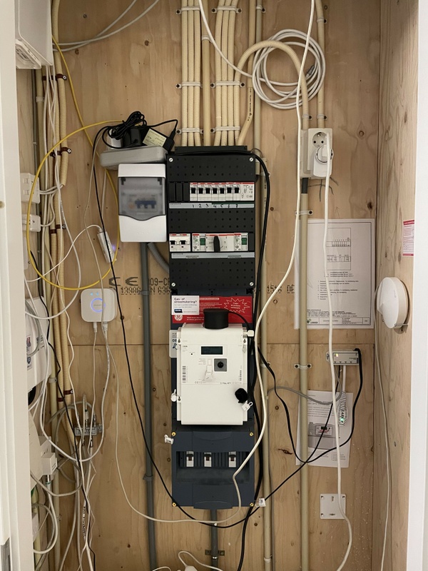

Ik heb een 3 fase meterkast met 3x25A. Dit is omgezet van een 1 fase kast die het oorspronkelijk was. Er zaten 2 aardlekschakelaars met totaal 6 groepen in, maar dit is inmiddels uitgebreid naar 7 groepen op 2 aardlekschakelaars en daarnaast nog een fornuisgroep (2x16A met 2P+2N) en een 3-fase groep voor een laadpaal.
De situatie is nu dat de fornuisgroep op fase1 zit, de ene aardlek op fase2 en de andere aardlek op fase3. De laadpaal uiteraard op alle fases.
Op de planning staat een 1-fase warmtepomp (=1 groep erbij voor binnenunit en 1 groep voor buitenunit) en 2 pakketten zonnepanelen op dak en schuur (=2 groepen erbij).
Daarom zit ik te kijken naar het verdelen van de groepen zodanig dat de belasting goed over de fases verdeeld is. Daarom is de fornuisgroep op 1 fase misschien minder handig, want deze belast de fase1 dan potentieel volledig. Nu is het mogelijk om deze fornuisgroep ook over 2 fases te verdelen, maar ik vraag me af of er dan een aardlekschakelaar voor moet worden geplaatst? Dit is de huidige situatie:
Afbeeldingslocatie: https://tweakers.net/i/grkB3bdlZ4r6NkW7qjmlHZ5lNMY=/x800/filters:strip_exif()/f/image/geFwPl52TKw9rV1wt2fhutJT.png?f=fotoalbum_large
Linksonder zie je de fornuisgroep. Er staat op ABB S201 B16 en je kunt zien onder dat deze is doorgelust op zowel de P als de N, dus op 1 fase zitten. Ik lees dat er geadviseerd wordt om een aardlek ervoor te plaatsen, maar dat dit niet hoeft. Maar of dat alleen in de situatie geldt dat de fornuisgroep op 1 fase zit of ook voor 2 fase verdeling, dat is mij niet bekend. Wat is de beste methode om dit aan te sluiten?

Volgens mij moet een fornuisgroep op 1 fase worden aangesloten en dus ook op 1 aardlek.
  • Ivow85
  • Registratie: Oktober 2017
  • Laatst online: 10:04
Een fornuisgroep is voor gebruik van twee gekoppelde 16A groepen op één fase.
Wil je de last van de kookplaat verdelen over twee fasen, dan gebruik je hiervoor een 3-fase automaat.
In dit geval is een 3-fase B16 aardlekautomaat dan de juiste keuze. Effectief zul je dan maar twee van de drie fasen gebruiken.
  • RocketKoen
  • Laatst online: 12-10 21:30
Aardlekschakelaars zijn verplicht op alle groepen. tenzij de meterkast sinds 1975 niet is gewijzigd.
En achter 1 aardlekschakelaar mogen maximaal 4 groepen zitten.
Je bovenste rij automaten zit ook vol met beschadigingen.
Ik zou de hele groepenkast naar de kliko verwijzen en er een nieuwe in laten zetten door een elektricien die wel weet wat hij doet.

RocketKoen schreef op woensdag 2 februari 2022 @ 22:10:
Het is een huis uit 2005, dus daar zou deze meterkast aan moeten voldoen. Dat is toentertijd door de aannemer in serie in alle huizen in de wijk neergezet. De fornuisgroep is in 2019 erin gezet tegelijkertijd met de 40A 3-fase hoofdschakeling in het midden. De electricien was een zeer ervaren man van een gerenommeerd lokaal bedrijf, dus ik vind het moeilijk om te geloven dat het een prutser was.
Die beschadigingen, bedoel je dan die zwarte gaten aan de onderkant? Op zich is de meterkast nog niet zo oud, dus om alles maar weg te gooien lijkt me wel heftig. Ik dacht aan het bijplaatsen van een zijkast om zo de uitbreidingen ruimte te geven.

Waarschijnlijk is het een rommeltje geworden, door alle veranderingen die de meterkast heeft ondergaan sinds 2005. Het is niet echt netjes te noemen hoe het er nu uit ziet.
- Scheve automaten
- bloot liggende kabels,
- kabels op elkaar gepropt.
ik zou door een elektricien alles opnieuw laten aanleggen, daarbij kan je je automaten natuurlijk wel hergebruiken.

Ik heb inderdaad niet genoeg ruimte nu. Ik dacht aan een extra zijkastje, maar dan van ABB zodat het er strak tegenaan kan en ik de automaten kan herordenen. En het kastje voor de laadpaal wat naar onderen verplaatsen, zodat dat ABB kastje naast de bovenste rij kan.
Dit is het hele plaatje van mijn meterkast.

Dat denk ik ook. Onderin de meterkast zitten verdeelblokjes en de bedrading zou idealiter daarlangs moeten lopen, maar ze hebben de shortcut genomen van kabel samenknijpen en dan in de aansluitingen van de aardlekschakelaar of automaat te stoppen.
Ik zou inderdaad graag de boel opnieuw inrichten. En ergens denk ik erover om het zelf te doen. Ik doe alle electra na de meterkast ook al zelf en met adviezen en tips van een vriend met kennis moet het te doen zijn, lijkt me. Voordeel is dat ik degene bent die het meest geeft om een goed georganiseerde meterkast en niet 3 electriciens die allemaal snelsnelsnel op de spaghetti van de voorganger moeten voortbouwen.

Ik zou zelf de hele kast vervangen, of er een uitbereidingskast naast plaatsen.
Het eerste is ca 800 euro materiaal (voorbedrade kast), is het in 1 keer klaar, strak en netjes
Het laatste is goedkoper, maar meer werk. Afhankelijk van of je het zelf doet of laat doen kan het prijstechnisch dichter bij elkaar komen.
Maar in beide gevallen zou ik dat smalle kastje voor de laadpaal laten vervallen en die automaat dan in de "normale" kast inlijven

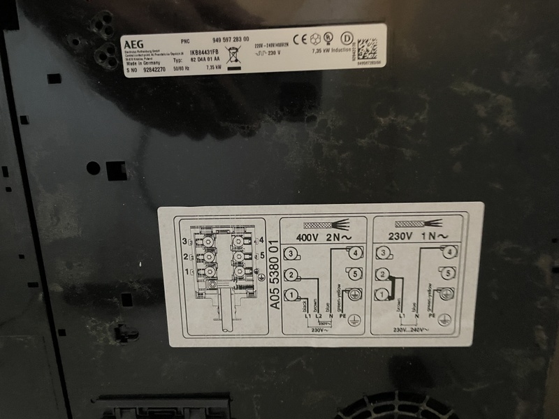

AEG IKB84431FB Ik zie dit staan: Voltage (V): 220-240/400V2N
Is daar iets uit te halen? Ik zou zeggen dat een fornuisgroep 220-240V is en een 3-fase aansluiting 400V, dus de kookplaat kan op beide manieren aangesloten worden?
Kan zo snel geen installatieinstructies vinden, maar /400V zegt in ieder geval dat het 2 verschillende fasen mogen zijn. Dus dan kan een krachtgroep ook.
Kan wel zijn dat je dan op het aansluitblok een brug terug moet plaatsen tussen de 2 nul aansluitingen.
Kun je bij de onderkant van de plaat komen?

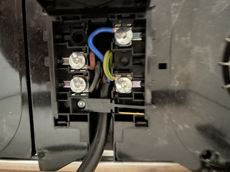

Ik heb onder de plaat gekeken. Dit is hoe het is aangesloten en wat het schema van de kookplaat zegt.
Afbeeldingslocatie: https://tweakers.net/i/AM19x461wsKnqowgecDFA2K-88k=/800x/filters:strip_icc():strip_exif()/f/image/6bXtVs8OPbiddqYZdXLdoNUh.jpg?f=fotoalbum_large
Afbeeldingslocatie: https://tweakers.net/i/p6lh3xfpZvgyKCiplGJpdnmx2oE=/800x/filters:strip_icc():strip_exif()/f/image/7sI83jZmj0CxlPUaJqgalq28.jpg?f=fotoalbum_large
Dus het lijkt op de manier zoals in het linker plaatje te zijn aangesloten. Maar helemaal begrijpen doe ik het nog niet. Ik ga ook maar even kijken hoe de perilex stekker en stopcontact zijn aangesloten

MrScratch schreef op woensdag 9 februari 2022 @ 16:32:
Het moeten al 2 verschillende fasen zijn. Als dat namelijk niet zo is dan loopt er namelijk teveel stroom door de N. Test even of er in de meterkast tussen de 2 fasen van beide groepen wel 400V loopt! Anders kan het een gevaarlijke situatie zijn volgens mij.

timberleek schreef op donderdag 3 februari 2022 @ 12:35:
Als je wilt werken met een brug tussen de 2*N, dan *moeten* het 2 fasen zijn, anders loopt er dus teveel stroom over de nuldraad.
Als je ook 2 keer een nuldraad hebt dan mogen het voor zover ik weet gewoon 2 fasen zijn, maar dat hoeft niet. Ze moeten enkel mechanisch gekoppeld zijn met een plastic brug op de automaten en achter dezelfde ALS hangen.

Ronald schreef op woensdag 9 februari 2022 @ 17:04:
Aan de kookplaat kant lijkt dat op het rechter plaatje. Maar de 2 aders zijn via je kookgroep verbonden, dus effectief is het het linker plaatje.
Bedoel je niet net andersom ?
Als bruin en zwart in de kookgroep beide fases zijn en dus verbonden krijg je toch het rechterplaatje

@jobr ja, ik had dat verwisseld, maar zoals hierboven ook staat moeten er eigenlijk ook fysiek 2 nullen zijn.

Oke, ook even de stekker opengemaakt en foto van het stopcontact. De keukenmonteur of electricien (weet niet meer precies wie het nou heeft gedaan) heeft op het stopcontact nul en fase gezet, dus dat is links nul en fase van de ene groep en nul en fase van de andere groep rechts.
In de stekker is alleen nul linksboven en zwart linksonder en bruin rechtsonder gekoppeld. Maar bruin en zwart zijn voor de automaten in de meterkast doorgelust, dus dat is eigenlijk dezelfde fasedraad, alleen lopen ze door hun eigen automaat heen. Ook de nul is doorgelust in de meterkast voor de automaat, dus dat is natuurlijk ook dezelfde.
Afbeeldingslocatie: https://tweakers.net/i/akOv8vUIq7KxC_yTn7oeCHFF4IY=/x800/filters:strip_icc():strip_exif()/f/image/9ef7XQbDUZdcTleSp20Vmk3r.jpg?f=fotoalbum_large
Afbeeldingslocatie: https://tweakers.net/i/KllzieKR83QntD5v0AFmHfT-7uY=/x800/filters:strip_icc():strip_exif()/f/image/k5V1Wm8FGW8LsLf2KY7g096h.jpg?f=fotoalbum_large
Mijn conclusie is dat omdat het op deze manier gekoppeld zit, als ik in de meterkast een 3fase aardlekautomaat plaats, dan kan ik die op de normale manier aansluiten en komt L1 linksonder, L2 rechtsboven en L3 rechtsonder uit. Bij de huidige manier waarop de stekker zit gemonteerd, zou dat betekenen dat L1 en L3 als 2 fases gebruikt gaan worden.
Klopt het dat ik gewoon kan kiezen welke 2 fases is pak? Dus L1 en L2 of juist L1 en L3 of toch L2 en L3, afhankelijk van wat in het totaalplaatje het beste uitkomt? Alle fases zijn toch 120graden van elkaar verschoven, toch?

Dan was de installatie sowieso al verkeerd aangesloten.
Je gebruikt nu maar 1 van de 2 nuldraden. Die krijgt dus alle stroom over zich heen (tot 32A) waar dat helemaal niet de bedoeling is.
Strikt genomen mag deze kookplaat helemaal niet op een enkelfase kookgroep.
Netjes vervangen door een krachtgroep, dan klopt het allemaal weer.
Welke fasen je kiest voor de kookplaat maakt inderdaad niet uit. Alleen (strikt genomen) moet je de 2e blauwe draad (waar je nu dus een fase op gaat aansluiten) vervangen of omkleuren naar bruin, zwart of grijs.

timberleek schreef op donderdag 10 februari 2022 @ 12:59:
Redelijk ontluisterend zo allemaal. Toch snap ik het niet helemaal. Het rechterplaatje is toch de situatie in een enkelfase situatie? Hoe werkt dat dan in combinatie met de fornuisgroep die in de meterkast zit?

MrScratch schreef op donderdag 10 februari 2022 @ 14:29:
De rechter situatie is voor een enkele groep (en dus ook een enkele fase). Daar zou je normaliter een 1x32A groep voor aanleggen. Echter is dat in Nederland hoogst ongebruikelijk omdat we zelden tot nooit zulke zware huisaansluitingen hebben (dat is namelijk schreeuwend duur hier).
De "kookgroep" is een Nederlandse oplossing om toch zo'n "zware" kookplaat aan te kunnen sluiten op een 1 fase aansluiting.
De situatie die jij hebt is een (foute) mengelmoes tussen de 2 situaties. De fabrikant van deze kookplaat heeft geen voorzieningen gemaakt voor de kookgroep situatie.

timberleek schreef op donderdag 10 februari 2022 @ 14:36:
Ik vind het echt ongelofelijk dat dit zo maar gedaan wordt door bedrijven. Er zit al geen aparte aardlek voor en bovendien ook nog eens foutief op een niet toegestane manier aangesloten.

Leek me misschien handig voor het topic om te zien hoe het nu geworden is uiteindelijk.
Ik heb gekozen om een 2e meterkast te kopen en deze ernaast te zetten. Verder heb ik de fornuisgroep vervangen door een 3-fase aardlekautomaat en 1 aardlek erbij met 1 groep en een 4e groep op de reeds aanwezige aardlek.
Afbeeldingslocatie: https://tweakers.net/i/ZsLtBB8ebT7Bfaa13SVcPalyoFI=/x800/filters:strip_icc():strip_exif()/f/image/lGr99qt13kmY6GsaRAy4fBM7.jpg?f=fotoalbum_large
Afbeeldingslocatie: https://tweakers.net/i/Kd_z_VhB-udXu1scM1iZdrmA4-c=/800x/filters:strip_icc():strip_exif()/f/image/ENY42iaEZYOoqQnTLQJoNz6D.jpg?f=fotoalbum_large
Inmiddels is de warmtepomp ook geinstalleerd en zitten deze op de nieuwe groep op de 3e aardlek (links) en de nieuwe groep op de reeds aanwezige aardlek.
In juni komen de zonnepanelen en dan heb ik genoeg ruimte voor de 3-fase groep (12 panelen) en 1-fase groep (6 panelen). Leiding ligt al tot in de meterkast, dus dat moet een eitje zijn tegen die tijd.
Ik had trouwens een ABB 3-fase aardlekautomaat besteld, maar de levertijd was zo lang, dat de winkel voorstelde om naar een ander merk te gaan, wat ik met enige tegenzin dan toch maar heb gedaan.
