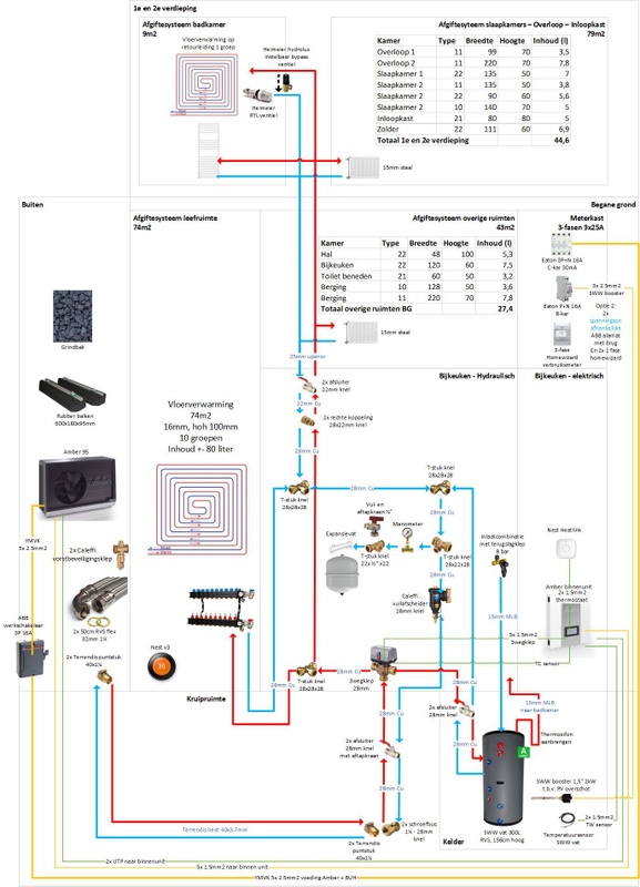

Bijgaand nog mijn concept installatieschema, als jullie daar nog opmerkingen op hebben hoor ik het ook graag :)
Afbeeldingslocatie: https://tweakers.net/i/ywIzV2mNWhnx5LZtBsax83swA60=/x800/filters:strip_icc():strip_exif()/f/image/hiZCk5g2B9jtdE7Tdq9FPu7X.jpg?f=fotoalbum_large

Ik schat in gezien jouw plannen met verduurzaming een 9.5 Kw. Bij -10 praat je wel over een dag gemiddelde en dat komt zelden voor in NL. Vvw is een prima buffer en bij lagere buitentemperaturen laat je hem 24/7 draaien. Daarnaast kan het 3Kw BUH in incidentele gevallen even meehelpen.

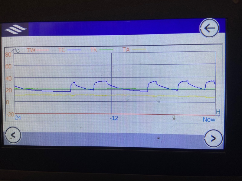

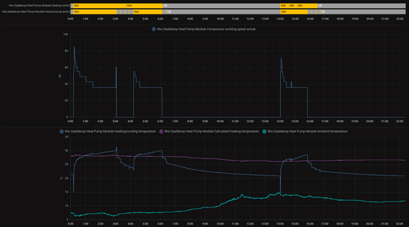

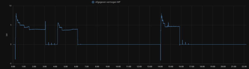

Moet je nog iets doen om die deel- of laaglast te activeren? Ik zie dat mijn Amber95 vannacht tussen 03:30 en 04:30 draaide met 1.6kW (=8kW@COP5?), en vervolgens pas om 06h35 weer aanschakelde.
Schijnbaar is 2-3kW tussen 03:30 en 06h30 genoeg om de vvw de juiste temperatuur te geven. Ik zal de stooklijn bij 7 graden twee graden lager zetten, maar is er meer dat ik moet doen om deellast te forceren?
[berekening aangepast]
Afbeeldingslocatie: https://tweakers.net/i/MTh034_GQ6096pprKs3VTP2wZaI=/800x/filters:strip_icc():strip_exif()/f/image/B6KJLIP9X1g3ZjkMSgVO3EG8.jpg?f=fotoalbum_large
[ Voor 20% gewijzigd door tonwes99 op 14-03-2024 08:06 ]

@tonwes99 6 kW met een Amber 95 is toch deellast? Hoe heb je die 6 kW gemeten trouwens?
  • tonwes99
  • Registratie: Januari 2016
  • Laatst online: 12-11 16:08
tonwes99
RichieB schreef op donderdag 14 maart 2024 @ 07:37:
Even nagerekend, kom nu op 8kW... Ingeschat vanuit het stroomverbruik op P1 meter, 100W tussen 0:00 en 03:30, 1.7kW om 03:30, dus de Amber neemt 1.6kW. De buitentemperatuur vannacht was >7oC, dus de COP is circa 5 (dit getal ontbreekt in de tabel), dit zou 8kW aan warmte opleveren.
Overigens, onder de 7oC zakt bij de Amber het vollast-vermogen snel, en ik geloof zelfs sneller dan bij concurrenten, Onder de min 7 blijft er maar 5kW over, terwijl je juist dan vermogen nodig hebt. De BUH moet al snel bijspringen. @Andrehj noemt dat zijn Mitsubishi (8 kW nominaal) bij -10 nog ca 8.5 kW levert, kortom hetzelfde als de Amber mèt BUH. Gelukkig niet veel dagen dat de BUH met COP1 moet bijspringen...
Afbeeldingslocatie: https://tweakers.net/i/32WEtWJLLrDt9QMCs_Fw3CZcN-g=/full-fit-in/4000x4000/filters:no_upscale():fill(white):strip_exif()/f/image/P7m3Ee3HjPZINfwKAATHmKuH.png?f=user_large

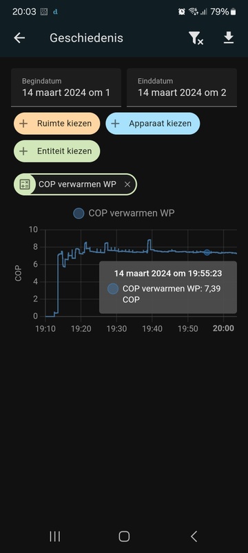

Wellicht iemand met een Kamstrup die wat objectieve gegevens kan posten over hoe de Amber bij hen gepresteerd heeft afgelopen seizoen? Capaciteit bij deellast, vollast, onder diverse buitentemperaturen en vermelding van watertemperaturen. Dat moet toch uit de logging te halen zijn. @mischa402 wellicht?

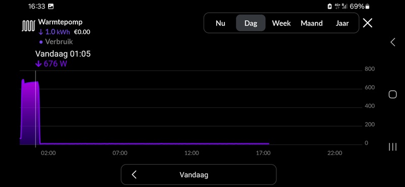

Hehe zo wil ik wel vaker verwarmen. Vandaag mijn stooklijn nog iets lager gezet. Op 35, 31, 29, 27, 26 bij -10, 0 ,5, 10, 15 ipv 35, 31, 30, 28, 26.
Afbeeldingslocatie: https://tweakers.net/i/9LBnTmx8lbcQBA_c3I-23Q_RG9o=/x800/filters:strip_icc():strip_exif()/f/image/55YSaiz0n7PquIqmH7FTGP2B.jpg?f=fotoalbum_large
Wat is de laagste waarde wat aan te raden is 🤔. Lennart gaf aan niet lager te gaan dan 26 graden maar hoezo eigenlijk niet? Kom je dan op het minimale vermogen van de WP terecht waarna je in pendel stand terecht komt?

Impossibl3 schreef op donderdag 14 maart 2024 @ 20:11:
Dat is afhankelijk van afgiftesysteem vvw 23-24 of radiatoren 25-26. Zoals reeds genoemd om teveel pendelen te voorkomen. Kijk hoe lang hij op 36 Hz kan blijven draaien zonder de tc grens te bereiken. Zo lang mogelijk dus en zo lang mogelijke runs.

Carboy54 schreef op donderdag 14 maart 2024 @ 11:19:
Zoals reeds meerdere keren vermeld en ook in de TS is opgenomen zijn deze waardes niet representatief omdat de Kiwa fouten heeft gemaakt en heeft toegegeven. Momenteel wordt het onderzoek door de Kiwa opnieuw uitgevoerd. Andrehj zijn warmtepomp is met R410 ook niet meer representatief. R290 warmtepompen gedragen zich anders dan R32 en R290. In de door mij gepubliceerde test in de TS blijkt ook niet dat mijn Amber presteert zoals in het overzicht opgenomen. Mijn vorige 9 Kw Panasonic J serie R32 zakt bij -7 van 9 naar 7 kw. Ook de nieuwe en aanzienlijk duurdere L serie doet precies hetzelfde met R290. Het afgelopen seizoen heb ik de prestaties van de Amber 9.5 vergeleken met de Panasonic 9J in mijn woning en ben tot de conclusie gekomen dat deze zeker niet minder presteert en makkelijker de temperatuur behoud ondanks dat de Panasonic een beter defrost gedrag vertoont dan de Amber. Dit laatste punt wordt zoals eerder gemeld deze zomer d.m.v. een update verbetert. Daarnaast heeft mijn backup nauwelijks ( 10 Kwh ) bij moeten springen terwijl de Panasonic dat deed na iedere defrost ivm de door mij toegepaste radiatoren. Zie hier mijn bevindingen:
Carboy54 in "Itho Daalderop Amber"
Zo, dan presteert hij (met radiatoren) best goed!
Twijfel op basis daarvan nu zelfs op het aan mij aangeboden systeem.
Warmeverlies berekend op 8,5kW bij -10. Huis is 1991, muren en dak niet nageisoleerd (dus waarde 2). Vloer krijgt 95m2 vloerverwarming en verdieping 45m2 met 4 jaga radiatoren. Vloer krijgt vloerisolatie van Rc 7. En het 270L vat + 80L Buffer (omdat de jaga's ook veel dicht zullen staan).
Nu Amber 120 in de installatie (en daar ook al akkoord op gegeven trouwens...)

Get!em schreef op donderdag 14 maart 2024 @ 20:34:
Ik zit nu met de Amber 9.5 totaal dit seizoen op 2100 Kwh met een langjarig gemiddelde van 2500 over 6 jaar met de Panasonic. Zal dus niet verder komen met de Amber dan 2250 Kwh voor zover het wat zegt. Toch 2x flink koud geweest. TR 24/7 op 20 en grote vrijstaande woning 1997 waar voor wat betreft isolatie nog aardig wat valt te winnen. En dat met uitsluitend radiatoren 🤫 en excl sww.
[ Voor 7% gewijzigd door Carboy54 op 14-03-2024 20:43 ]
Prima cijfers en mooie lange run, we gaan de goede kant op hier 😋 hoe lang laag last of kun je nog lager in freq?
Wat betreft onderwaarde temp target;
Ik houd zelf ook minimaal 26 aan met vvw. Met radiatoren heb ik net een woning gedaan waar echt niet lager kan dan 35(!!) en als ik @Carboy54 zo lees zit hij wel een stuk lager met radiatoren.
Eigenlijk is t vij simpel (dat is met alles zodra je het weet 😜)
Radiatoren 30A-25R=275W/stuk
Voer je afgifte in deze app/tool van hy tool (imi) https://apps.apple.com/nl/app/hytools/id537674477en vul de aanvoer en retour temp in en kamer temp dan zie je hoeveel vermogen je afgiftesysteem kan afgeven. Die waarde moet in de ideale wereld hoger blijven dan het minimale vermogen van je warmte pomp.
Vvw 26A-23R=25W/m2
Daar gebruik je deze tool voor; https://www.wth.nl/support-en-service/afgifte-berekening
Mijn vloer geeft met 26gr nog meer af dan het minimale vermogen van mijn warmtepomp en dan kan hij dus niet pendelen. 25w/m2 is grofweg bij 26aanvoer 23 pretour. Je moet dan dus al best wat meters hebben om meer afgifte te hebben dan vermogen. Zou echt niet onder de 26 gaan want je kunt logischer wijze ook vrijwel niks hiermee aan je ruimte afgeven. 24aanvoer met 22retour is gemiddeld 23graden water. Dat geeft bijna niks (19w/m2) af aan een ruimte die 20 graden is.
Een start en een stop kost veel meer energie en geeft meer geluid dan draaien met een iets hogere stooklijn en deze met je thermostaat aftoppen. Dan mag hij de moment die hij kan draaien ook gewoon zijn ding doen. Ga maar eens interval training doen in plaats van een rustige duurloop. Ik weet al waar je meer van gaat zweten.
Reken het eens zelf uit in de genoemde tool dan krijg je er wat meer gevoel mee. Wat helpt is je woning/vloer in de nacht iets te laten afkoelen dan kun je meer vermogen erin kwijt ivm accumulerend vermogen je huis 👍
Wat wel grappig is; bijna altijd praat men over vermogens die een warmtepomp minimaal moet kunnen bij -10 terwijl bijna niemand uit rekent of ze vermogen ook kunnen afgeven.. Zo is vvw rond de 115W/m2 echt wel de max. Heb wel eens woning gedaan waar men een 12kW t cap hadden neergezet en niet warm (21gr wens) kregen.
Alleen je kunt helemaal geen 12.000W in 65m2 vloerverwarming kwijt…
[ Voor 13% gewijzigd door ErikVers op 14-03-2024 22:32 ]

ErikVers schreef op donderdag 14 maart 2024 @ 22:09:
Eigenlijk is t vij simpel;
Radiatoren;
Vvw:
De totale run was 1:12:45 (uu:mm:ss) waarvan zo'n 40 minuten op 36 Hz. De eerste 30 minuten was het terug touren van de compressor stapsgewijs. Na 5 kwartier was de kamer weer op temperatuur en greep de thermostaat in die heerlijk op 21 graden staat. Als ik trouwens kijk naar gewogen graaddagen en het verbruik van de WP inclusief tapwater kom ik op een verwacht jaarverbruik uit van 2138 kWh wat ik heel netjes vindt. Had zelf rekening gehouden met 3100 kWh.
Intressant het aantal W/m2 dat het daar mee te maken heeft nooit aan gedacht. Ik ga die wth tool eens invullen. Zelf heb ik een vloerverwarming heel dicht onder het oppervlak (10-15cm eps vanuit de bouw, broodjesvloer, 3 cm eps, 16mm 10hoh leidingen, egaline en dan de afwerkvloer) dus mijn vloer reageert super snel eigenlijk net als een radiator. Ik heb dus ook geen buffer zoals je met traditionele vloerverwarming hebt.

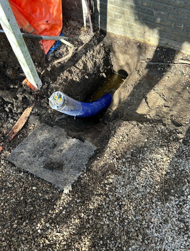

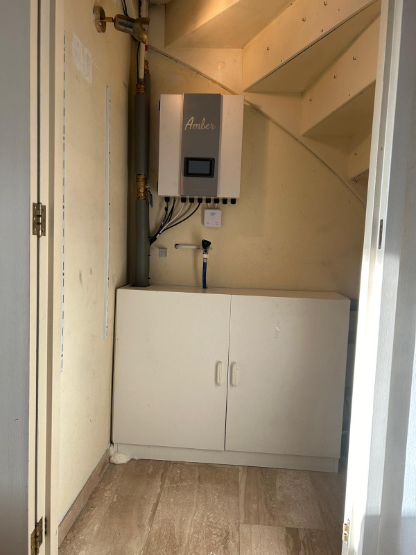

Zo Lennard heeft zijn best weer moeten doen #trots 6.5 Amber met boiler, nieuwe verdeler, 9 meter grondleiding Watts en ingebouwd in de trapkast. Dat doe je niet in 2 dagen. #zo kan het ook .Afbeeldingslocatie: https://tweakers.net/i/T6lIttFWSLkvl_TB-LDmKfN5_dY=/x800/filters:strip_icc():strip_exif()/f/image/4h3tVfo8fObvHED5EP4MeEta.jpg?f=fotoalbum_large

Mijn denkrichting van de Amber95 wordt wel bevestigd merk ik, daar geeft me voldoende vertrouwen om daar voor te gaan ;)
Iemand nog wat aan te merken op mijn installatie schema? Zitten er grove fouten in of zie ik nog wat over het hoofd? O-)
Tips of aanvullingen zijn welkom!

Welke Amber past bij mij?
Op basis van de harde cijfers die er op dit moment zijn, zou de Amber95 misschien te klein zijn bij -10. Echter, met de geplande aanvullende isolatiemaatregelen en de mogelijk ondergewaardeerde prestaties van de Ambers zou het best wel eens genoeg kunnen zijn, ook zonder gebruik van de BUH.
Wat is jullie advies in deze, kiezen voor de 120 met mogelijk fors overcapaciteit of toch voor de 95 gaan?

visser.m schreef op zaterdag 16 maart 2024 @ 13:26:
Een Kamstrup en kWh meter die MID gecertificeerd is 😇
Verder zie ik niet iets geks.

Carboy54 schreef op vrijdag 15 maart 2024 @ 17:43:
Zo Lennard heeft zijn best weer moeten doen #trots 6.5 Amber met boiler, nieuwe verdeler, 9 meter grondleiding Watts en ingebouwd in de trapkast. Dat doe je niet in 2 dagen. #zo kan het ook .[Afbeelding]
Stevige klus.
Hij mag wel een toeslag gaan vragen voor de non ergonomische omstandigheden waarin hij moet werken

Jan2023 schreef op zaterdag 16 maart 2024 @ 15:40:
Stevige klus.
Tja en dan met zijn 2xx lengte 9 meter grondleiding in de kelder trekken met 10cm water 8)7

Carboy54 schreef op zaterdag 16 maart 2024 @ 16:16:
Daar hebben we een woord voor: Bikkel 👍👍👍
Ziet er goed uit, mooi ook aan warmte sifon gedacht.

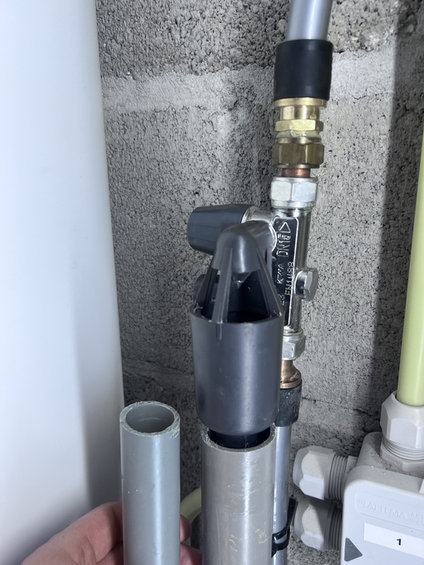

Enige wat nog zou toepassen is op je koud water aanvoer naar je boiler; een t stuk met atapkraan op het laagste punt. Je krijgt anders nooit je boiler leeg zonder choas. Let wel op dat geen afsluiter tussen inlaat combi en boiler mag zitten, vandaar T stuk met daarin de aftapkraan.

Goede tip, ik heb nog een aftapkraan onderin de boiler voorzien d:)b
ErikVers schreef op zaterdag 16 maart 2024 @ 19:27:

Nu het warmer aan het worden is, is de vermogensvraag van de woning natuurlijk steeds lager. Om de Amber dan zo lang mogelijk te laten draaien is het dan handiger om de flow naar beneden te schroeven zodat er meer tijd is om de warmte af te geven waardoor de Tc later in gaat grijpen?
Ik zie bij mij namelijk het volgende gebeuren rond 03:00* slaat de Amber af omdat de delta tussen TC en berekende stooklijn > +3K. Dan om ca 4:10 gaat de compressor weer aan omdat de delta tussen TC en berekende stooklijn < -4K. In de tussentijd zie je wel dat de pomp van de Amber door draait op interval omdat er nog wel warmtevraag is. Rond 15:50 zie je hetzelfde gebeuren maar slaat de compressor niet nog eens aan omdat de woning geen warmtevraag meer heeft en de Tc-stooklijn nog niet voorbij de -4K is gepasseerd. Wel draait de pomp in intervallen gedurende ca 35 minuten.
*Om ca 3:00 uur gaat de delta tussen TC en stooklijn omhoog omdat de Amber moet optoeren na 1,5 uur op 36 Hz te hebben gedraaid en daarvoor 30 minuten op 43 Hz dus in totaal 2 uur op 43 Hz of lager.
Andere optie is natuurlijk de stooklijn met 1 graad te verhogen "oude" instelling maar dan toert die minder terug naar de 36 Hz. De vraag is dus wat is wijsheid om zo goedkoop mogelijk te draaien.
Afbeeldingslocatie: https://tweakers.net/i/USH6_WAPJpzRKpO2IjCUNUD2JGY=/800x/filters:strip_exif()/f/image/UVzl0Emuv3SqxlAs9aWVYnBi.png?f=fotoalbum_large
Afbeeldingslocatie: https://tweakers.net/i/UtQJG9p80tYvu6MVMAq9-k40mG4=/800x/filters:strip_exif()/f/image/SUSufGdP40BfsWEtvNpOZAQn.png?f=fotoalbum_large

Ik volg dit toch wel met enige verbazing
De buitentemperatuur loopt op. Wat voor zinvols valt er nog te testen.
Afbeeldingslocatie: https://tweakers.net/i/b3rjcLZa3Hi8DaIDcDqQ5Iynfdo=/x800/filters:strip_icc():strip_exif()/f/image/T6UZPs133MKhHVGrf0Q6QGuX.jpg?f=fotoalbum_large
Ik volg de status van mijn Amber nu remote , deze draait een bescheiden run in de nacht en thats it .
Afbeeldingslocatie: https://tweakers.net/i/vzKscu3iodqYB6fOAG5fRn7Kw60=/800x/filters:strip_icc():strip_exif()/f/image/xngtBH7VU0I7dl3RpZwwgrfr.jpg?f=fotoalbum_large
Het stookseizoen is zo ongeveer afgelopen.
Amber 95 sinds 10 / 2023 en 9 x 365 Wp glas / glas solarwatt

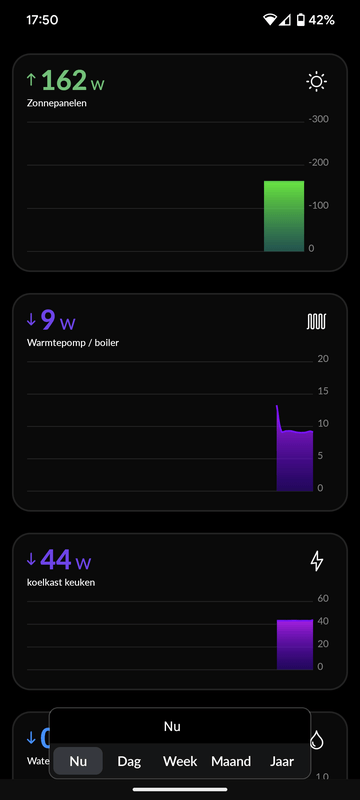

Hier net de honewizzard geinstaleerd dus ben benieuwd.
Draait standby mooi continu op 10 watt.
Afbeeldingslocatie: https://tweakers.net/i/vqC0R3u-nkTMk7p14A2u77tgJfM=/x800/filters:strip_exif()/f/image/qItpEhLjcWFaUTiKFZzrdPqx.png?f=fotoalbum_large

  • psycho-realm
  • Laatst online: 29-08 14:27
Carboy54 schreef op zaterdag 16 december 2023 @ 17:23:
Plaatsing van de diverse begrenzers ( 2 kleuren ) is afhankelijk van de waterinhoud en het niet plaatsen heeft invloed op de menging van het koude water in het vat bij gebruik.
Heb ik hier overheen gelezen in de gebruiksaanwijzing? Ik heb een 200 liter vat. Heb er nu (nog) geen begrenzers inzitten. Ik ben benieuwd of ik hoe nog iets aan moet wijzigen.
Wel heb ik de 32mm pijp vervangen voor een 40mm pijp. Ik had last van een vacuüm waardoor ik water overstromingen heb gehad op zolder 😞 wie had dat verwacht…
Afbeeldingslocatie: https://tweakers.net/i/DQMvut0E_m77rHWQwTJz0DqGrQg=/x800/filters:strip_icc():strip_exif()/f/image/hEAmYXwy3cVTNd7hctNTuu3D.jpg?f=fotoalbum_large
  • Impossibl3
  • Laatst online: 12-11 15:30
psycho-realm schreef op dinsdag 19 maart 2024 @ 22:05:
Ik heb die begrenzers er ook niet inzitten en geen last van "koud" water. Bij mij zitten ze er niet in want Lennard gaf aan dat juist bij een aantal mensen de begrenzer een probleem gaf in de waterdruk van het warm water. Onder mijn stortdouche wil ik wel voldoende druk hebben. 😁
