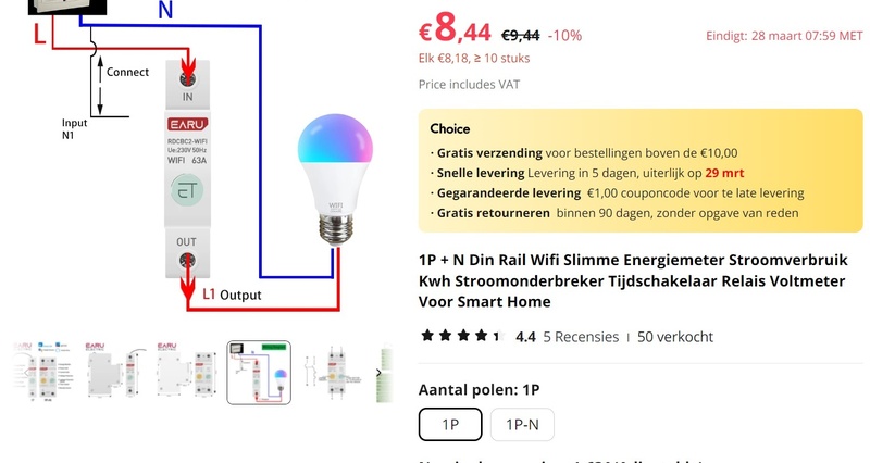

Simpel Ali ding doet het prima hier voor 13 euro
Ik kwam deze nog tegen, eur10,50 met verzenden. (de 2P versie is ook aardlek, maar dat vertrouw ik minder van een chinees, de 1P-versie zit op de P en heeft een N-draadje). Ik ga hem proberen, maar heb wel zorgen over wifi icm de stalen deur van mijn meterkast...
https://nl.aliexpress.com/item/1005006296137793.html Afbeeldingslocatie: https://tweakers.net/i/LlFMQ9_WX6SE8EGAf7OKDu3ZN7s=/800x/filters:strip_icc():strip_exif()/f/image/PBolFrqtNxo32H2Tupnqajb4.jpg?f=fotoalbum_large
  • Impossibl3
  • Laatst online: 12-11 15:30
@tonwes99 ik zou dit niet in je meterkast klikken. Voor dit soort vitale dingen zou ik iets nemen wat tenminste via bekende winkels in de EU verkocht worden met de bijbehorende keurmerken. Voor je het weet is je huis afgefikt als er 3000+ watt doorheen gaat.
Dan zou ik eerder die ct ringen van @Carboy54 pakken. Die grijpen niet in op de functie van de meterkast.

Impossibl3 schreef op vrijdag 22 maart 2024 @ 07:11:
Eastron is ook Chinees, maar inmiddels gerenomeerd merk. Die goedkope ali rommel, zkr direct in line vertrouw ik niet.
Koop ook geen voedingen van ali. En ik weet wel zal het zelfde spul zijn, maar met een keurmerk er op worden er toch extra kwaliteits controles uitgevoerd.

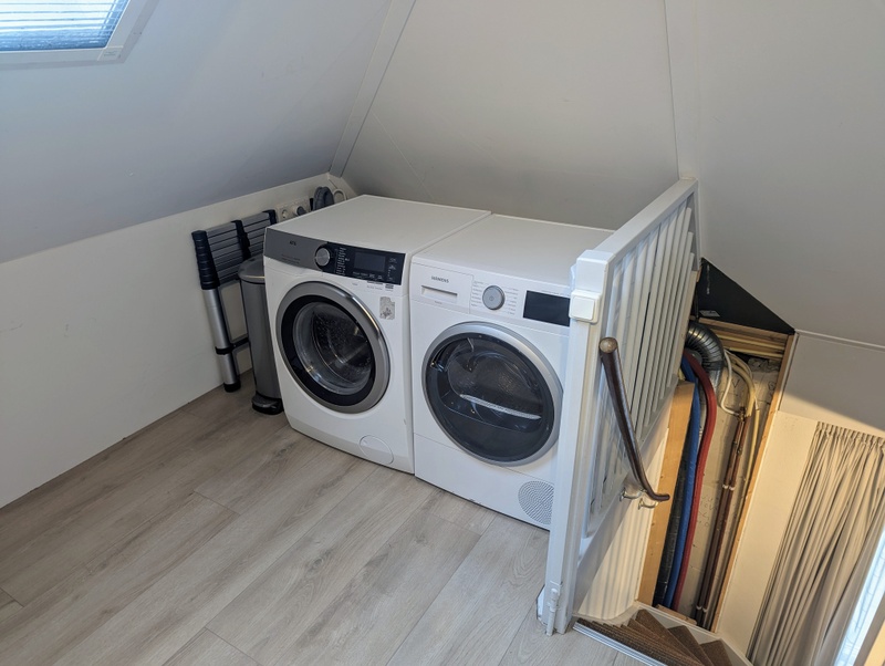

Is deze muurbeugel geschikt voor een Amber 95?

Precies daarom, scheelt je misschien 200 euro op een hele meterkast. Maar brand is erger.

Nee te smalle bovenrail

Bedankt, gelukkig niet besteld 😅.
Welke zou jij adviseren? Amber is best een zware buitenunit.
Edit: dit met chemische verankering?
https://www.amazon.nl/MKK...tomer-reviews_feature_div

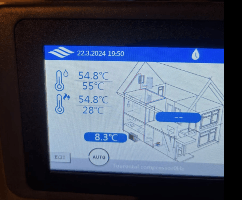

Vandaag was het dan eindelijk zover, de Amber 6.5 is aangekoppeld en we hebben het systeem omgezet. Alles is goed gegaan, op wat lekkende koppelingen na. Tapwater al netjes op temperatuur.
Twee vragen / problemen echter.
1: Ik heb last van de bug dat Tc en Tw waardes gelijk zijn bij in bedrijf. Als pomp uitschakelt zie ik ze even omspringen. Software is opnieuw geinstalleerd, ik meen 2.29 maar dat brengt me bij het volgende probleem.
2: Ik dacht de laatste versie te hebben, maar in de txt file staat HeatStarV2.26. Heeft iemand voor mij de juiste V2.29 nogmaals? WeTransfer link van Carboy werkt niet meer helaas.
Afbeeldingslocatie: https://tweakers.net/i/QkAUAaSuyGYKSVP4ptAMNgniMv8=/full-fit-in/4000x4000/filters:no_upscale():fill(white):strip_exif()/f/image/i3PBfqSYHt4FLKyzZ8Ysw0Nd.png?f=user_large
Bedankt voor alle info en tips hier in ieder geval!

joenex1 schreef op vrijdag 22 maart 2024 @ 20:04:
In jouw mailbox :-) en doe de volledige installatie niet de update.

Museon schreef op vrijdag 22 maart 2024 @ 19:55:
Fischer 600 past prima gebruik niet de te kleine trillingdempers maar grotere: https://www.technirub.nl/...0x20-mm-type-a-m8x23.html

Carboy54 schreef op vrijdag 22 maart 2024 @ 20:30:
Fischer 600 past prima gebruik niet de te kleine trillingdempers maar grotere.
Top, bedankt voor suggestie en tip.

Carboy54 schreef op vrijdag 22 maart 2024 @ 20:25:
Probleem opgelost! Was tevens een foute instelling. Nu gaan finetunen _/-\o_

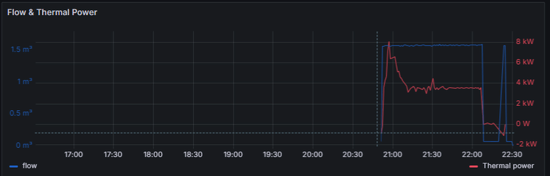

Excuus ik bedoelde eigenlijk aanvoer temperatuur.
Stel het systeem kan maar 800 l/h verwerken bij de druk die de pomp genereert, kun je dat niet compenseren met een hogere aanvoer temperatuur? Dus een hogere stooklijn
  • bommer
  • Laatst online: 21:48
bommer
ZenMonkey schreef op zaterdag 23 maart 2024 @ 19:19:
Op dit moment kent de pomp van de Amber 3 standen en draait hij altijd op een van deze 3 standen.
hoewel de modbus een terug melding geeft in % en aangeduid wordt als PWM speed.
vermoedelijk voor aanpassingen in de toekomst.
Ik heb de laagste stand geprobeerd, (+- 900 L/h) en dat geeft ondank mijn best korte afstand tot de vloerverdeler en buffer van 200L toch flow storingen. Bij mij staat hij op MID en dat is ongeveer 1500 a 1600 L/h houd daar maar rekening mee.
Afbeeldingslocatie: https://tweakers.net/i/r35H-lgoThCKDEzu5xTq9nkUvjo=/800x/filters:strip_exif()/f/image/PBfskINZN63q8FpREYycaPqX.png?f=fotoalbum_large
Voorbeeld van de run van daarnet, de flow blijft de hele run constant, de TC (aanvoer) temperatuur loopt langzaam op. Aan het einde zie je nog de interval van de pomp (er is nog (thermostaat) vraag) maar de compressor is uit. mijn CV pomp trekt nu nog rest warmte uit mijn buffer. dit was voldoende voor nu en daarna vervalt ook de vraag.
Dit bij een buitentemperatuur van 7 graden en een COP van 5,5
Als jou afgifte systeem niet meer dan 800L per uur aankan, is de Amber niet geschikt.
Maar ik denk geen enkele warmte pomp.
Laag temperatuur verwarming heeft een grote flow nodig.
[ Voor 5% gewijzigd door bommer op 23-03-2024 22:40 ]
Solar Edge 9800WP O/W - Itho Amber 95 | Systeem integrator meet en regeltechniek & KNX | projecterings deskundige CCTV & Inbraaksignalering systemen | Meet- en regeltechniek in de klimaatbeheersing (MRK-A)
  • bommer
bommer
Ik snap wat je zegt, je wilt met een hogere temperatuur en een lagere flow. dezelfde afgifte bereiken als met een lagere temperatuur en grotere flow.
Dat laatste is wel het meest efficiënt
Ik denk dat je er eerst voor moet zorgen dat jouw afgifte systeem die 1200-1600L aan kan.

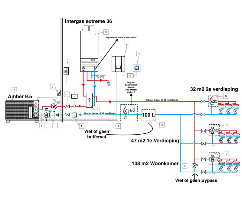

Hallo Allemaal,
Ik heb zojuist de Itho Amber 9.5 aangeschaft.
Ik ben zelf redelijk handig met een handleiding maar er zijn een aantal dingen mij onduidelijk.
Ik kijk er erg naar uit dit projectje zelf te doen naar ik Quatt en De warmte AO zojuist heb afgeslagen!
Zou iemand mij een beetje wegwijs willen maken?
Afbeeldingslocatie: https://tweakers.net/i/iBvhysblX5p3u2GQybCTy_lt2to=/800x/filters:strip_exif()/f/image/TCApx1caGf59G6cOvd7dAHm3.png?f=fotoalbum_large
Woning : ongeveer 187 m2 met 3 verdiepingen overal vloerverwarming 20 mm buizen in de vloer gefreesd. Hybride opstelling Itho Amber 9.5 Koelen en verwarmen. Vorige eigenaren hebben een nieuwe intergas Xtreme 36 geplaatst.
Koper 28mm met 19 mm isolatie of henco 32 mm met 20 mm isolatie
Vraag 1: Is een bypass nodig en zit hij volgens de tekening op de juiste plek?
Vraag 2 :Open verdeler bij de CV(Klopt de aansluiting zo en welke heb ik nodig? ) Pentec? hoeveel KW? Keuze is reuze? evt een link?
Vraag 3 : ik wil alle 3 de verdiepingen apart kunnen regelen. of in ieder geval woonkamer apart van 1e en 2e verdieping ( 1e en 2e verdieping zouden dus evt samengevoegd kunnen worden en 2e verdieping sluit ik dan handmatig af omdat de verwarming daar niet direct gebruikt hoeft te worden) Is dit mogelijk met mijn hydraulische opstelling met bijvoorbeeld een Tado thermostaat op de 3 verdelers of raden jullie een ander systeem aan?
Vraag 4 : Klopt het dat ik beter een pomploze verdeler kan nemen en de CV temperatuur gewoon zo laag mogelijk zetten ( 40 graden ofz.) Hybride opstelling.
Vraag 5 : Heb ik 2 expansievaten nodig omdat retour van de Warmtepomp en die van de CV gescheiden zijn? of klopt mijn hydraulische tekening niet?
Vraag 6 : heb ik een buffervat nodig van 100 liter of is dat niet nodig in deze opstelling?
Vraag 7; Welke verdeler Raden jullie een aan zonder pomp Voor Koelen en verwarmen?
Vraag 8 : in geval van koperen 28 mm buis raden jullie dan aan isolatie te kopen die er strak omheen zit dus 28 mm of mag het ook 30/32 mm zijn zodat de koppelingen beter er in passen.
Vraag 9: Moet ik ook nog een terugslag klep plaatsen bij de CV?
Mijn dank is groot!!

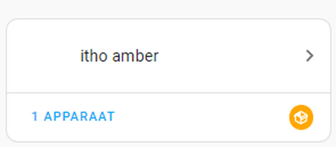

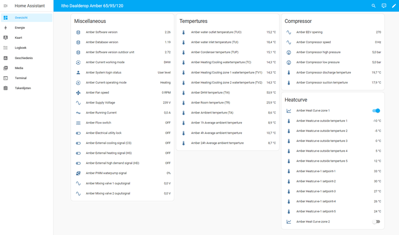

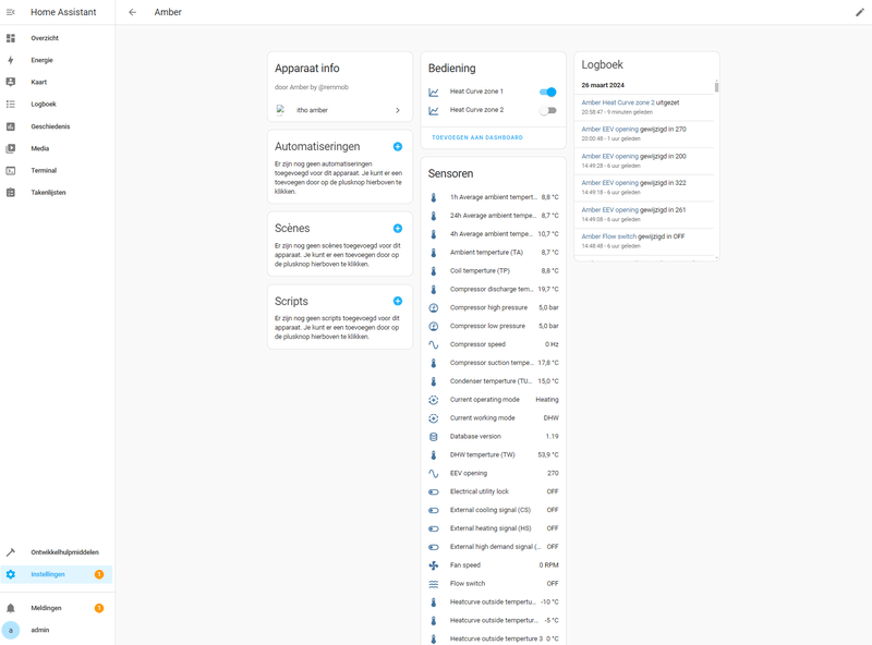

Wil jullie graag even een sneak preview geven van de vorderingen van de Itho Amber 65/95/120
Home Assistant integratie.
Op dit moment kunnen er schakelaars aan/uit gezet worden. In principe kunnen alle settings en realtime data uitgelezen worden.
Met de schakelaars heb ik nog een rare flipflop die ik graag wil elimineren. En het schrijven van waardes (setpoints) moet nog uitgezocht worden.
Helaas is niet alles te schrijven, o.a. de stook & -koellijn setpoints en klokken niet! Dit is niet geïmplementeerd, ik heb uiteraard wel het verzoek bij Itho neer gelegd.
Enkele screenshots:
Afbeeldingslocatie: https://tweakers.net/i/ZJrNi7aYp29GNQ2b4NHYozegNI4=/full-fit-in/4000x4000/filters:no_upscale():fill(white):strip_exif()/f/image/I1Uf3pnaJBwXee7WMiipIfrT.png?f=user_large
Afbeeldingslocatie: https://tweakers.net/i/3mqwtahtxuq-AtuYQg94vSNM0do=/800x/filters:strip_exif()/f/image/kt56nSjlkqasBvveH36dIJ5e.png?f=fotoalbum_large
Afbeeldingslocatie: https://tweakers.net/i/-5LIphmp_jO4q0g8Y3vea9QftuI=/800x/filters:strip_exif()/f/image/6nBxAfnLplb6XzwWub51E8wD.png?f=fotoalbum_large

tonwes99
@Whiskey48 ook vanuit warmteberekening klopt het precies:
Vanuit soortelijke warmte is de benodigde energie om water op te warmen:
4,17kJ/kg/oC, dit is 1,15W/kg/oC
5L/minuut is 300L/h, dit moet worden opgewarmd van 15 naar 40oC
Benodigde energie in kWh is 0,00115*(40-15)*300=8625 kWh
Dus benodigd vermogen gedurende een uur is 8.6kW
Dus bij de juiste buitentemperatuur redt een Amber 95 het precies

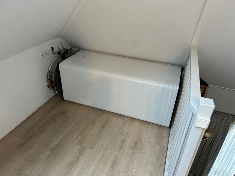

Carboy54 schreef op woensdag 27 maart 2024 @ 11:48:
Best bijzonder voor een horizontaal vat. Het kan dus gewoon goed werken ondanks vaak commentaar over horizontale vaten in de markt 😃
Bij de VSK gaf iemand van Itho aan dat ik het 240L horizontaal vat kon vergelijken met een 200L staand vat (tenzij hij niet te lang geleden is opgewarmd uiteraard)
Voor mij is dit irrelevant, de 240L paste perfect bij het knieschot op een stuk loze ruimte. Waar de CV nu eerst stond op zolder hebben we nu net voldoende ruimte om daar een logeer-/studeerkamer te maken. Die 40L langdurige stilstand water verschil maakt me niks uit.
Daarnaast vind ik het top dat als je een waterbespaarnippel gebruikt, De R290 Amber95 zelfs tijdens het douchen voldoende vermogen heeft om het vat op te warmen als eerder het bad was gevuld, hij warmt sneller op dan ik kan douchen.
(Heb een Grohe grote regendouche met dan nog prima voldoende water wat er uit komt)

Afbeeldingslocatie: https://tweakers.net/i/hbvkIiGWyJ02JShRjIX_C1IpKrw=/800x/filters:strip_icc():strip_exif()/f/image/ghO8LWAtEMc5PVBe9sCfkAnM.jpg?f=fotoalbum_large
Haha ik ervaar het ook :p. Ik schommel tussen de 4L/min en 5L/min overigens volgens de P1 meter.
De Amber95 was eerst eigenlijk te groot voor het afgiftevermogen van m'n woning, maar mbv wat ventilatoren icm heatboosters en T11 te vervangen voor T22 heb ik nu zonder buffervat met een iets te krap systeeminhoud, nul last van pendelen (in mei komt een uitbouw, dan krijg ik 30L vloerverwarming erbij).
Ik vind het ook fijn dat hij vierkant is, ik gebruik hem nu als kast :9 (plankje nog even bijzagen en wit te schilderen een keer)

Whiskey48 schreef op dinsdag 26 maart 2024 @ 20:03:
Grappig, sinds donderdag de Amber95 met ren 240L horizontaal buffervat.
Eerst had ik ingesteld dat hij het watervat enkel tussen 12:00 en 16:00 ging opwarmen ... maar niet eerst in bad en daarna lekker lang douchen zit nog niet bij m'n kinderen in hun systeem (ga ik wel nog even opvoeden).
Daarom even ingesteld dat hij het water als hij het vat de 42 graden bereikt gaat opwarmen (tot 50 graden). Nu valt me op dat de Amber (bij 10 graden buiten) het vat sneller opwarmt dan je met de douche het vat leegtrekt! (61hz) Dus je kan gewoon blijven douchen, het vat raakt niet koud (zonder BackUp Heater).
Als douche heb ik een Grohe regendouche met waterbespaaenippel die dan 5L/min doet.
... Leuke meevaller, maar nu toch maar even de kids opvoeden :p
Mooi vat, en nog mooier is dat je inderdaad met 9kW je tapwater kan bijhouden. Wat @tonwes99 ook deelde.
Dit schept ook mogelijkheden voor de toekomst voor de warmtepomp om het tapwater anders aan te pakken dan hoe we het nu dimensioneren met 200L + vaten.
Je zou kunnen denken aan een veel kleiner vat en een warmtepomp die ondersteund wordt kort met een backup heater en snel op temperatuur komt en je dus minder ruimte en stilstandverlies krijgt.

ErikVers schreef op woensdag 27 maart 2024 @ 16:04:
Wie weet toekomst voor de warmtepomp doorstromer; gat in de markt 👍🫡✅
Bijvoorbeeld de tapwaterrun direct aan zodra je douche of bad kraan open gaat voor meer dan 30s ipv het wachten op de ingestelde hysterese; tweak voer dit 👍✅🔥
Nb
Tapwater is vaak wel onder de 10c dan wordt rekensom iets spannenender 10-12kW is beetje de capaciteit wanneer dit veilig 6l/min kan generen.
Ja bij mij staat of valt het bij de doorstroombegrenzer (van een paar euro) die ik op m'n douche heb gemonteerd.
Ik heb een grote Grohe regendouche, de waterkracht is niet zoals in een luxe hotel, maar zeker helemaal prima! (de (warm)waterdruk in ons vorige huis uit 1901 was minder).
Geen idee hoe dit werkt bij andere warmtepompen. Het liefste zou ik zien dat hij dagelijks om 14:00 even opwarmt tot 55 graden ... maar alsmede gaat bijwarmen (tot 50 graden) als hij onder de 40 graden zakt.
(ik moet de handleiding van de Amber nog doornemen, maar moet nu volgens mij het een of het ander kiezen.)

bommer schreef op dinsdag 26 maart 2024 @ 21:19:
Ziet er goed uit! Twee vragen:
- doe je dit met een standaard pcb? Is het met dat bordje ook mogelijk om kWh pulsgever aan te sluiten en binnen te halen op het HA dashboard? En/of een flow pulsgever? Dan kun je ook een realtime CoP berekening laten uitvoeren.
- Is het met datzelfde bordje dan ook mogelijk om, tegelijkertijd met CoP berekening, vanaf het dashbord een thermostaat functie uit te voeren?
  • bommer
bommer
harry59 schreef op woensdag 27 maart 2024 @ 17:29:
Ik maak met deze intergratie geen gebruik van de leejoow pcb, dat is een ESPhome bordje met extra relais en temperatuur sensoren.
De versie met usb-c aansluiting kan ook schrijven en wellicht dat daar voor ook aangepaste software komt.
Mijn integratie maakt gebruik van de officieele modbus aansluiting en kan ook schrijven. Enkele sensoren zijn alleen niet beschikbaar op deze bus. o.a. de setpoints van de compressor en fan. uiteraard wel de huidige waardes van deze sensoren.
De vertaling naar een netwerkkabel gaat met in goed in de handel verkrijgbare Gateway, daar kan je alleen modbus apparaten op aansluiten en geen extra sensoren.
Een DHZ optie met een raspberry PI werkt ook.
Ik maak de COP berekeing in HA zelf, ik vraag mij ook af of een ESP32 dat allemaal aankan.
Complete modbus lijst van 400 adressen uitlezen. met overeenkomstig zoveel sensoren.
en dan nog extra sensoren, puls tellers voor energie en flow en dan ook nog realtime berekenen.
ben bang dat de ESP32 op zijn knieen gaat.
