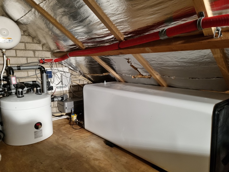

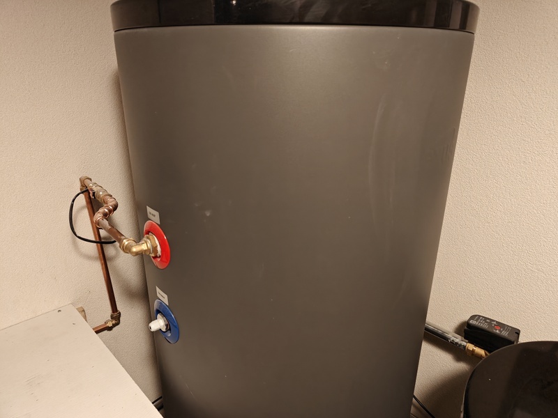

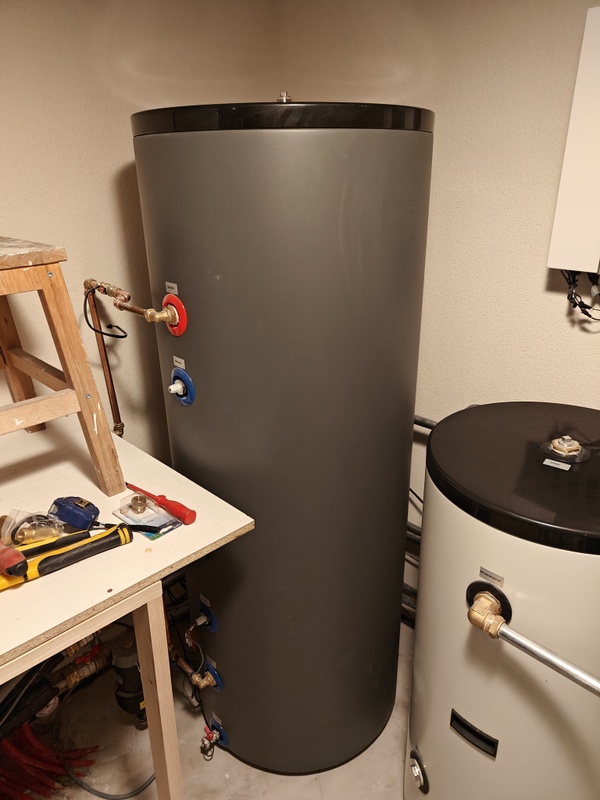

  • joenex1
  • Laatst online: 11-11 07:53
silverball schreef op woensdag 27 maart 2024 @ 14:19:
Sowieso echt mega gaaf die horizontale vaten, zou echt perfect voor hier zijn. Als ik de mogelijkheid had om een nieuwe leiding vanaf een potentiële warmtepomp te trekken naar de vliering had ik zeker zo'n set-up genomen. Voor nu zit ik vast aan mijn cop=1 boiler, wel een Itho dus ietwat ontopic :P, of eventueel een lawaaiige grote warmtepompboiler.
Zeker een hele mooi oplossing :9 Anders had ik de hele vloer van de berg zolder (boven garage) omlaag moeten brengen. Helaas zijn de pootjes niet stevig genoeg om het gewicht te dragen. Op dag 2 scharnierde hij van zijn pootjes af, dus nog met rubberen matjes er onder verstevigd. Warmte verlies lijkt zo'n graad per dag te zijn. Gisteren kwam de installateur een lekkende bocht vervangen, had hij de afsluiters voor dicht gedraaid. Daarna niet helemaal open gezet waardoor de pomp tegen een half dichte afsluiter stond te pompen. Gevolg, een defecte pomp en weer terug op de ketel voor SWW. Jammer dat hij niet zelf uitschakelde op temperatuur of flow detectie. Pomp is nog niet zo makkelijk te krijgen, ben ik al met @Carboy54 over in gesprek.

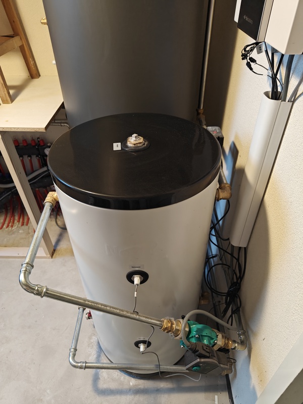

Afbeeldingslocatie: https://tweakers.net/i/Kd08sAsH4htVgLs5o_i6S_wNbOA=/800x/filters:strip_icc():strip_exif()/f/image/dwhVKsVh0igqsEe3gQ0KFcnR.jpg?f=fotoalbum_large
Wel of geen buffervat zijn we nog over in gesprek, ik ben er van overtuigd dat het zonder kan, installateur (nog) niet. Staat er nu parallel in met alle 4 de aansluitingen en een extra pomp op de afgaande kant.
  • Whiskey48
  • Laatst online: 23:31
Whiskey48
joenex1 schreef op donderdag 28 maart 2024 @ 08:48:
Ook een mooie ruimtebesparende plek!
Let op bij het verschuiven, dan gaan ze snel even schuin idd. Bij mij zijn de pootjes er ook af.
Zeker een hele mooi oplossing :9 Anders had ik de hele vloer van de berg zolder (boven garage) omlaag moeten brengen. [...]
Lukt het nog om die plafondisolatie rondom luchtdicht af te tapen met het vat er voor?
Panasonic WH-MDC05J3E5 | 5120Wp @ WZW | 3645Wp @ ONO | NoM met woning uit 1926
  • joenex1
Cr3ator schreef op donderdag 28 maart 2024 @ 10:43:
Ja, mooi klusje voor Paasweekend, kan er nog bij aan de achterkant. SWW leidingen moeten ook nog geisoleerd worden.
  • pc_slopert
  • Laatst online: 12-11 17:12
pc_slopert
460GRADEN Anders
@joenex1 Mooie oplossing. Hoeveel liter is jouw boiler? En wat is ongeveer de afmeting?
Enphase IQ7 | 12xPhono Solar410 | 12xJA Solar390 | HomeAssistant | Vaillant VWL 75/6 | Mijn project All electric 1950 huis: https://gathering.tweakers.net/forum/list_messages/2228262 | https://460graden.nl Warmtepomp thuis!
  • Carboy54
  • Registratie: Januari 2017
  • Laatst online: 08:08
Carboy54
Duurzaamheid coach
pc_slopert schreef op donderdag 28 maart 2024 @ 12:11:
Zijn leverbaar in 200, 240 en 270 liter. De horizontale heeft een losse warmtewisselaar met pomp.

  • joenex1

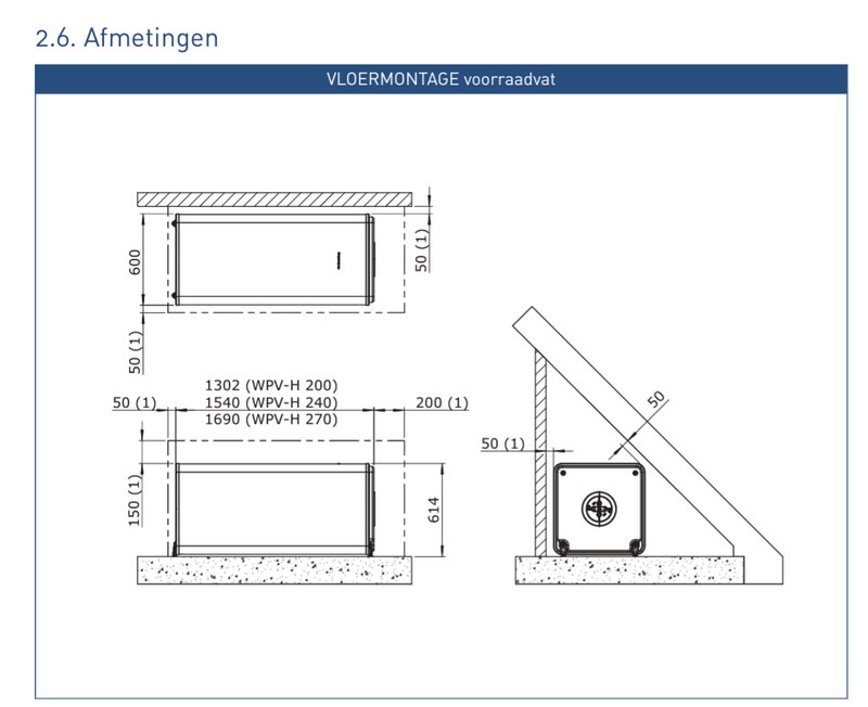

Ik heb de 240L voor 4 persoons huishouden, zit geen spiraal in dus je hebt meer ter beschikking natuurlijk.
Afmetingen en vrije ruimte die je nodig hebt:Afbeeldingslocatie: https://tweakers.net/i/6wH7FQVCyKTGCvqOmdBgN0A-mac=/800x/filters:strip_exif()/f/image/8A7xgxN5qsaJUaRCw3XOk42i.png?f=fotoalbum_large

Even een aantal foto's van de Amber 6.5 zoals hij bij mij staat.
Afbeeldingslocatie: https://tweakers.net/i/Ou7R9fKGJZbWgRBFQX0h7ZWqUL8=/232x232/filters:strip_icc():strip_exif()/f/image/fxiXO8TtlmMyYVTCpvE0ch0g.jpg?f=fotoalbum_tileAfbeeldingslocatie: https://tweakers.net/i/Ljto0aa98dP5ck7an3lv-pHK9-Q=/232x232/filters:strip_icc():strip_exif()/f/image/yMn58PYuHybCj5BhSuVzkXx9.jpg?f=fotoalbum_tileAfbeeldingslocatie: https://tweakers.net/i/KyzhxBcUw9uGKMBnyMhX6WaDDYs=/232x232/filters:strip_icc():strip_exif()/f/image/rYwuReOe2OSr4A6NMeDvq0yW.jpg?f=fotoalbum_tile
Afbeeldingslocatie: https://tweakers.net/i/SLtWmIy9haF9gehM3ZeKOgUlfi0=/232x232/filters:strip_icc():strip_exif()/f/image/HearmL1OyIxR4vsImCi54ieV.jpg?f=fotoalbum_tile
Ondertussen is de isolatie aangebracht rond de vorstbeveiligers en binnenleidingen. :9~ op naar de instellingen voor de stooklijn middels de PNI thermostaat. Daarna kan het buffervat 300L voor de CV-leidingen gezet worden om de doorstromer te vervangen voor warm water en douche.

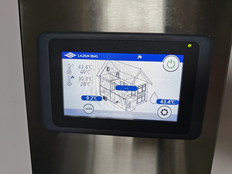

Hier is vrijdag de Amber 95 geinstalleerd.
Zaterdag de instellingen aangepast omdat de installateurs daar niet aan toe kwamen (lees: het niet begrepen).
leejoow module ook al binnen, maar mijn home assistant draaide nog op een SD die gecrasht is. Dus morgen komt SSD binnen, back-up terugzetten en dan add-on module aansluiten.
Wil in ieder geval kunnen schakelen tussen wel/niet verwarmen (geen thermostaat aangesloten, nu contacten direct doorverbonden) en o.b.v. zonnepaneelproductie boilervat laten verwarmen.
Nog wel wat (voor mij) vreemde zaken om in te duiken:
- Aanvoertemperatuur is regelmatig hoger dan de gevraagde temperatuur
- Vloerverwarmingsverdeler geeft 25 graden aan terwijl aanvoer en retour amber op bijvoorbeeld 30/32 graden ligt
- Boilervat maakt na aantal ontluchtings-sessie's nog best wat lawaai
- Boilervat koel gevoelsmatig te snel af. Er staat 40Watt op de boiler.
Als ik goed reken: 40j * 3600s = 144.000 j. 144.000 / 4186 = 34,4
34,4 / 300 (vat 300 liter) = 0,11 graad per uur.
Dat lijkt nu een stuk sneller te gaan (buiten douchen etc. om)
- Minimumverbruik van Amber ligt op 100 watt. Weet nog niet waarom. Nog testen wat er gebeurt indien verwarmen uit wordt geschakeld (bijv. zomer)

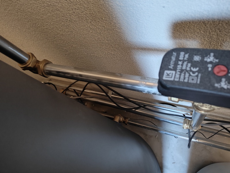

@Frankvbr Heb je geen last van thermische trek in het boilervat.
even een foto van de installatie plaatsen, kunnen we het zien.
De uittrede temperatuur TUO is hoger dan de TC temperatuur, waar de regeling op regelt.
en in de meeste gevallen geven de temperatuur sensoren de temperatuur 1 tot 1,5 te hoog aan.
je kan je stooklijn over het geheel 1 graad lager zetten, dat gaat bij mij prima.

Wat houdt dat in, thermische trek?
Ik vind online geen goede uitleg.

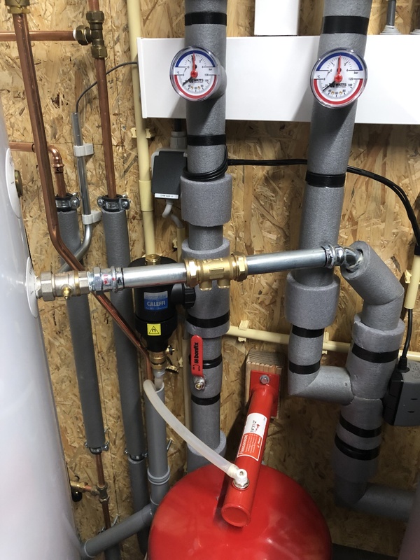

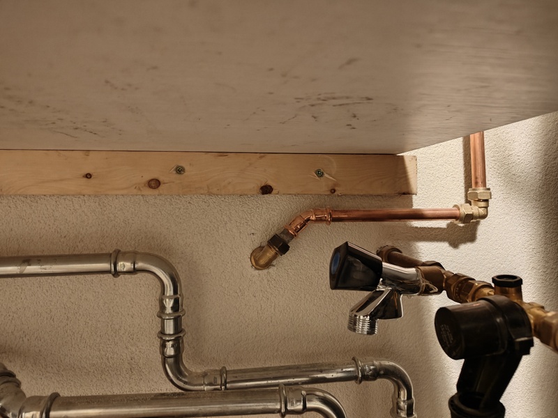

Hier twee fotos toegevoegd van de warm sww aansluiting die ik nu paraat heb. Het is vrij moeilijke alles overzichtelijk te krijgen aangezien leidingen veel uit het zicht lopen. Wat is handig om zichtbaar te hebben in een foto?
Terwijl ik hier naar kijken snap ik overigens totaal niet hoe de boiler is aangesloten. Als ik uit ga van de benamingen van aansluitingen en mijn eigen logica lijkt het alsof warm/koud water in de wisselaar gaat en cv het vat vult wat feitelijk onmogelijk is.
Afbeeldingslocatie: https://tweakers.net/i/tGDVvcJihKzNtCseJN4Eeqt2f34=/800x/filters:strip_icc():strip_exif()/f/image/fdjnPfPfpEbrQulAScwyxLfR.jpg?f=fotoalbum_large
Afbeeldingslocatie: https://tweakers.net/i/SOLZT-aqTqxgrmqostSz0NGWuDM=/800x/filters:strip_icc():strip_exif()/f/image/qNR0LiZW5Qp1nvv71hta07DZ.jpg?f=fotoalbum_large

Is dit wel een boilervat? Zitten er aan de andere zijde de aansluiting vanaf de 3 -weg klep en de retour.
En waar zit de sensor voor het vat?

Ik lees iets van "Coil Inlet" en "... sensor". Zit de sensor wel aangesloten?

Heb je ook foto’s van de koudwater aansluiting en de aansluitingen vanaf de WP? Ik zie nu alleen een klein stukje leiding uit de muur met overdruk ventiel, maar zie niet welke ingang in het vat gebruikt wordt.

@Frankvbr Ik zit nog even naar jouw eerste foto te kijken,
Ik zie een sensor zitten op de warmwater leiding, die 1 niet een Itho sensor is en 2 helemaal niet op die plek kan en mag zitten.
Dan hebben ze inderdaad zoals @Gramser zegt de leidingen op de verkeerde plaatsten aangesloten.
Ik zou ff de factuur niet betalen, tot we helder hebben hoe en wat.

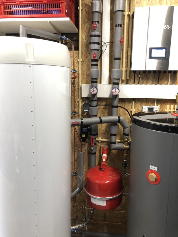

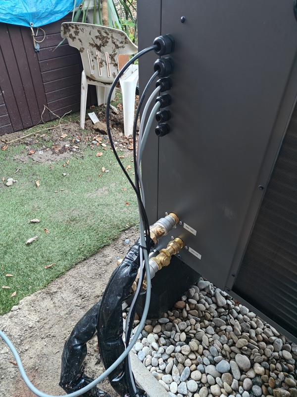

Zojuist wat foto's gemaakt. In een overzicht is moeilijk aangezien leidingen langs de muur tussen het vat lopen.
Mijn huis wordt verwarmd en warm sww water is beschikbaar. Jullie reactie's laten mij schrikken, maar ook de benaming van de aansluitingen. Echter het feit dat ik warm sww-water heb en de cv leidingen op druk blijven, leek het mij dat ik het gewoon niet goed begreep.
De sensor op de warm water is een flow sensor. Deze is inderdaad niet aangesloten op de Itho (uberhaupt niet), maar t.b.v. meten van waterflow voor gebruik warm water.

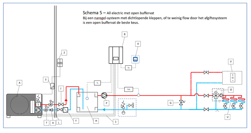

Afbeeldingslocatie: https://tweakers.net/i/_-g0izwyf_rJEgXsgsD6uw5HQvw=/x800/filters:strip_icc():strip_exif()/f/image/4iBUN9EgTVra2xwXRseZRDKu.jpg?f=fotoalbum_large
Buffervat.
Temperatuursensor bovenaan gebruikt
Linksboven = Hot water outlet
Linksonder = Cold water inlet.
Linksbovenleiding loopt naar de pomp die vervolgens naar vloerverwarmingverdeler loopt

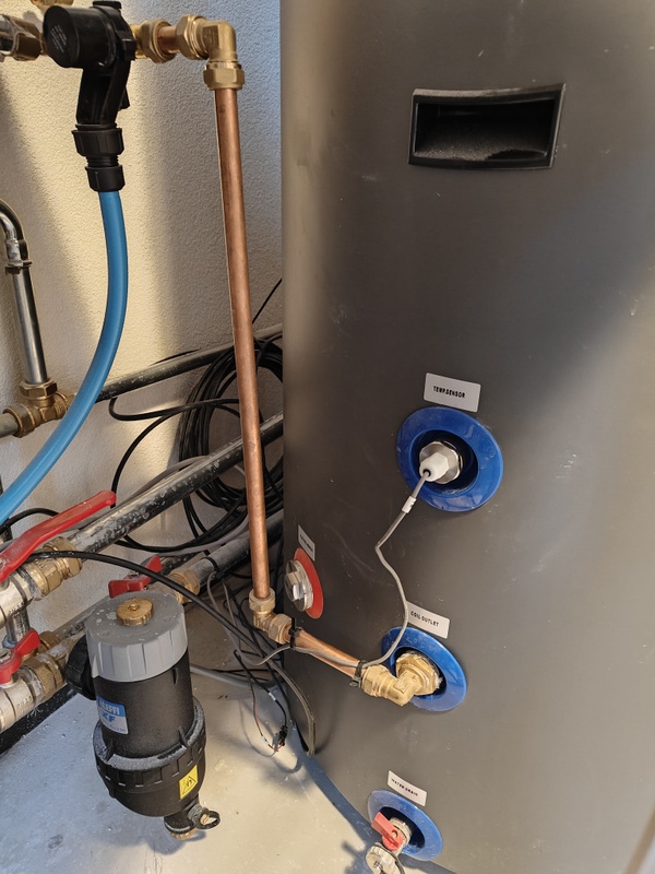

Afbeeldingslocatie: https://tweakers.net/i/ZcMqzb8iYF6_2lGpVqEgkrbkqC4=/x800/filters:strip_icc():strip_exif()/f/image/X1o0RGIEneDL64P5qxSFgDGS.jpg?f=fotoalbum_large
Boilervat
Leidingen links:
Bovenste leiding (Coil inlet) loopt naar de warm-water aansluiting van de woning. Daar zit een flow sensor tussen
temperatuur sensor bovenaan wordt niet gebruikt
temperatuur sensor onderaan wordt wel gebruikt
onderste (op de drain na) aansluiting heet 'coil outlet' en daar zit koud water leiding op aangesloten
Afbeeldingslocatie: https://tweakers.net/i/kKxLes_DysU6IPKcg_xOEMrv5BI=/800x/filters:strip_icc():strip_exif()/f/image/PwX1aV6BVF3O4R7JhPkYUatK.jpg?f=fotoalbum_large
Deze foto is wat moeilijker
Bovenste leiding komt van drieweg klep af. en gaat in de bovenste leiding van boilervat (genaamd hot water outlet). Onder de drieweg klep loopt deze leiding naar de buitenunit.
Onderste leiding heet cold water inlet en is retour naar buitenunit
Paar andere foto'sAfbeeldingslocatie: https://tweakers.net/i/bn3obifQsABDZ5DSFSdaeqNUEkc=/x800/filters:strip_icc():strip_exif()/f/image/ceri2IgecOgnLNYEy4NYzybI.jpg?f=fotoalbum_large
Afbeeldingslocatie: https://tweakers.net/i/2qf1IQwt8EOgn9mi86SQy6wjKs0=/x800/filters:strip_icc():strip_exif()/f/image/fw7F38Od33KzQiA58kdR0nQ1.jpg?f=fotoalbum_large

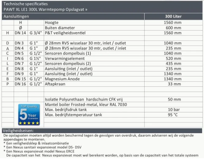

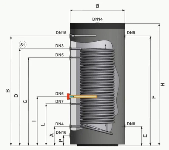

Zelf ben ik super verward want obv onderstaande technische tekeningen van boilervat zou ik denken dat ik nu het warmte-element voed met koud/warm water aansluiting. Maar dat zou onmogelijk zijn want hoe kom ik dan aan warm water/druk op cv. Misschien kan iemand mij dat uitleggen?
Afbeeldingslocatie: https://tweakers.net/i/9e4aisxRScnRHa04Ugdvn6GgEWQ=/full-fit-in/4920x3264/filters:max_bytes(3145728):no_upscale():fill(white):strip_exif()/f/image/OtIEa45pHvNO7wBJbW8Ch6yD.webp?f=user_large
Afbeeldingslocatie: https://tweakers.net/i/JqPw5EQQMahEA3m9Z5YLftS3q2Q=/full-fit-in/4920x3264/filters:max_bytes(3145728):no_upscale():fill(white):strip_exif()/f/image/9kKm8V8L72U5Z0afUlaL3Nv2.webp?f=user_large

  • Cpt00kirk
  • Laatst online: 07:41
[quote]Frankvbr schreef op dinsdag 2 april 2024 @ 19:56:
[/quote

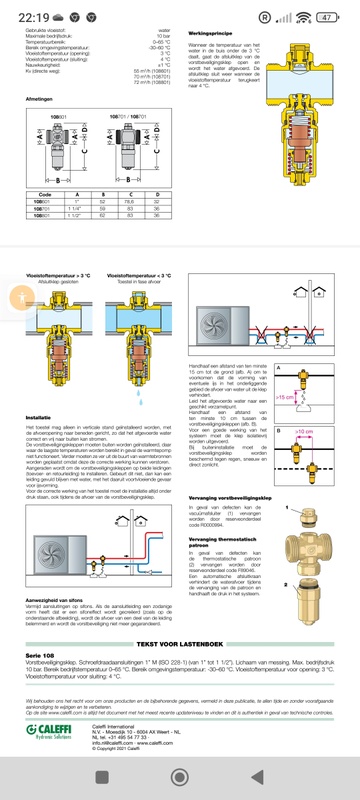

Zie je beide vorstbeveiligers zeer scheef zitten, 1x zelfs bijna horizontaal.
Ze mogen alleen verticaal geplaatst worden volgens, anders loopt het water er niet goed uit. Ik zou dit laten aanpassen!

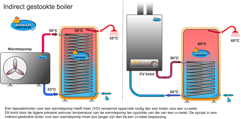

  • mused
  • Laatst online: 11-11 22:26
@Frankvbr
Het lijkt erop dat koud- en warmwater op de wisselaar zijn aangesloten? Lijkt me niet de bedoeling; tapwater zit in het vat en de wisselaar wordt op de Amber aangesloten.
Afbeeldingslocatie: https://tweakers.net/i/vXR9yo802hTOEiyy8WZsXqvh8ok=/800x/filters:strip_exif()/f/image/BEqnpDnawOPC5vA8SKGrFwQI.png?f=fotoalbum_large
bron www.boiler-weetjes.nl

  • Frankvbr
  • Laatst online: 08:14
mused schreef op dinsdag 2 april 2024 @ 20:32:
@Frankvbr
Dat dacht ik ook, maar was in veronderstelling dat dit feitelijk niet zou kunnen. Omdat je dan druk zou verliezen op je cv. Dat ik dan met cv water zou douchen.
Maar je bedoelt dus eigenlijk het water in de wisselaar wordt verwarmd door het water in het vat? Dus en verkeerd om en ook een stuk minder capaciteit dan 300 liter.
Dan snap ik alleen nog niet waarom de temperatuur zoveel afneemt. Dat verklaart dit dan toch niet?
  • mused
Frankvbr schreef op dinsdag 2 april 2024 @ 20:49:
Je doucht niet met cv-water want het zijn gescheiden circuits. Nu houdt 300L cv-water je wisselaar waar je tapwater in zit op temperatuur, dat heb je liever anders om :*)

KISS
@Frankvbr
Dat extra circulatie pompje tussen buffervat en vvw verdeler zal er wel voor zorgen dat je een hoger stroom verbruik hebt zoals je schreef ,die 100 watt
Vreemde construktie , de cirkulatie pomp in de amber perst er gewoon 1200 liter per uur , of meer , door heen.
Zou zo maar een bottleneck kunnen zijn als dat pompje te weinig debiet heeft.
Kan je voor de beeldvorming meer info geven over je afgifte systeem?
Hoeveel m2 vvw , aantal radiatoren ?
Amber 95 sinds 10 / 2023 en 9 x 365 Wp glas / glas solarwatt
  • bommer
  • Laatst online: 06:35
bommer
mused schreef op dinsdag 2 april 2024 @ 20:59:
Het boiler vat zit idd verkeerd om aangesloten!
Het moet omgedraaid worden, dan kan ook de heet water outlet aan de boven zijde gebruikt worden.
Nu mis je ook gewoon een deel van de inhoud.
Hij is in feite aangesloten als een hygiëne boiler, maar dat is het niet.
Solar Edge 9800WP O/W - Itho Amber 95 | Systeem integrator meet en regeltechniek & KNX | projecterings deskundige CCTV & Inbraaksignalering systemen | Meet- en regeltechniek in de klimaatbeheersing (MRK-A)
  • Frankvbr
Jan2023 schreef op dinsdag 2 april 2024 @ 21:02:
@Frankvbr
Die pomp wordt zover ik weet alleen aangestuurd als er verwarmd wordt. Zou niet continu moeten draaien?
Ik heb 70 a 80m2 vloerverwarming 10cm hoh.
Daarnaast 3 jaga radiatoren. Bij elkaar niet voldoende om aan de 95 liter te komen.
Vandaar buffervat.
  • bommer
bommer
@Frankvbr
Dit klopt niet wat je zegt!
De Amber zit met in en outlet op het buffervat en het afgifte systeem ook met aparte aansluitingen.
Het buffer is hydraulisch nul, dus je het een extra pomp nodig in het afgifte systeem.
Anders gebeurt er helemaal niets.
[ Voor 15% gewijzigd door bommer op 02-04-2024 21:07 ]
  • Jan2023
  • Registratie: Februari 2023
  • Laatst online: 12-11 09:58
Jan2023
KISS
bommer schreef op dinsdag 2 april 2024 @ 21:05:
Leg uit ?
  • Frankvbr
bommer schreef op dinsdag 2 april 2024 @ 21:04:
Was er al bang voor. Installateur al geappt.
Wat zou een hygiëne boiler zijn?
En voor mij verklaard het alleen nog niet het snelle warmteverlies?
  • bommer

  • mused
Afbeeldingslocatie: https://tweakers.net/i/1ac8p0iPnU_uLiwAvLzvT3miUA4=/800x/filters:strip_exif()/f/image/Fk4FZNkXWpoKV4c4xIoPNHQt.png?f=fotoalbum_large
Wellicht is geprobeerd dit schema uit te voeren?

Jan2023
KISS
Ok duidelijk
Wat anders ,als de vvw een diameter heeft van 16 mm 10 cm h.o.h zou je met 80 m2 al een inhoudt hebben van 88 ltr
Dan nog wat liters uit de radiatoren geeft genoeg inhoudt.
Zonder buffervat.
  • bommer
bommer
Frankvbr schreef op dinsdag 2 april 2024 @ 21:07:
Bij een hygiëne boiler maak je dus een vat warm met systeem water (wat in feite nu ook gebeurt)
en met een speciale wisselaar wordt dan je tapwater instant verwarmt, maar daar is deze boiler niet geschikt voor.
Standaard staat de Amber in DHW stand, dat zal nu wel op de een of andere manier een flow veroorzaken waardoor je die thermische trek krijgt en dus het vat snel afkoelt.
Dit kan zoiezo voorkomen worden door een keerklep op te nemen in de aanvoer naar het spiraal.
Overigens zou ik een nieuw vat vragen, er heeft nu allemaal vuil systeem water in je boiler gezeten.
Je warmwater uitgang zit ook boven op de boiler.
Ik zou je ook adviseren alle leidingen te isoleren.
  • Frankvbr
Jan2023 schreef op dinsdag 2 april 2024 @ 21:15:
Ok duidelijk
Zonder buffervat.
Het zijn 8 groepen maar in praktijk geen 80m2.
16mm2 is buitendiameter. Dus denk 14 binnen?
Ik kwam ik ieder geval niet op de 95 liter uit.
  • bommer
bommer
Afbeeldingslocatie: https://tweakers.net/i/yx8Wq0JrE0RNV7ADgsFjfHW9L6o=/x800/filters:strip_icc():strip_exif()/f/image/oORb1pSwfHwu0u8gAIAPCO2v.jpg?f=fotoalbum_large
Hoop dat het te zien is (geen zin om naar de garage te lopen) Water tap water komt uit de boven kant.
en het systeem zit op de coil aangesloten.
Afbeeldingslocatie: https://tweakers.net/i/dMm8AFZFITQlymHfuv_lGukj4rQ=/x800/filters:strip_icc():strip_exif()/f/image/nFVFTFi4hHPO8Pvfn5mdyq3J.jpg?f=fotoalbum_large
Hier de keerklep dit ik geplaatst heb tegen thermische trek. Alleen plaatsen als nodig.
  • Frankvbr
bommer schreef op dinsdag 2 april 2024 @ 21:15:
Bedankt. Ik snap niet helemaal wanneer je hygiënisch vat zou toepassen maar niet relevant voor mij.
Ik zal keerklep ook bespreken.
Nieuw vat is dat redelijk? Of op een of andere manier reinigen zijn? Wil gewoon even weten wat grootste risico is.
Isoleren was ik sowieso van plan.
Verbruik van de pomp blijft dan nog wel een ding want wat mij betreft zou die moeten uitschakelen als er niet wordt verwarmd.
[ Voor 5% gewijzigd door Frankvbr op 02-04-2024 21:33 ]
  • bommer
bommer
Frankvbr schreef op dinsdag 2 april 2024 @ 21:29:
Ik denk dat als het goed doorgespoeld wordt, zal het wel meevallen.
Maar toch in systeem water kunnen ijzer deeltjes zitten, als die dan zo meteen in de fliters van de kraan gaan zitten.
Neem aan dat het hele systeem leeg geweest is. anders zit er best zwart water in.
Je zou een klein beetje kunnen aftappen onder uit het vat en naar de kleur kijken.
  • Jan2023
Jan2023
KISS
Frankvbr schreef op dinsdag 2 april 2024 @ 21:25:
Dat klopt.
Dat geeft 1,1 ltr per m2
In de meeste gevallen is die leiding 16 x 2
Dus nog minder dan 14 mm binnendiameter
[ Voor 12% gewijzigd door Jan2023 op 02-04-2024 21:37 ]

Sanitair warm water moet in een geëmailleerd of rvs vat of rvs leiding. In een RVS leiding zal je snel warmteverlies hebben. Dit vat heeft 20 meter G1", dat zal zo'n 10 liter heet water zijn, goed voor 20 liter douchewater, dus 4 minuten douchen, daarna loopt de temperatuur terug.
Maar... volgens deze spec kun je drinkwater gewoon op het vat aansluiten, en de rvs leiding gebruiken voor de verbinding naar de WP. RVS is voor het CV-water niet zo belangrijk, maar de buitenzijde van de RVS spraal zit natuurlijk wel in het sww-vat in contact met het leidingwater.
https://www.klimate.nl/nexus-pawt-300-xl-le1-boilervat.html

Cpt00kirk schreef op dinsdag 2 april 2024 @ 20:21:
[/quote
Allemachtig wat een gepruts daar door de installateur of wat het dan ook mag zijn
Afbeeldingslocatie: https://tweakers.net/i/IF68AL6oh45xKTatQpRRyaxNp2E=/x800/filters:strip_icc():strip_exif()/f/image/rf4QF1bKeYWFIPPTTFU5SUtZ.jpg?f=fotoalbum_large
  • timpel_800
  • Registratie: Maart 2022
  • Laatst online: 12-11 19:03
Zit de keerklep vanaf de Amber buitenunit ook niet scheef? Lijkt mij dat deze wel recht moet zitten anders valt hij niet dicht?
[ Voor 80% gewijzigd door timpel_800 op 03-04-2024 06:09 ]
Amber 65. Atlantic Explorer. 20.000Wp zonnepanelen. 48kWh/20kW Sigenergy thuisbatterij Kia Niro EV. Zappi Laadpaal. Bakkerij aan huis -> 40kW deckoven
  • tonwes99
  • Registratie: Januari 2016
  • Laatst online: 12-11 16:08
tonwes99
Tja, “gelukkig” zie je dat soort dingen want de isolatie op het horizontale deel van de vorstbescherming ontbreekt.
De voedingskabel ligt trouwens ook zonder bevestiging los op het zand. Binnen lijkt misschien verkeerd, maar wel netter. Verder, Beetje grind naast de unit kan geen kwaad, nu zit de Amber bij het eerste regenbuitje onder het zand.
Maar… eerst eens kijken hoe we het systeem aan de praat krijgen…
