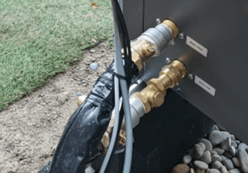

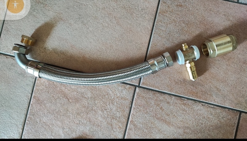

Carboy54 schreef op dinsdag 2 april 2024 @ 23:21:
Allemachtig wat een gepruts daar door de installateur of wat het dan ook mag zijn
Afbeeldingslocatie: https://tweakers.net/i/r8IJmJm1RjumJpUQUpoGNcU3FQc=/800x/filters:strip_exif()/f/image/uWgNHa4DHStInHJ5jVFXoiqF.png?f=fotoalbum_large
@Frankvbr Kleine aanvulling op de scheve califfi's bij de inlet (onderste) eerst de callifi op de amber, dan pas de keer klep, nu is deze califfi waardeloos, de unit zal nooit leeg lopen.
volgens mij is de keerklep veerbelast dus dat een een beetje scheef zit is niet zo heel erg.
Maar maak het gewoon recht, hoe moeilijk is het dat nu.
Hebben ze die jongens van de bakkers opleiding gehaald. want wat ze hier van gebakken hebben.
Sorry, ik hoop dat de installatie mee leest!
En tip. de een van de califfi's moet je uit elkaar halen, anders krijge je hem er niet recht op (dan zit de ander in de weg. (dat is ook de reden waarschijnlijk, dat ze eerst de keer klep geplaatst hebben)
En ik snap goed dat je misschien schrikt van onze reacties, maar de installateur die opmerkingen serieus neemt. heb jij zometeen een knap werkende installatie.
Afbeeldingslocatie: https://tweakers.net/i/KXyMyJDaPzojKhVZU1w46g4UsYQ=/800x/filters:strip_icc():strip_exif()/f/image/CuZ0WP8a12PKW7GgaJ1HmHlc.jpg?f=fotoalbum_large
Zo dus eerst de califfi's en je ziet mijn keerklep pas na de flexslang zitten. (bij jouw zit de klep zelfs op zijne kop)
Afbeeldingslocatie: https://tweakers.net/i/ZYYh9hK_4cAIIiMGWf4R3d9wAl0=/x800/filters:strip_icc():strip_exif()/f/image/VzG26nQyPyR5YqfcIjcFSRnn.jpg?f=fotoalbum_large
Foto's vertekenen wat, de unit hangt waterpas, ik wordt in de familie al All-Hooks (alles haaks) genoemd :)
[ Voor 35% gewijzigd door bommer op 03-04-2024 08:15 ]

bommer schreef op woensdag 3 april 2024 @ 08:00:
Ziet er keurig uit d:)b
Mag ik vragen van welke fabrikant de RVS flex met bocht is? Ik kan ze bij mijn reguliere groothandels niet zo vinden.
  • bommer
  • Laatst online: 10:41
bommer
mused schreef op woensdag 3 april 2024 @ 08:21:
Ik heb ze via warmtepomponline gekocht.
Heb geen idee van het merk.
Wellicht dat @Carboy54 daar antwoord op kan geven.

timpel_800 schreef op woensdag 3 april 2024 @ 06:08:
Zit de keerklep vanaf de Amber buitenunit ook niet scheef? Lijkt mij dat deze wel recht moet zitten anders valt hij niet dicht?
Het is nog veel ernstiger. De vorstbeveiliging kan überhaupt niet werken omdat de keerklep leeglopen voorkomt door verkeerde montage.
Eerst de Caleffi en daarna pas de klep monteren.
Afbeeldingslocatie: https://tweakers.net/i/aF_Pyq4WKFvt5MVPE0WUjI6ihN8=/x800/filters:strip_icc():strip_exif()/f/image/wUsaE0zz50mfR7WYEqosL98H.jpg?f=fotoalbum_large
Beter nog met een 1 1/4 veerbelaste klep
Afbeeldingslocatie: https://tweakers.net/i/xCome0SkSHnZpyrCF6PiNenG-L8=/800x/filters:strip_icc():strip_exif()/f/image/WeQq3SylIvGW35T7gnklVvmL.jpg?f=fotoalbum_large
[ Voor 20% gewijzigd door Carboy54 op 03-04-2024 09:27 ]

bommer schreef op woensdag 3 april 2024 @ 08:26:
Ik laat ze in Duitsland maken bij een hierin gespecialiseerde leverancier. En mooi te combineren met de Caleffi's en getoonde keerklep met een inwendig diameter van 26 mm voor alle onderdelen. Pas 1:1 in elkaar. Aansluitmaten 1 1/4
Ook op te lossen met een zgn. g1” driedelige koppeling

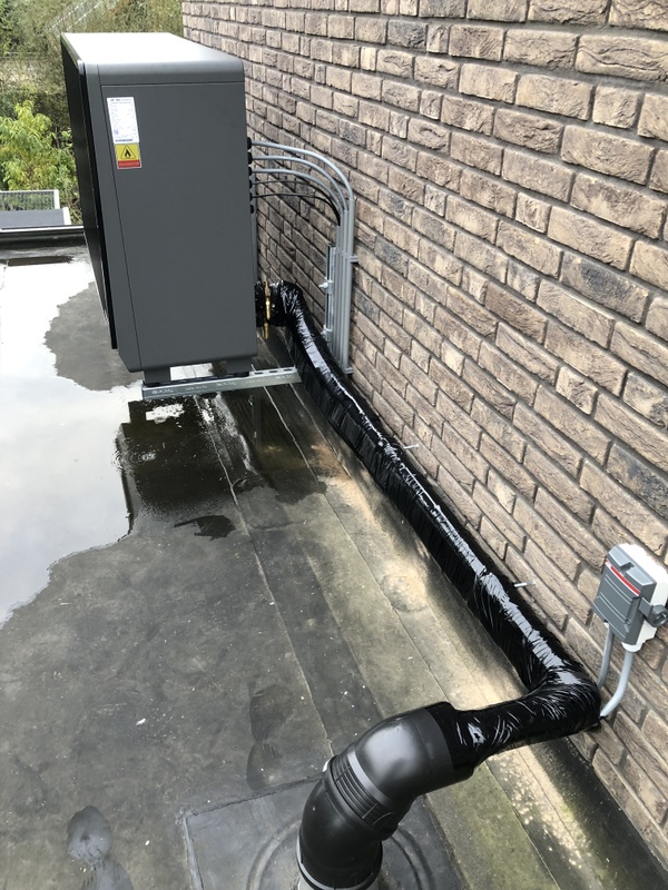

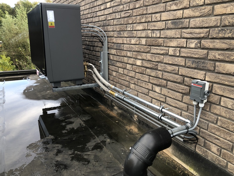

Zat nog even naar deze foto te kijken en vroeg me af of je zo geen problemen hebt met vocht/regen wat binnendringt via de dakdoorvoer?
Normaalgesproken zit er nog een derde PP bocht die dan weer 45 graden naar beneden wijst bij zo'n dakdoorvoer, toch? Waarschijnlijk was het niet echt haalbaar met staal om dat zo te buigen dat het er precies doorheen ging, dus vandaar deze keuze?
Heb je nog iets gedaan om de opening dicht te maken van buitenaf?

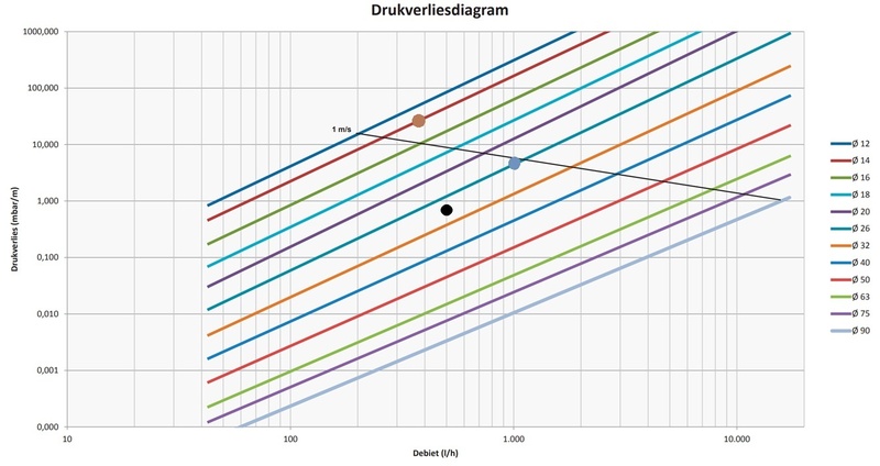

Itho adviseert binnendiameter rond 26, sommige tweakers plaatsen hierom een 1 ¼” vorstbeschermer, omdat 1” leiding wel genoeg is, maar de Caleffi van binnen net wat te klein zou zijn. Inderdaad, kleinere diameter heeft een zeer grote impact.
In praktijk is het natuurlijk niet alleen de diameter (exponentieel), maar speelt hierin ook de lengte van de pijp (lineair) een rol, en of je wel of niet nog 1-2-3 verdiepingen naar boven moet. Een pomploze verdeler op de verdieping heeft het best lastig. De ruwheid van de buis (meerlagen beter dan staal) en hoeveel knietjes of andere appendages het water door moet.
Ik had zelf een verdeler aangesloten met 1m 20x2, en ik had 2x5m 25x2 liggen voor de leiding naar buiten, 4 secties 15m2 vvw met 16x2 en enkele gietijzeren jongens. Dus vroeg mij ook af of ik voldoende flow had. In de praktijk draait de Amber (tot nu toe) op gemiddelde ipv. maximale pompsetting.
Het lijkt erop dat jouw 14x2 smaller is dan normale buis, 16x2, en dat de drukval in jouw vloerverwarming (10-15m2 per segment, met 9 meter pijp per m2=90-130m) een grotere impact heeft dan de 5m rond 20.
Bijgaand een tabelletje van een meerlagenbuis-leverancier met enkele punten die volgens mij jouw vvw (rond 14, 280l/h), het advies van Itho (rond 30-4, 500l/h) en jouw rond 20 (1000l/h) zou zijn. NB: per meter, dus drukval vvw wordt uiteindelijk nog een flinke stap hoger.
Afbeeldingslocatie: https://tweakers.net/i/g0KNuENH9TH_t4MGXLcoE18Sy80=/800x/filters:strip_icc():strip_exif()/f/image/VUr4E6WT751gsT9lhyPuTsA8.jpg?f=fotoalbum_large
[ Voor 3% gewijzigd door tonwes99 op 05-04-2024 11:44 ]

Tomexergie schreef op vrijdag 5 april 2024 @ 13:44:
Mijn buren gaan de Amber 95 laten installeren. Omdat ITHO nog geen eigen warmtemeter heeft ingebouwd zal de installateur meters inbouwen, maar wij moeten deze meters wel aanleveren.
Welke warmtemeter is geschikt voor de Amber 95? Welke kamstrup?
Ik had deze kamstrup in gedachte (DN25 130mm) met vaste netvoeding dus continue meting ipv periodiek bij batterij.
Dit koppelstuk met deze vitting erbij kwam ik tegen als advies (messing vitting ipv de bijgeleverde plastic die snel stuk draait).
(verzendkosten zijn EUR20, maar bij kernbauer is deze EUR 80 zonder extra messing vitting).
Dan kan je met deze smart gateway de informatie uitlezen.
Indien je wilt, ik heb het koppelstuk en vitting nog liggen die ik niet gebruik, stuur maar een voorstel via PM mocht je interesse hebben.

aaahaaap schreef op donderdag 4 april 2024 @ 22:28:
Het is helemaal in speciaal plastic gewikkeld, wat we in professionele installatie ook gebruiken.
Zit ook helemaal om de opening heen gewikkeld in meerdere lagen.
Zit nu sinds oktober zo en het heeft best geregent. En het is nog steeds droog, heb er alle vertrouwen in.
Solar Edge 9800WP O/W - Itho Amber 95 | Systeem integrator meet en regeltechniek & KNX | projecterings deskundige CCTV & Inbraaksignalering systemen | Meet- en regeltechniek in de klimaatbeheersing (MRK-A)

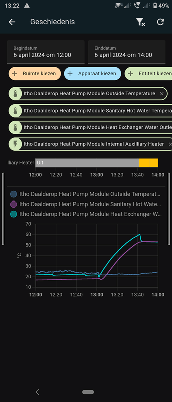

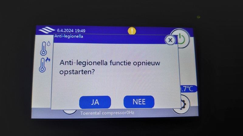

Ja ik heb het Itho vat, de legionella run is elke dinsdag om 14:00, echt ideaal!
Maar ik stuur nu dus op de delta T, ik heb nooit koud water, ookal douche ik 3h lang, echt ideaal. Maar idd, we hebben een bad en douchen ook die dag, dat is niet ideaal maar hou ik er wel graag in.
Afbeeldingslocatie: https://tweakers.net/i/i-ibAs10FbVMmGyG0ShfnZmtbWc=/x800/filters:strip_exif()/f/image/ybNIoz9ZWZEXxO8puXMyokQD.png?f=fotoalbum_large
Maar ik ga morgen de Smart Grid even aan zetten!

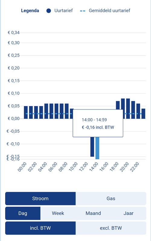

Elke dag om 14h voor 2h lang ... Vind ik toch wel leuk als m'n warmwatervat even tot de 60 graden wordt opgestookt door de Amber!
De zomer is nog niet eens begonnen en de stroomprijzen zijn al flink negatief, dat wordt leuk!

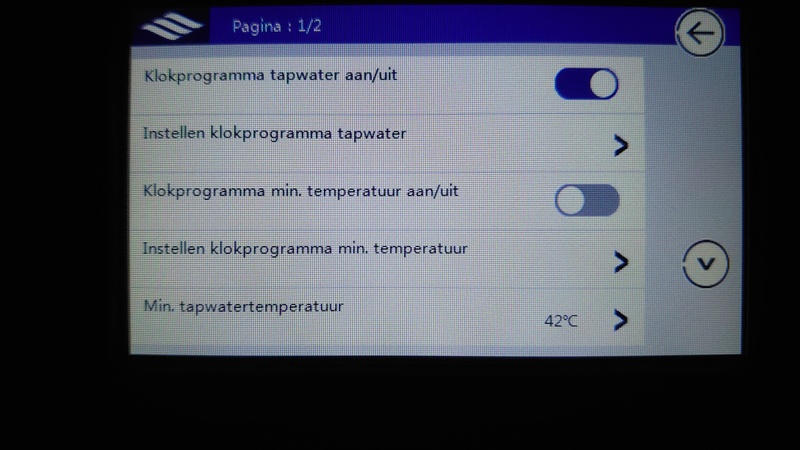

Volgens mij kan dat gewoon.
In het menu Tapwater klokprogramma zet je beide klokprogramma's aan: klokprogramma tapwater, en klokprogramma min. temperatuur.
Bij mijn weten draaien die gewoon naast elkaar, precies voor jouw doeleinde.
In het klokprogramma min. temperatuur dien je in te stellen op welke momenten hij mag verwarmen wanneer hij de ingestelde ondergrens bereik heeft.
Afbeeldingslocatie: https://tweakers.net/i/mYxhHiok9kXr8iEET4-hYASeC5A=/800x/filters:strip_icc():strip_exif()/f/image/iQcNY6khQVgUba4ULN0htfEE.jpg?f=fotoalbum_large
Ik heb zelf alleen de vaste tijd aan staan, omdat mijn voeler te laag in het vat zit en nog een eind omhoog moet.
COP technisch is het trouwens het gunstigst om te laten verwarmen met zo'n laag mogelijke temperatuur in het vat, dan om een "halfleeg" vat te verwarmen. Dus mogelijk is dat verwarmen om 22:00 uur zo gek nog niet.
Dit geldt tenminste voor een Itho vat met laadmodule, deze gaat namelijk je hete laag mengen met je koude laag, waardoor je lauw water gaat opwarmen. COP technisch kan je het beste die hete laag eerst helemaal leegdouchen.

Ik heb ook beide programma's aanstaan, let er wel op dat programma min temperatuur niet aanstaat op tijden van het normale programma. deze worden dan overschreven.

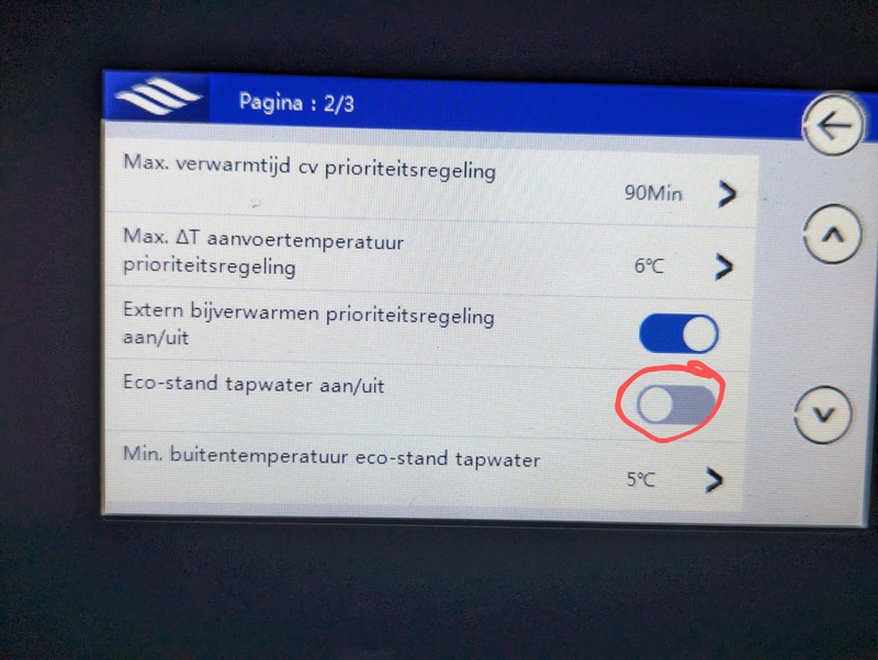

Heb je wel de eco stand aan staan voor het verwarmen van je vat? Anders gaat hij op max toerental (en lagere COP) verwarmen. Aangezien je aangeeft over efficiëntie na te denken ;)

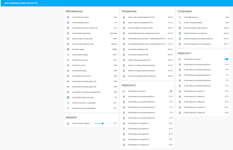

Net even een snelle test gedaan, het setpoint van Tapwater alsmede het temperatuur verschil voor herstart.
zijn instelbaar via de modbus. (de minimale waardes helaas niet)
dan kunnen jullie zelf wel bedenken wat er straks mogelijk is met automations als de integratie klaar is!

Ronald schreef op donderdag 4 april 2024 @ 20:08:
Dilemma: Ik heb ~5meter 20x2 meerlagen buis in een service koker hangen naar gesloten verdeler met 4 x 14x2 vloerverwarming groepen.
Daar krijgt mijn CV met Ta 35C 5,5-6kW door geperst, dat is voldoende, ook bij -10... Maar ik heb geen idee van het gerealiseerde debiet.
de 14x2 buis zou met 1m/s 280l/h per groep moeten kunnen verwerken als ik de berekening goed heb ;-)
De 20x2 echter slechts 720l/h met 1m/s stroomsnelheid.
Vervangen met 25x2,5/26x3? (Doet 1130l/h @1m/s).
Target is Amber 95. De 65 komt denk ik te kort.
Die 4 groepen, is dat een verdieping of je hele woning?
Ik merk hier dat ik het vermogen al moeilijker kwijt kan (door het hogere minimale vermogen met de huidige buitentemperaturen) als ik mijn bovenverdieping dicht zet, met beneden nog 8 groepen (16x2) open. Even los van de flow.
Ik heb je evt eerdere posts niet terug gezocht, maar als 4 groepen je hele systeem is gaat de Amber 95 niet lekker werken denk ik zonder een aantal trucs uit te halen.
Als dit een verdieping betreft en je hebt nog een splitsing naar een ander deel, en je kan voor die splitsing werken met een grotere diameter vanaf de warmtepomp dan zal het flowtechnisch niet zo snel een probleem zijn voor de Amber.
Idd uit gezet, naar kan idd prima weer aan, goede!
Afbeeldingslocatie: https://tweakers.net/i/azKG2_Ug2t0HrMZQ4cZdrOZyrMw=/800x/filters:strip_icc():strip_exif()/f/image/tdAjg1qe73aGQbGIpg34O9h4.jpg?f=fotoalbum_large
Deze omgezet, eco stand staat nu aan toch?

  • Ronald
  • Laatst online: 09:50
@markietjuh
Gehele systeem, nu gevoed vanuit CV (@35C Ta) op 2e etage via 22mm staal.
De CV is een Atag i28ec die op vrij net minimum van ~4kW kan draaien.
Aftakking naar 15mm staal naar slaapkamer met 2x 180cm T10 Jaga
Aftakking 15mm staal + stuk 16x2 die 2 slaapkamers en badkamer voedt (300cm T10 Jaga + 200cm T15 Jaga)
Aftakking 20x2 naar de vloer
Jaga's zijn (bewust) overkill en (bewust) overkill voorzien van Noctua's.... die gaan de boel op ernstig lauw redden
Ik voorzie zo riant mogelijke parallel buffer (de naregeling is niet "onderhandelbaar" vanwege de solar-gain-dynamiek in mijn huis, Ja ik ben me ernstig bewust van de consequenties daarvan... ) waar 32x3 heen zal gaan. Vanaf die buffer dus bovenstaande voeden. SWW zal ook in de huidige CV ruimte moeten (Elders geen plek)
Als er twijfel is over die 20x2 tussen buffer en vloer gaat het er uit voor 25x2,5/26x3
[ Voor 16% gewijzigd door Ronald op 05-04-2024 21:40 ]

Whiskey48 schreef op vrijdag 5 april 2024 @ 21:00:
Naar rechts is aan gaat hij economisch tot max 55 Hz.
  • Whiskey48
  • Laatst online: 08:34
Whiskey48
Carboy54 schreef op vrijdag 5 april 2024 @ 21:21:
Ah dan stond hij al aan.
... Toch netjes dan dat hij in eco stand het water sneller opwarmt dan ik kan douchen.
Maar ik ga de handleiding nog even goed doornemen, dank voor alle reacties om het me duidelijk te maken!
Aftakking 15mm staal + stuk 16x2 die 2 slaapkamers en badkamer voed (300cm T10 Jaga + 200cm T15 Jaga)
Volgens mij ging de zorg niet over de20mm pijp, maar om het vermogen van de Amber in combinatie met je vloer, als die maar 4 secties zou hebben. Volgens mijn info doet vvw met hart-afstand 10cm en een watertemp van 35oC in een ruimte van 20oC maximaal 100W/m2, en heb je meestal max 15m2 per streng, dus in je vloerverwarming kun je maximaal 6kW kwijt. Een Amber65 zou dan genoeg zijn, deze doet 3.6+3.0kW bij -10/35. Voordeel kan zijn dat je met een open verdeler genoeg liters hebt en minder snel een buffer nodig hebt. https://www.albrand.nl/up...Warmteafgifte_16x2_LR.pdf
Maar... de Amber95 heeft wel meer restcapaciteit voor overige radiatoren, en in je boilervat hoeft dan iets minder snel de bijverwarming aan.

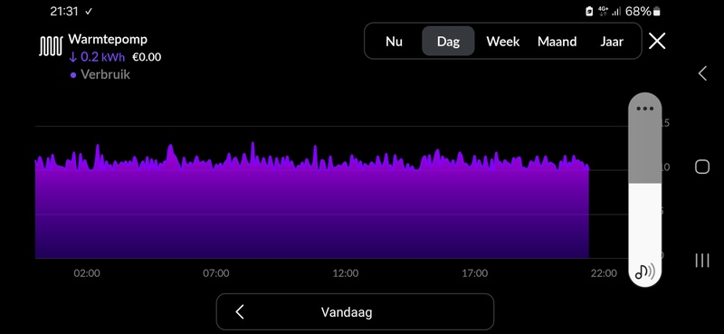

Hiermee lees ik het stroomverbruik uit voor een paar euro te koop werkt prima indien wifi in de buurt is.

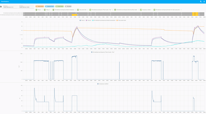

Vanmiddag is hier de Amber vroegtijdig gestopt tijdens de legionellarun voor sww, bij zo'n 50 graden sww. Bovenin beeld stond een geel bolletje met uitroepteken, als ik erop tikte kwam de vraag om de run te hervatten.
Iemand dit wel eens gehad en een idee van de oorzaak? Heb dit nog niet eerder gehad afgelopen 5 maanden. Er staan geen fouten in de foutlog. Ik zie in de HA logging ook geen gekke dingen, behalve dat beide circulatiepompen totaal 180 min gedraaid hebben (=max duur vd run). De compressor is na ongeveer 35min gestopt. Ik zie geen abnormale temperaturen in het systeem waarop hij mogelijk gestopt kan zijn.
Bij opnieuw een legionellarun forceren start de compressor niet. Bij een standaard sww run gelukkig wel.
Zal morgen maar eens een reboot proberen.

Misschien gestopt omdat de beoogde temperatuur niet binnen de gestelde tijd behaald is?

markietjuh schreef op zaterdag 6 april 2024 @ 23:28:
Ik heb gisteren exact het zelfde gehad een hele legionella run op het backup element gedraaid. Dat was 8 kW aan PV dat de warmtepomp in ging 😅. Alleen bij mij ging de compressor helemaal niet aan. Gisteren nacht voor het verwarmen deed de compressor het wel gewoon. Lijkt net alsof er een buiten temperatuur blokkade op zit ofzo.
Gisteren ook een reboot uitgevoerd. Ben benieuwd naar vandaag.

Wat was de buitentemperatuur gisteren? Hoe warm kan de compressor maken bij die temperatuur?
  • Impossibl3
  • Laatst online: 12:11
De buitentemperatuur gemeten door de Amber was 25,2 graden om 14:00 uur. Om 15:00 uur was het 26 graden.
Mijn legionellarun start normaal om 14:00 uur maar omdat de compressor niet starte ging de Amber op zijn back-up element om 15:00 de run elektrisch doen.
Wat de (grens) waardes voor de compressor zijn heb ik geen idee van.

Helpt dit? Bij mij is een gedeelte (2e helft) van de legionelle run ook alleen via de backup heater gegaan.
Waarom weet ik ook niet, compressor ging uit
Afbeeldingslocatie: https://tweakers.net/i/Axq_gIZ3aIPv2MR2o-ygy-nJum4=/800x/filters:strip_exif()/f/image/udCWsvqNEvOzxfM0PEYctFmX.png?f=fotoalbum_large
Kan iemand mogelijk uitleggen wanneer de backup heater wordt ingeschakeld (bepaalde omgestandigheden?)

  • bommer
bommer
Impossibl3 schreef op zondag 7 april 2024 @ 09:15:
De eerste waardes kunnen geschreven worden zoals stooklijn volgen, stand van de warmtepomp (auto, koelen, verwarm, tapwater).
Afbeeldingslocatie: https://tweakers.net/i/fqhsHGnHp0DLKhmbOw5Gf1Gnqx0=/800x/filters:strip_exif()/f/image/ZkFY7CjdI1xbBvTf6yOUdvDK.png?f=fotoalbum_large
Ik kan (alle) setpoint en ON/OFF schakelaar schrijven, Stooklijn is alleen lezen, dat is bij jouw ook zo.
Schrijven daarop is niet aangezet door Itho.
  • bommer
bommer
Maar, je kan dus al kiezen in welke stand je de Amber zet?
  • Impossibl3
bommer schreef op zondag 7 april 2024 @ 09:26:
Klopt. Vrijdag zijn we er even mee bezig geweest. Nu rustig aan verder.

  • bommer
bommer
ik heb een HA development omgeving opgezet. Die van de zelfde apparaten gebruik kan maken als mijn productie Home Assistant.
Voordeel van de modbus gateway 32 apparaten aan de RTU zijde (in theorie + 200 (Ambers of iets anders))
en 32 TCP (uitlees) apparaten.
Lees nu met 3 manieren de Amber uit en met 2 kan ik ook schrijven, Zo kan ik kruislinks testen.

bommer schreef op zondag 7 april 2024 @ 10:17:
De Amber kan 55 graden maken bij 25 graden, echter voor 55 graden tapwater loopt de TUO meestal op tot boven de 60. dat gaat dus niet meer bij 25/26 graden, vandaar dat het element bij komt.
Ik denk dat de regeling een afweging maakt wat er nog kan met de compressor, is dat bij voorbaat al kansloos.
zal het op het element doen.
Afweging is: gebruik ik mijn PV-opwek voor het element COP1 of verschuif ik tapwater maken naar de nacht.
waarbij het in NL over het algemeen koeler is. Nu salderen blijft bestaan, kan dat makkelijk.
Bedankt voor de herinnering aan dit plaatje, ik had niet verwacht hier nu al aan te komen aangezien het slechts 23 graden was en SWW temp nog maar 50grC was. Maar max TUO zit je iets vroeger aan dan SWW temp en uiteindelijk klopt het precies met elkaar:
Afbeeldingslocatie: https://tweakers.net/i/Dy0X-3fbDvaYo47-dtLOiuKB-r4=/x800/filters:strip_exif()/f/image/HqG46oneHmw9qiT0iwNalpFu.png?f=fotoalbum_large
Tzt dit maar ondervangen met HA die naar een voorspelde temperatuur en zonopbrengst kijkt voor bepaling van het meest ideale moment van de anti-legionellarun.
Ik had dit ook een uitroepteken bij de legonella run op zaterdag.
De doeltemperatuur volgens meting NIET gehaald = 65, komt tot 62,5
[EDIT] de WP buitentemperatuurvoeler tikte 28/29,4 graden
Impossibl3 schreef op maandag 8 april 2024 @ 14:27:
Ja zeker tot 55 graden bij een buiten temperatuur van 25 graden en 50 graden bij een buitentemperatuur van 35 graden (verder gaat de grafiek niet). Bij een buiten temperatuur van 20 graden kan je nog 60 graden maken. Je kan dus nog prima douchen en het bad in gaan bij 35 graden want je warmwater vermeng je toch richting de 40 graden. Maar standje verbranden en 60 graden uit je kraan krijgen is bij 20+ niet meer mogelijk. Al is 60+ uit de kraan ook niet wenselijk voor je huid.
Voor je legionella run is het dus van belang dat je die draait als het onder de 20 graden is. Mijn standaard DHW waarde is 54 graden en allen bij een legionella run stuur ik hem naar 61 graden voor 20 minuten. Als het dus heel warm wordt overdag (25+ graden) dan zou ik mijn DHW moment moeten verplaatsen van de middag naar de ochtend of avond omdat ik anders die 54 graden setpoint niet haal omdat de TUO dan zijn limiet bereikt. Overigens pakt het elektrische element het dan voor een bepaalde tijd over en probeert die met een COP van 1 je temperatuur doel te halen.
Kijk dat klinkt logisch :)
Mijn hoofd begon al te kronkelen, waarom en niet het exact hetzelfde moment e.d.
Ik dacht netcongestie technisch / COP het beste midden op de dag met volle zon.
Wordt dus een zomer/winter instellinkje
[ Voor 59% gewijzigd door Karmusch op 08-04-2024 14:29 ]

Ik zie inderdaad dat de BUH is bijgesprongen.
Mooie leerles van vandaag, thx!
