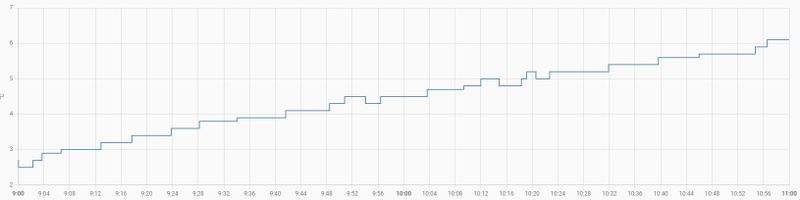

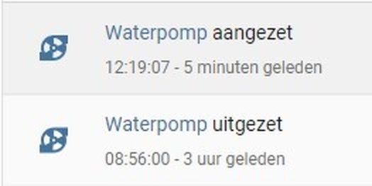

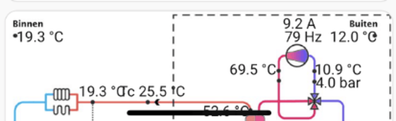

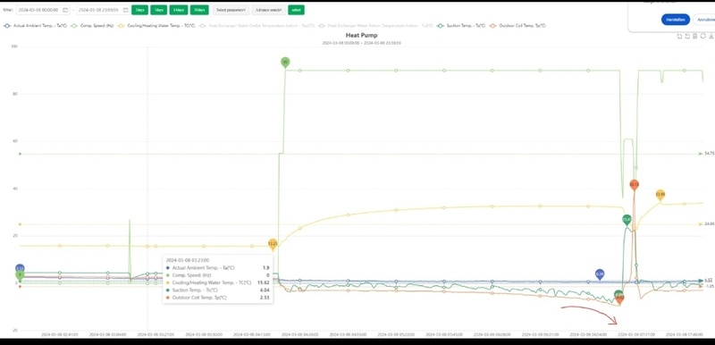

Om 8:56 de Amber handmatig uit gezet (verwarmingsvraag via relais) en om 12:19 uur weer handmatig aangezet. In de tussentijd toont onderstaande screenshot dat er geen inschakeling van de waterpomp is geweest.
Afbeeldingslocatie: https://tweakers.net/i/xF13CNqq07fL2mP_djyWQrtj6EY=/full-fit-in/4920x3264/filters:max_bytes(3145728):no_upscale():strip_icc():fill(white):strip_exif()/f/image/n9VYjZ6W0cynyRuCDdBBzCU2.jpg?f=user_large
Het verloop van de buitentemperatuur tussen 09:00 en 11:00 uur is in onderstaande screenshot te zien.
Het uursgemiddelde is daarbij ongeveer 4,5 graden.
Afbeeldingslocatie: https://tweakers.net/i/nkYs8xsSxOwslqg_dhXZ1pt7_EY=/800x/filters:strip_icc():strip_exif()/f/image/ASsF1Q9eHFOXhLRGiOgcrkB3.jpg?f=fotoalbum_large
Geen teken van het inschakelen van de vorstbeveiliging voor de 1e orde.

Plexxodus schreef op vrijdag 8 maart 2024 @ 12:27:
Als alles goed gaat komt er eind maart een nieuwe release van de software dus die wachten wij af. Bij ons werkt het wel. Bericht vanmorgen van de productmanager:

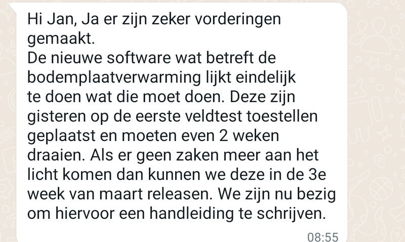

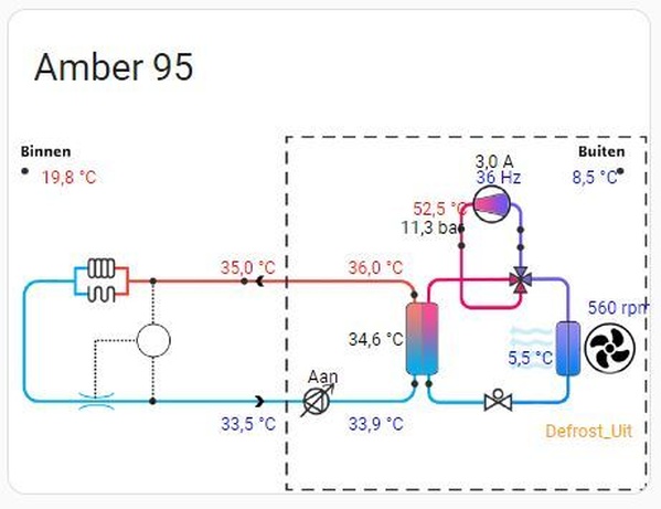

Bericht van Itho: Verder zijn we ook in een vergevorderd stadium met een verbeterde ontdooiregeling. Deze wordt nog geoptimaliseerd maar de eerste resultaten zijn veelbelovend. Dit was vanochtend bijvoorbeeld:
De verwachting is dat we deze van de zomer kunnen releasen.

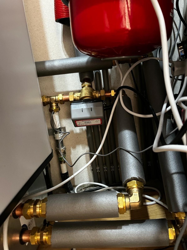

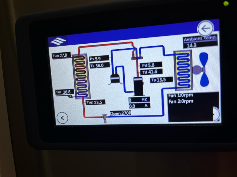

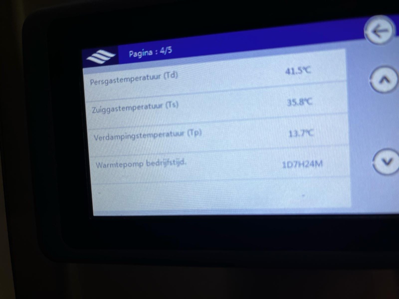

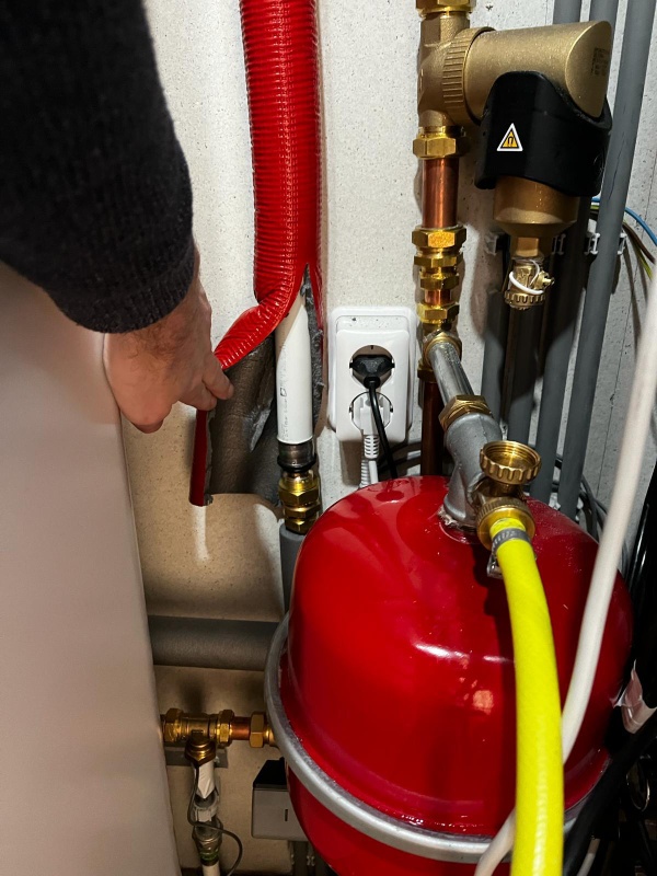

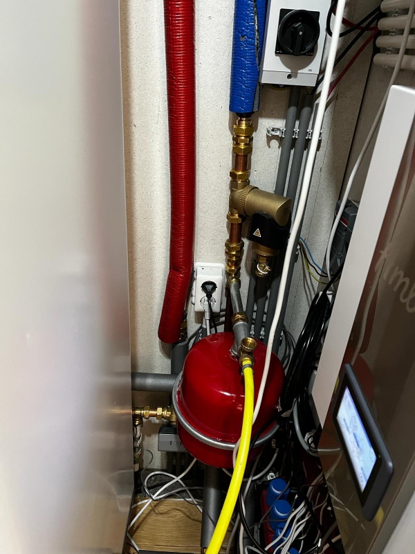

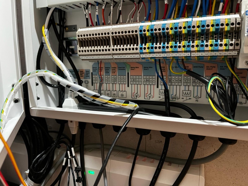

Ik heb een vraag met betrekking tot de nieuwe installatie
Situatie
-Amber 95 op het dak
-270 I-WPV 3G open de plaats waar de CV stond.
32dn Viega leidingen vanuit de Amber naar binnen. +- 8/9 Meter
28dn Vuilafscheider
22dn 3wegklep.
Afbeeldingslocatie: https://tweakers.net/i/BKz6XHZk1Dl_oe7dIAmZ0avekCM=/800x/filters:strip_icc():strip_exif()/f/image/eTbfj76ERulmKhcfkJK8Gc12.jpg?f=fotoalbum_large
Afbeeldingslocatie: https://tweakers.net/i/Kq3LlmfSBXTP22Ap1uTjN-gbyo0=/x800/filters:strip_icc():strip_exif()/f/image/Uapb3k52ElyXxBuBiFCDE1mB.jpg?f=fotoalbum_large
Afbeeldingslocatie: https://tweakers.net/i/6Hz3apC7g4ZpEO-soctHTUGAa_A=/x800/filters:strip_icc():strip_exif()/f/image/vwEDzYNMDjpJL9kBC7rsIrpP.jpg?f=fotoalbum_large
Afbeeldingslocatie: https://tweakers.net/i/ZAG_Hr2DrEV7x8AmxEOW5owz5T0=/x800/filters:strip_icc():strip_exif()/f/image/0CbiSdu6KV8GEzjwpaCwfC2j.jpg?f=fotoalbum_large
Circulatie pomp op Hoog voor zowel TAP water als Verwarming.
Nu krijg ik sporadisch de Amber draaiend en gaat hij prima het SWW verwarmen, en zelfs nog een keer Verwarming. Maar na een reboot of op de Auto stand krijg ik een S02 Debiet.
Na het systeem soms een uur te laten rusten en het dan weer te starten start hij weer door
Afbeeldingslocatie: https://tweakers.net/i/JwG1gStixRyMUU5f9Tlbod2Hyzo=/800x/filters:strip_icc():strip_exif()/f/image/w89zZy7AsPaI5rShpXaLiJXu.jpg?f=fotoalbum_large
Na het lezen van dit forum kan ik melden dat ik geen Callefi's direct aan de amber heb
Is dit de kern van mijn issues ?
Ik heb het Debiet issue op TAP en SWW. Maar niet altijd
2 vragen
Kan ik het SWW vat puur op de Backup heater verwarmen ? is er een setting die het toelaat
En ik heb het gevoel dat de klep pomp van het SWW vat soms heel laat open springt zijn hier nog opties voor ?
En natuurlijk de HAM vraag wat is er fout in de SETUP Die een Debiet storing veroorzaakt

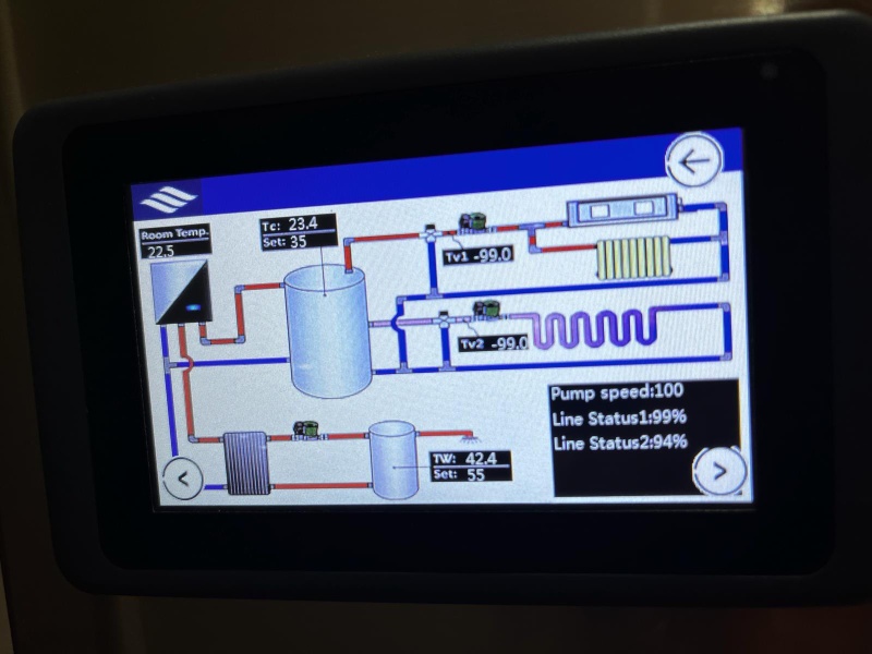

En bij deze nog de settings

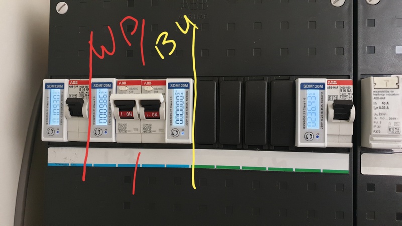

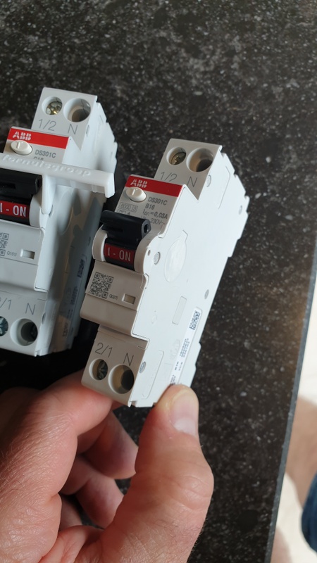

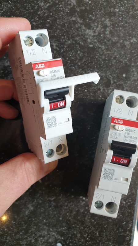

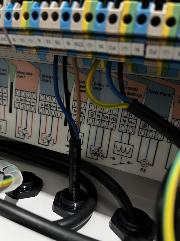

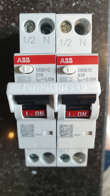

Klopt het dat de oplossing met 1x 5x2,5 i.c.m. voor zowel pomp als BUH + een 2 fase kookgroep technisch gezien niet legaal is?
Installateur stond er niet achter om het te monteren zoals ITHO het voorschrijft. Hij geeft ook aan dat er geen A-merk alamats zijn die deze mogelijkheid bieden?
'Het blijf 2x16ampere op 1 fase je kan het exacte verbruik navragen bij de leverancier. Het blijft afgezekerd op 1x25 - Dit probleem komt vaker voor'

  • Carboy54
  • Registratie: Januari 2017
  • Laatst online: 11:49
Carboy54
Duurzaamheid coach
MikeONLCH schreef op vrijdag 8 maart 2024 @ 15:50:
Situatie
28dn Vuilafscheider
22dn 3wegklep.
2 vragen
Draai veelvuldig het ontluchtingsprogamma voor zowel verwarming als sww. S2 etc is lucht lucht lucht.
Situatie
28dn Vuilafscheider
22dn 3wegklep.
2 vragen
Ik vermoed ook dat het lucht is. Loop ook even alle ontluchters na! (Ook die op de vorstbeveiliging, even 2-3 slagen voorzichtig openen)
Wat doet je systeem als je de pompsnelheid naar bv gemiddeld aanpast? Blijft hij dan draaien of geeft hij dan ook een s02?
Vorstbeveiling is hier noodzakelijk voor een systeem dat prima draait als het goed is ga je ze nooit gebruiken.. persoonlijk adviseer ik ze wel met klem.. voor bv een storing in de Wp of in het elektriciteitsnet.

Guus. schreef op vrijdag 8 maart 2024 @ 16:54:
Hier 2 losse automaten 16A b karakter.
1 voor de Wp
1 voor de backup van de Wp
Warmtepomponline.com & Fancoilonline.com Amber 65, F-gassen II
  • MikeONLCH
  • Registratie: Maart 2024
  • Laatst online: 13-12-2024
Systeem 20 keer het ontluchting programma laten lopen ontlucht waar ik kan
alle plekken krijg ik puur water eruit.
Pomp op gemiddeld voor sww
Stand sww wederom direct s02
Je vraag "i.c.m. voor zowel" is niet helemaal duidelijk.
2x16A achter een 1x25A hoofdzekering is vanuit wetgeving geen probleem. Je hebt waarschijnlijk ook nog een groot aantal andere 16A zekeringen, allemaal tegelijk belasten met 16A, dat kan de hoofdzekering niet aan...
Je mag 4 groepen achter één aardlekschakelaar plaatsen, een fornuisgroep telt dan als één. Als je geen vierde groep kwijt kan, dan moet je inderdaad een extra aardlekschakelaar bijplaatsen, of een gecombineerde aardlekschakelaar/automaat, een alamat.
Er zijn fornuis alamats, bijvoorbeeld van SEP, https://123groepenkast.nl...roep-aardlekautomaat-2P2N, of van ETI: https://www.elektrobode.n...n-16a-b-kar-30ma-85003001
Maar wel goed om na te denken of je de netbeheerder geen "upgrade" naar 35A te vragen, of 3x25A, waarbij je de last een beetje kunt verdelen.
Even wat rekenwerk. Een 3kW backup vraagt 12,5A (UxI=P, 240 x 12,5 = 3kW), de warmtepomp vraagt in die tijden met een slechte COP tegelijk 2,5kW om 5kW warmte op te wekken, dus dat is 10,5A. Je zekert deze af op 2x16A, maar het totaalverbruik van deze groep kan dus al 10,5+12,5=23A zijn. In je hele huis zou je dan zomaar boven de 25A van je hoofdzekering kunnen komen. Een LED-lampje is geen probleem, maar een stofzuiger, magnetron of strijkijzer gebruikt 1000W (4A), een expressomachine kan zo 1500W=6A vragen, maar een oven, grilplaat of frituurpan kan 2500W (10A) zijn.
[ Voor 32% gewijzigd door tonwes99 op 08-03-2024 22:01 ]

MikeONLCH schreef op vrijdag 8 maart 2024 @ 20:34:
En als je je pomp op maximaal zet, maakt dat nog iets uit/heb je dan ook nogsteeds die storing?
Sinds wanneer heb je trouwens de pomp draaien?

Sinds vorige week met flow storingen
maar toen was het leidingwerk nog op 22 waardoor de debiet storing ergens logisch was.
Vandaag is het leidingwerk van aangepast naar 32 om van de flow storing af te komen, en nu krijg ik het helemaal niet meer aan de gang.
Krijg nu met elke start op verwarming en op sww flow storing.
Is er een manier om het sww op de backupheater alleen te laten verwarmen ?

  • MikeONLCH
Karmusch schreef op zaterdag 9 maart 2024 @ 09:42:
Verkeerde keerklep ergens
Heb je bypass geïnstalleerd?
Heb je een ongewenste bypass via de oude cv?
Zitten pompen elkaar tegen te werken?
Staan alle kranen / verdelers open?
Pomp op minimal setting ook debietstoring?
Zou het circuit nalopen voor de zekerheid, wellicht heb je natuurlijk al gedaan.
Via backup en SWW heb je ooo energie vorm van debiet nodig, alleen de wp zelf is daar natuurlijk gevoeliger voor…
Keerkleppen nee
Bypass nee was wel via beneden en badkamer
Pompen tegen elkaar op te werken hoe kan man dat checken ?
Ja alle verdelers en kranen staan open
Ik ga straks minimale setting proberen

Op de laagste stand hoor ik helemaal niks starten.

Ik zou contact opnemen met jouw installateur en leverancier Top xxxxxx die moeten dat oplossen maar hebben blijkbaar meer verstand van andere disciplines als ik zie wat er al aan gesleuteld is.

Zit er niet gewoon lucht bij je waterpomp? In 99% van de gevallen is lucht de oorzaak van een flowstoring na werkzaamheden.
  • MikeONLCH
Andrehj schreef op zaterdag 9 maart 2024 @ 10:55:
Zit er niet gewoon lucht bij je waterpomp? In 99% van de gevallen is lucht de oorzaak van een flow storing na werkzaamheden.
Kan geen lucht meer vinden, en de unit zelf staat op hoogste punt

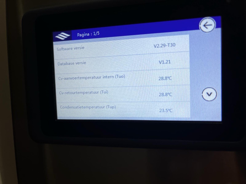

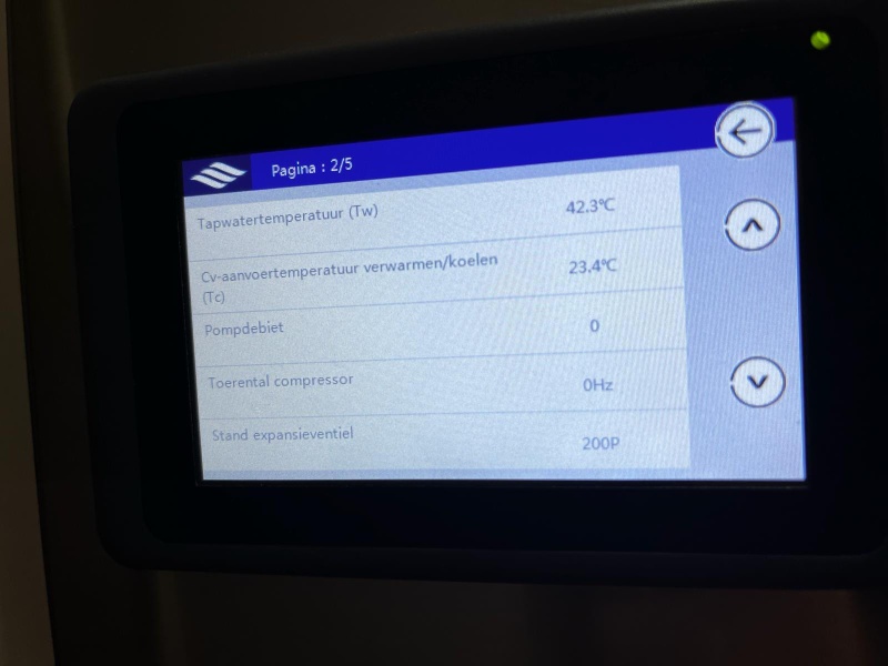

Sinds afgelopen dinsdag hebben wij ook de Amber (12 kW, all-electric + SWW vat, buffervat, circulatiepomp en vloerverwarming) draaien. Maar er doet zich bij ons een vreemd probleem voor met de temperatuursensoren. De monteur heeft de precieze oorzaak nog niet weten te vinden, dus ben ik benieuwd of iemand dit herkent.
Wanneer de warmtepomp uitgeschakeld is via het display, worden de juiste temperaturen Tw (nu 52.3) van het tapwater en Tc (nu 19) van de cv-leiding getoond. Zodra ik echter de warmtepomp inschakel, springt de Tc ook naar 52.3 en blijft gelijk aan Tw. In de temperatuurgrafiek blijft Tc ook Tw volgen. Het gekke is dat af en toe met terugwerkende kracht de Tc grafiek aangepast wordt naar realistische waarden. De huidige Tc is altijd veel te hoog (en boven de setpoint dus) waardoor de verwarming niet normaal functioneert.
Zou dit een softwareprobleem kunnen zijn (nu V2.26) of een defecte sensor?
Carboy54
Duurzaamheid coach
xorno schreef op zaterdag 9 maart 2024 @ 12:51:
De software opnieuw installeren bij voorkeur V 2.29 lost het probleem op :) succes.

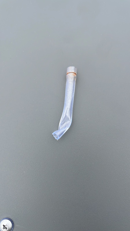

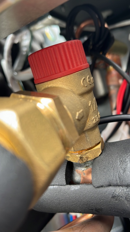

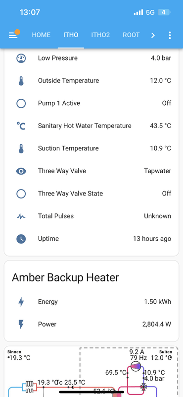

Update:1
Naar op het dak gekropen te zijn en de Amber open geschroefd te hebben de volgende ontdekking gedaan.
Afbeeldingslocatie: https://tweakers.net/i/0er8E7YMVCQAEbfch-z2Y6bvb7c=/x800/filters:strip_icc():strip_exif()/f/image/CZvw1vdqyaOeyLwWxUL6DUii.jpg?f=fotoalbum_large
De ontluchter boven op de 10 bar vat
Zat zodaning getwist dat er vloeistof druppels vast zaten , oplossing stukje geknipt en terug geplaatst.
Dan Carboy en Stoker advies gevolgd en
Afbeeldingslocatie: https://tweakers.net/i/BGXyFuVSWJCWt-MdhZ2O_nbFvlY=/x800/filters:strip_icc():strip_exif()/f/image/ire50Qkuez3CduOfh1YbE5HI.jpg?f=fotoalbum_large
Het overdruk ventiel gedraaid en vast gehouden en onder de amber het water in de gaten gehouden.
Daar kwam inderdaad bubbeltjes water uit.
Deze heb ik tot het water wat eruit kwam
er uitzag als een ( ijspegel ) stabiele straal laten lopen.
Erna de amber gestart en deze starte samen met backupheater (had ik zelf geselecteerd)
Op
Afbeeldingslocatie: https://tweakers.net/i/zXLfAFJYPqUxmm9gkYDtXfmV8a0=/x800/filters:strip_exif()/f/image/7sz0e6CHhRMAwfTJrdSM1H58.png?f=fotoalbum_large
Afbeeldingslocatie: https://tweakers.net/i/FPLrNEC6OAwJxK9B4bx8GW1QY3c=/x800/filters:strip_exif()/f/image/TPzeFZT2UHXKwrQ9y1chu5ex.png?f=fotoalbum_large
Nu wachten tot het vat warm is voordat ik op verwarming durf om te stapppen.
In iedergeval kunnen de dames warm
Douchen vanavond dank Carboy en Stoker

MikeONLCH schreef op zaterdag 9 maart 2024 @ 13:09:
Update:1
Op
Zoals Joris alias @Stoker en ik al adviseerde lucht lucht lucht lucht
Dank voor je toelichting @tonwes99 !
Ik heb op dit moment een 3x25a hoofdzekering icm 40a hoofdschakelaar. Groepenkast wil ik dus vernieuwen, maar ik twijfel nu een beetje of ik uberhaupt ga wegkomen met mijn plannen en wensen (gasloos) door de electricien die terecht kritisch was volgens mij. SEP automaat ging hem niet worden ivm B-merk.
1. Warmtepomp amber (worst case dus 12,5+10,5A op fase 1, fase 2)
2. Laadpaal 3 fase (easee + loadbalancer)
3. Wens: groep voor kookplaat (2- of 3 fasig)) - 16a per fase
PV invoedend
Fase 1. 3.680V (4x 880v)
Fase 2. Uitbreiden met 2.640v (3x 880v) - Wens. Lopen nu offertes voor
Fase 3: Uitbreiden met 2.640v (3x 880v) - Wens. Lopen nu offertes voor
De laadpaal kan ik volgens mij negeren ivm de loadbalancer, maar dan nog zou de Amber met BUH + kookplaat met etenstijd al >25a zijn over 2/3 fasen. Correct?
Zonnepanelen voeden in, maar die stroom moet je alsnog bij elkaar optellen meen ik, correct? Gaat immers allemaal door de 3 fase hoofdschakelaar van 40a(?)
Geen ruimte voor de kookplaat = aan het gas vastzitten :|

@Guus. PV Ontlast de aansluiting met oog op verbruikers, Ofwel je moet de PV invoeding van de afnemers halen, niet optellen.
  • bbbrumbrum
Hij heeft wel gelijk dat je rekening dient te houden met rating van MK componenten als je veuul PV hebt, dan kan in sommige gevallen de 40A overschreden worden. Maar de hoofdschakelaar niet, die ziet alleen de som van stromen, en als die in 1 richting 40A zou zijn ligt je hoofd zekering (25A) er allang uit.
Maar dat word te moeilijk mss als je verschil tussen verbruik en invoeding al niet scherp hebt.
TLDR: All-electric woonhuis kan altijd op 3x25A. Mits je EV-lader(s) load balancing hebben, dat is immers de enige zware belasting voor lange(re) tijd.
[ Voor 9% gewijzigd door bbbrumbrum op 09-03-2024 15:56 ]
  • Ronald
  • Laatst online: 12:46
@bbbrumbrum Check, maar eenvoudig te ondervangen met (een) remautomaat(en) (zoals onze zuiderburen hem heel accuraat noemen) of de ALS vervangen met 40A 30mA alamat(s)
Al is 25A + 16A niet zo boeiend. Daar gaat een 40A noooooit op uit.
[ Voor 17% gewijzigd door Ronald op 09-03-2024 16:05 ]

ABB mbt parallelle voeding (vanuit het net en PV)
(Weinig PV installateurs die hier rekening mee houden, maar dacht ik de volgende NEN1010 verplicht ivm toename PV installaties)

Guus. schreef op zaterdag 9 maart 2024 @ 15:01:
PV invoedend
Jouw (3x)40A hoofdschakelaar heeft geen beveiliging, het is een "lastscheider" die geschikt moet zijn voor een hogere stroom dan je hoofdzekering, 40>25 dus dat zit wel goed. De PV-stroom zou je af mogen trekken van je stroomverbruik, maar aleen als die draait, dus dat helpt op een winteravond niet echt. Maar... theoretisch zou de binnenkomende stroom (3x25A) en de stroom vanuit PV (3600Wp op 1 fase, of 10800Wp over 3 fasen=15A) meer kunnen zijn dan de 40A die 4 groepen op één en dezelfde aardlekschakelaar aankan.
In de praktijk geeft dit niet echt problemen, als de zon vollop schijnt zul je niet snel èn de warmtepomp èn de BUH èn de inductieplaten laten draaien. Je laadpaal heeft een eigen alamat, dus die geeft ook geen problemen. Maar als je een nieuwe schakelkast laat bouwen, kun je dan 40A aardlekautomaten nemen in plaats van aardlekschakelaars, of je kunt iedere groep een eigen aardlekautomaat geven (SEP heeft leuke dingen, maar jouw installateur is hiervan geen fan...).
Vwb. je verdere wenden... Je EV zou je 's-nachts kunnen laden tussen 24-06h met timer of load balancing. Met draaiende WP, BUH en eventueel een bijverwarming op je boiler is dan altijd 3x10A beschikbaar dus je krijgt hem wel vol.
Diezelfde 3x10A heb je ook beschikbaar voor een inductieplaat. Dus liever een plaat op krachtstroom verdeeld over 3 fasen, dan een 2P+2N Perilex verdeeld over 2 fasen. Maar, inderdaad kun je netaan in de problemen met een groot fornuis als alle pitten op vol vermogen zet, of je tijdens het koken wilt stofzuigen.
Je kunt nog wel een paar slimme dingen doen als je goed naar je stoppenkast kijkt. De 3e fase voor (eventuele) bijverwarming van een sww is vaak met een tijdschakelaar, dus als in je keuken je oven, frituur of expresso ook op die groep zitten, dan kun je ervoor zorgen dat die niet tegelijk draaien.
Oja, als je de Amber over meer fasen verdeeld, kun je wellicht ook een 3-fasen alamat gebruiken.
[ Voor 12% gewijzigd door tonwes99 op 09-03-2024 18:18 ]

Weet iemand hier de afmetingen van de Tw-sensor? Ik ben in verband met plaatsing in de kelder met beperkte plafondhoogte een tapwatervat aan het configureren en heb dan keuze in welke afmetingen de dompelbuisjes moeten hebben.
Ik ben benieuwd naar zowel de diameter en lengte van de sensor.
Nog iemand die hier wat over kan zeggen? @Carboy54 wellicht?
  • Carboy54
Carboy54
Duurzaamheid coach
visser.m schreef op zondag 10 maart 2024 @ 12:20:
6 cm lang incl. verbinding en 4 mm diameter.
Update:1
Op

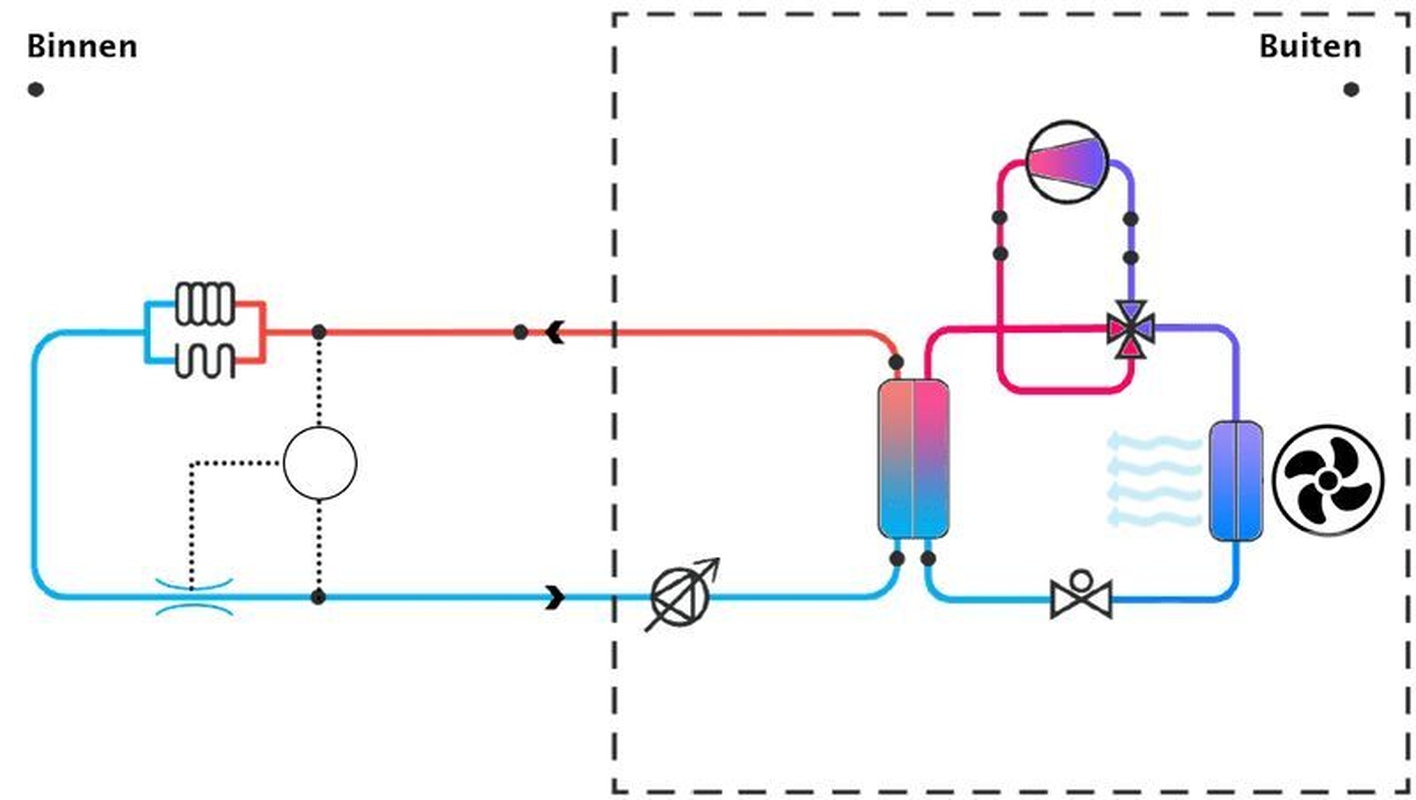

Zou je dit plaatje willen delen? Ik wil iets vergeiljkbaars maken in mijn home assistant _/-\o_ .

Ik heb twee 16Amp ABB ALAMAT (C-kar voor de WP en een B-kar voor de BUH) gecombineerd middels een bruggetje.
Degene die ik gebruikt heb heeft @markietjuh hier ook genoemd met link.
Wel opletten dat je het juiste bruggetje kiest, want er zijn er twee waarvan er een past en het wordt niet genoemd dat die past. Het beste is dan om ze beide te bestellen om zeker te weten dat het past.
Afbeeldingslocatie: https://tweakers.net/i/k0ZabHalIrtx3x5fEDsa0iDkWu0=/x800/filters:strip_icc():strip_exif()/f/image/fSF7SSbdo6iidb1jmhDjPBPe.jpg?f=fotoalbum_large
Afbeeldingslocatie: https://tweakers.net/i/fIH0ECmwPJnpfnkYrRyVKg5pFps=/x800/filters:strip_icc():strip_exif()/f/image/JfgKEnw0Xv96oiJWx3yvoAU0.jpg?f=fotoalbum_large
Afbeeldingslocatie: https://tweakers.net/i/I-ZHFnWHa_V5GnniMPD-LCDHttA=/x800/filters:strip_icc():strip_exif()/f/image/L6bTVJjLm9Za3SgrCwilt8fF.jpg?f=fotoalbum_large
Afbeeldingslocatie: https://tweakers.net/i/bfUbtzYQoFLvy98oaHj3LaCGN9k=/800x/filters:strip_icc():strip_exif()/f/image/j1vR87qwlq0nY1aI0EFgDZ5y.jpg?f=fotoalbum_large

@Carboy54
Ik ben nog eens aan het testen geslagen met de vorstbeveiliging en ik kom tot het volgende:
Amber volledig uitgeschakeld (power knop):
1e orde vorstbeveiliging start netjes op ingestelde temperatuur. Waterpomp draait iedere 15 minuten.
Amber ingeschakeld, maar warmtevraag via thermostaat uitgeschakeld:
1e orde vorstbeveiliging wordt niet geactiveerd. Waterpomp draait niet.
Softwarefoutje van Itho?
Itho Daalderop Amber 95 WP (all-electric)

Plexxodus schreef op dinsdag 12 maart 2024 @ 09:18:
@Carboy54
Bedankt. Is gemeld en in onderzoek bij Itho. Van belang is dat de 2e orde goed werkt en dat is inmiddels voldoende vast gesteld. Dat betekent dat bevriezing wordt voorkomen door het laten draaien voor een korte periode van de compressor en waterpomp bij de ingestelde waardes van Tui en Tb

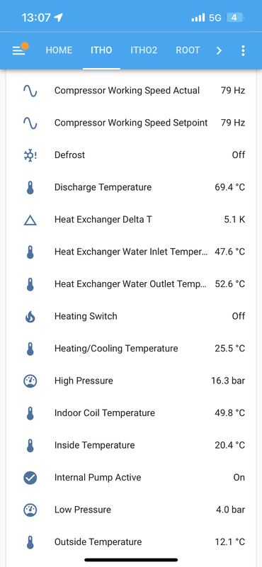

titan1901 schreef op zondag 10 maart 2024 @ 12:59:
@titan1901
Afbeeldingslocatie: https://tweakers.net/i/3xDFHpGjN4W0TzQZlRkBkGNPLsM=/full-fit-in/4920x3264/filters:max_bytes(3145728):no_upscale():strip_icc():fill(white):strip_exif()/f/image/cQFbDJeZislurzbLH3pvI5s2.jpg?f=user_large
[ Voor 1% gewijzigd door MikeONLCH op 12-03-2024 12:15 . Reden: @functie ]
  • hansvk
Dat plaatje heb ik ook gebruikt in HA.
Afbeeldingslocatie: https://tweakers.net/i/j1_y9dYwy4LjIPC9avJ39iO-em0=/full-fit-in/4920x3264/filters:max_bytes(3145728):no_upscale():strip_icc():fill(white):strip_exif()/f/image/g20Q4F89bFoMjH1r02cSwrVZ.jpg?f=user_large
PV 3520Wp - WP Itho Amber 95 - WPB Atlantic Explorer V4 200L - gasloos sinds aug 2023 - Zendure SolarFlow 4000 Mix AC+
  • MikeONLCH
@hansvk enige wat ik nog heb gedaan is in de code een aanpassing gemaakt dat drieweg klep stand gevisualiseerd word, maar durf niet zomaar dingen te delen zonder de Topic starter dit wel wenst. Dus ik stuur je het in een Chat.
