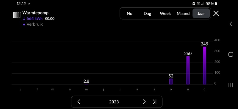

  • Jan2023
  • Registratie: Februari 2023
  • Laatst online: 09:51
Jan2023
KISS
De beste flow meting is die van de cashflow.
Wat dat betreft ben ik helemaal content met de Amber.
Deze week de jaarafrekening voor de energie over februari 2023 tot nu februari 2024.
Krijg een kleine 900 euro terug
Termijnbedrag wordt nu 124 euro.
Aan stroom voor de Amber tot nu sinds medio oktober 2023 een kleine 1500 kw
Bij 24/7 op 21 graden.
Afbeeldingslocatie: https://tweakers.net/i/9dpaEcT7XTEAW7acFqK3KyuwU1A=/800x/filters:strip_icc():strip_exif()/f/image/7nZzGC55oLZiFkck6KcglCpd.jpg?f=fotoalbum_large
Afbeeldingslocatie: https://tweakers.net/i/FinHzo3S9id_dqmtTuz4eaCXQIw=/800x/filters:strip_icc():strip_exif()/f/image/bmurXcKP0b21hRByeAhYUmma.jpg?f=fotoalbum_large
Amber 95 sinds 10 / 2023 en 9 x 365 Wp glas / glas solarwatt

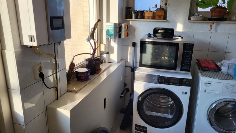

Afbeeldingslocatie: https://tweakers.net/i/HFFoFkXdNCuNS96p1a_cnXWDucU=/800x/filters:strip_icc():strip_exif()/f/image/iDwWuWpkfRUuSvab6Blv9pG4.jpg?f=fotoalbum_large
Afbeeldingslocatie: https://tweakers.net/i/N3cWwlhJhn9n6fc0TgZSPAQyHso=/800x/filters:strip_icc():strip_exif()/f/image/wnplj7feJlYnlC3erLopKElK.jpg?f=fotoalbum_large
Hier trouwens alvast een T11 vervangen voor een T22 voor wat meer liter in m'n systeem en goede upgrade voor een snelle afgifte. (Radiator voor €15 via Marktplaats, €85 voor de fans en 4 plakstrips van de Hornbach. Maar een klein deel van wat ik opzij had gezet voor een Kamstrup, maar ik denk toch wat nuttiger).
Nu naast vloerverwarming ook extra voldoende water in m'n systeem, iig geen buffervat nodig!
(De Heatbooster herkend een defrost van de warmtepomp, dan gaat de ventilator niet draaien. Ook gaat hij draaien als je gaat koelen)

Ok dan ,een plaatje van het geheel
Afbeeldingslocatie: https://tweakers.net/i/tM9EFvaiHjw5MkI54F5rZw0qz9o=/800x/filters:strip_icc():strip_exif()/f/image/2XCDoGuPTP2e8tnsVvZQty26.jpg?f=fotoalbum_large
Wat er achter die omkasting schuil gaat weet je.
Een setup volgens het KISS principe.

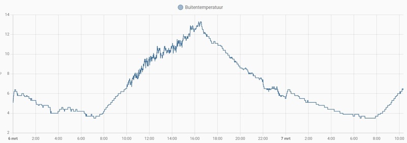

Hier mijn meting:
Afbeeldingslocatie: https://tweakers.net/i/80dJaaAkvR3jUyQnXU866CpsAwQ=/x800/filters:strip_icc():strip_exif()/f/image/YyigYhkByIrWByaMW4MjZqv0.jpg?f=fotoalbum_large

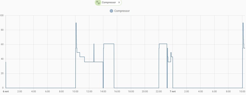

@Carboy54

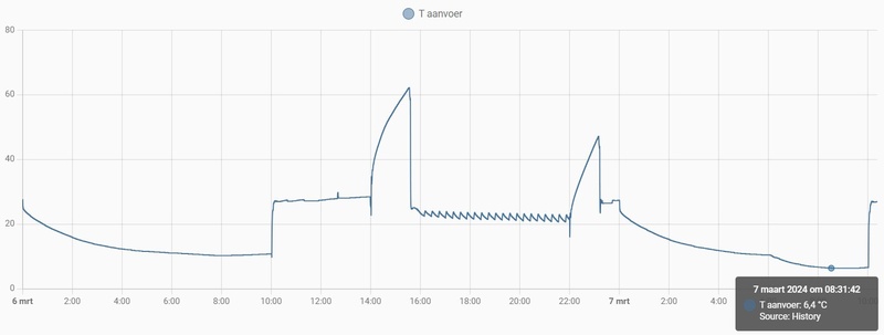

Even alle info op een rijtje.
Vanmorgen rond 08.30 uur was de buitentemp rond de 4 graden, Taanvoer 6,4 graden, waterpomp uit, compressor uit en verwarmen stond uit vanuit de thermostaat-schakeling. Dat rijmt dan niet met de instellingen voor de vorstbeveiliging.
Afbeeldingslocatie: https://tweakers.net/i/qDWxFlSkOxfTPsS5ZmEHb50eqmQ=/800x/filters:strip_icc():strip_exif()/f/image/wVyxQxUXTcwLnzX4T9cilTAL.jpg?f=fotoalbum_large
Afbeeldingslocatie: https://tweakers.net/i/cIDksw5lf5FdudjzYhUr_B2C8Wc=/800x/filters:strip_icc():strip_exif()/f/image/yr6zyvUOT9t2yfaqwhbADl1l.jpg?f=fotoalbum_large
Afbeeldingslocatie: https://tweakers.net/i/JZz9jZ4pSo6HnYg2gsyfPFA3Gbs=/800x/filters:strip_icc():strip_exif()/f/image/spCZEILgOq9fmX1TxHQYNi4Y.jpg?f=fotoalbum_large
Afbeeldingslocatie: https://tweakers.net/i/sSV6XQQGDXKvCmwhToAKU3jthsw=/800x/filters:strip_icc():strip_exif()/f/image/awMBQOFXZ6TmbVTPpzFI32V2.jpg?f=fotoalbum_large
Itho Daalderop Amber 95 WP (all-electric)

Plexxodus schreef op donderdag 7 maart 2024 @ 10:27:
@Carboy54
Ik herken je twijfel. Heb zelf ook meerdere tests gedaan, 1x heeft hij het niet gedaan (op de dag vd VSK, de andere tests dus wél), dus deze vraag ook bij de technische man van Itho neergelegd tijdens de ronde op de beurs. hij wist het niet 100% zeker, maar dacht dat het om een uurgemiddelde ging (o.a. M14.11/12). Als ik jou grafieken zo bekijk, dan is het net op het randje van wel-niet.
Warmtepomponline.com & Fancoilonline.com Amber 65, F-gassen II

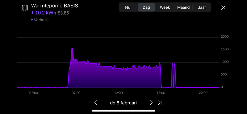

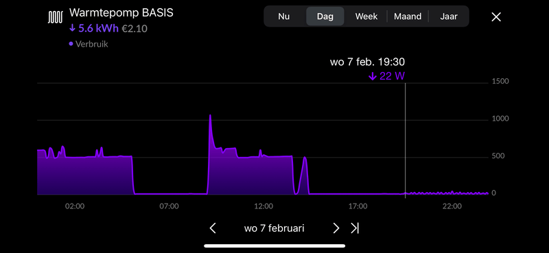

Ik heb bewijs dat dit werkt.
Dit is de ochtend van 8 feb. 7 feb heb ik de update geïnstalleerd en de warmtepomp uitgezet (groene knop ingedrukt, wel spanning erop gehouden)
Afbeeldingslocatie: https://tweakers.net/i/00BxQbCxzrl8KaJCyrQRKvOw9Ko=/800x/filters:strip_icc():strip_exif()/f/image/pGZ7A1kKT5O2juBOSdObNX0p.jpg?f=fotoalbum_large
Afbeeldingslocatie: https://tweakers.net/i/chdRiUgGGs_TCMZPN0Hi14-s5eg=/800x/filters:strip_exif()/f/image/12bY9GBk6OTQmzzQlJfZIPmL.png?f=fotoalbum_large
Ik heb er ook een filmpje van, maar weet niet of en hoe ik deze hier moet uploaden :F

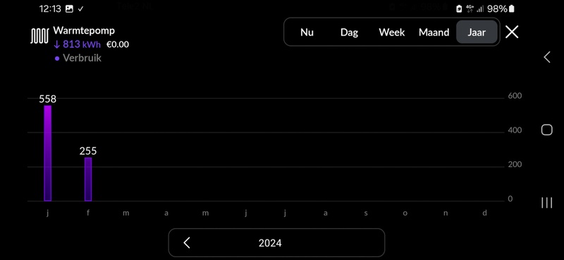

Vraagje. Heb sinds kort een 12kW draaien. In hybride opstelling met gietijzeren radiatoren (1932) in een bovengemiddeld groot huis. Afgelopen (zonloze) dagen ca 30kWh per dag aan verbruik. Vergelijkbare dagen in het verleden (met CV ketel) ca 10kwh. Dus netto 20kWh meer.
Ben benieuwd of dat een beetje redelijk is. Zijn er anderen die hun verbruik willen/kunnen delen?

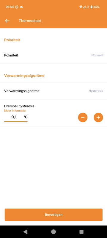

Afbeeldingslocatie: https://tweakers.net/i/feB92yoWIzFWjoGDAPLs7Q0knuc=/x800/filters:strip_exif()/f/image/smsRLBeccp5ScSb91JbUnduF.png?f=fotoalbum_large
Even een snipping uit de app van de domme draadloze netatmo AAN/UIT thermostaat (vaak te vinden voor €50 - €80 retourdeal).

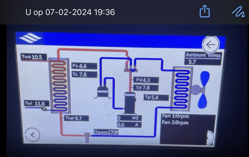

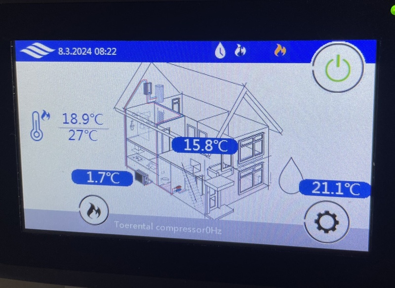

Oke, dat begrijp ik. Dus je hebt de softwareupdate geinstalleerd en je hebt de waardes aangepast zoals het voorbeeldje van @Carboy54 ?
-Dan zou het goed moeten zitten- , om echt iets te kunnen zeggen of de software bij jou iets doet, dan zou je de thermostaat helemaal uit moeten zetten (en niet 2 uurtjes van te voren) en hopen dat het snachts een keer nog een beetje koud wordt, eigenlijk zoals vannacht. Ikzelf heb de warmtepomp eind van de morgen al uitgezet. Overigens zie ik nu mijn grafiek van 7 februari ook de vorstbeveiliging terugkomen.
Afbeeldingslocatie: https://tweakers.net/i/RwZYMVSxJbCOZ1IxkeYIryr3KQ8=/800x/filters:strip_exif()/f/image/iJ3fhzbFv7hUAtURVxrjb38t.png?f=fotoalbum_large
Afbeeldingslocatie: https://tweakers.net/i/v-o1nxPc-O6vkTz0NhyXYlqQD3U=/800x/filters:strip_exif()/f/image/5UJ30PvPU0NjOoK5tvq5d68x.png?f=fotoalbum_large
Wil je overigens alsnog laten weten welke resultaten jij meet tzt, dat horen wij graag!! d:)b
De thermostaat regelt nu alleen nog maar de nachtverlaging. Die verlaging houdt in dat om 00.00 uur de Amber wordt uitgeschakeld (verwarmen) en pas om 10.00 uur weer wordt ingeschakeld, tenzij de woonkamer sterk afkoelt, dan wordt de Amber weer ingeschakeld.
Het script voor m'n thermostaat is inmiddels aangepast en die gaat zelf ingrijpen als de vorstbeveiliging niet triggered. Ik zal weer eens gaan testen en mijn bevindingen hier uiteraard delen.
De buitentemperatuur is nu nog prima om te testen, dus de warmtevraag staat uit (thermostaat) en ik ga eens kijken of er iets gebeurt met de vorstbeveiliging nu.

Het getalletje in de blauwe vlam zegt alleen iets over dat het interne of externe signaal ingeschakeld is. Afhankelijk van je instellingen kan dit idd de BUH zijn, maar hoeft niet perse. Overigens lijkt het erop alsof de 1 en 2 tegelijk getoond worden in het icoontje. Het rode vlammetje heb ik nog nergens gezien, @Carboy54 ?
Wat was je verbruik gisteren en vanmorgen?
  • Carboy54
  • Registratie: Januari 2017
  • Laatst online: 22:44
Carboy54
Duurzaamheid coach
Staat in hybride bedrijf. ( oranje vlam ) instellingen wel goed?? Daarom is het dus koud in de warmtepomp want stuurt de cv aan. Is het een hybride systeem??
