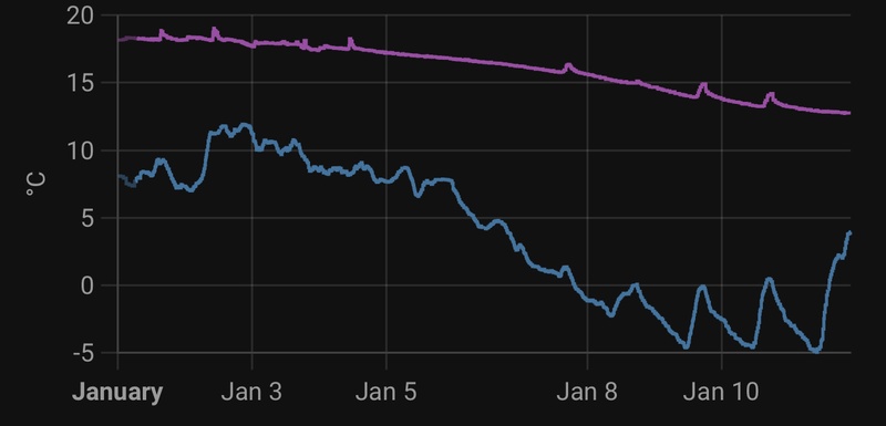

Het heeft me iig een hoop stroom en gas bespaard, ben benieuwd hoe lang het opwarmen gaat duren als ik terug ben :p

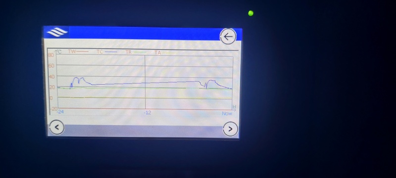

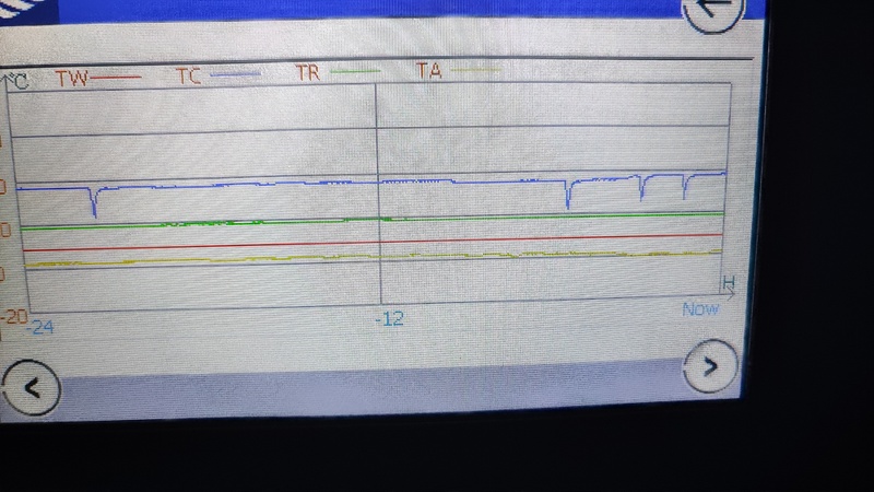

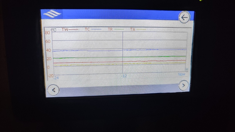

Ik zie op de scherm van de regelunit dat de informatie grafiek met onder andere de Tc blijft blijft hangen op ca. 4.30 uur vannacht. Andere infoschermen geven wel de actuele gegevens.
PV 3520Wp - WP Itho Amber 95 - WPB Atlantic Explorer V4 200L - gasloos sinds aug 2023 - Zendure SolarFlow 4000 Mix AC+

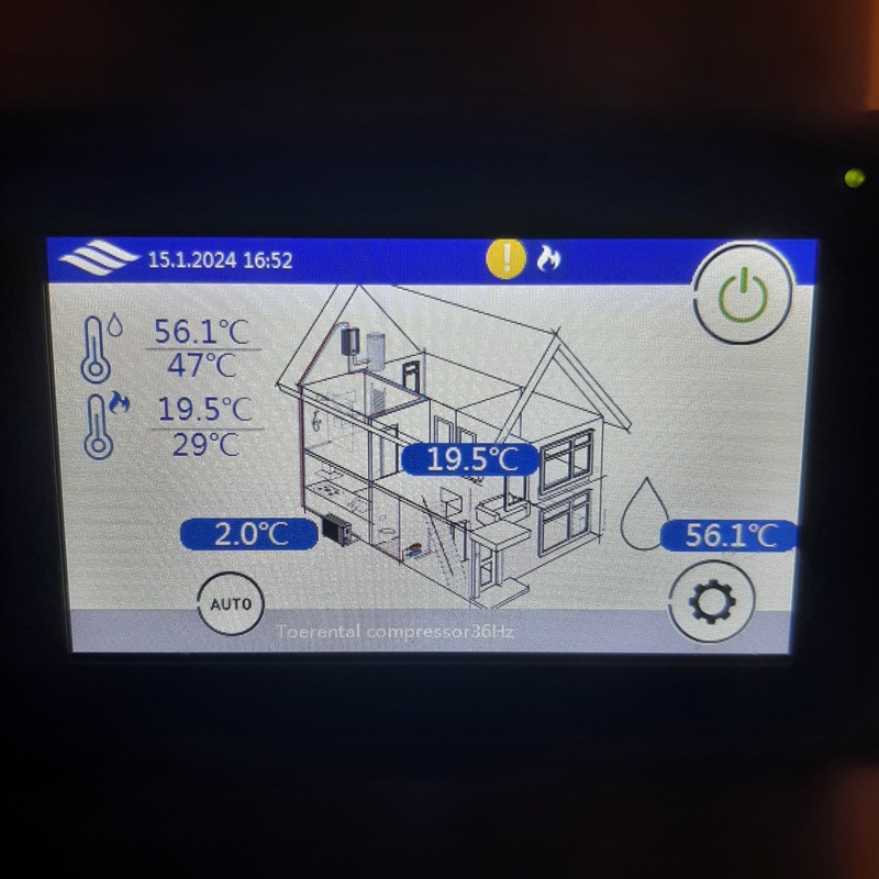

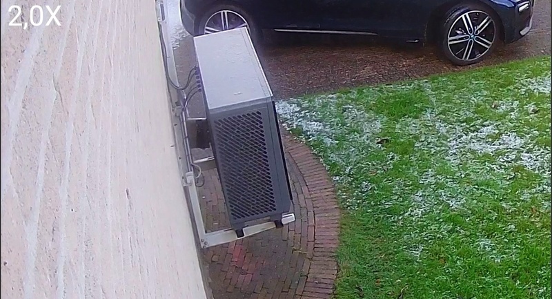

Sinds vanmiddag draait de Amber bij mij ook met dank aan Lennard 😄. Binnen is het heel comfortabel 20 graden en je hoort helemaal niks. Nu gaat het afstellen beginnen tussen comfort en kosten.
Afbeeldingslocatie: https://tweakers.net/i/KezNcZzrSgsNhIj93vM1Z-nd4GQ=/800x/filters:strip_icc():strip_exif()/f/image/lSRJFvYlE60KrVxxjevUdIEP.jpg?f=fotoalbum_large

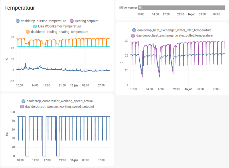

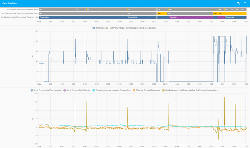

Even voor de liefhebbers weer wat praktijk gegevens. Er is weer een hoop extra data beschikbaar na de afgelopen koude periode. Goed is de invloed van het verwarmingslint te zien. Rond 4°C springt de CoP behoorlijk omlaag door het verwarmingslint die nu nog permanent aan staat. De groene dots zijn gesorteerd op <4,5°C, de blauwe dots >4,5°C, De oranje dots zijn de aanvoertemperatuur. Prestaties vallen naar mijn idee niet tegen en kunnen/gaan dus nog omhoog zonder verwarmingslint (na een update).
Amber 96 en geen SWW.
Afbeeldingslocatie: https://tweakers.net/i/wOMIo9hX6j5FlxyowBOOZKsu74I=/800x/filters:strip_exif()/f/image/RcaguvaozwsB6LiJl1t0Rod2.png?f=fotoalbum_large

Impossibl3 schreef op vrijdag 12 januari 2024 @ 20:51:

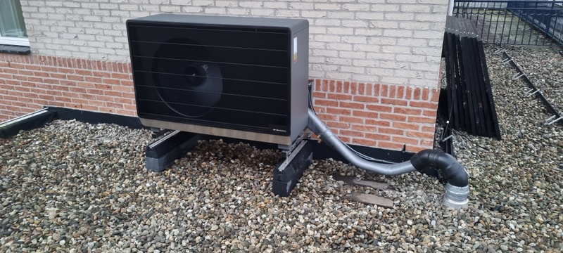

Mooie constructie met muur steun en big foots 😄
  • Impossibl3
  • Laatst online: 07:11
Carboy54 schreef op vrijdag 12 januari 2024 @ 22:57:
Jup dan slaap ik beter. Wordt die muur niet overbelast en geldt het zelfde voor mijn houte garage dak wat maar 100 kg per m2 mag hebben.

  • hansvk
  • Laatst online: 08-11 18:54
hansvk schreef op vrijdag 12 januari 2024 @ 15:06:

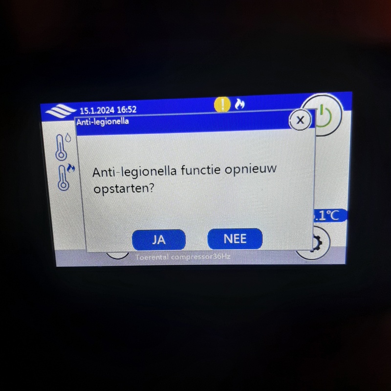

En na vele uren werkte het weer. Oorzaak?
Afbeeldingslocatie: https://tweakers.net/i/lm6ipkRXF8FT0n0vQRuVrw6TpRQ=/800x/filters:strip_icc():strip_exif()/f/image/rUiO2STBZgPnyR22UpBS3UHe.jpg?f=fotoalbum_large
  • Carboy54
  • Registratie: Januari 2017
  • Laatst online: 21:47
Carboy54
Duurzaamheid coach
hansvk schreef op zaterdag 13 januari 2024 @ 00:26:
Thermostaat lange tijd op off geweest. Dan zie ik dat vaker. Spanningsuitval? Waarom daarvoor en daarna TC ook laag?
[ Voor 4% gewijzigd door Carboy54 op 13-01-2024 09:24 ]

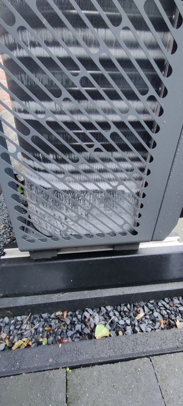

  • hansvk

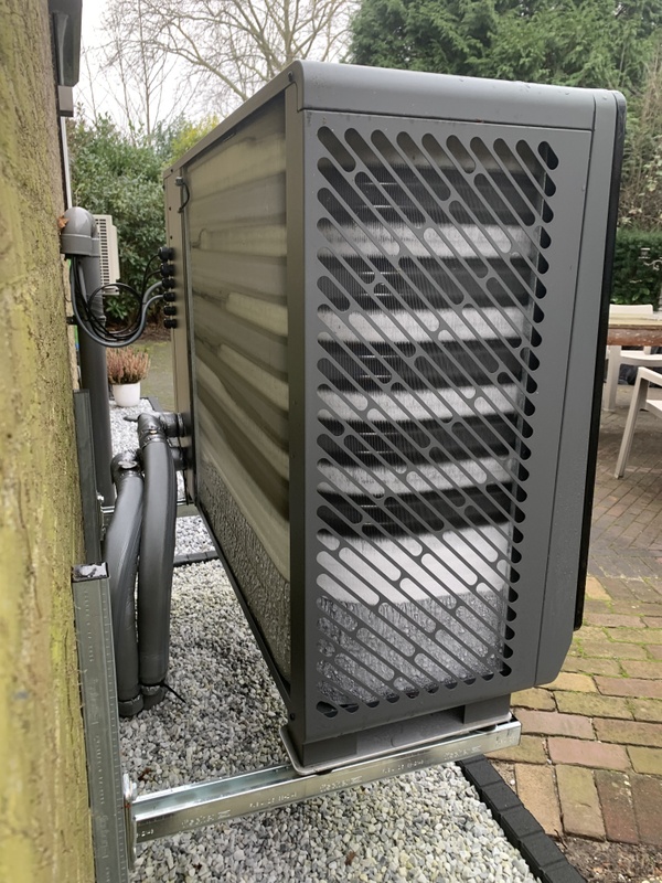

Flinke laag ijs onderaan.
Afbeeldingslocatie: https://tweakers.net/i/EOtNMwY5RPiCXbMHOgg7jnQk4cE=/x800/filters:strip_icc():strip_exif()/f/image/ZXRlxV7zFtkwIjPqB5tEZ6pf.jpg?f=fotoalbum_large
[ Voor 88% gewijzigd door hansvk op 13-01-2024 16:10 ]
  • dunklefaser
  • Laatst online: 08-11 20:38
dunklefaser
Point Of KnowReturn
@hansvk Alles andere zou me ook verbazen bij ca. 3°C @90% r.v.
=> defrost (al)weer?

  • hansvk
Carboy54 schreef op zaterdag 13 januari 2024 @ 17:32:
Nou moet de Amber defrosten is het weer niet ok 🙃😭😭😭
Is wel ok hoor. Alleen door de korte defrosts ontstaat onderaan een flink plakaat ijs.
  • hansvk
dunklefaser schreef op zaterdag 13 januari 2024 @ 16:47:
Om het uur ongeveer bij de huidige omstandigheden. Normaal gedrag.

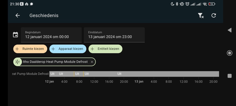

  • SiNTeK
  • Laatst online: 07:02
hansvk schreef op zaterdag 13 januari 2024 @ 19:38:

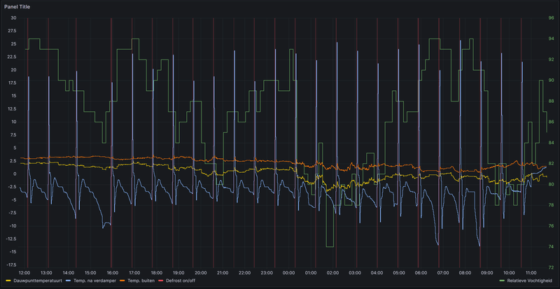

Ik heb vandaag nog geen defrost gehad en gisteren ook maar twee.. Wat is normaal? ;)
Afbeeldingslocatie: https://tweakers.net/i/DV7HURH3UK9j8KlkwAsBIbNO-LU=/800x/filters:strip_icc():strip_exif()/f/image/aVipEns86EN2ky67tbv5I7tE.jpg?f=fotoalbum_large
PV: Enphase + Denim 12.4 kWp | V2G: Leaf + Quasar | WP: Amber 95 | WPB: Explorer v4 270L
  • Japio2
  • Laatst online: 18-04-2025
SiNTeK schreef op zaterdag 13 januari 2024 @ 21:31:
Je moet er van uitgaan dat dit voor jouw situatie normaal is.
  • bbbrumbrum
Als je geleverd vermogen over tijd, Taanvoer, Tbuiten en Rv buiten ook in de grafiek zet dan valt er wellicht iets zinnigers over te zeggen.
  • mischa402
  • Registratie: Februari 2019
  • Laatst online: 06-11 14:28
mischa402
Hier het zelfde, onderaan de verdamper een behoorlijk dikke ijslaag. Nu zou je zeggen iets langer defrosten 😅, maar er moet altijd iets te zeuren blijven.
Is ook wel apart, wat nu ligt het dauwpunt ook gewoon behoorlijk hoger dan de temperatuur na de verdamper en dus groeit er nu behoorlijk ijs aan, maar de intervallen zijn langer dan toen ze overbodig waren. Ze duren nu wel wat langer 2 ~ 2,5 minuten.
Afbeeldingslocatie: https://tweakers.net/i/vespb0MDXbpqnD54TJZEMEBiuKo=/x800/filters:strip_icc():strip_exif()/f/image/qkjNLVl1dNWCjiEKFFCInk6G.jpg?f=fotoalbum_large
Itho Daalderop Amber 95
  • Carboy54
Carboy54
Duurzaamheid coach
mischa402 schreef op zaterdag 13 januari 2024 @ 22:33:
Ook sterk afhankelijk van de buitentemperatuur. Hier 3.5 graden continu op 43 - 49 Hz en:
Afbeeldingslocatie: https://tweakers.net/i/ccujJueDhPnaUKfAtCLJh4V_KoQ=/800x/filters:strip_icc():strip_exif()/f/image/uMvtZBW2GPAm5HwrPHitfp6Q.jpg?f=fotoalbum_large

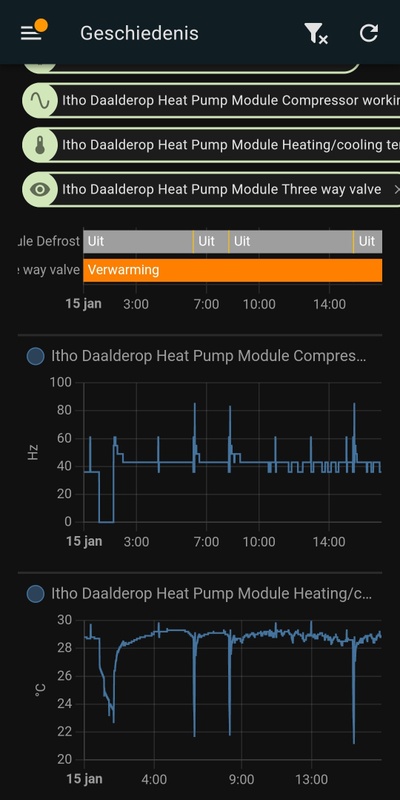

Ik heb de Amber 95 nu een flink etmaal draaien op WAR nu wil ik de thermostaat inschakelen via de contacten op de regel unit maar hoeveel Watt en volt gaat er door die relais? Dit omdat ik de uitleesmodule van @leejoow wil gebruiken voor het schakelen van deze contacten en die niet wil laten doorbranden.
Daarnaast ga ik de thermostaat in HA programmeren zodat ik het ook buitenhuis kan bedienen. Bij Plugwise, wat ik hier heb hangen, kan ik het alleen besturen als ik thuis ben namelijk.
Voor mij even de uitgangspunten op een rijtje:
* Maximaal 2x per uur schakelen dus het systeem moet minimaal 30 minuten draaien of uitstaan voordat de waarde omgezet mag worden.
* Een lage dT is beter tussen setpoint en ruimtetemperatuur? Stel ik wil de temperatuur op 21 graden hebben dan is het beter om in te schakelen bij 20,8 en uit bij 21,2 dan bij 20 en 22. Nadeel van een krappe dT dat je wel rekening moet houden met de minimale draaitijd.
Zijn er nog andere zaken waar ik rekening mee moet houden?
Wat mij trouwens wel opvalt (maar dat is al vaker gemeld) het verschil tussen de Tr sensor en mijn thermostaat sensor. Hier zit ca 0,7 - 0,9 graden verschil in en ze hangen naast elkaar.
PV 5.590 Wp Enphase, 2.700 Wp Growatt - Easee laadpaal - Itho Amber 95 WP

Impossibl3 schreef op zondag 14 januari 2024 @ 10:33:
Je kan in de software een schakel vertraging instellen om niet meer dan 1-2 schakelingen per uur te genereren. M9.09 Gebruik geen open therm thermostaat. Volgens mij is het een potentiaal vrij contact. Even meten ! Hysterese van 0.4 gaat hier 👍 kies voor optie 4 watertemperatuur + externe thermostaat in de software M9.06

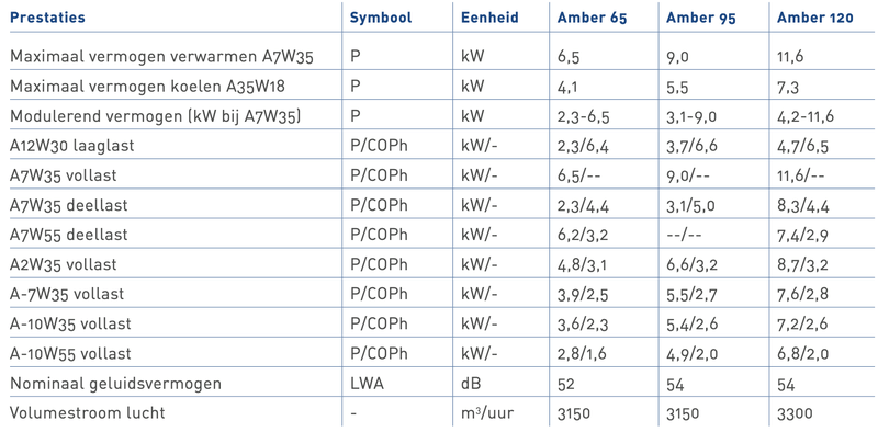

mischa402 schreef op zaterdag 6 mei 2023 @ 13:33:
https://www.vaillant.ch/d...ungsdiagramme-1775104.pdf
https://www.vaillant.ch/d...s-luft-wasser-1782509.pdf
op papier lijkt de Vaillant dus nagenoeg gelijk te presteren als de Panasonic bij -10C, maar bij de subsidie staat de Panasonic te boek als 7kW en de Vaillant als 6kW.
Wellicht zijn er nog mensen die hier wat zinnigs over kunnen vertellen of schrijven?
Bedankt voor deze uitgebreide analyse! Ik zit naar hetzelfde te kijken en ik denk dat Vaillant aan het smokkelen is. Als je goed naar de grafiek kijkt hebben alleen een datapunt bij Tambient = -7 °C en +2 °C. Daartussen trekken ze een recht lijn, maar dat zal waarschijnlijk niet kloppen. De lijn zal waarschijnlijk bij 0 °C vlak lopen zoals bij de andere merken. Vandaar dat ze dat datapunt hebben weggelaten denk ik: dat paste niet in het verhaal dat ze wilden vertellen. Dat ze in de RVO subsidielijst op 6 kW staan ondersteunt mijn vermoeden.

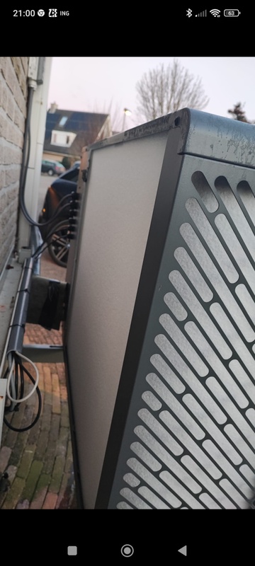

Sinds de vorst van vorige week krijgt mijn Amber het niet meer warm genoeg. Tijdens de vorst was het prima te doen, maar na de stijging van de temperatuur haalt hij zijn setpoint niet meer.
Het voelt daarom ook onaangenaam in huis.
Morgen de update er maar opzetten en alles opnieuw inregelen.
XC40 P8 - Wallbox Copper SB
  • ErikVers
  • Registratie: April 2020
  • Laatst online: 23:34
ErikVers
e-Duurzaam
ArnoudN schreef op zondag 14 januari 2024 @ 19:21:

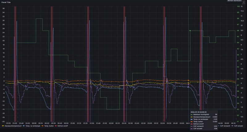

Idee dat het opgewekte vermogen minder is?
Draait de Amber met 2-3 grade buiten en de hoge lv nog op tijdschema defrosts of zijn die ook daar nu uit de grafieken verdwenen nu?
@ArnoudN ik zie wat foto’s van 20% dichtgevroren verdamper dat kan je cop en en capaciteit aardig verminderen. Doet die van jou wel een defrost waarbij hij ook geheel ontdooit? Anders mis je daardoor vermogen. Weet uit mijn hoofd zo niet of er een knop voor handmatig ontdooien is?

  • mischa402
mischa402
ArnoudN schreef op maandag 15 januari 2024 @ 08:26:
Om met het laatste te beginnen. Huis is van 1974, gevel bovenverdieping en dak zitten op een Rc van 6/7, vloer en gevel benedenverdieping moet ik nog isoleren. Afgifte is via vww, 170 m2, met 20 groepen van 18 mm buis (ongeveer 1600 meter). Buffer zou dan meer dan voldoende moeten zijn.
De afgiftetemperatuur bij de Amber is 29,5, bij de Tc is het 28,4 graden. De retourtemperatuur bij de Amber is 25,2 (allemaal net voor de defrost. De flow weet ik zo niet (geen flowmeter geinstalleerd), snelheid staat op gemiddeld.
Waar moet ik die graadminuten aanpassen? De BUH doet nu volgens mij niets om te helpen.
Ik zou denk ik met dat volume aan afgiftesysteem de pomp gewoon op maximaal zetten. Denk dat je sowieso niet bang hoeft te zijn voor stromingsgeluid. Daardoor zal je retour temperatuur ook net iets stijgen, wat misschien net genoeg is.
  • Carboy54
Carboy54
Duurzaamheid coach
mischa402 schreef op maandag 15 januari 2024 @ 11:04:
Mee eens @ArnoudN Gezien de grote van het afgifte systeem zeker op maximaal. Dat geeft een beter rendement in totaal.
  • ArnoudN
  • Registratie: Oktober 2018
  • Laatst online: 07:52
Carboy54 schreef op maandag 15 januari 2024 @ 11:10:
Bedankt, ook @mischa402. Ik ga het direct aanpassen.
  • mischa402
mischa402
Carboy54 schreef op zondag 14 januari 2024 @ 20:59:
Wat is jouw TC temperatuur? Wel hoog genoeg om volledige defrost te draaien. Anders graadminuten naar 25 om extra warme op te wekken. Mijn ijsbak ( was een test op de foto met andere settings ) was afgelopen week binnen enkele minuten volledig schoon bij een TC van 35 graden
Draai nu op 43 Hz bij 3.5 graden met 1 defrost in 24 uur.
Wel apart dat we zo dicht bij elkaar zitten en ik gewoon structueel iedere 55 minuten een DF heb en jij nagenieg niets. Bij mij blijft ook nagenoeg 15% van de verdamper vol zitten met ijs. retourtemperatuur staat redelijk strak op 27,5°C.
Ga zo even kijken of ik de laag weg kan föhnen en of ik dan ook veel minder defrosts krijg.
Heb er ook nog een sensor bijgebouwd in HA met de verwachte CoP bij de actuele buitentemperatuur om te zien of die wat uit elkaar gaan lopen naarmate er een defrost aankomt.
Defrosts van de afgelopen 24uur
Afbeeldingslocatie: https://tweakers.net/i/2le2gbvDCuCYp2rHorzZVa-4xhY=/800x/filters:strip_exif()/f/image/JYQDZZyxyvYeMBgaCVMSJSS8.png?f=fotoalbum_large
  • Carboy54
Carboy54
Duurzaamheid coach
mischa402 schreef op maandag 15 januari 2024 @ 11:56:
Hier de afgelopen 24 uur met een gemiddelde Hz van 43-49. Wellicht heeft dat invloed
Afbeeldingslocatie: https://tweakers.net/i/J9WVeH0C7SUPqlsZtBLPc4grXYI=/800x/filters:strip_icc():strip_exif()/f/image/VZP60NceXPVA9v9jkBHvWuVP.jpg?f=fotoalbum_large
En schone condensor:
Afbeeldingslocatie: https://tweakers.net/i/Xzv1qZ4r-c1KZTl_ggHX4vHVTD8=/800x/filters:strip_icc():strip_exif()/f/image/e2oYxWdXimwpiCb1wFW5zieu.jpg?f=fotoalbum_large
[ Voor 13% gewijzigd door Carboy54 op 15-01-2024 12:15 ]
  • mischa402
mischa402
Carboy54 schreef op maandag 15 januari 2024 @ 12:13:
Ben even aan het föhnen geweest, maar dat valt nog niet mee om dat allemaal eraf te krijgen, heb ook nog niet alles helemaal weg. De WP stond gelukkig juist even af, maar de laag is zo dik en massief dat het behoorlijk wat energie kost om dat weg te krijgen en echt nooit helemaal gaat lukken met een normale defrost. Ik denk dat de klomp ijs dan ook steeds meer en verder aangroeit bij een volgende defrost en niet meer weg gaat totdat de buitentemperatuur even een langere periode wat ruimer boven nul ligt.

  • timpel_800
  • Registratie: Maart 2022
  • Laatst online: 06:59
Hier hetzelfde. maar komt het niet gewoon omdat @Carboy54 een hogere temp gebruikt ivm radiatoren? Dus als hij gaat defrosten stroomt er +30 graden water door het systeem. Bij mij hooguit 25 atm
Amber 65. Atlantic Explorer. 20.000Wp zonnepanelen. 48kWh/20kW Sigenergy thuisbatterij Kia Niro EV. Zappi Laadpaal. Bakkerij aan huis -> 40kW deckoven
  • Carboy54
Carboy54
Duurzaamheid coach
timpel_800 schreef op maandag 15 januari 2024 @ 14:42:
Dat lijkt mij juist. Bij -8 hoorde ik dit volgens mij ook niet ivm hogere temperatuur water. TC omhoog want er zit voor de kortere defrost anders weinig warmte in het systeem. Kan verder ook geen kwaad.
  • mischa402
mischa402
Bij mij stroomt er ongeveer 27,5C water door tijdens een defrost. Maar ik weet niet hoe het bij jou is, maar ik heb gewoon nog iedere 55 minuten een defrost, bij @Carboy54 vele malen minder. Ik ben benieuwd of ik er nu ook minder ga krijgen nu ik het overgrote deel van het ijs eraf geföhnd heb.
  • Samjinne
  • Registratie: September 2022
  • Laatst online: 27-04 20:30
Zie zonet deze gele picto voor het eerst, zit de vraag over legionellarun achter. Zou de pomp ( stond op vandaag om 12 uur) deze niet hebben kunnen afmaken? Door een defrost? Dacht ik zelf, al lijkt me het dan ook gek dat ie em daarna niet automatisch afmaakt.Zie temp in vat op 57 graden nu. Iemand een idee?
Bvd.
Groet
Sam
Afbeeldingslocatie: https://tweakers.net/i/_RObpWWcEfdAyXbx-Q8ZyAfOfy8=/800x/filters:strip_icc():strip_exif()/f/image/sOSnATILKSvnOwe4eovoTP2B.jpg?f=fotoalbum_large
Afbeeldingslocatie: https://tweakers.net/i/J8ymFalQ6PB8K2f3uvBWn0R4z0I=/800x/filters:strip_icc():strip_exif()/f/image/0qsmdrzwDU5MRtemSOFOUs36.jpg?f=fotoalbum_large
  • Carboy54
Carboy54
Duurzaamheid coach
Samjinne schreef op maandag 15 januari 2024 @ 16:57:
Bvd.
Groet
Sam
Staat prioriteit bijverwarming tapwater intern wel op aan?
  • Impossibl3
@mischa402 ik heb vandaag 3 korte defrost gehad en ook sinds vrijdag avond (toen die voor het eerst aan ging) pas 3.
Bij mij draait die op Tc van ca 29 en op 43 Hz. Nu nog op WAR maar vanavond sluit ik hem even aan op WAR + thermostaat. Afbeeldingslocatie: https://tweakers.net/i/ecKx81784va-uxounx60IBH3Bz4=/x800/filters:strip_icc():strip_exif()/f/image/afqpBmKFFn0cizk2B06BpFu2.jpg?f=fotoalbum_large
Het is nu ook 21,5+ graden in de woonkamer dus ik moet mijn stooklijn denk ik nog even een graadje lager zetten bij deze temperaturen.
[ Voor 9% gewijzigd door Impossibl3 op 15-01-2024 18:00 ]

  • harry59
  • Registratie: Juli 2022
  • Laatst online: 08-11 11:56
mischa402 schreef op maandag 15 januari 2024 @ 15:04:
Hier vandaag (Utrecht Ta 1-3 C) geen de-frosts meer maar wel een ijspakket op de onderste 10 cm.
Gaat zo'n pakket ten koste van de COP?
  • Carboy54
Carboy54
Duurzaamheid coach
harry59 schreef op maandag 15 januari 2024 @ 17:07:
Dat valt wel mee. Een hogere aanvoer temperatuur om dat te voorkomen kost ook cop.
  • hansvk
Bij mij ongeveer 37C tijdens een defrost. Ijslaag onderaan is vandaag iets kleiner geworden. Defrost soms om het uur, soms om de twee uur. Buitentemp tussen 0,5 en 2C.
  • Samjinne
Carboy54 schreef op maandag 15 januari 2024 @ 17:02:
Dank voor de snelle reactie!
Deze stond niet aan, ook niet voor de update, deze heb ik nu aangezet. Denk je dat het daarmee te maken heeft? (na de update hoefde ik trouwens niet Hide aan te klikken, hadden meer mensen dat? Kan ik ergens terugzien dat de update geslaagd is?)
Excuses trouwens ik had mijn reactie al gestuurd maar via de rapporteer knop, ben niet zo thuis in de tweakers functies, zie nu dat die knop heeel ergens anders voor is.
  • Carboy54
Carboy54
Duurzaamheid coach
Samjinne schreef op maandag 15 januari 2024 @ 20:20:
Geen idee maar er komt nog een vervolg update. Even aanzien voor wat betreft de run.

https://docs.lib.purdue.edu/iracc/1577/
Hier worden verschillende gassen met elkaar vergeleken.
  • mischa402
mischa402
hansvk schreef op maandag 15 januari 2024 @ 17:17:
Bij mij zijn de defrosts vannacht gewoon lekker doorgegaan, 1x was de interval 1 uur, maar de meeste gewoon 55 minuten, maar ik moet zeggen dat ze ook gewoon echt nodig zijn. In de grafiek zie je heel goed dat als de vochtigheid (de groene lijn) toeneemt op een gegeven moment de verdamper echt dicht gevroren zit. Je zie dan plotseling de temperatuur na verdamper (licht blauwe lijn) sterk dalen. Op dat moment komt er weinig tot geen lucht meer doorheen en wordt alle warmte onttrokken aan het ijs. De CoP (Paarse lijn) zakt ook op dat moment sterk. Om het een en ander even te kunnen monitoren heb ik ook de verwachte CoP als gestippelde lijn erin gezet.
Frequentie van de compressor draait, nadat deze kort hoog heeft gestaan om het setpoint weer te halen, op 61Hz. Toerental van de ventilator draait eerst na een defrost even hoog (721rpm) en daarna zakt deze terug (naar 680rpm).
De exacte trigger de start van een defrost weet ik nog niet.
Afbeeldingslocatie: https://tweakers.net/i/SuizJf429Y0VeVUR831zsR843Hw=/800x/filters:strip_exif()/f/image/1XEbvjxGuaPTcC1xYbdpb14U.png?f=fotoalbum_large
Zou me er met zo weinig defrosts niet al te veel zorgen over maken, maar het gaat last weg als het er eenmaal zit. CoP zal inderdaad niet heel veel schelen zoasl @Carboy54 zegt.
Impossibl3 schreef op maandag 15 januari 2024 @ 17:04:
Bij mij draait die op Tc van ca 29 en op 43 Hz. Nu nog op WAR maar vanavond sluit ik hem even aan op WAR + thermostaat. [Afbeelding]
Kan het nog niet helemaal bevatten, wellicht wel dat ik op een hogere frequentie draai, maar dat dat dan zo veel scheelt 8)7 .
Ik draai ook ongeveer een Tc van 29°C a 30°C.

  • ArnoudN
Afbeeldingslocatie: https://tweakers.net/i/Pf8bsGiB9NRx3-ciV--gW3mbmWk=/800x/filters:strip_exif()/f/image/yIeTq5x1lQltTTS0u271DORp.png?f=fotoalbum_large
@Carboy54 @mischa402 Ik heb gistermiddag de pompsnelheid op maximaal gezet. Inderdaad geen geluid, maar wel een temperatuur die inkakte. Daardoor werd het nog onaangenamer in huis, dus rond 21:00 uur de pompsnelheid weer omlaag gezet. Je ziet in de grafieken de temperatuur in het systeem ook weer oplopen.

  • Impossibl3
mischa402 schreef op dinsdag 16 januari 2024 @ 05:41:
Misschien ligt het daar aan. Vannacht stond bij mij de Amber uit omdat ik mijn automatisering voor de thermastaat niet goed had gemaakt :X .
Resultaat is dat die vandaag op een hogere frequentie draait en ook iedere 55 - 60 minuten een defrost heeft.
Bij mij staat de pompsnelheid trouwens op maximaal.
Wat je ziet is dat ik tot 15-1 20:30 op WAR draaide daarna op thermostaat + WAR waarbij mijn thermostaat schakeling tussen 22:30 en 6:30 niet deed wat ik wilde (stomme fout). Wat je ook ziet is dat de omgevingstemperatuur redelijk constant is. Of het nu aan het dauwpunt ligt tov de coil temperatuur kan ik ook niet helemaal volgen want ik zie daar 123 geen relatie tussen.
Afbeeldingslocatie: https://tweakers.net/i/koGB9QKrXEkC_uRhN7-BDnji-O0=/800x/filters:strip_exif()/f/image/MPRcZP2XoGTkvHFPdDpDrp5D.png?f=fotoalbum_large
[ Voor 27% gewijzigd door Impossibl3 op 16-01-2024 12:13 ]

ArnoudN schreef op dinsdag 16 januari 2024 @ 09:18:
Die lichtblauwe lijn is je binnentemp? (~21*C?)
