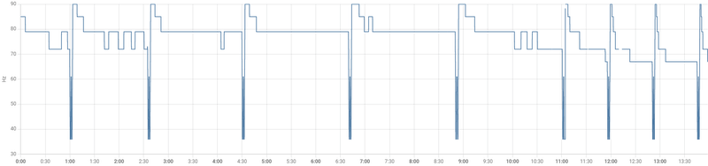

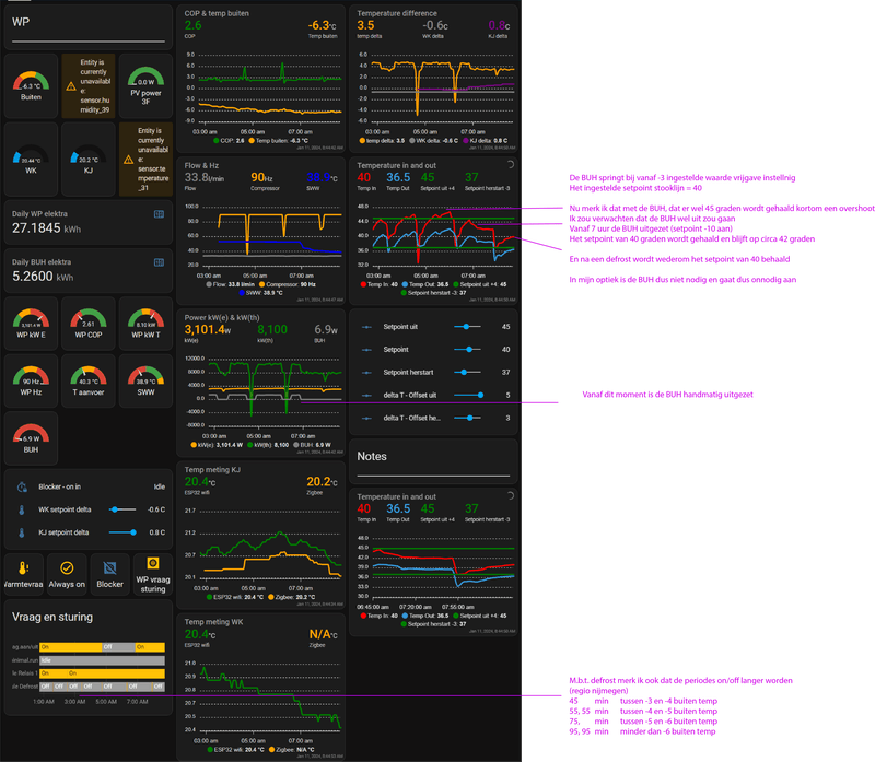

Jan2023 schreef op dinsdag 9 januari 2024 @ 19:51:
Ik zie werkelijk geen enkel verschil in de intervallen van de defrosts.
Terwijl er wel degelijk verschil was in temperatuur over de afgelopen 20 uur in regio Breda
De pauze rond 13:00 uur werd veroorzaakt door de zon instraling.
Ik zie wel wat verschil rond 7:00uur, Heb je ook de temperaturen of log je niet alle data?

ArnoudN schreef op dinsdag 9 januari 2024 @ 21:42:
Hij draait inderdaad lekker door. Maar door de zon van vandaag ook ruim 20 kWh teruggewonnen.
Wow, das dan wel weer lekker. Zit ik dan met 2,6kWh 8)7

mischa402 schreef op dinsdag 9 januari 2024 @ 21:46:
Nee temperatuur log ik niet.

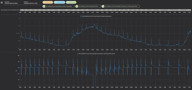

mischa402 schreef op dinsdag 9 januari 2024 @ 20:55:
Ik heb af en toe gehad, volgens mij 3x tot nu toe dat de off-pulse na de defrost, niet goed is doorgekomen of is gelogged, Ik zie dan dat hij dan 1 uur aan het defrosten is geweest wat niet zo was.
Als we die bij jou rond 2:00 uur even buiten beschouwing laten, komt de -4,5°C aardig in de buurt :X
Maar eens kijken wat deze nacht gaat brengen of we daar nog wat data bij elkaar kunnen schapen.
Hoe leek het bij jou afgelopen nacht?
Hier was de buitentemperatuur volgens mij niet heel anders. Wel heeft hij een stapje hoger in frequentie gedraaid. Met als gevolg ongeveer ieder half uur een (onnodige?) ontdooiing.
Weet niet of de frequentere ontdooiing gevolg is van de hogere compressorfrequentie, of juist andersom. Zo gaat er wel serieus energie verloren.
Zal vanavond de grafiekjes weer erbij zoeken, ik kan nog niet extern in HA.
Negeer bovenstaand maar ff. Ik denk dat ik in het verkeerde grafiekje van Home Wizzard gekeken heb.
Vanavond eerst maar even de echte modbus data uitlezen.

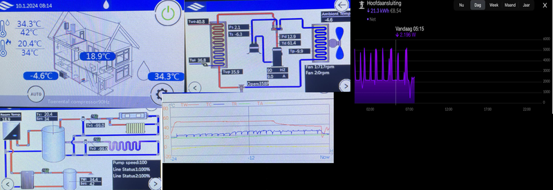

Het loopt nog niet echt lekker bij mijn Amber 95. Binnentemp is nu redelijk met 18.9 graden maar lijkt niet hoger te gaan ondanks 45 kwh verbruik na ongeveer 12u.
Vorige week koelpasta gemonteerd op de tc sensor maar had weinig effect. Het lijkt erop of de TC sensor de ingestelde waarde niet kan halen door iets. Gistermiddag alle settings weer aangepast zie onderstaand. Echter staat in de handleiding dat bij M.9.02 bij full electric UIT moet staan, als ik dat zo instel dan doet de Amber helemaal niets. Het lijkt me ook geen logische instelling, deze dus op aangezet.
Zelfs met de bijverwarming aan lukt het niet, ik begin nu te twijfelen aan de leidingwerk e.d.

Wolk1 schreef op woensdag 10 januari 2024 @ 11:11:
Aanvoer Retour Groepen Buizen M2

Vloerverwarming verdelers zijn nieuw en van Terminon Composiet zonder pomp met alles volledig open.

Een verschil van ruim 13 graden op je TC tov setpoint is wel gek.
Begin haast te denken dat er iets gedraaid zit, je TW sensor geeft wel 34 graden aan.

9.02 moet uiteraard aan. Ik zie Tuo 40 graden en TC 20 en dat is vreemd. Verschil van 20 graden!! Waar is die sensor geplaatst en hoe? Zijn beide foto's op hetzelfde moment genomen?? Buffervat??

Carboy54 schreef op woensdag 10 januari 2024 @ 11:23:
TUI geeft 35 graden aan, ik begin te denken dat de 3 weg klep verkeer om zit.

  • logitechi
  • Laatst online: 04-11 23:37
mischa402 schreef op dinsdag 9 januari 2024 @ 21:36:
Ben wel benieuwd naar de grafieken :X
Dit was in Amersfoort afgelopen nacht. Compressor frequentie kan er ook mee te maken hebben?
Afbeeldingslocatie: https://tweakers.net/i/Zua9xt1H99JUq5lhMk5lukBsc14=/800x/filters:strip_exif()/f/image/6ODbAmyeL7zCswXN24s7BEIm.png?f=fotoalbum_large

bommer schreef op woensdag 10 januari 2024 @ 11:25:
Hoelang is de installatie inbedrijf?
Kan maar waar blijft dan die 45 Kwh :-)

Carboy54 schreef op woensdag 10 januari 2024 @ 11:28:
Ik ben bang in het boiler vat. Zolang er verlies is (delta tussen TUO en TUI) blijft hij volgens mij gewoon doordraaien.
Omdat hij in verwarmen staat is er immers geen controle op het boiler vat.
Wat @Wolk1 nog even kan doen ter controle van de TC sensor is even tijdelijk de TV1 sensor er bij zetten.
geeft deze de zelfde waarde aan als TC dan kunnen we een sensor fout uit sluiten.
[ Voor 32% gewijzigd door bommer op 10-01-2024 11:37 ]

bommer schreef op woensdag 10 januari 2024 @ 11:35:
Dan wordt het wel heeeel heet water :-)

Carboy54 schreef op woensdag 10 januari 2024 @ 11:45:
Ik denk dat het belangrijk is dat @Wolk1 eerst even controleert dat het hydraulisch correct is aangesloten.
Dan kijken of alle sensoren goed aangesloten zijn, niet bijv. TW en TC verwisseld.
De aansluiting van de 3 weg klep controleren.
Daarna zou ik sww even uit zetten en eerst even op een vaste temperatuur 35 graden verwarmen
(zonder stooklijn) en met een externe temperatuur meter checken.
Als het aan het leiding werk ligt, dan wordt het niet warm. maar dan geeft TC nog wel steeds de temperatuur goed aan. (mits correct geplaatst)

bommer schreef op woensdag 10 januari 2024 @ 11:49:
Precies mijn idee. Even terug naar de basis: Stooklijn eraf en even een paar uurtjes proberen zonder je tapwater. Wat doet de installatie dan? Tegelijkertijd kan je mooi je leidingwerk controleren.

  • hansvk
  • Laatst online: 19:39
Achterhoek vanaf 12 uur vannacht.
Defrosts uit/aan
Afbeeldingslocatie: https://tweakers.net/i/vuu_65J0rn96yV_fM8PtMWKmNUI=/800x/filters:strip_exif()/f/image/uhaADgMwN63x9Z5RLHk7CtiI.png?f=fotoalbum_large
Compressorfrequentie
Afbeeldingslocatie: https://tweakers.net/i/VC7JgYKIXFc38yUjQU6jzOxYizo=/800x/filters:strip_exif()/f/image/sViMCvSYMCTK9t8bmPYasnOV.png?f=fotoalbum_large

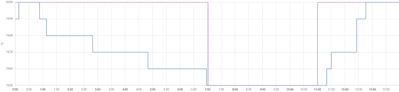

Thermostaat analyse, hysterese 0,3 (paars is doeltemp., blauw is ruimtetemp. woonkamer)
Afbeeldingslocatie: https://tweakers.net/i/CAMQG8gLs24LiPH4nC1KCjHjfvQ=/800x/filters:strip_exif()/f/image/L04Wempo3e5h0uMnNm2aZ5Va.png?f=fotoalbum_large

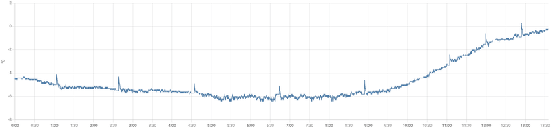

Buitentemperatuurmeting Amber
Afbeeldingslocatie: https://tweakers.net/i/_SYmxQj_vJzpwhHwJb7enYxL74g=/800x/filters:strip_exif()/f/image/Zc9DYSdT0XljD8Oxb9etqMMj.png?f=fotoalbum_large
PV 3520Wp - WP Itho Amber 95 - WPB Atlantic Explorer V4 200L - gasloos sinds aug 2023 - Zendure SolarFlow 4000 Mix AC+

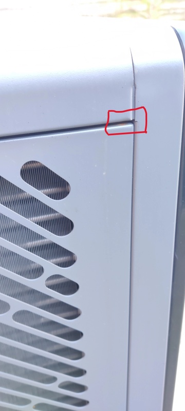

Ai, een roestplekje.
Begane grond 26 20 5 2x14 50
Begane grond uitbouw 19 15 4 2x16 35
1e 15 11 5 2x16 50

Wat is instelling 8.06? Zie mijn forumpost waarin ik het daar mee geëxperimenteerd heb. Daarmee kun je de sturing van de 3 weg klep omschakelen maar wordt ook de waarde van de Tw sensor voor de Tc sensor gebruikt (Lijkt mij een softwarematig foutje). De instelling van die waarde moet zijn zoals door ITHO aangegeven in de functielijst. Kun je zien doordat de waarde van Tc en Tw in het scherm gelijk zijn.

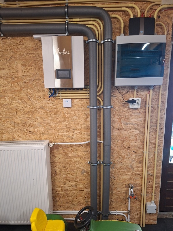

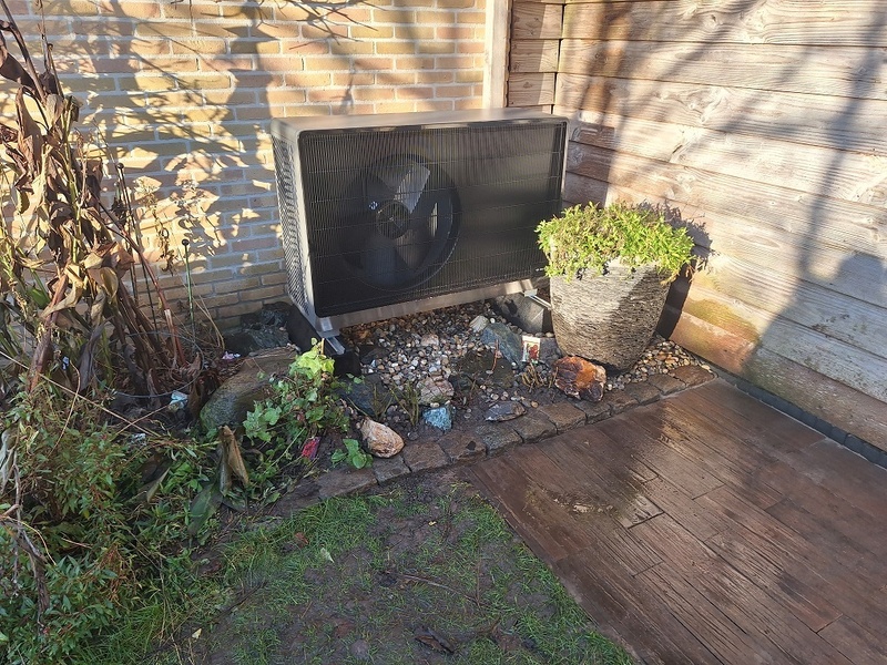

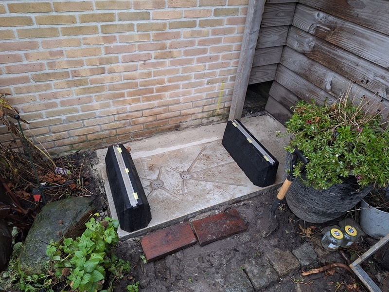

  • vraasen
  • Laatst online: 13:00

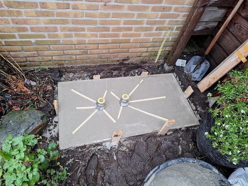

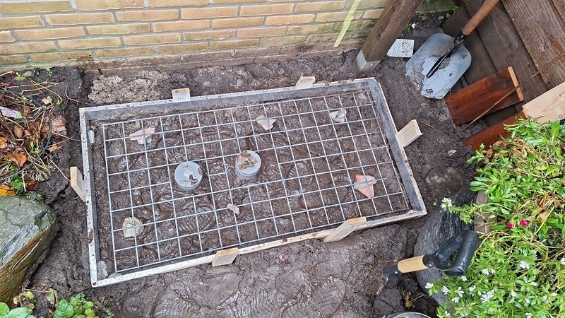

Hallo Amber liefhebbers,
ik lees al mee vanaf het begin en heb nu een paar jaar eerder dan gepland een warmtepomp aangeschaft en wel de Amber 65. Alle informatie welke hier gedeeld is op het forum heeft veel toegevoegde waarde gehad voor mij bij het uitzoeken en installeren van de Amber _/-\o_. Vandaar dat ik ook mijn verhaal deel.
In september bedacht ik me dat ik mijn (enkelsteens) garage wilde gaan isoleren aangezien vaak de binnentemperatuur gelijk was aan de buitentemperatuur. Het plan was om meteen voorbereidingen te treffen, zodat in de toekomst er een warmtepomp en warmtepompboiler geplaatst konden worden. Uiteindelijk is die planning heel wat sneller doorlopen :). 27 Oktober een 270l WPB opgehaald en de dag erna geïnstalleerd. 24 November werd de inductie kookplaat geleverd en deze heb ik dezelfde dag geïnstalleerd. Aangezien wij gas enkel gebruikten voor SWW en koken heb ik meteen mijn gaslevering opgezegd per 25 november. Bij mijn netbeheerder gelijk een verwijdering van de gas aansluiting aangevraagd en op 13 december hebben ze deze daadwerkelijk verwijderd. Dat proces ging dus heel wat sneller dan vooraf gedacht. De Amber is 8 december geleverd door Carboy54.
Om tot de Amber 65 keuze te komen had ik geen recente gas verbruiksgegevens aangezien we al jaren enkel met onze houtkachel stoken. Ik had enkel data van 2012, 1200m3 voor verwarming (1100) en SWW (100). Ga je uit van het -10 scenario dan komt de Amber 65 dus te kort. Doordat we de houtkachel en op elke verdieping een airco achter de hand hebben maak ik me daar niet druk om.Ik heb een 2 jaar geleden ook een adviseur over de vloer gehad en deze heeft destijds een Nibe F2040-6 geadviseerd. Qua specificaties is deze in mijn ogen vergelijkbaar met de Amber 65.
De Amber is achter de garage geplaatst. Hiervoor heb ik een fundering gestort met 2 buizen tot in de witte grond. Eind november - begin december was niet ideaal om in de tuin te werken >:). Er stond echter vorst op de planning waardoor ik dit stuk snel afgerond wilde hebben.
Afbeeldingslocatie: https://tweakers.net/i/-eVyCb5vD2_LGUIo5JffVlwfPoM=/800x/filters:strip_icc():strip_exif()/f/image/JDiexobf1HFNxMS9d9aqkwLN.jpg?f=fotoalbum_large
Afbeeldingslocatie: https://tweakers.net/i/YuEl5p_4S-ISkMoPY21N_-lGjgo=/800x/filters:strip_icc():strip_exif()/f/image/b88xBWIh5QSRd7q2zDSo1YYt.jpg?f=fotoalbum_large
Afbeeldingslocatie: https://tweakers.net/i/N1fiFsH4s7sA2011y43A-OF6TbM=/800x/filters:strip_icc():strip_exif()/f/image/p0VwfL1PZUclK7lUQP1fRUAR.jpg?f=fotoalbum_large
Het eindplaatje met de Amber.
Afbeeldingslocatie: https://tweakers.net/i/4U-zxEJWnC3FcUC2U0J0fD8ZBII=/800x/filters:strip_icc():strip_exif()/f/image/Npr4RjVGhWKkLUi7xzMQIrYk.jpg?f=fotoalbum_large
In de garage zit het restant van het technische spul.
Afbeeldingslocatie: https://tweakers.net/i/VEUoz38gQGisL4_SwYz6Q0Rs8-M=/x800/filters:strip_icc():strip_exif()/f/image/qARAfnDxiS1unMpqAgR3d3U5.jpg?f=fotoalbum_large
Vanaf de Amber ga ik met 32x3 MLB naar het huis. Ongeveer 30mtr enkele reis maakt het opgewarmde water totdat het overgaat op de bestaande 22mm staal installatie. Alle radiatoren zijn Jaga LTV convectoren m.u.v. 3 ouderwetse HT radiatoren.
23 December heb ik uiteindelijke de Amber aangezwengeld en de afgelopen 2 1/2 week waren ideaal om e.e.a. in te regelen. Alle temperaturen welke ik nodig had zijn voorbij gekomen.
Mijn stooklijn is als volgt:
-5 -> 32
0 -> 31
5 -> 30
10 -> 29
15 -> 28
De pomp staat ingesteld op middel en de thermostaat op 20 graden. Vooralsnog kan de Amber het aan om met deze instellingen het huis (bouwjaar 1970; 2-kapper +/- 150m2 en 20m2 vrijstaande garage) te verwarmen.
Hebben jullie het vuilfilter nog geïsoleerd? Ik twijfel erover, de garage wordt nu verwarmd, dus het is niet zozeer verloren energie.
Afbeeldingslocatie: https://tweakers.net/i/G_IBWCHgpMaXTM4qLw99j2GJAVE=/full-fit-in/4920x3264/filters:max_bytes(3145728):no_upscale():strip_icc():fill(white):strip_exif()/f/image/FjXvkG4Xpjn7Br9QmCqbfBvv.jpg?f=user_large
Nu moet enkel Carboy54 nog langskomen om e.e.a. 'goed te keuren', zodat ik de subsidie aanvraag de deur uit kan doen.

  • Carboy54
  • Registratie: Januari 2017
  • Laatst online: 17:23
Carboy54
Duurzaamheid coach
vraasen schreef op woensdag 10 januari 2024 @ 17:51:
-5 -> 32
0 -> 31
5 -> 30
10 -> 29
15 -> 28
Chapeau vakwerk :-)

Strakke installatie!
Één opmerking voor wat betreft je allerlaatste punt: je voldoet niet aan de eisen om subsidie toegekend te krijgen. Je hebt de wp zelf geïnstalleerd en dat niet door een installateur laten doen. Toch hier subsidie voor aanvragen kan dus resulteren in een afwijzing. Wat dat betreft is het niet handig dat je hier je verhaal post.

Ik heb nog even naar de ontdooiintervallen gekeken per buitentemperatuur. Dit lijken bij mij de vaste intervallen:
Onder de -5,0 graden gaat hij naar 2u08m,
onder -4,5 1u53m
onder -4,0 1u33m
onder -3,5 1u16m
onder -3,0 0h53m
Gemeten in Home Assistant dmv het Leejoow bordje, defrost parameter, uit duur.
Is dit bij anderen hetzelfde?

markietjuh schreef op woensdag 10 januari 2024 @ 22:08:
onder -4,5 1u53m
onder -4,0 1u33m
onder -3,5 1u16m
onder -3,0 0h53m
Bij mij is het anders. Bij lagere temperatuur wel verder uit elkaar. Was me nog niet duidelijk waarom. Misschien wordt set temp later gehaald? Zal morgen nog een de grafieken bekijken.

Van alle grafieken van iedereen met de defrost intervallen nog niet direct de relatie kunnen leggen bij verschillende buitentemperaturen, maar inderdaad bij lagere temperaturen iets langere intervallen.
Wel hier nog iets gevonden hoe de Smart-functie zou moeten werken. Er zou een relatie moeten zijn tussen de temperatuur na de verdamper en de enter en exit point, maar weet niet direct welke of wat dat zijn, @flippy wellicht een idee. Misschien lees ik het verkeerd, maar zoals het hier staat zouden de intervallen aangepast moeten worden aan de hand van de vorige defrost, maar die merk ik nog niet direct. Want begin december waren de intervallen ook ongeveer 55minuten, maar toen waren de defrosts wel echt nodig.

mischa402 schreef op donderdag 11 januari 2024 @ 00:52:
Er zit inderdaad iets meer achter. Afgelopen nacht waren de intervallen niet langer dan 1u33m, terwijl het - 7 is geweest.
Capaciteitstest is in ieder geval geslaagd.
Het huis blijft op temperatuur met een nacht - 7 op gemiddeld 61hz _/-\o_
Nog iets marge over voor als het ook overdag langdurig blijft vriezen zonder zoninval overdag.

markietjuh schreef op donderdag 11 januari 2024 @ 07:30:
Ook hier tot nu toe geslaagd, hierbij het wel net iets minder koud, maar met deze dagen gaat hij in de middag ook nog eventjes uit, maar BUH is nog niet bijgekomen en komt redelijk makkelijk weer op het setpoint terug van de stooklijn. Wel eern verbruik van zo’n 38kWh, maar met gas had ik ook met hetzelfde comfort zo’n 10 - 13m3 verbruikt.
Wel eigenaardig dat de intervallen juist vanochtend langer eerder, terwijl het dauwpunt hoger kwam te liggen dan de Outdoor Coil temperatuur.
@mischa402 Zo als ik het lees zou het de in en uitgang van de verdamper moeten zijn, zou ook logisch zijn, wanneer deze dicht vriest, gaat er minder keolmiddel doorheen en zal de temp zakken. als deze onder een bepaalde temp komt zal hij de defrost activeren. Maar dat is de Amitime, wie zegt dat itho deze instelling niet veranderd heeft???? Misschien dat @Carboy54 dit op zijn welbekende vragenlijst aan Itho kan plaatsen?
PS het is hier in sgravenzande, weer een defrost feestje MET rijp op de verdamper, dus nu wel een defrostie met nut ;)

  • Karmusch
  • Laatst online: 29-10 19:13
Afbeeldingslocatie: https://tweakers.net/i/pnur2FgX5JU73XK5_wh5IqGZZXQ=/800x/filters:strip_exif()/f/image/IGErGZ0qQO8gEhkfUC0ILj7f.png?f=fotoalbum_large
Hierbij een analyse over de BUH werking (1,3 kW i.p.v. 3kW) en het regelgedrag van aan/uit
Inclusief de tijden tussen de defrost momenten en de buiten temperaturen
opmerkelijk is dat de BUH eigenlijk onnodig lijkt aan te gaan en een overshoot veroorzaakt, terwijl de WP zonder BUH ook het setpoint behaald
EDIT: Ik heb een storing aan mijn zigbee gehad, dus even een rectificatie op bovenstaande. Ik zal dit opnieuw moeten herzien -> 40 m2 VWW afgeschakeld.... vanaf 06:00
Defrost lijken langer te duren naar mate het buiten een graad kouder wordt. Heb overigens niet de luchtvochtigheid gemeten, die viel uit vannacht :? -> zigbee/batterij?
Meting defrost via Leejoow bord. En buiten temp gemeten vanaf de amber zelf
Overigens wel blij, met de demensionering bij -5. De -6 graden test kan dus ook zonder BUH.
Verwachte voorwaarde wel is, dat er wel continu verwarmd wordt.
Het nog opstoken van een extra ruimte of bijkomen van een nachtverlaging, zou mogelijk ongewenst lang duren.

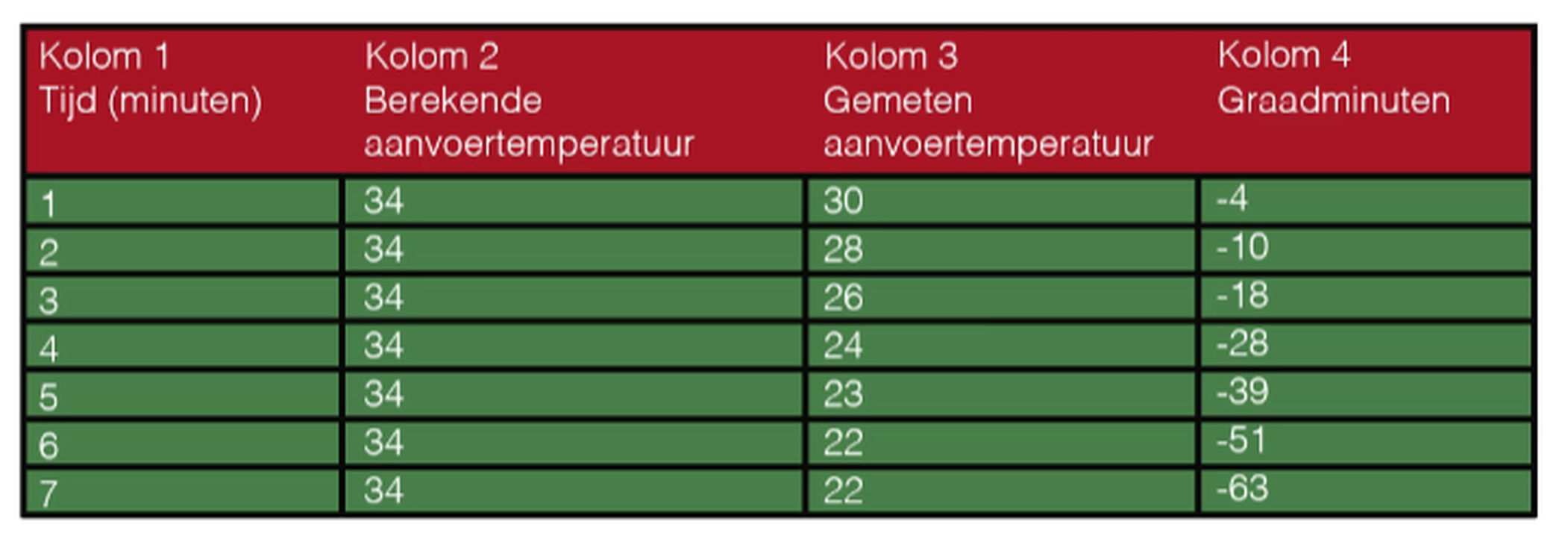

Als je de graadminuten fijn tuned helpt hij alleen maar even mee om TC te bereiken. Vannacht -9 en sprong die maar even aan op 25 graadminuten ingesteld tot 3 graden onder TC. Alles sterk afhankelijk van afgiftesysteem. Hier uitsluitend radiatoren.
  • Karmusch
Carboy54 schreef op donderdag 11 januari 2024 @ 15:34:
Ik denk, dat ik het nog niet helemaal begrijp.
Heb je het over de instelling M10.05 startmoment bijstoken CV / Startvertraging bijstoken CV?
in de sheet staat 240 als waarde en in eerder post zag ik 100 staan om sneller bij te springen
is het beter om deze te verlagen naar 25?
We krijgen deze nacht nog 1 kans om deze instelling juist te krijgen :)
Afbeeldingslocatie: https://tweakers.net/i/OHt0TDoBxxBZ7tOyV2QXDNUwGPQ=/full-fit-in/4000x4000/filters:no_upscale():fill(white):strip_exif()/f/image/06ZBspLPzkn7UCFQezoKwgwK.png?f=user_large
ik kan natuurlijk ook even googlen
Per minuut telt die het verschil op van het setpoint en daadwerkelijke waarde.
Geldt dan voor zowel in als uitschakeling?
Hmm even mee spelen dus
[ Voor 27% gewijzigd door Karmusch op 11-01-2024 16:34 ]
  • jeeedeee

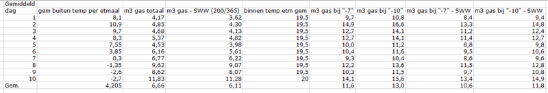

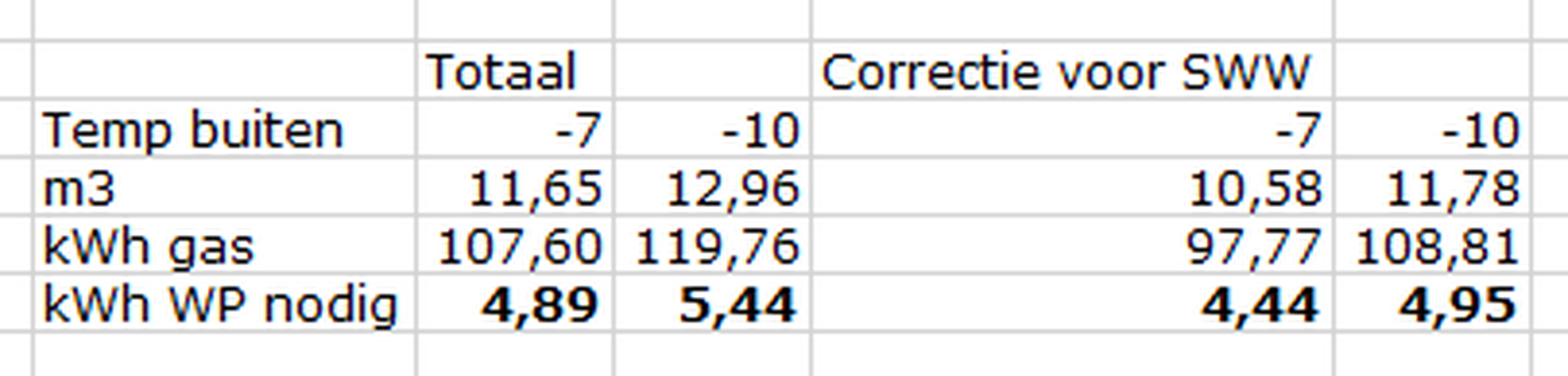

@jeeedeee ja kan het zelf redelijk uitrekenen dan. Ik heb dat toevallig ook vandaag gedaan om te kijken of ik nu de goede keuze heb gemaakt (zat zelf tussen de 65 en 95 te twijfelen) en kom tot de constatering dat ik de goede pomp heb gekozen (de 95).
Wat ik heb gedaan:
1. bepaald de gemiddelde etmaal temperatuur volgens KNMI
2. Bepaal de dT tussen buiten en binnen temp over het etmaal gemiddeld en reken het dan door alsof het -7 en/of -10 is. Via: (etmaal gemiddelde Tbinnen - Tdimensionering)/(etmaal gemiddelde Tbinnen - etmaal gemiddelde Tbuiten) * m3 gas van die dag. Tdimensionering is in dit geval -7 of -10. Aangezien de warmteverlies redelijk lineair gaat is dit een goede benadering.
3. corrigeer voor het SWW gebruik op jaar basis. In ons geval m3 gas van de dag - 200/365 (2 persoons huishouden, 100 m3 per jaar pp).
4. bepaal hoeveel kWh er in je verbruikte gas zit. Ik heb dat * 8,8 (onderwaarde gas) * 105% ketel rendement (ik stook nooit hoger dan 35 graden in de retour dus er is spraken van condensatie).
5. Deel dat getal door 22 (2 uur voor SWW runs). Dan heb je het vermogen wat je op de dag nodig heb wat je pomp moet leveren.
Uiteindelijk volgt dan een getal zoals hier onder weer gegeven. Omdat ik tussen 2 meetstations van het KNMI zit heb ik die gemiddeld.
Afbeeldingslocatie: https://tweakers.net/i/4LfiMI2_NlgZ0WdU8zh-_MkYDdE=/full-fit-in/4000x4000/filters:no_upscale():fill(white):strip_exif()/f/image/Pm51mqouCQ3kMw3eOApy6zcB.png?f=user_large
Afbeeldingslocatie: https://tweakers.net/i/HFnyp6cvEFte94YZzlb7fnoybWo=/800x/filters:strip_exif()/f/image/nJVHj00KykReuZYwbv6Pednp.png?f=fotoalbum_large
Afbeeldingslocatie: https://tweakers.net/i/gP6rltNbgCl9bGr8ZzMYU7EQ3H8=/full-fit-in/4000x4000/filters:no_upscale():fill(white):strip_exif()/f/image/BXxCOSmbf2IH3USOMpybF3lI.png?f=user_large
Ik weet ook dat er mensen zijn die zeggen met de BUH had je met de 65 af gekund maar ik heb droogbouw vloerverwarming dus geen warmtebuffer in het beton. Dan maar wat extra vermogen in de Amber ook omdat we tzt de zolder gaan verwarmen die nu nog onverwarmd is. Mijn gasverbruik is ca 950 m3 per jaar (maar dat is ook alleen de waarde over 1 jaar want daar voor woonde wij er niet). Overigens gaf mijn warmteverliesberekening aan dat ik een Amber 120 nodig zou hebben 8)7. Die kwam uit op 7,6 kW zonder verwarming van de garage en op 9,4 kW met verwarmde garage op 10 graden.
[ Voor 24% gewijzigd door Impossibl3 op 11-01-2024 16:54 ]

Karmusch schreef op donderdag 11 januari 2024 @ 16:03:
Marco ja 10.05 bedoel ik. Het telt iedere minuut het verschil tussen TC en doeltemperatuur in graden. Dus indien de Amber moeite heeft om de doeltemperatuur te behalen telt hij iedere minuut het verschil bij elkaar op en gaat uit 3 graden onder TC. Wanneer de instelling op 10.05 wordt bereikt gaat de backup aan met een 1 of 2 in het vlammetje op het scherm en gaat weer uit bij het bereiken van TC minus 3. ( Bij mij Delta 3 ) Van grote invloed is het afgiftesysteem en dat moet je uit proberen. De standaard instelling van 240 graadminuten is eigenlijk om niet te worden gebruikt en het huis te laten afkoelen bij extreme omstandigheden.
