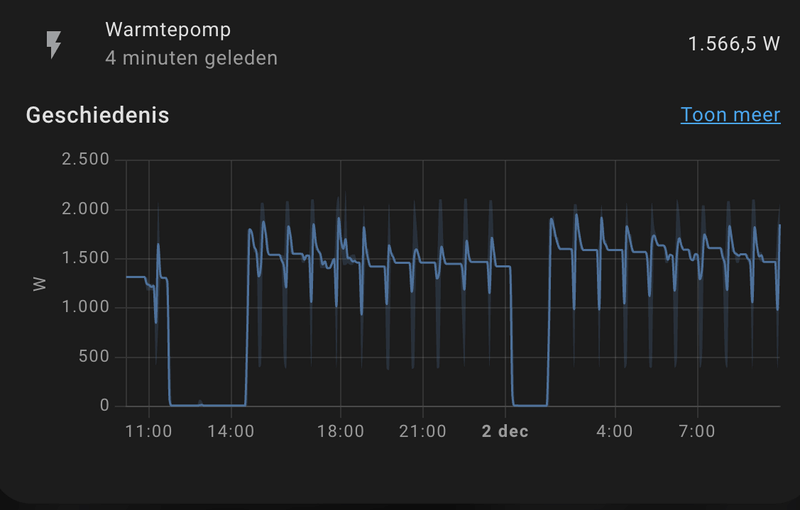

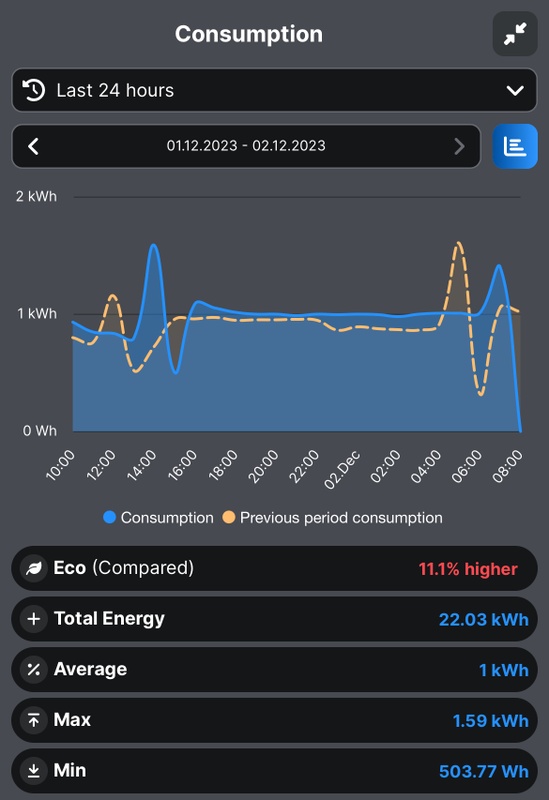

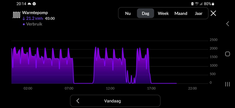

Mijn Amber blijkt geschikt om heel artistieke plaatjes te produceren
Afbeeldingslocatie: https://tweakers.net/i/lwiQ-fP8Z6FwomiGoMpYAgVPJ20=/800x/filters:strip_icc():strip_exif()/f/image/88c3t42JJNbAeTpO8ugmlQzv.jpg?f=fotoalbum_large
Hoewel dit voor vandaag " slechts " het equivilent is van net wat meer dan 2 m3 gas moet ik er toch wel even aan wennen.
De pieken zijn defrosts.
Amber 95 sinds 10 / 2023 en 9 x 365 Wp glas / glas solarwatt

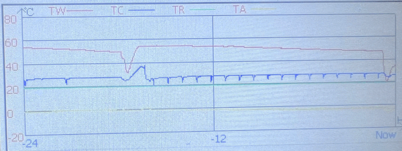

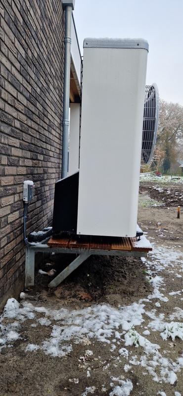

ramlap schreef op donderdag 30 november 2023 @ 18:45:
Ik zag eerder een foto van de amber voorbij komen met ijs wat blijft aan de onderkant. Vandaag zag ik hetzelfde. blijkbaar werkt de defrost niet tot de gehele onderkant(?)
Was bij mij. De onderkant koekt goed aan. Ik heb de BUH niet aangesloten
Afbeeldingslocatie: https://tweakers.net/i/Cz6lye1qxKxG4tRS8UQciB71qDw=/800x/filters:strip_icc():strip_exif()/f/image/ACeJ9stxPk8Bk7MmhOW8Fsok.jpg?f=fotoalbum_large
Verder mooie grafiekjes bij mij hier en het huis aangenaam op temp.
Afbeeldingslocatie: https://tweakers.net/i/AI4-MWaJ-uQAv4YGXFsyS_dpsds=/800x/filters:strip_icc():strip_exif()/f/image/LdJFmPRTRj1ju2aADgdZxri3.jpg?f=fotoalbum_large
[ Voor 25% gewijzigd door timpel_800 op 30-11-2023 20:27 ]

timpel_800 schreef op donderdag 30 november 2023 @ 20:24:
Kan ook zijn dat de temperatuur van het cv water om te defrosten aan de lage kant is waardoor het niet volledig wordt afgerond.

:-0 dan valt het ijs bij mij nog mee. Maar gaat die laag bij jou niet weg bij een defrost dan?

ramlap schreef op donderdag 30 november 2023 @ 20:39:
Die onderste laag zit er al sinds die eerdere foto en is er dus niet af gegaan, sterker nog, dikker geworden.

timpel_800 schreef op donderdag 30 november 2023 @ 20:51:
Firmware update vanuit itho met een langere defrost runtime? Of hoe kijk je hier product technisch tegen aan qua ontwerp… maakt wel nieuwsgierig dit punt

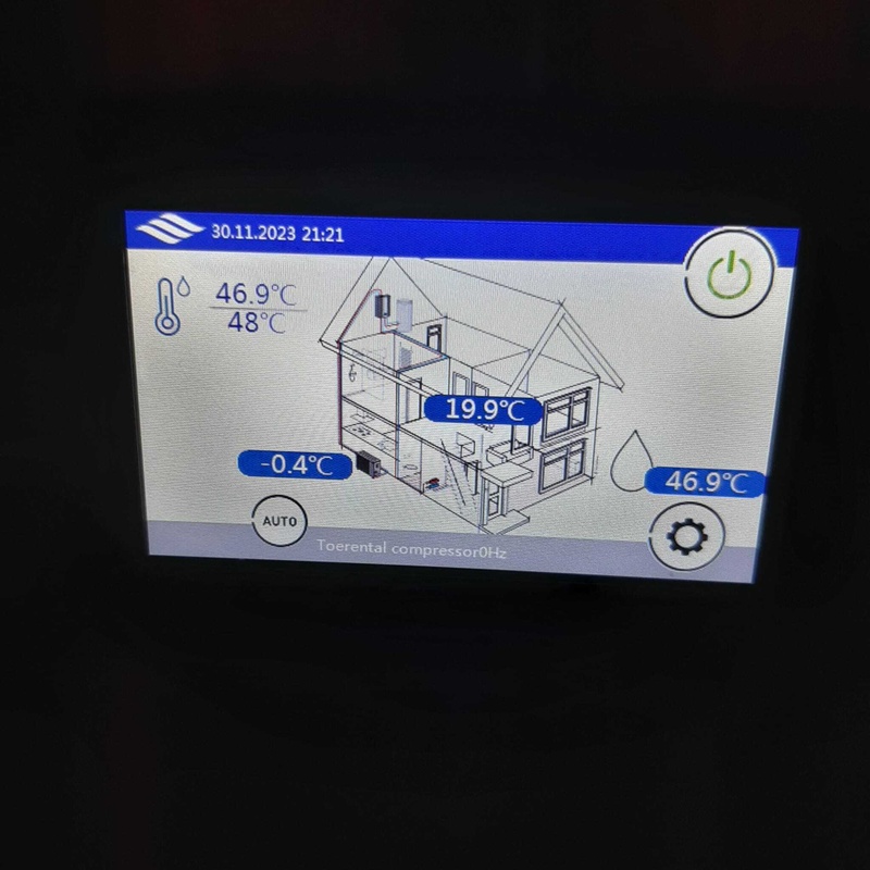

  • markietjuh
  • Laatst online: 07:23
Heb vanavond toevallig een defrost live gezien. Het gaat sneller dan ik had gedacht, maar hij wordt netjes ijsvrij. Alleen op de onderste rand blijft max een cm ijs zitten wat me niet problematisch lijkt.
Tc gaat maar een paar graden omlaag, van 28 naar ongeveer 20 gr (vloerverwarming) en klimt na terugschakelen weer vlot terug naar 28.
Backup heater is nog niet aan geweest. Valt me alles mee voor de huidige weersomstandigheden.

Karmusch schreef op donderdag 30 november 2023 @ 21:44:
Zou dan beginnen met de backupheater aan te sluiten bij de unit op betreffende foto van timpel800

Jan2023 schreef op donderdag 30 november 2023 @ 20:22:
De kWh'tjes die je ziet zijn uiteraard wel opgenomen kWh'tjes en niet de geleverde.
Met dit weer (mist rond het vriespunt) en een aanvoertemperatuur van 30°C draai ik momenteel een schamele CoP van +/-2,9. De defrosts krap ieder uur zijn niet echt bevoordelijk (understatment) voor het rendement. ;(
Als ik die CoP even vermenigvuldig met jou 21,2kWh kom ik op zo'n 61.5kWh aan geleverde energie, ik kom dan op een gasverbruik van zo'n 6,5m3 met een heel goed afgestelde CV ketel.
Het is dus het equivilent van 6,5m3 :X
Zolang je boven een cop van 2.5 zit blijf je aan de goede kant financieel (uitgaande van €1,35 per m3 gas en €0,35 per kWh)
Dat lukt op jaarbasis natuurlijk makkelijk, voor een echte defrost week kan het erom hangen.

mischa402 schreef op vrijdag 1 december 2023 @ 00:10:
Bedankt voor je rekenwerk.
Ik ging ook uit van het elektrisch opgenomen vermogen , als je die kosten af zet tegen gas zit je ongeveer op iets meer dan 2 kuub.
Hoe je precies omrekend naar energetisch vermogen kan jij beter dan ik.
Denk dat ik op gas zeker wel 6,5 m3 had verbruikt, misschien nog iets meer.

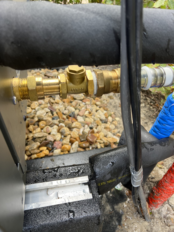

Kan het zo zijn dat de installateur de installatie gedaan heeft zonder een vorstbeveiligingsklep? Ik zie niet zo'n tuut naar beneden(?):
Afbeeldingslocatie: https://i.postimg.cc/YqwgC7bh/amber-voor.jpg
en
Afbeeldingslocatie: https://i.postimg.cc/vBF8tY1n/amber-na-isolatie.jpg

ramlap schreef op vrijdag 1 december 2023 @ 11:10:
en
Je hebt op de foto alleen een keerklep geen vorstbeveiliging.

Razor109 schreef op vrijdag 1 december 2023 @ 11:12:
ja precies, een keerklep en geen vorstbeveiligingsklep, mogelijk daarom ook gewoon de gehele leiding aan de achterkant van de amber geïsoleerd. Maar mijn vraag: kan het zo zonder vorstbeveiligingsklep? Of heeft mijn installateur is essentieels weggelaten?
  • hansvk
  • Laatst online: 11:20
en
Dat is de keerklep. Vorstbeveiligingskleppen worden (lijkt mij) niet standaard geïnstalleerd, daar moet je specifiek om vragen. Misschien moet je maar blij zijn, gelet op de problemen die ik nu lees.
PV 3520Wp - WP Itho Amber 95 - WPB Atlantic Explorer V4 200L - gasloos sinds aug 2023 - Zendure SolarFlow 4000 Mix AC+

Ik vind die ijspegel eraan opvallender. Is-ie wel goed aangesloten?

Gramser schreef op vrijdag 1 december 2023 @ 11:16:
Bij mij lekte de keerklep in eerste instantie. Ik moest die moeren van de keerklep flink aandraaien om lekvrij te krijgen.
  • ramlap
  • Laatst online: 02-10 12:31
nee gelukkig was dat toen geen ijspegel. Foto gemaakt toen de keerklep nog lekte na montage. Die moest meer aangedraaid worden om het lekken te voorkomen.

Maar ik vraag me dus af waarom ik allemaal foto's voorbij zie komen met een vorstbeveiligingsklep en dat die bij mij niet is opgenomen. Maar wel de gehele leiding achter geisoleerd en mogelijk daarom weggelaten omdat bevriezing niet aan de orde is? Of dus essentieel van belang en moet er nog wel tussen gezet worden?

  • montebaldo55
  • Registratie: December 2020
  • Laatst online: 20-09 11:18
Voor diegene doe nog moet beginnen met de installatie een voorbeeld hoe het ook kan. Merk onafhankelijk.
Je kunt het zelf modificeren of aanpassen mocht je verbeteren punten zien.
Ps foto vertekend. Wp staat wel waterpas alhoewel dit niet zo lijkt.

Ik verbaas me nog steeds over de hoeveelheid start-stops de afgelopen 2 dagen. Ik draai de volgende stooklijn met een Amber 60 op 55m2 vloerverwarming (alles open), 100l pendelbuffer + 200l Itho indirect gestookt vat
  • ΔT uitschakelen verwarmen 4º
  • ΔT herstart verwarmen 2º
  • ΔT moduleren verwarmen 2º
  • -10º - 31º aanvoer
  • 0º - 29º aanvoer
  • 5º - 27º aanvoer
  • 10º - 25º aanvoer
  • 15º - 23º aanvoer
Vanaf gisteren heb ik via het hoofdscherm de stooklijn tijdelijk op -1 gezet. De doeltemperatuur op de TR sensor van 20 graden blijft bereikt worden. Geeft een defrost ook vergelijkbare weergaven in de grafiek? Gek genoeg kan ik op mijn Shelly weergave niet duidelijk die pieken terug zien maar ligt het verbruik redelijk stabiel rond de 950watt met uitschieters pieken 1600w. Zou een thermostaat hier verschil in maken?

  • Carboy54
  • Registratie: Januari 2017
  • Laatst online: 02-10 15:00
psycho-realm schreef op zaterdag 2 december 2023 @ 09:35:
  • 0º - 29º aanvoer
  • 5º - 27º aanvoer
  • 10º - 25º aanvoer
  • 15º - 23º aanvoer
Dip in TC lijkt op defrosts.
  • bommer
  • Laatst online: 02-10 19:54
Carboy54 schreef op zaterdag 2 december 2023 @ 09:46:
Inderdaad, anders had je in het vermogen ook dips gezien.

  • Razor109
  • Laatst online: 30-09 10:09
Dat ligt er maar aan naar welke grafiek je kijkt,
zie het verschil met de grafiek in Home Assistant en Shelly App, denk dat de Shelly in de grafiek iets meer gemiddelde waarde weergeeft.
Afbeeldingslocatie: https://tweakers.net/i/eX-hwtDIPNxhy-MT51aOvZuMjJw=/800x/filters:strip_exif()/f/image/eD9oOB8xgJd0tC6G1CSp1oE2.png?f=fotoalbum_large

Itho Daalderop Amber 95
  • mischa402
  • Registratie: Februari 2019
  • Laatst online: 30-09 12:08
  • 0º - 29º aanvoer
  • 5º - 27º aanvoer
  • 10º - 25º aanvoer
  • 15º - 23º aanvoer
Zoals de rest ook zegt, dit zijn gewoon defrosts, de frequentie van ongeveer een uur komen mij in ieder geval heeeel erg bekend voor :X
Hier een foto van mij grafiekje.
Afbeeldingslocatie: https://tweakers.net/i/_2fy2-zg_bToRQTXydqaOLR4tBw=/800x/filters:strip_icc():strip_exif()/f/image/L1026eq5GIVutBKQcZjQG3zu.jpg?f=fotoalbum_large
[ Voor 10% gewijzigd door mischa402 op 02-12-2023 10:50 ]

  • leejoow
leejoow
Dat ben ik!
Dit zijn inderdaad defrosts. Als je de compressor frequentie in de gaten zou houden valt het op dat die niet stil zal komen te staan.
Ik heb hier momenteel ook elk uur een defrost:
