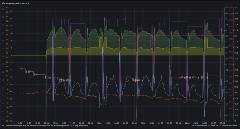

Jan2023 schreef op woensdag 29 november 2023 @ 16:41:
Dat is typisch.
Ik zie tussen de runs in de vroege ochtend hoofdzakelijk het standby verbruik van 10 watt
Zou verwachten dat die bodemverwarming al snel een 20 watt o.i.d. zou verbruiken.
Werkt dat wel?
Ik denk dat die verwarming alleen bijkomt als hij in bedrijf is. Dit is om al het condens en smelt water niet te laten bevriezen, als hij uit staat is die verwarming niet nodig in principe.
Itho Daalderop Amber 95

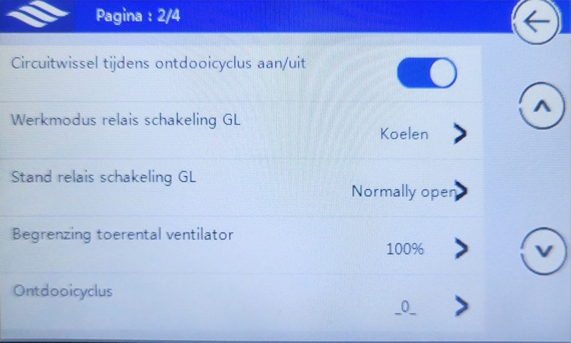

Setting ontdooi algoritme mag niet worden gewijzigd en zal na een softwareupdate verdwijnen.

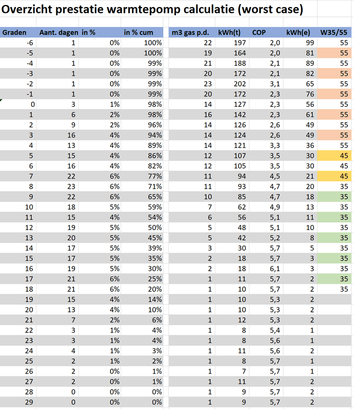

@Karmusch tenzij ik me erg vergis is de (8 kW bij -10) Amber 120 niet krachtig genoeg om 2300 m³ te vervangen.
  • bbbrumbrum
Proton_ schreef op woensdag 29 november 2023 @ 20:00:
Inderdaad, de Koevlaas formule komt nagenoeg exact op het marketingvermogen uit. Maarja, daar heb je hartje winter niet zoveel aan.

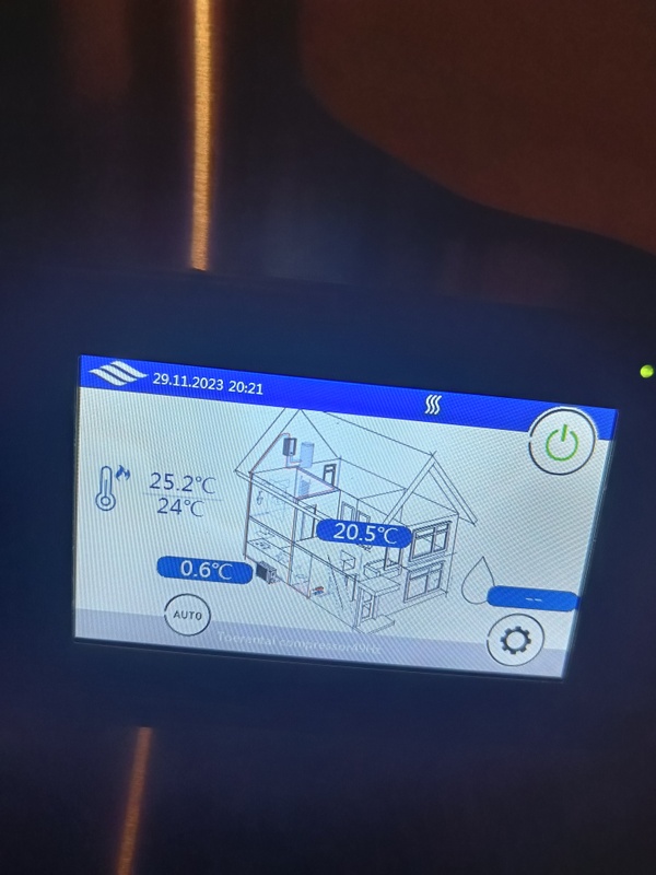

Afbeeldingslocatie: https://tweakers.net/i/5HvTALKPAtGUCgmJRtH4GrvETk8=/x800/filters:strip_icc():strip_exif()/f/image/kevLQciIrBt1uFJNl181lym0.jpg?f=fotoalbum_large
Ik heb een nieuw icoontje. Is dit het verwarmingselement? Ik vind het nergens terug in de handleiding

@mischa402
Waarom heb jij 'Circuitwissel tijdens ontdooicyclus uit staan? (Op die foto van jou)
Toestel configuratie en dan 2e pagina ontdooicyclus
Stand _0_
Bij mij staat ie standaard aan....

Nealz schreef op woensdag 29 november 2023 @ 21:09:
@mischa402
Geen idee waarom deze uit staat. Heb hem maar even aan gezet. Wel vreemd, want wat gebeurt er dan als deze uit staat? Ik heb er al een aantal keren bij gestaan als hij in defrost ging en dan zie je het beetje rijp/ijs verdwijnen en het water er gewoon direct uitstromen. Waarschijnlijk dan alleen door de warmte van het water uit het systeem zonder het hele systeem om te keren, want hij is bij mij na een minuut of 2 klaar met defrost en kan er weer een uur tegenaan.
Bedankt voor je oplettendheid ;)

bbbrumbrum schreef op woensdag 29 november 2023 @ 20:18:
Gemiddeld -10 per etmaal komt gelukkig niet voor in de afgelopen jaren, tel 6 dagen over de afgelopen 3 jaar onder 0 gemiddeld per etmaal. Kom op de koude dagen Max 36 kwh(t) te kort bij -6. (25m3 p.d) Ofwel 100/150 BUH kosten p.j. Mocht het extreem worden dan kan ik 1/3 van de woning afschakelen (kantoor) of gooi nog een blokje in de houtkachel ☺️
Lang getwijfeld inderdaad over Max vermogen,heb overigens nog 8m2 enkel glas vervangen. Zelf installatie scheelt kosten en een cascade vond ik verhouding te duur. Ketel atag 51kw 20 jaar oud zou ook nog wat procentjes kunnen besparen.
Uiteraard vind ik spannend of mijn calculaties uitkomen😇

mischa402 schreef op woensdag 29 november 2023 @ 21:40:
Hier ook even gecontroleerd en stond ook uit. Ook maar aangezet.

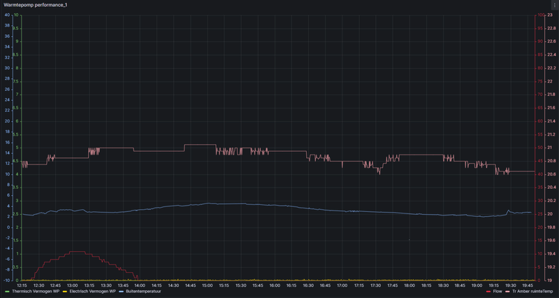

mischa402
ErikVers schreef op woensdag 29 november 2023 @ 22:41:
Als ik Jan zijn bericht goed lees circuleert de waterpomp 1x per uur. Dit zonder vermelding van voorwaarden dus ga er even vanuit dat pompinstelling en temperaturen niet relevant zijn (kan iemand dit bevestigen? Je kan dit zien door een 30-60w stroomverbruik kort piekje)
De caleffi meet de interne temperatuur die zou door de water circulatie op niveau moeten blijven.
Ik doe geen belofte maar maar voor wat gemoedsrust: ik heb wel eens met -7 hele nacht pomp spanningsloos gehad ivm overbelasting fase door mijn elektrische auto (defect load balancing) en starte gelukkig na 8uren zo weer op zonder vorstbeveiliging en kleppen.
Ik zie geen flow als de warmtepomp uit staat. Dus helemaal gerustgesteld ben ik nog niet, alleen een minimale flow tussen 12h20 - 14h00 die langzaam oploopt naar 10L/h en weer langzaam afzakt :X
Afbeeldingslocatie: https://tweakers.net/i/trApdbUOXKTDY9Jt82Qf_snDCNA=/800x/filters:strip_exif()/f/image/oGgTrgxDdtc6C43fhoFJy00e.png?f=fotoalbum_large

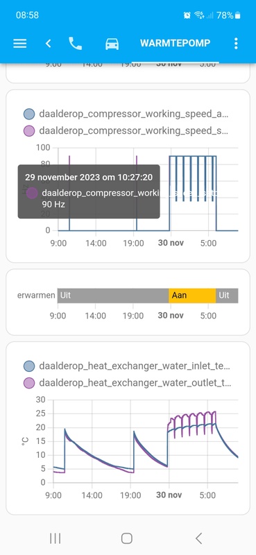

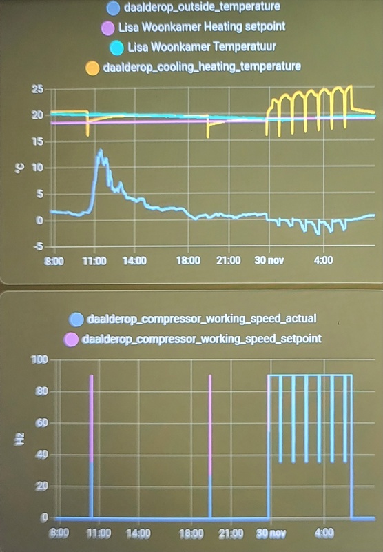

Vannacht heeft de warmtepomp ook hier (regio Rotterdam) hard moeten werken, Veel defrost e naf en toe zelfs het backup element. Weet iemand wat de voorwaarden zijn waarop deze inschakeld, is dit de instelling graad-minuten regeling (10.05)? Als het binnen nog gewoon op temperatuur is zou dat van mij wel wat later mogen, maar misschien is dit niet die instelling aangezien er staat "startmoment bijverwarmen cv (graad-minuten)"
Afbeeldingslocatie: https://tweakers.net/i/Y3_h-ne97yR-3giB-WVHMSgoUP4=/800x/filters:strip_exif()/f/image/tfaCepM6gy2rFgbhDGfs4vlT.png?f=fotoalbum_large
Daar ben ik óók wel heel benieuwd naar... Hier mid. N-Br. een vergelijkbaar beeld (met enkel de Amber grafiek)

ErikVers schreef op donderdag 30 november 2023 @ 08:48:
Ik ben in die twee grafieken vooral even nog opzoek naar je stroomverbruik zodat je de waterpomp circulatie kan zien. En uiteraard je outlet en inlet. Naast de waarde die je nu deelde. Daar zie ik enkel twee keer een compressor start. Alleen ga er vanuit dat je water in de woning niet zo koud is dat hij daarmee het onder de 5kreeg.
Stroomverbruik kan ik volgende week pas inzien, nog niet geïnstalleerd.
Bijgaand nog wel de temperatuur grafiek van het water.
Afbeeldingslocatie: https://tweakers.net/i/A5yY3LUmPY8KAekCZcq6IrkwcQk=/x800/filters:strip_icc():strip_exif()/f/image/W6xVnZBwhwjnGnRsyxbrR3tT.jpg?f=fotoalbum_large

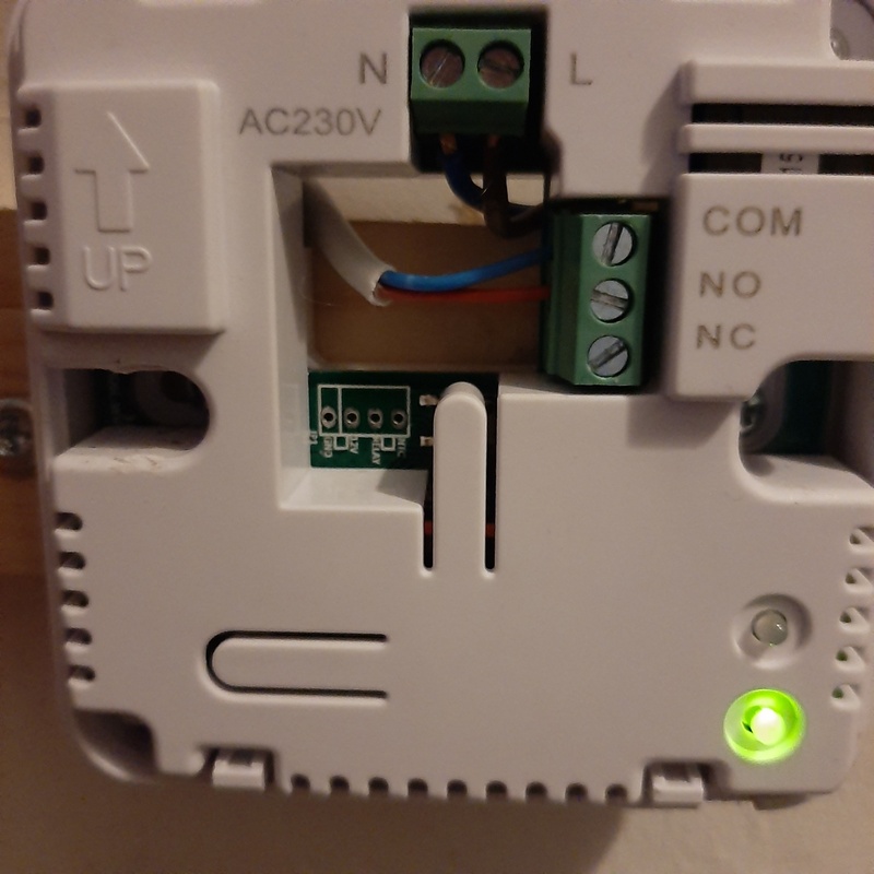

Kun je wellicht hier delen hoe je de PNI thermostaat hebt aangesloten zodat andere er ook iets aan hebben?
Heeft iemand hier nog tips er nog betaalbare Home Assistant thermostaten zijn? Ik vind een Plugwise toch wel aan de prijs.

  • ErikVers
  • Registratie: April 2020
  • Laatst online: 23:25
ErikVers
e-Duurzaam
ArnoudN schreef op donderdag 30 november 2023 @ 09:00:
Wat ik hier kan zien is dat zodra je outlet in dit geval onder de 5 graden komt en de compressor direct gestart word. Liever had ik een trigger naar je water circulatiepomp eerst gezien.
Waarschijnlijk staat je waterpomp nu op: Bij vraag
Je zou voor nu deze een op interval kunnen zetten, hoewel dit mij over het jaar gezien wat onzinnig lijkt.
Voorkomt het voor nu wellicht wel de compressor start
want dan circuleert hij (bijvoorbeeld 1x per uur is vaak al genoeg) zodat niet de compressor gestart hoeft te worden.
Laat je het morgen weten? Relevante info voor andere met nachtverlaging.
Heat Geek Getraind | WP Pana 5H - Solar 6m2 PVT icm 300liter - PV 8970WP: 27stuks - Home Assistant - Thuisbatterij advies |
  • ArnoudN
  • Registratie: Oktober 2018
  • Laatst online: 15:52
ErikVers schreef op donderdag 30 november 2023 @ 08:49:
De Lisa rechtstreeks via een zigbee router geïmporteerd in HomeAssistant of icm de Adam?
Met HA kan beide opties namelijk.
Ik heb de Lisa aangesloten via de Adam om later ook te kunnen koelen.

  • ArnoudN

ErikVers schreef op donderdag 30 november 2023 @ 09:38:
Ik kan op dit moment niet in huis omdat de vloer opnieuw wordt gelegd. Waarschijnlijk kan ik zaterdag nog wel even in huis om iets aan te passen.
XC40 P8 - Wallbox Copper SB

  • ErikVers
ErikVers
e-Duurzaam
ArnoudN schreef op donderdag 30 november 2023 @ 09:54:
Ok, gelukkig doet hij het via de compressor ook gewoon.
Durf wel te concluderen dat vorstbeveiliging enkel op compressor werkt.
En dat enkel bij cv pomp op interval je dit wellicht kan voorkomen, goed om te onderzoeken welke economischer en of handiger is om toe te passen op de lange termijn.

Bij het sterker afnemend vermogen van de itho zou ik wel adviseren op welke temperatuur je hem gaan dimensioneren, als je kijkt naar de koude dagen over de afgelopen jaren. Blijft natuurlijk een persoonlijke keus cq. situatie m.b.t. afgifte. Ik herken voor mijzelf ook deze vraag namelijk.
Optioneel is ook om te kijken wat je gasstanden maximaal waren per dag over de afgelopen periode.
En dan kijken bij 23 uur x max vermogen per graad of het thermisch afdoende is. De eventuele BUH kosten op jaar basis valt vaak dan reuze mee. Met een lager minimaal vermogen is het voordeel minder pendel gedrag als het iets warmer is.
Ik heb dus per dag gekeken naar temperatuur en gas verbruik en dat uiteen gezet in het aantal dagen per jaar. De prestatie grafiek in vermogen meegenomen t.o.v. de temperatuur en de bijhorende COP i.r.t. de stooklijn 35/45/55.
Zat te twijfelen tussen een Panasonic 12kW T-CAP (met behoud van vermogen als het kouder wordt) of de Amber 120. Prijstechnisch wel een heel groot verschil. Overigens nog niet operationeel, working on it...
Ter inspiratie:
Afbeeldingslocatie: https://tweakers.net/i/Z5crFJlto6sr09YqZa-053uBDcs=/x800/filters:strip_exif()/f/image/AqIa14BrPL4BTDQlx7wSyEbK.png?f=fotoalbum_large

  • Razor109
  • Laatst online: 18-11 12:14
Wat zouden jullie adviseren, heb een plaatje van de laatste 48u bijgevoegd.
Deze dagen staat de Amber circa 3/4 van de tijd te verwarmen. Op de ' warmste ' momenten schakelt hij ui. Mijn vvw ligt in een laag beton van 10cm en met deze temperaturen koelt die relatief snel af. (delta 5.5 in begin van opstarten van de pomp met ook hogere compressorsnelheid tot gevolg). Zakt daarna weer wat af als de vloer weer warm is.
Ik heb stooklijn bij 0gr nu op 32graden staan, en je ziet dat hij het met deze temperatuur dan net trekt of dat het lang duurt voor hij de vloer voldoende op temp heeft om de kamer te verwarmen. En temperatuur op 20gr constant.
Zou ik toch instellen dat de temperatuur overdag om 10u naar 20.5 gaat en 19.5 in de nacht om zo de pomp meer overdag te laten werken. Nadeels is in ochtend gaat hij flink aan de bak moeten om de vloer weer warm te krijgen. Mogelijk al om 4u. Of eerder de stooklijn op 31 bij 0 graden zetten zodat hij continu gaat door pruttelen op laagste vermogen met continu een warme vloer.

Ik krijg de pni thermostaat niet werkend, zie hieronder 2.foto.s van de aansluiting,
doe ik iets verkeerd? Of zie ik een i stelling over het hoofd? Bvd. Groet sam
