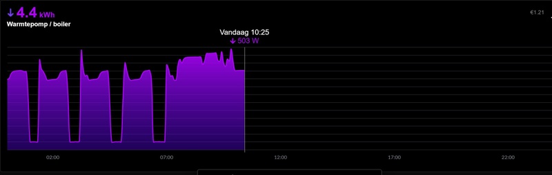

Heb de stooklijn wat @Jan2023 aangaf verhoogd vanmorgen. omdat hij toch zoals in de screenshots te zien is bleef schommelen.
heb nu dit beeld dit lijkt me veel rustiger voor de pomp als wat het voorheen was heb nu de instellingen veranderd naar m01- 5 m02-3 m03-2 en de stooklijn staat nu ingesteld op -5 32 0-31 5-29 10-26
Dit lijkt me nu wel rustiger te lopen

Prima hoor, boven een uur per run, met dit warme weer zou ik me geen zorgen om maken.
Hier met nachtverlaging via thermostaat haal ik nog wat langer omdat ie dan de massa van de vvw kan "vullen" voor een heel aantal uren.

Ik zie dat je na de verhoging vanochtend rond 7:00 ook rond de 42 Hz draait.
Dan heb je ook geen last meer van onderbrekingen i.v.m. maximale laagdraaitijd.
Wat stroomverbruik betreft zal het weinig uitmaken denk ik , als je huis op temperatuur is stopt de Amber gewoon.

Klopt inderdaad amber is vanochtend om 11 uur uitgegaan en niet meer aangeweest.
