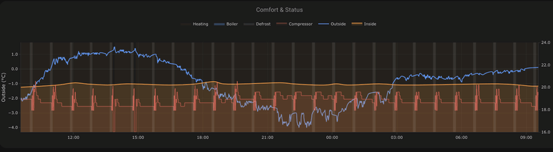

Afbeeldingslocatie: https://tweakers.net/i/e-IZtEw9Ox-7vXJ7yLDaOAHYO5w=/800x/filters:strip_exif()/f/image/qFWSUCLehufBDOM9JM9rWD8E.png?f=fotoalbum_large
26 defrosts laatste 24 uur met een Amber 120. (1.29 II versie).
Toch maar kijken wat de backup erbij doet,

shadylog schreef op maandag 26 januari 2026 @ 09:38:
BUH erbij verkort alleen de recovery time na de defrost. En die is bij jou al mooi kort voor zover ik kan zien op dit uitgezoomde plaatje.

Wat hebben jullie voor waardes op de Tui en Tuo?
Ben wel benieuwd naar de delta daarop
  • Get!em
Get!em
Oh die ja!
Retouw001 schreef op donderdag 29 januari 2026 @ 19:34:
Geen idee wat je precies wilt weten. Ligt o.a. aan flow en compressor en afgifte. En bij een parallel buffer zoals bij mij nog weer anders. Bij mij ziet het er typisch zo uit.
Eerste deel staat ie uit. Dan eerste run, dan defrost, dan tweede run.
Afbeeldingslocatie: https://tweakers.net/i/u5zdNRq2rVKKXVumiM9V5j3SiWE=/x800/filters:strip_icc():strip_exif()/f/image/bcxxsmezQg4V1YNlLybD0vLt.jpg?f=fotoalbum_large
[ Voor 6% gewijzigd door Get!em op 29-01-2026 22:05 ]

Met ons hele team donderdag naar de VSK beurs geweest en vele relaties gesproken waaronder de manager van Itho omtrent onze openstaande punten.
- De online monitoring wordt vanaf mei operationeel en kost naast de aanschaf van de IOT module 35 euro per jaar. De installateur kan lezen en schrijven en dus met name geschikt voor klanten met een knop aan de muur zonder verdere kennis van zaken.
- Een nieuwe oplossing voor de incidentele problemen met het Windows CE scherm wordt voor de komende winter verwacht en zal indien nodig onder de 5 jaars garantie kostenloos worden vervangen.
-Wijzigingen aan het defrost proces zijn voorlopig niet te verwachten.
Afbeeldingslocatie: https://tweakers.net/i/_D1PQrQg6uLDUX_bnDBW7ZZGei8=/800x/filters:strip_icc():strip_exif()/f/image/dWehsXt3auILJFICIMc8SO7i.jpg?f=fotoalbum_large
Afbeeldingslocatie: https://tweakers.net/i/wh37QdyfNg7eF_FZ7vCRLPFP9TI=/800x/filters:strip_icc():strip_exif()/f/image/AnJbDTOYB0VjV5mvKETUGtgH.jpg?f=fotoalbum_large
Afbeeldingslocatie: https://tweakers.net/i/4sAKqme5_40LzHk1WkIUAQW1yaw=/800x/filters:strip_icc():strip_exif()/f/image/ESGFeGzWUcrYIS7216I6JUdg.jpg?f=fotoalbum_large
Afbeeldingslocatie: https://tweakers.net/i/zORaeYJxjwRQ-jWf0xCnxDfrSQg=/800x/filters:strip_icc():strip_exif()/f/image/VhCId8iejGMVzIBQqHFFXF0x.jpg?f=fotoalbum_large
Afbeeldingslocatie: https://tweakers.net/i/UqDiANGmWh_DL_nuNXUsDrvGG6M=/800x/filters:strip_icc():strip_exif()/f/image/RTX5j6YteqNKa1g0jUX708Na.jpg?f=fotoalbum_large
Afbeeldingslocatie: https://tweakers.net/i/myiKiuW6KWRf98dbyIaXdbiblmg=/800x/filters:strip_icc():strip_exif()/f/image/xOCyku6Mtn4nuiWZNfVzqYqh.jpg?f=fotoalbum_large
