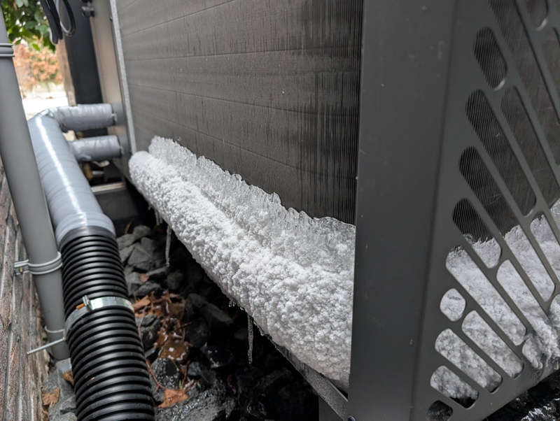

Hier de afgelopen nacht ook voor het eerst echte kou meegemaakt sinds de installatie 1,5jr terug. -5gr was hier aan de kust alweer een paar jaar geleden.
Tot mijn teleurstelling blijft de amber stipt 48min na elke defrost de volgende starten.
Nu draait hij hier bij -5 veel op 90Hz (heb nog wat isolatie te doen), maar na drie kwartier zit er niet eens een witte waas op de lamellen.
Ik blijf hopen op een verbetering vanuit Itho hiervoor.
Afgezien van een paar warmere uren op donderdag is het de hele week al defrost-feest...
Afbeeldingslocatie: https://tweakers.net/i/RrIsM8HvPWr1zU3_zvNV22G8v-4=/800x/filters:strip_exif()/f/image/rDtru4itMlvAn5y4R2z4a6mE.png?f=fotoalbum_large
Waar hij wel flink aanvriest is de onderste rand. Daar spaar ik al een paar dagen ijs op... Misschien dat ik toch eens iets ga proberen met een extra warmtelint. Iemand daar al ervaring mee?
Afbeeldingslocatie: https://tweakers.net/i/suU3-bWOuOE2tmnJMxKkZPOSB6s=/800x/filters:strip_icc():strip_exif()/f/image/ZxutY3h0JZkjGhUewBIWbfpr.jpg?f=fotoalbum_large
[ Voor 8% gewijzigd door -JB- op 12-01-2026 06:50 ]

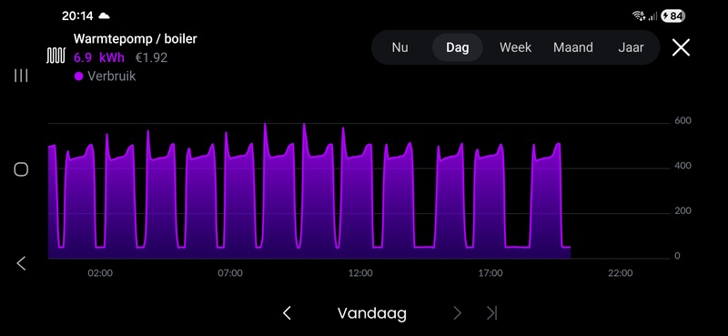

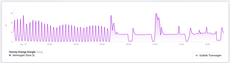

  • Jan2023
  • Registratie: Februari 2023
  • Laatst online: 10:05
Doe mij maar buitentemp boven de 5 gr zoals vandaag.
Dat defrost gedrag vanaf zo,n 3 graden buiten is hopeloos.
Mooi run vandaag en vannacht zal die wel weer gaan.
Afbeeldingslocatie: https://tweakers.net/i/yAXGIvXAHmeVbCtaWGMIUF6qXQY=/800x/filters:strip_icc():strip_exif()/f/image/dPw0kfPhOIiEQq6mSVk8ndqv.jpg?f=fotoalbum_large
Amber 95 sinds 10 / 2023 en 9 x 365 Wp glas / glas solarwatt

Jan2023 schreef op woensdag 14 januari 2026 @ 22:53:
Bij jou loopt hij gewoon mooi door inderdaad bij mij is het echt pieken en dalen en tussen de pieken en dalen blijft hij rond de 50 watt verbruiken.

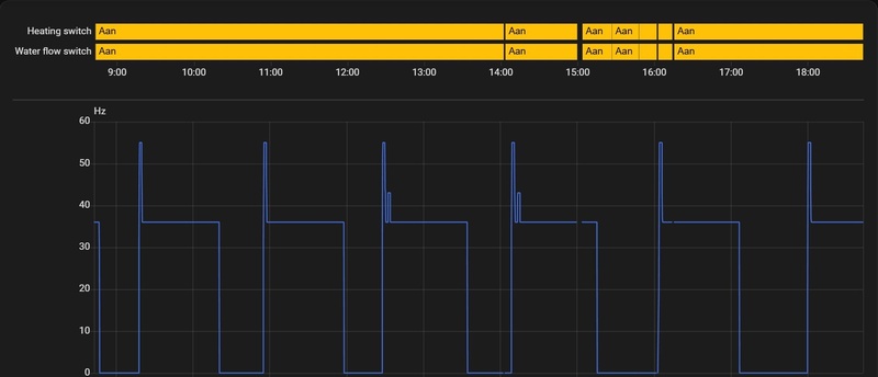

  • camel1987
  • Registratie: September 2018
  • Laatst online: 05:25
Degast schreef op donderdag 15 januari 2026 @ 09:30:
Gaat ie uit op gehaalde Tc? Dan kan er sprake zijn van bypass, draai de radiatoren eens dicht? Of verhoog het punt/ de marge dat ie bij gehaalde Tc uit gaat. Bij hoeveel graden boven gehaalde Tc gaat ie uit?
Vanwege vloerverwarming zou ik langere runs verwachten. Zeker omdat er na vrij korte tijd weer vraag is.
Dus lijkt op bypass, want haalt Tc vrij snel.
Iets langere runs zou wel mooier zijn.
Of door thermostaat?
Maargoed. Om ca 1.5uur een start is ook geen ramp bij dit weer.
Ik kan niks zien ik zal later vanavond een overzicht plaatsen van leejow module.
Kan nog niet op afstand alles uitlezen in HA.
Thermostaat is een anna plugwise die staat gewoon eigenlijk nooit lager ingesteld als 21 graden met een hystere van 0,3.
Wat ik kan zien in de homewizzard app is dat er tussen de start en stops ongeveer 40 minuten tussen zit.
Het enige gekke is wat ik eigenlijk nog nooit eerder terug gezien heb is dat terwijl hij stopt er toch een verbruik blijft bestaan van 50 watt. (Pomp mischien die het water in gang houd ?)
@Jan2023
Heb de temperatuur terug gezet naar inderdaad 29 graden ook bij mij dus mischien toch dat wat hoger houden de oplossing is ?
Itho amber 65 wp/ 3850 wp zuid platdak opstelling

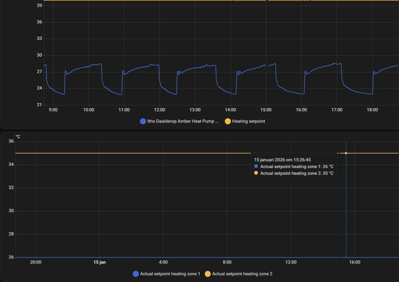

  • camel1987
Dit is een beetje de info die ik heb weet niet wat nog meer belangrijk is eventueel ?
Afbeeldingslocatie: https://tweakers.net/i/xD4KQNN4jW0dRy34BFFiuT0nPkk=/800x/filters:strip_icc():strip_exif()/f/image/x6KoqcUMXx5VCKGeS636wMHv.jpg?f=fotoalbum_large
Afbeeldingslocatie: https://tweakers.net/i/PADfCshgEIB6zNFpOjoKfbE6VW0=/x800/filters:strip_icc():strip_exif()/f/image/U3zjGeiW8W0psvR5JT4YMe7N.jpg?f=fotoalbum_large

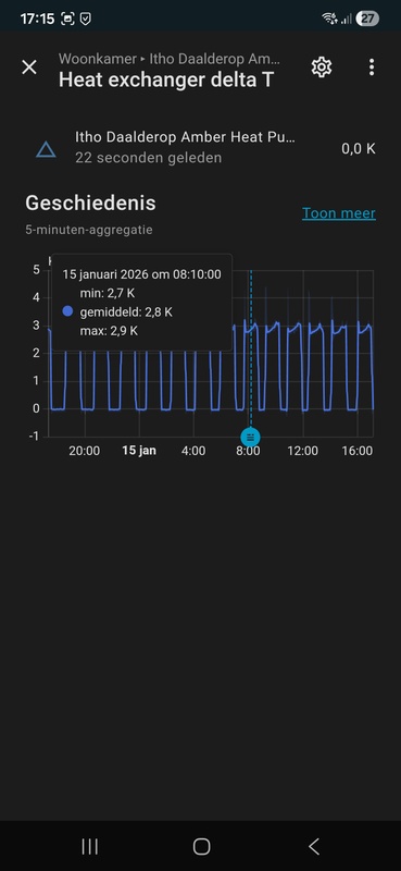

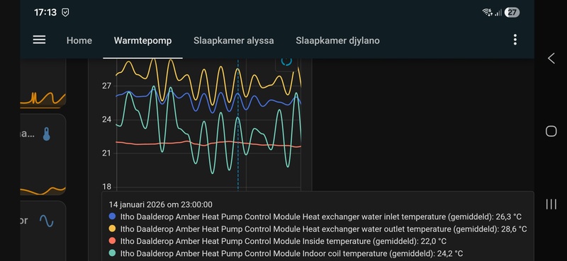

  • Get!em
Get!em
Oh die ja!
camel1987 schreef op donderdag 15 januari 2026 @ 17:16:
De info die je in 1 grafiek wilt zien:
Warmtevraag (HS contact ) ( aan/ uit)
Defrost (aan / uit) (minder relevant bij huidige temperatuur)
Flow Switch (on / off)
Current Working mode (DHW Standby, Heating, Heating Standby)
TC (Heating/Cooling temperature TC)
Setpoint voor heating (Heating/Cooling Actual setpoint)
En daarnaast de waarden van 3 settings van de M1.01/M1.02/M1.03 (Stop, start, modulatie ) als bijschrift
Op basis van de info en grafieken die je toont verwacht ik dat we gaan zien dat de Warmtevraag constant AAN is, de TC groter wordt dan de opgetelde waarde van Setpoint + delta tot stop en dat in de pauzes de waterpomp (flow swtch) aan blijft. En dat workingmode in de pauzes op Heating Standby staat. En dat hij weer verder gaat als Setpoint - delta tot start bereikt is.
Met andere woorden: je afgifte systeem kan de warmte niet snel genoeg kwijt (of zoals gezegd er is een bypass) en de TC loopt daardoor te snel op.

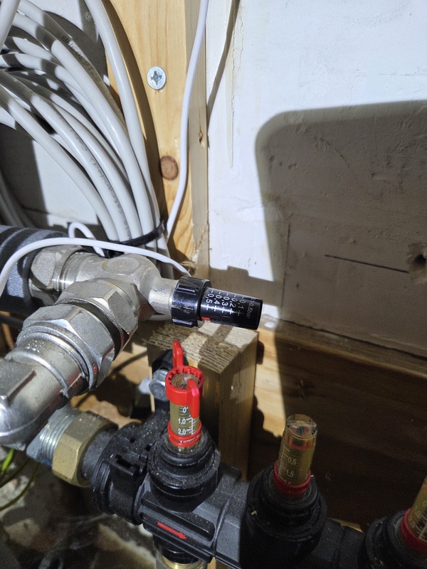

Wow abrakadabra ik snap dat onderste gedeeltelijk dat mijn afgiftesysteem de warmte niet kwijt kan maar ik kan een aantal dingen vinden in de home assistent maar de flow switch current working mode kan ik niet vinden in de grafiek instellingen als ik een grafiek wil maken.
me M waardes zijn m1-1 m2-3 m3-5
De enige bypas is degene bij mijn vloerverwarmings verdeler deze staat nu op 0,5 ingesteld oftewel dicht wat ik begreep.
Heb deze dichtgedraaid op aanraden van hier omdat deze schijnbaar nutteloos in mijn systeem verwerkt zit.

  • camel1987
@Get!em
Ik hoop dat je dit bedoelt ?
Afbeeldingslocatie: https://tweakers.net/i/-P7hckoju9bcgOHhRkfbfbwA-SM=/800x/filters:strip_icc():strip_exif()/f/image/fHIeYUjZzcyqNS5pwizbOeYA.jpg?f=fotoalbum_large
Afbeeldingslocatie: https://tweakers.net/i/xKfHLbPnm2-1URBMruqy2Ijer6w=/800x/filters:strip_icc():strip_exif()/f/image/GJkS4itb1jkc6Ie2KRh1P3I8.jpg?f=fotoalbum_large
  • Get!em
Get!em
Oh die ja!
Yes, en dat bevestigt meteen wat ik dus zei over het aanblijven van warmtevraag en de pomp.
Kun je flow in afgifte systeem hoger krijgen?
  • camel1987
Get!em schreef op donderdag 15 januari 2026 @ 19:01:
Alle radiators staan open en de vloerverwarming verdeler staat ook gewoon goed ingesteld nu vloer word overal goed warm het enige wat ik verandert heb is de bypas dicht gezet omdat dit schijnbaar wat ik al aangaf niet nodig was. Afbeeldingslocatie: https://tweakers.net/i/dBAbS34iqN36KhsYQoweuxCocGg=/x800/filters:strip_icc():strip_exif()/f/image/Cm8T3XlWZReZ9QzdqfUuWATN.jpg?f=fotoalbum_large
Die staat nu zo ingesteld.
  • hamag
  • Registratie: December 2025
  • Laatst online: 16-09 09:53
toilet duck schreef op woensdag 14 januari 2026 @ 14:49:
@hamag Klopt. Een stooklijn vinden die met alle weersituaties kloppend is, is volgens mij alleen in theorie mogelijk.
Yes daar ben ik ook achter. Mooi experiment, dat WAR only, maar nu hier de thermostaat toch weer op 20 graden ingesteld.
Was alleen even vergeten dat ik dan "negeren ext uit signaal" op 30 minuten had staan. Vanochtend rond 7 uur aangepast.
Je kan in deze grafiek mooi het verschil zien. Zonder die setting gaan we ongeveer elke 10-15 minuten aan en uit. Met die setting maakt hij acceptabel lange runs, moduleert hij snel terug naar 30-36Hz én tot nu toe geen overshoot in de woonkamer gezien.
Afbeeldingslocatie: https://tweakers.net/i/PPXASFf2MxKGjlb7fHe1das8rmY=/800x/filters:strip_exif()/f/image/WenGg8YAAz4z7bgXKbWXzAmT.png?f=fotoalbum_large
Amber 95 | Buffer 50L | WPV-H 240L | Honeywell T6 | Vrijstaand 1924 85m2 | HT-Radiatoren (geen vv) | Iso: vloer, spouw, HR++ (90%), dak | voorheen 1100m3 gas p/j
  • hansvk
  • Laatst online: 10:51
camel1987 schreef op donderdag 15 januari 2026 @ 18:04:
Zet M01 - 5, M02 - 4 (of 3), M03 - 2 en kijk eens wat dat doet.
PV 3520Wp - WP Itho Amber 95 - WPB Atlantic Explorer V4 200L - gasloos sinds aug 2023 - Zendure SolarFlow 4000 Mix AC+

  • camel1987
hansvk schreef op donderdag 15 januari 2026 @ 23:06:
Stond op 5 4 2
