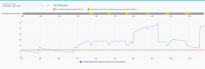

Misschien is de RV buiten de afgelopen dagen lager dan de koude periode met kerst maar ik heb het idee dat ik nu de pomp op pwm hoog heb gezet (tijdelijk want teveel ruis/pompgeluid) dat de buitenunit een stuk minder vaak en of lang defrost. Normaal loopt de pomp op stand midden wat de geluidsklachten wegneemt. Nu even als test met koude periode op hoog gezet de afgelopen dagen voor wat meer afgifte in huis/ nog langere runs.
Iemand soortgelijke ervaring?
[ Voor 5% gewijzigd door scoobinoobi op 05-01-2026 22:36 ]

Ik heb de laatste dagen veel meer defrosts. Ik heb niets gewijzigd.
Je warmteafgifte is net wat hoger. De temperatuur in je warmtepomp kan net wat lager voor zelfe afgifte vermogen. Dat kan voor minder defrosten zorgen.

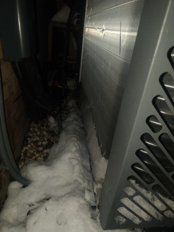

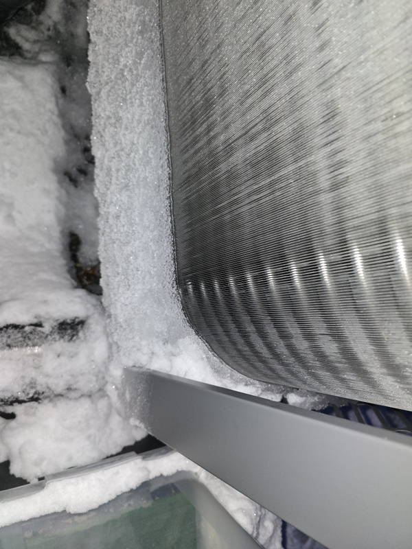

  • Jordi_
  • Laatst online: 23:22
De bekende laag ijs onderin wordt steeds groter.
Weet nog niet echt hoe dit nou initieel vormt, misschien dat het smeltwater te veel naar achter loopt waar het niet goed wegkomt.

  • Jan2023
  • Registratie: Februari 2023
  • Laatst online: 28-11 22:41
Jan2023
KISS
@Jordi_
Naar mijn mening zou dit voorkomen moeten worden door het verwarmingslint op de bodem .
Deze moet aan gaan tijdens en gedurende enige tijd na een defrost.

  • hansvk
  • Laatst online: 14:19

  • hansvk
Jan2023 schreef op dinsdag 6 januari 2026 @ 10:28:
@Jordi_
Het verwarmingslint gaat ook wel aan maar die rand onderaan de verdamper kan het op den duur niet wegsmelten.

  • Plexxodus
  • Laatst online: 09:39
Jordi_ schreef op dinsdag 6 januari 2026 @ 10:25:
Yep, hier ook.
@Jordi_
Deze ijsrand zit net boven de vloer, tussen de lamellen en het opstaande randje. Daar zal het verwarmingslint weinig tegen kunnen doen.

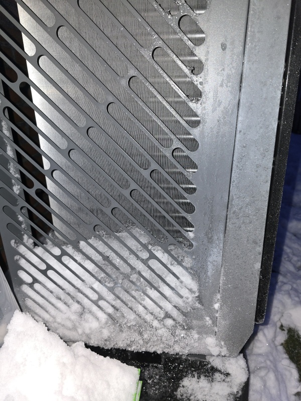

  • Degast
  • Registratie: September 2022
  • Laatst online: 18:31
Degast
Jan2023 schreef op dinsdag 6 januari 2026 @ 11:02:
Tja , weinig last van.
Terwijl het hier toch een defrost feest is ,genoeg water om te bevriezen.
Jij hebt wel veel minder sneeuw.
Plek in nl maakt veel uit.
Hier 25+cm sneeuw en nu -6 buiten.
Klein randje ijs hier, net losstaand van condensor. (Nog).
Sparrow van de overbuurman vormt langzaam een ijslaag aa de uitblaas kant. Lijkt me ook niet heel bevorderlijk/nog beroerder. Als t nog een paar uurtjes koud blijft ben ik heel benieuwd. Lijkt steeds erger te worden.
Zie dat nog niet terug bij de Amber.
Het "uitgaven " is geen sprake van. Amber blaast de sneeuw aan de voorkant juist wat weg. (Logisch ook..) Aan achterkant helpt gevel (toch wat minder sneeuw) ook.
Pomp hoger gezet, en stooklijn kon nog wat omlaag. Nu de -10 op 30. -2 op 28. Daarmee warmt mijn huis nog langzaam op bij -6. Dat het niet waait maakt veel uit. En dus nog altijd uit tussen ca 5 en 9.30. Dat kost wel wat warmte uit sww vat. (Ivm aansporingen vorstbeveiliging).

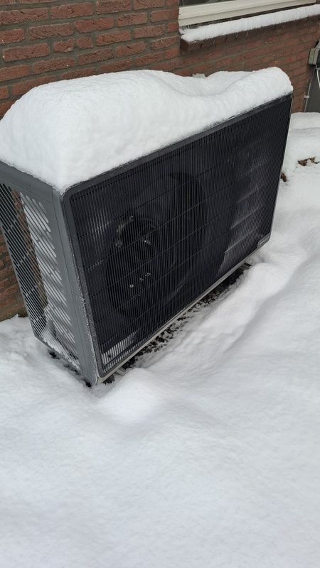

  • Woutertt
  • Registratie: December 2023
  • Laatst online: 15:57

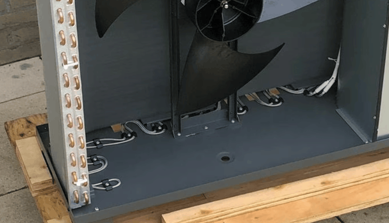

Het valt me wel op dat het warmtelint eigenlijk voor een groot deel niet onder de warmtewisselaar zit:
Afbeeldingslocatie: https://tweakers.net/i/7l92M_PotUVHmBFiv-IjolO69tA=/800x/filters:strip_exif()/f/image/Jbkto4dyHUkK08ufRqdN8R5N.png?f=fotoalbum_large
Zou de ijslaag niet beter voorkomen kunnen worden als het lint dichter bij het ijs zou zitten en dus meer naar de buitenzijde van de Amber?

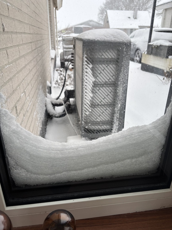

  • Small Paullie
Afbeeldingslocatie: https://tweakers.net/i/6mTN2zVfQmxjiHmgbYGb2J_jfEc=/800x/filters:strip_icc():strip_exif()/f/image/eyueeomScxxez52hvW1C0Elf.jpg?f=fotoalbum_large
Ik ben nu heel blij met het afdakje dat ik heb gemaakt.

  • Degast
Degast
Woutertt schreef op dinsdag 6 januari 2026 @ 13:08:
Misschien wel,
Maar bij mij blijft die laag vooralsnog los van de condensor, dus heeft maar weinig effect.
Evengoed wil je t ijs ook niet in de Amber. Denk dat t op rendement maar weinig doet.

Zojuist is de Amber er mee opgehouden, melding op het scherm:
S08 Ontdooifout - drie keer achter elkaar
Hij heeft van 8:00 tot 9:18 tapwater run gedraaid en succesvol op 56 deg C gekregen. Overgeschakeld naar verwarming maar om 10:45 is hij gestopt. In de handleiding staat dat Tui dan onder 12 deg C komt en er dus geen defrost gedaan kan worden. Maar dat zie ik niet terug in de data, tijdlijn defrost en Tui:
Afbeeldingslocatie: https://tweakers.net/i/T47KAHahDZAnRHv5LcxGK_FxtzQ=/800x/filters:strip_exif()/f/image/SRaqjEz2k0EsMPRchVU5SfQx.png?f=fotoalbum_large
Stroom er af en er op, draait nu weer maar het vreemde is dat hij direct op tapwater gaat. Terwijl die nog ruim boven de ingestelde temp was:
Afbeeldingslocatie: https://tweakers.net/i/GClzsMBEyBvtI_HFuZ-DETql8Mo=/800x/filters:strip_exif()/f/image/V6pQB0qhZ0pbssjcyfiKk8dl.png?f=fotoalbum_large
Iemand een idee wat hier gebeurd is? Handleiding geeft aan M13.6 [circuitwissel tijdens ontdooien] aan te zetten, zodat tapwater warmte gebruikt wordt voor ontdooien?

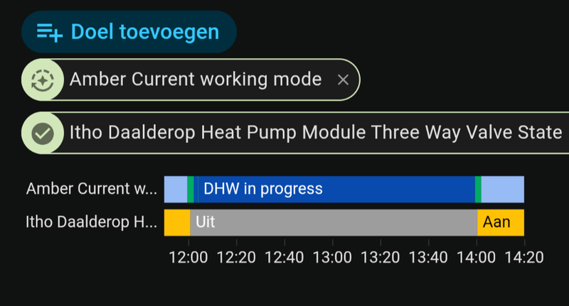

  • markietjuh
  • Laatst online: 06:57
Toch even meezeuren over de defrosts. Waar ik er eerder van overtuigd was dat er nog wel iets slims in zat (combi van tijd en meting), zie ik dat dit seizoen geheel niet meer en is het volledig op tijd. Veranderd bij de laatste sw update?
Zie onderstaande log. De defrost startte enkele seconden voordat de dhw cycle van start ging. Hierdoor is de defrost niet afgemaakt en heeft hij een uur gedraaid met een verdampingstemperatuur van -20 omdat de verdamper volledig in het ijs zat.
Ook een vreemde bug dat de defrost niet afgemaakt wordt bij een dhw cycle.
Afbeeldingslocatie: https://tweakers.net/i/b9Vhdq6Coq9iHjzzjxxp-WsGs90=/x800/filters:strip_icc():strip_exif()/f/image/KLFoGxZNRfoujS0IapN0xFBx.jpg?f=fotoalbum_large

  • tmbreuker
  • Laatst online: 22:35
markietjuh schreef op woensdag 7 januari 2026 @ 14:05:
hoe lees je de waarde uit voor Itho Daalderop Heat Pump Three Way Valve? Ik heb zelf de de HA module van Bommer. Hierin kan ik niets vinden wat hierop lijkt.
Wel heb ik ook defrosts elke 56 minuten, behalve als DHW start, dan wacht defrost tot deze klaar is.

  • markietjuh
tmbreuker schreef op woensdag 7 januari 2026 @ 15:30:
Met de Bommer integratie kan je kijken naar Amber current working mode.
Ik heb inderdaad nog een Leejoow v1 module ernaast hangen, samen met de Bommer HA integratie.
Afbeeldingslocatie: https://tweakers.net/i/G_tVUUHHBSrAT3lzyUktCZd9cWg=/800x/filters:strip_exif()/f/image/dSsgwxYUpG3H0CwhDE6xGcSI.png?f=fotoalbum_large
[ Voor 22% gewijzigd door markietjuh op 07-01-2026 17:11 ]
  • leejoow
leejoow
Dat ben ik!
Die modes zijn bij mij ook beschikbaar mocht iemand onze module gebruiken en hierop willen sturen 🙂
Ontwikkelaar van de OpenQuatt hardware en Itho Daalderop warmtepomp control module

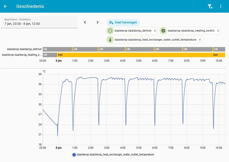

  • despijker
  • Laatst online: 21:56
markietjuh schreef op woensdag 7 januari 2026 @ 15:04:
Defrost gaat hier exact iedere 56 minuten. In het eerste jaar zag ik het interval nog richting 2 uur gaan zodra de temperatuur verder onder het vriespunt ging (en de lucht dus droger is).
Deze afhankelijkheid zie ik nu niet meer. En hij herkent dus ook niet dat de verdamper volledig in het ijs zit.
Hier is er wel variatie in de tijd tussen defrosts. Het lijkt er op dat er toch een relatie is tussen dauwpunt, lucht vochtigheid en temperatuur. Hieronder screenshots van defrosts en resp. genoemde parameters van afgelopen nacht. Ik zie de exacte relatie niet overigens.
Afbeeldingslocatie: https://tweakers.net/i/UzToamU-KPkthzNzFgHGkrJKfeE=/800x/filters:strip_icc():strip_exif()/f/image/KTOxpW9xf5Qpuu0o6EZi3UhR.jpg?f=fotoalbum_large
Afbeeldingslocatie: https://tweakers.net/i/EawumymFfKyl4_69oGTE8Qa6_ow=/800x/filters:strip_icc():strip_exif()/f/image/23xtrAlYvzPcEOZAloAVQvGP.jpg?f=fotoalbum_large
Afbeeldingslocatie: https://tweakers.net/i/A98iUrUtGNht1umFp4wLIs1ey4A=/800x/filters:strip_icc():strip_exif()/f/image/EuGmX9vbKllMK2HfDcLREM25.jpg?f=fotoalbum_large
Afbeeldingslocatie: https://tweakers.net/i/mhdvTfegnIb_H2kaXrTF4fmBg3Q=/800x/filters:strip_icc():strip_exif()/f/image/BwvF7WDTtIoOIDuluxTjQeda.jpg?f=fotoalbum_large

  • JWPrutser
  • Registratie: Juni 2015
  • Laatst online: 29-11 20:57

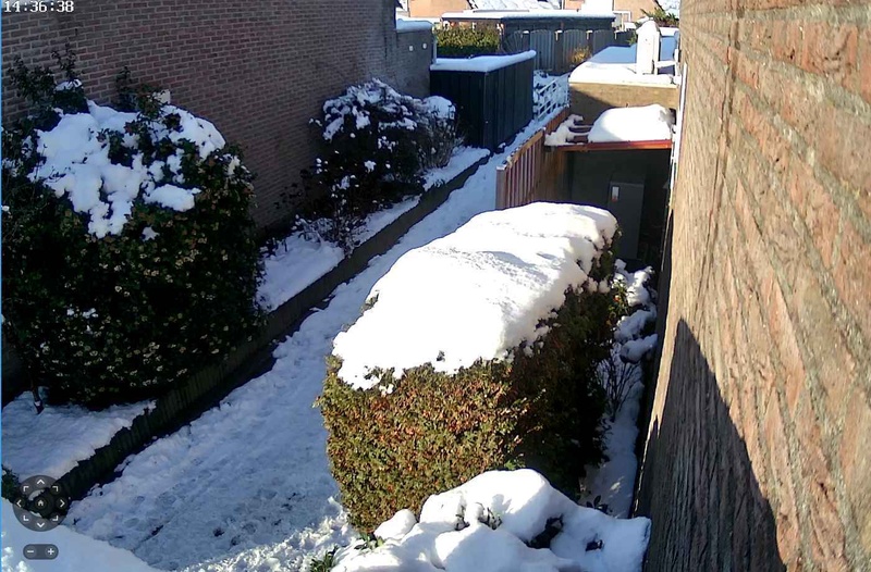

Ik ben tot nu toe erg tevreden hoe de Amber het doet in deze weersomstandigheden en het verbruik valt me ook nog wel mee.
Het valt me wel op dat de laag met ijs onderin steeds dikker wordt:
Afbeeldingslocatie: https://tweakers.net/i/tx0TvcIa1-8pR4-6UVAFQW1-1As=/x800/filters:strip_icc():strip_exif()/f/image/sKWoQVfG09jMzoyRxHPXWdfs.jpg?f=fotoalbum_large
Maar dit is wel normaal gedrag denk ik? Zou het nog zin hebben om het handmatig weg te halen?
Zondag krijgen we nog een beter test waarschijnlijk, sommige voorspellingen hebben het over -15. Maar dan hopelijk wel wat lagere luchtvochtigheid.

JWPrutser schreef op donderdag 8 januari 2026 @ 00:17:
Zou daar voorzichtig mee zijn, condensor is kwetsbaar.
De sneeuw op de grond kan wel makkelijk weg?
Amber lijkt net wat laag te staan.
Hier ook een ijslaag die >15cm hoog is aan de onderkant.Afbeeldingslocatie: https://tweakers.net/i/WiFEBxwU0DK4a0aUTRuS18x2f-M=/fit-in/4000x4000/filters:no_upscale():strip_exif()/f/image/uVHLWs2UMbnET3CYeQRWJHdD.png?f=user_large
Heb wel met een gietertje met warm water het bovenste stuk weggehaald, maar dat gaat erg langzaam, zeker aan de onderkant waar het veel dikker is.
Wat nog een idee zou kunnen zijn is om de 1 lus van het warmtelint (er lopen er 2 naast elkaar) verder naar achter te schuiven, echt tegen de achterzijde aan en onder de warmtewisselaar. Op die manier toch zo 15-20% meer oppervlakte om de warmte uit te lucht te halen bij dit weertype, dat moet toch schelen.
Daarvoor moet alleen het voorpaneel eraf, en dan moet je best veel monteren meen ik, weet iemand zo in welke volgorde je panelen moet verwijderen om dat te doen?
Ik zit ook te denken om zoiets te gaan doen in het voorjaar/zomer. Of misschien nog een gat erbij achter in de hoek oid. Of zorgen dat de warmtpomp iets schuiner staat zodat het water naar voren loopt en niet ophoopt

Woutertt schreef op donderdag 8 januari 2026 @ 08:06:
Hier ook een ijslaag die >15cm hoog is aan de onderkant.[Afbeelding]
Los van het ijs maar ik zie dat je temperatuursensor niet 90 graden gedraaid is.
Zie hoofdstuk "7.6.1. Buitentemperatuursensor (Ta)" in de handleiding.
"Let op!
De sensor hoeft niet te worden aangesloten, maar moet wel juist gepositioneerd worden. De Ta-sensor (buitentemperatuur) is standaard gemonteerd aan de achterzijde van de buitenunit en bij levering naar beneden gericht. Draai de sensor 90° naar rechts, richting de verdamper, zodat hij de buitentemperatuur van de aangezogen lucht meet. De sensor is bevestigd met een schroef, waardoor hij met de hand gedraaid kan
worden."

Jordi_ schreef op donderdag 8 januari 2026 @ 08:31:
Volgens mij glijdt het ijs gewoon naar beneden tijdens de defrost, maar is de onderkant van de warmtewisselaar niet warm genoeg om het vervolgens helemaal te smelten, het warmtelint zit eigenlijk te ver weg om daarmee te kunnen helpen, want die ligt juist aan de binnenkant van de warmtewisselaar.
[ Voor 36% gewijzigd door Woutertt op 08-01-2026 09:17 ]
JL-IP(!) schreef op donderdag 8 januari 2026 @ 09:11:
"Let op!
worden."
Nooit geweten, ga ik vanmiddag even doen! Al vraag ik me af of het echt een verschil maakt hoor omdat hij hier tegen een muur staat en dus van alle kanten wel lucht langs de achterkant trekt.

  • Laatst online: 20:16
bommer schreef op woensdag 7 januari 2026 @ 19:50:
Je moet module nog aansluiten, maar je hebt wel data in HA!
Overigens, als je de instelling tapwater aan zet, gaat die uitgang gewoon actief.
en daar zit verder geen terugmelding of iets dergelijks op.
Ik heb er wel iets aanhangen, maar dat is een relatief oude module.
Het vreemde is dat tapwater uit staat, want die heb ik niet nodig. En toch gaat om de zoveel tijd de klep om.
Zou ik niet doen. Eerdere versies van de Amber bleef het vorstlint aan maar mede op verzoek van tweakers ivm continu verbruik is dat in een update aangepast tot 5 minuten na een defrost.

Betreft verplaatsen vorstlint.
Denk aan evt garantie. Weet niet of t lukt binnen in.
Rechterzijkant, bovenkant (soort wipschuif achterzijde iets omhoog), linker zijkant, voorkant. (Pas op kijk goed waar de schroeven zitten en is wat zwaarder)
Dat met een gietertje warm water zou ik voornamelijk doen als er al een defrost is, dan werkt het mee. Anders vriest het water uit je gieter meteen weer vast en maak je het erger.
Met 15.9 (onderhoudsmenu) bevat ook nog een optie om ontdooilint (condenswater) aan te zetten handmatig.
Ik plaatste hier gisteren een foto van de siberische omstandigheden. Er is genoeg sneeuw gevallen en de stuifsneeuw waaide achter de Amber. Heb echter geen last van het ijs.

Hier vannacht ook niet meer elk uur een defrost.
Afbeeldingslocatie: https://tweakers.net/i/7qAND_1c77ZJk4cO8WcTQQtE-5Q=/800x/filters:strip_icc():strip_exif()/f/image/UjNHIUbqOlGKbgGbfRrhFfvN.jpg?f=fotoalbum_large
PV 3520Wp - WP Itho Amber 95 - WPB Atlantic Explorer V4 200L - gasloos sinds aug 2023 - Zendure SolarFlow 4000 Mix AC+

Get!em schreef op donderdag 8 januari 2026 @ 10:13:
Amber draaide uberhaupt lekker rustig: bij 1c buitentemperatuur lange runs, en hele korte defrosts. 2 uur run, en dan slechts 4 minuten defrost. Maximum compressor na defrost slecths 63Hz en daarna binnen 15 minuten aftoerend naar 36Hz.
Deed het inderdaad ook tijdens een defrost, maar de ijskorst is gewoon vrij dik geworden de laatste dagen.
Het maakt waarschijnlijk wel uit dat jij een 120 hebt en ik een 65, die heeft vermoedelijk meer tijd nodig om een beetje warmte op te halen uit het huis en in de warmtewisselaar terug te stoppen. Hier gaat hij eigenlijk altijd wel minimaal een aantal minuten voluit op 90hz en soms wel langer als het kouder/vochtiger is buiten.

Goed waterpas stellen.

Hmmm, net is de amber opnieuw uit gegaan. CV temp zakt enorm en gaat richting de 21 graden. CV druk is dan rond de 1.2. In het scherm staat dan helemaal geen SWW symbooltje (waterdruppel).
Als ik wat water bijvul (van 1,2 naar 1,6 bar) en wat rond scroll in het scherm hoor ik een klik uit de buurt van de 3-weg klep komen en dan komt het watersymbooltje weer terug. Geen instellingen veranderd afgelopen week oid, pomp werkte perfect.
Afbeeldingslocatie: https://tweakers.net/i/7aTPDO_Psfd3ODOU6VhiSr3gTFs=/x800/filters:strip_exif()/f/image/Hc8DIByFkjYu2sGwIDVZ8cwD.png?f=fotoalbum_large
Als doet het nu weer dus ga lekker maffen, maar toch apart dat hij weer uit gaat... Destijds met Joris gesproken en er is een vermoeden dat misschien het drukvat (1 bar) te zwaar is en een 0,5 bar vat een betere keuze is. Weet niet precies waarom maar het had te maken met te grote drukverschillen in het systeem met een 1 bar drukvat oid.
  • Andrehj
Andrehj
@wowly Twee vragen:
1. Waar blijft het water wat je steeds kwijt raakt?
2. Veel expansievaten hebben een ventiel waardoor je ze zelf op de juiste voordruk kunt zetten. Al geprobeerd?
