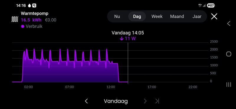

@Jan2023 Bij mij draait de Amber sowieso nu de hele dag wel op 90hz, dat is niet gek bij deze omstandigheden toch?
  • camel1987
  • Registratie: September 2018
  • Laatst online: 11:13
toilet duck schreef op zaterdag 3 januari 2026 @ 14:46:
@toilet duck
als hij continu op 90hz draait denk ik niet dat dat normaal is.
hier draait hij nu op het moment niet maar hooguit met deze temperatuur rond de 61hz

  • toilet duck
  • Laatst online: 20-10 17:24
Ik heb de vertraging (M9.9) een stuk 'aggressiever' en laagdraaitijd maximaal gezet, en het lijkt te werken. Inmiddels een run van bijna 2 uur en nog steeds bezig. HS schakelt vooralsnog niet meer uit terwijl er nog warmtevraag is. Ben benieuwd wat er na 180 minuten gebeurt.
@camel1987 @SebastiaanPs @Jan2023 Dank voor het meekijken.
Per punt:
- Dat de warmtepomp stopt komt zeker door de Evohome. Ik had de thermostaat een tijdje uit om eea te testen en de ruis eruit te krijgen, toen stopte de compressor niet.
- Huidige TC setpoint (middels stooklijn) is 29.5. Doordat de Amber continu even uit is, wordt dit setpoint niet gehaald. Huis is wel netjes op termperatuur. Ik vermoed dat de Amber terug gaat moduleren zodra setpoint gehaald is.
- Huis is volgens mij juist goed geïsoleerd. Bouw 2008, weinig warmteverlies normaal gesproken; als de Amber niet draait, loopt de temperatuur alsnog heel langzaam terug (avond/nacht bijvoorbeeld).
- Ik kan me moeilijk voorstellen dat de Amber te weinig capaciteit heeft. In het 'tussenseizoen' heeft de Amber binnen no time overshoot op lage TC setpoints op 36hz
- Wat ik me zelf nog voor kan stellen, is dat de debiet van de vloerverwarming niet goed staat. Passen deze symptomen eerder bij te weinig flow of bij te veel flow?

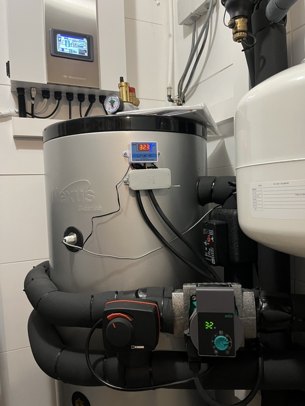

  • toilet duck
@Get!em @isalenedean Ik zal er eens op letten of TA structureel zo afwijkt en geef het sowieso mee aan de monteur die volgende week langskomt.
Maar dan nog: waarom haalt de Amber setpoint niet, terwijl hij duidelijk voldoende capaciteit om hogere tc te halen als ik deze nog hoger zet?
  • Get!em
Get!em
Oh die ja!
toilet duck schreef op zaterdag 3 januari 2026 @ 19:28:
Als Tc wel meebeweegt maar niet naar setpoint gaat, kun je eens kijken of de sensor TC wel de juiste temperatuur meet.
Je hebt dezelfde leverancier en ook dezelfde inrichting met buffer vziw. Zit je sensor TC toevallig gemonteerd thv de P1 pomp?
Ik heb de mijne daar weggehaald toen ik ongeveer vergelijkbare 90Hz perikelen had. Ik heb de sensor verplaatst naar een stuk buis nabij het buffervat (dus uitgaand buffervat tot aan p1 pomp). Daar met aluminiumtape, tiewraps (en evt geleidingspasta) vastgezet. Daarna geïsoleerd met de bekende tape.
Als je een buffer hebt, kun je Tc waarde eens vergelijken met Tui waarde? En Tuo?. Met mengbuffer zou TC gelijk moeten zijn aan Tui.
[ Voor 6% gewijzigd door Get!em op 03-01-2026 19:48 ]

  • toilet duck
Get!em schreef op zaterdag 3 januari 2026 @ 19:47:
Klopt inderdaad. Dank voor de concrete tip. Zoiets ben ik ook van plan, en dan ook tv1 erbij in het buffervat (of ernaast, weet ik even niet meer). Dan kan ik buffervat aanzetten wat weer positief effect zal hebben op werking p1 bij 'milde stookseizoen'.

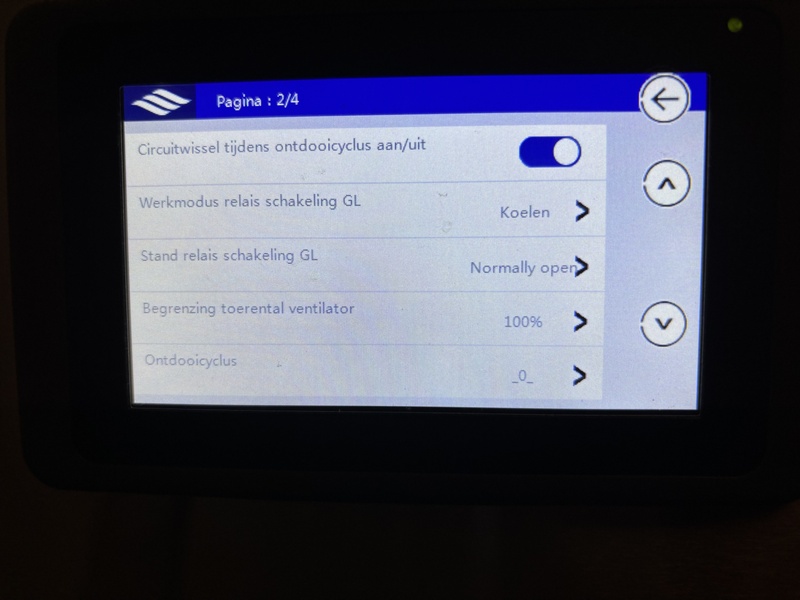

RlfG schreef op zondag 28 december 2025 @ 11:20:
Ik heb de handleidingen en discussies goed doorgeplozen (dank voor de uitgebreide toelichtingen), maar toch nog een vraag.
De situatie is als volgt: Het gaat om een all-electric systeem met 100% vloerverwarming, een buffervat van 100 liter en een warmwatervat van Itho. Het buffervat is parellel aangesloten en er zit een losse pomp op p1, met een mengventiel om de temperatuur in de vloer constant te te houden.
Op zich werkt dat prima. De warmtepomp draait vrij rustig, de temperatuur in het buffervat kan wat fluctueren en het mengventiel stuurt dat bij naar 33 graden. Alleen merk ik nu dat bij defrosts of tijdens het warm maken van het tapwater de temperatuur in het buffervat soms flink terugloopt. Dat zou helemaal niet erg zijn als niet p1 bleef lopen, waarmee kouder water in de vloer wordt gepompt. Het zou beter zijn als de pomp op p1 even pauze houdt totdat het vat weer een beetje op temperatuur is.
Nu de vraag: Is er een instelling op de amber waarmee ik dat voor elkaar kan krijgen?
Dankzij de tip van @Degast opgelost en geen koude voeten meer. Als door een legionella-run of defrost de temperatuur in de buffer te ver terugzakt onderbreekt een temperatuurschakelaar de voeding naar de pomp op P1. Totdat het water weer warm genoeg is. Werkt perfect.
En ik ga nog een paar maanden nadenken over hoe dit moet gaan werken bij omschakelen naar koelen :)
Afbeeldingslocatie: https://tweakers.net/i/NDht4VH82sH-1BF9KOEG38eXKm0=/x800/filters:strip_icc():strip_exif()/f/image/aHxnVO0iG2N3f4UHbD3r5r4H.jpg?f=fotoalbum_large
  • Degast
  • Registratie: September 2022
  • Laatst online: 14:35
Degast
Leuk dat dat werkt!
  • Degast
Degast
(had t wel verwacht, maar toch)

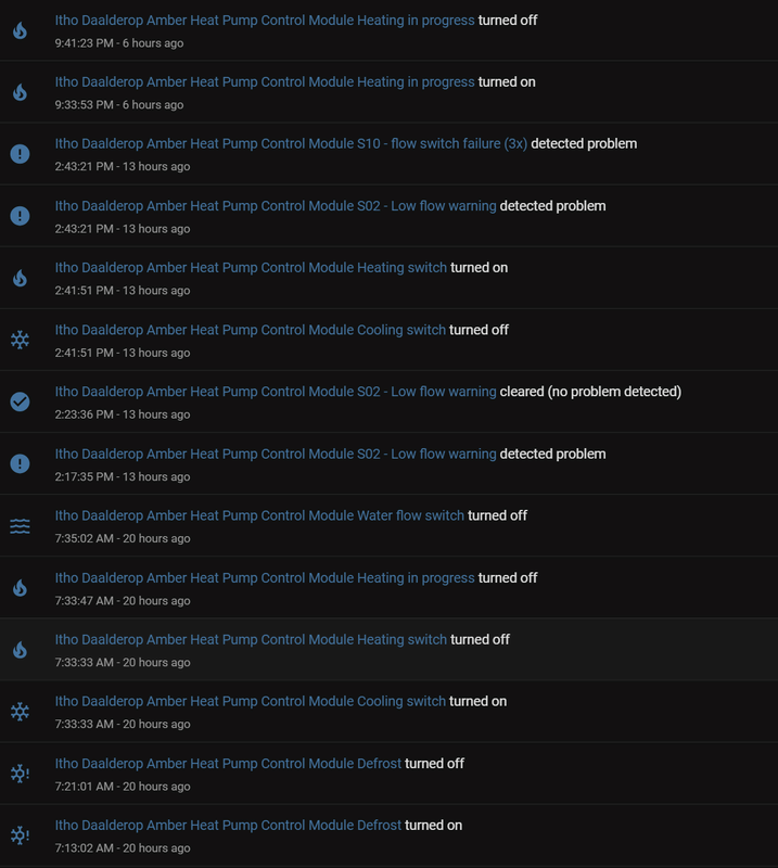

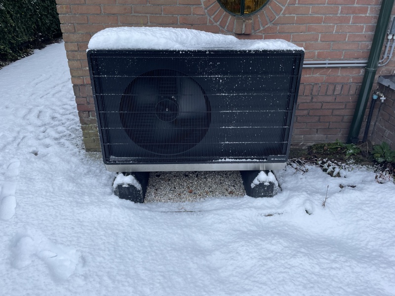

Hmm, heb ineens vanuit het niets een S02 en S10 storing. De amber loopt afgelopen weken als een zonnetje, maar nu ineens een flow problem. Kan het niet echt verklaren. Hierbij de log:
Afbeeldingslocatie: https://tweakers.net/i/hFKJzihdIMA6XHIO7s9HyKMJlBA=/x800/filters:strip_exif()/f/image/LKxgwyPhFiOhKKlkx3RDaOTr.png?f=fotoalbum_large
Iemand hier ervaring mee? Als ik op deze code zoek in dit topic, dan wordt er vooral ontluchten genoemd. Dat lijkt me niet van toepassing.
Zou het iets met de sneeuw kunnen maken?!
Nog een update: ik denk ook dat de vorstbeveiliging alle water eruit heeft laten stromen: Afbeeldingslocatie: https://tweakers.net/i/15dbUhyD62E07-5swexpnCktR6g=/x800/filters:strip_icc():strip_exif()/f/image/kddRoRDfhzuwIdVPdjbPvVC6.jpg?f=fotoalbum_large
Mooi klote, kan er nu ook niet heen want ben niet thuis.
[ Voor 65% gewijzigd door darkfujita op 04-01-2026 04:54 ]
  • tonwes99
  • Registratie: Januari 2016
  • Laatst online: 15:02
tonwes99
darkfujita schreef op zondag 4 januari 2026 @ 03:08:
Nog een update: ik denk ook dat de vorstbeveiliging alle water eruit heeft laten stromen: [Afbeelding]
Sterkte! Ik heb er bij mij een vulautomaat en een waterstop vulslang aan gehangen, zodat iig. drukverlies nooit de reden is dat de WP in storing valt...Er zijn wat verhalen (niet Amber specifiek) dat een overdrukventiel zomaar de reden kan zijn van wat drukverlies.
  • bommer
  • Laatst online: 29-11 14:19
bommer

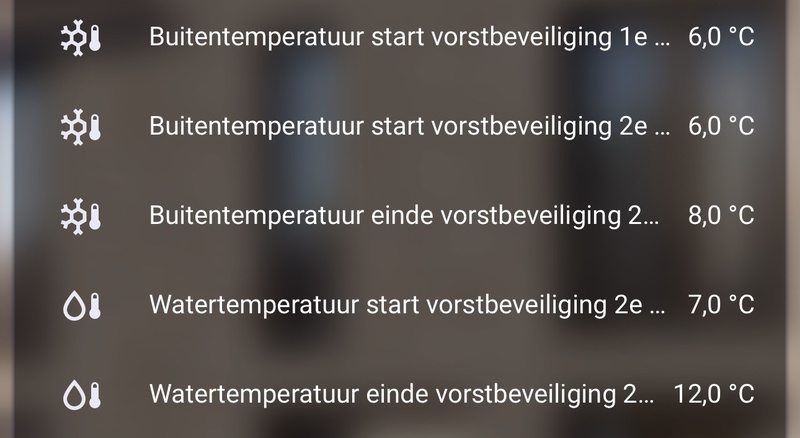

Hoe staan de vorst beveiliging instellingen?
Deze:
Afbeeldingslocatie: https://tweakers.net/i/PU8ALi0670h6B4Wv8-6UYgOURr8=/800x/filters:strip_icc():strip_exif()/f/image/AppOfFcAASLlcepe4TXY2TcH.jpg?f=fotoalbum_large
Want het is al apart dat je vorstbeveiligers de boel leeg laten lopen. Als deze goed ingesteld staan.

bommer schreef op zondag 4 januari 2026 @ 08:16:
Deze:
Maar... de pomp draait toch niet bij een S02/S10 storing, dan doen die instellingen er toch niet toe?
(ervan uitgaande dat de volgorde was eerst S02/S10, daarna de vorstbeveiliging. Als ik de Tc grafiek zie, dan moet er warm water in het systeem hebben gezeten/gestroomd en lijkt dit de volgorde te zijn geweest)

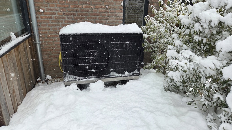

Iemand zijn amber al uit moeten graven?
Afbeeldingslocatie: https://tweakers.net/i/nyYQuUmB5H8JqpWFgEI6LoOyGFg=/800x/filters:strip_icc():strip_exif()/f/image/tH9LPyrv3q73xv5vrMbIF7Vv.jpg?f=fotoalbum_large
Het hele duurzaamheidsalfabet: EVWPPVTBVVWHAEVCC
  • Degast
Degast
Nee, valt me best mee, de antraciet steentjes, icm met plaatsen voor muur en beetje warmte dat ie zo nu en dan toch uitstraalt maken het geen issue. Is hier ook net boven 0 (maar wel erg wit)
Afbeeldingslocatie: https://tweakers.net/i/sEGbFlqs4xL14RK0Yxi_1b6a2qY=/800x/filters:strip_icc():strip_exif()/f/image/752nwpyuOxadQXhy0kgDu7JP.jpg?f=fotoalbum_large
Had wel wat sneeuw geschept maar dat was voor de slee baan en niet omdat t nodig was.
[ Voor 56% gewijzigd door Degast op 04-01-2026 10:09 ]

Die grafiek heeft een tijd spanne van 12 uur!
Dus ik vid het logischer dat eerst de vorst beveiliging heeft aangesproken en als gevolg daarvan de S02/S10 melding komt.
En die temperatuur afname is helemaal niet raar in de grafiek. Zie hier in mijn grafiek daalt de temperatuur ook snel in een paar uur.

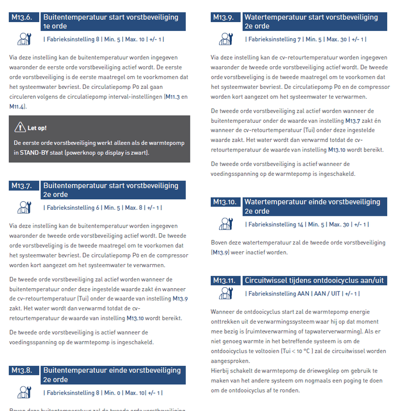

V2.29
1. Instellingen voor de vorstbeveiliging zichtbaar gemaakt:
2. 1e vorstbeveiliging:
Is op dit moment alleen actief op de Amber in de stand-by stand (groene knop staat dan uit)
3. 2e vorstbeveiliging:
Is actief wanneer bv de houtkachel is aangeweest en de WP tijdens vorst een paar uur niks gaat doen; de waterpomp EN compressor gaan aan om het water in het systeem kort te verwarmen. @Stoker , dit kost toch veel kw's? Nee ongeveer 0,2kWh per nacht:
Ons dringende advies:
De vorstbeveiligingen werken met de Tui (watertemp) en de Ta (buitentemp). De Tui geeft standaard een paar graden hoger aan dan de Ta (ook na uren uitstaan); dus ook de temperatuur in de Caleffi's'! Zet de standaard Itho instellingen een paar graden naar boven, bijvoorbeeld zoals bovenstaande foto. Hiermee voorkom je dat de temperatuur in de Caleffi vorstbeveiligingskleppen in de buurt van die 3graden komen.
4. Temperatuurbereik warmtepomp (dus zonder Backup):
Zoals @bommer hierboven ook al heeft geschreven; het bereik is vergroot, zie hieronder.
Ter vergelijking met de vorige versies. (hierna dit plaatje graag niet meer laten zien :9 )
EEPROM update april '24
De Amber-serie heeft een vorstlint in de bodembak van de buitenunit zitten, handig om ijs te voorkomen, alleen niet zo handig dat hij voorheen permanent aan stond onder de Ta<5*C (en dan 100W+).
Voor en na de update:
[Afbeelding][Afbeelding]
De nieuwe update zorgt ervoor dat het lint alleen aan gaan tijdens, en 10 minuten na een defrost.
Eeprom versies Amber 65 en Amber 95:
De meeste gebruikers hebben nog geen update ontvangen, dit doen wij gefaseerd, juist om ook deze informatie vooraf te kunnen bundelen. Wanneer je wel de Eeprom update hebt ontvangen, let er dan op dat je de JUISTE software selecteert, er zit verschil in de software!!

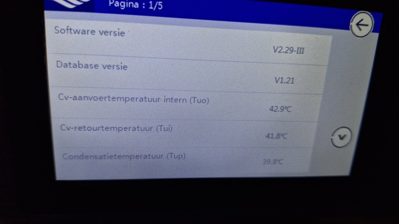

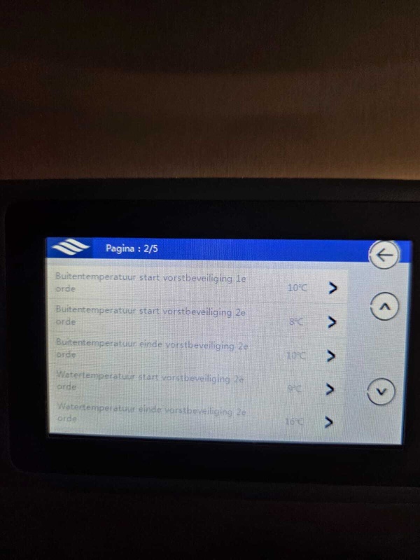

Ik zat even te zoeken of ik de juiste vorst beveiliging conform deze post had ingesteld (door Itho, die hem het laatst heeft ingesteld), maar het hele menu item mist in mijn 2.29 iii
De enige die ik kon vinden was deze
Afbeeldingslocatie: https://tweakers.net/i/bItToF3A5cSP71uBeusxYsyds9I=/800x/filters:strip_icc():strip_exif()/f/image/cUbvTgxPGAjEhiRTDfPws0ig.jpg?f=fotoalbum_large

In hoeverre zou je het daadwerkelijk draaien van de vorstbeveiliging ook terug moeten zien in de andere sensoren? Ik zie bijv dat deze nacht de waterflow slechts 1 keer is aangeweest, er was geen warmtevraag, maar het was wel duidelijk ver onder nul:
Afbeeldingslocatie: https://tweakers.net/i/6tQC-1yNVp4lJbeTl6Ib1AbclUI=/x800/filters:strip_exif()/f/image/1QJGCRkUdRt8NpoOMv91HAYq.png?f=fotoalbum_large

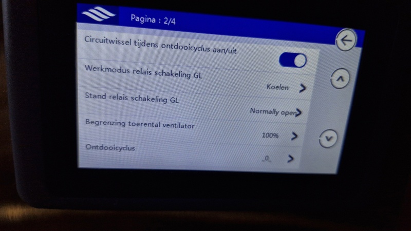

Dat lijkt mij een 2.26 daar had je die keuze voor defrosts nog.
  • Get!em
Get!em
Oh die ja!
Carboy54 schreef op maandag 5 januari 2026 @ 09:48:
Er staat toch echt 2.29 iii in het informatie scherm. En de Itho vertegenwoordiger en monteur (Jeffrey en Dennis uit jouw regio) hebben het geïnstalleerd, dus dat zou goed moeten zijn.

Ik zat vandaag weer even te kijken naar de gegevens in HA vanuit de Amber (sorry @leejoow ik moet nog steeds jouw module aansluiten), en nu zie ik dat de three-way-valve word geschakeld vanuit de amber. Maar die heb ik er helemaal niet inzitten. SWW werkt via de warmtepompboiler die in de garage staat.
Zometeen toch maar weer de instellingen induiken.
Afbeeldingslocatie: https://tweakers.net/i/MkWi89J4u3mb3fjKu35WBN6fFzQ=/fit-in/4000x4000/filters:no_upscale():strip_exif()/f/image/x7yOjULhEZ1SlcZMwIp7ySB2.png?f=user_large
Ook hier lijkt de vorstbeveiliging 1e (en 2e) orde niet te werken volgens de wijze zoals @Carboy54 hier uitlegt:
Carboy54 in "Itho Daalderop Amber"
Instellingen:
13.06 10
13.07 8
13.08 10
13.09 13
13.10 16
Met nu dus een pomp die niet loopt met een buitentemp die wel de vorstbeveiliging zou moeten laten werken. Door de thermostaat is verwarmen wel uitgezet op de Amber, maar dat zou geen invloed moeten hebben op de vorstbeveiliging, toch?

Eerste orde gaat sowieso nu niks doen, ik neem namelijk niet aan dat jouw Amber op stby staat?
Tweede orde: Wat is je TUi waarde? Is die onder 13grC geweest? Zo niet, dan geen actie tweede orde.

Ik denk dat je een verkeerd idee hebt van de eerste orde beveiliging.
Die werkt alleen als de Amber in stby staat, aan/uit button op display grijs i.p.v. groen..

Afbeeldingslocatie: https://tweakers.net/i/dHAIf8HNRVshTXtiUtz9gbSUwW8=/800x/filters:strip_icc():strip_exif()/f/image/rCrgYPoTo4YwqdLns1pO2bqM.jpg?f=fotoalbum_large
Je hebt installateurs en installateur Lennard samen met Edwin. Respect 12 meter grondleiding om warm te blijven vandaag.
  • camel1987
Carboy54 schreef op maandag 5 januari 2026 @ 13:55:
Goed bezig. d:)b Valt niet mee met dit koude weer zulk werk te moeten doen maar als je weet wat je doet scheelt dat ook weer een bak natuurlijk.
Jij kwam alleen de foto maken jan _O-

Nog maar even gedubbelcheckt.... Menu item 13 / Toestelconfiguratie bevat bij mij geen vorstbeveiligingsinstellingen.
Iemand met 2.29 iii die kan kijken of het bij hem/haar ook zo is? Anders heeft Itho nog wat te doen. :|Afbeeldingslocatie: https://tweakers.net/i/C8jDYrIMH2B7YIuypbHMq-VhoII=/800x/filters:strip_icc():strip_exif()/f/image/awfSa0T2GPztsbKbCjNAz1fR.jpg?f=fotoalbum_large

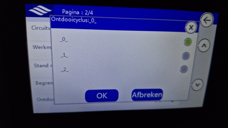

Get!em schreef op maandag 5 januari 2026 @ 14:41:
Iemand met 2.29 iii die kan kijken of het bij hem/haar ook zo is? Anders heeft Itho nog wat te doen. :|[Afbeelding]
Bij deze:
Afbeeldingslocatie: https://tweakers.net/i/5nvcUHS3WRAWukzrpZLfRWBKLmE=/800x/filters:strip_icc():strip_exif()/f/image/0770KfUposaCXW6cdfkqSM5g.jpg?f=fotoalbum_large
Afbeeldingslocatie: https://tweakers.net/i/ooOYe_ceD08obXwModrSOgw0I5k=/800x/filters:strip_icc():strip_exif()/f/image/dAxUf1zBUlLBrDTW6OpS3QAf.jpg?f=fotoalbum_large
Afbeeldingslocatie: https://tweakers.net/i/RT2HkMQCD0Kyg5zYjqm6pECRObw=/800x/filters:strip_icc():strip_exif()/f/image/icBOs9MKxTlzu2ocp5jDiIQ4.jpg?f=fotoalbum_large
Ik weet niet wat er hoort te staan of wat er veranderd is, want mijn Amber is van eind nov '25 en heb altijd 2.29-III gehad.
Amber 95 | Buffer 50L | WPV-H 240L | Honeywell T6 | Vrijstaand 1924 85m2 | HT-Radiatoren (geen vv) | Iso: vloer, spouw, HR++ (90%), dak | voorheen 1100m3 gas p/j
  • Get!em
Get!em
Oh die ja!
hamag schreef op maandag 5 januari 2026 @ 15:03:
Bij deze:
Check, bij 2.29 ii staat op menu 13, 5 pagina's aan items en staat op pagina 2/5 de vorstbeveiligingsinstellingen die hierboven worden bediscussieerd.
Bij 2.29 iii dus niet meer bij jou en bij mij.
Zie pagina 57 van de handleiding
Deze missen bij jou en mij (en mogelijk dus bij ieder met 2.29 iii):
M13.6. Buitentemperatuur start vorstbeveiliging 1e orde 8 °C 8 °C
M13.7. Buitentemperatuur start vorstbeveiliging 2e orde 6 °C 6 °C
M13.8. Buitentemperatuur einde vorstbeveiliging 2e orde 8 °C 8 °C
M13.9. Watertemperatuur start vorstbeveiliging 2e orde 7 °C 7 °C
M13.10. Watertemperatuur einde vorstbeveiliging 2e orde 14 °C 14 °
https://ithodaalderop.com...elling%20Amber%20(nl).pdf
[ Voor 13% gewijzigd door Get!em op 05-01-2026 15:07 ]

Zie onderstaande info uit handleiding ID 2024-12-13-1155
Afbeeldingslocatie: https://tweakers.net/i/V0xrNy7kVludj6gEvQzEW0-aDfg=/x800/filters:strip_exif()/f/image/R7iHdF4imVzKZCOLMD0Dutfb.png?f=fotoalbum_large

Ik kom net thuis en zie opeens het windows scherm met de 'Autostart'. in beeld waarbij ik de keus heb Hide of Exit te kiezen. Dit is nooit eerder gebeurt. Wat kan ik doen?
Ik denk dat beide opties kunnen , voor eigen risico , dat wel .
Amber 95 sinds 10 / 2023 en 9 x 365 Wp glas / glas solarwatt
  • Carboy54
  • Registratie: Januari 2017
  • Laatst online: 16:20
Carboy54
Duurzaamheid coach
camel1987 schreef op maandag 5 januari 2026 @ 14:23:
Inderdaad dit is niets voor watjes 😁
  • Carboy54
Carboy54
Duurzaamheid coach
Dracoplasm schreef op maandag 5 januari 2026 @ 17:14:
Dit is geen dag om uit te kunnen vallen. Draait al weer ruim 2 jaar zonder problemen. Geen idee waarom in eens dit beeld verschijnt, of hoe ik weer in het juiste menu moet komen.
Als dat niet helpt. Opnieuw opstarten en anders updaten.
  • Dracoplasm
  • Laatst online: 04-10 13:15
Carboy54 schreef op maandag 5 januari 2026 @ 17:26:
Ik heb twee keer de schakelaar omgezet maar er gebeurt niets. Blijft in windows scherm. Ik zit wel een beetje in de stress meteen, dit is toch wel een erg slechte dag om een uitval te hebben.
9.000wp - Atlantic Explorer V4 270 - Itho Amber 120 - Victron MP 5000 GX 15kWh Eel
  • Carboy54
Carboy54
Duurzaamheid coach
Dracoplasm schreef op maandag 5 januari 2026 @ 17:29:
Updates opvragen bij jouw leverancier incl. Update windows CE. Op ons YouTube kanaal staan de instructies wat te doen. Is binnen 10 minuten gebeurd.
  • Degast
Degast
Beroerd moment inderdaad.
Ik dacht vanmiddag even hetzelfde.
Maar was gelukkig het gevolg van erg koude vingers na sneeuwruimen.
  • Degast
Degast
(geen sjoege scherm)
  • evertmulder
Carboy54 schreef op maandag 5 januari 2026 @ 17:35:
Wat te doen als je leverancier/installateur failliet is
  • hondacb50
  • Laatst online: 16:13
evertmulder schreef op maandag 5 januari 2026 @ 18:33:
Itho bellen is nog altijd een backup! Zij hebben mij prima geholpen!
  • p.blommendaal
  • Laatst online: 09:50
Dit is volgens mij nog niet echt een probleem. De applicatie Heatstar.exe wordt automatisch gestart door dit tooltje indien deze is gestopt. Als je de stroom van de binnenunit haalt (of de buitenunit) en weer opnieuw er op zet dan zou alles weer vanzelf moeten opstarten.
Pas als je applicatie crashes krijgt van de HeatStar.exe ben je wellicht toe aan opnieuw installeren. Hoewel dat natuurlijk eigenlijk onzin is; Windows CE opnieuw installeren lost het probleem niet op, behalve dat de map met tijdelijke bestanden dan weer even leeg is en de database helemaal schoon.
Ik heb laatst een USB toetsenbord /muis aangesloten op de achterkant van de Windows CE unit en vervolgens de map Temp even geleegd met Shift + Delete (anders gaat het naar de prullenbak). Daarna geen crashes meer gezien. Denk dat de database ook opgeschoond en gecomprimeerd kan worden maar daar heb ik nog niet naar gekeken omdat daar geen noodzaak voor was.
  • Dracoplasm
p.blommendaal schreef op maandag 5 januari 2026 @ 19:38:
Dankzij de leverancier heb ik ondertussen alles weer ontvangen en opnieuw geïnstalleerd. Het werkt weer en ik heb de caleffi's dankzij de snelle reactie van de leverancier kunnen behoeden om open te gaan. Heatstar zag ik ook niet meer terug dus hopelijk is dit de oplossing geweest. Een dezer dagen maar weer aan de instellingen sleutelen, de stooklijn heb ik als het goed is weer als vanouds.
