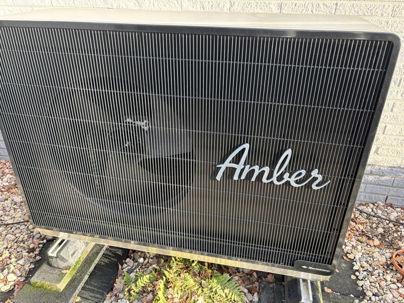

Ja, ik had even bij jou moeten luisteren. Helaas op kerstdag geen lange tijd ivm wachten gezin in auto en wachtende familie.
Maar jouw referentie achtergrond lawaai is ook anders met spoor en snelweg binnen 1km afstand. Dus dat is wel even anders.
Ik hoor hier geen snelweg en dichtstbijzijnde spoor is 9km aan andere kant heuvel.
Meest voorkomende achtergrond lawaai is trekkers (kort) en hoog overvliegende vliegtuigen (1800m).
Poten zijn gefixt. Extra rubbermatten en een stoepband op zijn kant eronder.
Mijn grootste zorg zit dat de compressor net als bij jou tegen een interne wand zit te resoneren. Ik heb de 120, dus een sterkere grotere compressor.

Get!em schreef op maandag 29 december 2025 @ 21:18:

Degast schreef op maandag 29 december 2025 @ 22:52:
Maar heet Amber al Amber? ;-)
Yes.
Klikte mooi vast! Thanks!!
